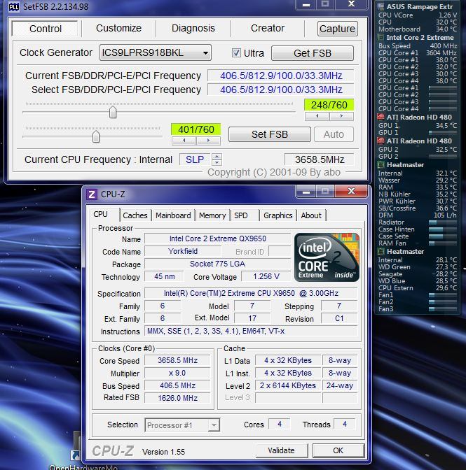

das verändern des FSB im windows bestrieb zeigt der OHM nicht an dafür muss ich ihn neustarten z.b. CPU-Z zeigt die veränderungen sofort an
edit2:

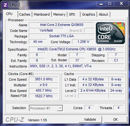

selbst das neustarten von OHM zeigt nicht die aktuelle FSB und MHz an
Kannst du mal zwei Reports posten, einen vor dem ändern des FSB und einen nach dem ändern des FSB (jeweils mit OHM neu starten).
habe OHM ausgemacht FSB auf Orginal gestellt dan OHM neugestartet und einen bericht gemacht, dan OHM wieder geschlossen und den FSB auf 405 und anschliessend OHM gestartet und einen bericht gemacht.

  • OpenHardwareMonitor.Report_FSB405.txt
Danke. Was beim Ändern des FSB im laufenden Windows genau passiert verstehe ich nicht. Entweder läuft der TSC (Time Stamp Counter) auch beim veränderten FSB mit der alten Frequenz weiter. Das geht aber rein von der Hardware her schon nicht, würde ich meinen. Oder die Timing Funktionen von Windows werden verfälscht, da diese nicht mit einem spontanten Ändern des FSB rechnen. Wenn das "Zeitgefühl" von Windows genau im gleichen Mass verfälscht wird wie der FSB, dann sieht es so aus als würde der FSB noch mit der alten Frequenz laufen.

FSB ist wie voher bei veränderung

Hier mal ein Versuch das FSB Problem zu beheben. Ein Neustart des OHM ist in jedem Fall noch notwendig auf Core 2 CPUs.
http://openhardwaremonitor.org/openhardwaremonitor-v0.2.0.2-alpha.zip
Die Version 0.2.0.2 Alpha verwendet jetzt einen anderen Timer um die Zeit zu messen. Vielleicht ist es ja damit besser.
