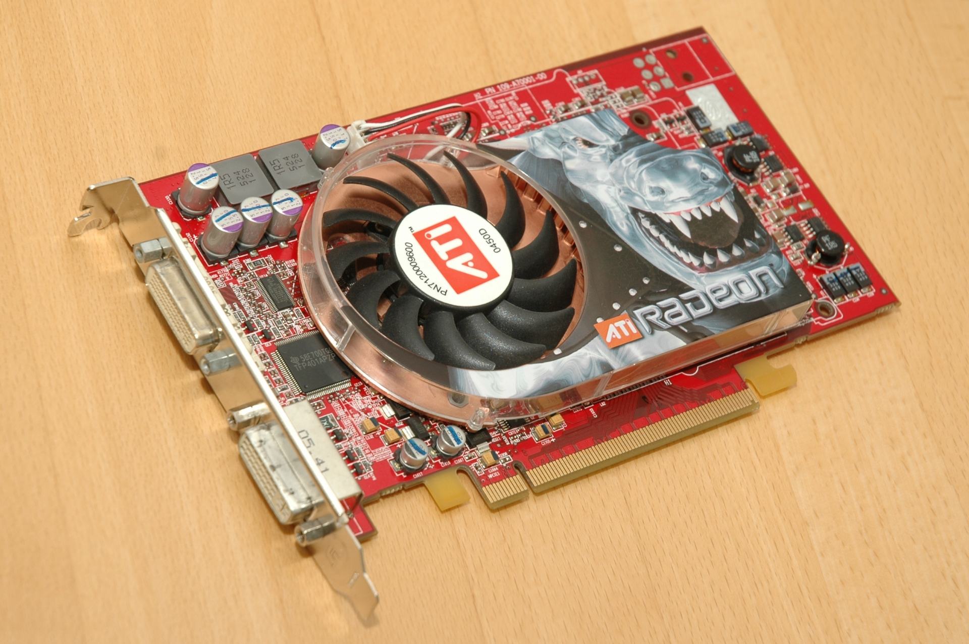

Wer weiß was das für eine Karte ist? :)
Tzk ist am nächsten dran, ist eine X800XL Crossfire Masterkarte.
Beim näheren hinschauen kann man erkennen das der eine Port keiner für DVI ist.

gut aufgepasst. habe im Vorbeiflug geraten :)
