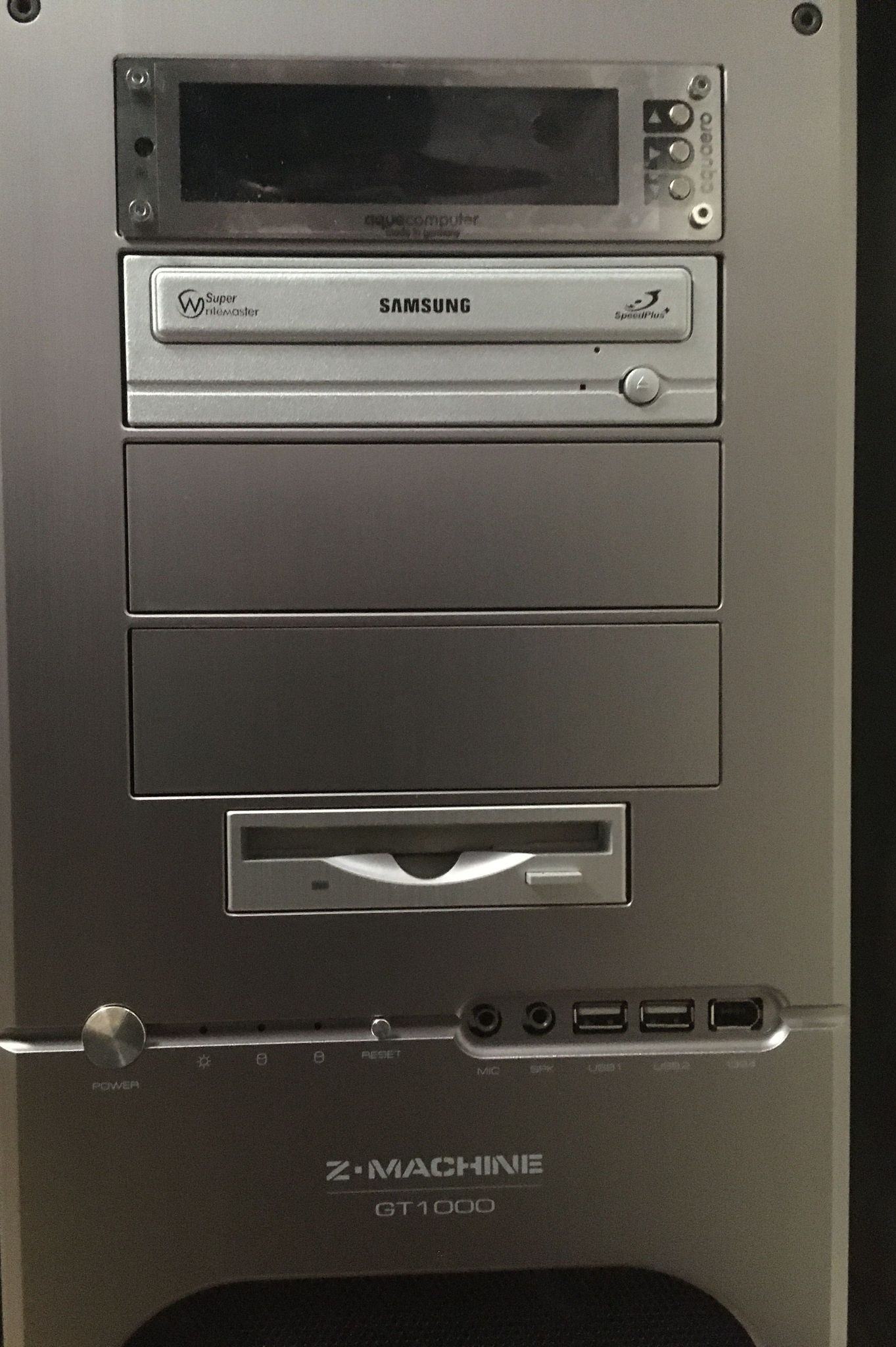

Heute kam meine Aquero 6 Pro. Leider scheint Aquacomputer sich nicht an die maße eines Laufwerks zu halten, somit sitzt es nicht 100 % tig
besser bekomme ich sie leider nicht rein.
Nach unten ist es im 1 mm zu breit
Sollte sich mit überschaubarem Aufwand bearbeiten lassen.
kann ich nur zustimmen, einfach behebbar
Da würd mich das CD Laufwerk mehr stören, würde ich direkt nen Stealthmod machen

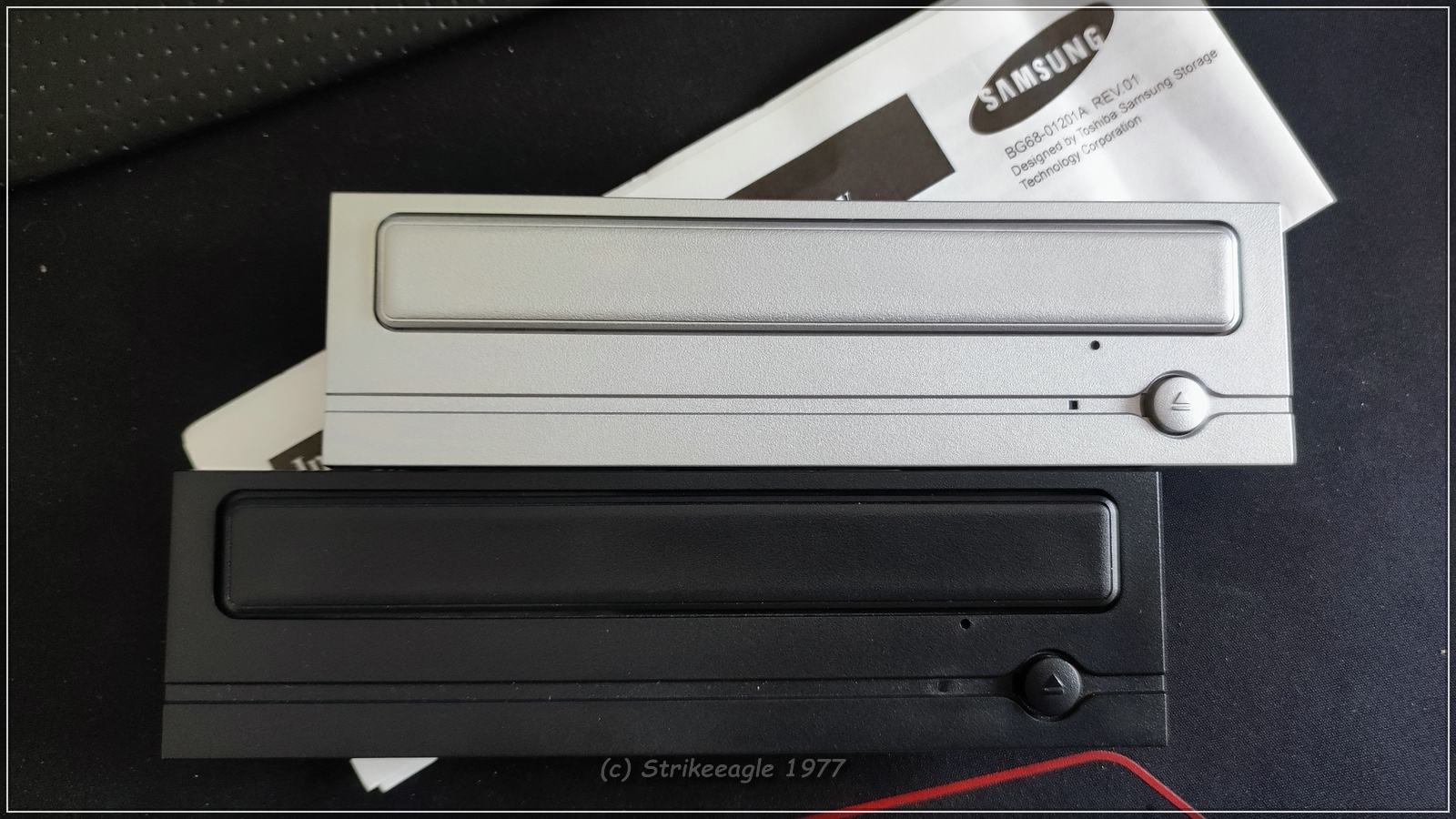

Hab ne Clean Blende silber und schwarz für die Samsung Laufwerke sogar noch hier liegen, falls Interesse.
Hatte ich irgendwann mal im Verschenke Thread angeboten.
bei Interesse -> PN
Wobei ich die eher auf Silbergrau umlackieren würde, weil das besser zum edlen Gehäuse passt.

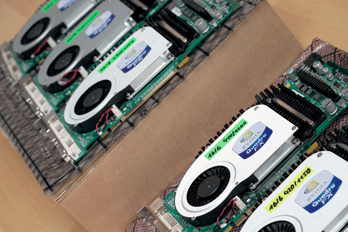

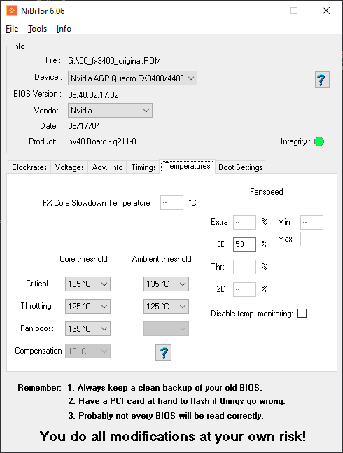

Mal ein bisschen NV40 GL Binning (Quadro FX 3400): Aus 5 Karten machen - für mich überraschend - 4 Stk. die Umkonfiguration zu 16 Pipelines und 6 Vertex problemlos mit. Eine Karte zeigt sporadisch minimales Schachbrettmuster. Eine Karte (die war aber schon schwer geschunden) verträgt kaum noch Takt. (Beim OC habe ich fix auf 10 MHz Core- und 50 MHz Speichertakt mit dem 3DM03 getestet).
Ergebnis:
#1 - slightly usedPCB 0528GPU 0516A1 KoreaBIOS 5.40.02.17.02--> 420/1.150
#2 - "new"PCB 0538GPU 0516A1 KoreaBIOS 5.40.02.17.02--> 410/1.200
#3 - very usedPCB 0543GPU 0453A1 KoreaBIOS 5.40.02.17.02--> <390/<1.100
#4 - usedPCB 0515GPU 0510A1 KoreaBIOS 5.40.02.28.15--> 420/1.150
#5 - "new"PCB n.n.GPU 0516A1 KoreaBIOS: 5.40.02.35.07--> 430/1.150
Die Karte zum Rumexperimentieren hat sich damit dann auch schon gefunden. :asthanos: Wenn was über bleibt, gibts im Verschenker hoffentlich Abnehmer.

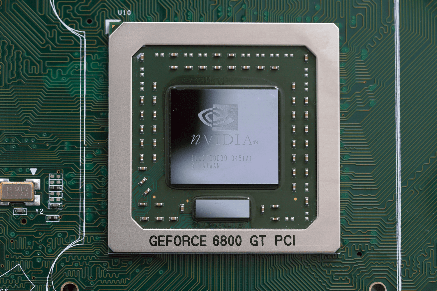

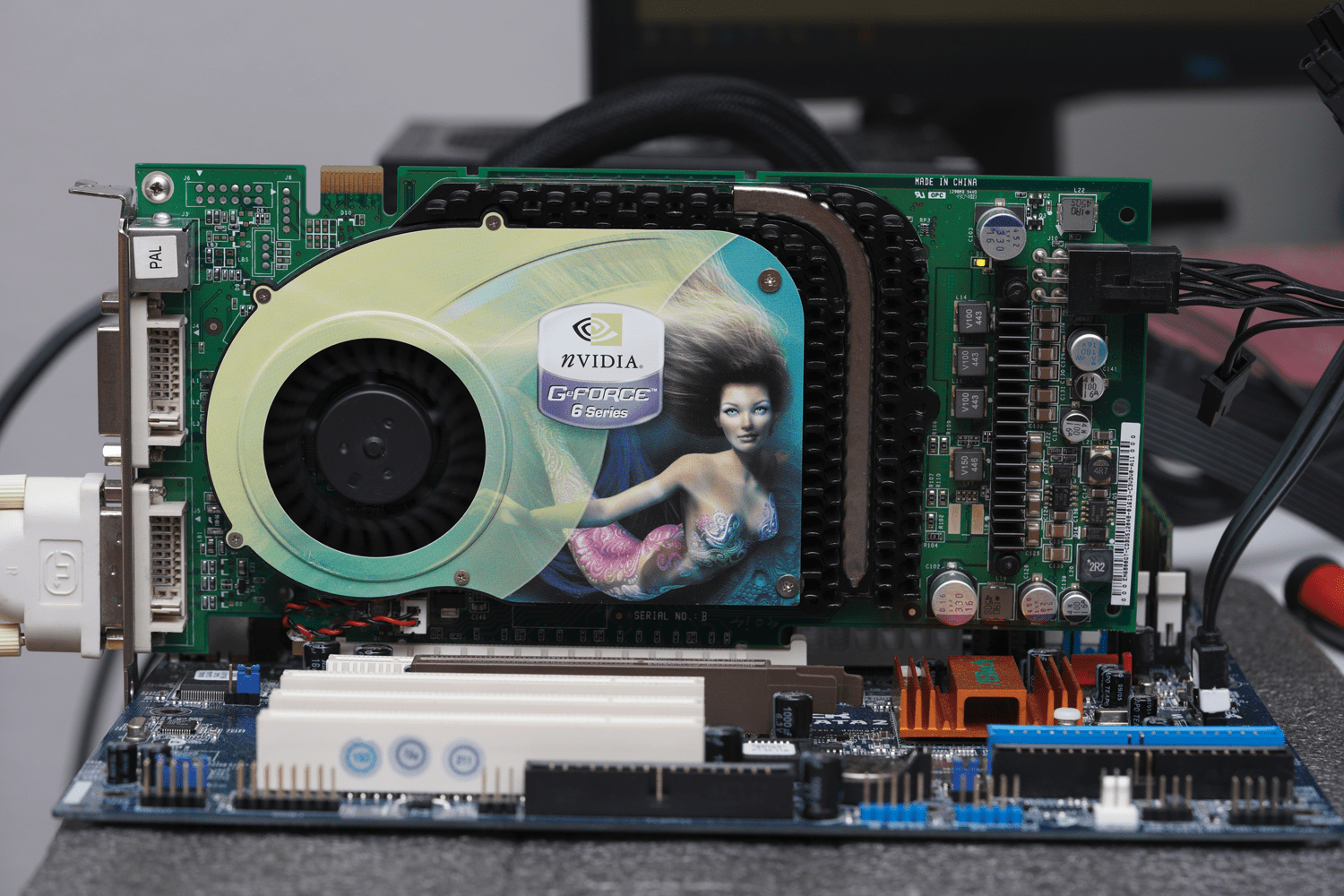

Nachschub in Form einer echten aber deutlich älteren 6800 GT (ASUS hinterlegt auf der Referenzkarte im BIOS den Lüfter allen Ernstes mit 100%):
#6 - used ASUS 68GTPCB 0449GPU 0451A1 TaiwanBIOS 5.40.02.26.00.AS05--> 410/1.150

ich hatte damals die Blende nachträglich dran gebaut, glaube ich, bin mir nicht ganz sicher.
das ist leider bei den silbernen Cases überall das Problem, weil die wenigen ODDs eben einen absolut lächerlichen Silber-Farbton verwenden. Der mag für das Chieftec passen, aber für Alu-Cases ist das einfach Augenkrebs :heul:
Von LianLi gab es für sowas Stealt-Blenden, aber die passen wieder doof in mein Cooler-Master Case (n)

es gibt einige 6800gt die ab Werk mit 100% Lüfter angesteuert werden. Die anderen laufen dagegen alle fest auf 50%
Unter allen 6800gt die ich habe besitzt nur eine Karte eine hervorragende Lüftersteuerung und das ist die Asus V9999GT welche mit der originalen Asus Lüftersteuerungssoftware(geht nur mit Asus) perfekt funktioniert
Gainward hingegen hat fast immer 100% drauf, somit muss man wie in meinem Fall mit einigen 6800ter Karten bezüglich bester Kühlleistung immer den Bezug Lautstärke und Temperatur in Betracht ziehen.
Bringt ja nix wenn die Gainward 6800GT mit 50Grad unter last die kühlste ist, der Lüfter aber mit 100% daher brüllt wenn die Leadtek bei 50% Lüfter am leisesten ist und knapp 52Grad unter Last hat
Mein Plan ist es, mit der Diskettenlaufwerk Alu Blende als muster Lackierer anzusteuern und zu fragen, ob die willens sind sowas Kleines wie die CD Laufwerkblende + Diskettenlaufwerk zu lackieren :fresse:
wegen der Aquero muss ich noch schauen, wie ich da den überstand weg bekomme:heul:
Abkleben, mit Stofflappen in den Schraubstockk und den rest mit der Feile :)
(Oder vorsichtig mit der Flex wenn man die bedienen kann)
meine 50% bezogen sich auf irgendwas mit 50%, ich mein es sind sonst immer 53% eingestellt ab Werk, habe gerade keine standard 6800GT auf dem Tisch

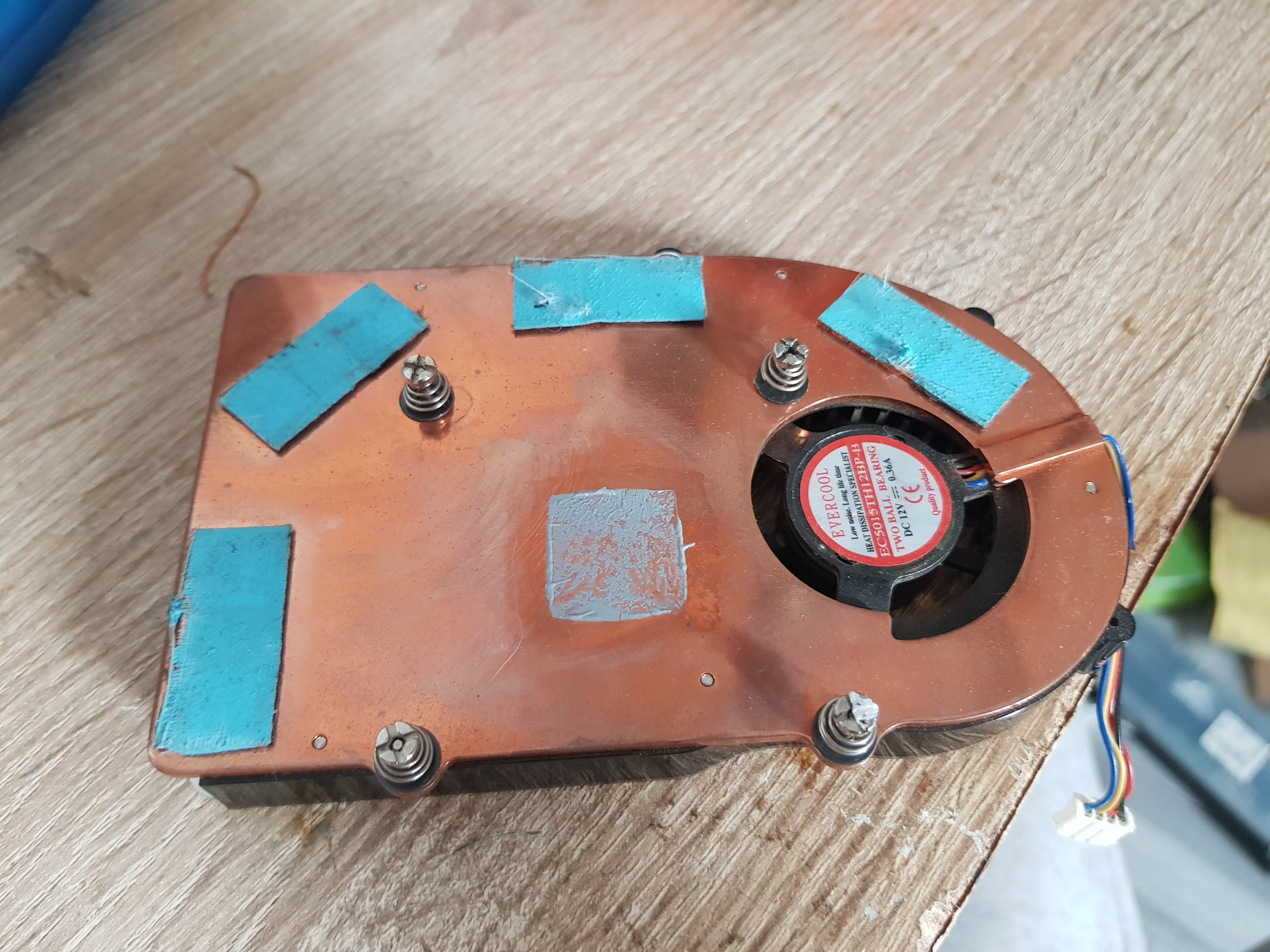

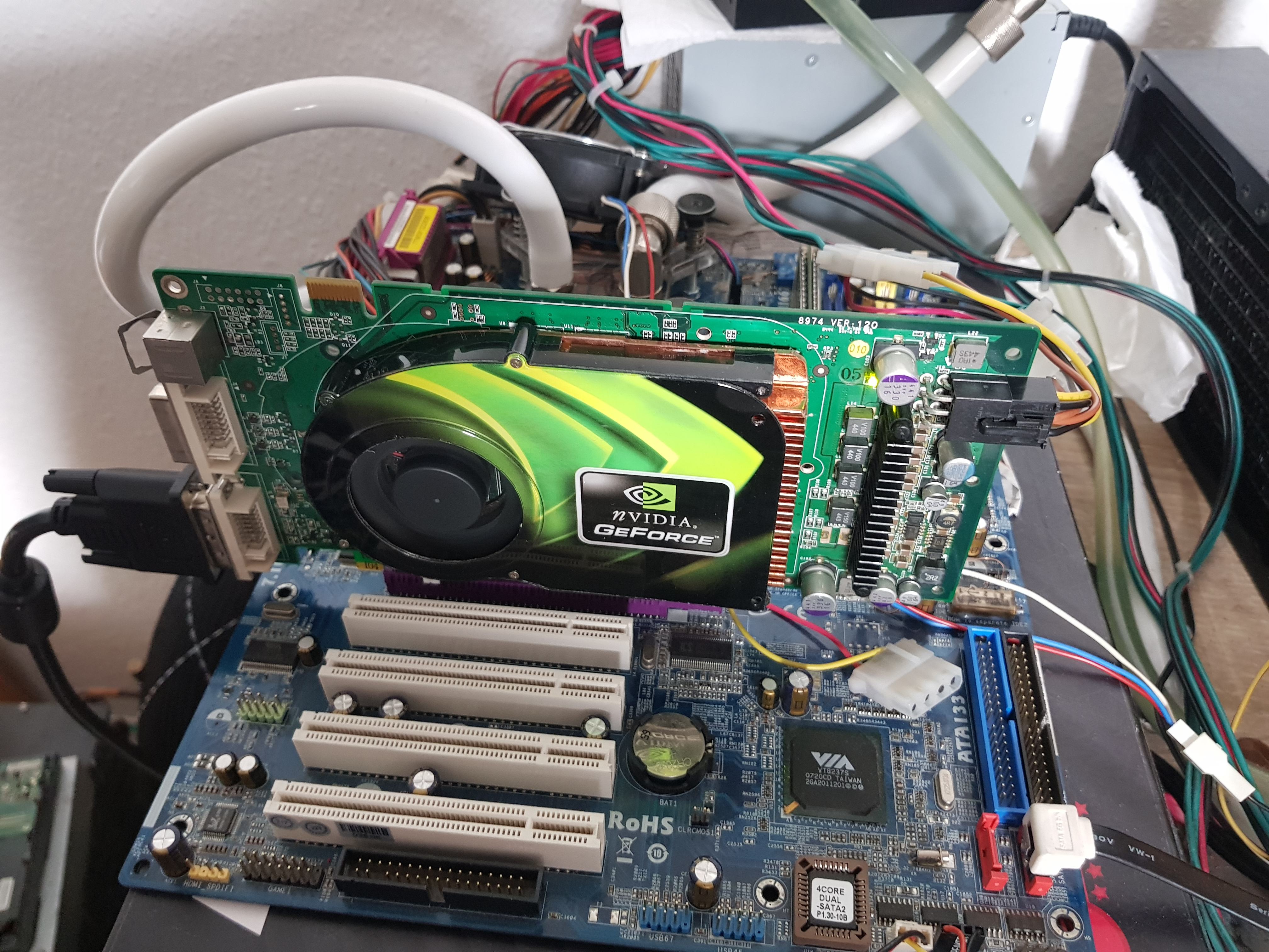

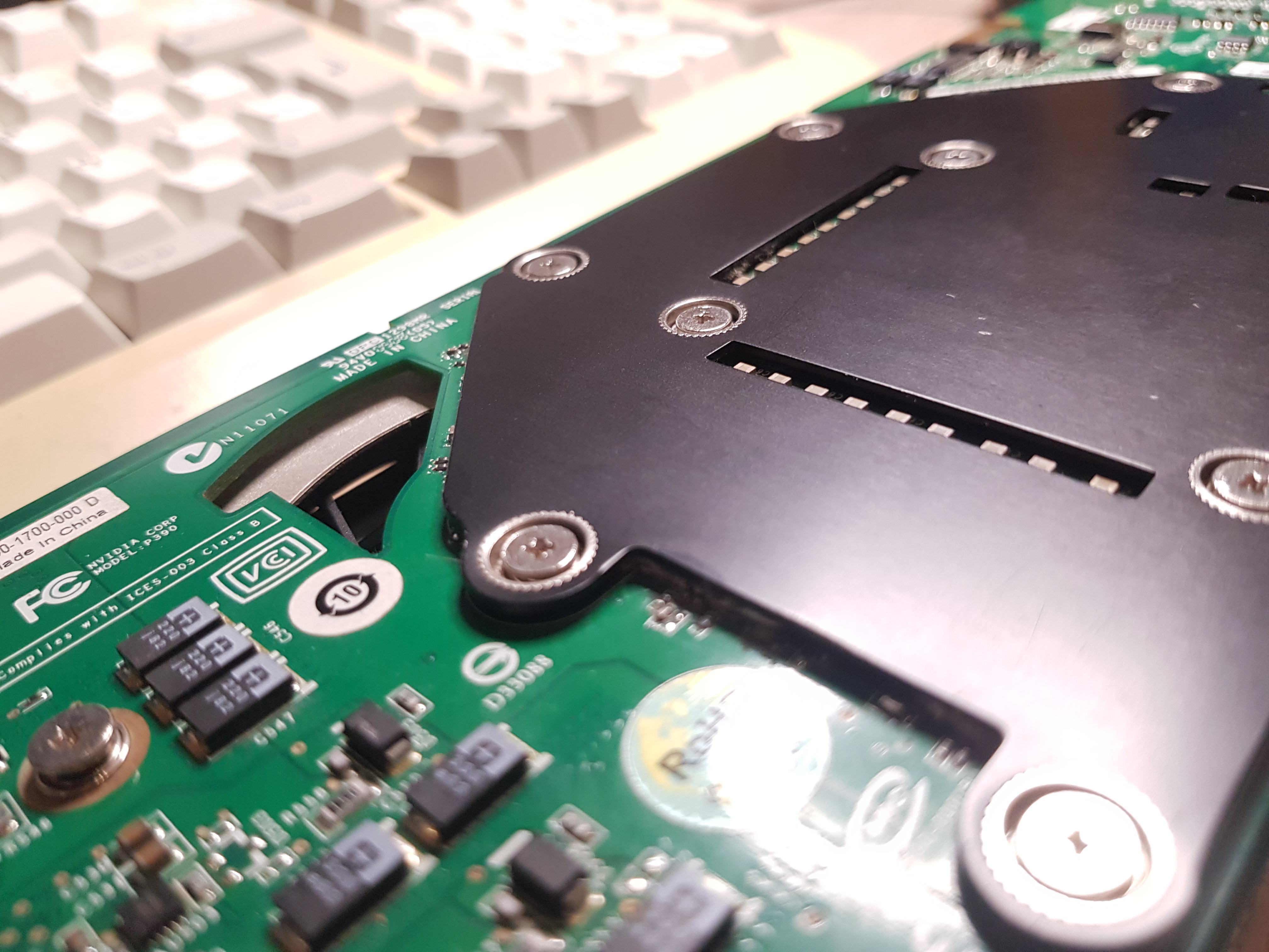

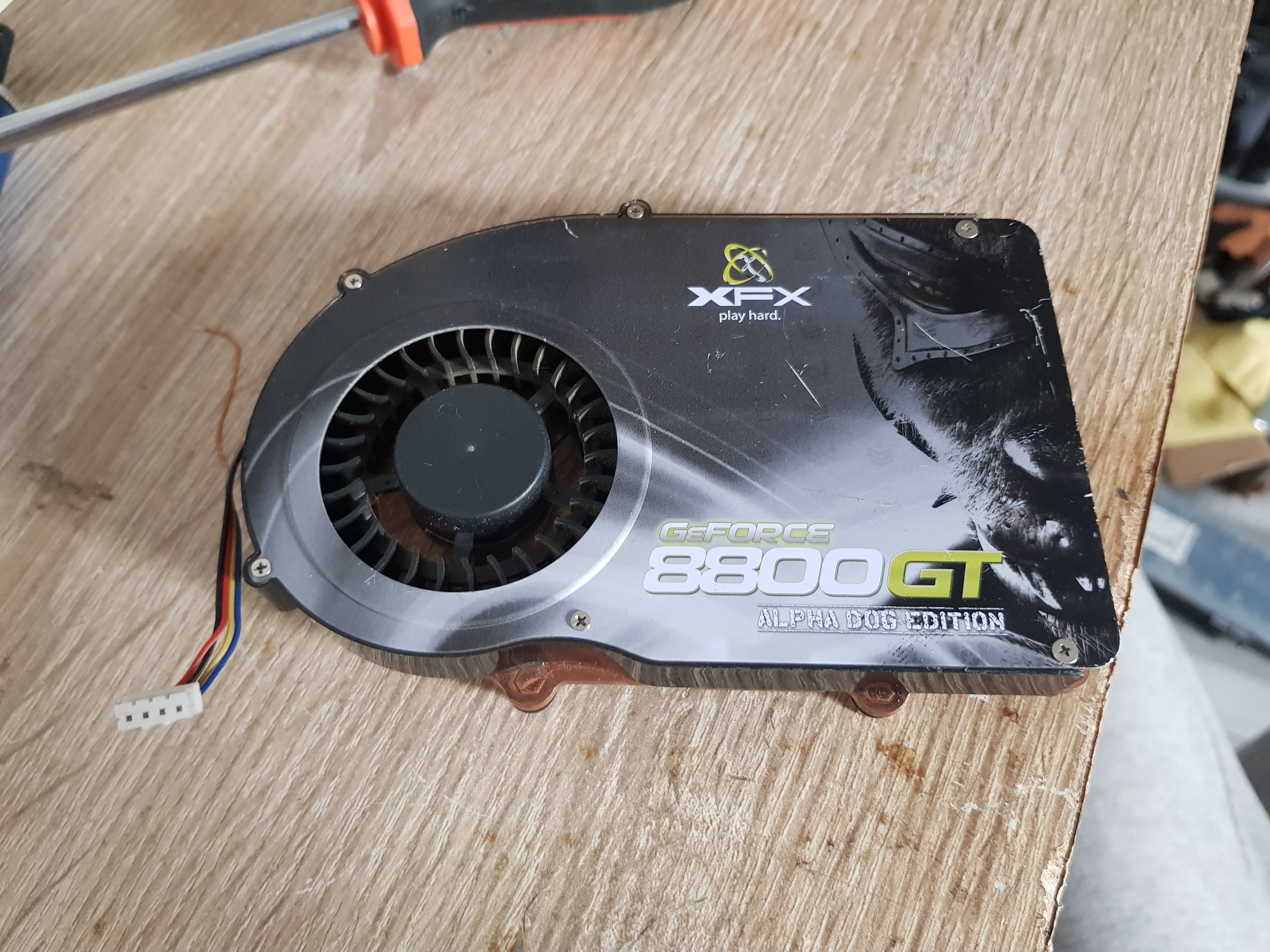

Ich habe mir auch mal meine FX3400 vorgenommen. Lief auch um die 50% Lüfterspeed und wurde mit dem Originalkühler schon ziemlich warm (81°C 3D Mark 03, 71°C mit 100% Lüfter). Außerdem hab ich dort nicht mehr die originalen, ziemlich speziellen Schrauben gehabt.
Hab festgestellt, dass ich noch einen 8800GS-Kühler von XFX über hatte, der genau auf das FX3400/6800GT PCB passt. Sogar die Blende konnte ich umbauen. Der ist deutlich schwerer und hat mehr Volumen über die Kupferplatte. (Hier abgebildet ist der einer 8800GT, der bis auf den 4 Pin Lüfteranschluss baugleich ist).
Kühler im Vergleich:
Das hat immerhin rund 10°C gebracht.

Frag lieber leute, die Im Modellbau mit Airbrush arbeiten.
Die Lacke sind verträglich am Kunststoff und die machen auch viel mehr mit kleinen Sachen rum ...

Dafür reicht eigentlich eine Spraydose z.b. von Tamiya, problematisch ist es den richtigen Farbton zu finden.

Schick! Aber warum nicht den XFX Deckel wieder drauf? hinten in Richtung Stromanschluss passt die Form nicht 100%... Aber top Idee das.

Stimmt, hab da noch die Plastikspacer entfernt, jetzt liegt er wenigstens plan auf. Und auf der Abdeckung steht halt dick und fett 8800GS, da war mir die originale lieber :d
Guter Tipp, überlege ich mir. Der 8800GS-Deckel ist aus Alu, da könnte ich das leider nicht machen, und das grün auf grün mit dem originalen Deckel, was ich gerade drauf habe, beißt sich ja deutlich weniger als bei deinem roten PCB.

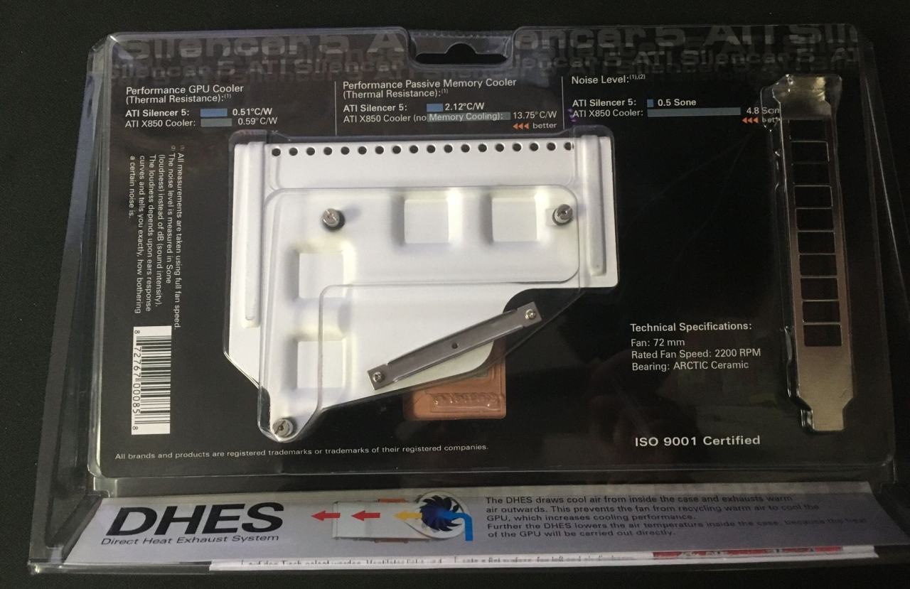

Heute kam wieder etwas Retro Hardware bei mir an Einmal Nos Arctic Cooling ATI Silencer 5 😅

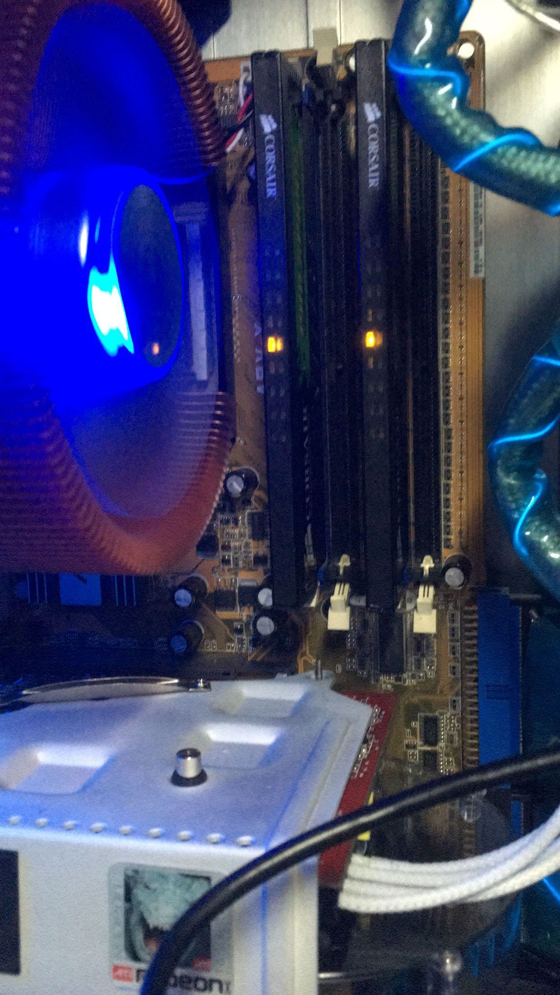

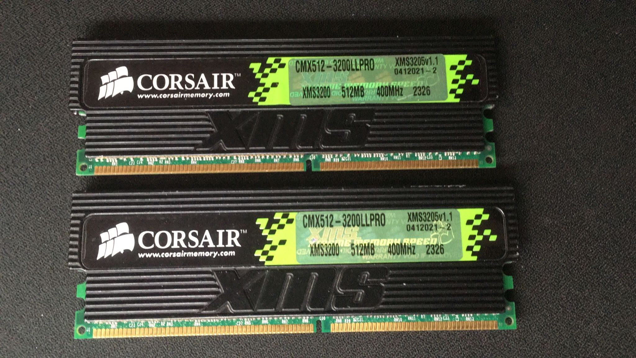

und ein Kit Corsair CMX512-3200LLPRO
ram 2023-08-07 at 17.06.53.jpegVia 2023-08-07 at 19.40.20.jpgram 2023-08-07 at 16.36.16.jpg
Im 939er bekomme ich nur Gelb Orangenes Leuchten, kein Booten im Shuttle, mit Via KT 400 geht er und im Shuttle mit Nforce 2 400 Ultra das Gleiche verhalten wie im 939er -System

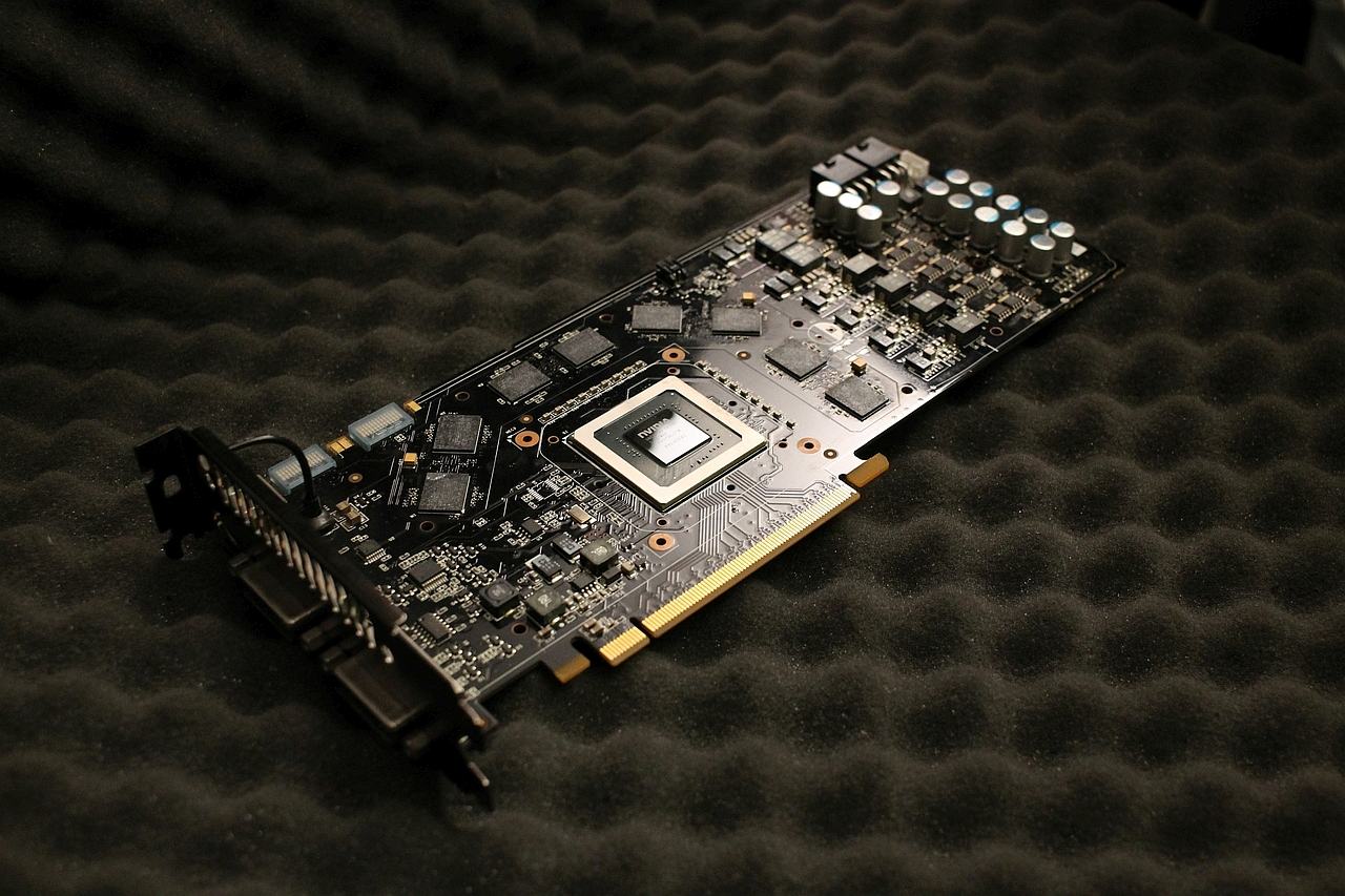

ASUS EN9800GTX+ PCB.
Macht nach dem ich neue WLP und Pads drauf gemacht und gereinigt habe keine Anstallten mehr ein Bild zu zeigen....
Fehlersuche läuft.
EDIT:
Liegt wohl am Netzteil. Auf einem recht neuen Corsair keine Probleme. Auf dem betagten Tagan BZ nichts. Da werde ich wohl mal neue Bauteile holen. Das NT mag ich nicht aufgeben.
