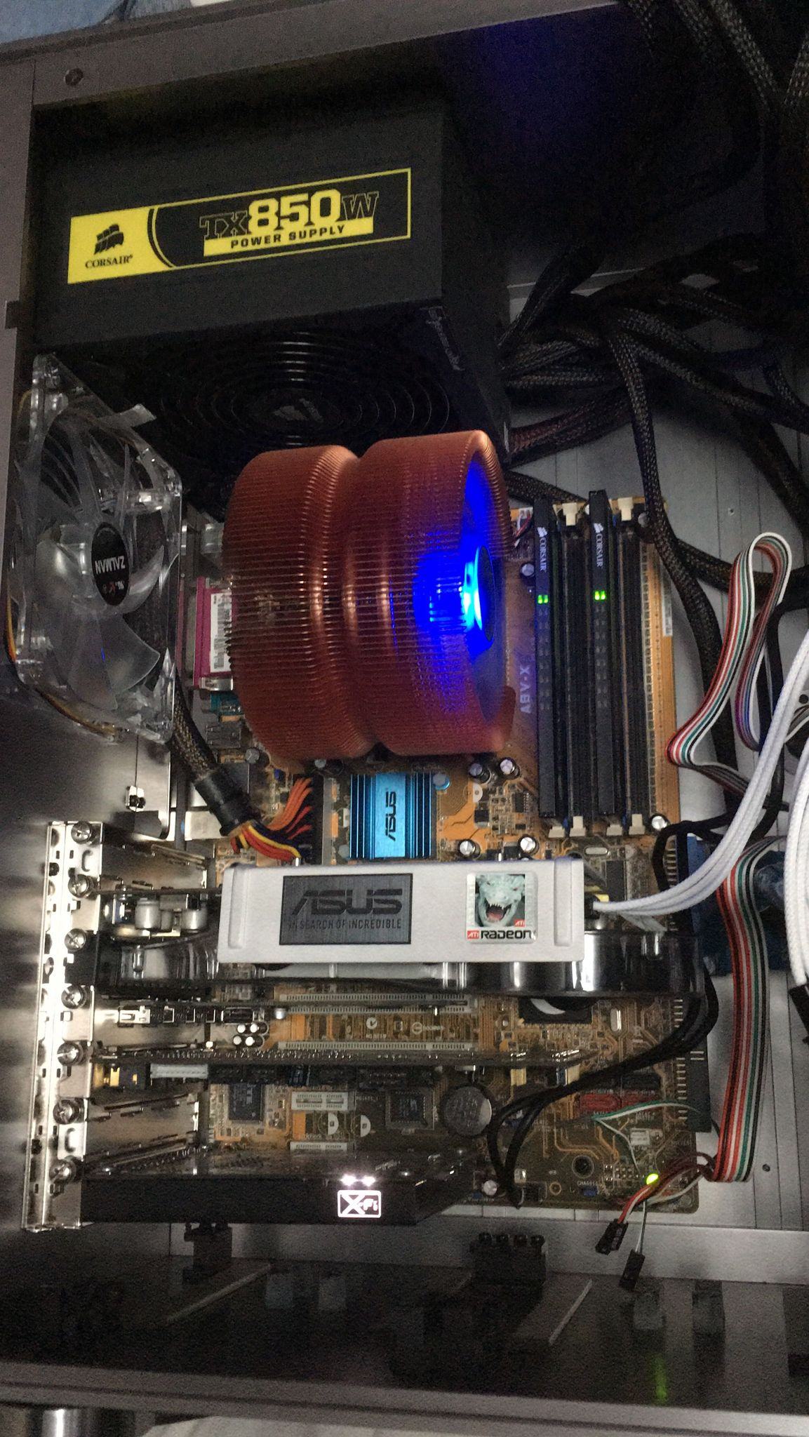

Aktuell sind die Betriebssysteme hier rauf installiert
Ich hätte noch eine OCZ Vertex 4 mit 128 GB. Auf der könnte ich alternativ alles neu installieren.
Aktuell läuft er erstmal zum Testen, bevor ich mich um den Kabelurwald kümmer

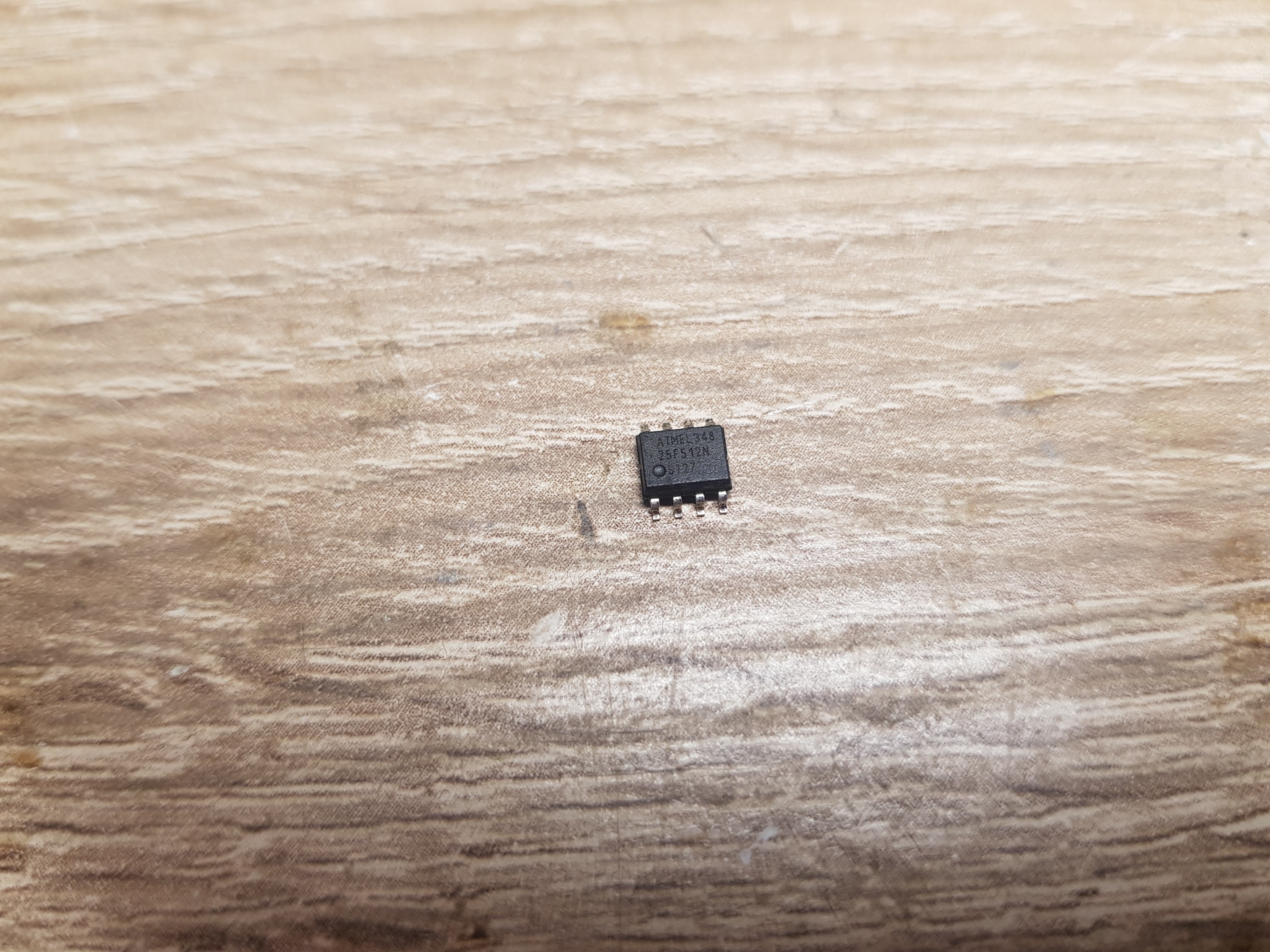

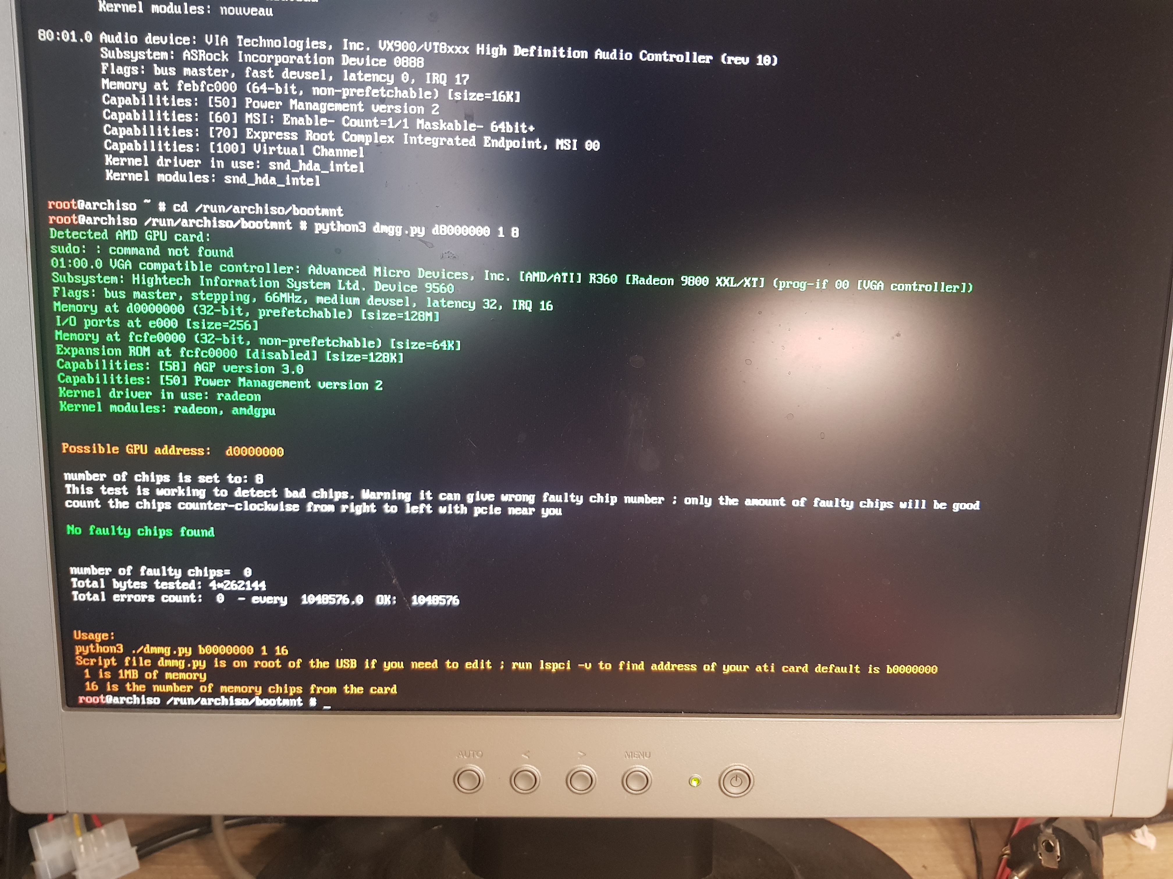

Ich hab meinen Programmer ausprobiert und den BIOS Chip der 9800XXL mit dem Ding neu geflasht. War nichts drauf, flashen hat einwandfrei geklappt. Konnte das BIOS danach auch wieder auslesen und alles.
Karte hat aber immer noch kein Bild ausgegeben und atiflash hat immer noch kein BIOS erkannt. Wie verhext, als würde die Karte ihr eigenes BIOS nicht lesen können, alles andere aber schon.
Also letzte Idee: BIOS Chip trotzdem tauschen und das beste hoffen. Hab einfach einen 512er von ner defekten 8600GT genommen.
Dann mit dem Bildschirm an der PCI Graka BIOS Dump der 9800er mit flashrom gemacht, was zum ersten Mal einwandfrei funktioniert hat. Noch einen Memtest hinterher, der sich auch nicht aufhing, sondern ohne Fehler durchlief.
Bildschirm angeschlossen, Moment der Wahrheit...

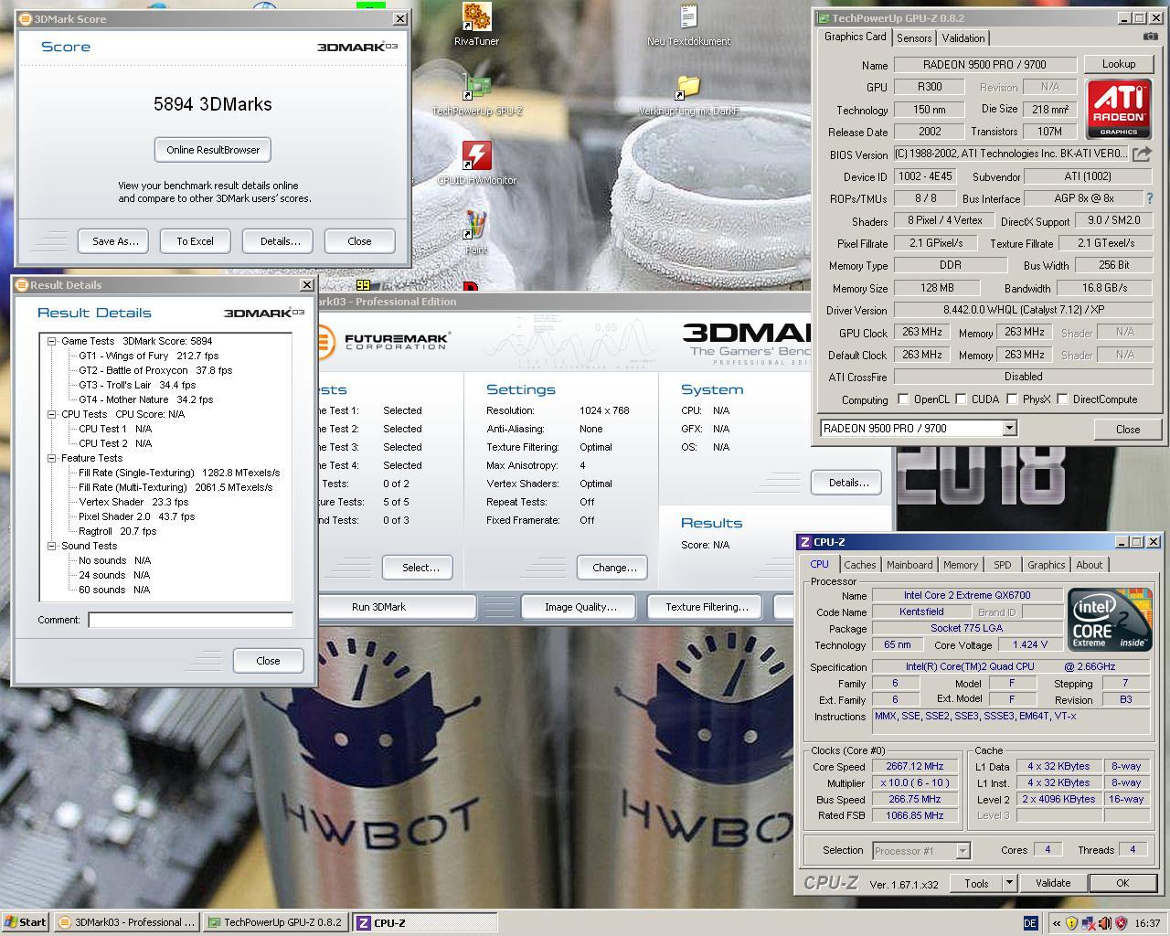

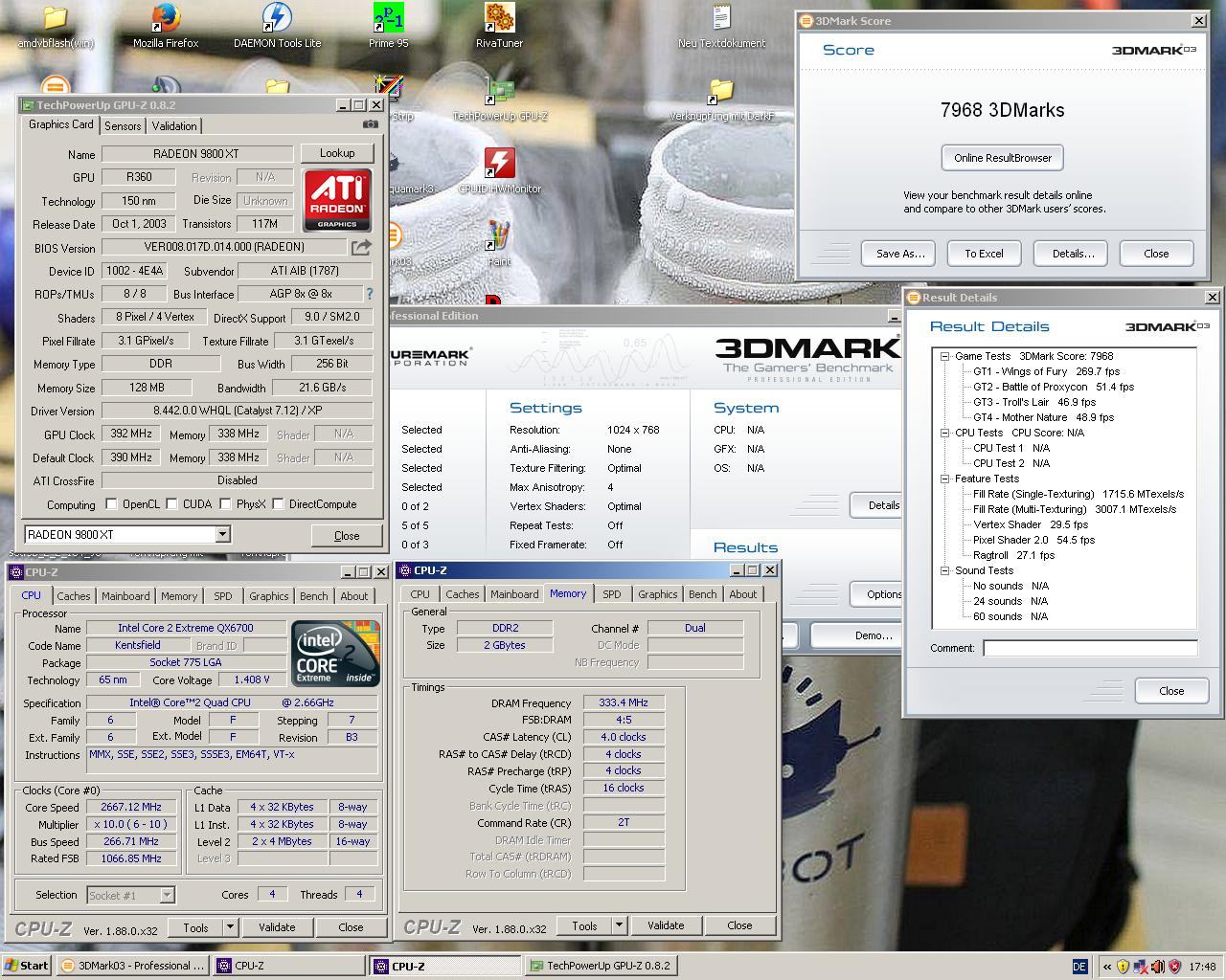

Fuck yeah! Da lüppt doch der Lachs wieder! 03 Performance im Vergleich zu der 9700:
Und dieses Ding fliegt jetzt im hohen Bogen in die Tonne:
Danke euch für die Hilfe und die Tipps.
Das hätte ich nicht gedacht das der Bioschip defekt ist

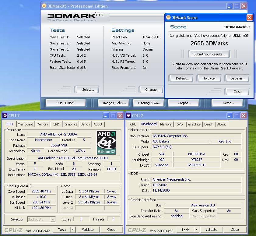

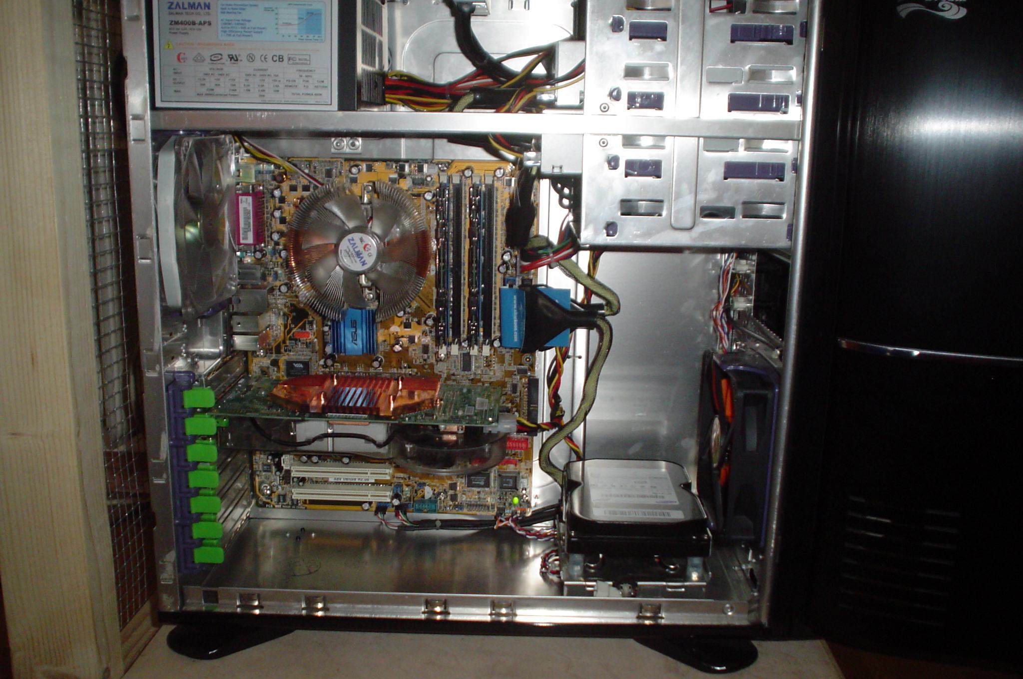

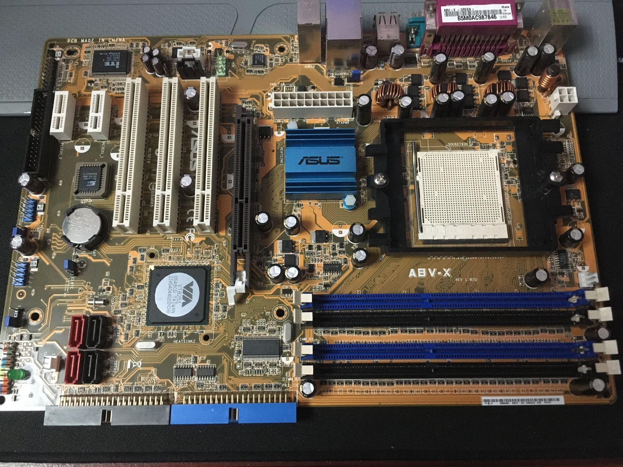

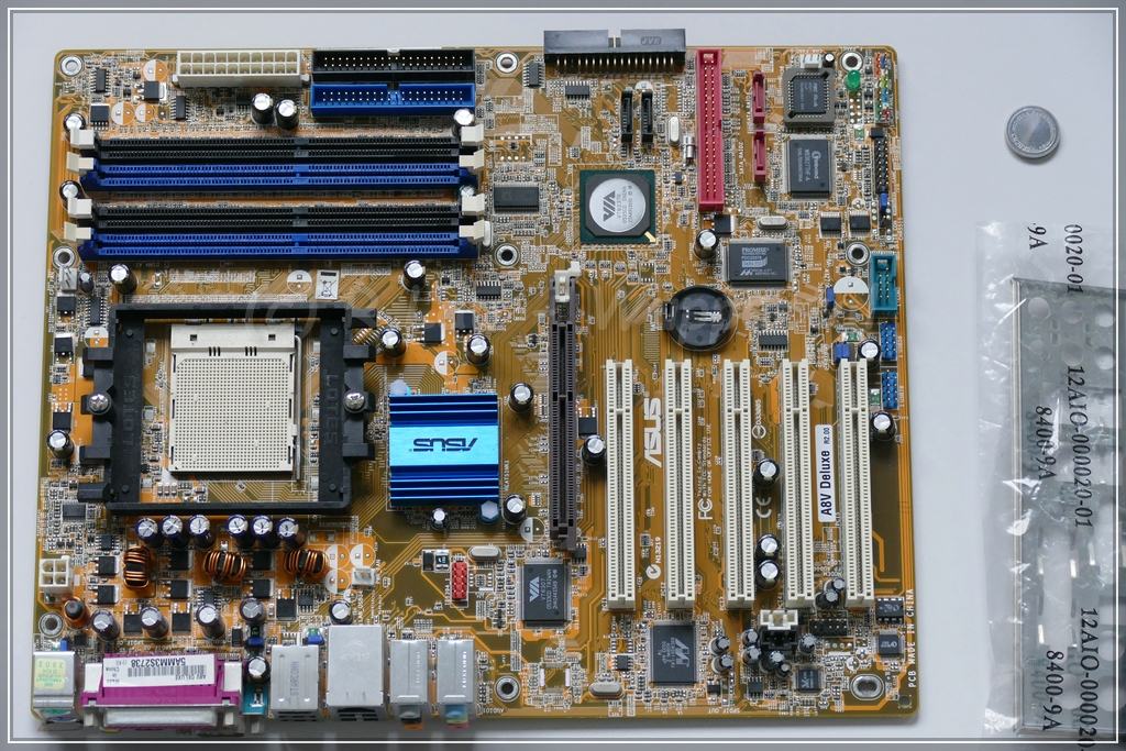

Da ich gerne so Verrückt es Klingt 98SE 2000 und XP nutzen möchte und noch eine X800XT PE liegen habe, die 98 Fähig ist, habe ich mich mal nach Boards umgesehen. Der Via KT800Pro sollte das ganze möglich machen. Mal sehen, ob es das Board tut.🤪
Darf ich fragen, was du bezahlt hast?
Ich habe auch eins angeboten, aber außer ein paar Anfragen war da nichts Konkretes. Am Ende kauften die Leute scheinbar lieber günstig was Ungetestetes als eines mit getesteter Funktion
Wo hast du deins im Angebot, auf Ebay fand ich kein Asus A8V-X.
Das einzige weit und breit war auf Kleinanzeigen zu finden. Das habe ich gekauft für 15 €
ich hatte mein A8V Deluxe R2.00 bei eka drin, bis vor 2 Wochen
finde ich spannend, inwieweit PCIe 1x unter 98 und 2000 funktioniert bzw, ob da auch Hardware nutzbar ist. Drücke dir die Daumen

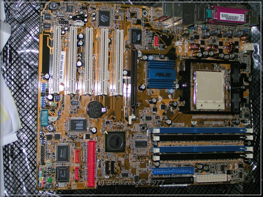

ahh dieses A8V Deluxe... hatte ich damals auch neu gekauft nachdem mein Abit AV8 von heut auf morgen einfach kaputt ging. Hatte nur Ärger mit den A8V und AV8, hatte das wie hier schonmal gesagt eingeschickt und mein Geld zurück bekommen weil die Ramslots qualitativ Abfall waren und dadurch das System instabil wurde wenn man die Frontklappe des Gehäuses zu gemacht hat bzw. bei der kleinsten Erschütterung.
Asus bestätigte das damals auch Arlt(dort hatte ich es gekauft)das die Slots minderer Qualität sind und somit bekam ich mein Geld wieder
Also über die, die ich habe, kann ich nicht klagen. Hast du evtl. damals ein frühes Sample bekommen, sodass bei den späteren Änderungen gemacht wurden?
möglich, habe leider keine weiteren Bilder von dem System/Board. aber laut Bilderdatum war das Board Ende September 2005 zu sehen und ich hatte es nur grob 2 Monate und Anfang November kaufte ich mir schon das komplette System neu in Form vom Asus A8N SLI Premium und 7800GTX da ich die Schnautze voll hatte :fresse2:
Bis ich den Fehler gefunden hatte verging eine Weile.... weis noch, die Krönung war auf ner Lanparty und bei jedem Fronttür schließen(nicht zugehauen) verabschiedete sich der Rechner per Bluescreen. Haben dann auf der Party rumgetüftelt und getestet und der Ram bzw. die Rambänke waren das Problem. Der Ram funktionierte ohne Spiel in den Bänken auf anderen Boards 1a, nur auf dem Asus klapperten sie richtig umher....Dann die Woche drauf gleich zum Arlt und reklamiert. saß dann 4 Wochen ohne PC bzw. mit dem alten Pc davor da bis das Ergebnis von Asus kam.
Also ich schnall das Teil gerne mal an ein NT und wackel an den DDR Slots und dann werde ich ja sehen. Ich finde die allerdings ziemlich stramm und ok.
Ich würde im laufenden Betrieb ja nicht an den Slots wackeln. Hinterher wackelst du zu stark und es killt dir den Ramcontroller... Ausgeschaltet geht's natürlich.
Ich hatte damit noch kein Problem. Und ich wüsste auch nicht, wie es den IMC killen sollte. Es kommt ja schliesslich keine Versorgungsspannung auf die Datenleitungen usw.
Das schlimmste was beim Wackeln passieren kann ist eigentlich wie ein defekter RAM-Stick - es bleiben auf einer Datenleitung die Bits aus.
Ich bin mit sowas sehr vorsichtig geworden, seit ich im offenen Aufbau versehentlich das Board angestoßen habe und mit das ein NF7 und eine X850XT getötet hat ;) Seitdem verwende ich auch nur noch Benchtables wo die Karte fest verschraubt ist.
Puh, da hab ich wohl bisher Glück gehabt. Bin Mal gegen mein k9mmv gestoßen mit x850xt drin (offener Benchtable). Bildschirm wurde schwarz, aber danach bootete es wieder problemlos
Ich denke, es ist solange Problemlos, wie es Datenleitungen erwischt. Wo Board und GPU abgeraucht sind, kann ich mir vorstellen, dass es dort die Spannungsversorgung unterbrochen hat und da sind soviele Elektronen unterwegs, dir durchaus "Magic Smoke" erzeugen können.
Ok, das ist ne böse, sogar prägende Erfahrung, dennoch würde ich das nicht verallgemeinern bzw pauschal behaupten wollen. Die A8V Deluxe sind durch die Bank nicht alle schlecht
Ich kenne diese Probleme nicht, weder damals noch heute ...
Habe glaube auch noch Fotos von damals ... Exif daten müssten noch drin sein, auch nach Verkleinerung

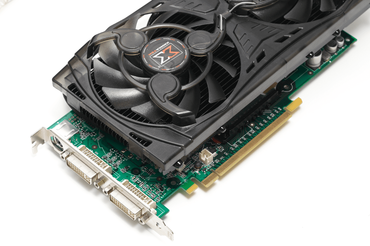

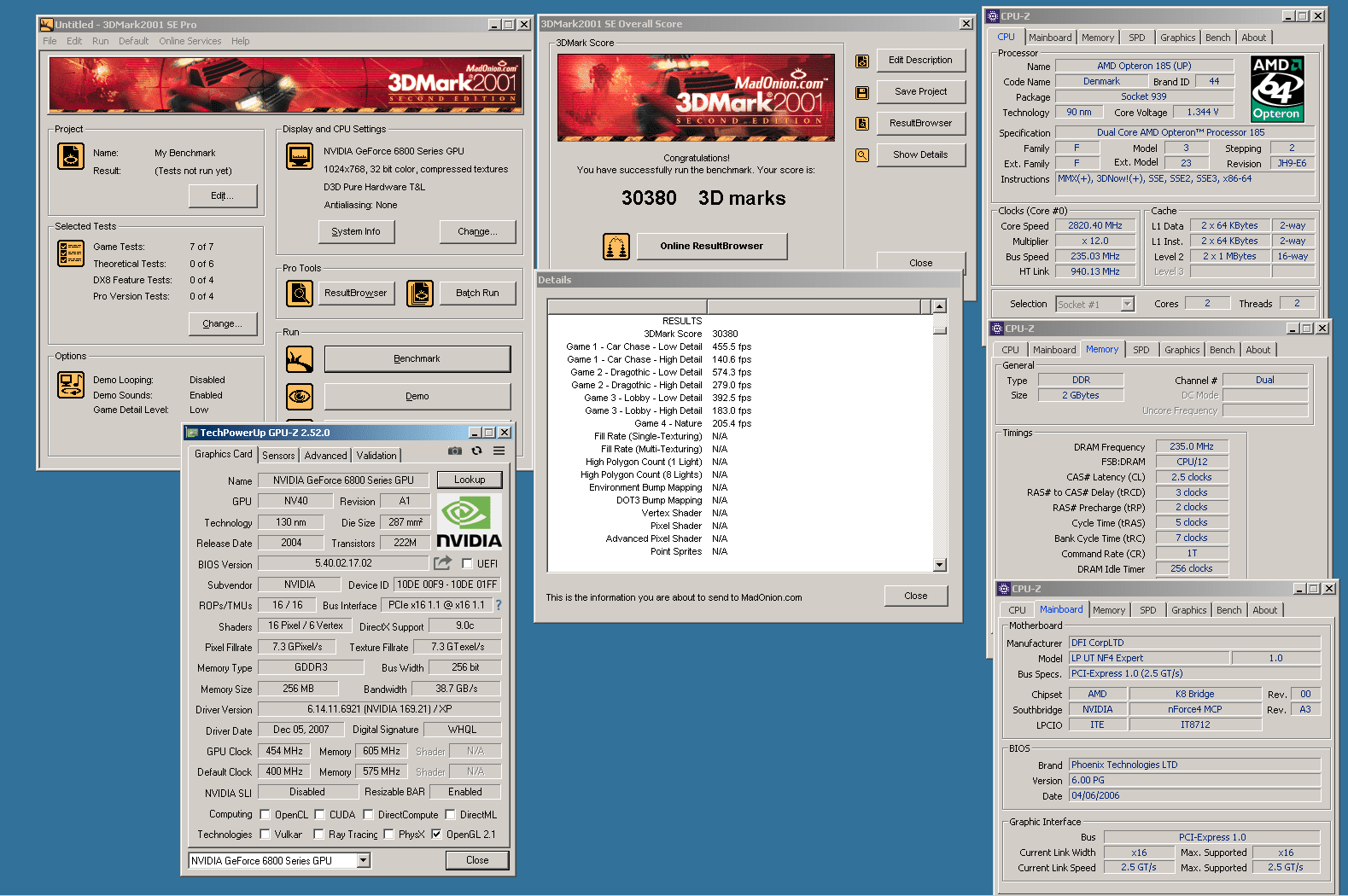

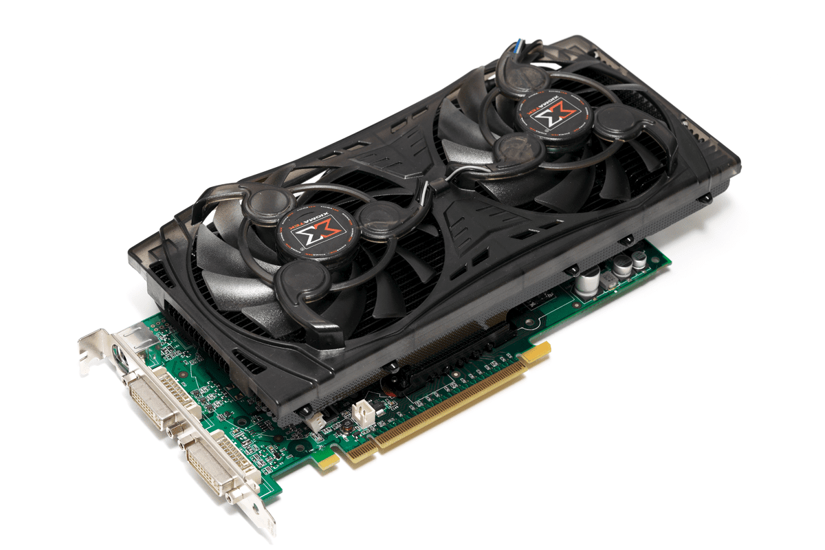

Ich habe bei einer meiner QuForce 6800 GTs noch etwas weitergespielt: ein Xigmatek Bifrost aus dem Regal kam gerade recht, um die GPU-Temperaturen runterzubekommen. In dem Zuge habe ich per BIOS gleich noch auf die 1,4 Volt der 6800 Ultra aufgestockt und den Grundtakt auf 400/550 MHz erhöht. Das Ding geht bei unter 60 °C GPU-Temperatur jetzt echt nett ab - quasi eine QuForce 6800 Ultra Super :fresse:. Werde wohl mal 450/575 MHz im BIOS hinterlegen, die laufen mit etwas Sicherheitsabstand sehr sauber. Einfach herrlich für ein paar Euro. Weiß echt nicht warum man für teuer Geld 68er GTs nachrennen sollte, wenn man hier für das gleiche Geld gleich eine Aramada an Selektions- und Tuningopfern bekommt.

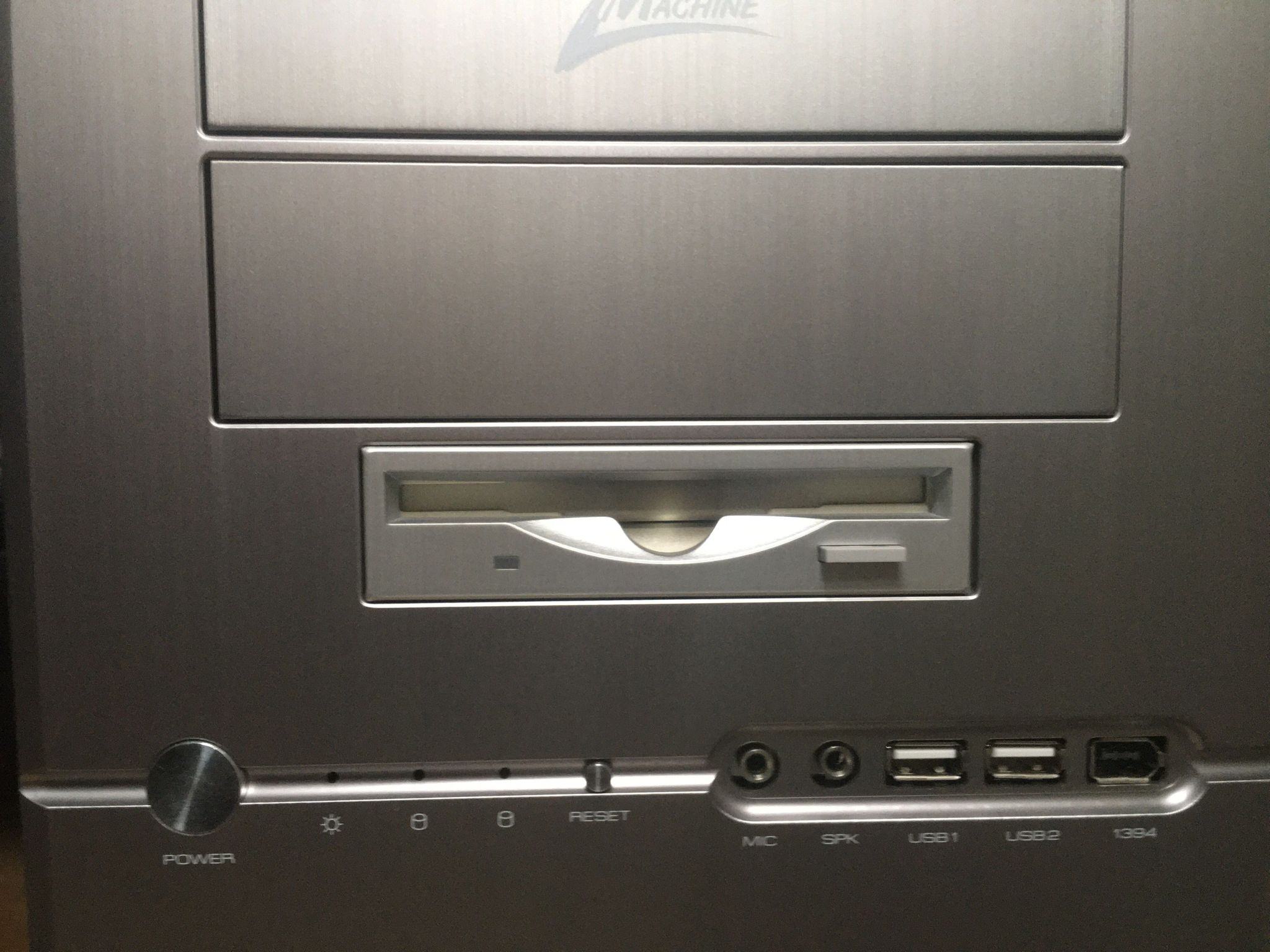

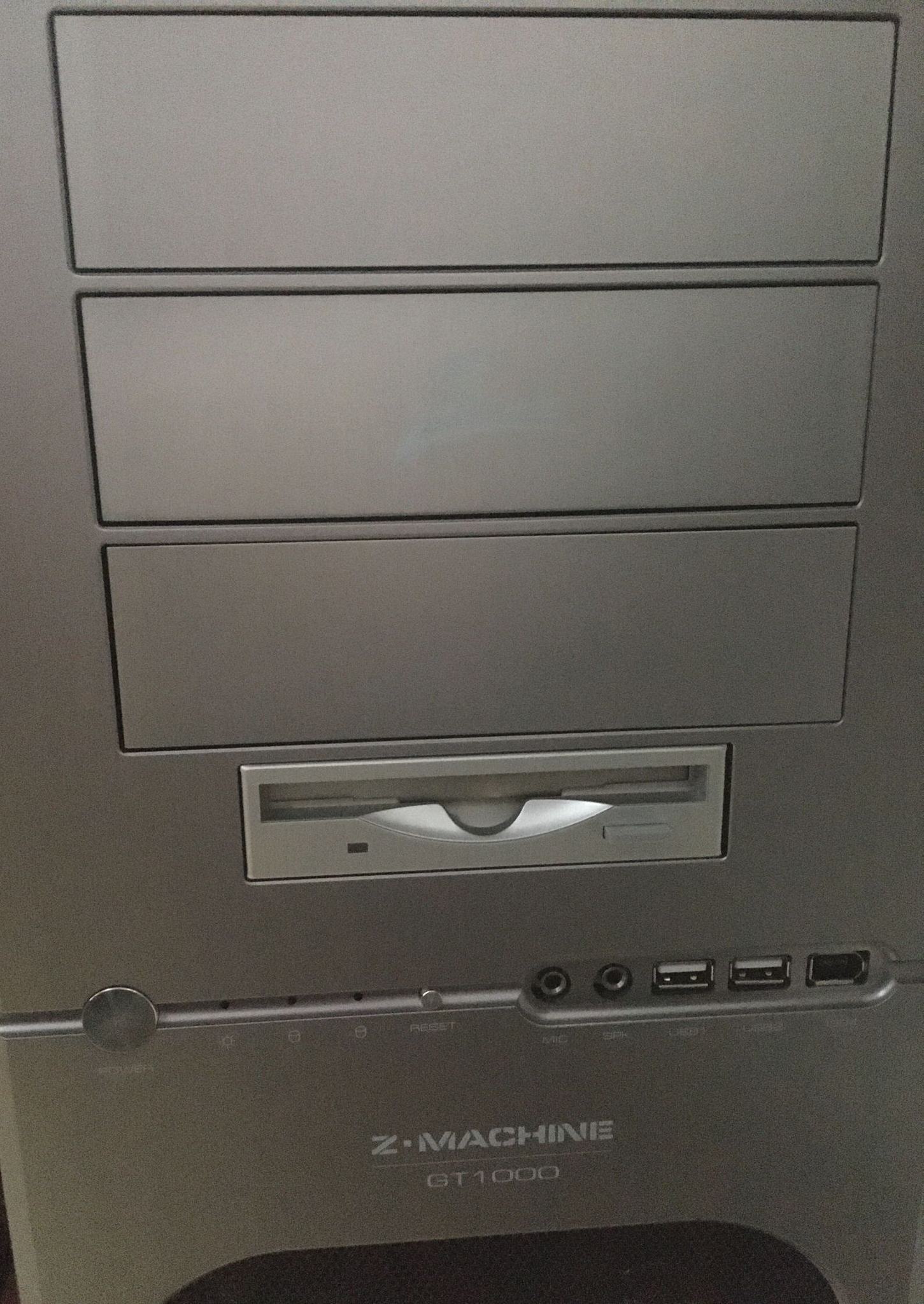

Da einfach ein Diskettenlaufwerk rein Stecken komisch aussah, hab ich das genommen, was am ehesten passt
Ist mir so auch noch nicht unter die Augen gekommen

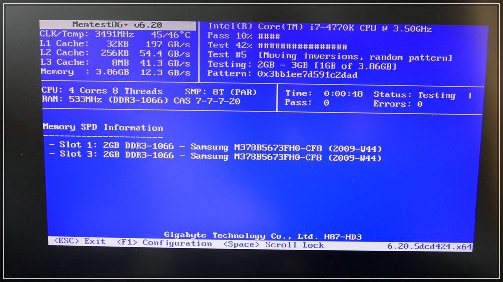

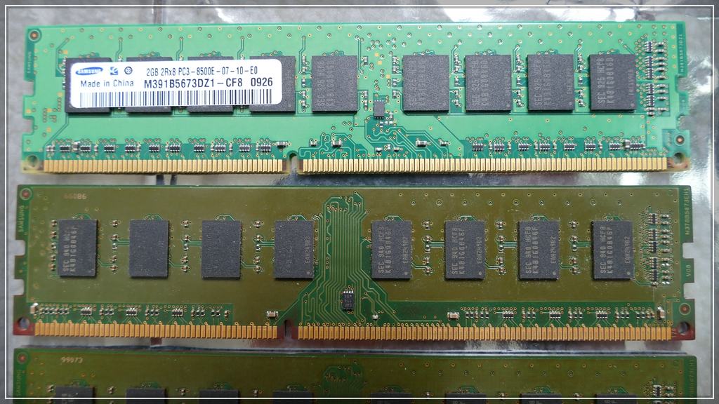

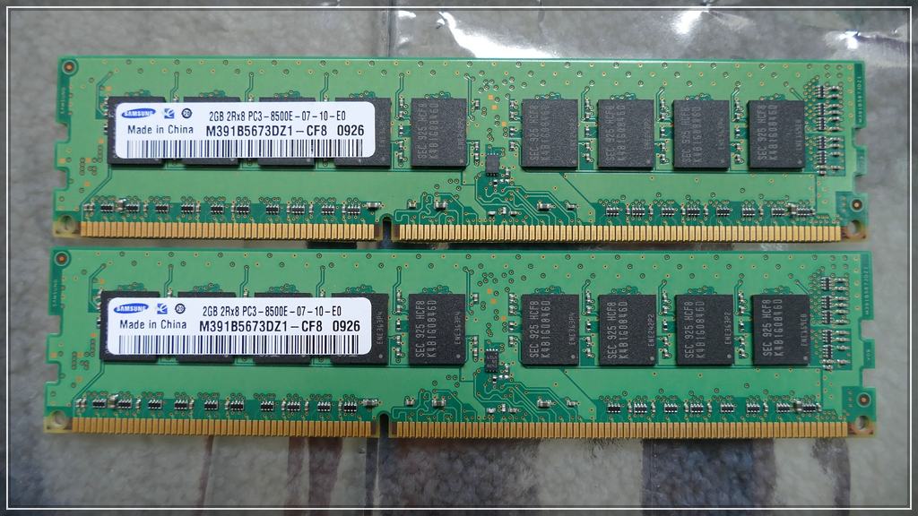

Samsung DDR3-1066 aus 2009
So ziemlich das lahmste DDR3 Set im Speicherdurchsatz, was ich in der Hand hatte.
Das 2. Set glänzt sogar mit braunen Anteilen im PCB. War da der Praktikant wieder alleine unterwegs? :ROFLMAO:
Keine Ahnung, wo solcher RAM verbaut wurde, aber OEM ist sehr wahrscheinlich.

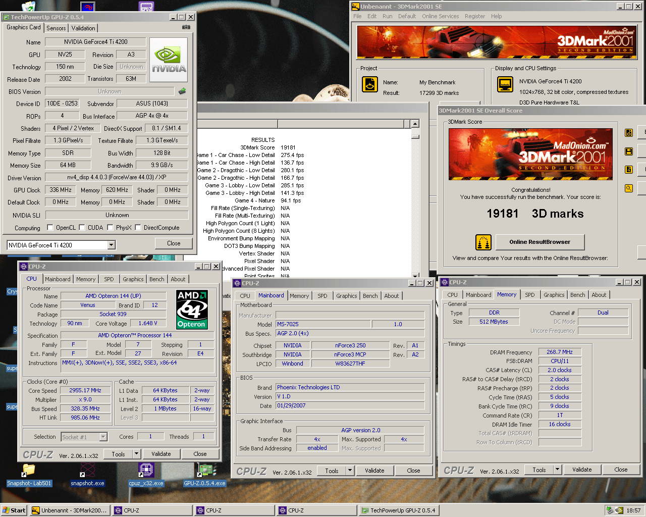

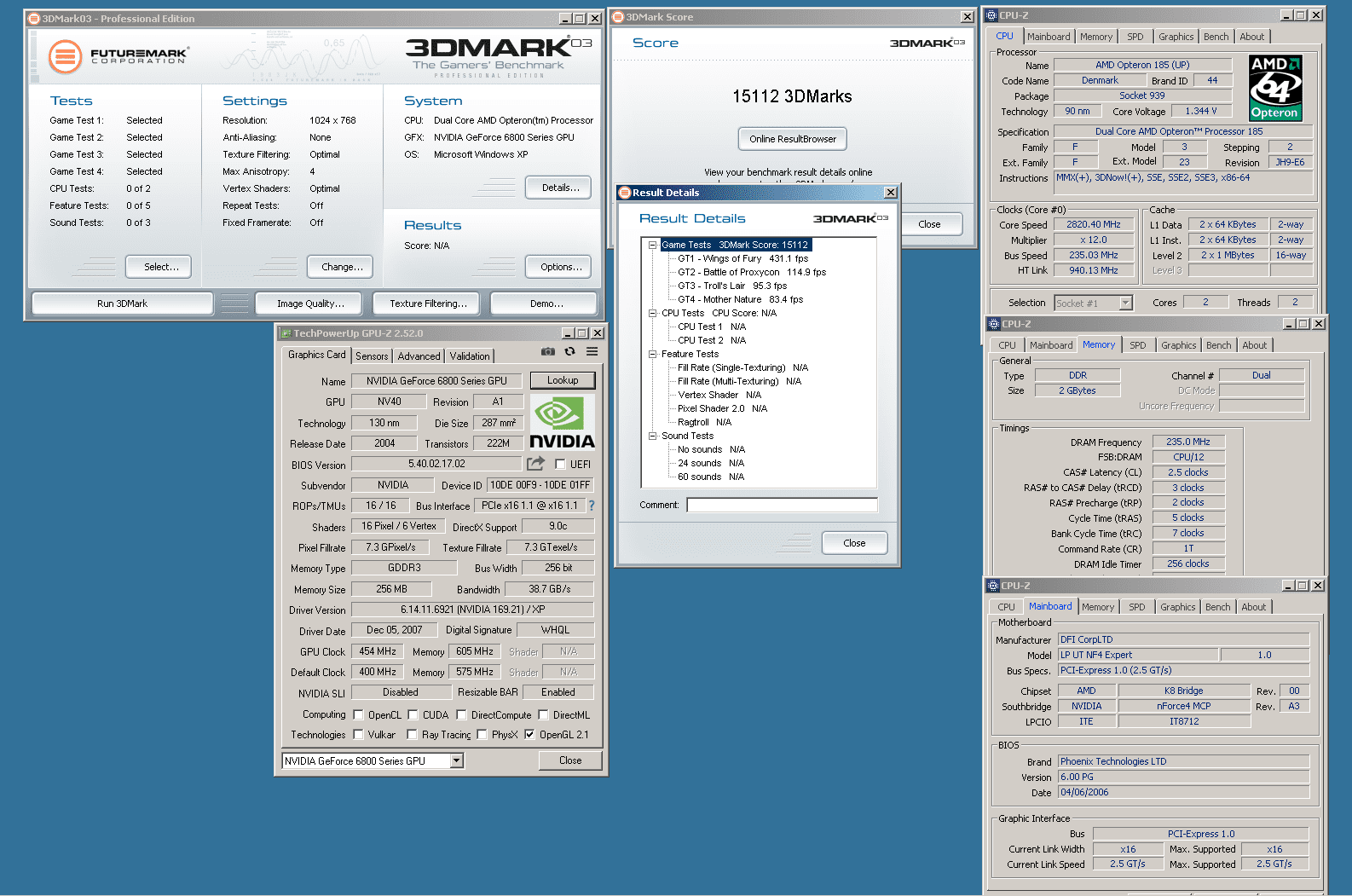

Bin grade baff wieviel die Treiber ausmachen können.:-[
edit: Höherer AGP Takt bringt kaum was. Aber die Karte macht 80MHz stressfrei mit. :d
Jaaaa, weil... :d Nvidia hat im 43.45er und 44.03er gewisses äh "Tuning" betrieben, was die Scores durch die Decke gehen lässt. Deshalb muss man mit denen und nicht neueren Treibern den 01er und 03er benchen.
