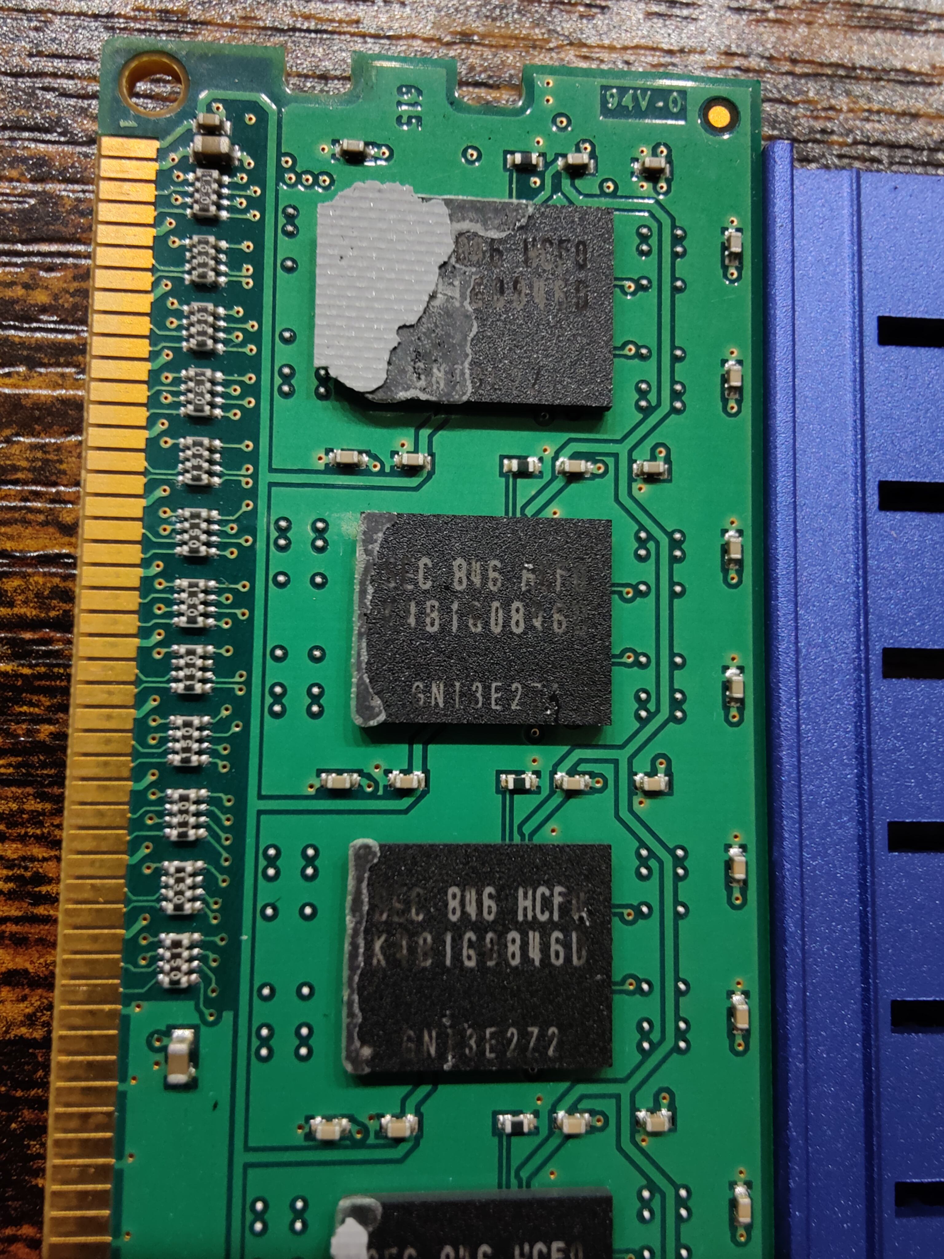

Common mistake:
Many people identify Samsung ICs by their spec.codes, like "HCF0" for 1Gbit D-rev or "HCH9" for 2Gbit D-rev.
In reality, the spec.code only indicates JEDEC specs of a particular model of a particular version.
HCF0 scheint nicht viel zu heissen. Siehe:
In der zweiten Zeile ist hinten ein D, ich tippe daher auf Samsung D-Die, vermutlich 1gbit, weils 1gb Module mit Single Rank sind?
Ich hab den Kampf aufgegeben und verwende die Bezeichnung für genau das, alle anderen Versuche sind gescheitert
Zumindest hier mit der zweiten Zeile und dem bin ist es sehr eindeutig, aber ich versteh wenn das manche stört :d

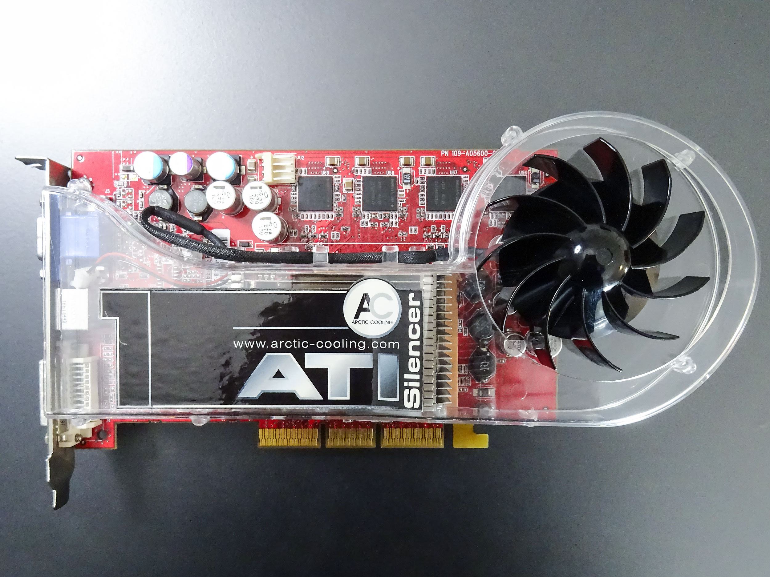

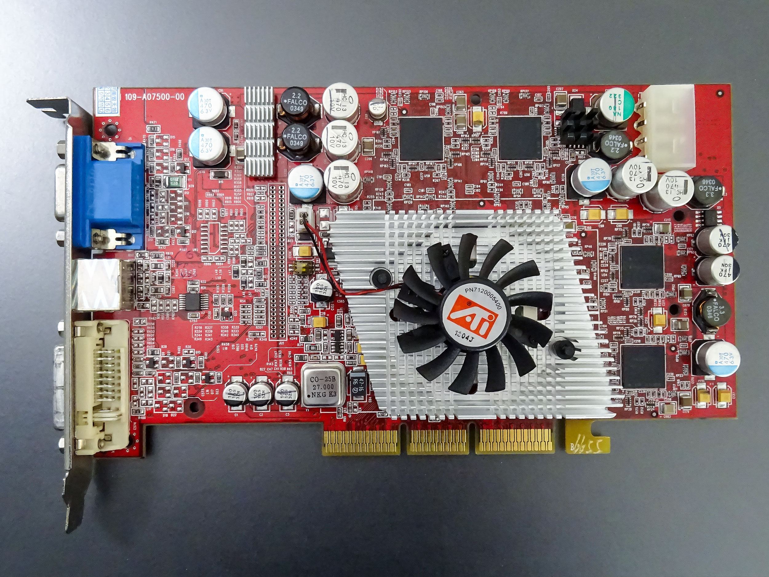

Oh, da lag ich aber weit daneben. Hatten die 9700/9800er nicht einen Molexstromanschluss ? Ich sehe nur den kleinen Stecker am Ende der Karten.

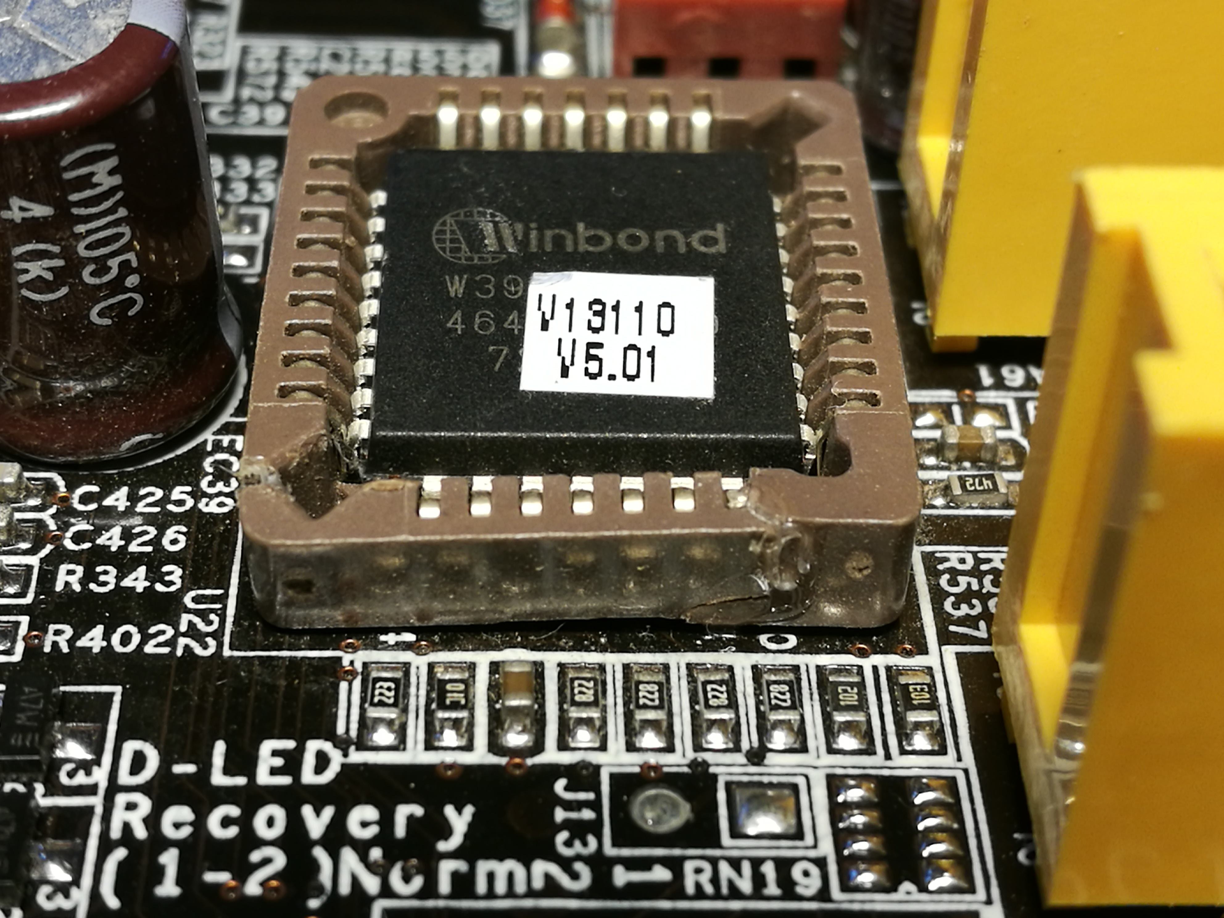

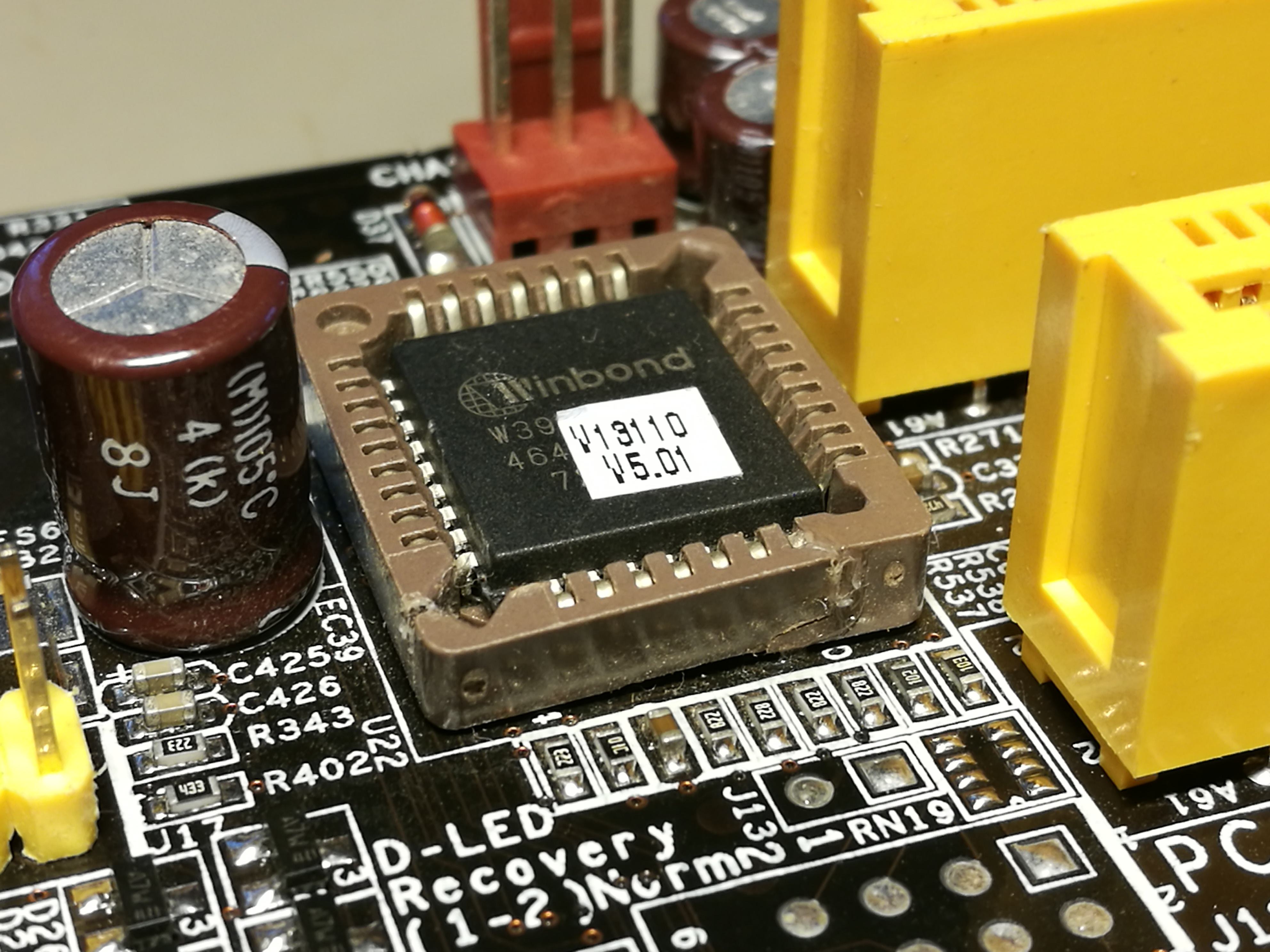

Und noch ein defekter Kandidat: Epox EP-8RDA3I REV. 3.3
Das Board kam in defektem Zustand zu mir. Microcode sagt "0000", kein Bootvorgang. CPU wird aber heiß. Board geht in den Verschenkethread, vielleicht gibt es noch einen Retter. Immerhin ein Board mit nF2 Chipsatz für die Liste :fresse: Ich habe das gleiche Board in Revision 2.0 noch hier.
Das Board hatte er mit Polymerkondensatoren ausgestattet, leider startet es trotzdem nicht. Bei mir läuft es auch nicht. Für Bilder hat es gereicht, ich gebe es demnächt an die Restauratorexperten weiter

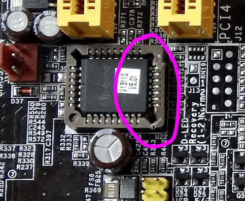

Drücke den Bios Chip beim Testen auf die Platine (nur als Versuch), der Sockel sieht arg nach Gewaltanwendung aus.
Wie meinst du das mit dem Sockel ? Wo siehst du da Gewaltanwendung ?
Doch noch ein Board gefunden, was in der Ecke lag: Asus P5N-E SLI Rev. 1.01G
Guckst du hier. Ich würde da mal den Sockel vom Bioschip mit einer kleinen Klammer o.Ä. seitlich von außen zusammendrücken. Eventuell langt das schon und es bootet ;)

Ach, den Sockel vom BIOS-Chip meint ihr :d
Ich habe jetzt den Prozessorsockel länger angeschaut und den Fehler dort gesucht. :hmm:
Einfach unglaublich, wo mancher von euch hier mit seinen Adleraugen hinschaut.
Ich werde es mal probieren.
Korrekt man könnte meinen, der unterste PIN auf der rechten Seiten hätte keinen Kontakt vom Bios Chip
Sieht so aus, als hätte mal jemand den Chip herausgehebelt (oder es versucht) und daher nicht mehr alle Kontakte einwandfrei.
Ist mir selbst trotz korrektem Werkzeug auch schon passiert, das der Plastiksockel gerissen ist... Für einen Test langt ne Klammer o.Ä. und sonst tauscht man den Sockel entweder oder klebt ihn. Man sieht ja gut, das die rechte Kante bestimmt 1mm weggedrückt ist. Kein Wunder, dass das Board so nicht bootet.
Ich habe jetzt mal den Sockel genauer angeschaut. Der ist an 2 Stellen gebrochen und wurde bereits an einer Stelle wieder versucht zu kleben. Die Klumpen sind Klebereste.
Das scheint also wahrscheinlich der "Tod" des Boards zu sein.
So wie es aussieht, kann man den BIOS-Sockel leider nicht auslöten und einen neuen einsetzen.
Edit: Rein- und Zusammendrücken hat leider nichts gebracht.

Das wäre ja der Hit wenn es mit neuem Bios-Sockel wieder rennt :)
Nur Verrückte im positiven Sinne hier.
Ob es aber dann wirklich am BIOS-Sockel liegt ? Keine Ahnung.
Schon sehr wahrscheinlich, das Hirn des Mainboards ist nicht korrekt verdrahtet :ROFLMAO:
