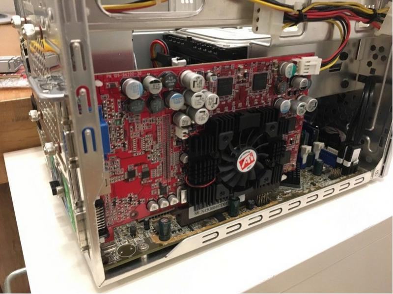

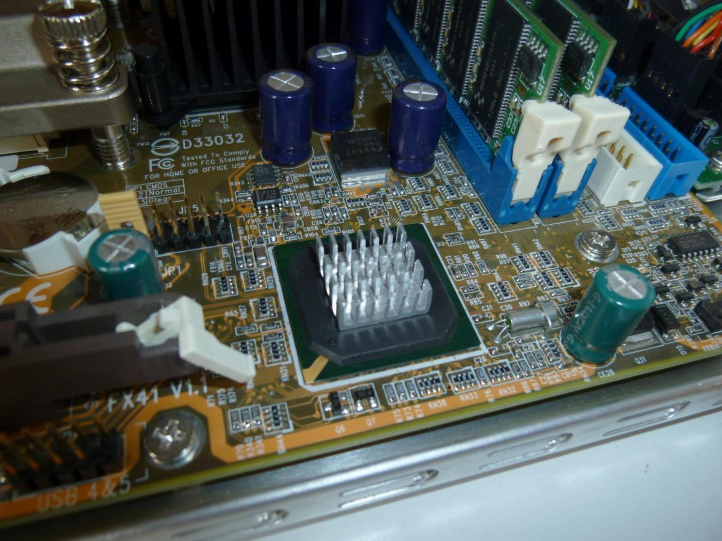

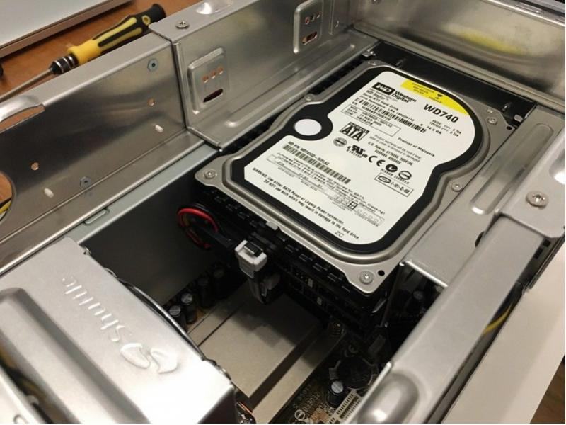

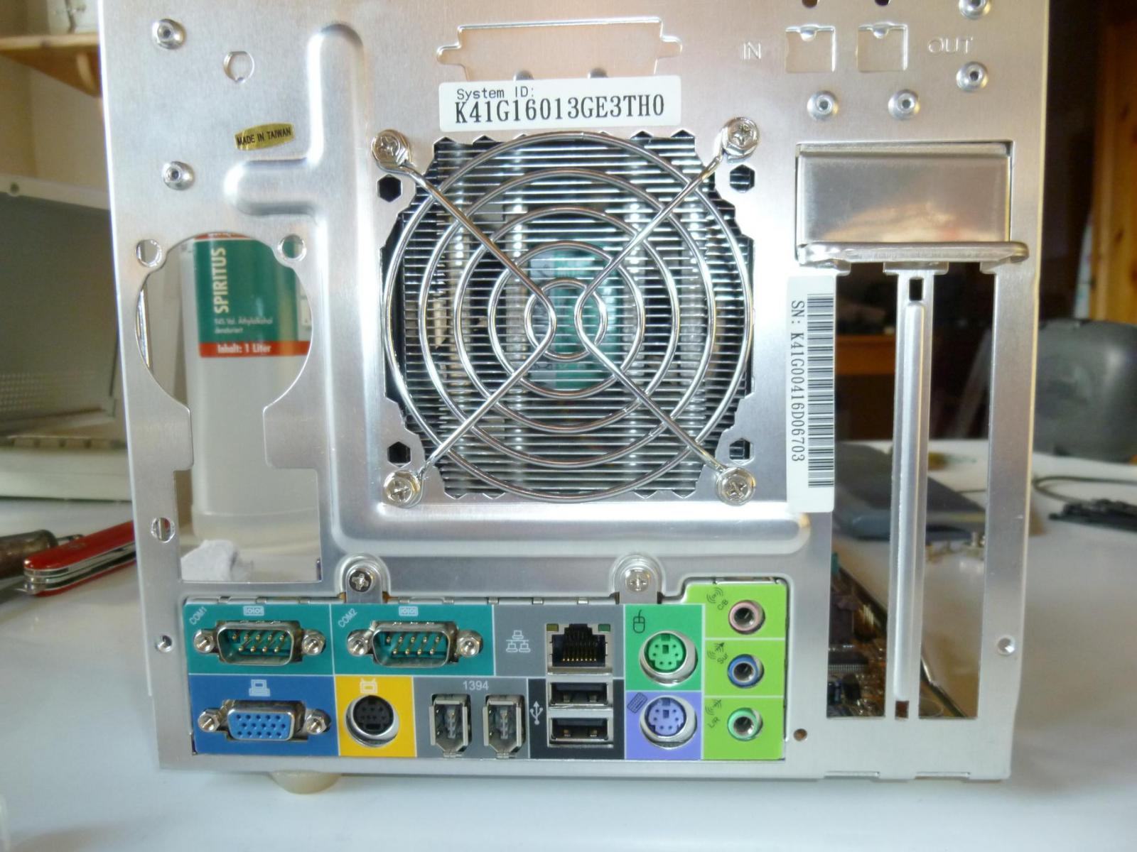

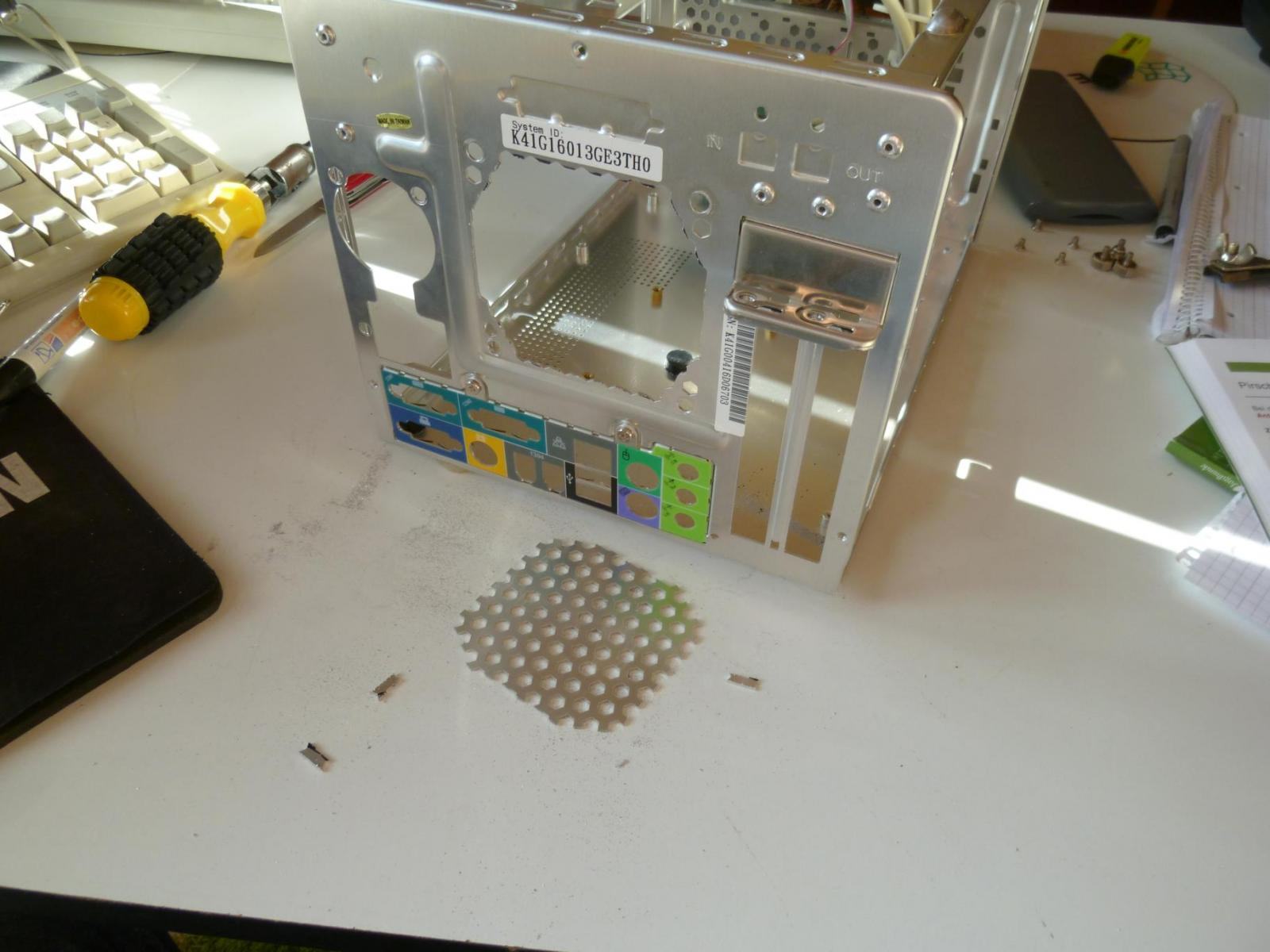

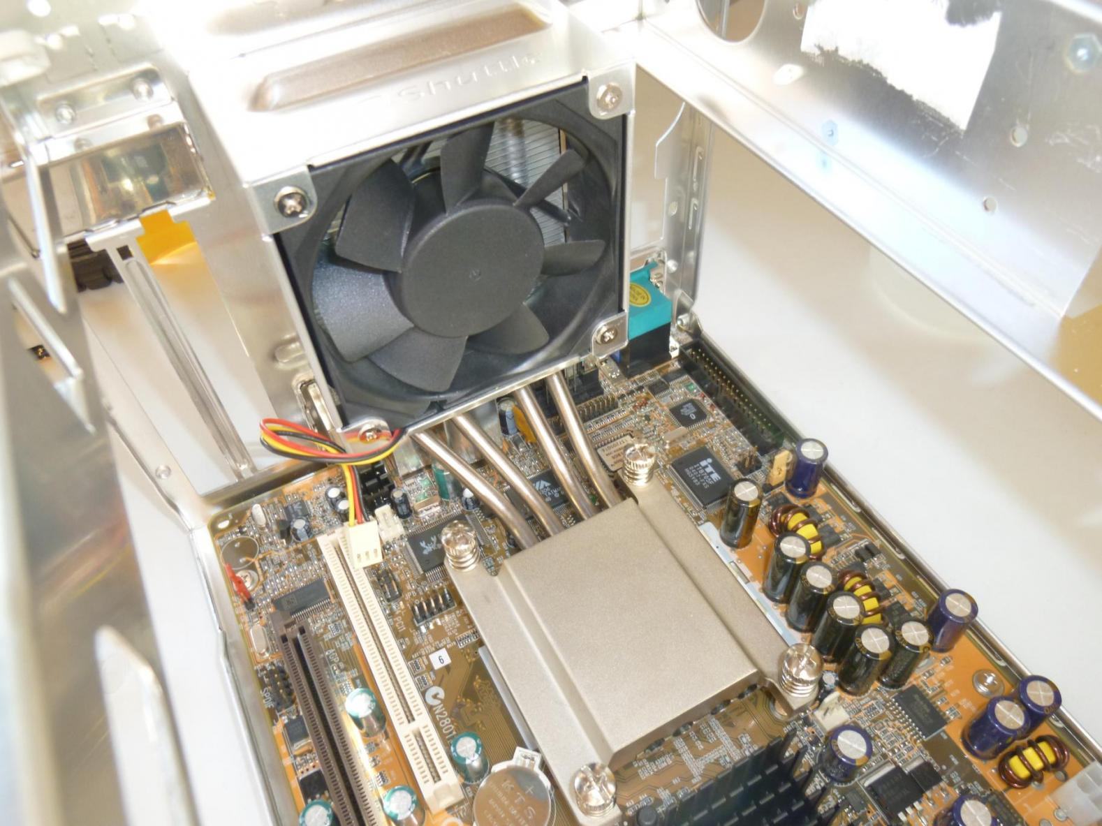

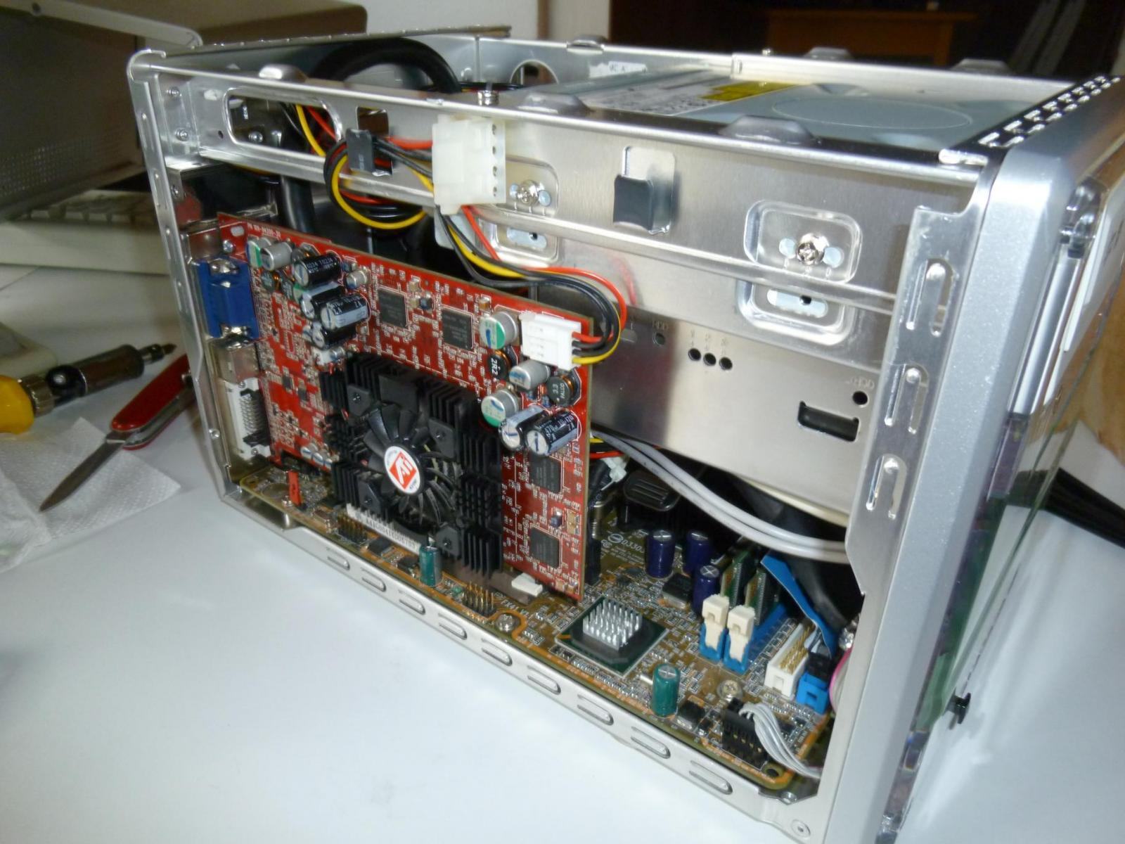

So, heute hatte ich endlich mal Zeit mich dem Shuttle XPC, den mir maxpower vor Weihnachten freundlicherweise hat zukommen lassen, zu widmen. Und zwar endlich auch hardwaremäßig. Die Platte frisch partitioniert und ein neues XP hat der Rechner schon vor ca. zwei Wochen spendiert bekommen. Auch eine Radeon 9500 wurde eingebaut und die S3 onboard-Grafik ging in Rente.
Da es in dem kleinen Gehäuse sehr hitzig zugeht, hab ich mir überlegt bei der Kühlung anzugreifen. Die hintere Öffnung für die Abluft war mir zu eng, weshalb ich sie ausgesägt und durch ein gewöhnliches Gitter ersetzt habe. Außerdem gabs noch einen winzigen, selbstklebenden Southbridgekühler, ist wohl eher ein Gag ;]
Den "versehentlich" verbauten 2600+ Barton hab ich rausgeworfen. Das Board unterstützt offiziell nur 133 MHz FSB und drosselt den Barton ohnehin herunter. Der Chip läuft deswegen auch mit 1533 MHz statt 1909 weil der Multi (11,5) nicht verstellt werden kann.
Mit so ner Gurkentaktung bringen mir auch die 512 kb L2-Cache nix.
Also mal die Bestände durchwühlt und einen schönen 2400+ T-bred eingebaut. Der rennt mit 133 MHz und 2000 MHz Takt.
Natürlich hab ich ihm ein bisschen die Sporen gegeben und den FSB auf 143 MHz gezogen was in 2150 MHz CPU-Takt resultiert - ab 147 wirds instabil.
Bei einem solch niedrigen Bustakt konnte ich den Arbeitsspeicher auch gleich auf 2,0-2-2-5 drücken, was auch ein wenig bringen dürfte.
Die Zeit für Super Pi 1M sank von 64,xxx s auf 58,xxx s.
Im 3D Mark 2001 komme ich von 10400 auf 10700 Punkte - man könnte auch Messungenauigkeit dazu sagen ;)
Die Leistungsaufnahme unter Prime95 stieg um lediglich 5 Watt auf ca. 140 Watt.
Ich bin jetzt nur am überlegen ob ich der Grafikkarte dadurch auf Dauer schade, der AGP-Takt wird ja mit angehoben.

Nen Shuttlesystem, hatte ich auch als Athlon und Pentium 4, war eine nette Sache aber zu eng auf dem kleinen Raum.
nice work. Der shuttle hat ja mal einen coolen CPU Kühler :) Das Case ist aus ALU richtig. ?
Kann man vorne noch einen Lüfter anbringen ? Dann wärs echt gut für die Temps !
Und da sage einer das Thinkcentre sei eng. :d

Nen AGP-Takt bis 80 Mhz sollte für die Graka eigentlich kein Problem sein. Wahrscheinlich steigen da vorher andere Komponente aus, daher alles unnötige deaktivieren.
Ah ok, heisst das, die Karte läuft im Moment mit 76 MHz?
Habe den FSB ja um 10 MHz angehoben.
Jo, im BIOS ist alles aus was keine Miete zahlt ;)
floppy, serial Port, ...
Ne... AGP läuft ja nicht 1:1 mit FSB sondern hat einen Teiler. Den AGP Takt rechnest du einfach aus mit: 66Mhz * FSB_neu / FSB_alt = AGP neu. Also bei 143 FSB neu und 133 original wären es dann ~71Mhz AGP. Das gilt natürlich nur solange, wie der FSB/AGP Teiler gleich bleibt.

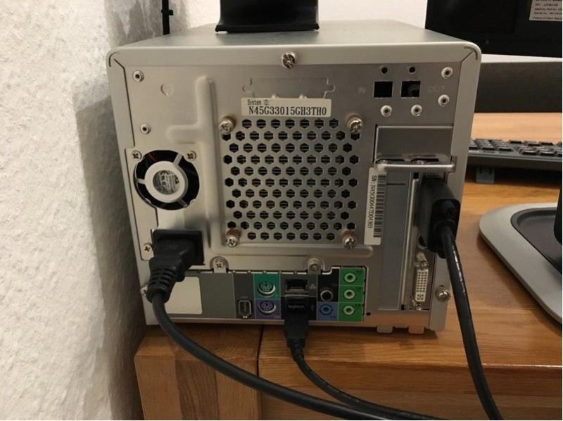

Oh, ein Shuttle SK41. Optisch eigentlich das gleiche wie mein SN45N V3. Bezüglich des Lüfters an der Rückseite... der passt übrigens auch Hervorragend an die Außenseite des Gehäuses. Den Lüfter dabei umdrehen und unten abdichten, damit er nur die Luft aus dem Gehäuse saugt. Schon hat man im Inneren wesentlich mehr Platz. Habe ich bei meinem 45er getestet, lasse aber den Originalzustzand. Hast du eine Möglichkeit gefunden, das ganze Gerät leiser zu bekommen ohne das er überhitzt?

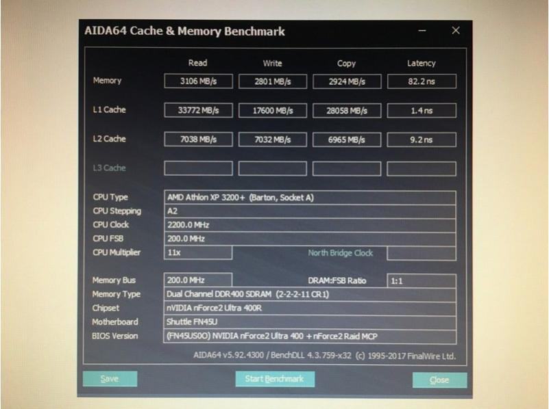

BTW die aktuellen Specs meines SN45GV3:
# SN45G V3 mit FN45 Motherboard. (Letzte Revision mit nForce2-Ultra 400R)
# PC50 Netzteil mit 250W Leistung.
# AMD Athlon XP 2600+ auf 3200+ (200x11 @ ~ 1.65Vc)
# 2 x 512 MB Kingston DDR400 (Winbond BH-5) auf 200 MHz CL2-2-2-11
# ATI Radeon 9700 (Non-Pro) mit angepasstem BIOS. (325/290)
# 2 x 74GB Western Digital Raptor 10.000 U/min im RAID-0.
# Windows XP Professional.
Ein Overclockingwunder ist es nicht. Egal welche CPU ich verbaut habe, bei 23XX MHz ist schluss, egal ob 1,7 oder 2,0 Volt. XP-Ms laufen leider nicht auf dem Board, da zerhaut er irgendwie die Subtimings der Rams (wahrscheinlich) und das ganze System wird total instabil, selbst bei Untertaktung.

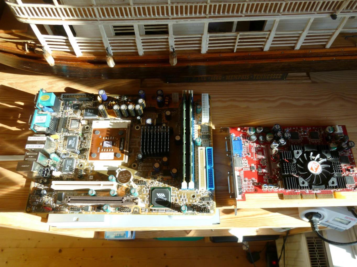

Ein weiterer Kupfer Kühler von Cooler Master. Ich find der hat was. Ein Cooler Master Hyper 48 samt leisem 92mm Lüfter. Ende 2004 war das wohl HighEnd. Montagematerial für 775 ist dabei :)
Ist ein schicker Kühler. Den wollte ich immer mal für Sockel 939 haben, ist aber nicht leicht einen zu finden.
Leicht nicht, ist aber ab und zu auf fertigen älteren Systemen verbaut. Etwas Glück muss man haben, aber ab und zu kommt einer vor. Muss den noch etwas entstauben.
