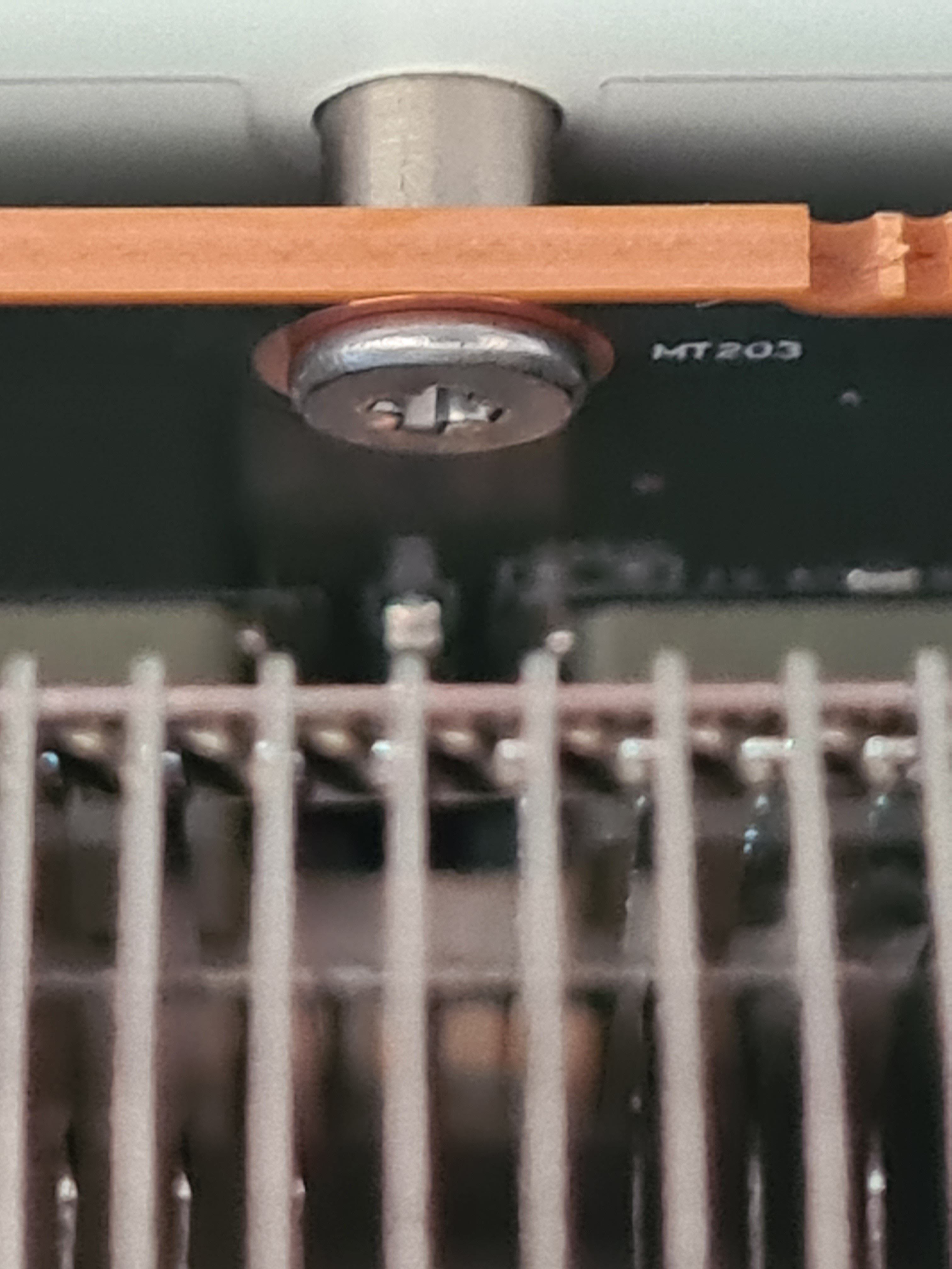

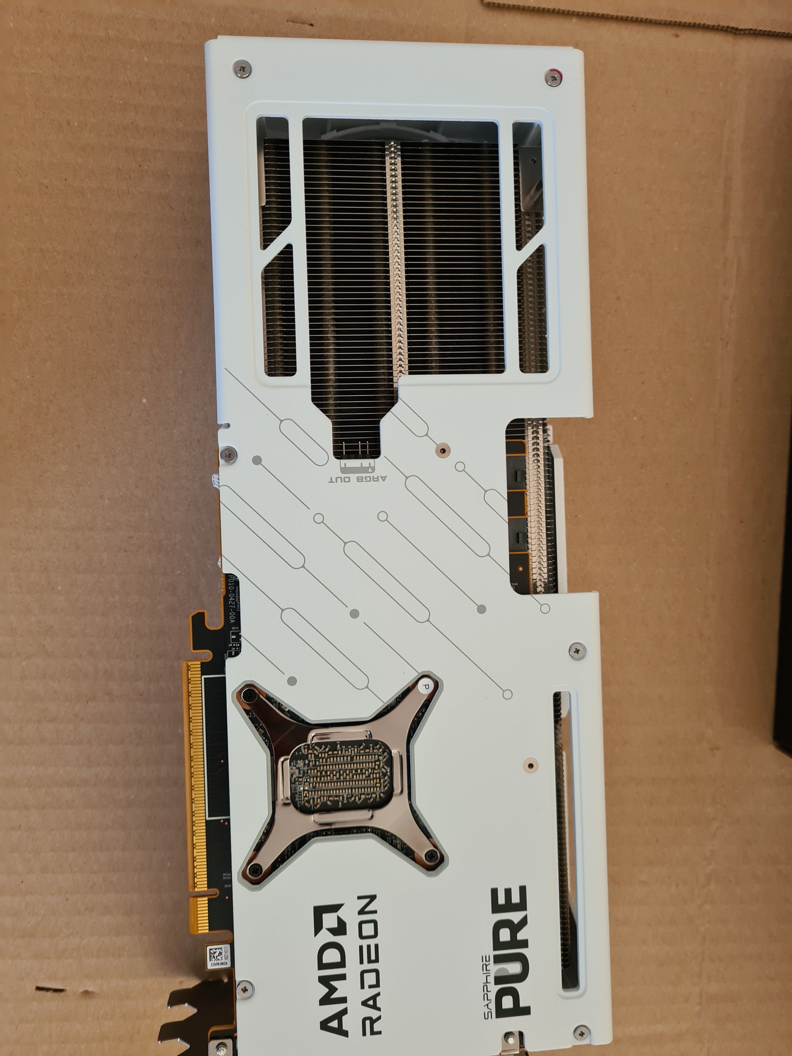

Leider ist die Backplate bei der Pure so verschraubt, dass man nur mit demontiertem Kühler an die Schrauben kommt.

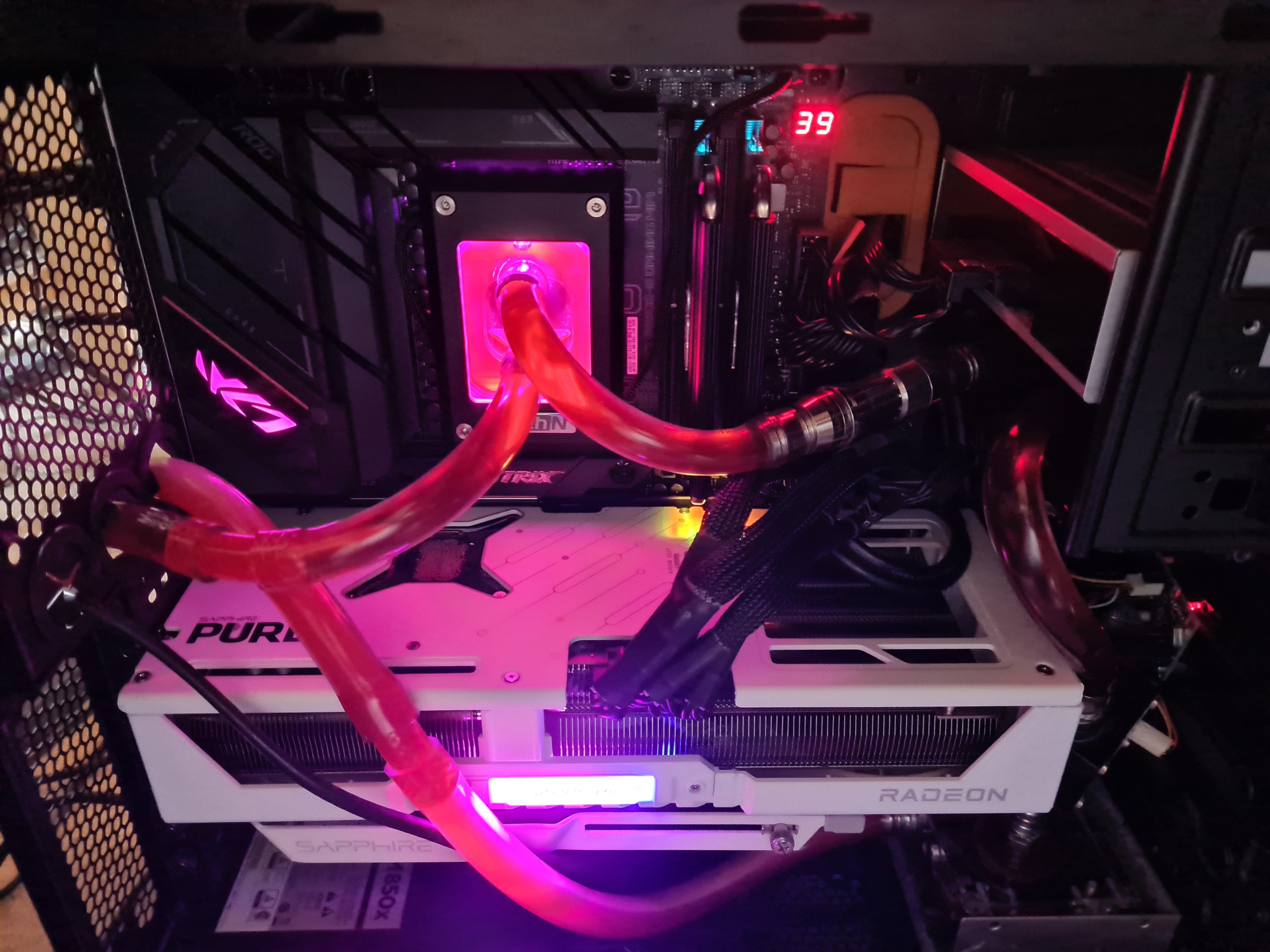

So aber sie passt knapp ins Case und läuft :)

@oese: Kommt da ein Block drauf? Welcher ggf.?
Sobald einer kommt. Ich nehme dann was ich kriegen kann.
Auch wenn die Pure super leise ist ist Wakü natürlich Pflicht. Alleine schon, damit mein Schlauch Behälter zur Pumpe wieder ordentlich verlegt werden kann 😆

Puh wenn da kein PTM Pad drauf wäre wäre der Kühler schon ab und Aorus Bios drauf - die hat die gleiche Anschlusskonfiguration. So weiß ich noch nicht ob ich die Pure behalte, kommt drauf an ob da Kühler passen werden.
