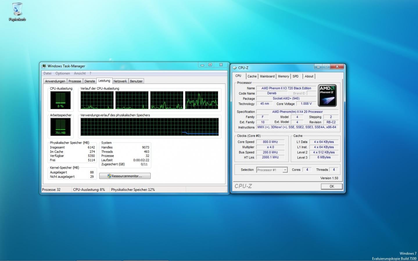

So mein x3 720BE ist nu auch endlich eingetroffen.Stepping:CACZC AC 0904EPGW.Mal die Tage sehen was mit dem so geht.
Edit:Irgend was stimmt da noch nicht.
@Claun
Evtl. musst du mal ein BIOS - Update machen.
Dann werden vermutlich die Werte in CPU-Z auch richtig angezeigt.
Was für ein Board und mit welchem RAM hast du denn?

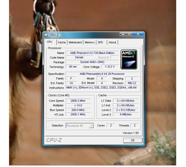

Win 7 hats sofort geschnallt das ne neue CPU drinne ist nur Vista noch nicht:fresse:
@bytefuzzy.DFI JR 790GX M2RS mit dem richtigen bios zum freischalten;)
