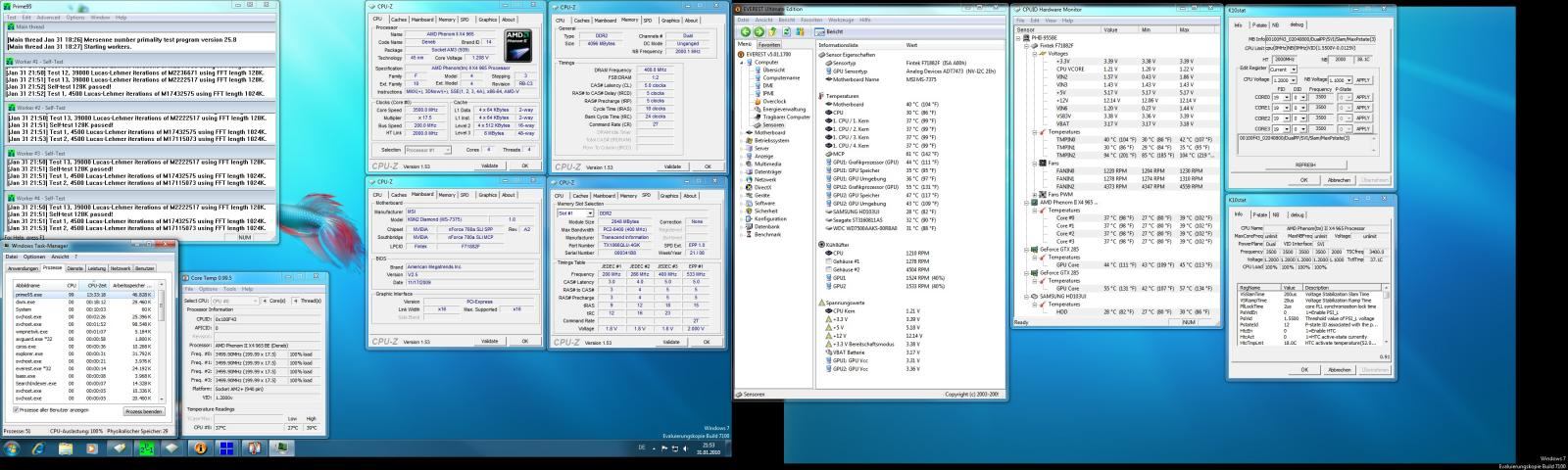

Hallo allerseits,
hab jetzt meinen 945er C3 auf 1,15V bei 3GHz bekommen! Ist das ein guter Wert für einen 945er auf Default? So lief er 3h ohne Problem Prime95 64bit durch. Bei max. 32°C! :bigok: Der Mugen 2 rockt schon gut ab!
Bei 1,1V schmierte er mir schon beim Booten ab! Denke er wird bei 1,15V sein minimum für 3GHz haben!
Kann man daraus jetzt i.was über die Güte der CPU sagen? Weil mit Phenom II´s habe ich bisher keine Erfahrung in Sachen Undervolting bzw. OC!
Gruß Karl!
PS: Prime95 Screen als Anhang! Core Temp sagt zwar 1,325VID aber eingestellt im BIOS sind 1,15V

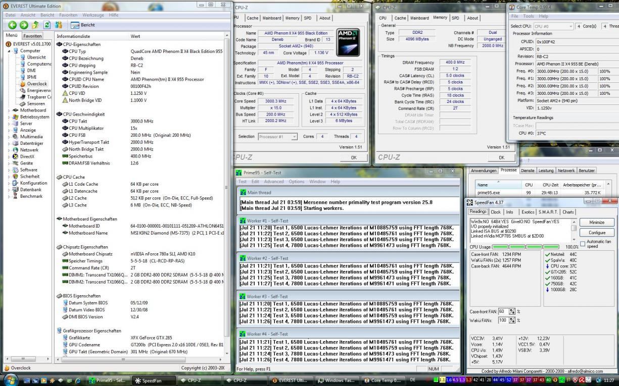

@ Karl Eduard
also die 1,15V sind schon sehr gut, bei 3GHz bin ich auf 1,136V runter gekommen.
Allerdings hab ich WaKü auf der CPU...:)
Wegen der Güte ist es so ne Sache, gibt kein Formel die besagt das ein gute UV Ergebnis zu einem gutem OC Ergebnis führt.
Die Temp ist da wesentlich entscheidender, unter 50°C CoreTemp skalieren sie am besten bei OC.
MfG

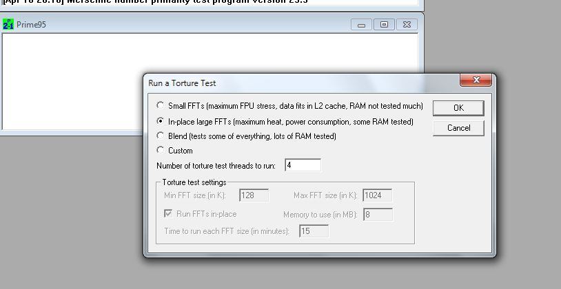

Sagt mir mal bitte:
welchen Test muss ich denn bei Prime95 machen, damit ich sehe, ob die cpu beim Undervolten noch genug Saft bekommt
BZW
welchen Test beim Übertakten? Letzteres mach ich beim 955 nur über den Multi (vorerst^^)
Ich hab den 2. genommen. Den nehm ich bei Undervolting und Overclocking.
Edit: Auch im OC-Thead empfohlen
