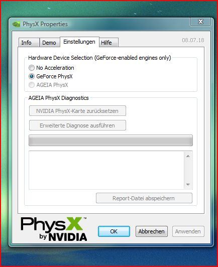

Habe den 177.41 und den neuen Physx treiber aber ich kann keine karte anwählen als ob ich keine hätte :-(
Hab ne bfg gtx260
Das ist normal, da du ja keine seperate PhysX Karte hast. Bei Einstellungen siehts ganz anders aus.
177.79 und wenn das so aussieht is alles io.
