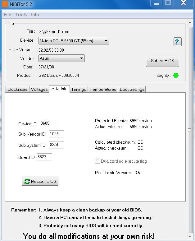

Mit NiBiTor lassen sich die Taktraten, die VCore - Spannungen (falls die Karte über digitale Spannungswandler der Marke Volterra verfügt), die Lüftersteuerung und auch der BIOS Post Screen editieren.
Vom ebenfalls möglichen Tunen der VRAM Latenzen (HEX Code) rate ich aus Sicherheitsgründen ab - hier muss man schon größter Experte sein, damit die Karte nicht gehimmelt wird !

2. NiBiTor öffnen -> File -> Open BIOS -> BIOS-File -> .rom oder .bin öffnen):
3. Das BIOS wird angezeigt -> aber die Hauptreiter (Clockrates, Voltages und Temperatures) bleiben leer -> keine Angst !
4. Tools -> Fermi Clocks öffnen:
Taktraten nach den folgenden Informationen bearbeiten:
Wichtiger Hinweis: Mit NiBiTor 6.03 werden auch ALLE GTX 500-Karten und BIOS-Versionen, auch etwa 70.10.49 für GTX 580 & 570, unterstützt.
Man muss also nicht mehr ein anderes Device wählen und eine Bearbeitung unter Advanced Info durchführen.
Es können also gleich die Taktraten, VCores und so weiter direkt bearbeitet und das BIOS anschließend ganz normal gespeichert werden.
Aus Zeitgründen belasse ich es aber bei den alten Beispielbildern, denn die Grundlegende Änderung des BIOS ist ja auch hier identisch!

Bearbeitung von älteren Generationen wie GTX 200 inkl. Infos zum Verändern der Lüftersteuerung
So sieht ein Original BIOS aus (hier Zotac GTX 295 Dual-PCB):
BIOS bearbeiten:
Links kann man die Taktraten - unter "Clockrates" - ändern (hier kann es nicht schaden, wenn man die originale Ratio (Beispiel: Bei der GTX 295 oder 260 beträgt diese 2,15625) von GPU Core Clock zu Shaderdomain verwendet, wobei die der maximale Takt der Shaderdomain deutlich höher eingestellt werden kann, wenn man die VCore Spannung "Extra" (also Full 3D) anhebt (generell gilt - nur immer in kleinen Zwischenschritten die VCore Spannungen, sei es nun für "Extra" oder auch "3D" und "2D" ändern und danach gründlich testen !).
Niedrigere Taktraten in "3D" (Low 3D) und "2D" sind gar kein Problem - das läuft stabil, sonlange man es nicht übertreibt - die GTX 260 oder auch GTX 295 läuft auch prima mit 300/600/300 MHz "3D" und 150/300/100 MHz "2D".
Hinweis für GTX 200 Karten: Wenn man eine Auflösung wie 1920x1200 oder höher verwendet, sollte man sich an die nV - Referrenztaktraten bei "3D" (400/800/300 MHz) und "2D" (300/600/100 MHz) halten - die Karte läuft sonst die meiste Zeit im Idle mit (Low-) "3D" - Takt !!!
So, kommen wir zum verändern der VCore Spannungen für die unterschiedlichen Taktdomänen:
Als Erstes legen wir die VCore Werte fest, die man zur Bearbeitung auswählen kann: Tools -> Voltage Table Editor:
Hier tragen wir in aufsteigender Form VCore Werte ein, die wir später zur Bearbeitung auswählen können und bestätigen mit "OK"
Hinweis - die GTX 295 hat schon vom Haus aus "nur" je 1,0375V VCore - die Single GPUs brauchen oft etwas höhere Werte - vor allem unter "Extra":
Optional (hat keine Auswirkungen, kann daher weggelassen werden):
Nun wählen wir "Tools" -> "Perf. Table Entries" -> "Show Entries" aus, bestätigen und schließen dann den Reiter (Integrity ist nun gelb, ist aber nicht weiter schlimm):
Nun öffnen wir den Reiter Voltages und bestätigen den Warnhinweis, dann übertragen wir die im "Voltage Table Editor" eingestellten Werte auch in den Reiter "Voltage IC" und bestätigen mit "OK" !
Achtung: Werte haben hier die entgegengesetzte Reihenfolge, Hinweis 1.01V heißt dort 1,0125V - also nicht irritieren lassen:
Nun übertragen wir die Werte in "Exact Mode" -> "Thrtl" bleibt leer !
Danach noch in "VID Mode" -> Nicht verunsichern lassen, wenn sich hier teils die in "Exact Mode" eingestellten Werte nicht auswählen lassen - ist nicht weiter tragisch !
"Voltage 2 = "Thrtl" , wird hier eingetragen !
E: Seit NiBiTor 5.2 kann man die VCore Werte im VID Mode nicht mehr umstellen - diese sind an denen des Table Edtors angepasst - sicherheitshalber sollte man dieselben Werte aber auch noch mal in Voltage IC eintragen !

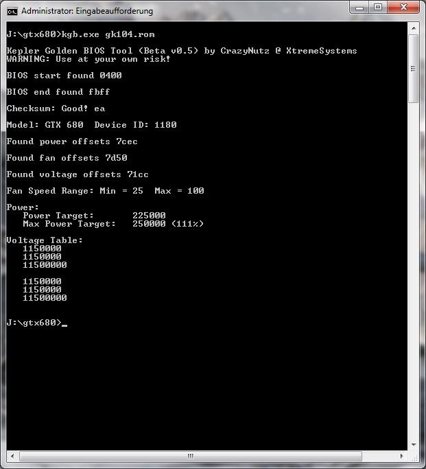

@SSD Freak: Könntest du mir einmal die GPU MAX Boost aus meinem "profmod" Bios sagen. Der eingestellte GPU Boost von 1059Mhz überschreitet die Karte in keinem Fall. Selbst in meinem Original Bios mit 915Mhz GPU Clock und 980Mhz GPU Boost, erreicht sie 1059Mhz Boost. Verstehe ich da was falsch oder war das das maximale von die Karte hergibt?
@CloudStrife81,
leider nicht ganz, bei 2x 6-PIN Strom + Slot wären max. 225W drin, ich dachte du hättest eine GTX680 ?
Die sollte min. einen 8-Pin und / entweder einen 6Pin oder 8Pin haben, das müßte ich wissen, also 8Pin u. 6Pin oder 2x 8Pin Strom, sicher das die nur 2x 6PIN hat.
Siehe mal wegen den Angaben in Post#2602, verstehst jetzt was ich wie wissen möchte.
Dient nur dazu das ich keine falsche Werte eintrage, wenn ich dies BIOS bearbeiten kann.
@The Professor, GPU MAX Boost Takt hat deine 1202mhz.
Liegt daran das die MAX Board Power auf Standard geblieben ist, wolltest du nicht verändert haben, hast nix davon geschrieben, ändere nur was gewünscht wird.

Ich versuche es nochmal, wobei ich da noch nicht ganz durchsteige, sorry dafür:
GPU MAX Boost Takt / default 1110mhz / neu 1250 MHz (kann gem. OC so übernommen werden)--> den Wert kann ich doch im Nachhinein noch ändern oder?
GPU Boost Takt ... / default 1059mhz / neu 1110 MHz
GPU Takt ......... / default 1006mhz / unverändert
Max Board Power ... / Raff ich nicht, sorry. Wo kann ich die Werte auslesen?
Board Power 100% = Raff ich auch nicht, siehe oben
Voltage neu 1,21V / alt 1,175V
Memory-Werte brauchste nicht?
Will doch nur die VCore-Sperre raushaben und das Power-Target anheben. :(
Bin da zu doof für.
Wollte das EVGA-Tool eigentlich auch weiterhin nutzen, müsste also nicht zwingend alles im BIOS hinterlegt werden, falls das der Sinn sein soll :)
"Saltius" von mvktech.net - ein Bios mit meinen Wünschen erstellt, das GTX 680 "EVGA Superclocked" Bios hat folgende Eigenschaften (GPU-Takt: 1058 MHz / RAM-Takt: 3104 MHz), weiterhin:
Fan-Speed: 12% - 85%
TDP: 150%
max. Voltage: 1.175
Ich würde dieses Bios aber gerne noch weiter angepasst haben, so sollte es aussehen:
Fan-Speed: 12% - 100%
TDP: 150%
max. Voltage: 1.2125
Gerade deine PN gelesen, sorry, dein posting war mir entgangen,
habe mir gerade dies BIOS angesehen, GPU Board Power 170W / GPU MAX Board Power 255W / hast also schon TDP: 150% drin,
könnte dir noch den Lüfter 12% - 100% sowie max. Voltage: 1.2125 freischalten, mit Änderung auf Lüfter bis 100% und Volt frei auf 1,2125V ist im Anhang.
@CloudStrife81,
jetzt ist alles klar, ich wollte nur sicher gehen, werde dann dein BIOS bearbeiten. :)
Nö alles mußt nicht kennen, nur ich will nicht deine Hardware aufm Gewissen haben weil ich nicht meine Frage geklärt habe Vorher.
Zu deinem BIOS im Anhang wie folgt,
GPU MAX Boost Takt / default 1202mhz / hast schon drin stehen, siehe Post #2607, diese gleiche Tabelle hast auch drin im Bios der GTX680, da geht nicht mehr, leider.
GPU Boost Takt ...... / default 1058mhz / neu 1110 MHz
GPU Takt .............. / default 1006mhz / unverändert
Max Board Power ... / default 225W / Info, bei 2x 6-PIN Strom + Slot sind diese 225Watt max. mehr ist nicht drin.
Board Power 100% = default 170Watt unverändert
Mehr konnte ich dir leider nicht abändern, evtl. kannst an ein neueres BIOS kommen für deine Karte wo man diesen GPU MAX Boost Takt weiter erhöhen/freischalten kann.

KGB - Kepler BIOS Editor/Unlocker (Fanspeed-Range, Power-Target, Max Voltage)
Der User CrazyNuts hat auf XtremeSystems.org eine Tool zum Unlocken des BIOS von Kepler-Karten namens KGB (Kepler Golden BIOS Tool) geschrieben.
Es basiert auf der Kommandozeile, wie auch NVFlash in der Windows-Version. Leider wird die digitale BIOS-Signatur nicht mit angepasst -
funktionieren soll es aber auch ohne laut Autor. ;)
DOWNLOAD KGB 0.5 Beta (Alpha-Phase)
Verwendung natürlich auf eigene Gefahr - durch ein erhöhtes Power-Target steigt auch der Boost-Takt an, möglicherweise auch auf Werte, die die Karte nicht stabil liefern kann!
E: Es scheint, dass das Tool nicht funktioniert, wenn man ein UEFI Hybrid BIOS auf der Karte hat, nach dem Flashen wird die GPU nicht mehr korrekt erkannt -> http://www.overclock.net/t/1289489/gtx-680-670-unlocked-voltage-bios/2360#post_18830428
Alle Infos vom originalen Post:
KGB (Kepler Golden BIOS) Is an Nvidia Kepler BIOS Editor/Unlocker program I have written. Enjoy
KGB supports: GTX690, GTX680, GTX670, GTX660Ti, GTX660OEM and GTX660.
Instructions: KGB is a console application, you must use it from a command prompt in windows. Start menu then type cmd, then cd to the folder containing kgb.
You will need to extract your bios from your card with this version of GPU-Z http://www.techpowerup.com/forums/at...2&d=1344772659
When you are done modding your bios you will need to flash it back to your card with nvflash.
Usage Example 1: kgb.exe your_bios.rom
This will display info from the bios.
Usage Example 2: kgb.exe your_bios.rom unlock
This will unlock your BIOS. Make sure you have a backup of your original BIOS file!!!!!!!!!!!!!!!!!!!
By default it will unlock to 150% Power, Voltage 1.1875v (1.2125v On Boost, only on GK104?), and Fan Range to 30% - 100% (You can now define these values in the kgb.cfg file)
NOTICE: When you unlock the bios your card WILL boost higher, It may boost past stable. If you have any overclocks set then it WILL very likely boost past stable.
Remove your overclock settings (from precision, afterburner, etc..) then try again. If it's still unstable you may have to underclock the base a bit.
WARNING: KGB works on all the bios files I have so far. However that's not to say it will work on yours. Make sure to look at the output of KGB after you unlock,
If something looks fishy do not flash it. If something goes wrong I take no responsibility. Use at your own risk!!!
Download:
https://www.dropbox.com/s/vrunxuq03vj0m5y/kgb_0.5.zip
Revision History
Version a0.4
-Added support for 660 OEM
-Added extra error checking
Version 0.5
-Added support for GTX690
-Added fix_checksum option (if you only wan't to fix the checksum and not change any other values supply "fix_checksum" as the parameter rather than "unlock")
-Added kgb.cfg file. You can change the values in this file to customize your unlock values fan, voltage, power.
Unterstützte Modelle: GTX690, GTX680, GTX670, GTX660Ti, GTX660OEM and GTX660
(wobei aber nicht klar ist, ob alle Non-Referenz-Karten unterstützt werden - der Entwickler hat nur viele BIOS-Files getestet)
Möglichkeiten des Tools in der Version 0.5 Beta per .cfg vorher einzustellen:
- Fanspeed-Range anpassen
- Max Power-Target anpassen (hier wird bei der GTX 680 170W angezeigt - die typische Board-Power bzw. der Lastverbrauch ohne OC)
- Max Voltage anpassen (bei der GTX 690 scheint wohl 1,15V der höchst mögliche Wert zu sein)
Vorgehensweise:
1. Original BIOS mit GPU-Z oder NVFlash (nvflash -b biosname.rom) sichern - Backup am besten verwahren, etwa als Kopie.
Manche User konnten mit GPU-Z 0.6.6 ihr BIOS nicht sichern - in dem Fall wird vom Autor GPU-Z 0.6.4 empfohlen.
Bei der GTX 690 muss man natürlich unten bei GPU-Z im Reiter nach Sichern des ersten BIOS, die 2. GPU (Lüftersteuerung) wählen und dann noch einmal sichern - etwa als 1.rom und 2.rom
2. Das zu modifizierende BIOS (an Backup denken) zusammen mit den beiden KGB-Dateien (.exe und .cfg) am besten in den Benutzer-Order -> C:\Benutzer\aktueller Benutzername reinkopieren.
2b. Die KGB.cfg nach eigenen Wünschen anpassen - vor der gewünschten Max Voltage muss die # weggelassen werden
(Standardsetting in der .cfg ist 1,187V -> 1,212V bei GK104 im Boost, außer wohl GTX 690 - siehe oben).
3. Kommandozeile starten -> Windows-Start -> Suchen -> cmd.exe oder über Programme -> Zubehör -> Eingabeaufforderung
4. Die drei oben genannten Daten das ausgelesenen BIOS können vor und nach dem Unlock (wird dann aber auch gleich angezeigt) ausgelesen werden:
kgb.exe biosname.rom
5. Freigeschaltet wird das BIOS mit:
kgb.exe biosname.rom unlock
Beispiel - eingestellt wurden:
Fanspeed-Range: 30 - 100%
Power-Target: 200% (wobei so hohe Werte in der Praxis natürlich nur bei OC-Modellen wie der EVGA Classified oder MSI Lightning mit entsprechender Stromversorgung sinnvoll sind)
Max Voltage: 1,212V
5b. Nach dem Freischalten des BIOS sollte anschließend noch folgender Befehl ausgeführt werden, um die Checksum zu fixen:
kgb.exe biosname.rom fix_checksum
6. BIOS unter DOS per bootable USB-Stick (etwa per HP USB-Disk-Storage Format-Tool v2.23) mit NVFlash 5.127 (inkl. GTX 660 Support) oder Windows mit NVFlash 5.118
(zumindest alle GK104 Modelle sollten unterstützt werden) flashen.
MfG
Edge

@Edge, mit der alpha Version 0.5 gab es schon Probleme, siehe mal Paar seiten hier zurück. ;)
Was dies Tool einstellt und man dann mit nem Hex Editor sich ansieht, ohoh, ein User hier hatte wohl geglaubt
die Board Power wäre bei 123W und stellte 130W ein, raus kam das die GPU MAX Board Power von 160W auf 169W verstellt wurde. ^^

Hm, passt das nicht so vom Tool aus? Er hat statt den 123% Max. Power-Target (160W sagt mir hier das Tool ja auch) vorher, 130% (nicht Watt), also 169W eingestellt.
Zumindest sagt mir das Tool das, wenn ich beide Files vergleiche. Die typische Board-Power kann man ja auch gar nicht damit verändern.
Es handelte es sich hier wohl nur um eine Verwechslung.
Bei der .cfg sollte CrazyNuts bei # Board power settings meiner Meinung nach noch in % oder unter dem Wert eine entsprechende Infozeile wie # Sets the Max Power Target in % anhängen.
Außerdem würde es nicht schaden, W oder Watts bei den angezeigten Infos zu den Power-Targets im KGB zu sehen, aber das ist ja nur eine leichte optische Kosmetik. ;)
