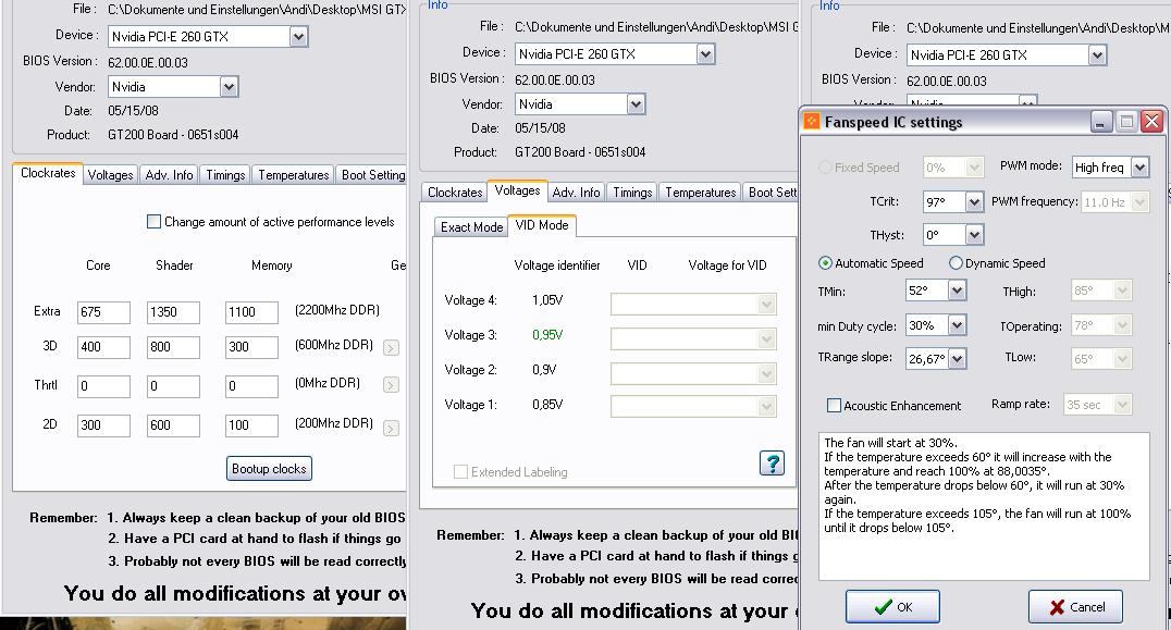

Alternative zum Flashen per USB Stick: Per drdosmin.img, Ultra ISO und Nero eine Boot-CD erstellen.
Kurzes How-To (Bearbeitung eines GTX 2xx BIOS, für Fermi Karten siehe unten) mit freundlicher Genehmigung von Mr.Bo (THX von meiner Seite):
YouTube - GTX Bios flashen FullHD.mp4
Hinweis:
Die Einstellungen in NiBiTor (wie Voltages oder Lüftersteuerung) werden weiter unten im Guide noch genauer beschrieben
Das Video ist im Bezug auf NiBiTor als kurzer Überblick über die wichtigsten Funktionen zu verstehen.

4. Mit NiBiTor das BIOS öffnen, bearbeiten und unter neuem Namen (darf maximal 8 Zeichen lang sein - ohne Sonderzeichen !) abspeichern -
original BIOS und neues BIOS auch auf den Stick kopieren.

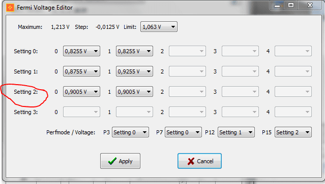

Kurzanleitung zum Editieren der GeForce 400er und 500er Karten (inkl. GTX 590) via NiBiTor
und Link zum Fermi BIOS Editor 1.5.5.2:
0. Testet neue Extra / Last-Taktraten / Voltages immer ausgiebig mit Tools wie NVIDIA Inspector und Anwendungen wie dem GPUTool Preview 1 (Artefakttest), Spielen, Benchmarks, bevor ihr ein verändertes BIOS flasht !
1. BIOS wie gehabt mit GPU-Z auslesen und am besten gleich als .rom speichern. Alternative: Eventuell schon vorher bearbeitetes (Fremd-)BIOS nutzen.
Hinweis -> So kann man in Windows 7 & Vista die Dateiendungen jederzeit editieren (hier am Beispiel eines GTX 470 BIOS):
Hinweis: Am besten immer das original BIOS sichern und auch auf den Stick kopieren (dann unbedingt als .rom) bzw. sichern, wenn in Windows geflasht wird - im Falle des Falles kann man dann schnell wieder zurückflashen !
Fermi BIOS Editor 1.5.5.2 by Orbmu2k:
Für GTX 580, GTX 570 (außer BIOS 70.10.2x.xx.xx oder höher -> Bearbeitungshinweise @ NiBiTor siehe unten),
GTX 480, GTX 470, GTX 460 und GTS 450
Link zum sehr komfortablen BIOS-Editor und Bearbeitungsbeispiel anhand eines GTX 570 BIOS (+ weitere Hinweise); im Spoiler-Tag:
http://www.hardwareluxx.de/community/16318665-post2.html
2. NiBiTor öffnen -> File -> Open BIOS -> BIOS-File -> .rom oder .bin öffnen):
3. Das BIOS wird angezeigt -> aber die Hauptreiter (Clockrates, Voltages und Temperatures) bleiben leer -> keine Angst !
4. Tools -> Fermi Clocks öffnen:
Taktraten nach den folgenden Informationen bearbeiten:
Wichtiger Hinweis: Mit NiBiTor 6.03 werden auch ALLE GTX 500-Karten und BIOS-Versionen, auch etwa 70.10.49 für GTX 580 & 570, unterstützt.
Man muss also nicht mehr ein anderes Device wählen und eine Bearbeitung unter Advanced Info durchführen.
Es können also gleich die Taktraten, VCores und so weiter direkt bearbeitet und das BIOS anschließend ganz normal gespeichert werden.
Aus Zeitgründen belasse ich es aber bei den alten Beispielbildern, denn die Grundlegende Änderung des BIOS ist ja auch hier identisch!

Hinweis: Die VCore ist ab 267.91 @ VID (Standard P00-VCore der Karten) beschränkt, man kann zwar in NiBiTor bei P15 (P00 in Inspector) die VCore erhöhen und flashen,
allerdings wird berichtet, dass die Karte bei 7xx MHz und ab einer gewissen VCore wie 0,950V unter Last throttlelt und die Taktraten gesenkt werden -
man halt also weniger Leistung! Dort greift die Overcurrent-Protection. Dies lässt sich leider nicht durch ein Mod-BIOS aushebeln.

5. Tools -> Fermi Voltage öffnen:
Spannungen nach den folgenden Informationen bearbeiten:
Beispielbilder nach Flashen inkl. NiBiTor-Settings - GTX 470:
Für GTX 580, GTX 570 und GTX 560 Ti -> selbe Bearbeitungsmethode, nur standardmäßig andere Voltages:
Wichtiger Hinweis: Bei GTX 580, GTX 570, GTX 560 Ti kann in Windows P0 (Volllast) per Tools nur so weit undervolted werden,
wie die VCore, die im BIOS bei P8 (Low-3D) gesetzt ist. Soll tiefer undervolted werden, sollte man P8 & am besten auch noch P12 per BIOS entsprechend bearbeiten!
Für GTX 480:
Für GTX 470:
Für GTX 465:
Für GTX 460, GTX 460 SE und GTS 450 - siehe das GTX 460 Beispiel (je nach Modell dann nur etwas andere Voltages):
Für GT 430:
Keine Möglichkeit Voltages zu bearbeiten - nur Taktraten und Fanspeed-Range!

Wär folgende Lüftersteuerung ok für dich?
The fan will start at 30%.
If the temperature exceeds 60° it will increase with the temperature and reach 100% at 88,0035°.
After the temperature drops below 60°, it will run at 30% again.
If the temperature exceeds 105°, the fan will run at 100% until it drops below 105°.
Mit 32° T slope wären wir bei 93,6°C bei 100% - ich denke aber das hier ein leicht aggressiveres Setting wegen OC nichts schaden kann.
1.049V VCore Extra kann ich leider nicht einstellen - nur 1.04 oder 1.05V - hab mal 1.05V genommen.
Hier mal die Komplettübersicht und das neue BIOS und als .zip (habs mal 1.rom genannt):
Sag bescheid, wenn ich noch was ändern soll !
MfG
Edge
  • MSI GTX 260 (192) 65nm - OC @ 675-1350-1100 MHz.zip

GPU 1 sollte die Karte für die Monitorausgabe sein, sprich im obersten PCIe Port stecken.
Hm, ok...kannst ja mal so testen. Die Lüftersteuerung pass ich dann auch mal wie gewollt an.
So würde das jetzt aussehen mit 16° T slope:
If the temperature exceeds 65° it will increase with the temperature and reach 100% at 81,8°.
After the temperature drops below 65°, it will run at 30% again.
Kannst ja mal testen, was für dich angenehmer ist - bei Volllast und z.B. Warhead sollte das 3 way SLI ja mit oberem Setting mächtig summen. :d
Ich denke, dass 100% bei knapp 89°C auch noch ok wäre.
  • MSI GTX 260 (192) 65nm - OC @ 675-1350-1100 MHz - aggressive Lüftersteuerng.zip

Habe einige seltsame beobachtungen gemacht:
1. Karte läuft auch mit "1,05v" (was nicht sein kann)
2. Idel hat höhere temps wie mit org. Bios woraus ich schließe das 2D auch höhere spannungen wie mit org. hat...
3.Las ich die Vid zahlen bei der org. zuweisung funktioniert die Karte auch mi 1,18v nicht.
Also so wirklich richtig scheint das nicht zu funktionieren mit den spannungsänderungen und so hoch OC en kann ich nur wenn ich die Vid zahlen von 00-03 durchnummeriere...
Wenn ich jetzt wüßte, das die Karte garantiert nicht mehr Volt hat wie 1,18 wäre das ja noch ok und da meine temps mit OC unter 80°C bleiben ist es ja noch in nem gewissen Rahmen. Aber ganz wohl ist mir deabei nicht

Der nächst aggressivere Wert wäre 13,33° TRange slope - ich list mal eben schnell alle niedrigen ° Werte für Basis 30% im Idle und TMin = 65°C (57°C + 8°C Referrenzwert) auf:
13,33° = ~ 79 °C
10° = 75,5 °C
8° = 73,4 °C
6,67° = ~ 72 °C
5° = 70,25°C
4° = 69,2 °C
3,33° = 68,5 °C
2,5° = 67,625°C
2°C = 67,1 °C
Jo, wenn du willst, können wir die ° Zahl noch etwas senken. ;)
