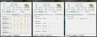

Ich starte einfach mal ne neuen Thread um die verschiedenen BIOS Dateien von den Fermi Karten zu sammeln.
Am Besten mit diesen Angaben posten:
Hersteller: Gainward
Edititon: Standard
Modell: GTX 480
Hier könnt ihr auch Anfragen zu BIOS Modifikationen stellen.
Hängt dazu immer euer Orginal BIOS an. Dann die gewünschten Einstellungen.
Beispiel:
P12 Shader Clock: 101 MHz
P12 Memory Clock: 135 MHz
P12 Voltage: 825 mV
P08 Shader Clock: 810 MHz
P08 Memory Clock: 324 MHz
P08 Voltage: 850 mV
P03 Shader Clock: 810 MHz
P00 Shader Clock: 1600 MHz
P00/P03 Memory Clock: 1800 MHz
P00/P03 Voltage: 1050 mV
Max Table Voltage: 1200 mV
Fan Min: 30%
Fan Max: 90%

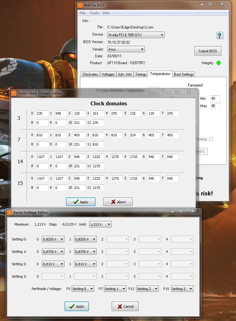

habe hier 2 x 590er asus unter wasser und würde die gerne bissi zwiebeln, sind natürlich noch vddc gelocked, hast du da erfahrung was da max. so geht??

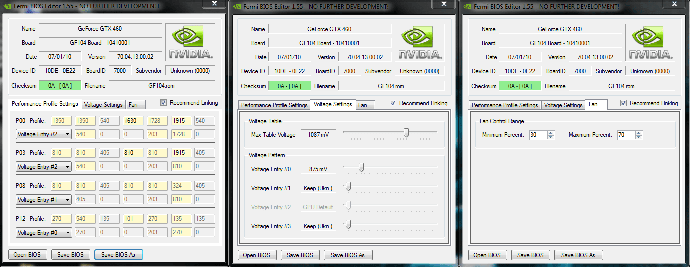

Hallo Freunde, bitte um eure Hilfe, ich habe das neueste Bios für die Zotac 470 GTX "Zotac.GTX470.1280.100729.bin" jedoch wie kann ich dieses Bios flashen? NVwinflash will keine BIN dateien.
Mir fehlt leider noch die Erfahrung auf diesem Gebiet. Würde mich über Hilfe freuen... Danke euch.
Svebu
Danke ging alles prima! Kenne zwar die Verbesserungen nicht aber vielleicht ist sie jetzt leiser ;-)

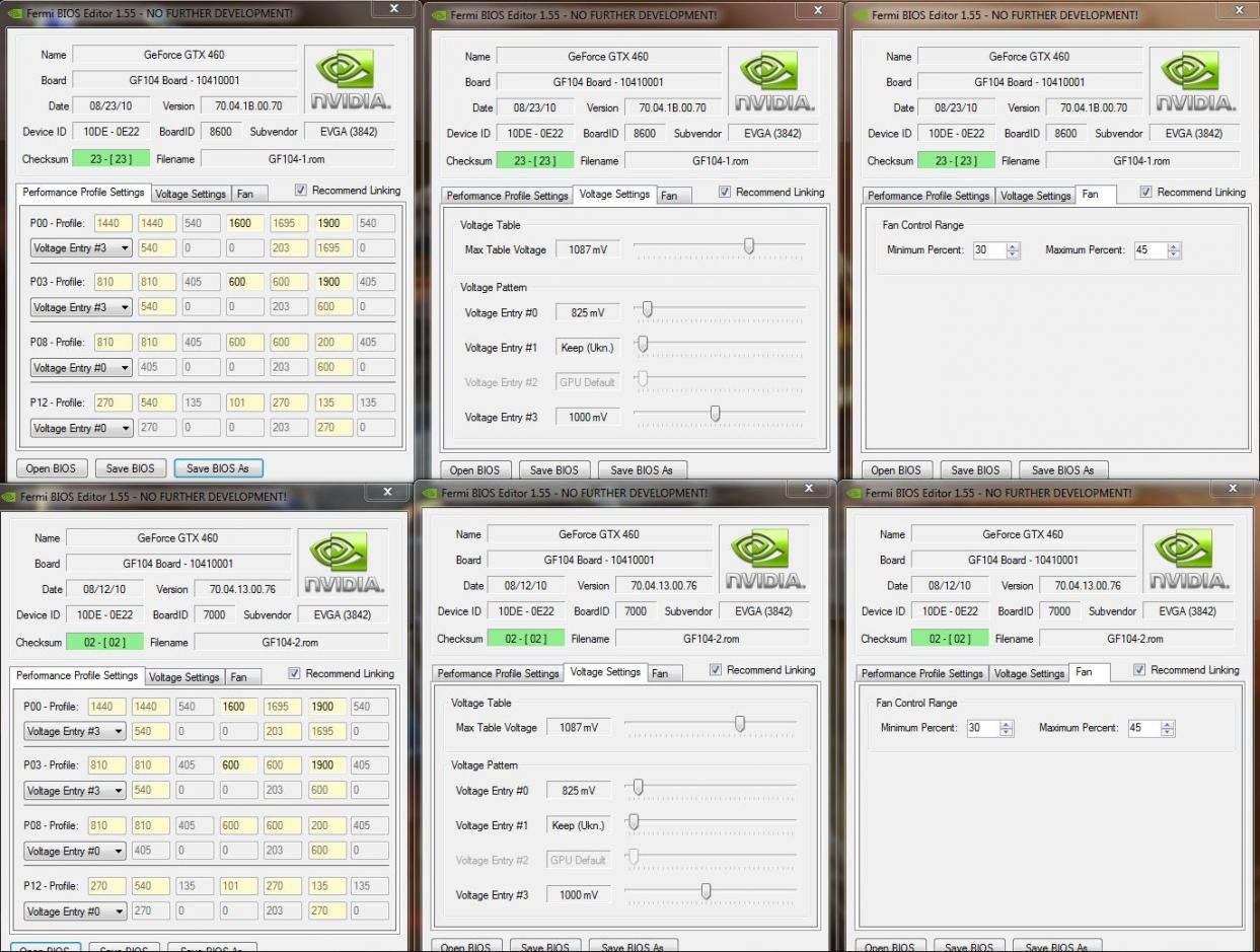

Huhu, toller Thread und viele nützliche Infos (leider sehr sehr lange)
Vielleicht kann mir jemand helfen.
Hab ATM ein SLI Paar aus 2 EVGA GTX 460 FPB, soweit alles Super und laufen auch schön kühl bei 800 MHz GPU und 1900 Speicher (mehr nicht getestet, reicht weit) bei 1,0V
Leider hab ich auch diese F.... Multimonitor Problematik (405 Mhz /1,02V idle)
den genialen Nvidia Inspector und den enthaltenen Multimonitor Fix hab ich getestet (btw vielen dank Orbmu2k !), leider nutzt dieser mir recht wenig, da die 51 MHz nicht ausreichen für das TV Bild auf dem 2. Monitor (99% Auslastung und Bildstottern)
Gibt es eine Möglichkeit, die Karten per Bios so anzupassen:
Idle (ist wohl P3): 105-x MHz, so dass es fürs TV ausreicht (bei 405 Mhz 17-19% Auslastung)
den P irgendwas von den 405 (bei 1,02V) evtl auch niedriger
3D auf die 800Mhz / 1900 Ram bei 1,0V ?
Lüfter 30%-max 45% (die werden nie wärmer als 70 Grad)
würde mir sehr helfen. Wäre total super
p.s. ich hab mal vorsichtshalber die 2 Biosse angehängt (eins ist wohl älter)
Diesbezüglich wird mit allen Treibern nach 267.85 Certified leider kaum etwas gehen, selbst mit angepassten BIOSen.
Mit dem 267.85, der bei mir kurz nach dem Launch aktuell war, konnte man ja bis zu 1.050V setzen und es gab auch keine TDP-Sperre - ich habe dann unter Luft GTX 580er Taktraten @ 1.025V testweise am laufen gehabt, höher wollte ich nicht gehen.
Es wurde aber berichtet, dass es bei den neueren Treibern auch eine mit nicht näher bekannte Grenze (in Echtzeit ausgelesen über Spannung & Strom) gibt ab 7xx MHz und 0,950V+ o.ä.,
das heißt, dass sich die GPUs dann unter Last auf P1 (554 MHz) heruntertakten sollen.
Entsprechend angepasste BIOSe mit höheren Taktraten und mehr VCore für P0 ändern leider nichts daran.
Das wird wohl das Maximum sein, was du mit den GPUs fahren kannst - musst einfach mal testen, was dann geht.
Je nachdem mit welchen VCores deine GPUs kommen, könnte natürlich Versionen basteln mit einer höheren VCore für alle GPUs, sodass du auf jeden Fall über 700 MHz kommst.
Kannst ja mal schauen, was bei deine haben - meine hat 0,913V und 0,925V.
Du kannst ja mal das BIOS von GPU1 und GPU2 auslesen und hochladen, dann könnte ich etwas basteln, womit du dann auch mit den neuen Treibern etwas höher kommen solltest.
Ich habe zwar auch noch den alten 267.85er, der ohne solche Restriktionen kommt, nur leider ist es halt so, dass dieser insgesamt und bei einigen Titeln wie DAII deutlich langsamer ist, wie die neuen 275er, insofern wär es höchstens mal für Benches interessant. :)
Wenn du damit mal testen möchtest - hier habe ich ihn damals hochgeladen: http://www.hardwareluxx.de/community/16581085-post370.html
Ist natürlich echt blöd, dass das OC mit den Nachfolgetreibern so stark eingeschränkt wird, sodass man selbst mit WaKü kaum einen Vorteil haben sollte. :(
@ pumuckel:
Gesetzt habe ich jeweils:
P0: 800/1600/1900 MHz @ 1.000V
P3: 300/600/1900 MHz @ 1.000V (GDDR-Takt sollte hier, anders als in P8 (Videos @ 1 Monitor @ default), aufgrund Flackern nicht gesenkt werden, aber Core/Shader geht, ich habe diesen "etwas" gesenkt)
P8: 300/600/200 MHz @ 0.825V
P12: 51/101/135 MHz @ 0.825V
Fanspeed: 30 - 45%
Du musst man sehen, ob die Karten bei den Taktraten mit 0,825V stabil laufen, oder ob erhöht werden sollte. Die Taktraten für Core/Shader bzw. GDDR5-Takt (P8) habe ich bei P3 & P8 nur moderat gesenkt, da ich keine Erfahrungswerte habe - das sollte an für sich noch ausreichend sein.
Den GDDR5-Takt und somit auch die VCore sollte man in P3 so belassen, sonst flackert es - zumindest bei Taktratenwechsel.

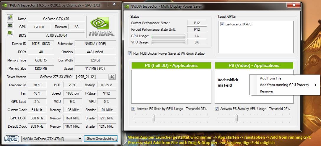

Du nutzt eine TV-Karte, oder?
Vielleicht geht es ja einfach im Inspector MDPS die entsprechende Anwendung als P8-App zu setzen oder alternativ unten einen niedrigeren P8-Threshold wie 25% oder so setzen. Sollte das mit den Test-BIOSen stabil laufen, wäre es so möglich, dass die GPUs beim TV-Bild mit 300/600/200 MHz @ 0,825V laufen würden - also deutlich sparsamer als im P3 mit 1,025V und vollem GDDR5-Takt.
Du brauchst auch weiterhin die beiden Versionen, da die erste Karte mit Hynix-GDDR5 und die 2. mit Samsung-GDDR5 kommt, also solltest du zuerst sicherheitshalber nvflash --list eintippen, um die Indizes + BIOS-Versionen zu sehen. Das X58 SLI kommt wohl ohne NF200-Chip, daher wird es wohl <0> bei der 1. Karte mit 1B-BIOS und <1> bei der Karte mit 13er-BIOS sein.
Man sieht dann vor dem Bestätigen auch immer die aktuelle Version und die, mit der sie ersetzt werden soll - bei dir sollte sich an den beiden Versionen nichts ändern.
In dem Fall dann wie folgt flashen:
nvflash -i0 GF104-1.rom
mit "z" bestätigen (sofern im DOS geflasht wird) und warten
nvflash -i1 GF104-2.rom
und wieder bestätigen und warten.
Danach Reseten.
E: Ich kann natürlich sicherheitshalber auch noch etwas höher gehen, in den unteren P-States als die unterste Grenze, auch wenn das viele Karten stabil schaffen.
Ich hänge auch mal Versionen mit je 0,837V (Test2) und 0,850V (Test3) an.
Wär ja optimal, wenn es mit dem MDPS dann im abgesenkten P8 laufen würde. :)
MfG
Edge
Erst mal super lieben Dank !
das mit dem P8 App setzen hab ich leider nicht genau verstanden, werds aber googlen
@ Edge
kann man bei der 590er nicht einfach für P1 nen höheren Takt flashen, um die Begrenzung in den neuen Treibern zu umgehen. P0=P1 oder umgekehrt!?
@ pumuckel: Hier gibt es einen ausführlichen Report -> Multi Display Power Saver | 3DCenter.org
Die Kurzfassung für die P8-Apps im Bild. ;)
Könnte natürlich sein, dass es eine normale und gemoddete Karte ist; dazu müsste man sich mal das BIOS ansehen.
E: Die angehängten Files, sofern du es alles so belassen hast sind aber beide @ default.
Allerdings war es bei den FPBs erst so, dass sie mit Referenztaktraten kamen und man das entsprechende BIOS nachträglich von EVGA laden und aufspielen musste.
Bei der 560er Ti war das erst auch so, später wurde die FPB dann aber mit den höheren Taktraten ausgeliefert.
@ shorty71: Gute Frage - das könnte man mal probieren.
Allerdings bin ich mir nicht sicher, ob es in dem Fall evtl. nicht noch weiter gethrottlelt wird - z.B. auf halbe Core/Shader-Taktraten.
Das weiß ich nicht genau, da ich damals OC nur mit dem 267.85 richtig getestet habe und danach nur eine minimales OC per NiBiTor gesetzt hatte.
Jedenfalls hatte ich mit default BIOS per Log selten bemerkt, dass auf die GPUs für einige Sekunden mal auf P1 liefen, wenn auch in den wenigsten Anwendungen.
Allerdings scheint es einfach so zu sein, dass unter Windows-Tools nichts höheres möglich ist als 0,963V, selbst wenn in P0 per BIOS gesetzt - hab es noch einmal kurz überflogen.
NVIDIA GeForce GTX 580 570 560 460 ATI Radeon HD 6970 6950 6870 5970 :: MVKTech :: On the Edge of Technology - Re:ASUS GeForce GTX 590 overclock and overvoltage protection? - MVKTech Support Forums
Und in dem Fall würde auch ein Angleich bei P1 leider auch nichts bringen.

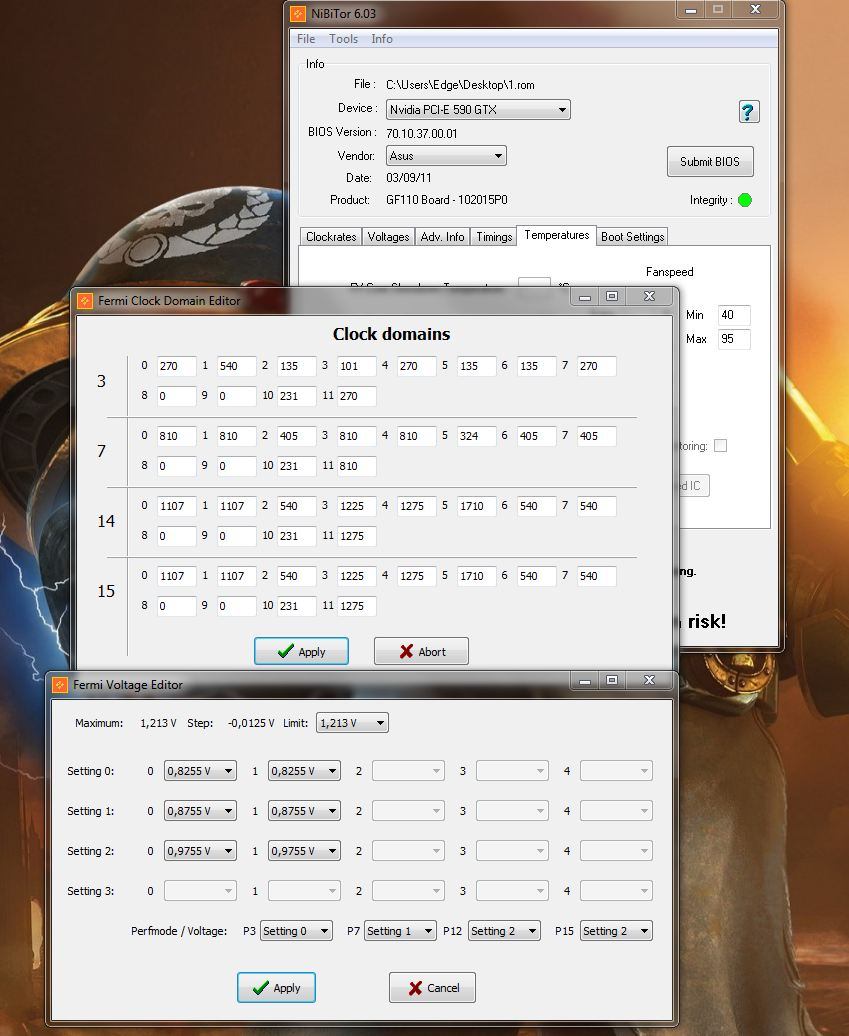

Könntest du mir mal so ein Bios basteln, ich probier es dann mal aus.
Standart-Takt bei P0 und P1, Vcore1=0,900, Vcore2=0,9125.
Bei P12 die Vcore auf 0,825.
Danke mal im Voraus, shorty
Kein Problem, das sollte wohl zumindest einen konstanten Lastbetrieb mit den P0-Taktraten ermöglichen, unabhängig vom OC
(wobei ich nicht weiß, ob das mit den neueren Treibern eventuell gar nicht mehr auftritt, mit den 267ern und 270.51 war es selten für einige Sekunden der Fall).
Ich kann ja zusätzlich schnell nochmal testweise zwei Files mit je 0,975V für P0 & P1 anhängen, auch wenn wohl nicht mehr als 0,963V per NVAPI gesetzt werden könnte, wie es der User auf mvktech.net beschrieben hat.
Bringen wird es hinsichtlich der "Sperre" wohl leider nicht viel, aber nun ja...basteln kann man ja mal. ;)
Man könnte natürlich P8 auch noch mit 0,825V laufen lassen, das würde deine Karte sicher auch schaffen, aber ich hab es mal bei 0,875V belassen, weil du diesbezüglich ja nur P12 erwähnt hast. :)
  • Asus GTX 590 - Test-BIOS-Files.zip
  • Asus GTX 590 - Test-BIOS-Files - P0 & P1 @ 0,975V.zip
Klasse von dir, vielen Dank!
Ich probier das Bios morgen mal aus.
Ach, fast vergessen: Bitte noch ein Bios mit P8=0,875.

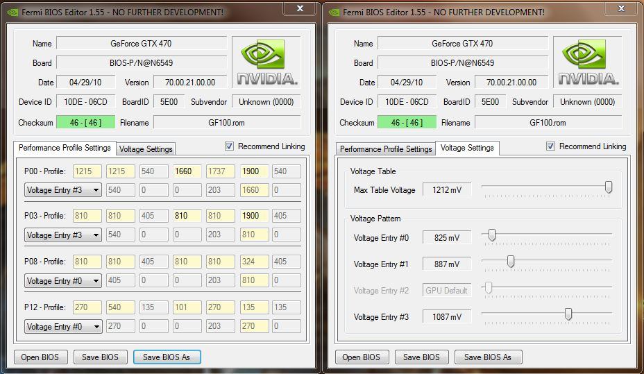

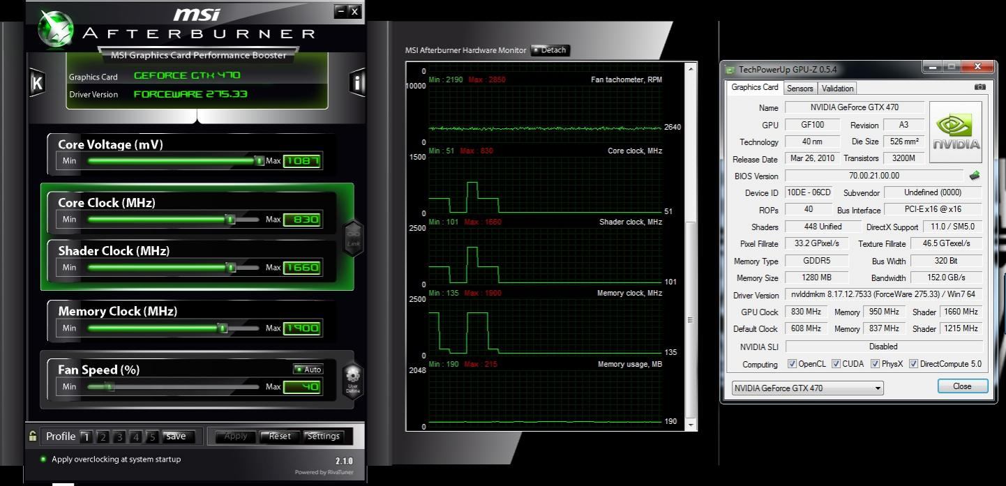

Guten Morgen allerseits,
ich habe hier ein BIOS meiner Palit GTX470. Kann mir dieses jemand so verändern wie es auf dem Screenshot u sehen ist? Verwundert euch nicht wegen der hohen Spannung, ich habe nicht mehr den Standardkühler drauf und die Karte wird beim zocken max. 65°C warm.
IDLE:
GPU: 51 MHz
Shader: 102 MHz
Ram: 135 MHz
Voltage: ? (Standard-Voltage ist 0,975mV)
Load:
GPU: 830 MHz
Shader: 1660 MHz
Ram: 1900 MHz
Voltage: 1087 mV
vielen Dank
P.S: Wie sieht das mit der Lüftersteuerung aus? Seit ich den neuen Kühler drauf habe dreht dieser immer mit voller Drehzahl, auch wenn Afterburner sagt, die Drehzahl würde mal rauf mal runter gehen?
EDIT: wenn mir jemand das BIOS erstellt, könnt es so eingerichtet werden, dass ich mit dem Afterburner noch übertakten kann, sprich mehr Voltage geben kann? Denn derzeit bin ich bei 1087mV am Spannungs-Limit, bin mir aber sicher da geht noch was :-)
  • Palit GTX470 GF100 Overclock Resident HWL org. BIOS.zip
@ shorty71: Hm, 0,875V ist doch sowohl beim originalen BIOS (dort auch noch bei P12), als auch bei den beiden Testversionen bei P8 gesetzt.
Mal sehen wie es dann läuft, wobei die "OC-Sperre" wohl mit dem Referenzdesign leider unumgänglich ist, sofern man nicht den alten 267.85er benutzt.
@ Resident1985: Die Taktraten sind gesetzt, die maximale VCore (1,212V, auch mit guter Luftkühlung würde ich, zumindest abseits von Benches davon abraten - auch die meisten WaKü-User mit entsprechenden freigeschalteten Versionen dürften wohl deutlich weniger setzen, zumindest für 24/7).
Aber ein wenig oberhalb von 1,100V sollte der Kühler auf Dauer wohl problemlos bewältigen können. Du kannst ja dann mal etwas spielen. :)
Undervolting ist in P12 (2D) und P8 (Low-3D bzw. (HD-)Video) eingestellt. 0,825V ist die unterste Grenze - das schaffen aber sehr viele Karten, auch z.B. meine Ex-465er. :)
Anbei sind aber auch noch Versionen mit je 0,837V und 0,850V, sollte es zu Stabilitätsproblemen kommen.
Der Lüfter des Kühlers läuft mit einer festen Drehzahl? Eventuell handelt es sich um Aulsefehler bei den Abweichungen in Afterburner. Per BIOS kann man diesbezüglich (Lüftersteuerung anpassen, mit Ausnahme von der Fanrange (Min. % und Max. %; hat auch Auswirkungen auf die Kennlinie, aber bei GF100-Karten gibt es hier eh einen Lock, den man nicht umgehen kann, auch wenn andere Werte statt den 30 - 100% geflasht würden) nichts machen bei den Fermi-Karten.
MfG
Edge
  • Palit GTX 470 Own Design @ 830-1660-1900 MHz @ 1,087V, P8 & P12 @ 0,825V, Max Voltage unlocked.zip
Irgendwie ist mein vorheriger Beitrag weg...nun ja.
An dieser Stelle noch einmal vielen vielen Dank. Hab derzeit das 0,825V BIOS geflasht, alles wird sauber erkannt und scheint auch zu laufen.

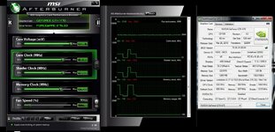

hi ho...
hab jetzt auch mal den multi display power saver vom inspector ausprobiert und das teil funzt grandios. P12 reicht für alle desktop aufgaben. ob nun youtube oder auch FullHD mkv´s - alles ruckelfrei und vor allem ruhig. sonst ging der lüfter bei youtuben immer rauf und runter. jetzt gerade beim posten geht die auslastung auf 94%...wegen der nervigen gif-smileys. aber das hat mich schon in vielen foren mit´m netbook gestört.
seit gestern hab ich den PC per HDMI zum musi hören am AVR hängen. da hat die karte natürlich immer gleich hochgetaktet - jetzt bleibt alles cool ´n quiet. vielen dank an den entwickler ! nun könnte man vllt. noch die P12 spannung von 0.911v (GTX 570) etwas senken aber erstmal gehts auch so. daumen hoch :bigok:
mfg

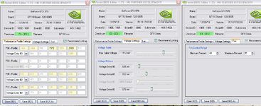

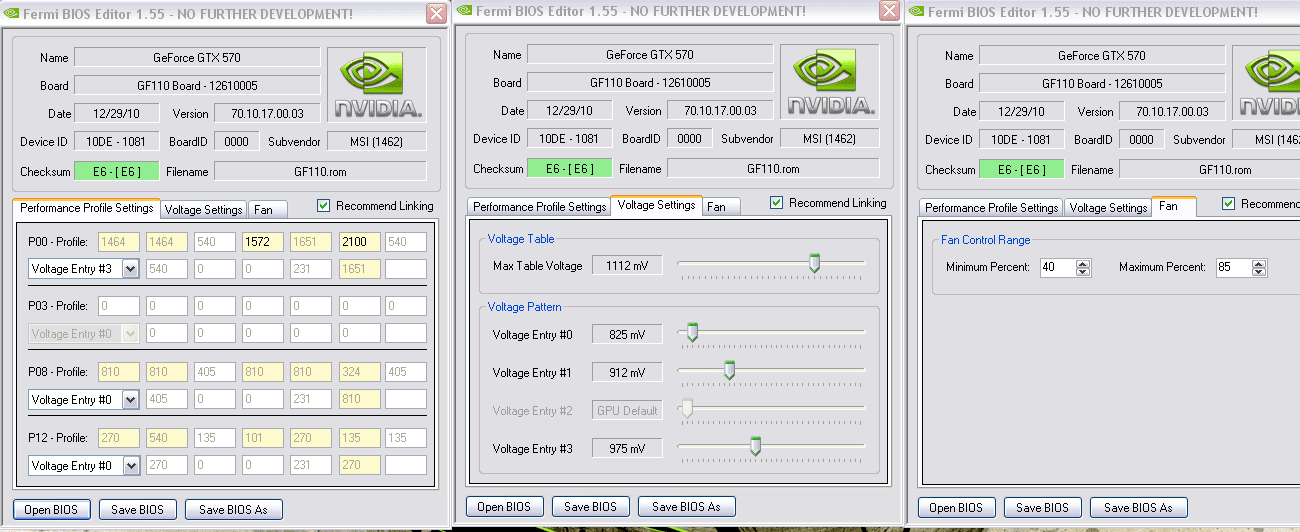

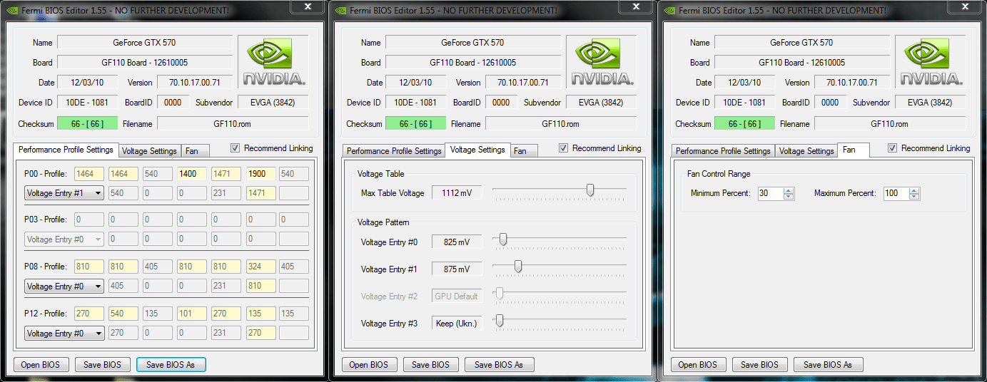

@Edge
hast noch mein Bios meiner 570 GTX OC von MSI? Würd gern mal wissen, wie weit man die Undervolten kann. Der Takt darf dabei auch gern auf den Standardtakt einer 570Gtx gesenkt werden. Will mal schauen, ob die 570 GTX mit Undervolting noch so heizt, oder ob se auch unter Last etwas kühler bleibt. Wenn du das Bios noch hast, kannst mal bitte für den 3d Modus 732/1464/2100 mit 0.950V eintragen?
ich nochmal, diesmal mit Bios :d
Bitte nur die 3D Werte anpassen, den Rest hattest ja schon gesenkt.
732/1464/2100 Spannung 0.950V
Bin grad aufm Undervoltingtrip :d
so, kleine Änderung, 786/1572/2100 Spannung 0.975V
Denke, das sollte stabil sein.
So nebenbei, wie kricht man das eig. mit der Durchstreichung vom Text hier hin? :d
Mfg Matti

MfG
Edge
  • MSI GTX 570 - BIOS 70.10.17.00.03 @ 786-1572-2100MHz @ 0,975V, P8 & P12 @ 0,825V.zip

Freunde kann mir einer ein undervolting Bios editieren für eine Zotac GTX 470? Ich bin meistens im Idle und brauch nur beim zocken volle Leistung. Aber nur wenn es keine Umstände macht, ich trau mich da nicht ran ;-)
Servus,
würde einer so nett sein und das Bios unten einmal umschreiben!? Möchte mich da nicht versuchen und dann verstell ich wichtige sachen. Ich hab schon mal ein neues Bios für meine ältere GTX460 bekommen und war sehr zufrieden. Heute soll es eins für meine EVGA GTX570 werden.
GPU Clock: 700
Shader: 1400
Ram: 1900
mV: 0,875 Volt
Lüfter kann so belassen werden, vielen Dank.
  • GF110orginal.zip
hallo,
wieviel (Watt) bringt es in etwa bei der GTX470 die Idle-Spannung aufs Minimum zu senken? - Kommt man an die 5800 Radeons ran?
Vielen Dank
Kann mir jemand bitte dieses Bios
auf folgende werte umstellen
GPU: 815
Schader 1630
Speicher 1915
  • GTX460.zip
Hallo, einfach das BIOS hier anhängen. :)
Servus,
GPU Clock: 700
Shader: 1400
Ram: 1900
mV: 0,875 Volt
bitte schön (P8 & P12 habe ich auch gleich mal von 0,912V auf 0,825V gesenkt). 0,875V ist in der Tat sehr wenig, aber sofern die Karte so stabil läuft, ist es ein Top-Wert. :)
hallo,
Vielen Dank
an die Verbrauchswerte der HD 5800er kommt die 470er auch mit 0,825V nicht heran - aber 465er Niveau (Zotac bei HT4U) könnte zumindest drin sein. Genauere Werte (Karte only) kann ich leider auch nicht liefern.
NVIDIA GeForce GTX 590 im Test - Griff nach der Krone - Leistungsaufnahme: Idle & Last (Seite 14)
P.S.: PCGH hatte bei der 480er AMP! 32,51W statt 38,07W (0,963V) im Idle gemessen mit 0,825V - allerdings braucht die Karte auch schon so aufgrund der besseren Kühlung deutlich weniger wie im Referenzdesign (insofern kann man das leider nicht wirklich vergleichen), siehe hier bei HT4U:
Zotac GeForce GTX 480 AMP! Limited Edition - Das Monster im Griff? - Leistungsaufnahme: Idle & Last (Seite 12)
Ein Bekannter meinte, dass er (gesamtes System) bei der 470er mit 0,825V einen um 4W geringeren Verbrauch hatte - ist natürlich auch immer von GPU zu GPU unterschiedlich
(siehe bei HT4U etwa die Zotac 465er und die NV-465er) - HT4U hatte bei der 470er 31,90W gemessen und PCGH bei ihrem Sample damals glaube ich 30W.
Ein großes Undervolting-Roundup von Redaktionen wie HT4U oder PCGH, die über solches Equipment, verfügen wäre interessant - nur leider auch recht zeitaufwendig. :)
GPU: 815
Schader 1630
Speicher 1915
Bitte schön:
@Edgecrusher86
du warst ja so nett und hast mir ein bios gemacht wenn du meine Bios datei von meiner GTX 470 noch hast werst du so nett und OC mir das noch mal^^ habe jetzt undervolt und 800MHZ
würden 50mhz mehr was bringen oder lieber gleich 900MHZ ?
Hallo, ja - ich kann gerne noch was nachreichen.
850 MHz Core (bei unverändertem GDDR-Takt) wären um die 4-5% schneller als mit 800 MHz; mit 900 MHz wären es um die 10%. Kommt halt drauf an, was die Karte schafft. Ich würde allerdings eine Karte im Referenzdesign eher nicht mit 850 MHz oder mehr auf die Dauer betreiben - wird schon laut und recht heiß - mit dem Zalman VF3000F oder Arctic Accelero Xtreme Plus wär das schon besser (oder gar WaKü). :)
Sag mir mal bescheid, welche Version du aktuell drauf hast (Undervolting mit 0,825V, 0,837V oder 0,850V), dann kann ich dir ja auch zum Ausloten stabiler höherer Taktraten eines mit freigeschalteter Max. VCore
(1,213V) basteln - allerdings würde ich es bei 1,100V oder so belassen, alleine wegen dem Verbrauch und der Beanspruchung der Spannungsversorgung. :)
  • EVGA GTX 570 - BIOS 70.10.17.00.71 @ 700-1400-1900MHz @ 0,875V, P8 & P12 @ 0,825V.zip
  • Sparkle GTX 460 OC - BIOS 70.04.13.00.02 @ 815-1630-1915 MHz.zip

@Edgecrusher86 Arctic Accelero Xtreme Plus ist verbaut^^ +++
cpu lüfter coolmaster V8
+ 8 Case lüfter also alles super^^
und nun das 800MHZ Bios was ich von dir habe und was aktuell leuft
mhm die Anhang Funktion will nicht deswegen kannst mir eine 850MHZ eine 900MHZ und eine 950MHZ Bios machen BITTE^^
