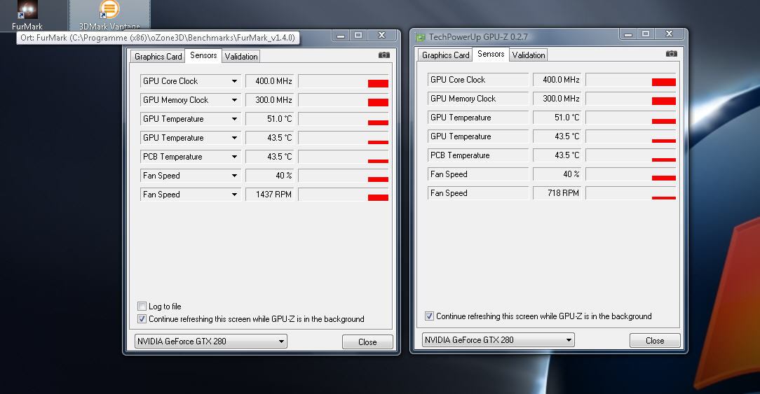

schaut ml die 7xx rpm bei 40% lüfterspeed stimmen doch... da würde ich sagen gpu-Z 0.28 hat einen fehler... aber der rivatuner 2.11 zeigt auch 14xx an ?
"Verbesserte Überwachung der Lüftergeschwindigkeit für Fans mit Nicht-Standard-Impulsen pro Umdrehung auf Tachometer-Ausgang. Jetzt das Plugin nicht mehr benutzt fest Berechnungen für Standard-Fans mit 2 Impulsen pro Umdrehung und können die richtigen RPM-Überwachung für solche Systeme (z. B. Fans mit 4 Impulsen pro Umdrehung auf NVIDIA GeForce GTX 260 / 280 Serie)."
RivaTuner 2.11
Die 14xx sind richtig - hört man doch^^
kann man die 40 % ohne angst senken? :) z.b. 30%? bzw was ist denn die anlaufgeschwindigkeit des lüfters?
Solange der Lüfter sauber ist wird er mit 30% Problemlos starten ( bei mir ging es auch mit 20% )
