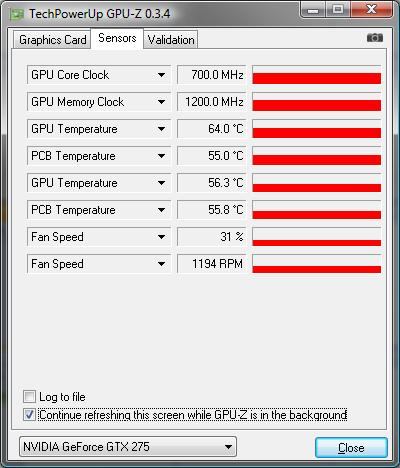

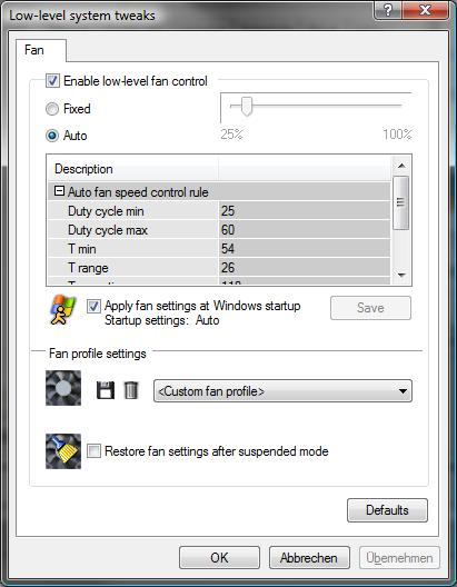

Meine Asus kann ich per Rivatuner automatisch steuern lassen. Je nach Einstellung kommt sie auf 25% runter. Mit nur EINEM aktiven Monitor - sprich funktionierendem Powermanagement - bleibt sie im Idle dann auch halbwegs kühl (ca. 50°C).
Normalerweise lasse ich den Lüfter im Idle mit 30-33% = ca. 1200rpm laufen. Das ist zwar noch hörbar, aber deutlich angenehmer als die 40% Werkseinstellung. Bedingt durch den Multi-Monitor "Luxus mit Nebenwirkungen :haha:" wird sie dann dank vollem (erhöhten) Takt im Idle immer noch sehr warm, ca. 65°C.
Hab ne Wasserkühlung ja immer als Spielzeug abgetan, auch deswegen weil ich nie extrem übertakten wollte. Seit der GTX275 sehe ich das langsam mit anderen Augen. Letztes Wochenende habe ich eine schöne externe All-in-one Lösung gesehen. Vielleicht werde ich doch noch mal schwach, denn derjenige erzählte was von halber GPU Temperatur bei "quasi unhörbar"...
