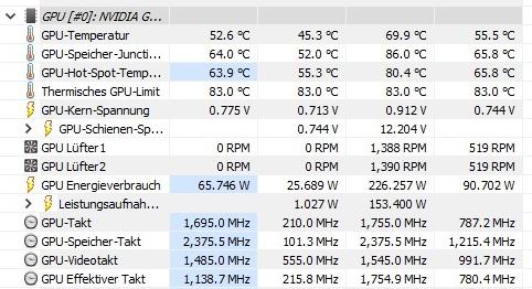

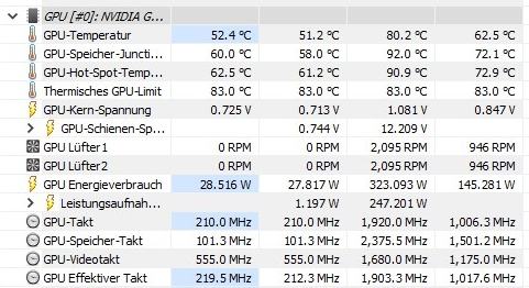

Ich konnte mit meiner Gigabyte Aorus 3070 Master einen Boosttakt von 1935Mhz (Stock der Karte) mit 944mV statt 1.060mV Spannung direkt auf den zweiten Versuch erreichen.
Die Temperaturen sind von 73 Grad Celsius unter Last (angegebener 3DMark Test) auf 66°C gefallen bei 1750RPM Fan Speeed statt 2180RPM (das ist ein merklicher Lautstärkenunterschied tatsächlich) und der Stromverbrauch von 272 Watt auf 226Watt gesenkt werden. Im Lüfter Fine-Adjustment bin ich dann auf 1450RPM bei 72°C gekommen und so läuft die Karte nun. Unter Overwatch 2 (WQHD 144hz hohe Settings, konstant die Ziel FPS) bei 64°C und 1450RPM FanSpeed.
Der Grafik Score im TimeSpy ist sogar von 13.789 auf 13.877 Punkte gestiegen. Damit hätte ich wirklich nicht gerechnet.
Ich glaube da geht noch was..aber ich bin top zufrieden.
Was meint Ihr zu den Werten?

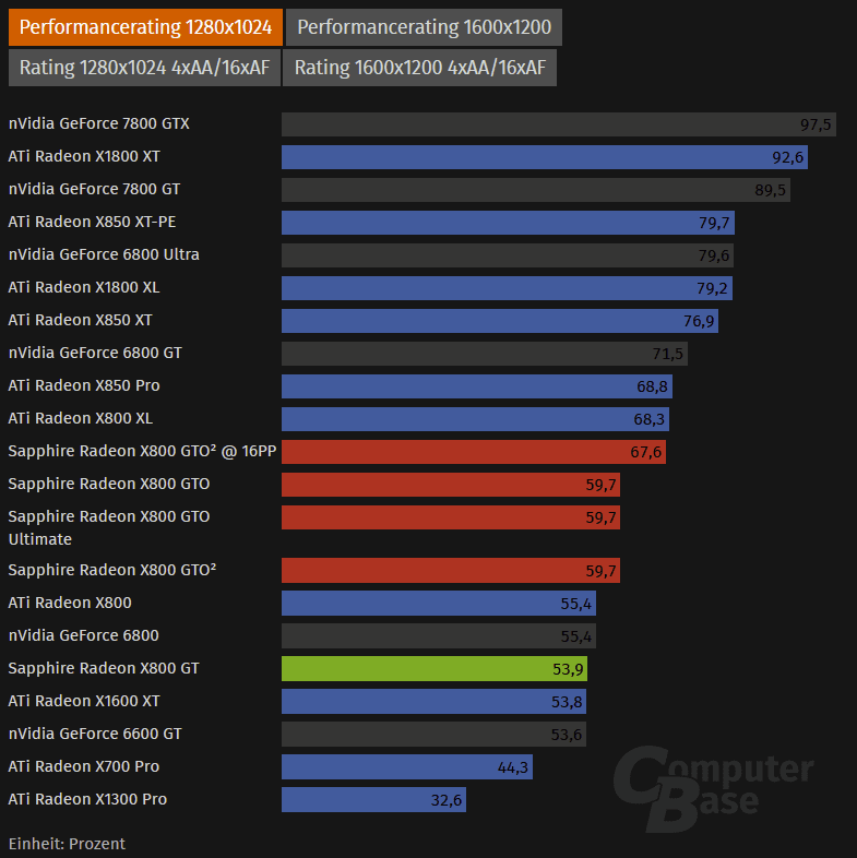

/Edit: Meine letzte Modifikation an einer Grafikkarte war noch die AMD Radeon X800 GTO damals zu meinen Hardware-Anfängen.. wahnsinn. (4 zusätzliche Renderpipelines aktivieren, wer sich noch erinnert...ich meine dann war es eine X850 XT.
offtopic: Ja, es war die X850 XT und dann noch den Takt hochgeschraubt zur X850XT-PE. Geile Zeit.

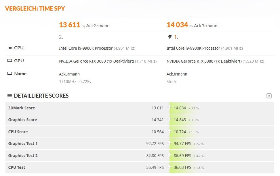

Ich hab mich heute ein wenig mit Undervolting beschäftigt und bin echt über die Ergebniss überascht.
Jetzt hab ich meine EVGA 3080 XC3 mit 0.725 V / 1710 Watt am laufen.
Werde das aber noch ein wenig optmieren und schauen wo die grenze bei 0.725 V ist.
Mit 0.725 V läuft es sehr Stabil und bin mit der Leistung echt zufrieden und dabei 96,84 Watt weniger verbrauch.
EDIT:
Wenn ich hier die Punkte für die 3080 sehe bin ich ja selbst unter Standard Takt viel zu niedrig.
Bin ich hier im CPU Limit ?
Mir fehlen über 2000 Punkte.
