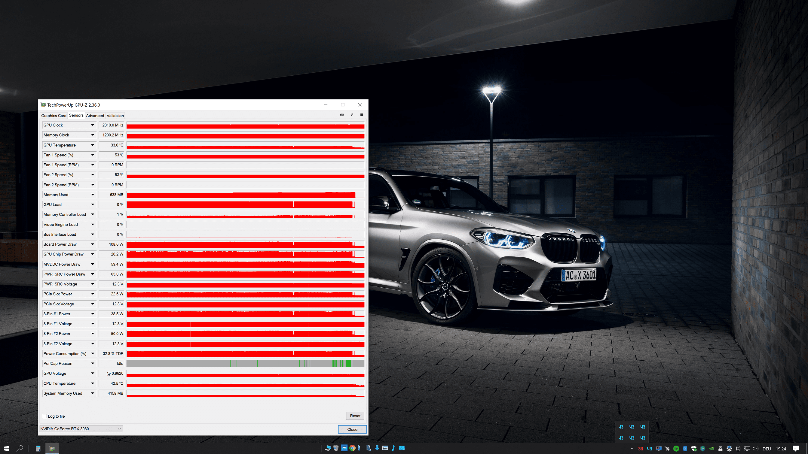

Hallo zusammen, ich wollte keinen neuen Thread eröffnen deshalb poste ich meine Frage hier.
Hat ggf. auch etwas mit Undervolting zu tun.^^

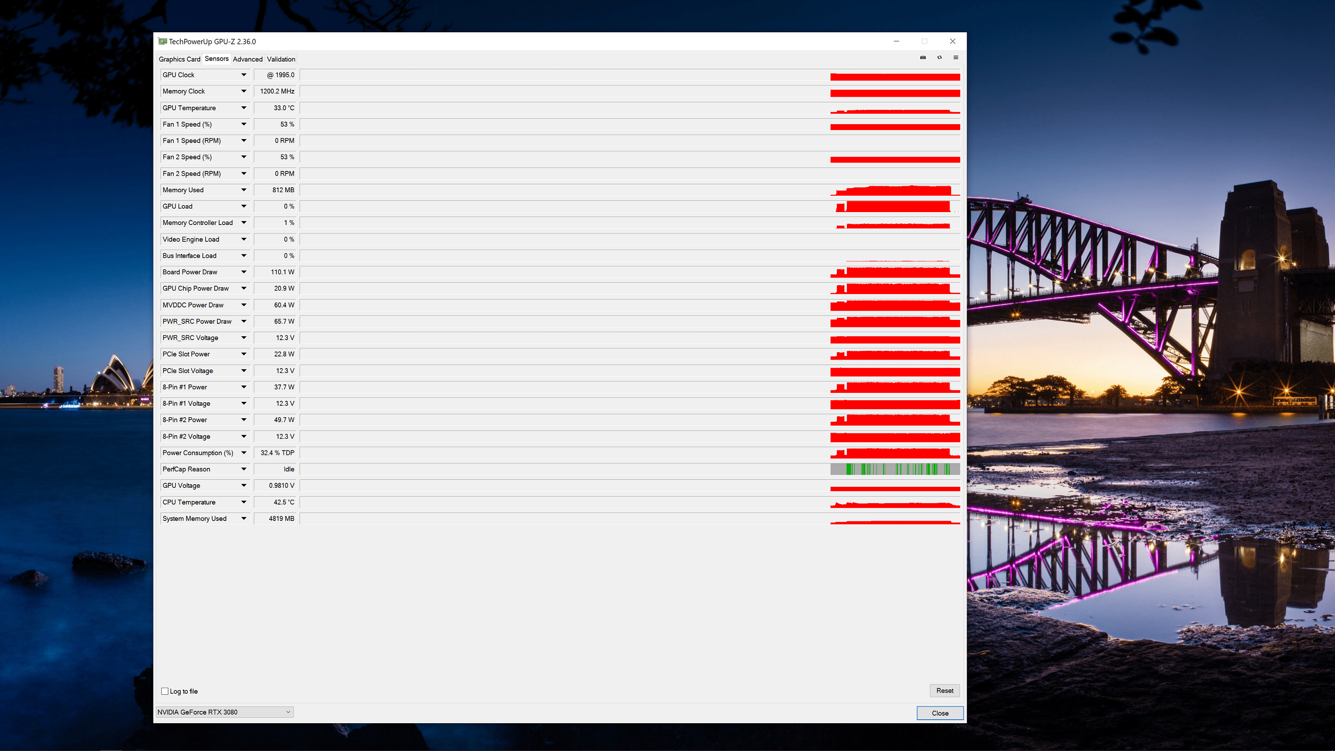

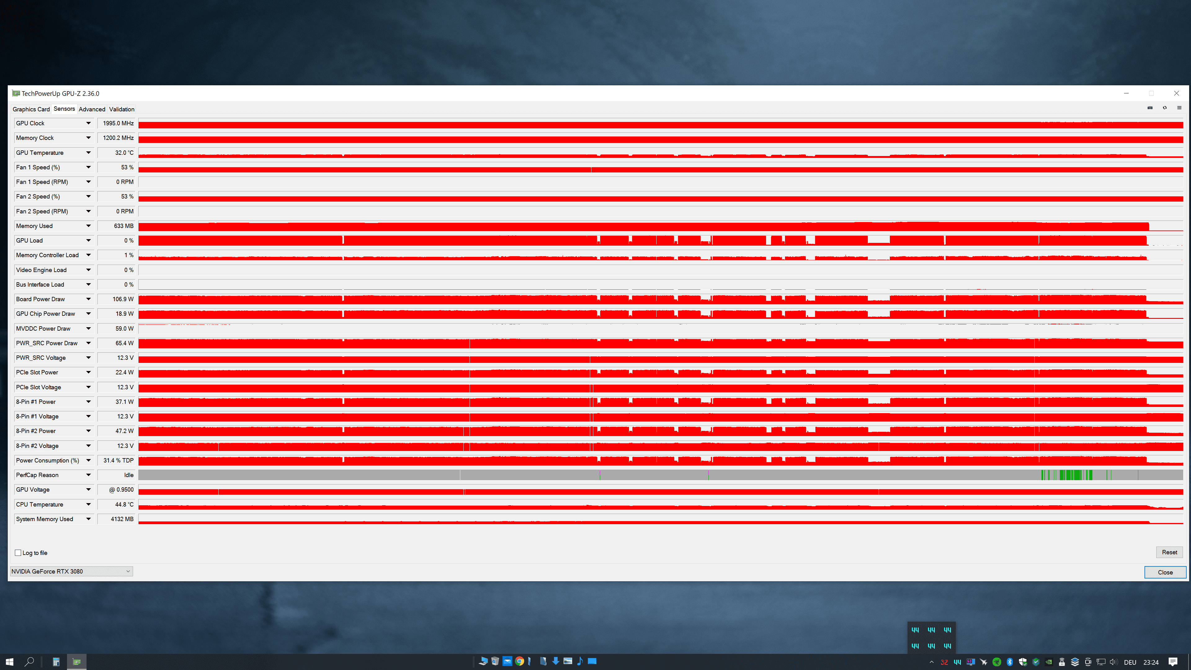

Ich habe aktuell eine AUS TUF OC 3080 @ AC Wasserkühlblock.
Karte habe ich folgendermaßen übertaktet:
1,025V - 2070Mhz
Bis vor ca. einer Woche hatte ich noch einen 21:9 Monitor mit einer Auflösung von 3440x1440, da lief die Karte in Cyberpunk mit 2040-2070Mhz, nun fällt sie in 4k, falls meine Interpretation passt, im Powerlimit, auf bis zu 1965Mhz.
Temp liegt dabei auch schon bei 50°C
Und sie zieht ca. 350W.^^
Was wäre zb. der nächste mögliche Step damit sie 2000Mhz auch bei Volllasst packt?
Ich weiß, dass es nicht viel bringen wird ob sie jetzt mit 1980Mhz oder 2000Mhz läuft, würde es aber gerne ausprobieren.^^
Viele Grüße
Wieder zurück auf 3440x1440.:d Nee im Ernst: viel mehr Pixel - viel höhere Last - kannst du machen nix!

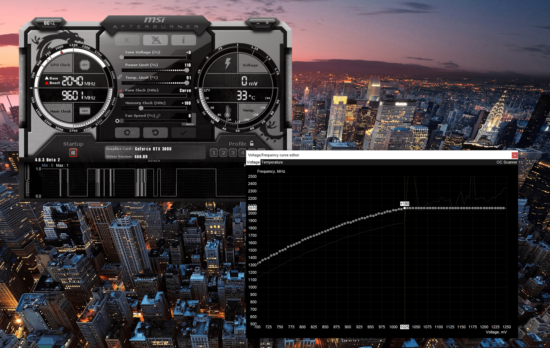

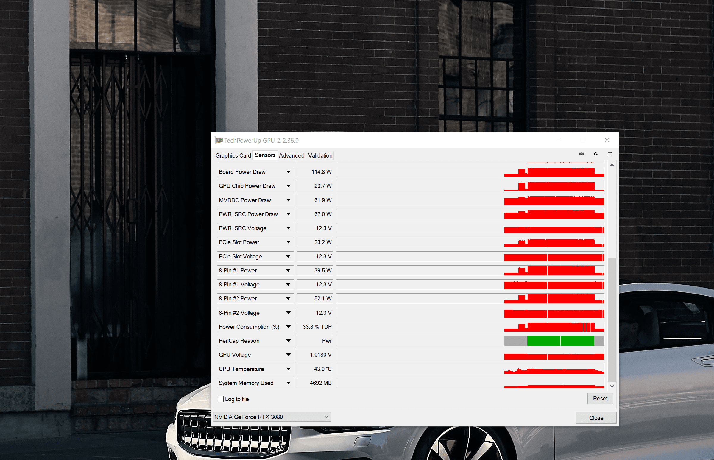

Eben folgendes getestet über 5min in CB2077 - 2025Mhz @ 0,987V - > 3°C kühler und die meiste Zeit bei 1995Mhz. Ob es ganz stable ist muss sich noch zeigen. -_-

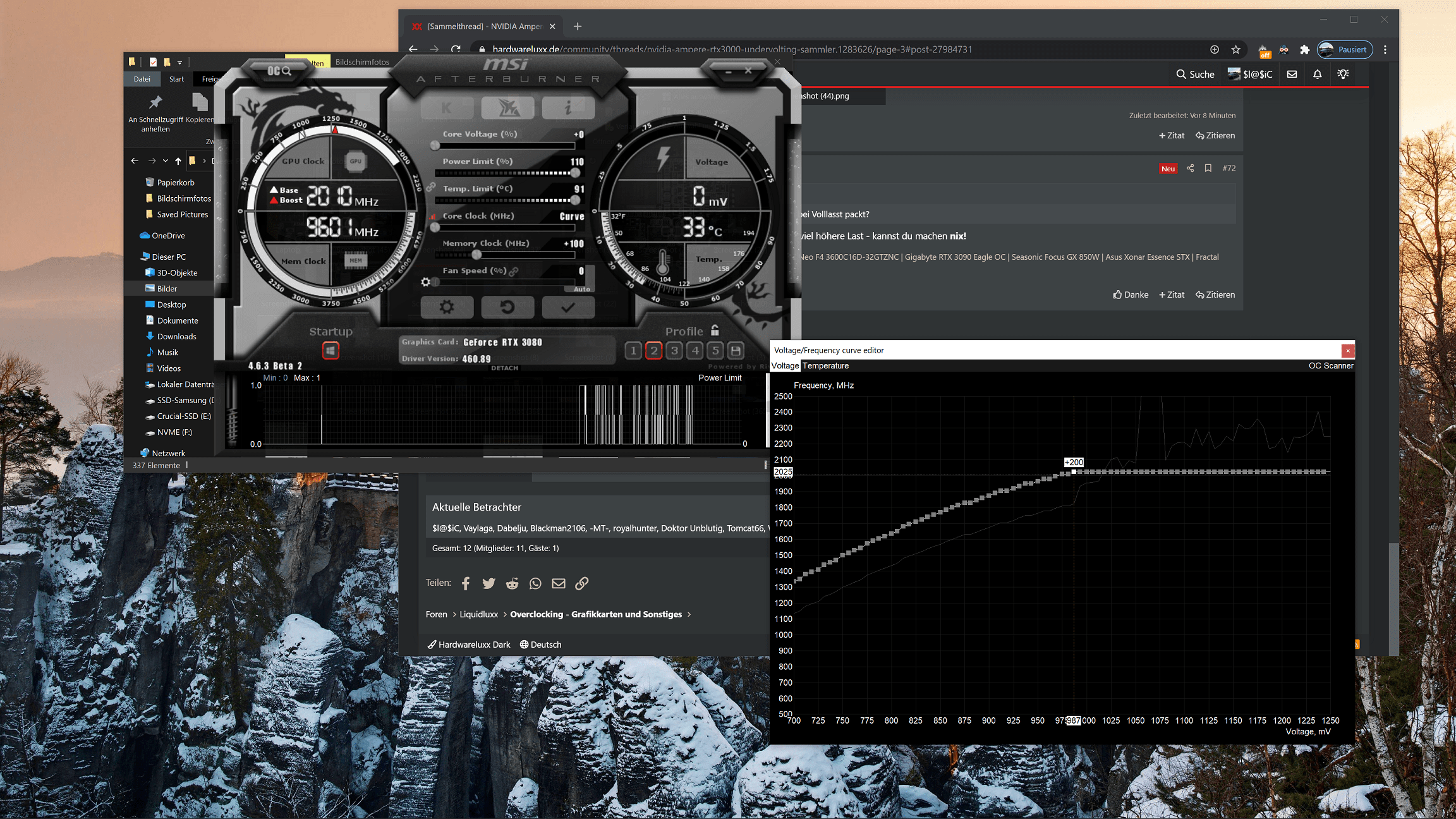

@$l@$iC
Aktuell ist die Beta 4 des Afterburners. Erst damit wird Zen 3 unterstützt. Gibt es bei Guru3D. Leider hat Covid einen Verwandten von Unwinder geholt, deshalb ist er momentan mit anderem beschäftigt, es wird jetzt etwas dauern.
Direktlink
MSI Afterburner 4.63 Beta 4

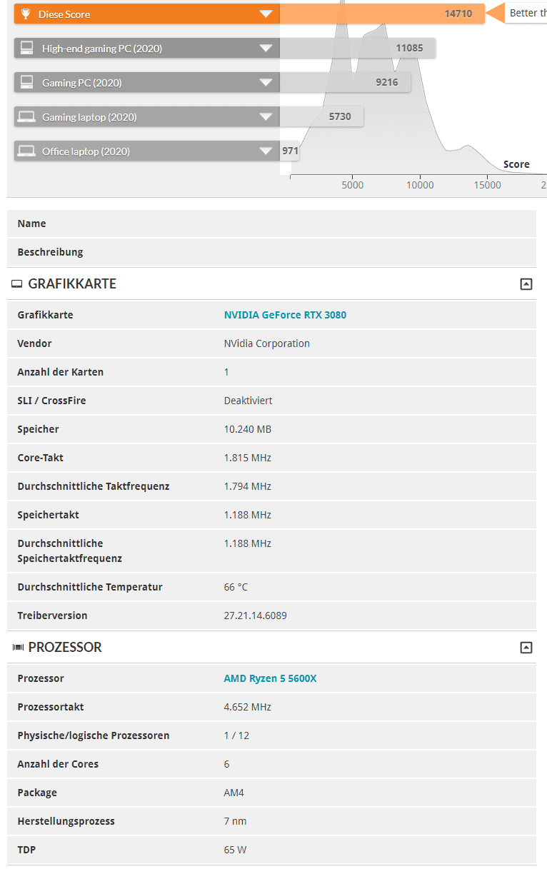

Hey,
3080FE hier am Start.
Timespy lauf.
0,850mV. im Afterburner 1900mhz eingestellt, konnte die Karte den Takt nicht immer halten. im GPU Test 1 lief sie auf 1905mhz im 2. Test allerdings eher bei 1875mhz. Am Speichertakt habe ich nichts verändert. Temp - im ersten Test ~65°C, Test 2 blitzte die 70°C auf, da dann auch 1420rpm von beiden Lüftern. - Für mich, hörbar aber weit entfernt von Störend. (offener Kopfhörer Beyerdynamic DT990pro)
- Als Vergleich: Gleicher Test/durchlauf mit "nur" 1800mhz und 0,875mV ergab 14710 Punkte bei Timespy.

@Doktor Unblutig
Danke für die Info, jetzt weiß ich weshalb mir die CPU-Temperaturen nicht angezeigt wurden.^^

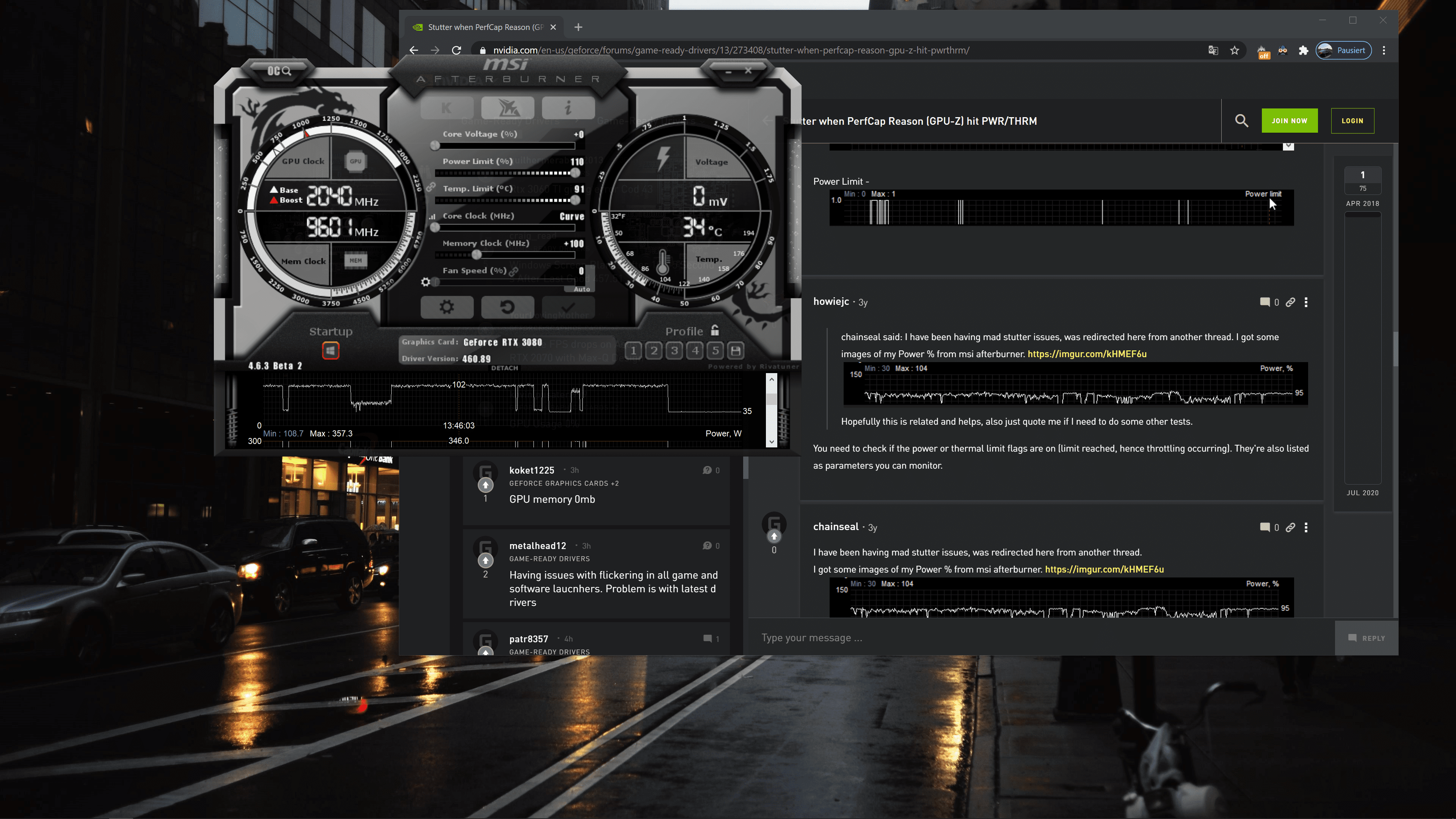

Lief jetzt recht lange mit 975mV @ 2025Mhz - Rennt aber stellenweise immer noch ins PL. - Mal sehen was mit 968 möglich sein wird.
:coffee3:
Wobei die Spannung im PL auf 962mV fällt.

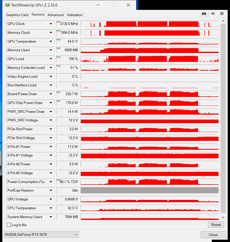

Zumindest schonmal für 20 Durchgänge vom Metro Exodus Benchmark und für ne halbe Stunde Forza läuft mein OC/UV Mix auf der 3070 wie folgt:
975mV
2100Mhz Gametakt bisher stabil
und nur 1994Mhz auf dem Speicher. Lässt sich ziemlich schlecht übertakten für ne 3070 und ich muss auch noch ausloten, ob nicht schon die Fehlerkorrektur eingreift.
Temps im Spielbetrieb so bei 40-42 Grad, Leistungsaufnahme (Total Board Power) im Metro Benchmark zwischen 210-250W, bei Forza zwischen 160-200W und das Power Target liegt bei 110%. Mehr kann ich im Afterburner nicht draufgeben.
Modell ist die ASUS 3070 Dual OC mit Bykski Wasserblock.

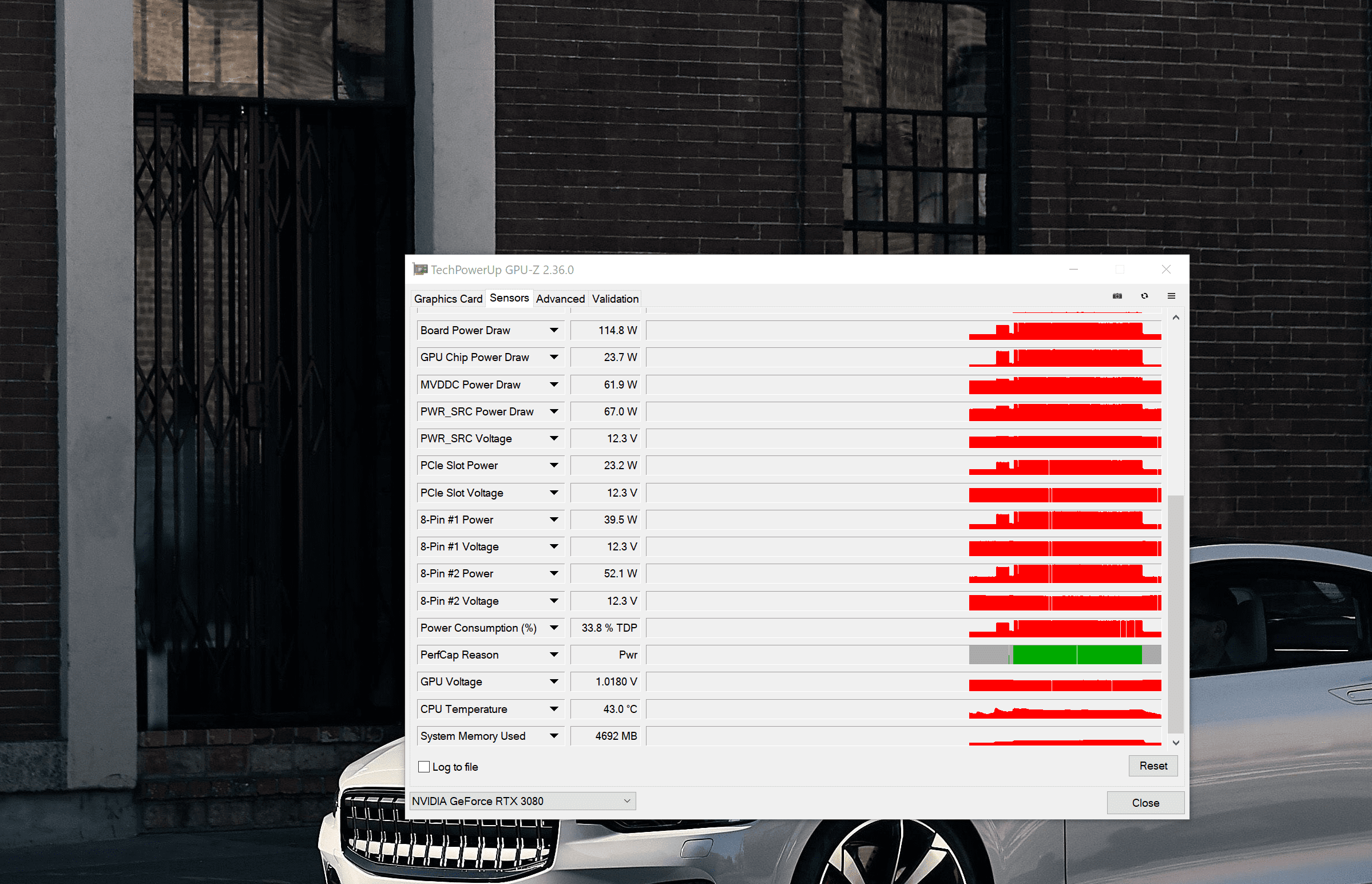

Ich habe jetzt über ne Stunde mit 950mV @ 1995Mhz CP2077 gezockt, am Ende rannte sie wieder ins PL...
Lief den Großteil der Zeit mit 1980Mhz, bei höhere Beanspruchung mit 1965Mhz.
975mV
Sieht doch gut aus. 😊👍🏼
