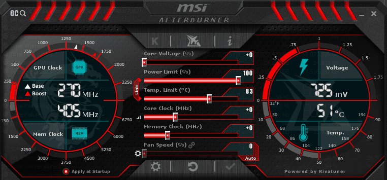

Moin Leute habe jetzt auch mal nen bissl rum probiert siehe Bild aber die Karte gönnt sich trotzdem noch um die 400watt ist das Normal ?
Mach mal das Speicher OC weg. 250 Mhz bringt dir im Alltag null.
Aber 400 Watt sind biss viel. Habe ein ähnliches Profil und bin bei 270-280.
Problem sind die 0.875, da kommst halt bei echter Belastung immer an die 400, das geht nicht anders
brauchst du so viel für die 1900?
wenn du sparen willst dann lass mit 775@1740 oder so laufen, dann bist deutlich drunter, sonst wird das nix

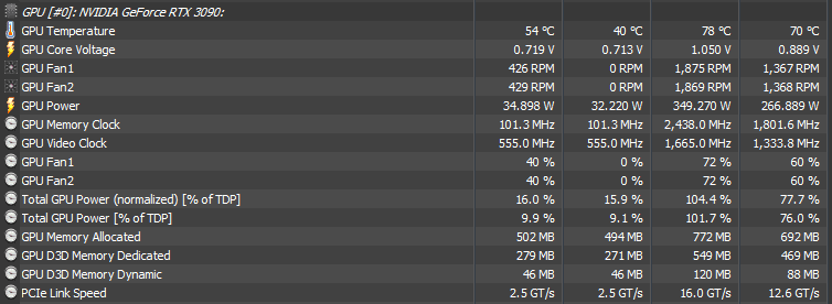

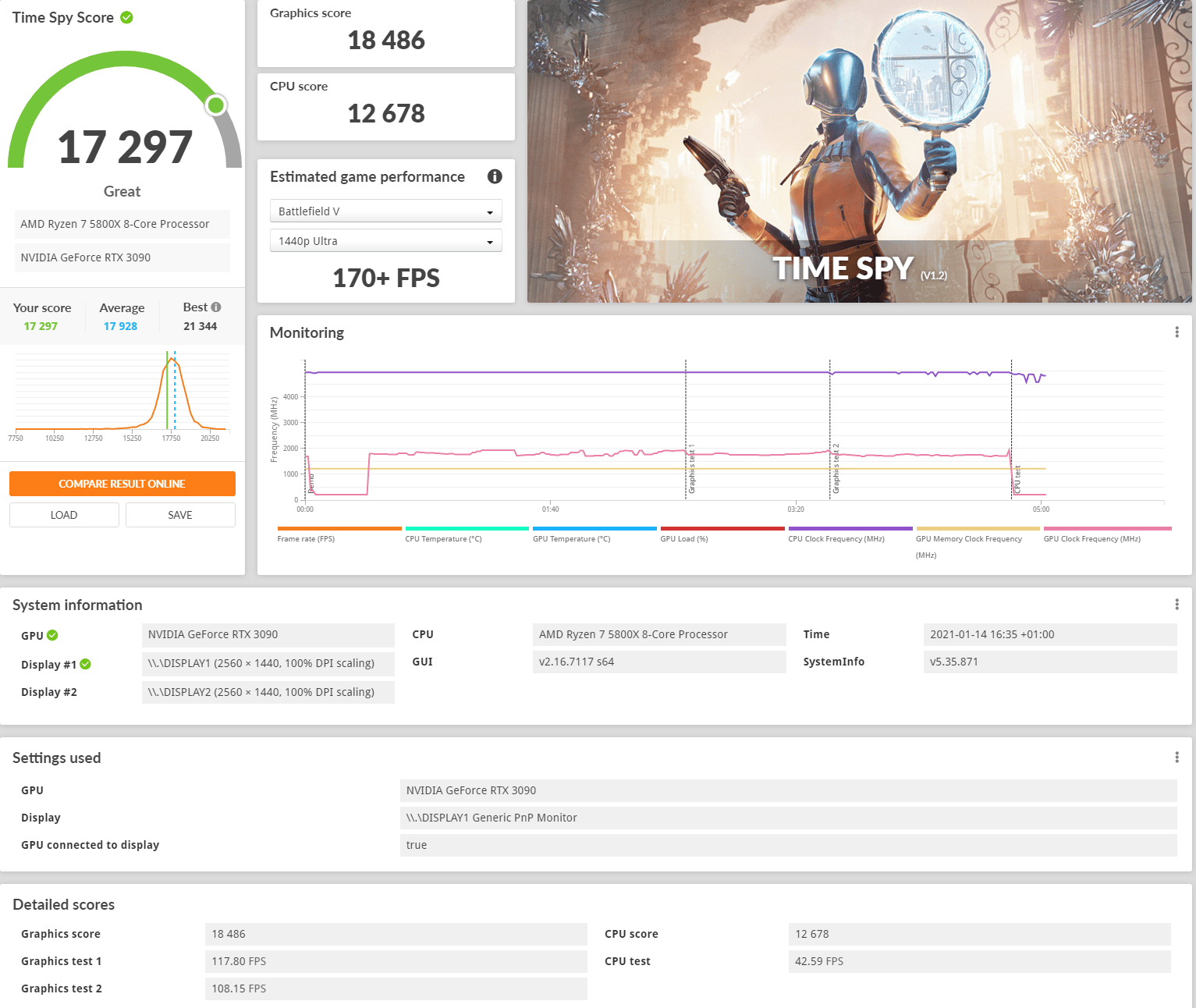

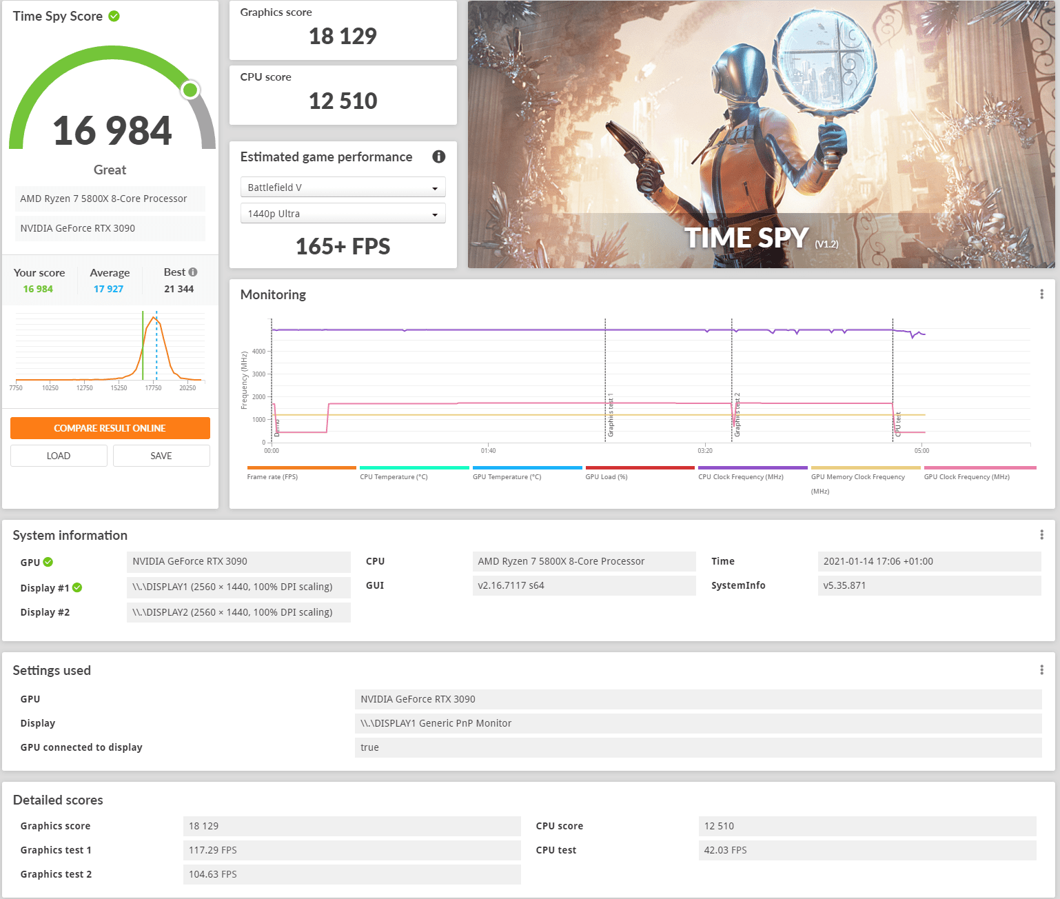

Hi,

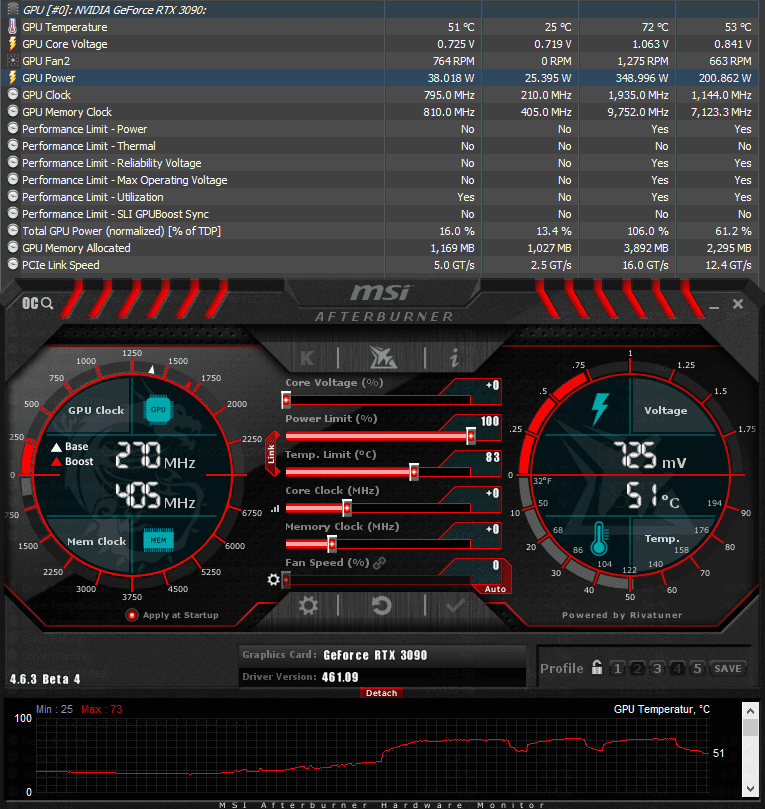

ich hab eine Zotac Gaming GeForce RTX 3090 Trinity (ZT-A30900D-10P), die standardmäßig wahnsinnig viel Hitze rausballert und extrem nervig laute Lüfter hat.
Dies war der erste Run mit den Standardsettings im Afterburner. Hohe Temperaturen, schnell drehende Lüfter. Hab leider keinen Time Spy Screen mehr. Die Anzeige vom Memory Clock hatte ich da im HWInfo noch nicht mit 4 multipliziert.

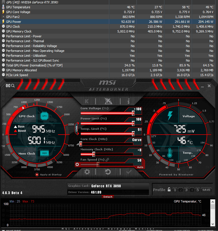

Ich habe dann die Lüfter der Grafikkarte entfernt und mit 2x Noctua NF-A12x25 PWM ersetzt. Damit sieht es bei Standardsettings so aus, die FPS waren durch RTSS auf 120 limitiert:
Mit Undervolting 1710MHz@775mV und den beiden neuen Lüftern bei RTSS@120FPS so aus:
Praktisch identische Leistung, bei 20% weniger Stromverbrauch und sehr viel leiseren Lüftern. Den Speicher kann ich auch beim Mining um +1000MHz übertakten, ohne das es Probleme gibt. Und die Ohren fallen mir auch nicht mehr ab dabei. Ich denke, dass ich auch auf 1740MHz gehen kann, hab ich eigentlich auch mal eingestellt gehabt, aber durch das Übernehmen ist er irgendwie auf 1710MHz gerutscht.

ja die 3090 Trinity hatte ich auch mal im November hier...
die ist im Vergleich zu den großen Karten ala Strix oder FTW3 richtig schmächtig vom Kühler her und muss fast gleich viel weg kühlen^^
ohne UV ist das recht mühsam

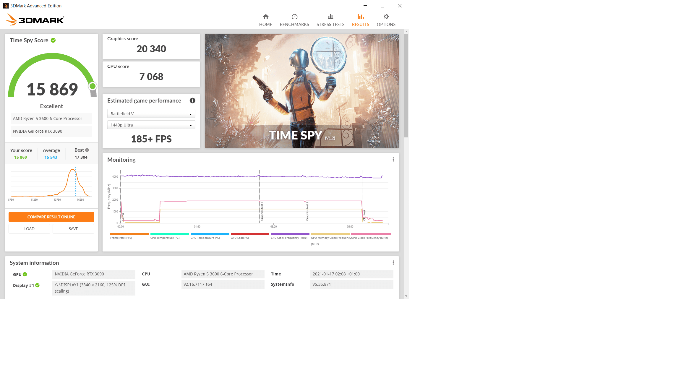

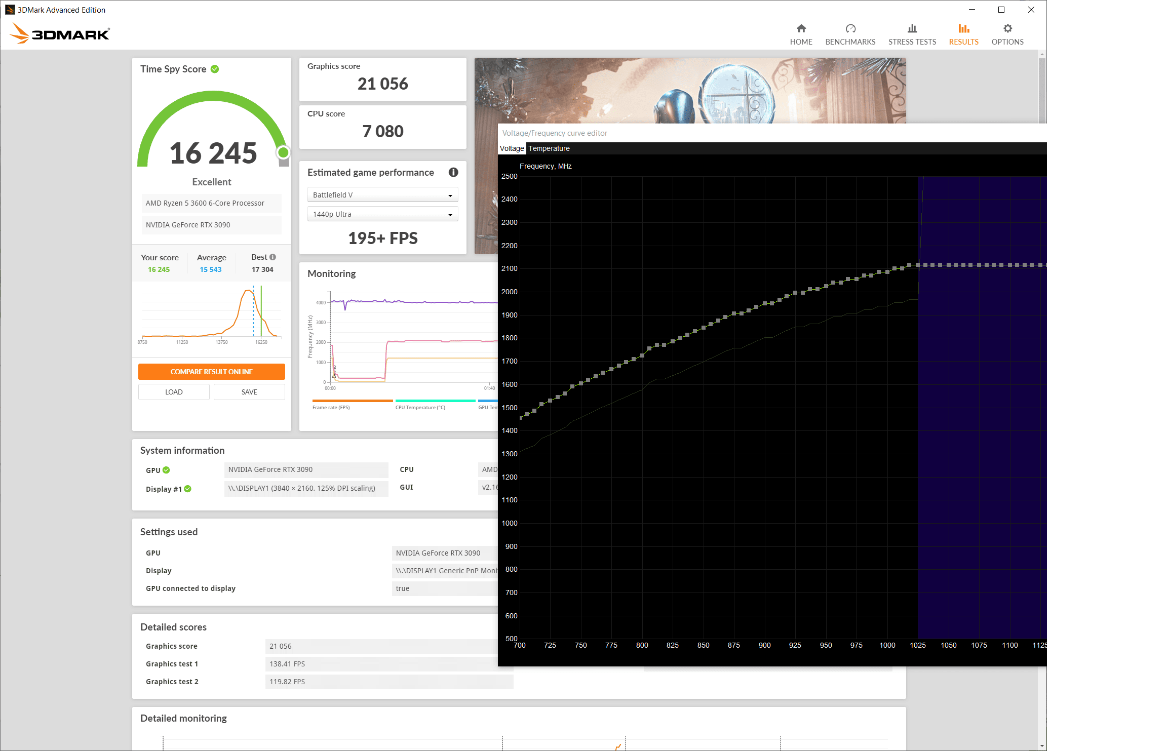

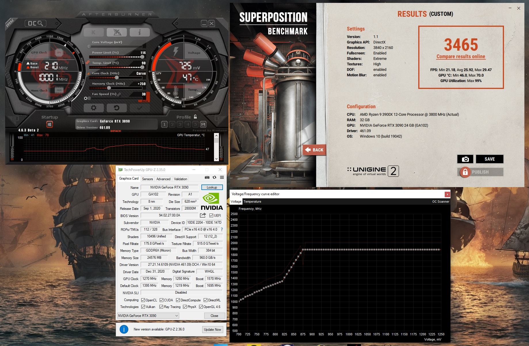

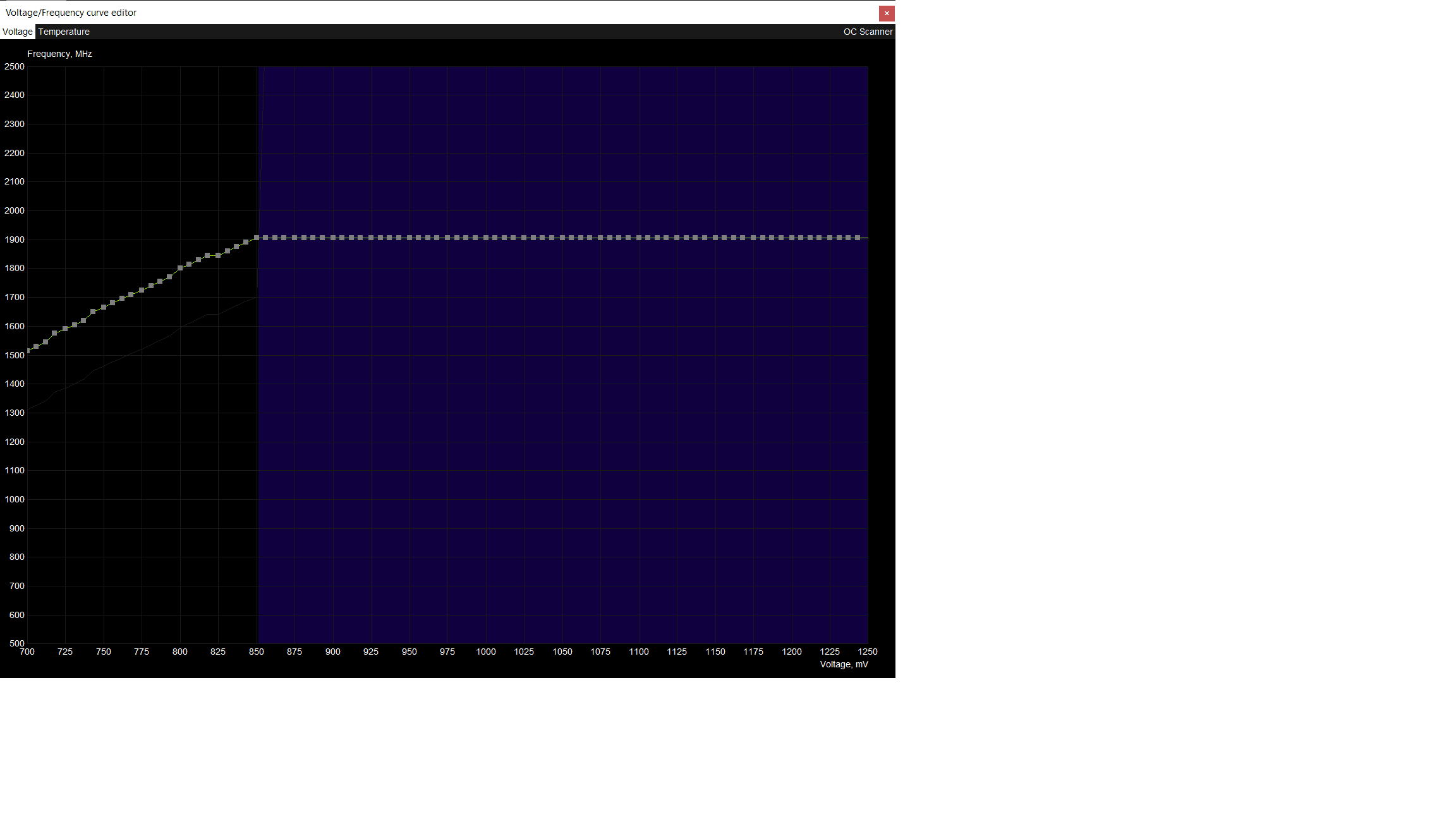

Da bin ich wieder. Meine geliebte 3090Tuf oc hat Konkurrenz bekommen --> Strix OC.
Habe sie erst seit heute aber die Ergebnisse sehen wirklich vielversprechend aus:
0.85 --> 1920 stable @4k Ac Vahala und Cyperpunk 2077 inkl DLSS / RT --> 60 Grad AC und 67 Grad CP 2077. Bei AC ca. 275 Watt. CP2077 dann gute 370, aber er hält den Takt!
Dann noch 2100 Mhz unter 1.025 kommt dann oft ins PT --> die Karte genehmigt sich dann gute 470 Watt und man denkt dass eine 747 abhebt, dafür über 21 k in Timespy... natürlich total blödsinn die Karte unter Luft so laufen zu lassen, aber für einen Benchmark gehts.
Bin hin und her gerissen zwischen TUF und Strix. Die TUF hat unter 0.85 das Spulenrasseln nahezu komplett eliminiert. Die Strix ist zwar flüsterleise was den Lüfter angeht, aber dafür lauteres rasseln, nicht so lauf wie default, aber lauter als bei der TUF. Aber 1920 Mhz! ggfs. geht noch ein step mehr. das ist schon krass. Noch was: wenn die TUF aufdreht ist sie wesentlich leiser als die STrix. Die STrix kann man im Notfall, wenn es jedoch um jedes Frame ankommt echt locker auf 2.1 prügeln ohne RT. Mit RT sicherlich auf 2gz (alles in 4k versteht sich)

Behalt die TUF und Verkauf die Strix...
die Benchmarks sind gut und nett, aber in games bringen die 50-100mhz der Strix gar nichts
vergleich lieber die Karten mit Benchmarks aus Games wie AC Valhalla, Godfall, Metro Exodus etc. da ist der Unterschied 1-2fps
die Strix kostet um einiges mehr als die TUf
und wie du richtig festgestellt hast, die Strix rasselt extrem laut (spulen) und der Lüfter dreht auch ordentlich auf
ich hatte die Strix auch hier und wollte sie wirklich behalten, zumal ich sie um 1670 Euro bekommen hab, aber sie war so unerträglich laut und der Mehrwert ist einfach nicht gegeben
außer -> du machst wakü, lässt sie permanent mit 480w laufen und spielst immer mit kopfhörern...
dann hast schon nen gewissen vorteil, aber zu welchem preis :oops:o_O

Ja, die tuf läuft schon sehr gut. Entweder bei 0.85 mit 1875 oder 0.8 bei 1800. Da ist das spulenfiepen sogut wie weg.
dafür jederzeit stabil.
