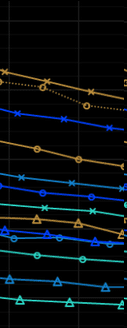

Krasser Artikel :eek: :hail:
Die WC Ultra Bodenplatte kannte ich noch nichtmal :hust:
@Dampfkanes eine kleiner fehler ist mir aufgefallen im bild "vergleich dt gpu hotspot" bei 350w, da steht unten pumpenleistung in % anstatt durchfluss.
danke auf jeden fall für den wahnsinnig ausführlichen artikel!
@Dampfkanes weitere Hersteller sind aber nicht in Planung, oder? Den EK gab's ja schon vor dem Eklat und Bykski wäre auf jeden Fall auch noch ein Kandidat. Eventuell auch noch BP oder k.A. wer noch.
Ist schon ein krasser Test, muss man schon sagen, ich ziehe meinen Hut vor dem Umfang (und würde auch verstehen wenn keine weiteren geplant sind, zumal wir ja von den 5000ern reden).
Tests untereinander sind halt immer so eine Sache, für die Vergleichbarkeit wäre das hilfreich ;)
aber demnächst kommen viele 4090er auf den Markt :p
:haha:
@veitograf
Dankeschön für den Hinweis. (y) Der gleiche Fehler lag auch bei den anderen beiden Leistungsstufen vor und ist nun bei allen dreien behoben.

@Dampfkanes Danke für den tollen Test. Die Messungen mit Durchfluss und den drei Powerlimits fand ich sehr praxisnah! Ich hätte nicht gedacht das sich Optimus und der Watercool Ultra sich noch mal so stark absetzen können. Minus 6-8°C zum soliden Alphacool (Corsiar und EKWB liegen ähnlich) sind ja schon Welten.
Welche Schlüsse zieht man daraus für die kommenden Blackwell Kühler? Micro-Finnen all the way?
Bei Alphacool könnte ich mir vorstellen, das man bei Aurora und Core noch einen größeren Unterschied bei den Produkteigenschaften herbeiführt, in dem man dann nur beim Core mit Micro-Finnen arbeitet.
Wer ganz vorne mitmischen will, wird imho nicht drum herum kommen.

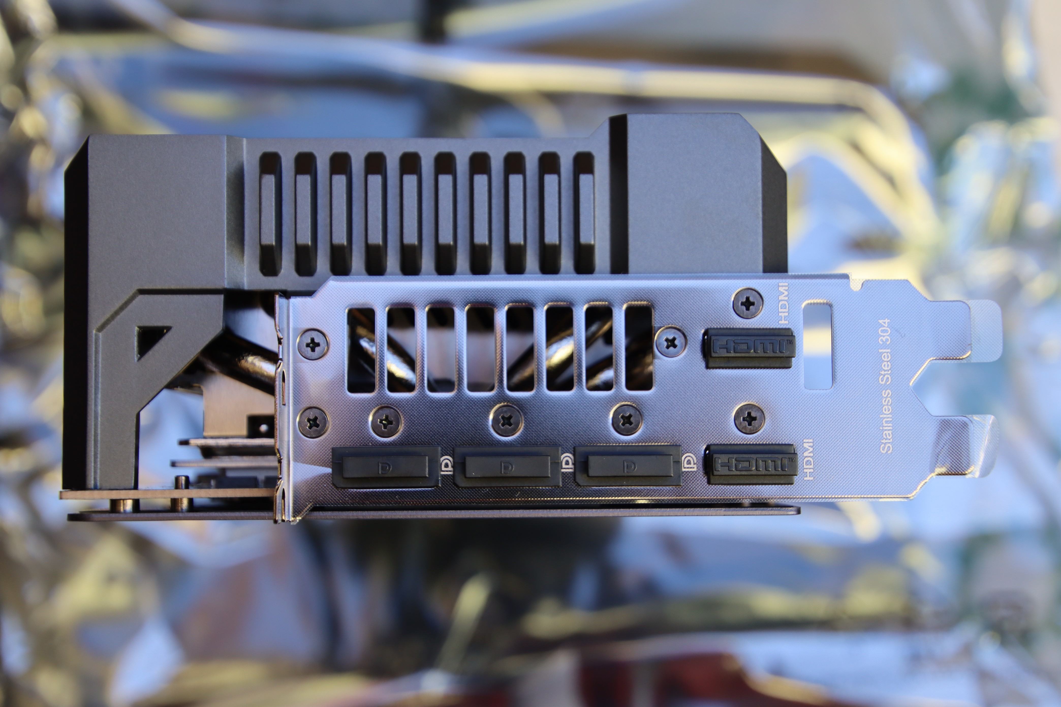

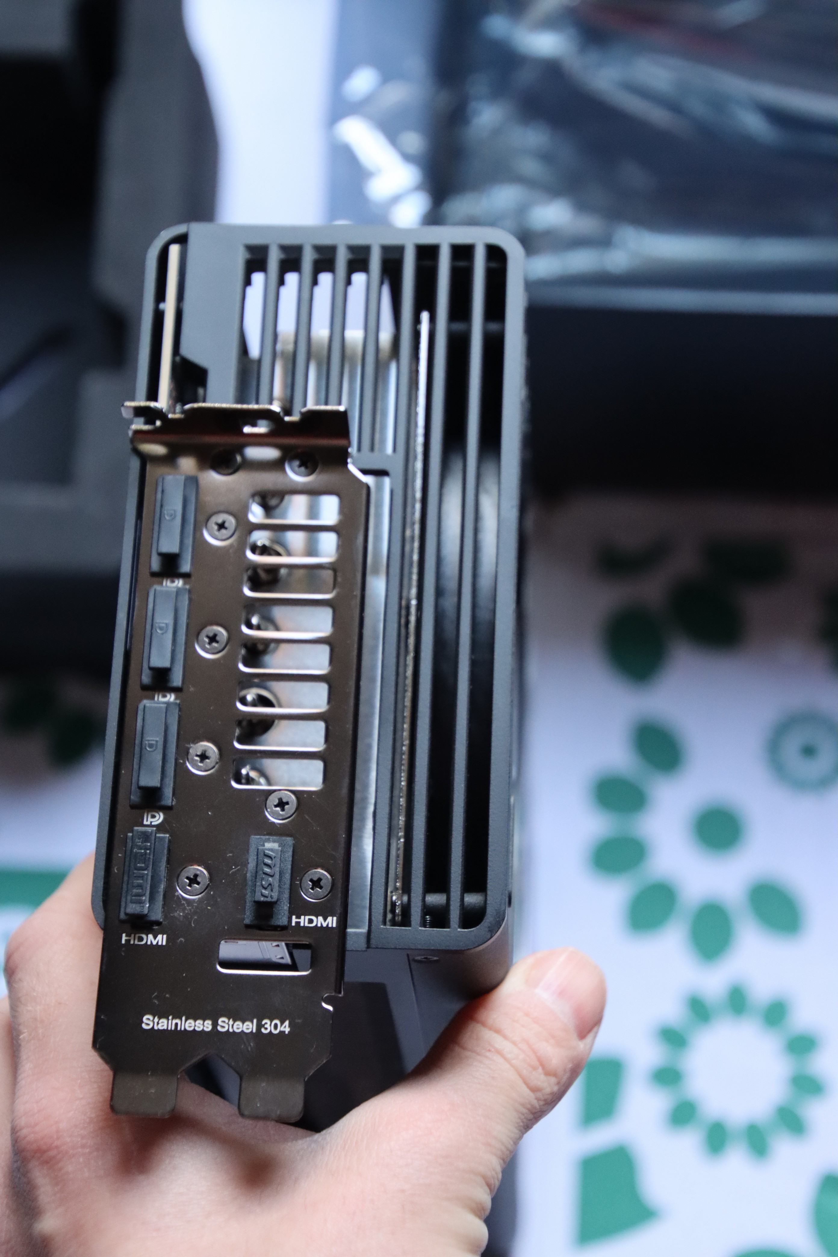

Ich hatte ja damals am Alphacool Send-in & get-one-free Programm teilgenommen da für meine Asus TUF noch nichts verfügbar war. Der Abdruck meiner TUF bildet dann wohl die Basis für alle späteren Strix/TUF Kühler, daher werd ich den natürlich nicht mehr tauschen da ich wohl nie was passgenaueres finden werde.
Alphacool hat sich in letzter Zeit aber auch recht innovativ gezeigt, vielleicht kommt da ja auch wieder sowas wie das 1-Slot-Carbon Enterprise Teil.
1 Slot für eine TUF/Strix könnte schwierig werden ;)
4090 TUF4090 Strix
Das Flaggschiff von Nvidia als Single-Slot-Karte... hatte ich auch schon lange nicht mehr.
