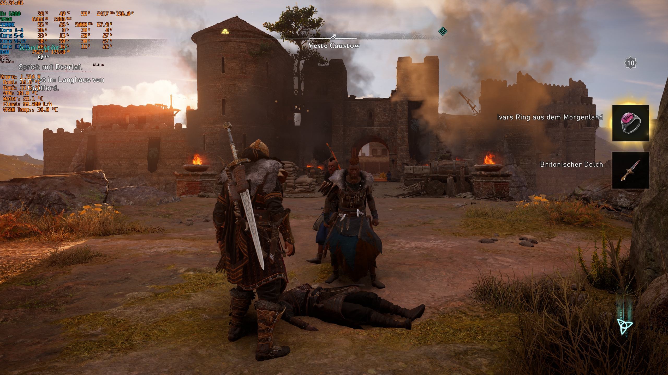

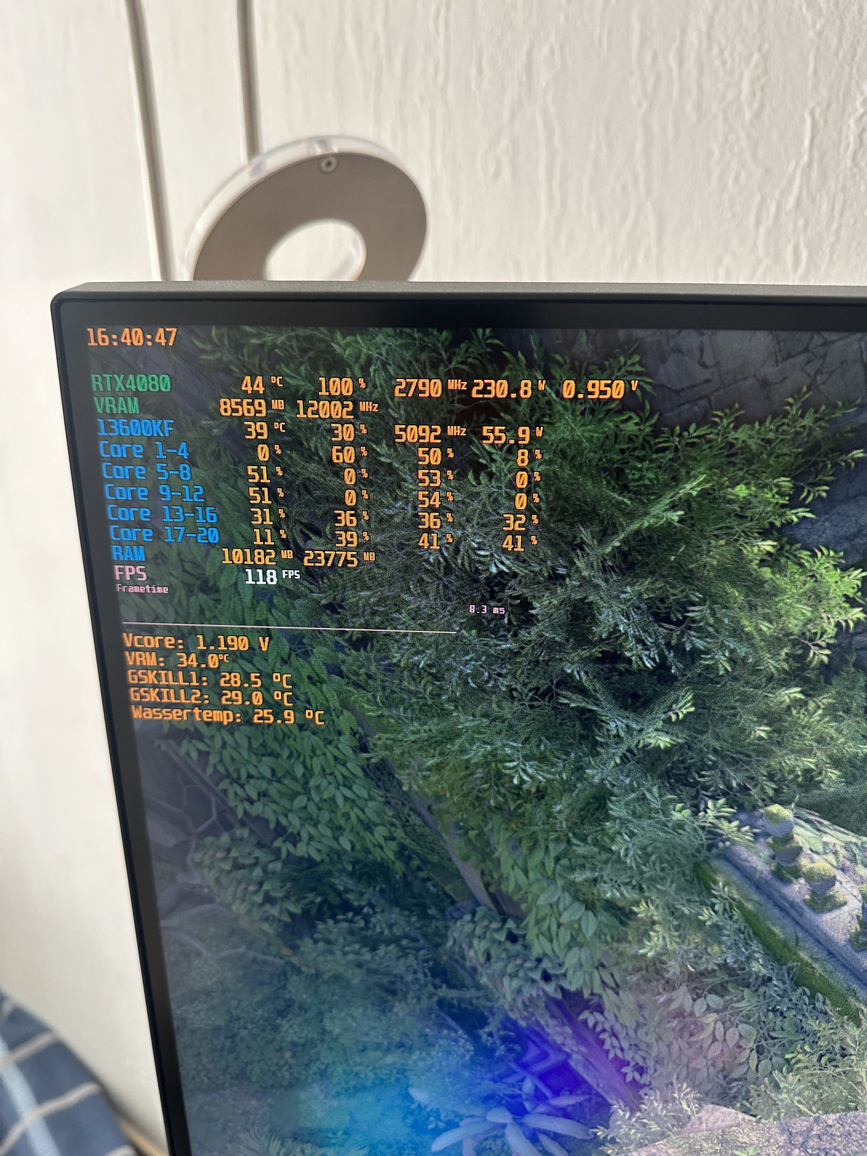

Mein Heatkiller für die TUF 4090 ist unterwegs. Endlich kann es dann losgehen.

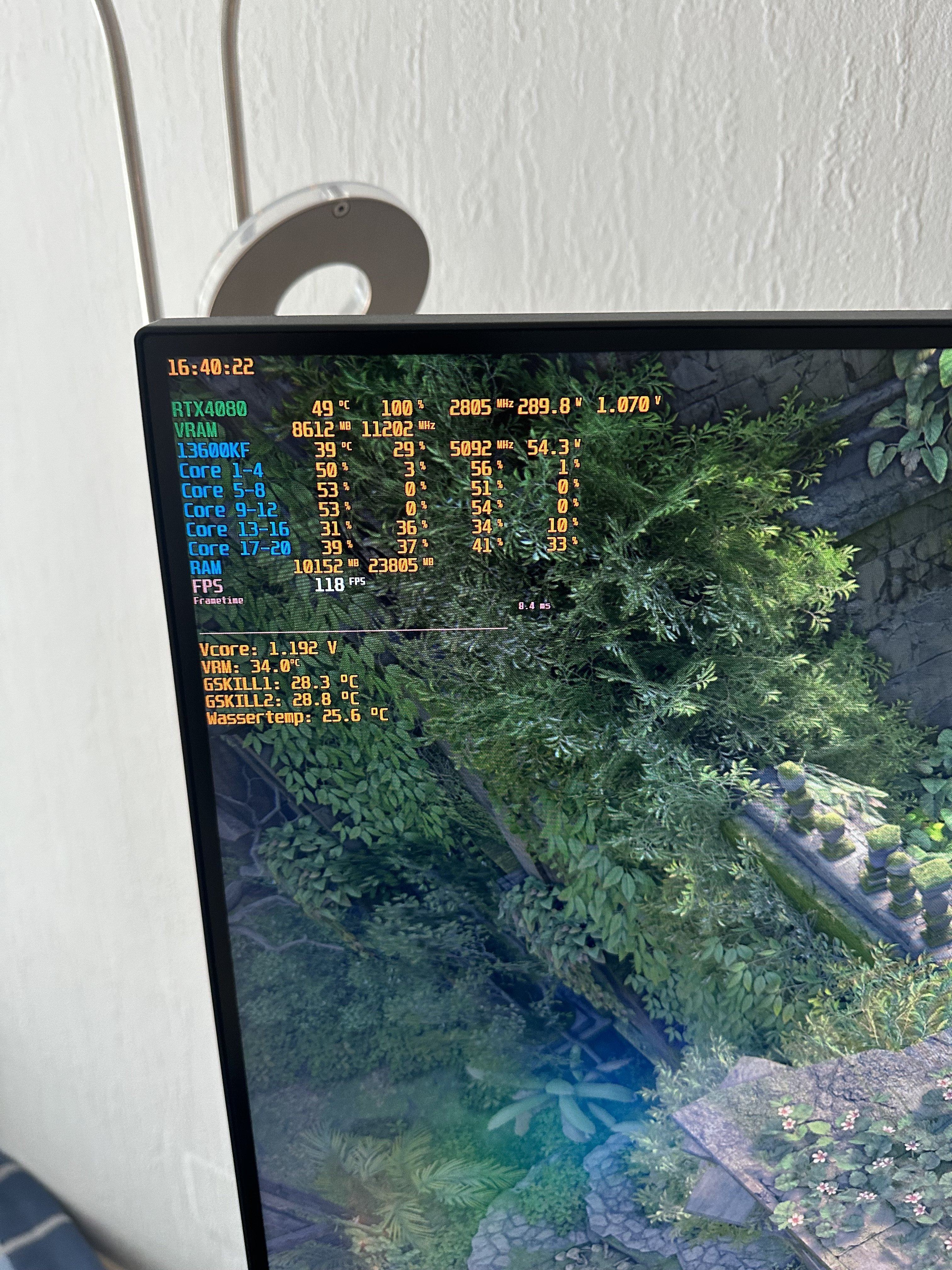

Hat überhaupt nichts gebracht:
Hab die Pads lang gezogen und den Kühler so fest verschraubt wie es ging.
Die Temperaturen sind sogar 3 Grad schlecht als vorher
Das erste Bild ist Stock und das zweite UV.
Mit einem Mora 420 solche Temperaturen, unglaublich schlecht
Edit: Nochmal den Kühler runter und alles kontrolliert. Neue WLP drauf ( diesmal ein bisschen mehr) und die Temperaturen sind ein bisschen besser. Nach 20 min aufheizen
Erreiche ich 41 Grad GPU bei 29 Grad Wasser
Mit UV 2790/12000 MHz @950 Mv.
Delta Wasser-GPU 10-11 Grad
Werde am Wochenende noch einmal ausbauen und nachziehen und wenn es dann nicht besser wird, lasse ich es so. Es ist mir echt zu doof .

Ich finde es halt krass, das wenn ich ein Spiel starte, die Karte sofort auf 39 Grad schießt und sich dann bei 40 Grad einpendelt.
Naja, nochmal nachziehen am Weekend und gut ist.

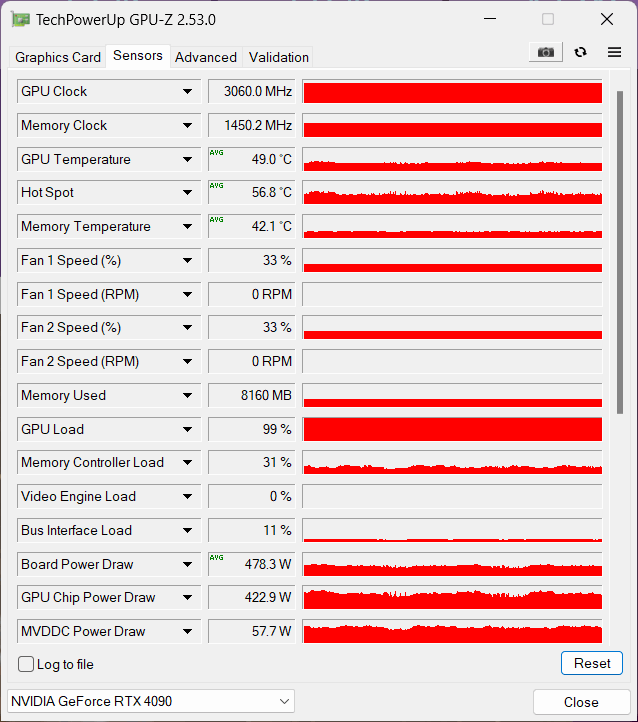

MORA cools the liquid very well, but the problem is high flow restriction, that's why I decided on the Alphacool NexXxoS XT45 Full Copper 1080mm Radiator, it has much lower flow restrictions, thanks to which, in combination with two D5 pumps, I get high liquid flow and a significant drop in gpu temperature and the difference between gpu a hotspot
these are my results on rtx 4090 with an average power consumption of 480W where delta gpu>hotspot is below 8'C on average
with normal gaming, when the gpu pulls below 400W, the delta is between 5 and 6'C

FireStrix 2790/12000 Mhz @ 0.950 V GPU 42 Grad Hot Spot 50 Grad max 260 Watt
Time Spy 2790/12000 Mhz @ 0.950 V GPU 44 Grad Hot Spot 55 Grad max 270 Watt
Das sind die Max Werte aus HWINFO64

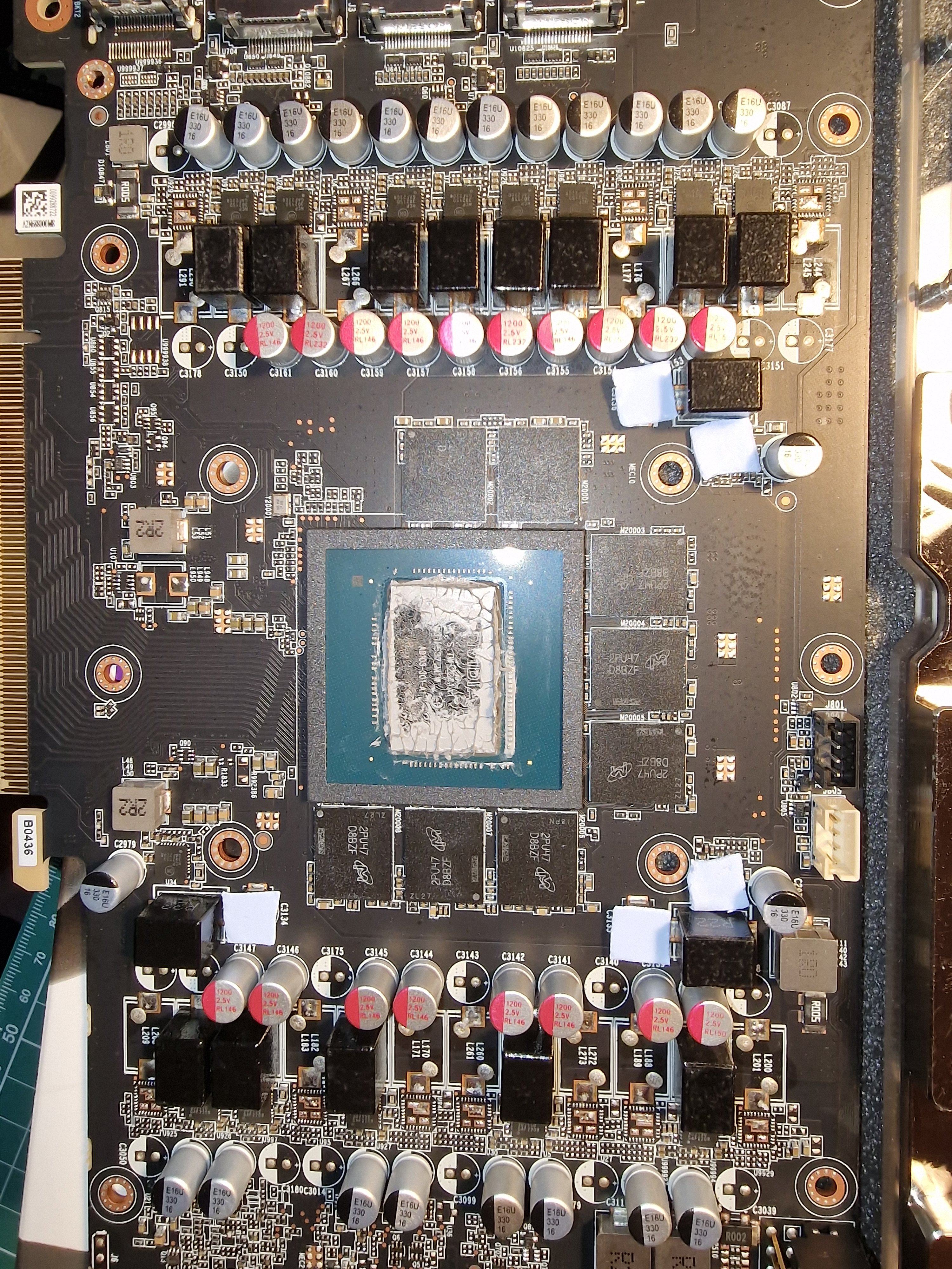

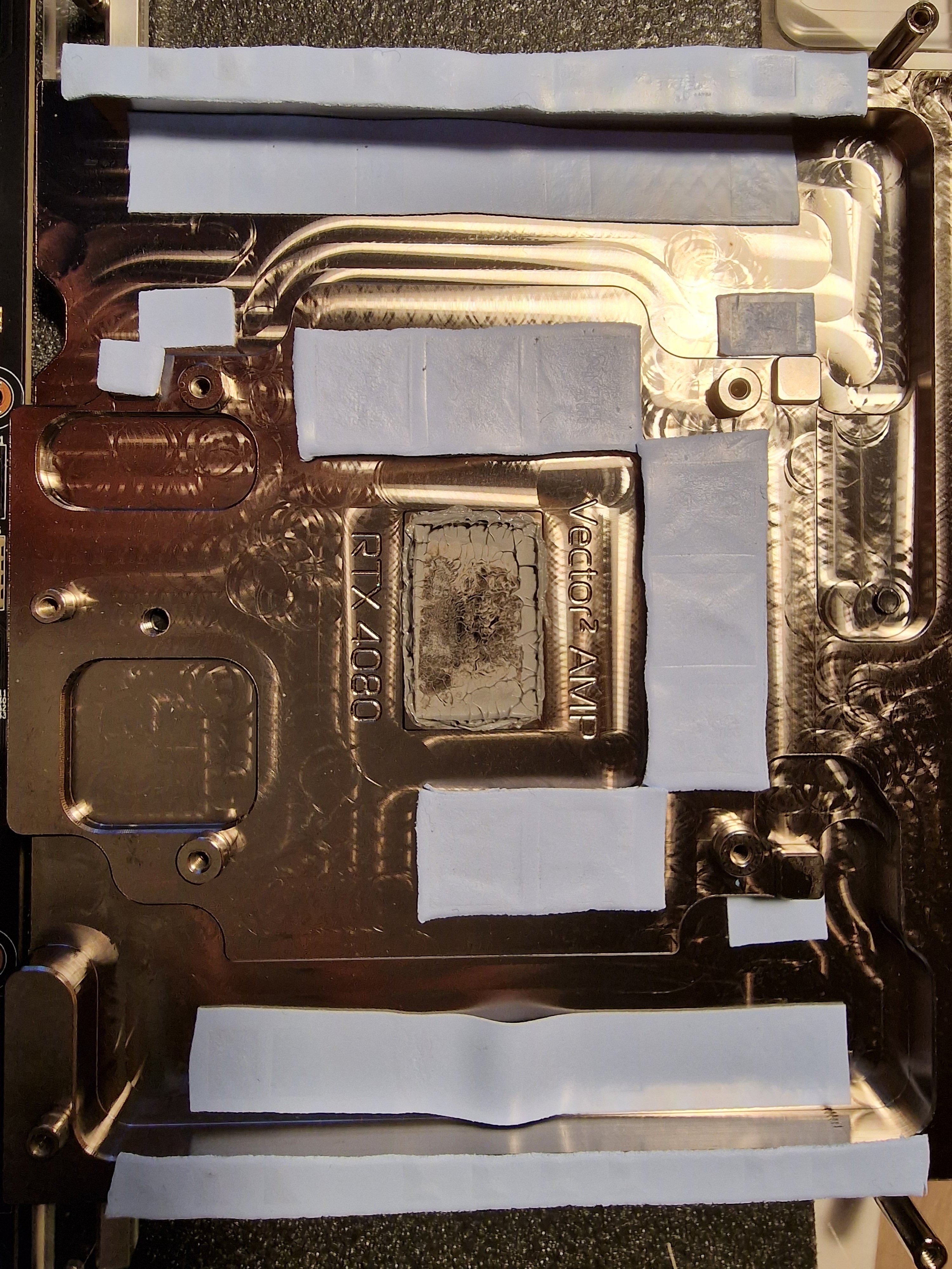

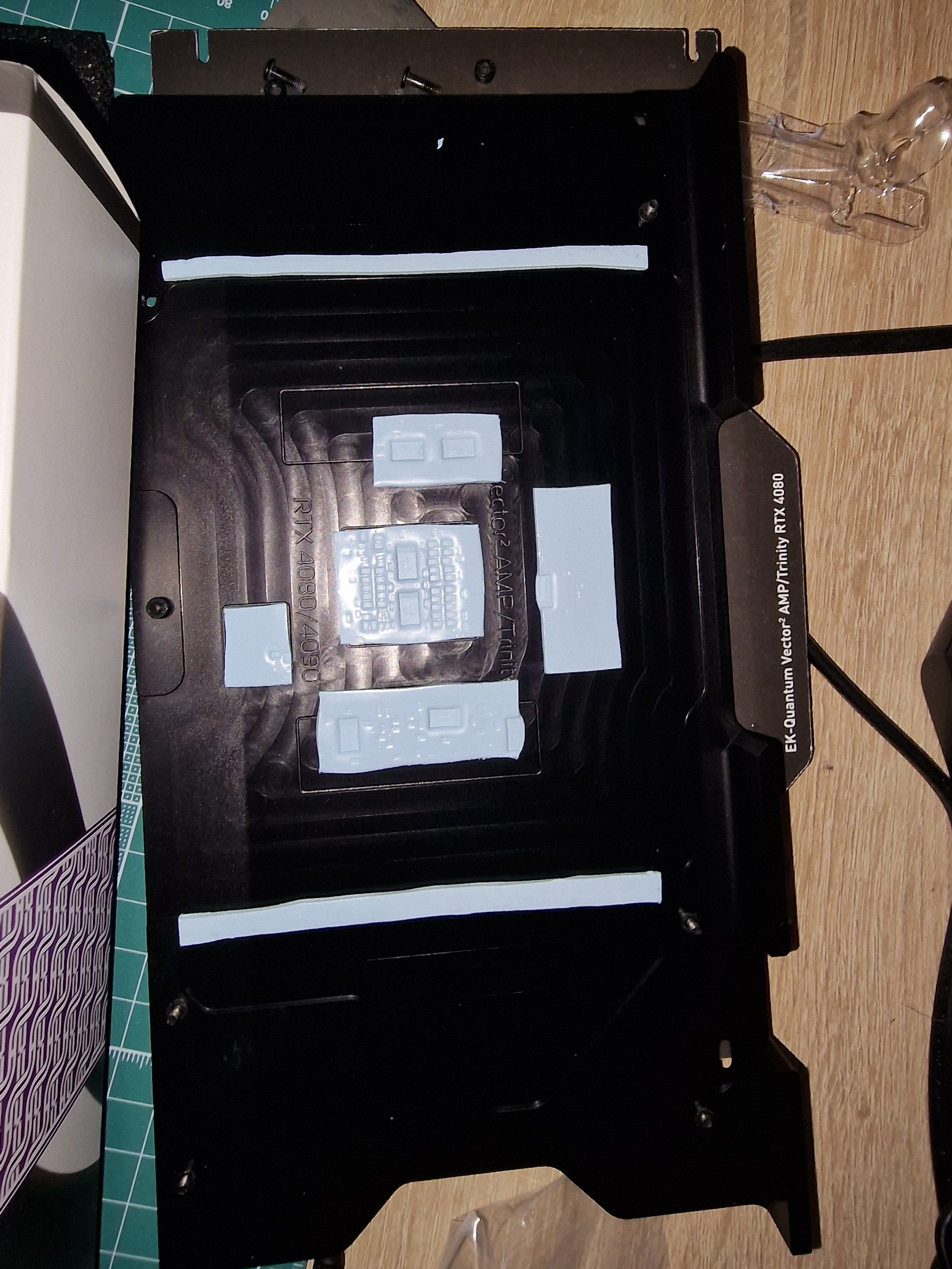

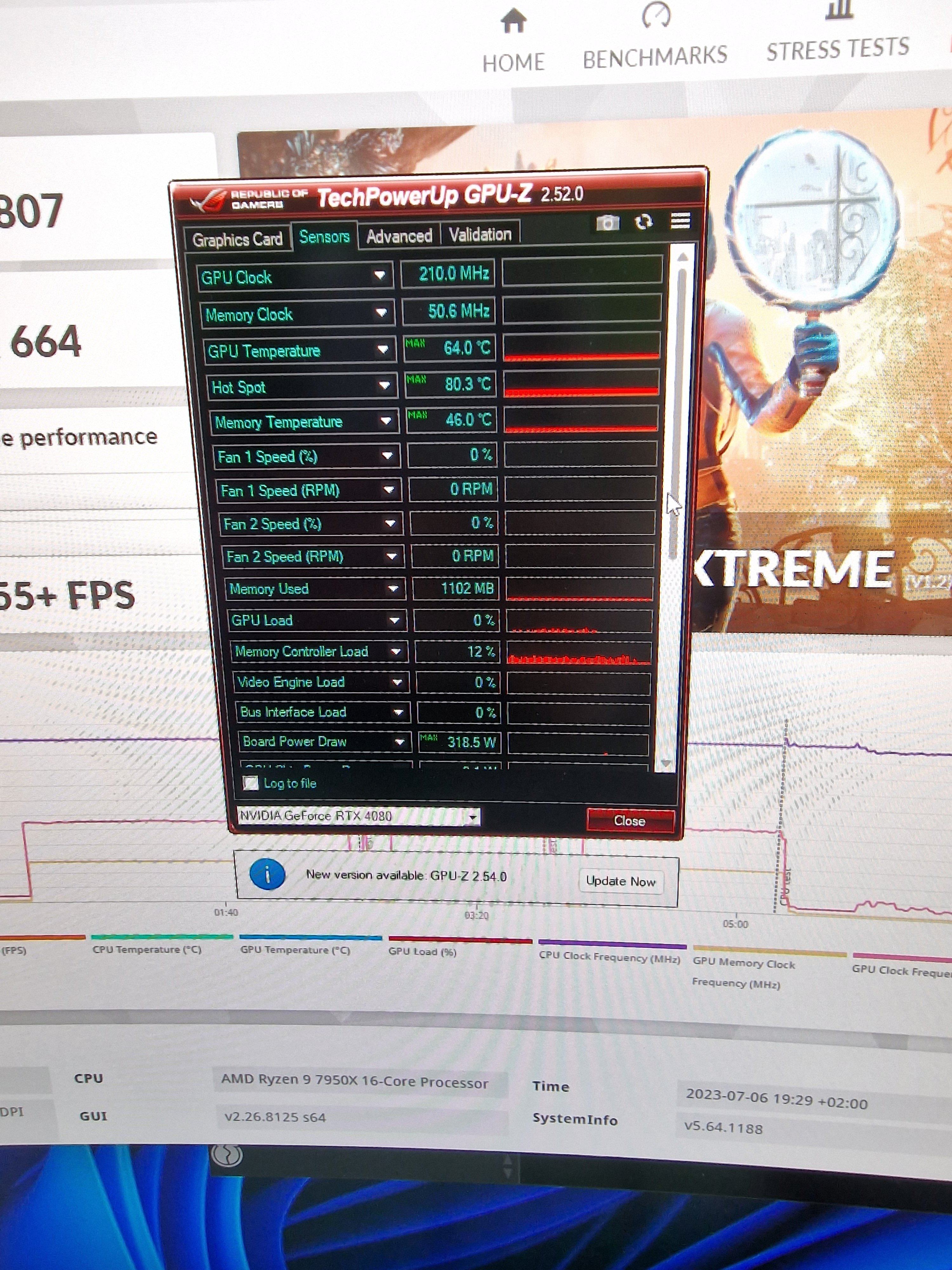

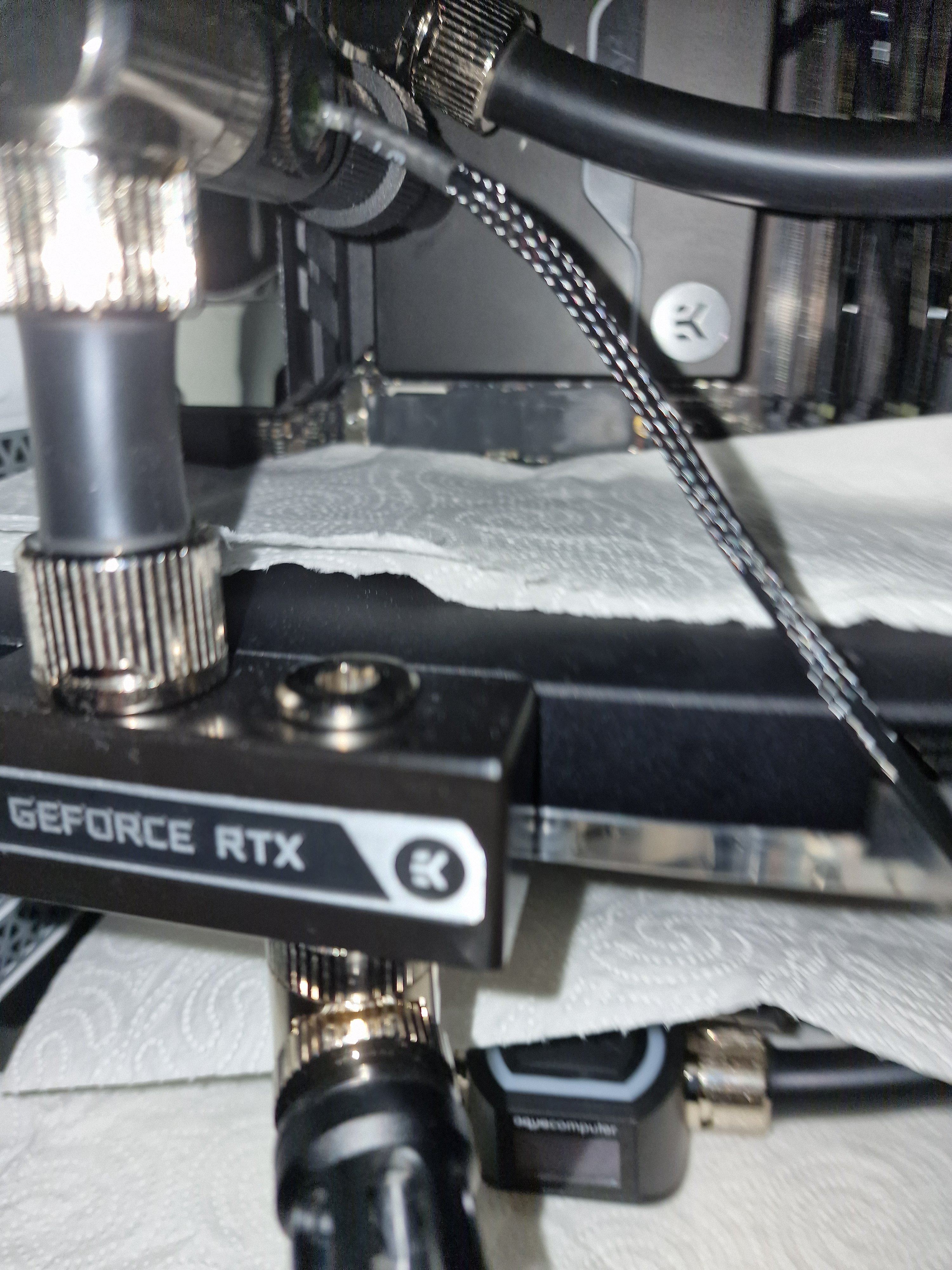

Hallo liebe Community,
ich habe mich hier einmal angemeldet, da ich gerade meine erste Wasserkühlung gebaut habe und Probleme mit der Kühlung meiner RTX 4080 habe:
Daten:
  • Grafikkarte: Manli Gallardo RTX 4080
  • Wasserblock: EK Quantum Vector² AMP (da selbes PCB wie Zotac)
  • CPU: 7950X
  • CPU-Kühler: EK Velocity²
  • Radiatoren aktuell: EK-Quantum 280 + EK-Quantum 480
  • Pumpe:AC D5 Next
Reihenfolge: Pumpe -> Highflow next -> GPU -> CPU -> Rad 280 -> Rad 480 -> Pumpe
Zur Kühlung, ich habe auch noch einen nicht angeschlossenen MO-RA 420 hier rumstehen, aber noch nicht in Verwendung, da ich erstmal erste Test durchführen wollte.

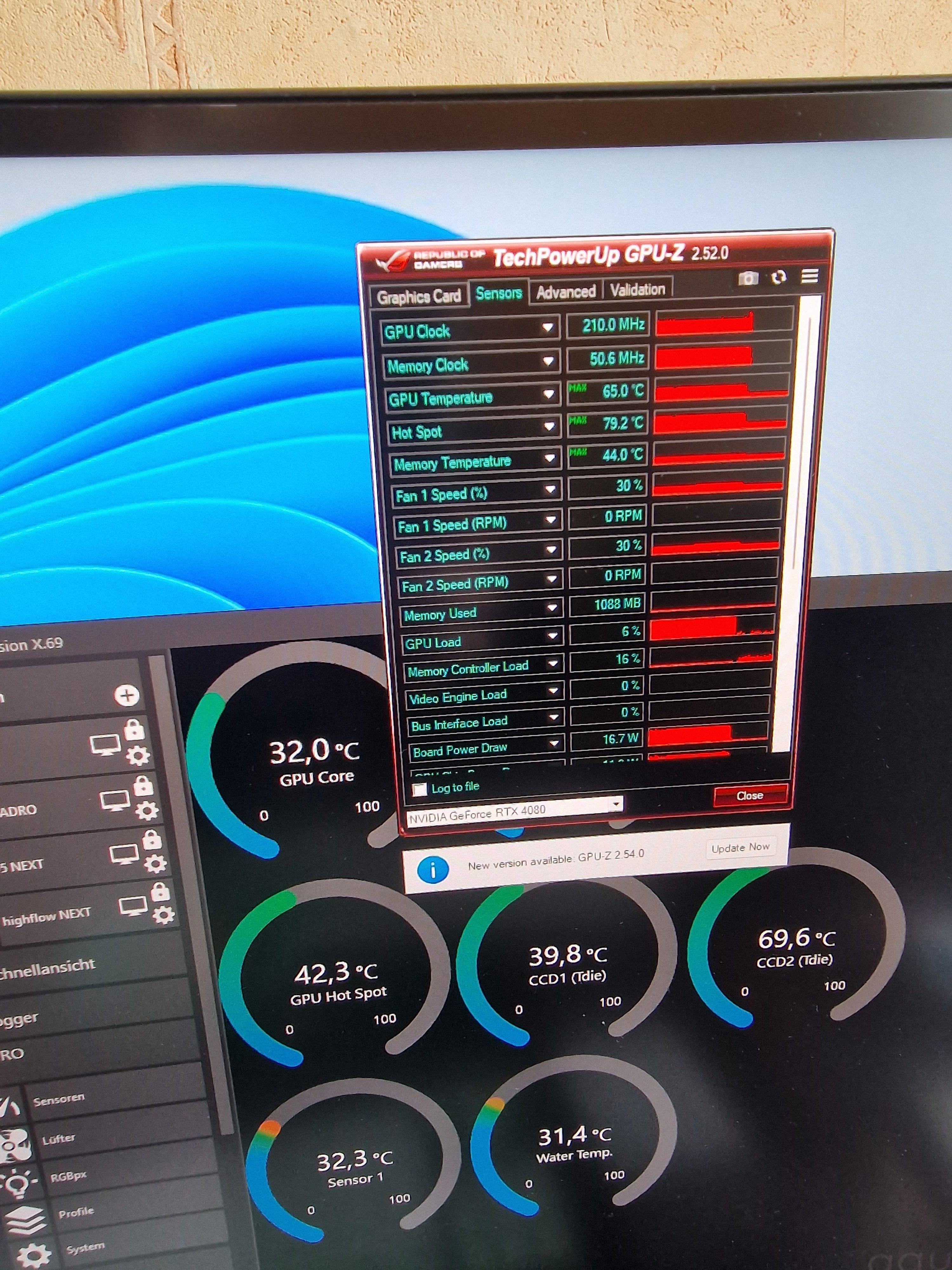

Zum Problem: Meine GPU Temperaturen (stock) kommen mir in verschiedenen Benchmarks zu hoch vor.
Habe in Timespy Extreme z.B. 64 Grad GPU und über 80 Grad beim Hotspot. Nur der Speicher ist halbwegs "kühl" mit 46 Grad.
In Furmark sieht es auch nicht besser aus.(siehe Bild)
Wassertemperatur liegen beim Test:
  • Highflow Next: ca. 30 Grad
  • GPU-out: ca. 32 Grad
  • CPU-Out: ca. 34 Grad
  • Pumpe: ca. 30 Grad
Habe die GPU auch gerade nochmal auseinandergebaut um die Pads und die WLP zu prüfen, sieht für mich aber alles in Ordnung aus (Siehe Bilder). Pads habe ich außerdem die TP-3 in den selben Größen genommen, welche EK vorgibt. Nur auf der Backplate sind die EK Pads genutzt wurden.
Habe genau die Anleitung befolgt. Die Schrauben waren auch so weit angezogen, wie möglich.
Außerdem muss ich noch sagen, dass der IN und OUT der GPU bei mir getauscht ist bzw. EK hier keine Vorgaben hatte (siehe Bild, Wasser kommt von unten, also erst seitlich und dann über die GPU)
Ich bin für jeden Rat dankbar, da ich gerade nicht direkt einen Fehler sehe und ich mir nicht vorstellen kann, dass In/Out Wechsel so viel ausmachen würden.
