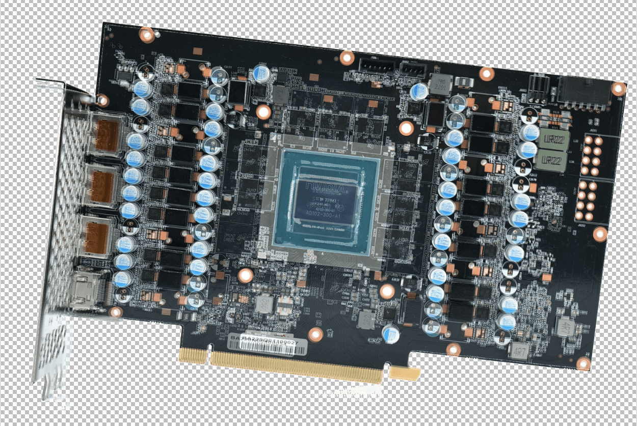

Ich suche noch immer einen Block für meine Palit 4080 GameRock.

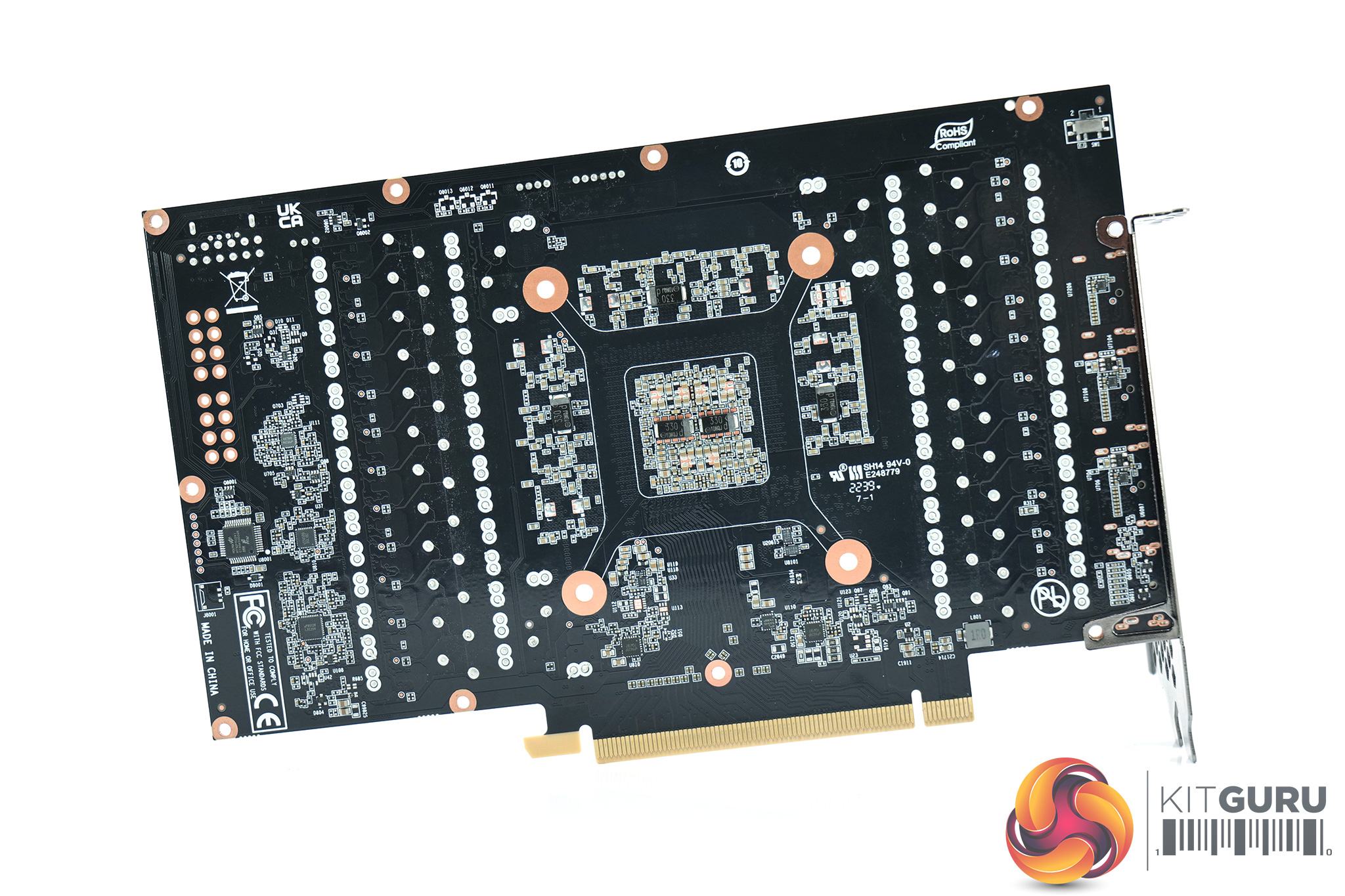

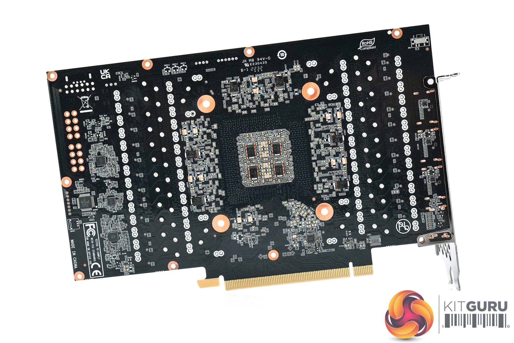

Jetzt habe ich detailierte Bilder der 4080 und 4090 der Grafikkarte gefunden. Bis auf ein paar fehlende Bauteile bei der 4080 sehen die PCBs mit ihren Komponenten gleich aus. Kann ich mir also auch einen 4090er Kühler für die 4080 holen?
4080:
4090:
Nein. Unterschiede sind sichtbar

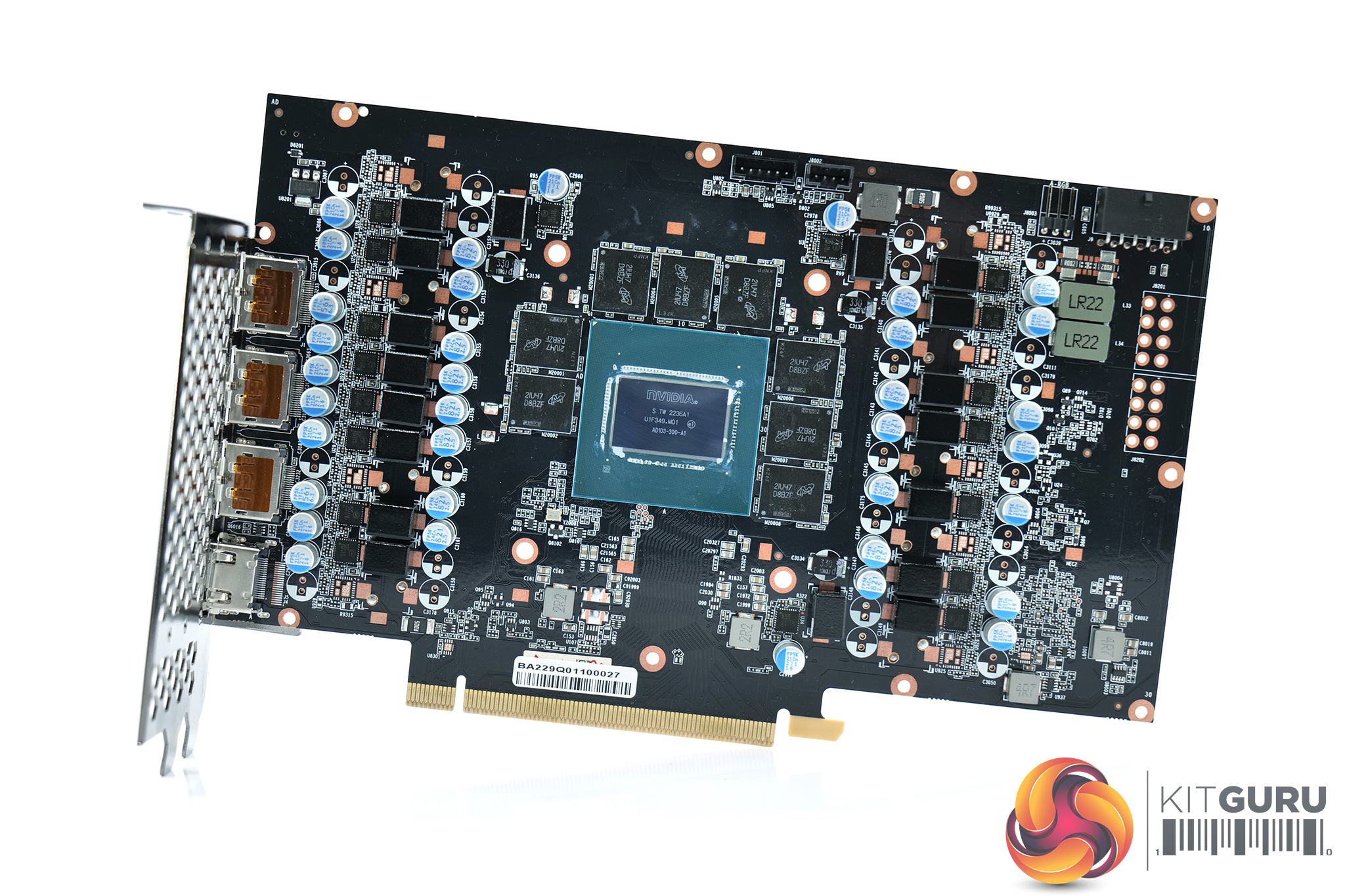

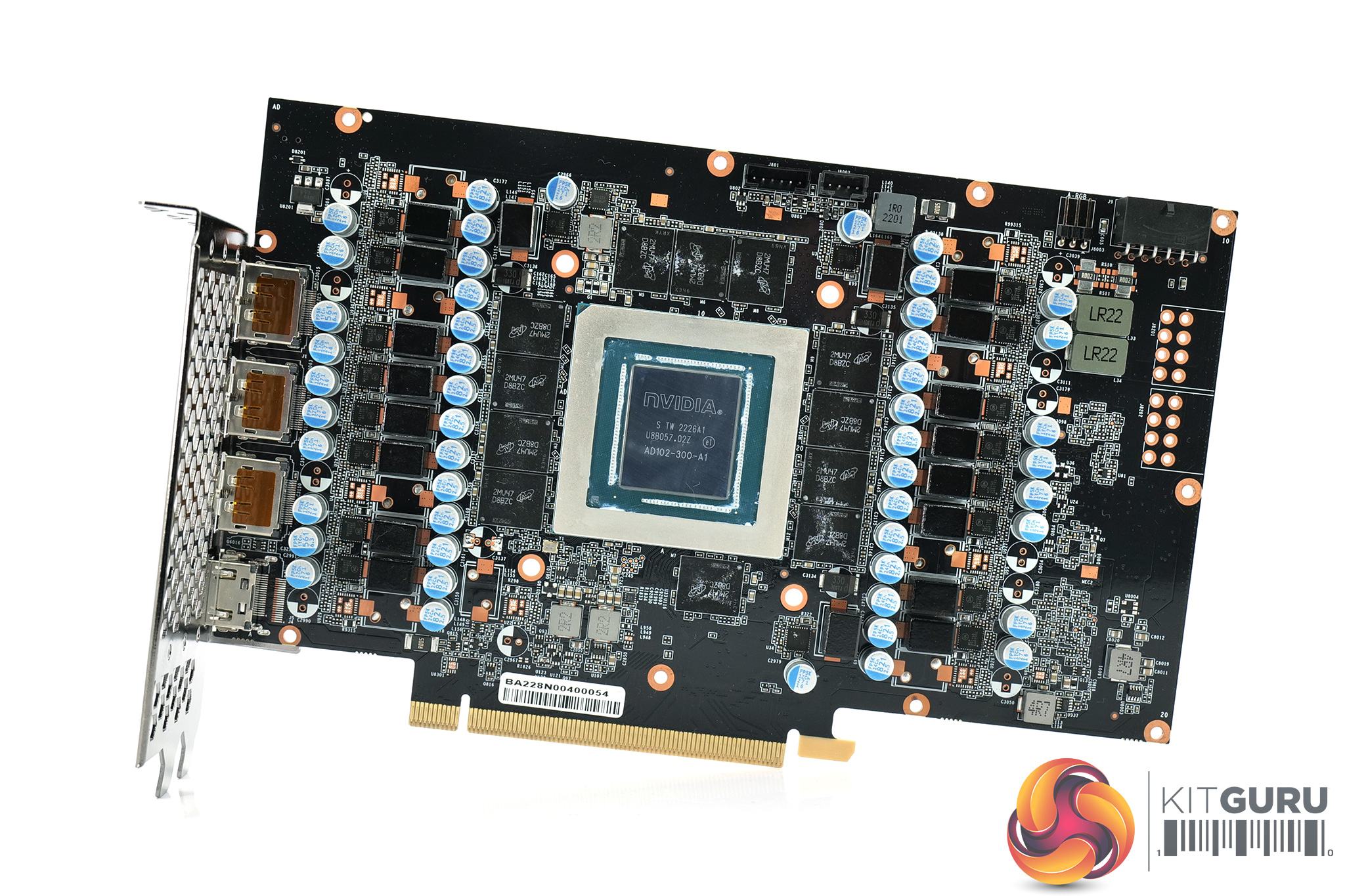

Mit der Anordnung der Spannungsversorgungskomponenten und den Bohrungen magst Du recht haben.
Die RAM-Chips sind aber an deutlich anderen Positionen montiert (siehe auch meinen Vorposter) und das die Chips die gleiche Höhe haben, das kann auch niemand sagen, der nicht beide
Karten mal gemessen hat.
Jap, stimmt ihr Beiden. Da war mehr Wunschdenken drin bei mir.

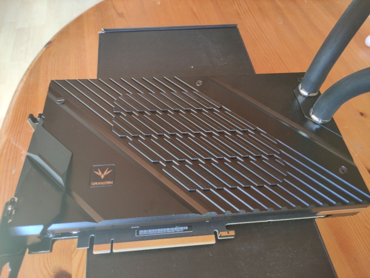

So, das Kärtchen ist wassergekühlt. Die Ergebnisse sind erst einmal ernüchternd. Nicht, dass es mich wundert. Ich war beim Anpressdruck etwas zaghaft, hab billige MX2 verwendet und dazu die beiliegenden Pads, also nichts, was man irgendwie ideal nennen könnte. Von daher, das wird noch besser. Zugegeben, 540W sind nicht ohne, da wird auch auch Wasser im Testkreislauf warm. 1 560er ist halt nicht viel, auch wenn die Lüfter mit 1200 Umdrehungen arbeiten.
Aber es ist ja nur der Initialtest. Da lässt sich noch was rausholen, bin ich mir sicher. Ich muss nur bald nochmal den Kühler demontieren, den Kontakt überall kontrollieren und ordentliches Zeug bestellen. Und schauen, ob ich Flüssigmetall benutzen kann.
Ich hab jahrelang auch MX benutzt, ich meine die 5er. Jetzt hab ich die subzero als B-Ware bestellt. War komplett original eingeschweißt. Ekelhaft fest, aber deutlich bessere Performance (CPU). Würde ich auch auf die GPU schmieren. Die verläuft nicht und reicht völlig aus. Flüssigmetall wäre mir viel zu stressig.
Tja, meine Jagd nach der besten Temperatur... Und sagen wir mal so, die Temps waren schon arg sch****, aber alles so geplant, mehr oder weniger. Man muss ja rausfinden, was der Block wirklich will und nicht, was der Hersteller beilegt.
Jetzt sollte ich das Kärtchen nur mal zerlegen und nachschauen.
Tante Edith: Warte, hat das jetzt echt nur ne halbe Stunde gedauert?
Wie auch immer. Der Trottelaward für Wakü-Bastler geht an mich. Was habe ich gestern falsch gemacht? Richtig, man sollte die Folie von den Pads abziehen. Depp.:d Das passiert, wenn man zuerst alle Pads auflegt und von einer Seite die Folie abnimmt, danach aber die Folie auf der anderen Seite vergisst.
Tja, ist korrigiert. Der Abdruck der Paste sah ganz ok aus, die Schicht war akzeptabel dünn, da geht aber noch was. Vor allem war die Schicht gleichmäßig dünn und das hat mir sehr gefallen. Meine GPU ist nicht großartig gebogen und das heißt, ich könnte wirklich LM verwenden. Gut, sie bewegt sich mit der Erwärmung vielleicht bisschen, psst! Sah soweit gut aus. Nur die Paste ist halt Schmutz. Und einer der Sensoren im Testkreislauf verabschiedet sich, indem er deutlich zu hohe Werte ausspuckt.
Was gibt's noch zu erzählen? Durchflussskalierung. Ist auf jeden Fall vorhanden, kann man auch mit dummer Montage erfassen, wenn nichts throttelt. Von 67 auf 181l/h hat ganze 7K gebracht. Lufttemperatur blieb konstant.

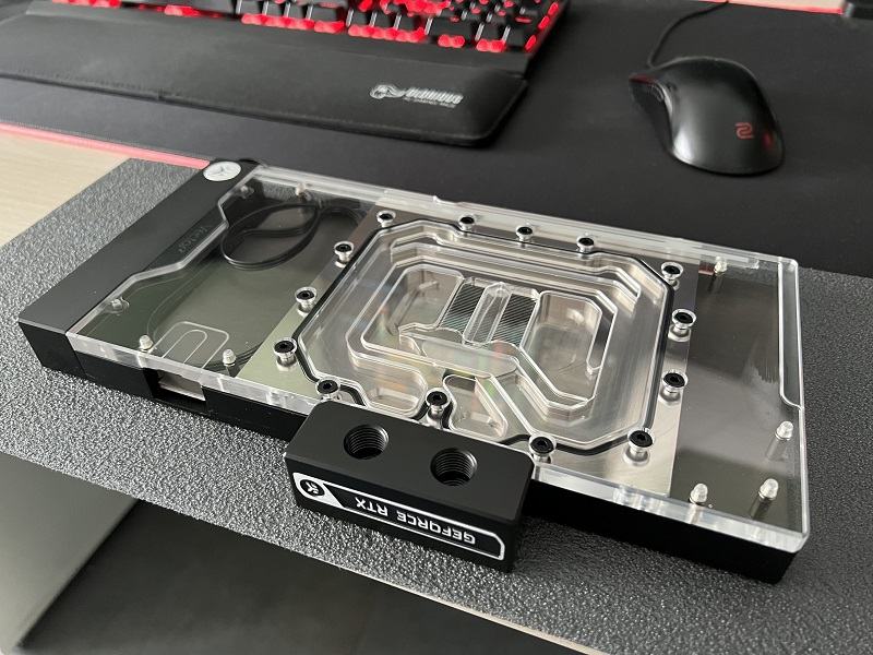

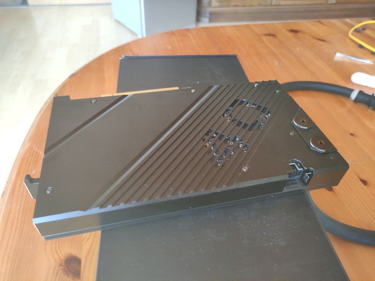

Dann hänge ich mal noch ein paar mit der billigen Handykamera hingekotzte Bildchen vom Granzon-Block dran.
photo_2023-04-03_14-51-01.jpgphoto_2023-04-03_14-51-05.jpgphoto_2023-04-03_14-51-07.jpg
Ja, ich benutze ein D5-Dualtop, damit die Karte stabil steht und nicht umkippt. Na und?

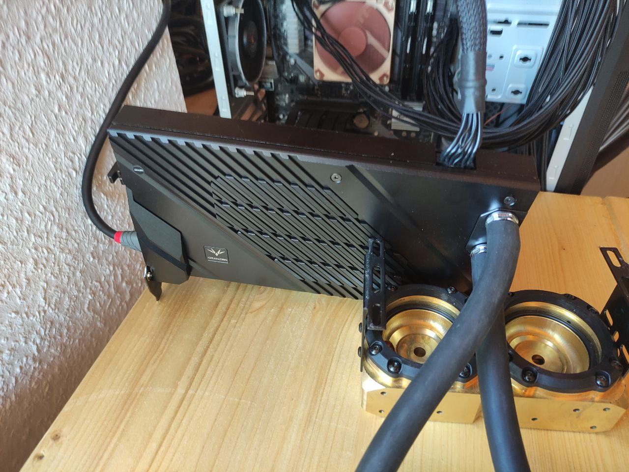

Die ganze Zeit habe ich gewartet bis WC einen Wasserkühler für die TUF bringt und habe mich dann auf die FE umorientiert. Heute ist mein HEATKILLER für die FE gekommen und da WC die Info raus, dass es doch noch eine HEATKILLER für die TUF/Strix geben wird. Ich hatte schon nicht mehr dran geglaubt. Egal, jetzt habe ich halt eine FE und einen HEATKILLER dafür.

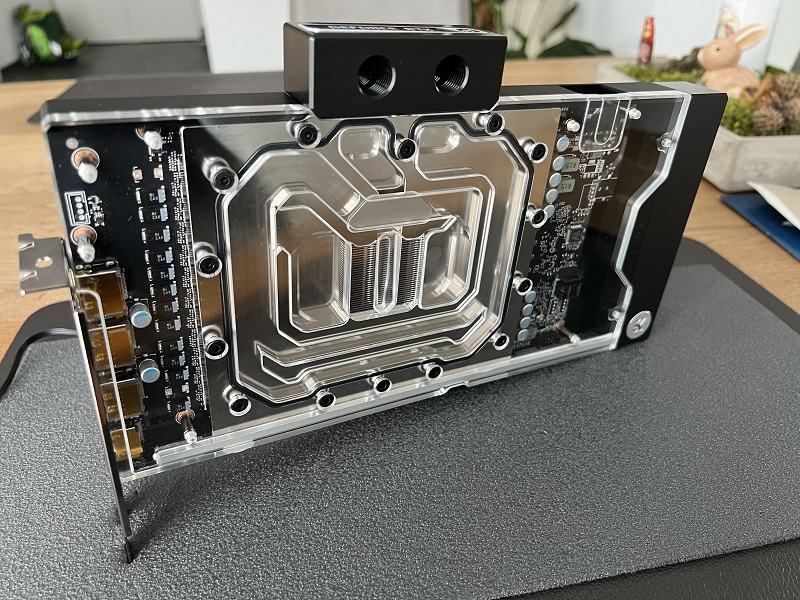

Hatte heut mal Zeit meine Karte umzubauen ...
Was ich da wieder entdeckt hab :d

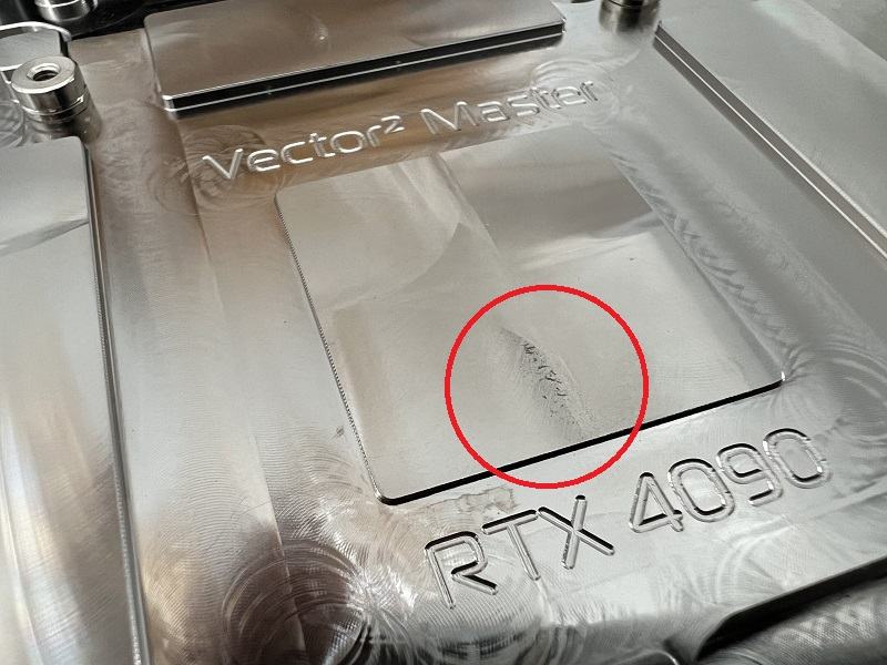

Schöne Rückstände vom Vernickeln, ging mitm Fignernagel nicht wirklich weg.
Bissel geschliffen, dann wars wieder gut.
Ansonsten kann ich nicht meckern was das Montieren des EKWB Kühlers angeht.
Klar, die Backplate ist nicht 100% gerade aber ich frag mich ob das jemals bei EKWB schon so war? Das dünne Ding bekommt bissel Druck und dann is eh vorbei.
Die originalen Pads hab ich vorne gegen Alphacool Apex 11w/mk und hinten gegen Arctic TP-3 getauscht.
Optisch find ich ihn echt sehr schön!

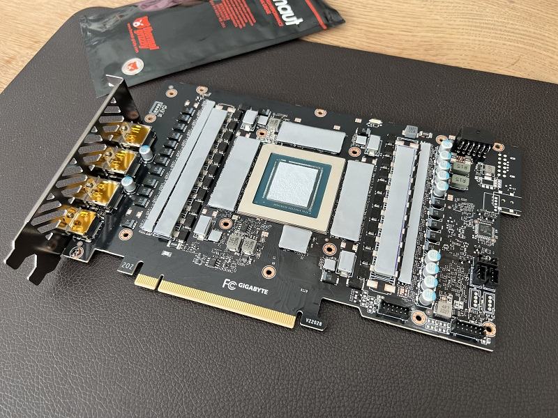

Ich bereite mich darauf vor, die Kühlung auf Gigabyte Gaming OC zu ändern, zu diesem Zweck habe ich einen Block von Alpacool bestellt.
Jetzt habe ich eine Frage, wie ich die Dichtung von einer der Schrauben entfernen kann, um die Garantie nicht zu verlieren, hat das jemand geschafft?
Die zweite Frage ist, ob es sich lohnt, bessere Thermopads zu bekommen, für noch mehr Kühlleistung, wenn ja, welche, wie viele Grad weniger kann in Wirklichkeit mit dieser Behandlung erreicht werden?
Dichtung? Meinst den Aufkleber … ich hab es mit ner Pinzette probiert, kannst du direkt vergessen.
Selbst wenn du diesen abbekommst, würde man es an den originalen Pads sehen. Diese bekommst du auch nicht zerstörungsfrei runter.
