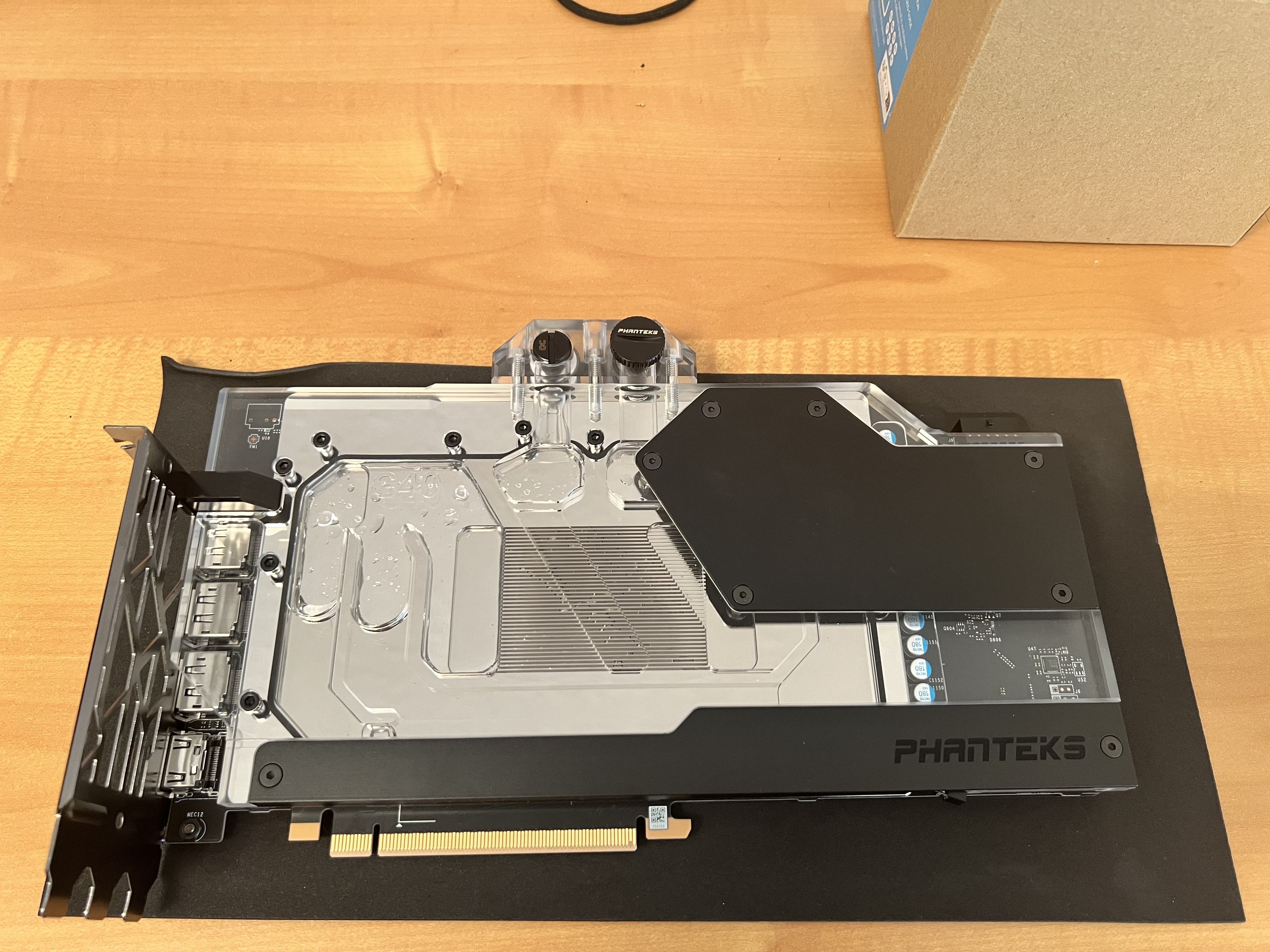

Schau dir einfach die Anleitung bei Phanteks an:
Dort ist es bildlich gezeigt. Ist bei der MSI auch ganz einfach.
Ich habe heute auch den Kühler von Alphacool auf meiner MSI verbaut und überlege ob ich nicht doch wieder den von Phanteks verbaue. Der kühlt zwar ein bisschen schlechter, aber das Spulenrasseln ist weitaus weniger.

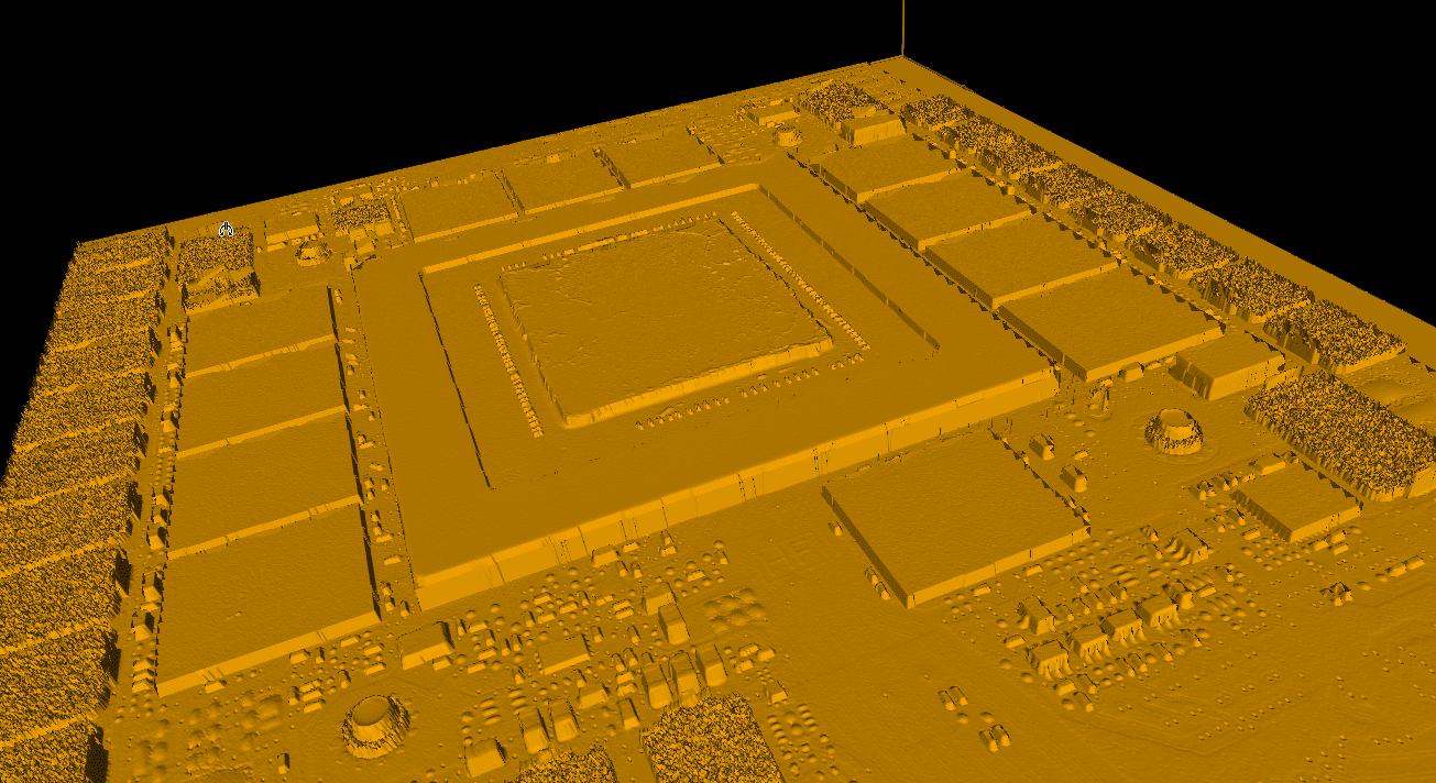

Sind die ADA Dies im Normalfall eigentlich auffällig gewölbt, sodass man besser eine zähere WLP nehmen muss?
@Datanette
Wieviel ist für Dich auffällig gewölbt? Ich mein so in x µm?
Ich hab gestern mal den 3D-Scanner eingerichtet:
Daten dann ohne Wärmeleitpasten-Reste werd ich mir im Laufe dieser Woche anschauen können.
#DKforscht
Jea, das ist genau das richtige. Da bin ich auf die Resultate gespannt.
Denke, wenn es dann mehrere Hundertstel bis fast im Zehntelmillimeterbereich sind, dürfte eine viskosere WLP von Vorteil sein.

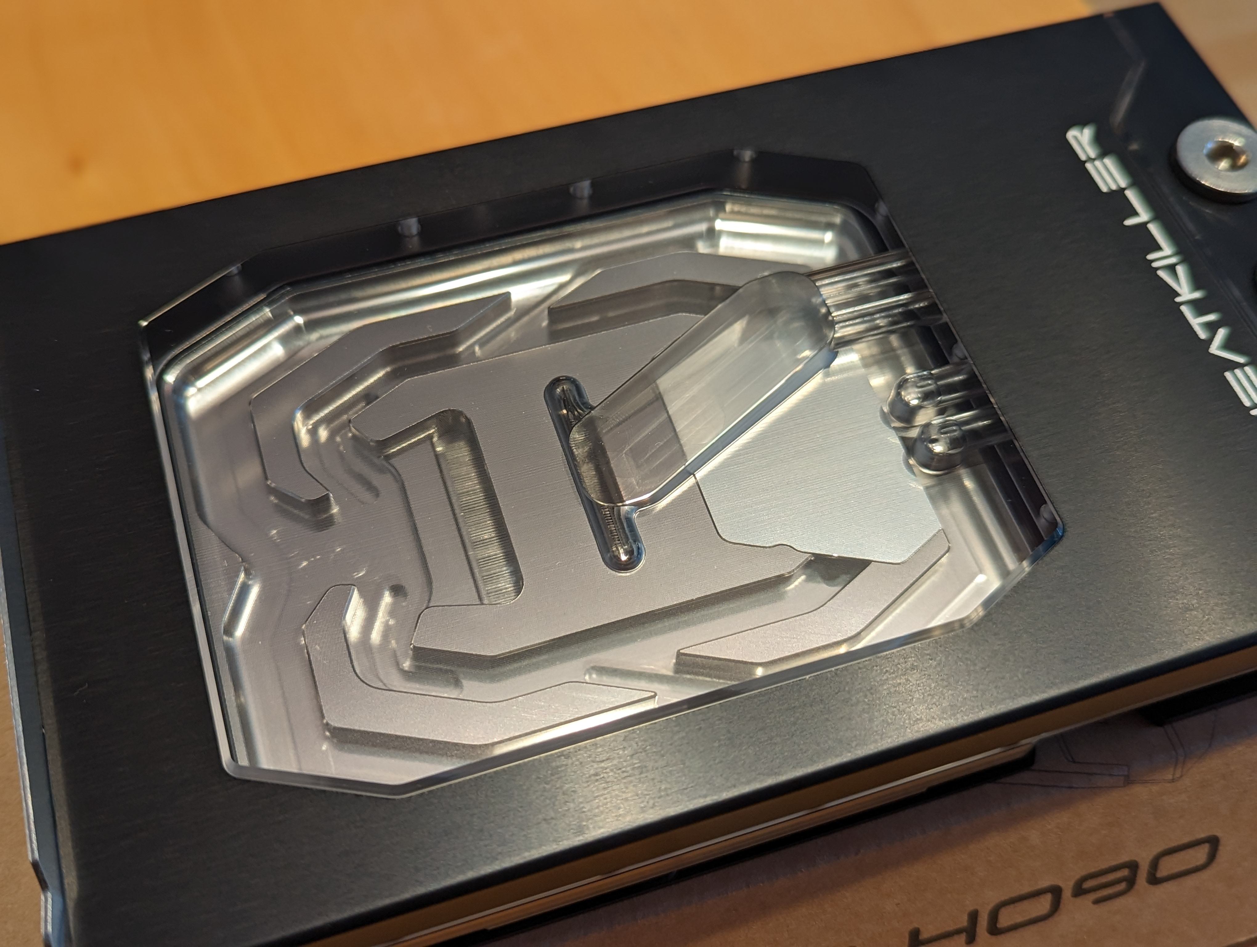

Werden die Heatkiller 4090FE Coldplate auch in reinen Kupfer Farbe ohne Nickel, verfügbar sein?

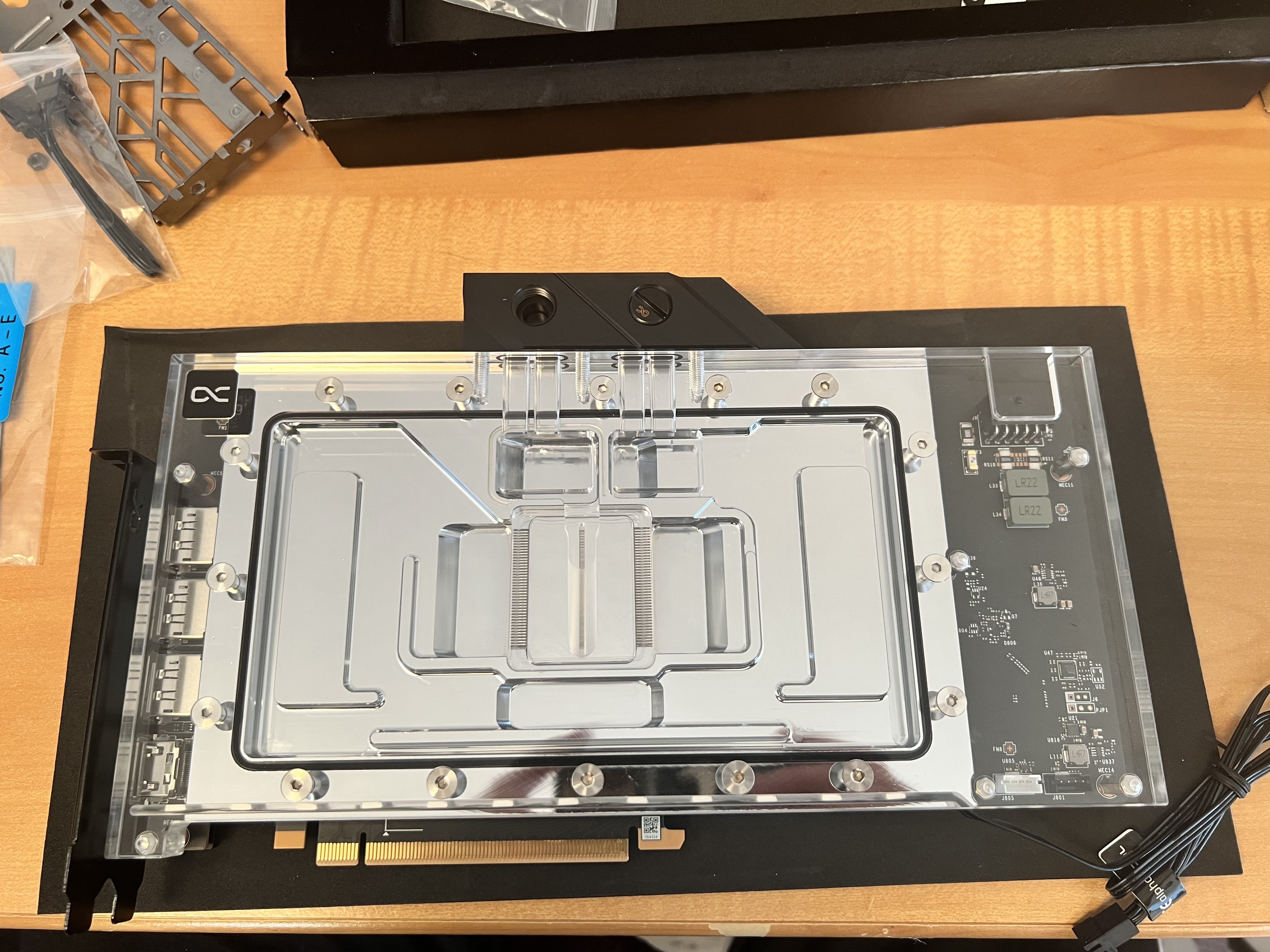

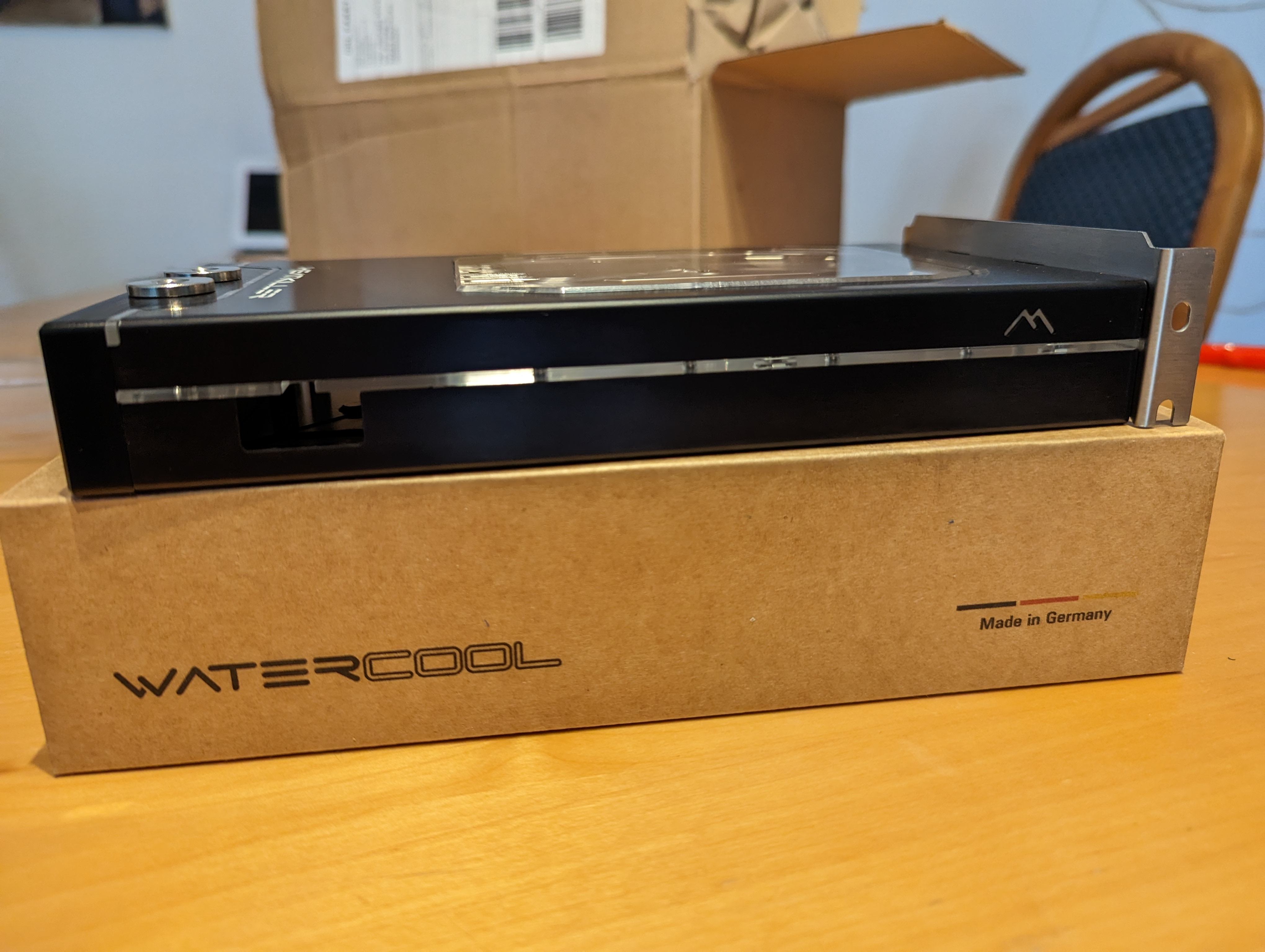

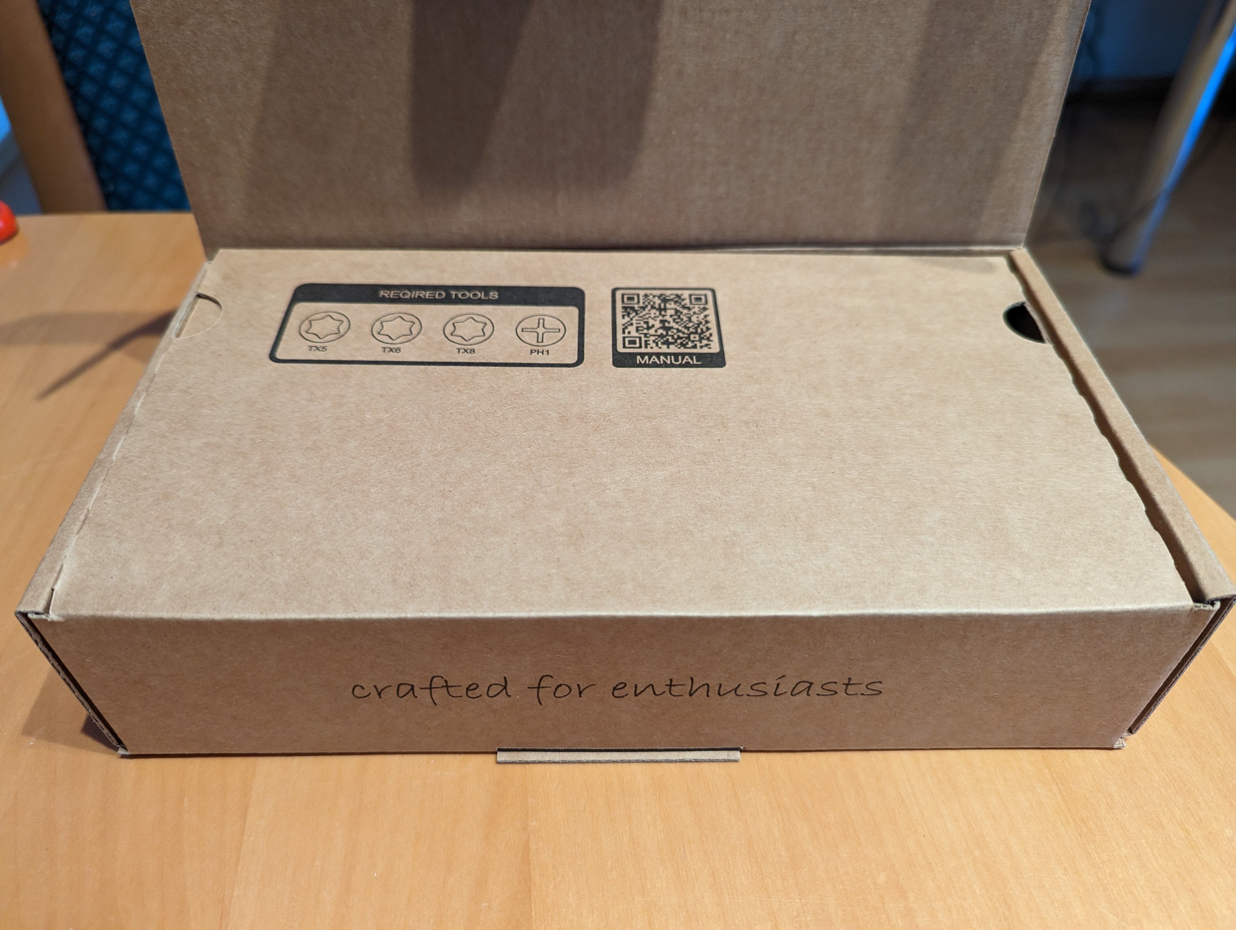

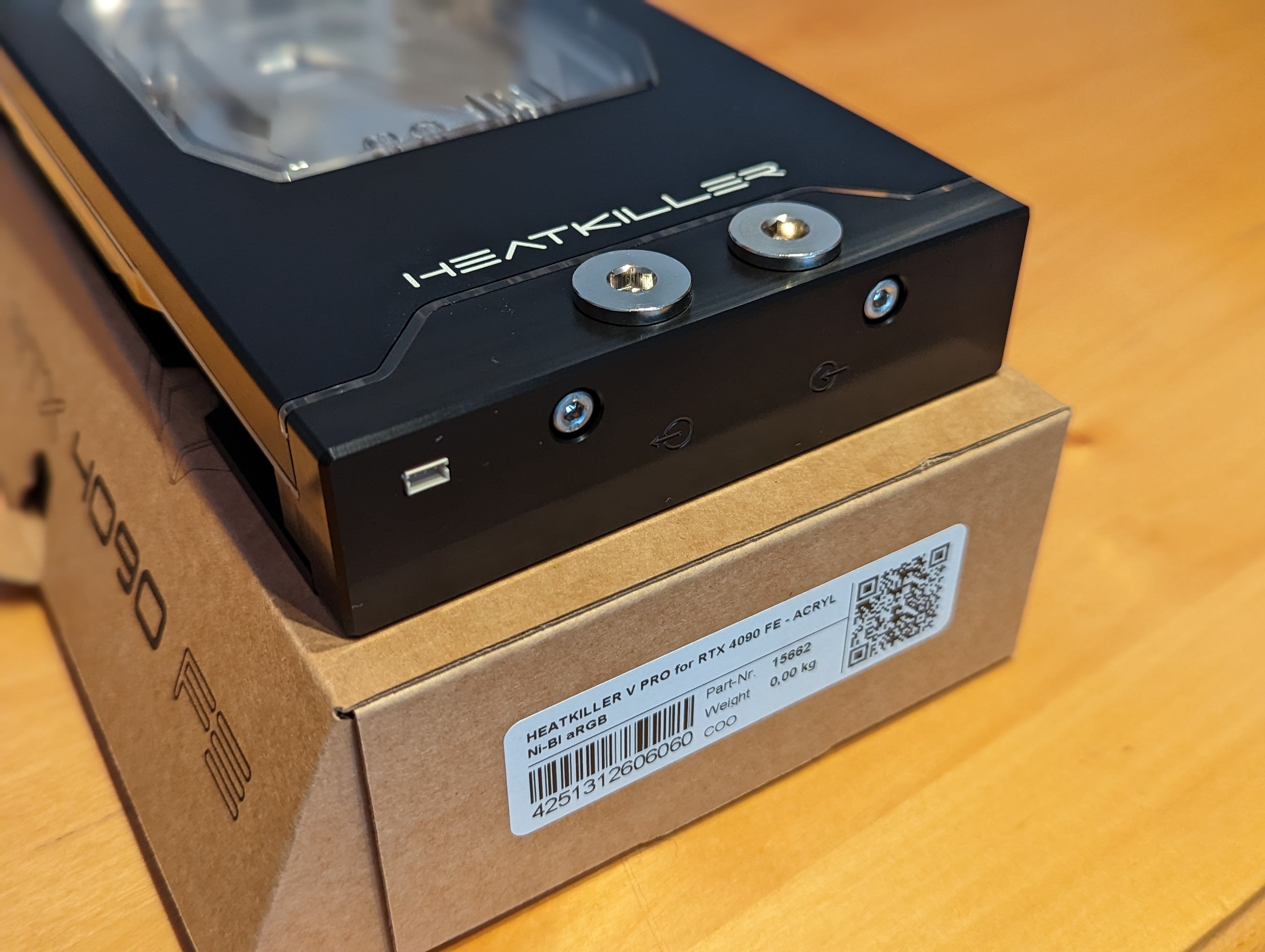

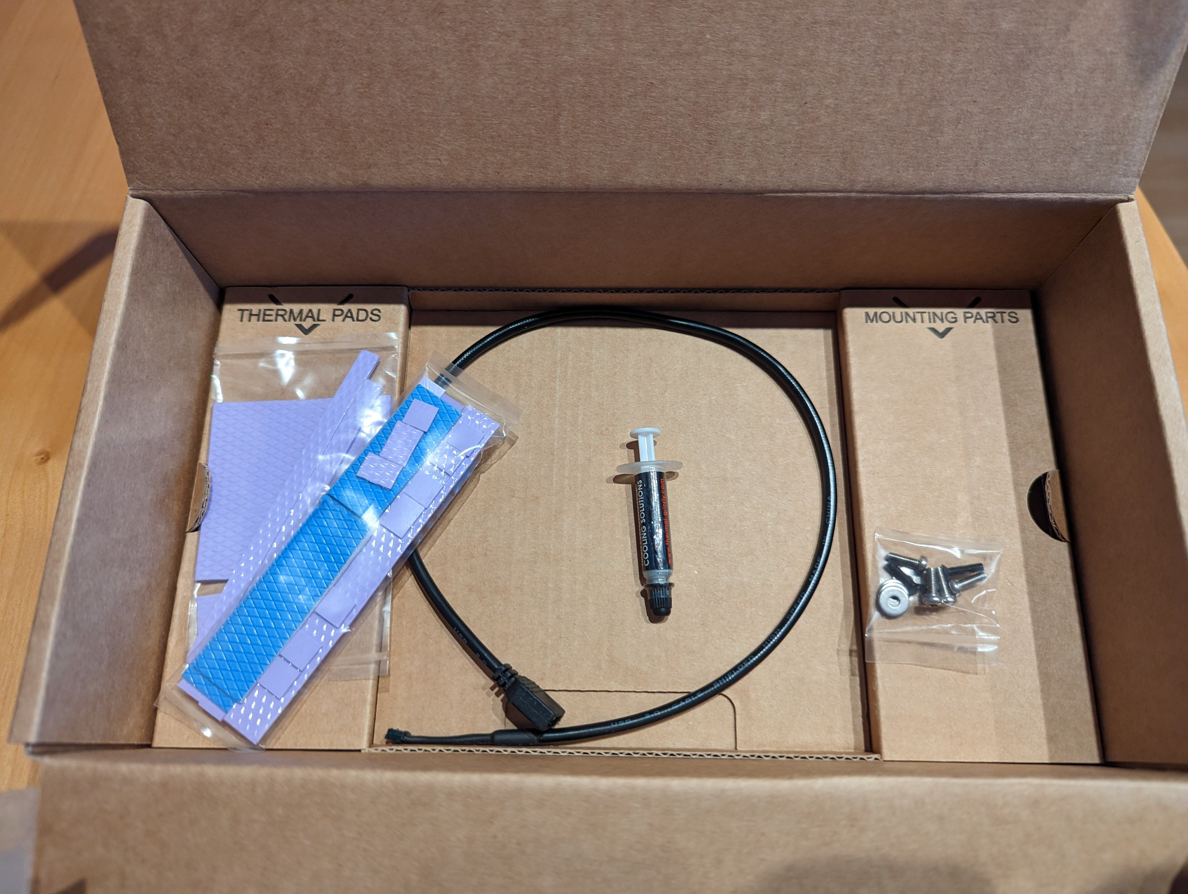

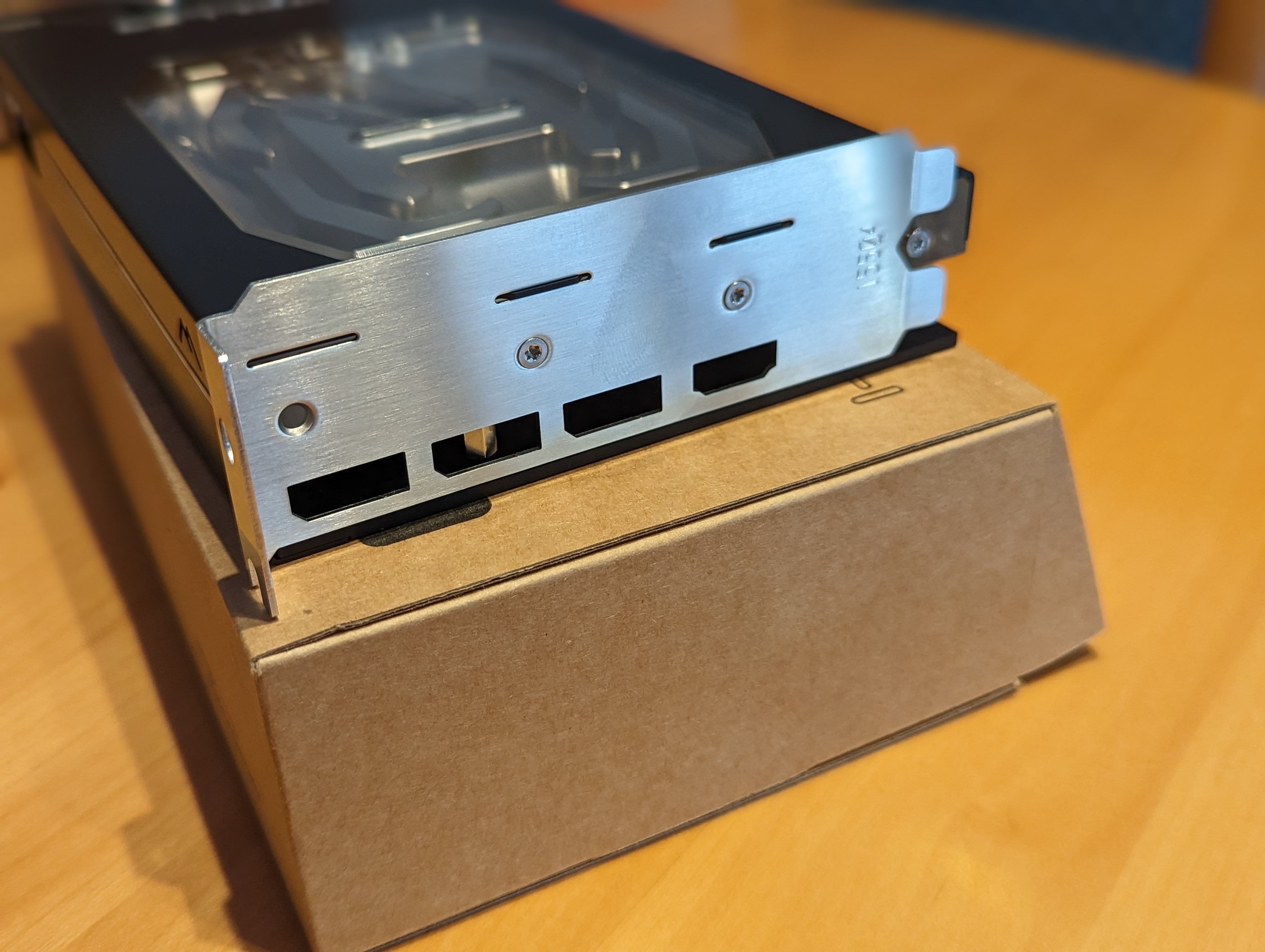

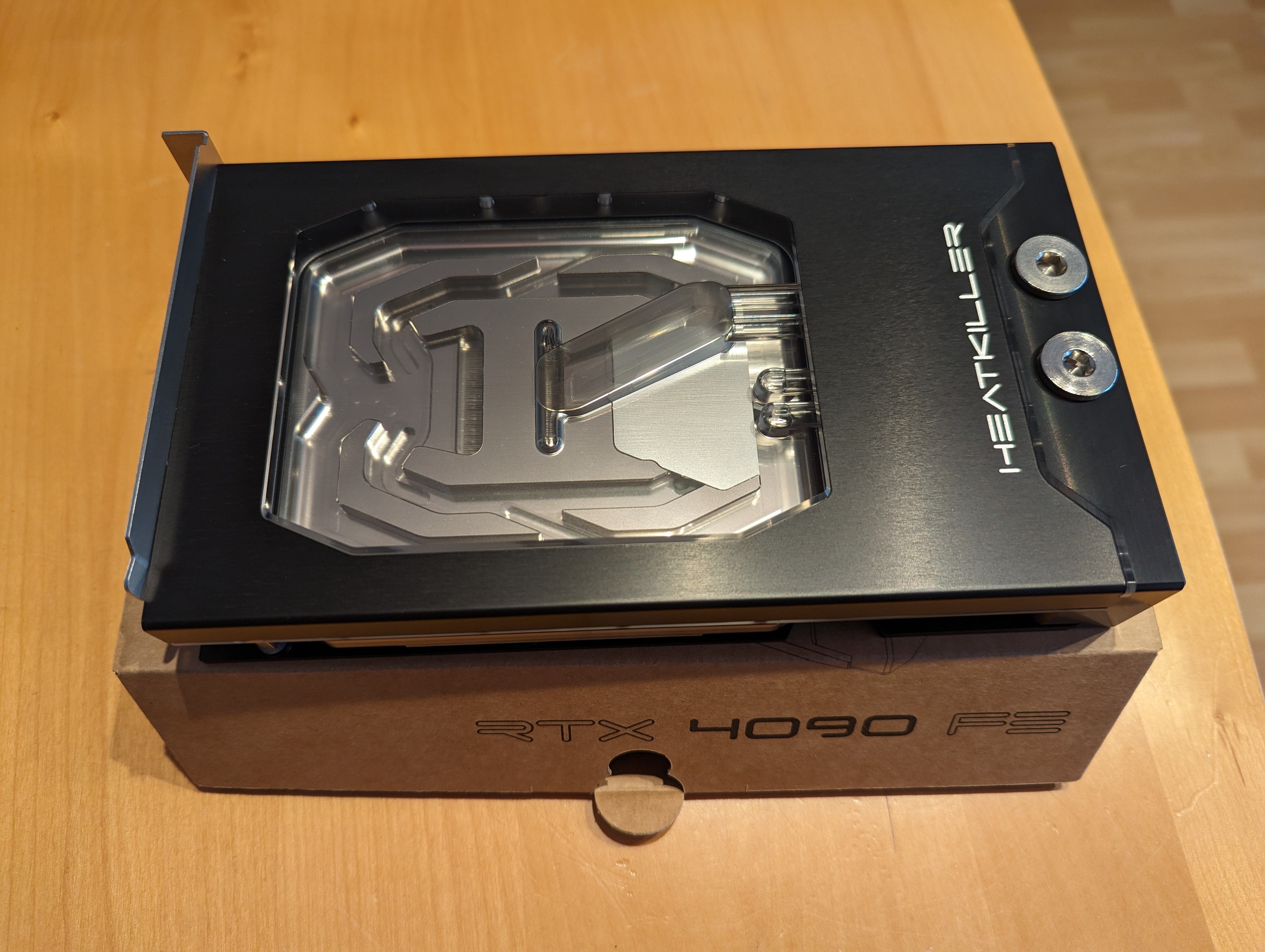

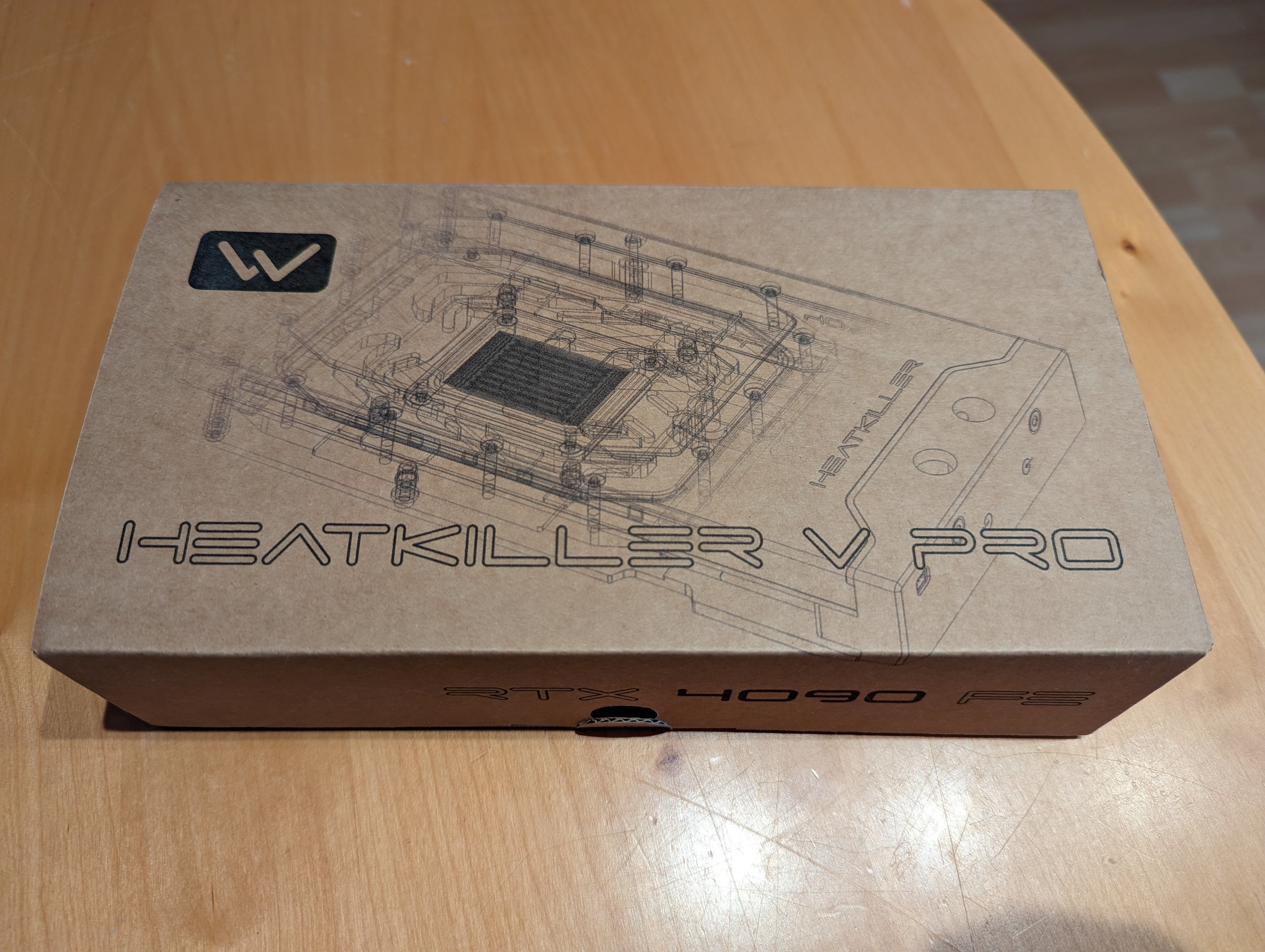

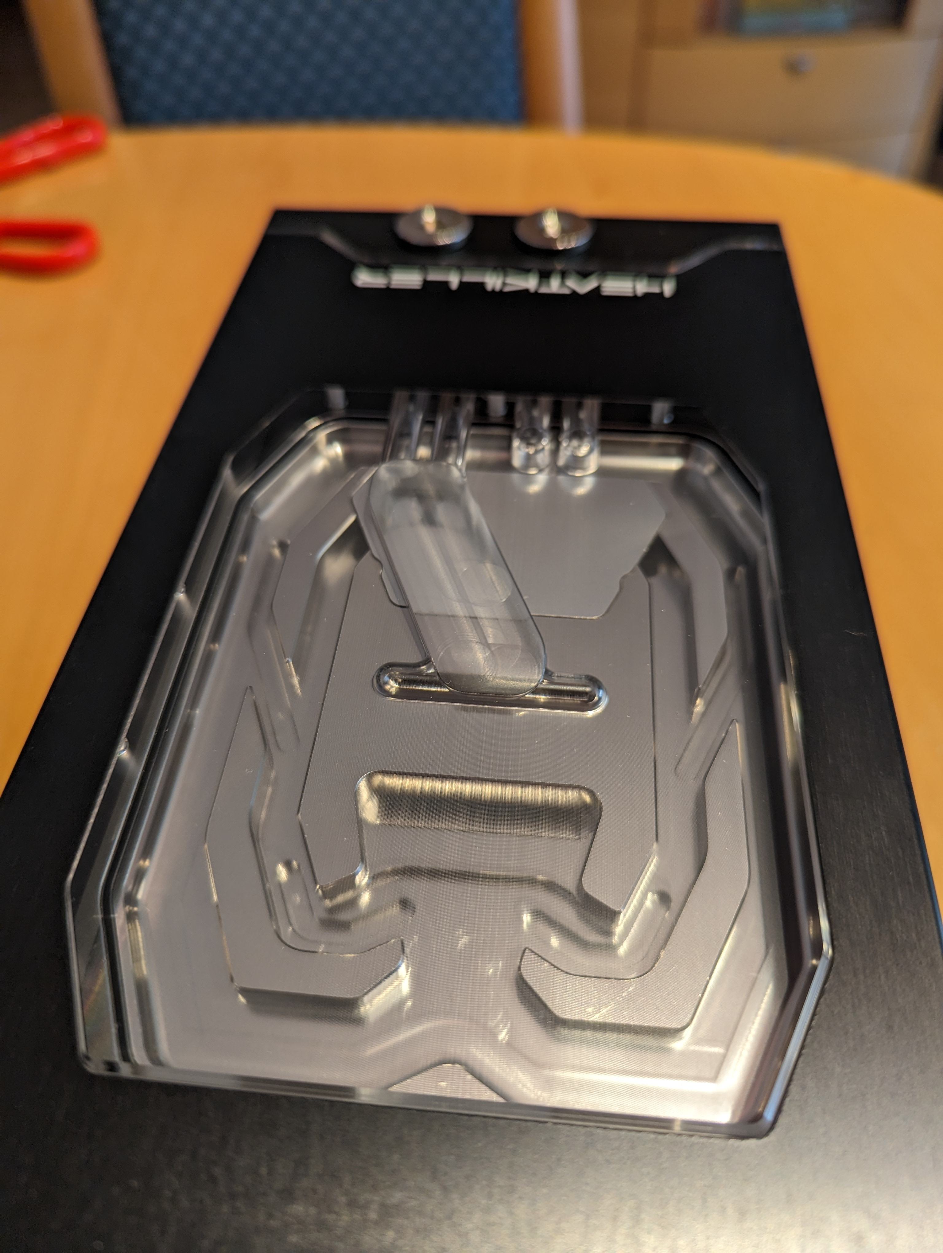

So, Watercool FE in schwarz ist da :)
Vergleichstest mit dem Alphacool Core:
Unboxing:
PXL_20230209_115958164.jpgPXL_20230209_115751047.jpgPXL_20230209_115804683.jpgPXL_20230209_115821071.jpgPXL_20230209_115923829.jpgPXL_20230209_120008868.PORTRAIT.jpgPXL_20230209_120031832.PORTRAIT.jpgPXL_20230209_120047336.PORTRAIT.jpgPXL_20230209_120106172.jpgPXL_20230209_120142145.jpgPXL_20230209_120151650.jpg
Was sind denn sinnvollen Vergleichspunkte? So gut wie Igor kann ich's nicht machen...
  • Umgebungstemperatur
  • Wassertemperatur vor/nach GPU
  • Durchfluss (gleich halten)
  • Verbrauch (250 / 350 / 450 W)
Aufheizen 15 Minuten
Vergleich Durchfluss bei 0/50/100% Pumpe
0% Durchfluss würde ich nicht machen. Ansonsten genau so, wie du vorgeschlagen hast.
