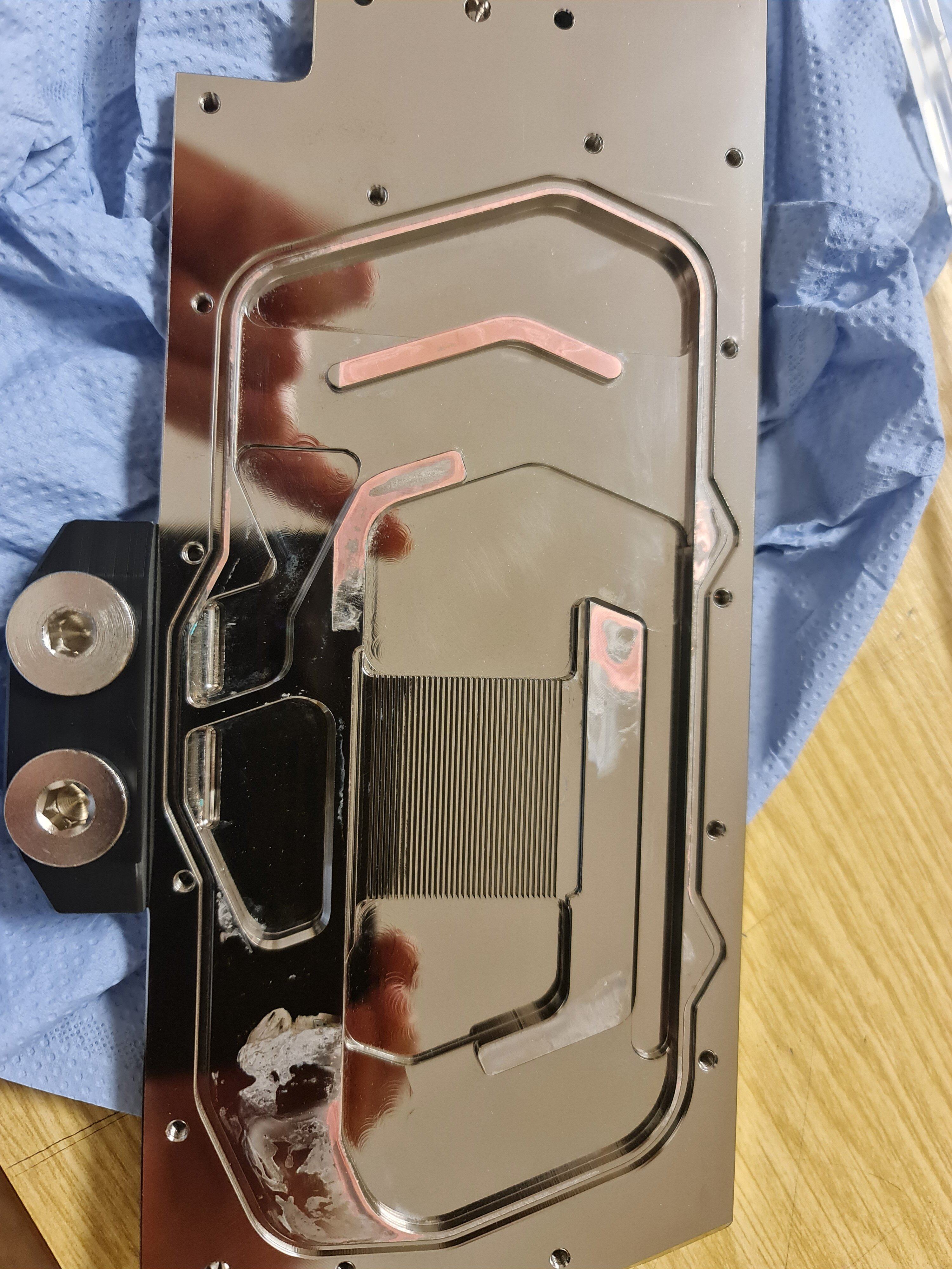

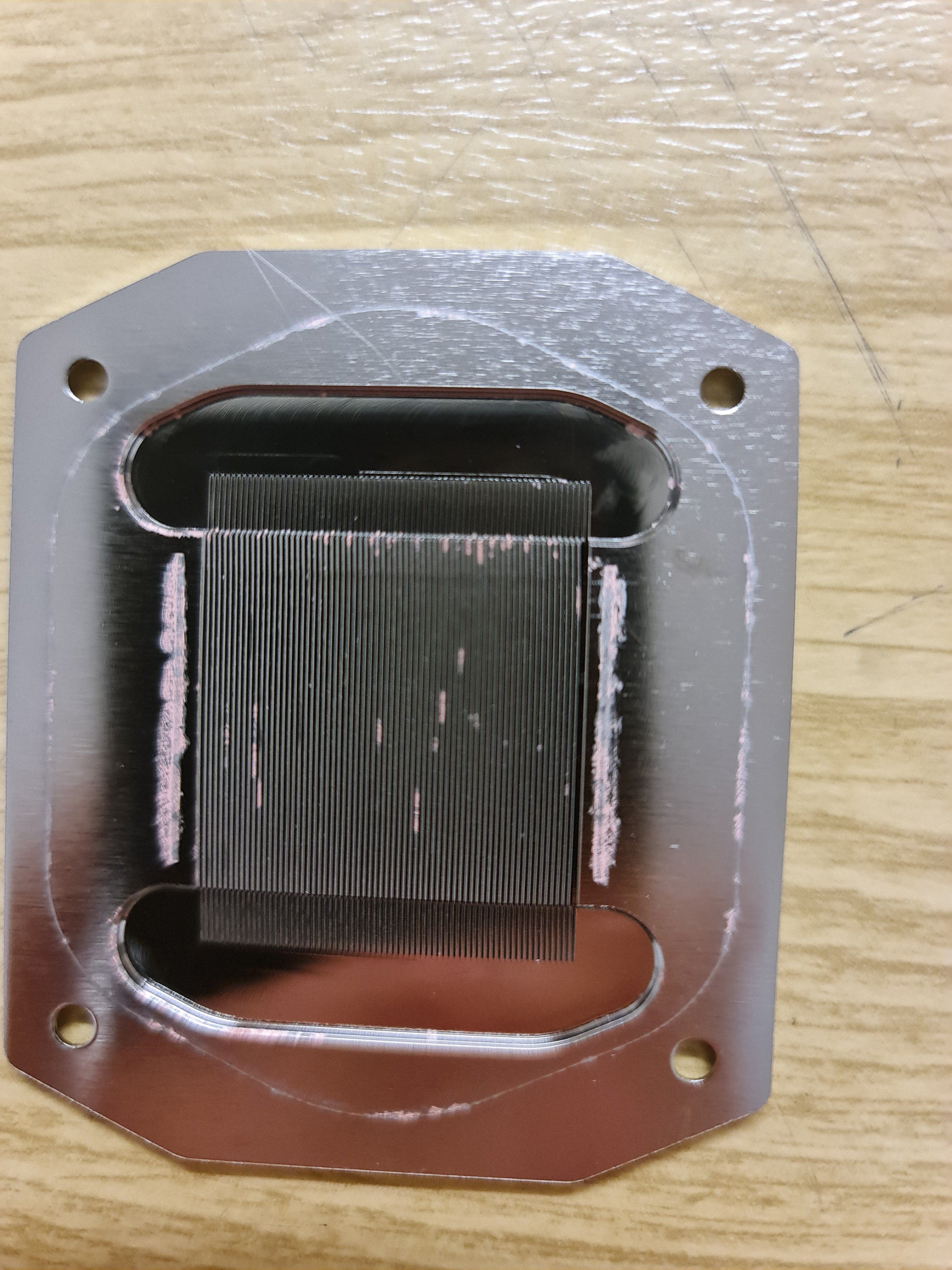

Ein Paar Bilder, nachdem ich RTX 4090 eingebaut habe, hab gleich geschaut wie meine CPU und GPU Watercool Heatkiller nach über 4 Jahren Betrieb mit destilliertem Wasser aussehen.
Ich hab die schon gereinigt, aber die Beschichtung war schon vorher weg.
Nur destilliertes Wasser? ohne Zusatz?
Wenn ja, dann echt super!
Nur destilliertes Wasser. Super? Würde ich nicht sagen.
Was erwartest du denn nur minimaler Schmutz terminiert alles in Sekunden das kann nach 4 Jahren viel viel schlimmer aussehen. Das ist noch harmlos.
