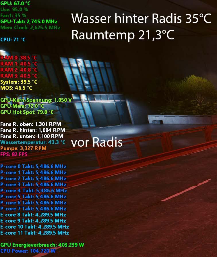

Umbau hat sich etwas gezogen aber hier nun meine Werte mit dem EKWB Block:
(4090 TUF OC @stock / Cyberpunk, 400W Verbrauch) - (HWInfo Anzeige noch nicht überarbeitet, alle wichtigen Werte sind da)
Ganz ehrlich, ich bin nicht sehr begeistert. Nimmt man einen Mittelwert fürs Wasser von 39°C kommt man auf ein Delta zu GPU von 28.
Speicher- und Hotspot-Temperaturen liegen relativ dicht bei den 67°C.
Also das mit den Pads scheint irgendwie alles ziemliche Grütze zu sein.
Wobei ich mich schon frage wie gut der Bykski Sensor bzgl. Wassertemperatur überhaupt ist.

Puh 28°C Delta und das bei Stock ist schon relativ viel
Und es bestätigt mich immer mehr EK koch auch nur noch mit wasser mehr als ihre Name ist von ihrem Prestige von früher nicht mehr übrig aber trotzdem High End preise verlangen
Für Temperatur wird der schon einigermaßen passen, da wär ich bzgl. Durchfluss skeptischer.
Könntest nen Fieberthermometer in den AGB halten oder Dir nen einfachen Temp-Sensor für ein paar € holen, um es zu verifizieren.
Ja, und wenn man sich HIER so umguckt bin ich mit dem Delta auch völlig im Normbereich (für den EKWB). Die Alphacoolblöcke schneiden deutlich besser ab. So einen hatte ich auch auf meiner 3080Ti FTW3, war alles in Butter.
Normal ist das für den EK sicher nicht, wenn da schon zwei FEs in der Tabelle mit dabei sind, wo dT bei nur ~19K (ohne das Ergebnis mit der ABP, dann sind's sogar drei) liegt. Kurioserweise sind die schlechten Ergebnisse alle bei der TUF ausfindig zu machen, selbst die Strix von LD schneidet mit dem EK ein (gutes) Stück besser ab.
Für mich ist das anhand der Ergebnisse auf jeden Fall kein "Block-Problem", denn sonst wäre das Delta bei der FE und Strix auch so mies. Was es ja nicht ist. Ich verbaue die nächsten Tage den Kühler auf meiner Gigabyte, allerdings nicht mit den originalen Pads, sondern soften. Dann werde ich selbst sehen, wo das Delta - zumindest damit - liegt.
Wie gesagt, sieht für mich aktuell eher nach einem TUF-Problem aus. Warum auch immer. Gab ja hier schon den ein oder anderen, der mit weicheren Pads deutlich bessere Resultate hatte. Aber auch dann ist's ja wiederum nicht der Block selbst, sondern die Kombination mit den beiliegenden Pads. Was natürlich trotzdem nicht sein sollte.
