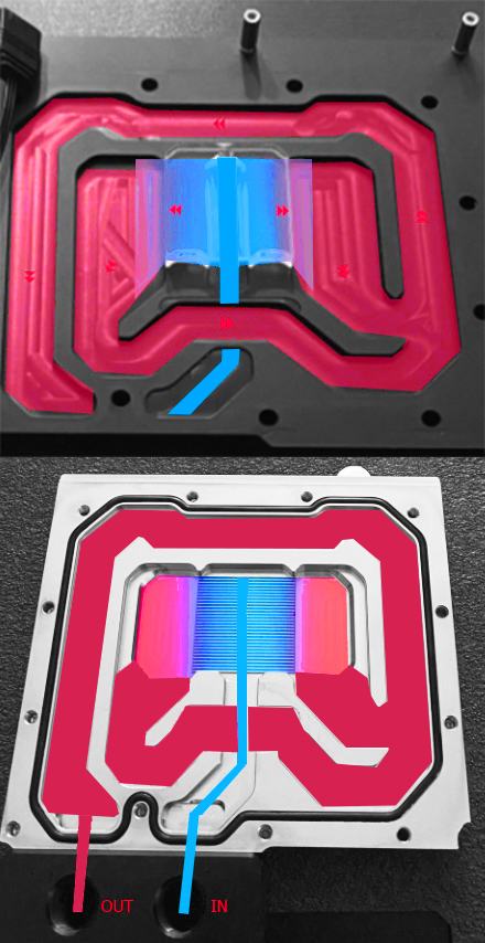

Gibt es bei dem EK Blog vorgeschriebene in und out Anschlüsse? Sicherlich, oder? Konnte in der Anleitung online nichts finden.

ich würde die Flow- Richtung nicht umkehren ^^
IN -> das Kalte Wasser zuerst über den Core, dann fliesst es weiter über die Finnen über die Komponenten -> OUT.
Edit / Nachtrag:
die Skizze ist spiegelverkehrt da der Block demontiert wurde.
IN ist das hintere Terminal
OUT das vordere

Das ja cool, wusste ich garnicht. Ich glaube das mache ich. Macht bei meinem Tube-Aufbau mehr Sinn, nächster Halt: CPU. Sehr schön.

Ja, es gibt Vorgaben...es dürfen nicht die ports direkt gegenüber sein, alles andere passt....also bei auf der Vorderseite, beide auf der Hinterseite oder über Kreuz geht. Ich kann aber noch was schreiben, sobald ich den Block in Betrieb habe

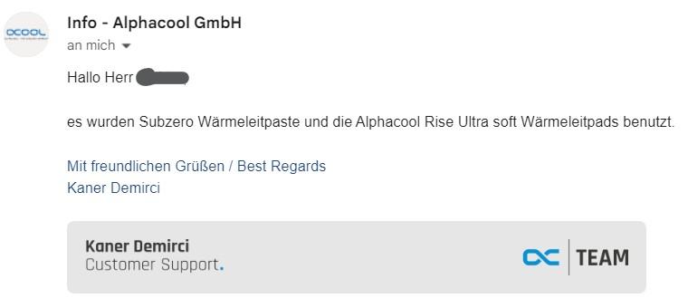

Heute kam meine 4090 TUF von Alphacool aus Braunschweig zurück. Ich habe ja an dem "send it in, get one free" Programm teilgenommen und auf dem 3D-Scan meiner TUF werden jetzt Kühler für Strix/TUF hergestellt. Bei meiner fertig ist, wird es wohl noch etwas dauern.
Interessant fand ich aber wie man die Karte nach dem reverse-engineering in Braunschweig wieder zusammenbaut und welche Paste bzw. Pads man benutzt. Auf meine Frage gab es auch promt eine Antwort.

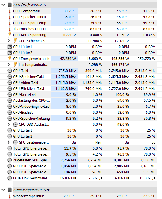

In meinem Fall haben die Leute in Braunschweig die Karte aber besser, oder mit besserem Material zusammengebaut als ASUS ab Werk. GPU, HotSpot und VRAM rücken jetzt sehr nah zusammen.
