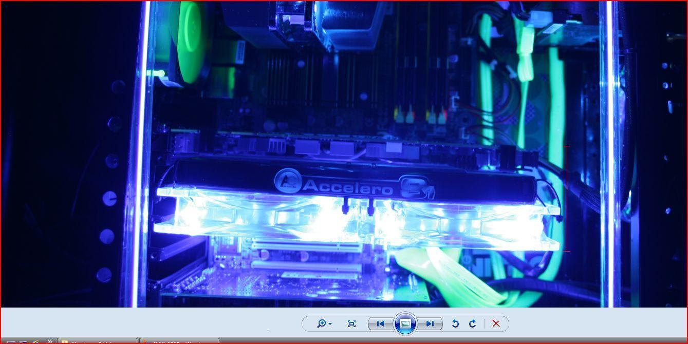

Ist die alternative Kühllösung der Gainward BLISS-Karte (nicht BLISS GS/GLH), also die 2-Slot-Lösung ohne Heatpipes, leise?
danke für die bilder. sieht sußer aus.
könntest du vielleicht noch ein bild im verbautem zustand machen ?
denn bei mir könnte es sein, dass schon alleine durch den s1zwei sata-port flöten gehen :(

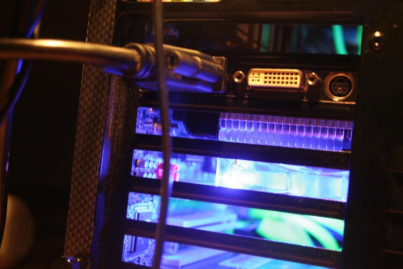

Tiefe der Elitegroup incl. Accelero S1 ???
Hi,
wollte mir die Elitegroup 8800GT incl. Accelero S1 Kühler kaufen.
Kann mir jemand sagen, wieviel cm die Gesamttiefe beträgt ( Grafikkarte + Accelero S1 Kühler und evtl. Lüfter = bitte angeben ).
Die Länge dürfte sich auf 23 cm und die Breite auf ca. 15 cm belaufen.
Mir gehts aber um die Gesamttiefe ( vom PCIE_16_1 Slot runter gemessen zu den PCI-Slots hin ), um zu erfahren wieviele SATA-Buchsen verdeckt werden ( auf dem Gigabyte EP35-DS4 Board ).
Vielen Dank für Eure Hilfe und gruss
raffaelo
Habe hier zwar das P35-DS3, doch GPU + S1 + 120mm Lüfter kommen montiert auf ungefähr 55mm Gesamttiefe.
