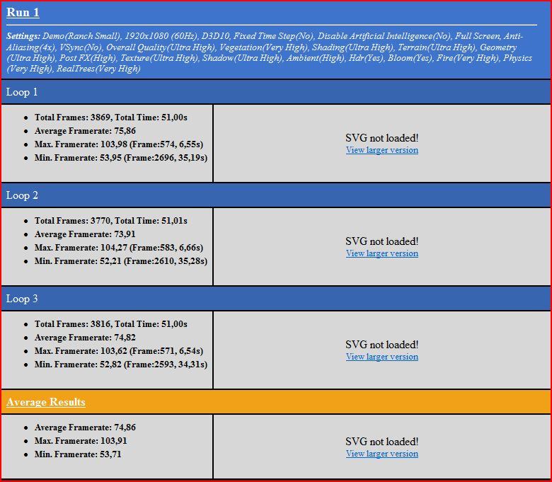

Sli rockt anscheind doch n bissi ... bzw. 8x und 4x AA und 1920x1080 und 1900x1200 machen doch nen utnerschied ...habe mal deine Settings mit dem "alten " 177.79er laufen lassen ...
mit 16xAF
mit 16xAF

Nachgetestet. Jetzt ist der Unterschied deutlicher, aber immer noch nicht riesig :-)
30% in den Min-FPS (<-- mir der wichtigste Wert, für 30% mehr Min-FPS würde ich sogar über SLI nachdenken^^).
20% in den Everage-FPS
10% den High-FPS everage (öh?) bei Loop3 allerdings hab ich 10 FPS mehr als das SLI?

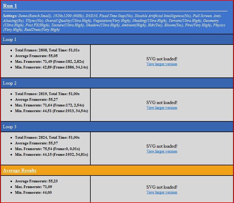

Sieht so aus 1920x1200 @max 16af @ 8xaa
AVG Max Min
HiSN 44,2 67,5 33,9
toyz 55 71 44
(loop 3 habe ich mal nicht berücksichtigt .... der ist ja immer etw höher ... nur die avg Werte genommen...)

Na ich hab Deine Einstellungen genommen, so wie Du es wolltest^^.
Ich hab inzwischen wieder den 178.24 drauf, der 180er ist einfach zu buggy.
Edit: Ups.. ich hab SSTAA im Treiber forciert (ist bei mir immer an^^). Vergessen auszuschalten :-)

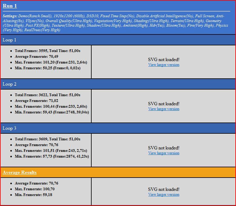

So jetz klapp mal die Kinnlade runter ;)
So sahs bei mir mit dem 177,79er aus ...
-----AVG Max Min
HiSN 44,2 67,5 33,9
toyz 55 , 71 , 44
Jetzt habe ich den 18043er installiert und tatataaaaa:
---------AVG Max Min
177.79 -- 55 , 71 , 44
180.43 -- 70 , 100 , 60
Fett oder?!
