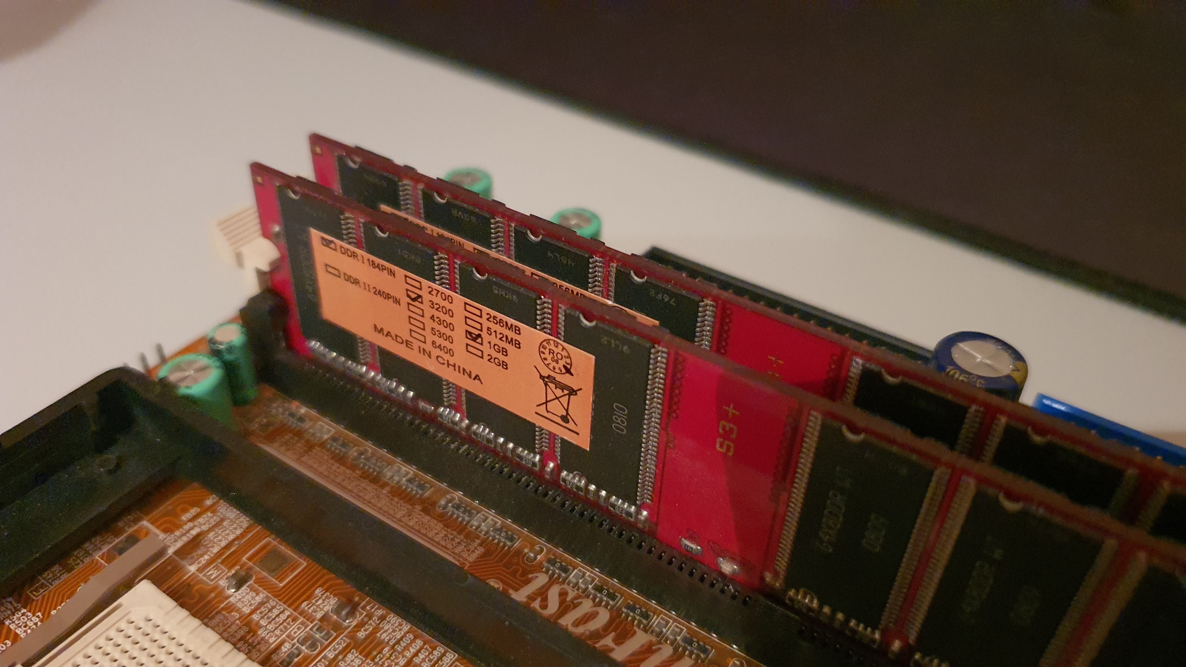

von 2 roten PCB DDR400 1GB Modulen war leider eines fratze, aber bei S754 stört das eher weniger, single channel halt. Für nen Rotes MSI S478 waren die mal gedacht ... schade.

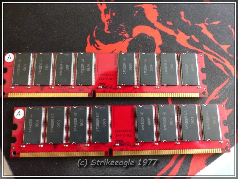

Die waren nicht zufällig auf dem Board von mir oder? Ich habe ein Bild gefunden, wo ich dieses damals getestet habe mit zwei roten Ram Riegeln
Aber da du gefragt hattest: es sind zwei 0815 G.Skill Riegel mit rotem HS, die ich zukünftig nutzen möchte.
genau diese beiden, Ich hatte trotz rockstable Linux immer wieder freezes und wußte nicht woher. nach Memtest+ war es dann klar. Ein Modul ist immer aufgefallen bei irgendwo letzten Baustein um 950MB Kapazität.
Ja, leider ist der Fratze, liegt aber noch hier in der Schrottkiste. Rotes PCB ist echt selten ...
Da lässt sich sicher was anderes drauf löten. :fresse:
Die Frage hatte ich ja schonmal gestellt, viel Erfolg beim Suchen der gleichen Chips ... ich hätte ja auch mit halber RAM Menge leben können, aber man weiß ja nie, was man so tot legt und legen kann.

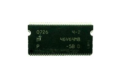

Ich weiß ehrlichgesagt nicht, warum ich 2Uhr nachts in der Woche aus Neugier mal gucke, was ich dazu so finde, aber Chiprätsel lösen macht mir wohl deutlich mehr Spaß als die Perspektive "morgen im Büro".
Da es 1GB Module mit 16 Chips sind und ja auch 64x8 auf den Chips abgedruckt ist, die Chips optisch erkennbar von Micron stammen, kommt man zu diesem Datenblatt:
Chip wäre also MT46V64M8 . Package ist TSOP66 also Kürzel TG (oder P für bleifrei), der Bin auf DDR400 sollte entsprechend 200MHz mit CL3 sein, also Kürzel -5B.
Dann noch etwas Google/Aliexpress/eBay und man findet das hier:
Ohne Frage, ziemlich teuer, aber scheinbar (die Profis mit Langeweile mögen mich im Zweifel korrigieren) findet man die Chips :fresse:
Du kannst alle Chips auf diesem Stick verlöten, die die gleiche Verschaltung haben, also die gleiche Organisation haben. Halbe Kapazität pro Chip geht auch. Also quasi 32Mx8 (256mbit) und 64Mx8 (512mbit). Hersteller ist egal, es kann wie im Bild Micron sein oder Hynix D43, Aeneon CE-6, Samsung UCCC... Dafür brauchts eigentlich "nur" jemanden mit Heissluftstation und Geduld.
Alternativ:
Lade mal das SPD hoch, dann kann hier jemand einen Blick drauf werfen. Es gibt zwei Varianten die man testen kann: 1. einen Rank deaktivieren, damit aus 1gb dual rank ein 512mb SR Stick wird und 2. könnte man jeden Chip nur noch halb ansprechen, also eine Datenleitung wegschalten. Damit hättest du dann einen 512mb Dual Rank Riegel. Beide Mods sollten machbar sein, der zweite ist aber anspruchsvoller.
Wenn der Mod schief geht, dann kommt ein Streifen Tesa auf den Stick (abzgl. der SPD Kontakte) und danach kann man das SPD "retten". Also alles kein großes Problem.

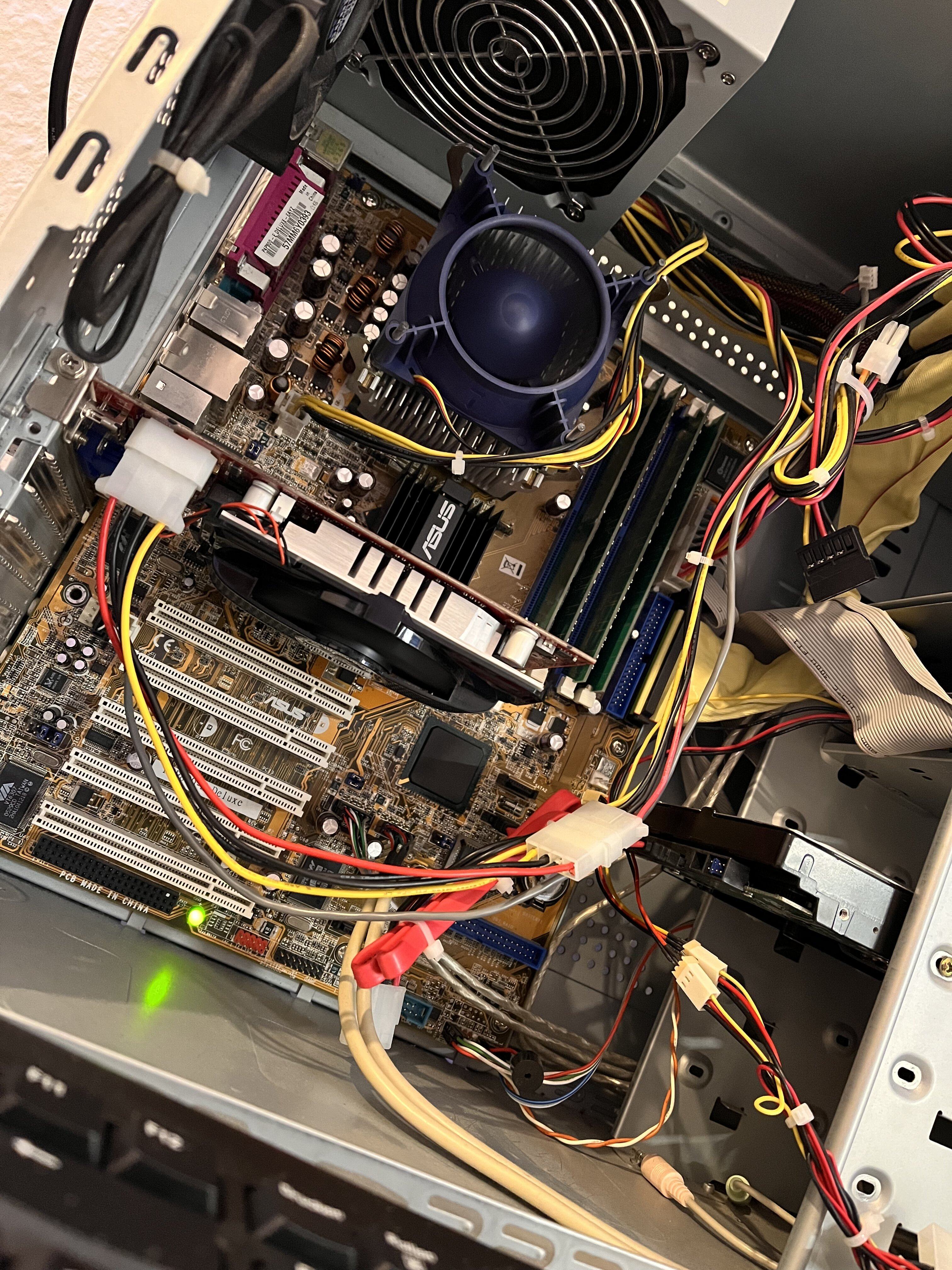

Eben bei einem Steuerprüfer zuhause abgeholt. Rechner war bei EKA inseriert.
Haben uns auf einen niedrigeren Preis geeinigt. Rechner lief bei Abholung tadellos, ist komplett gereinigt, das P4P800 zeigt keine auffälligen Kondensatoren, der P4 3.40 GHz läuft bereits auf 3.73 GHz übertaktet 😅 und die Grafikkarte ist eine Asus HD4670 AGP. Mal sehen was ich damit mache.
3,4 Ghz neben Gallatin (Extreme Edition) noch als Northwood
und um das zu ergänzen, der 3,4er Northwood ist mit seinem D1 Kern die einzige nicht-M0 Variante, die mit vollen 30 Caps auf der Unterseite kommt.

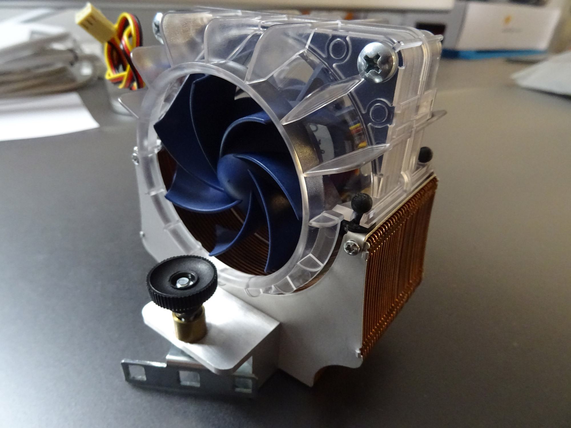

Die waren ja auch für damalige Verhältnisse unfassbar teuer. Aber sie sind auch genau so unfassbar leise :d :fresse:
Und irgendwie auch unfassbar stylish mit der Propellerform. Ich habe da einen Verax für Sockel 939 zu liegen...
Du hast hässlich vergessen, unfassbar hässlich! Ich mag die Dinger leider nicht leiden. Das "Problem" habe ich aber mit allen Kühlern, die ein eigenes Lüfterdesign haben. Ich mag´s halt klassisch. Bearbeiteter Metallklotz, Lüfter rauf, fertig.
Schön finde ich den auch nicht. Also wer ihn haben will, einfach melden. 😄
Der is total genial. Meine Sammlung würde sich freuen 😀
Ich bau ihn aus und schreib dir dann. Gegen Porto kannst du ihn haben! :)
BTW: Eben über diesen Link gestolpert (über Google): https://www.jsc-pc.de/produkt/thermalright-xp-90/
Der XP-90 (gebraucht / in OVP (guter Zustand) war 1 x vorrätig. Hab ihn gekauft und bin gespannt was da kommt. Wäre perfekt für das P4P800. 😎
Habe zwar schon einen XP-90 in perfekten Zustand und OVP, aber man kann ja nicht genug davon haben. ^^
