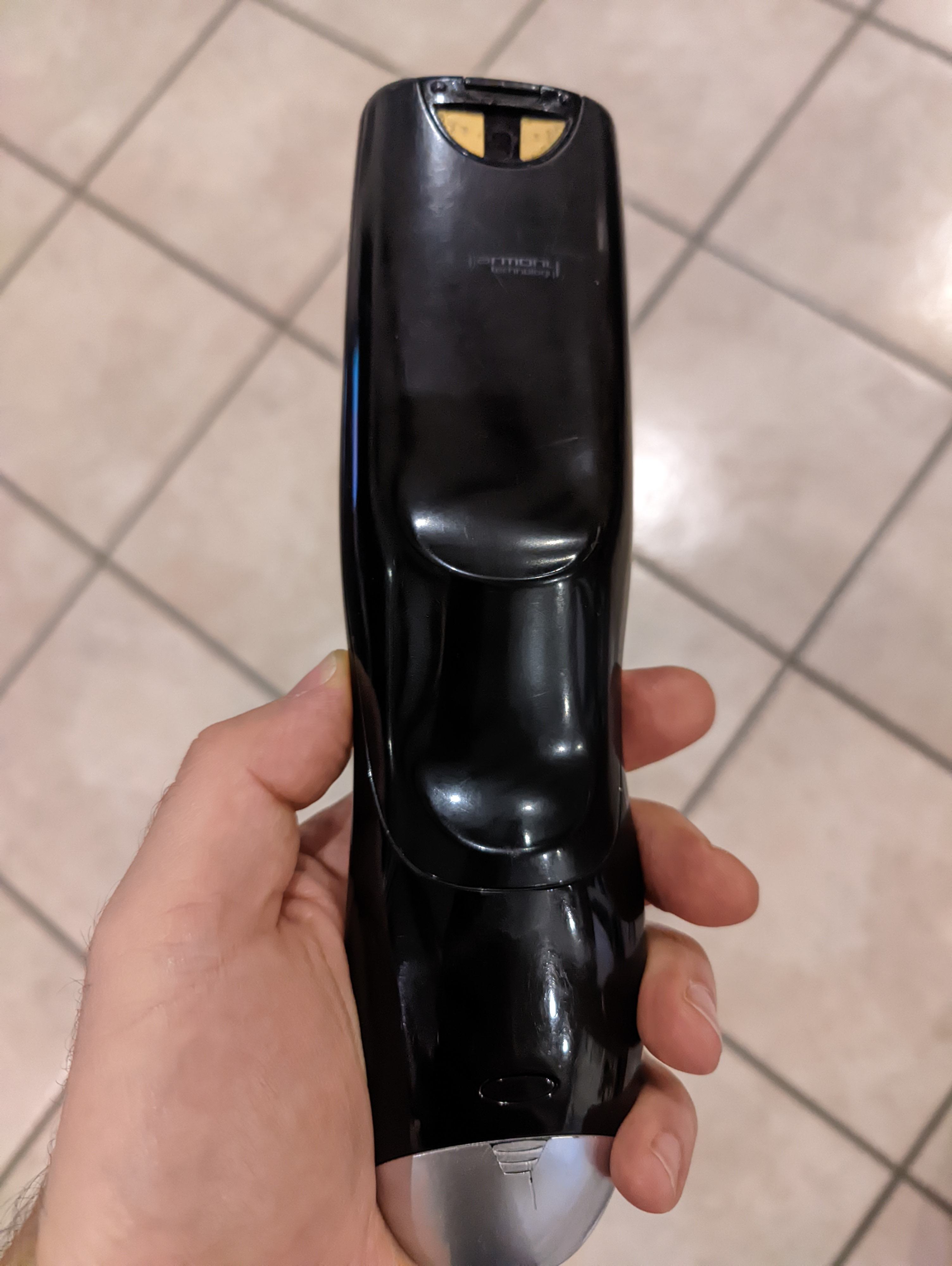

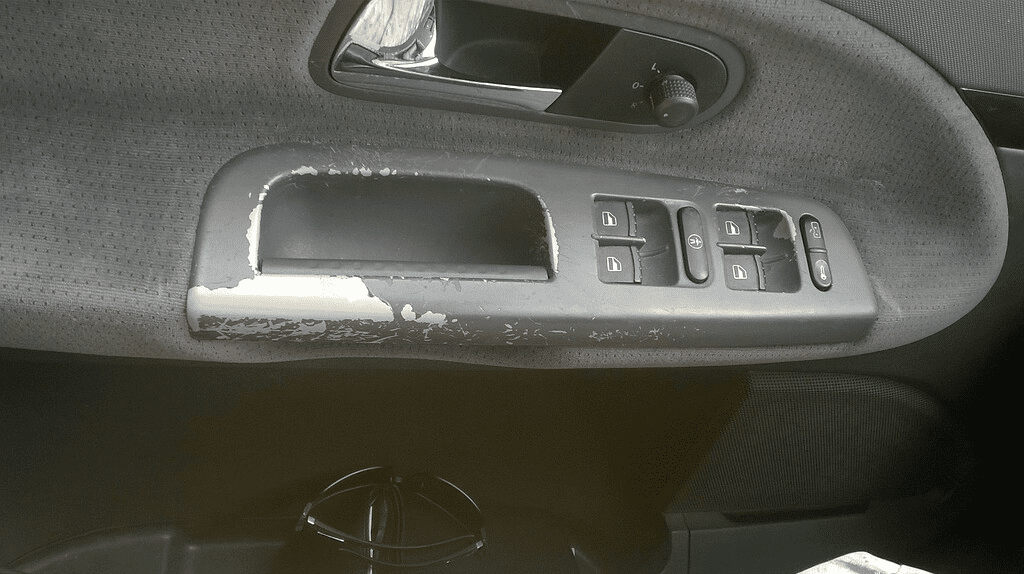

Der Multistar kam als Empfehlung von meinem Haus- und Hofmaler. Die waschen damit wohl Wände (unter anderem) in Küchen ab, wenn dort Fett vom Braten das Haften der Farbe an der Wand verhindert. Taugt in 1:50 Verdünnung auch super als Glasreiniger. Ich dachte erst der Maler nimmt mich auf den Arm, aber der reinigt wirklich erstaunlich gut. Ich war positiv überrascht.
Ich nehme zur Softlack Entfernung auch immer Bref Power gegen Fett & Eingebranntes.
Hat mir im Golf IV schon gute Dienste geleistet (habe bei meinem tatsächlich alle (!) Innenverkleidungsteile demontiert und abgeschrubbt), bei der Logitech Harmony gings ebenso gut.
Funktioniert aber erst richtig gut, wenn der Softlack schon "klebrig" ist, vorher bekommst es noch nicht gut runter.
Nitro funktioniert auch (wie ich finde schlechter), wenn man es einwirken lässt, aber man muss aufpassen, was unter dem Softlack ist (in der Regel ABS Kunststoff und der wird vom Nitro angelöst).
Habe aktuell auch noch zwei R32 Türgriffe in der Mache, wo ich das Alu neu bürste und die Griffe neu lackieren muss, geht alles... am besten gucken, ob du die Softlackteile abbauen kannst und dann ggf das darunter liegende ABS nach Entfernung polieren.

...wobei das bei deinem Bild nach Plastidip auf dem Aludekor aussieht, @Tzk :>
Das Teil ist normalerweise in schwarzem ABS gefertigt, mit schwarzem Softlack drauf.

das auf dem Bild ist kein Softtouch! sonst wär Plastik schwarz drunter
Einfach Breff Power für fettiges und eingebranntes drauf sprühen, 3 Minuten einwirken lassen und mit Wasser und Handbürste abbürsten fertig
manche Softtouchflächen sind etwas schwerer ab zu bekommen, dann einfach nochmal wiederholen
Wer es ohne Mittel mag, kann einlegen in heißem Wasser probieren. Aber ich denke Breef ist dann irgendwann billiger als heißes Wasser.
Optimal, wenn man die Oberfläche vorab mit Fingernagel oder anderem Kunststoff etwas ankratzt, kein Metall nehmen! Dann kann Wasser bzw der chemisch wirkende Reiniger besser angreifen ...

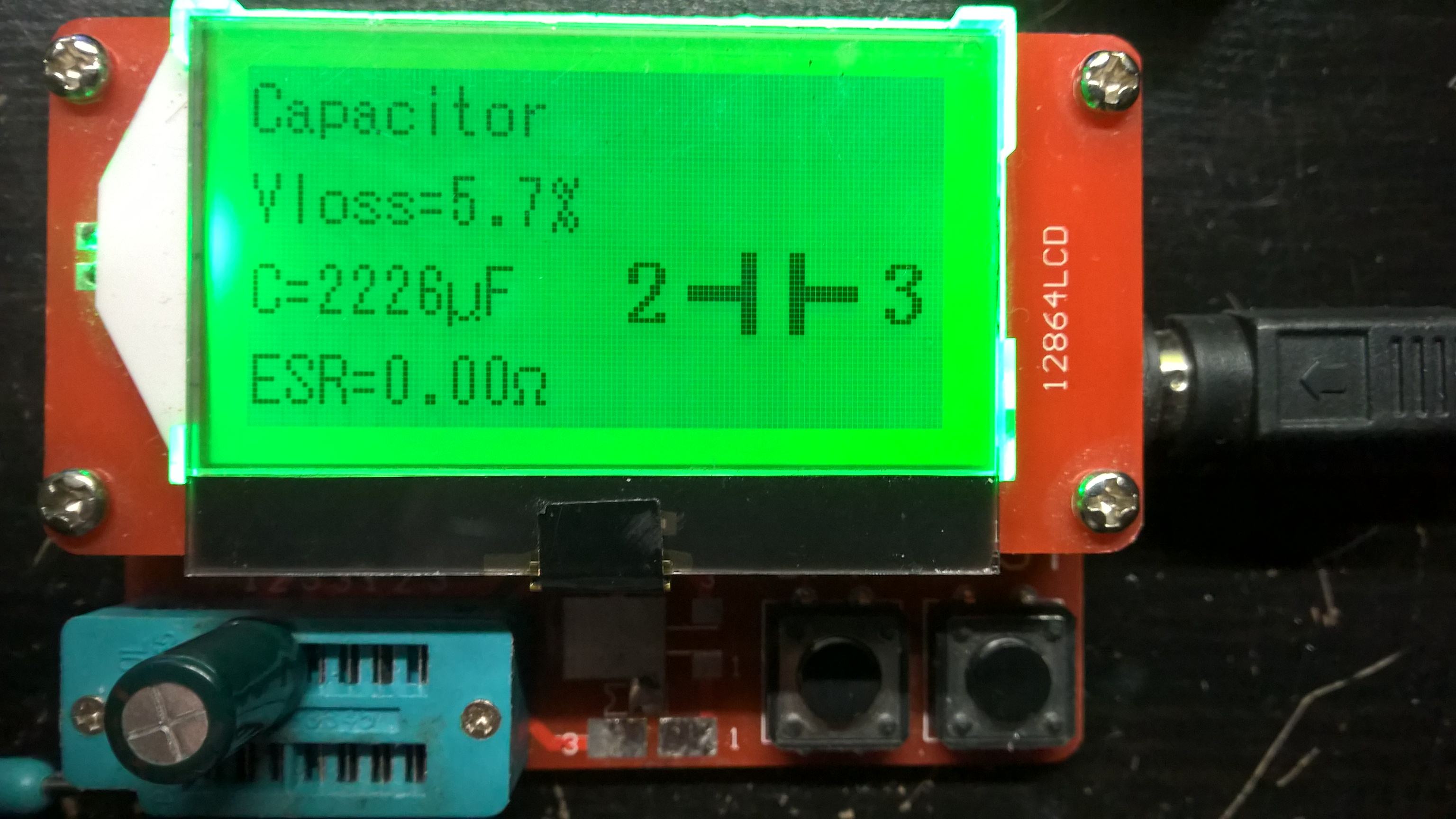

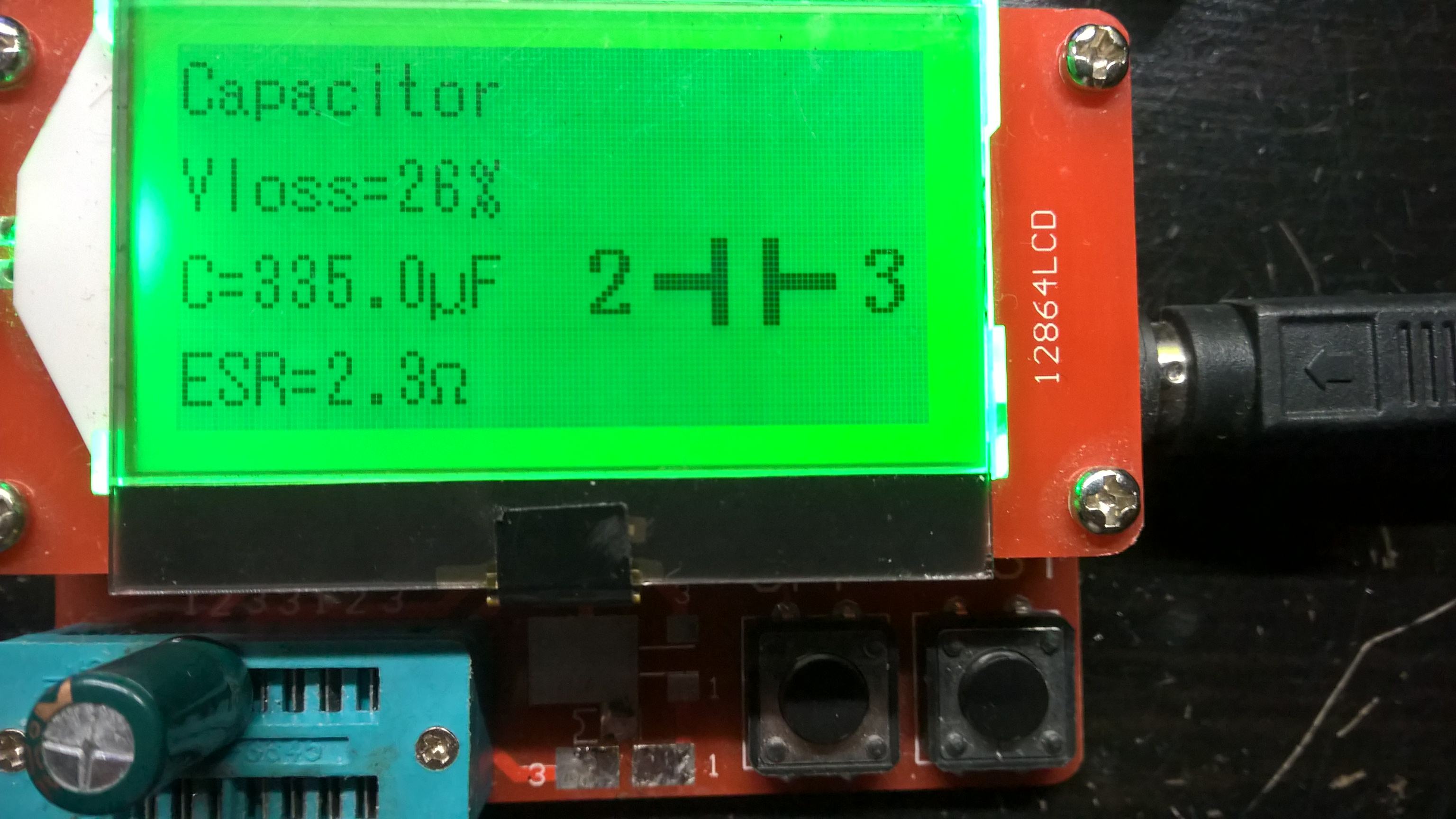

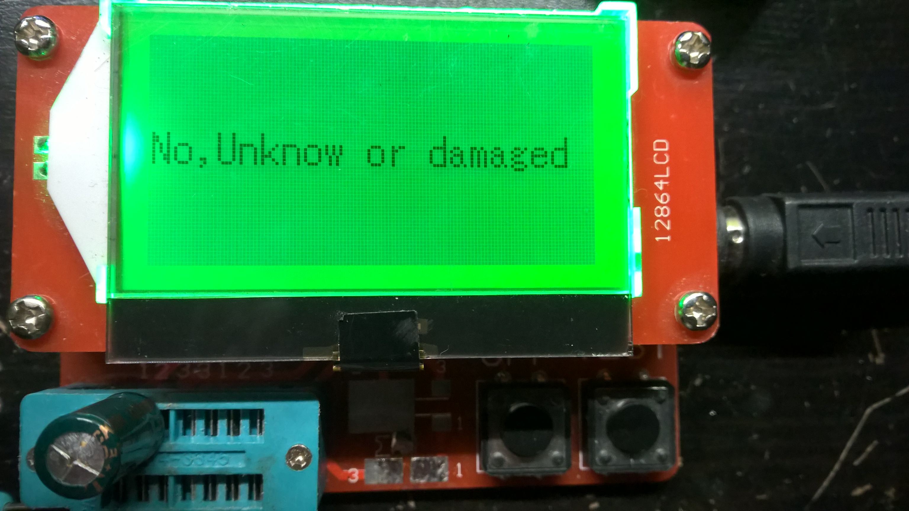

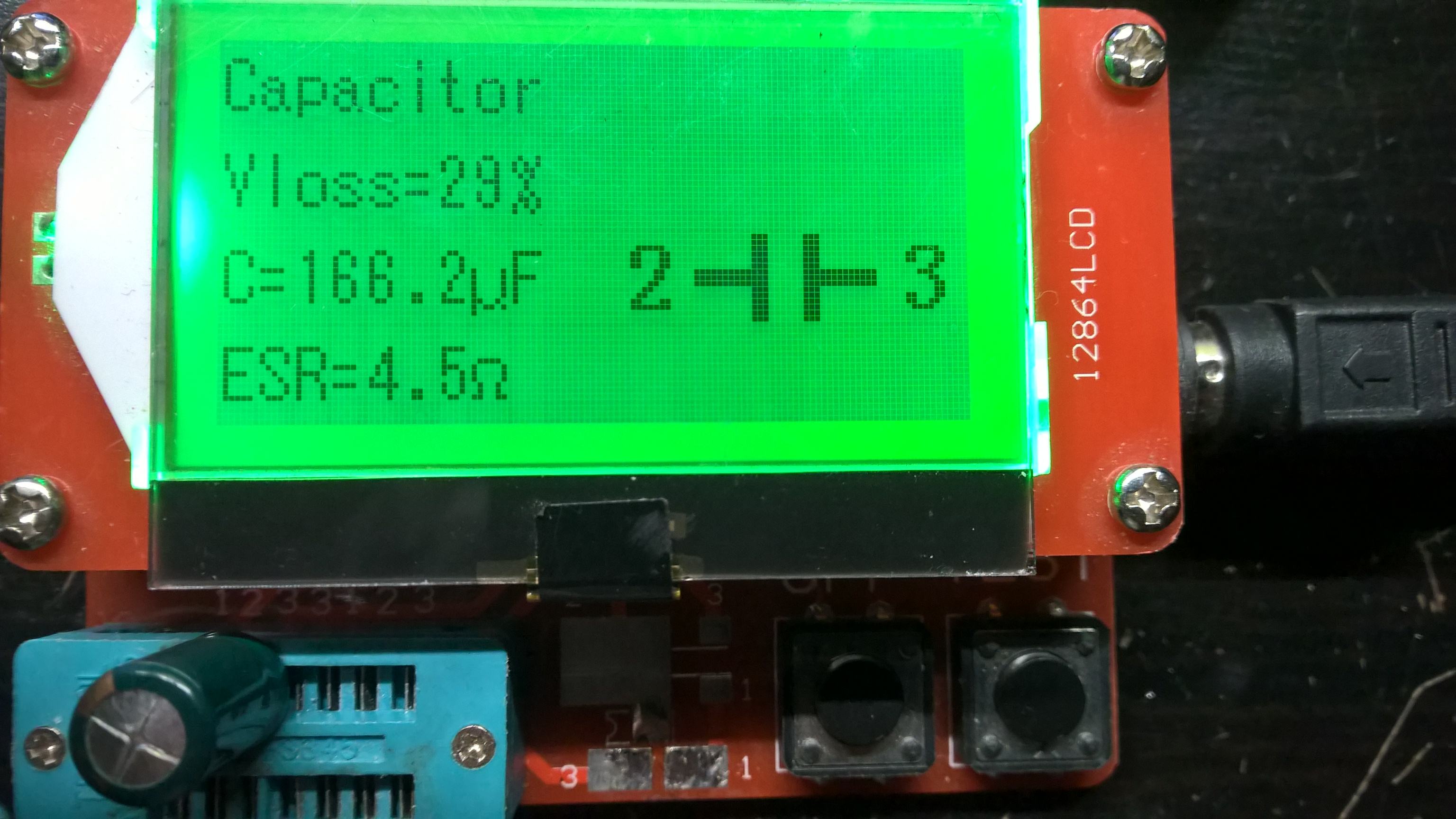

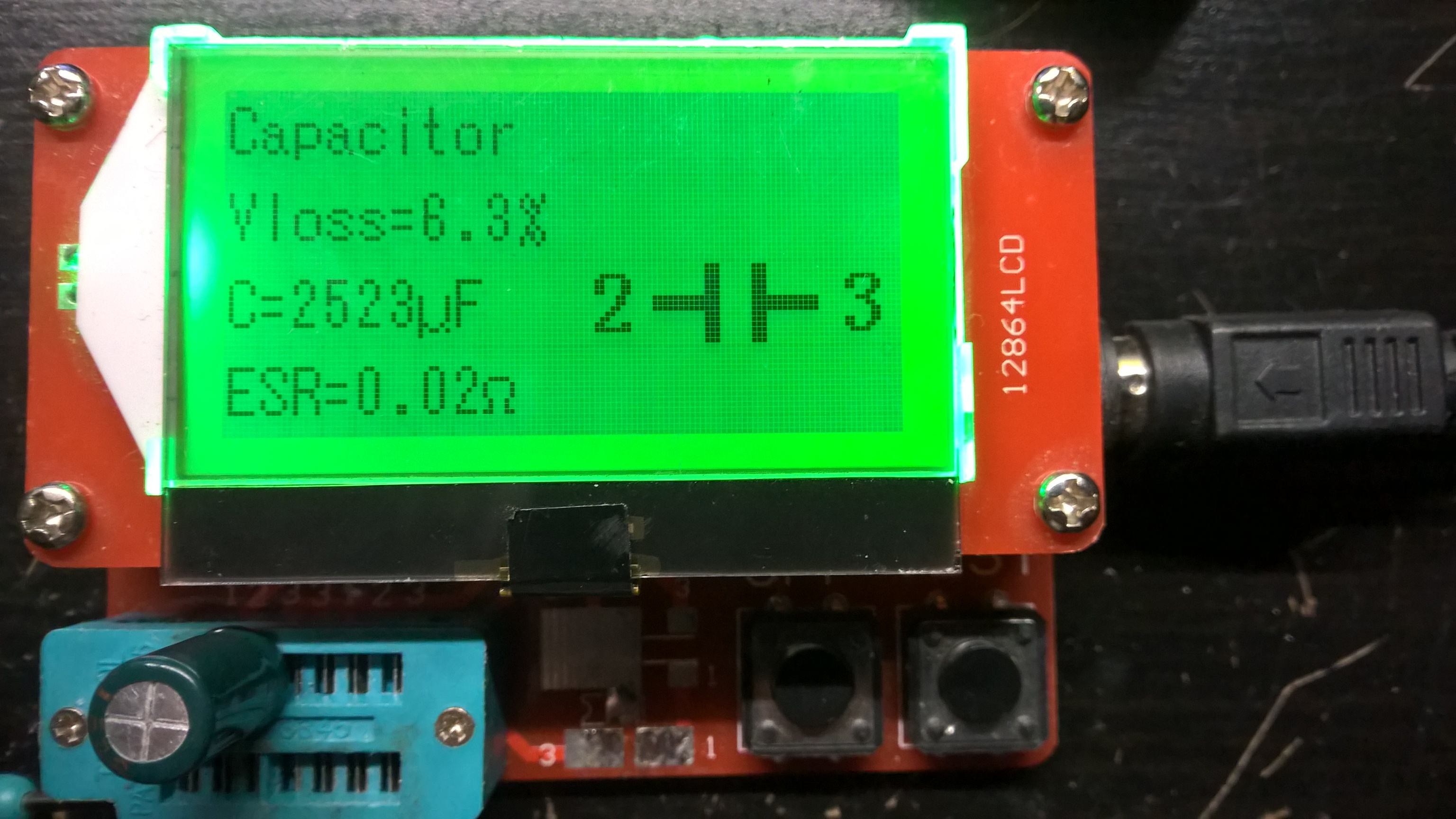

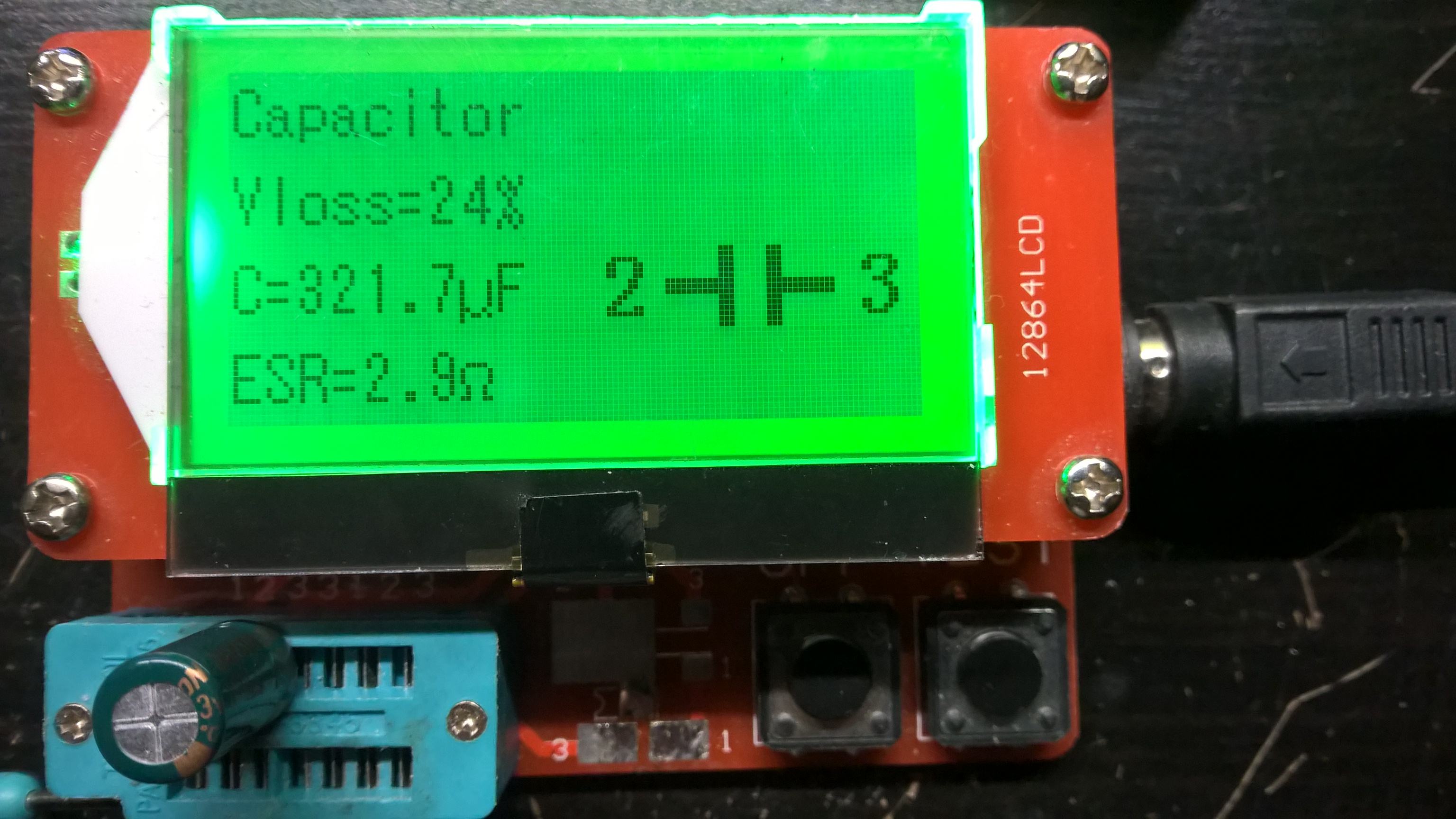

Eine kleine Kondensatorenpeepshow :cool:
Es handelt sich um folgenden Kondensatortyp, der zu 20 Stück hauptsächlich gewölbt vorgefunden wurde:
WP_20221002_17_03_25_Pro.jpgWP_20221002_17_03_47_Pro.jpgWP_20221002_17_04_35_Pro.jpgWP_20221002_17_04_54_Pro.jpgWP_20221002_17_05_14_Pro.jpgWP_20221002_17_05_32_Pro.jpg
