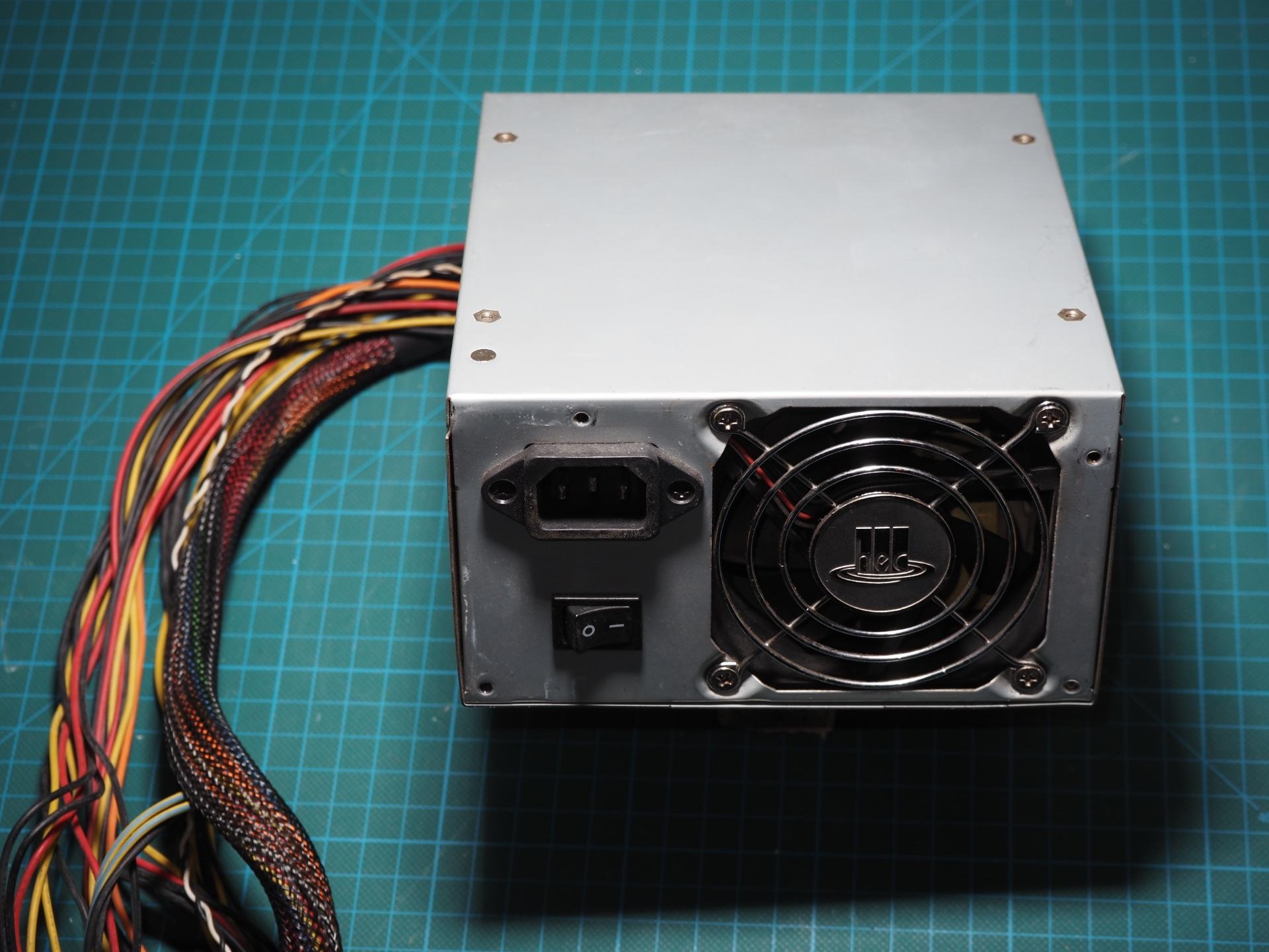

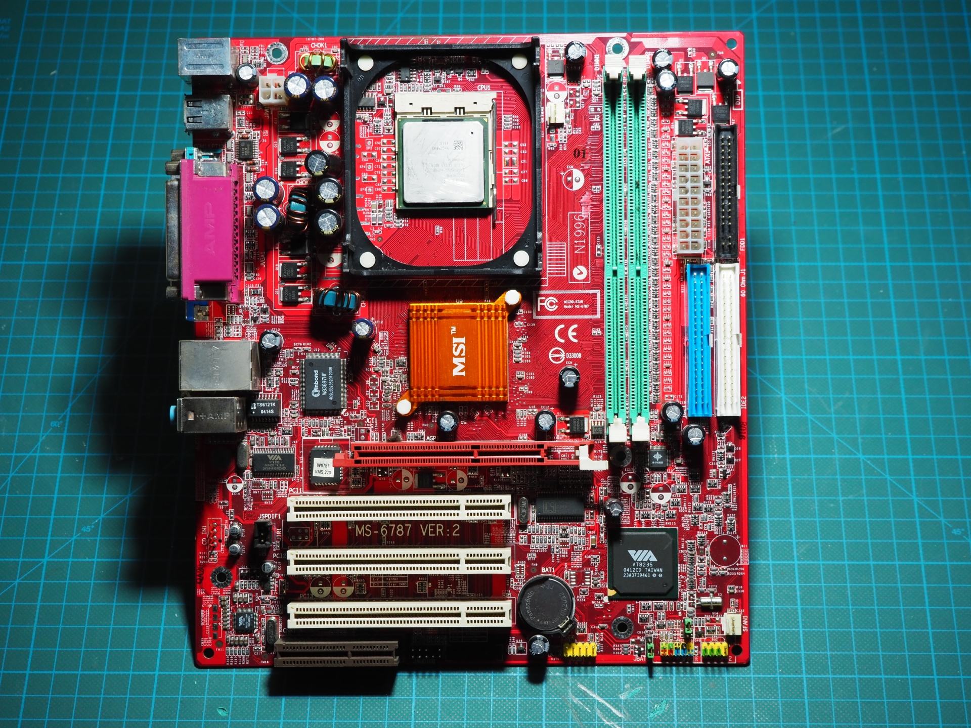

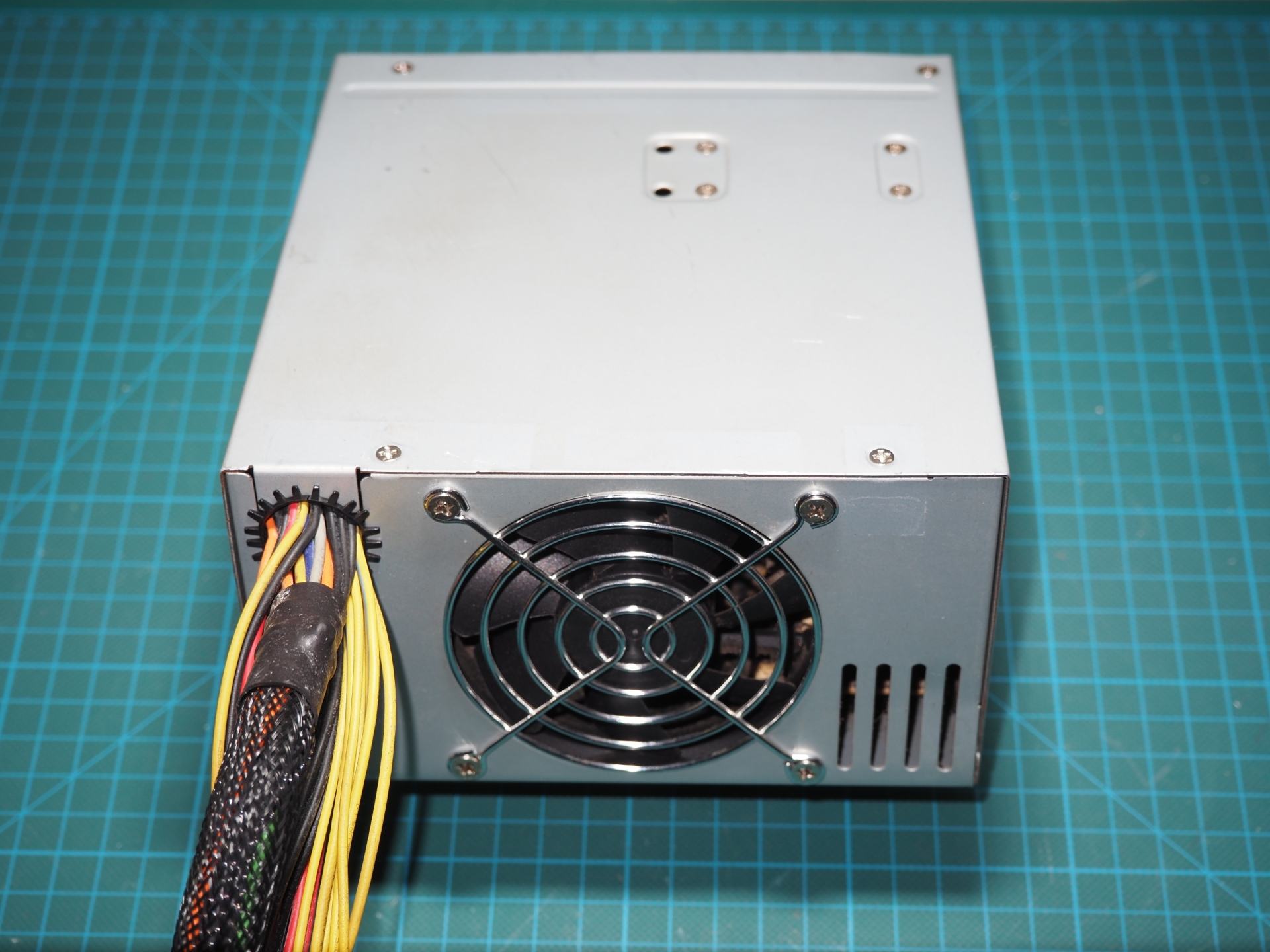

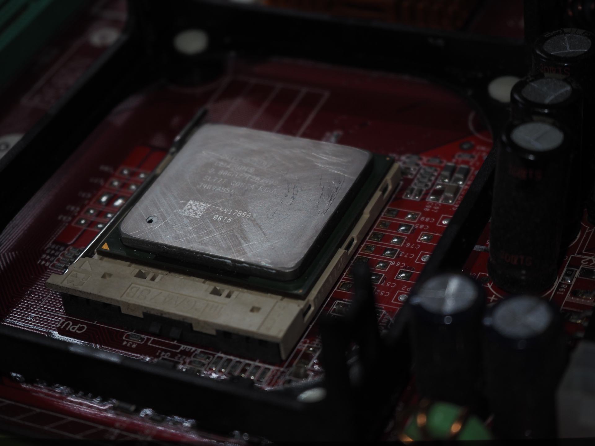

Moin, ein Kumpel von mir arbeitet bei der Stadt und hat gestern auf dem Bauhof einen PC im Metallschrott-Container liegen sehen. Das Gehäuse wurde wohl mit einigen Fußtritten oder Hammerschlägen kaltgeschmiedet, sodass er das Innenleben etwas überhastet ausgebaut und mir einzeln vorbeigebracht hat. Die Eile war nicht zu übersehen, sorgte für ein paar krumme Pins an der CPU und in den IDE-Buchsen. :fresse:
Ansonsten sehen die Teile ganz annehmbar aus für 20+ Jahre, keine schwangeren Kondis auf dem Board oder im Netzteil. (Dass sie deshalb im Rahmen der Sollwerte funktionieren, schließe ich daraus nicht!) Wie auch immer, mein Basteltrieb wollte, dass der Kram bootet, aber ich bekomme weder Bild noch beep...
MSI MS-6787 v2 / P4MAM LGA478
Celeron SL77T 2.80 GHz

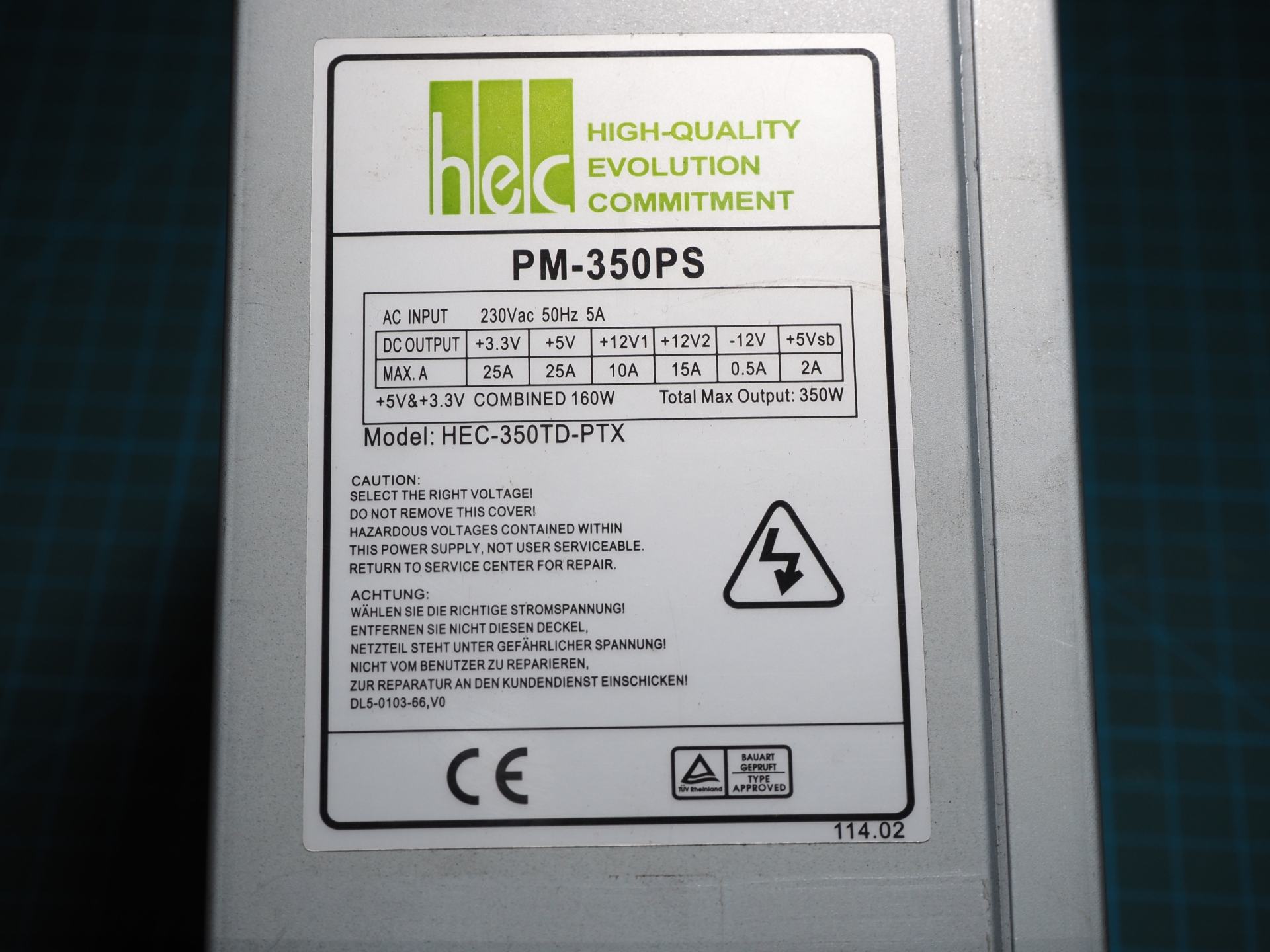

hec PM-350PS

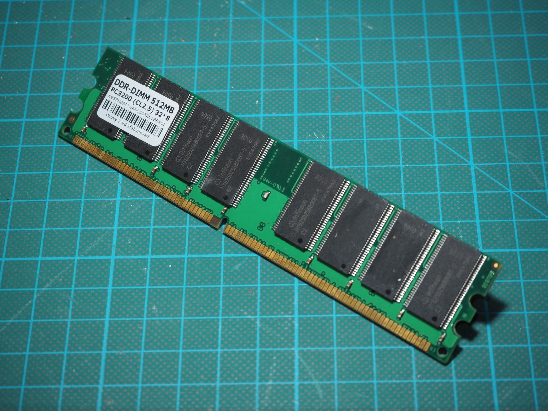

1x 512MB PC3200 CL2.5 32x8
3x 250GB Samsung SP2514N
Die BIOS-Batterie war leer und ist schon gegen eine Neue getauscht. Das Manual des Boards hab' ich mir zu Gemüte geführt, Jumper JBAT1 (clear CMOS) und JP1 (enable unlocked CPU) testweise verändert. Zwei weitere Module DDR1 liegen hier noch rum, 256MB und 1GB, laufen auch nicht an. Welche RAM-Bank ist egal, ob eine HDD dran hängt oder nicht ebenfalls. Was könnte ich noch ausprobieren?

Onboard Grafik getestet? AGP und PCI Karten getestet? Stinkt das Netzteil? Sonstige Brandspuren?
Hast du ein Ersatznetzteil? Wenn das Setup wirklich keinen Mucks macht würde ich hier mal ansetzen.
@XibariS
Das Ding lag nicht ohne Grund im Container. :d
Das Board ist es m.M.n. nicht wert, auf zeitintensive Fehlersuche zu gehen. Aber wenn du Bock hast, wären BIOS & Caps bei mir die ersten Verdächtigen.

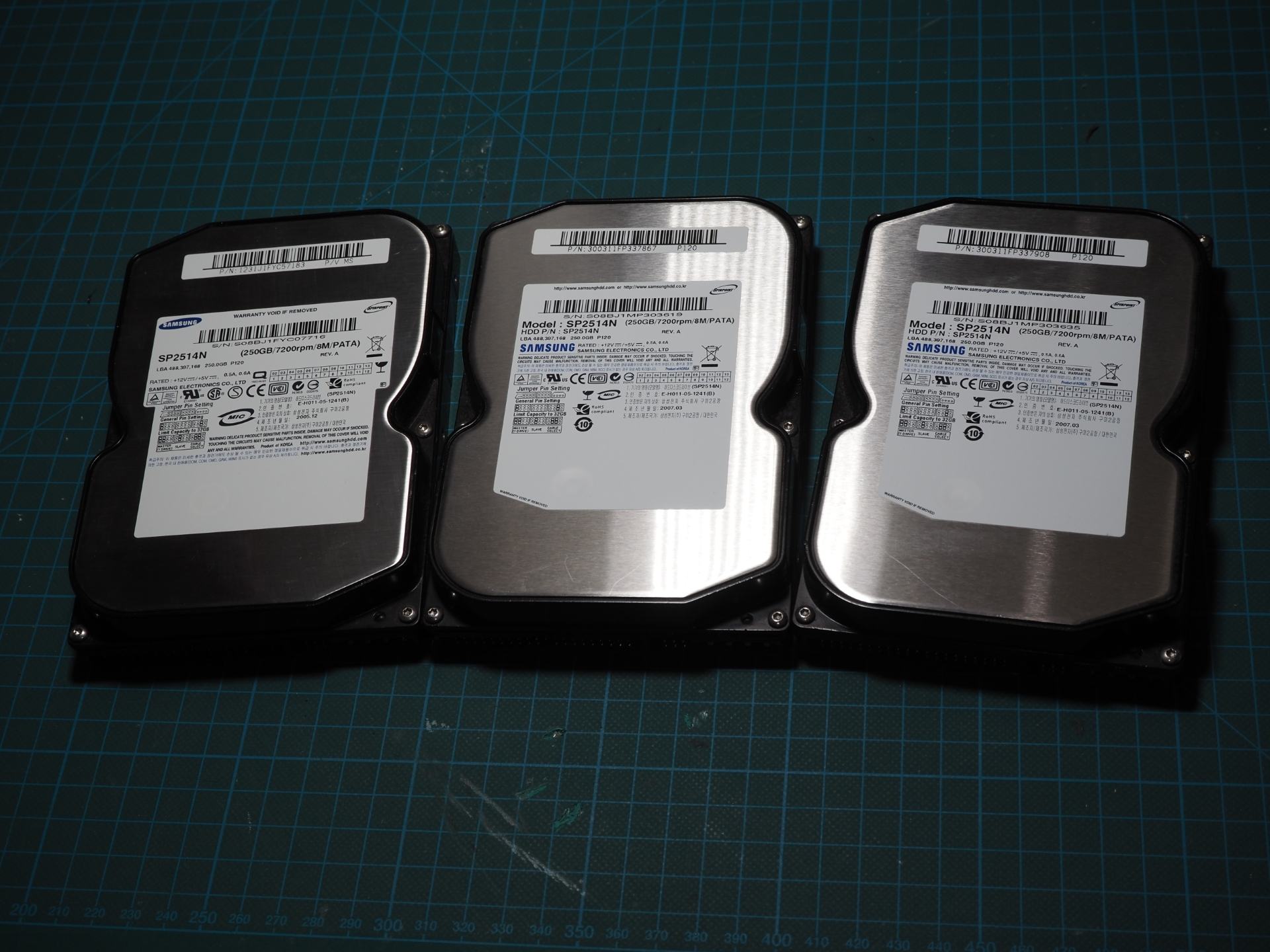

Falls du die HDDs versilbern möchtest, kannst du dich gerne per PN melden. :fresse:
vermutlich weil der PC fritte war ... leider.
Aber ein P4MAM ist jetzt nicht unbedingt das, was jeden Tag gerettet werden muss. Ich mag mittlerweile auch einige Boards der S478, aber das gehört jetzt nicht dazu. Vermutlich ne billige OEM Kiste oder so.
Wenn es dir um AGP geht, kann ich dir gerne nen AGP + LGA775 Board in lauffähigem Zustand zukommen lassen.
VGA-Kabel gesteckt, weiter nichts.
Leider nein, habe ganze zwei Grafikkarten im Haushalt, beide PCIe. Mit AGP hatte ich sowieso nie im Leben was zu tun.
Muffig, nach Staub und Dreck, so wie die anderen Teile auch, aber nicht verbrannt.
Fehlanzeige.

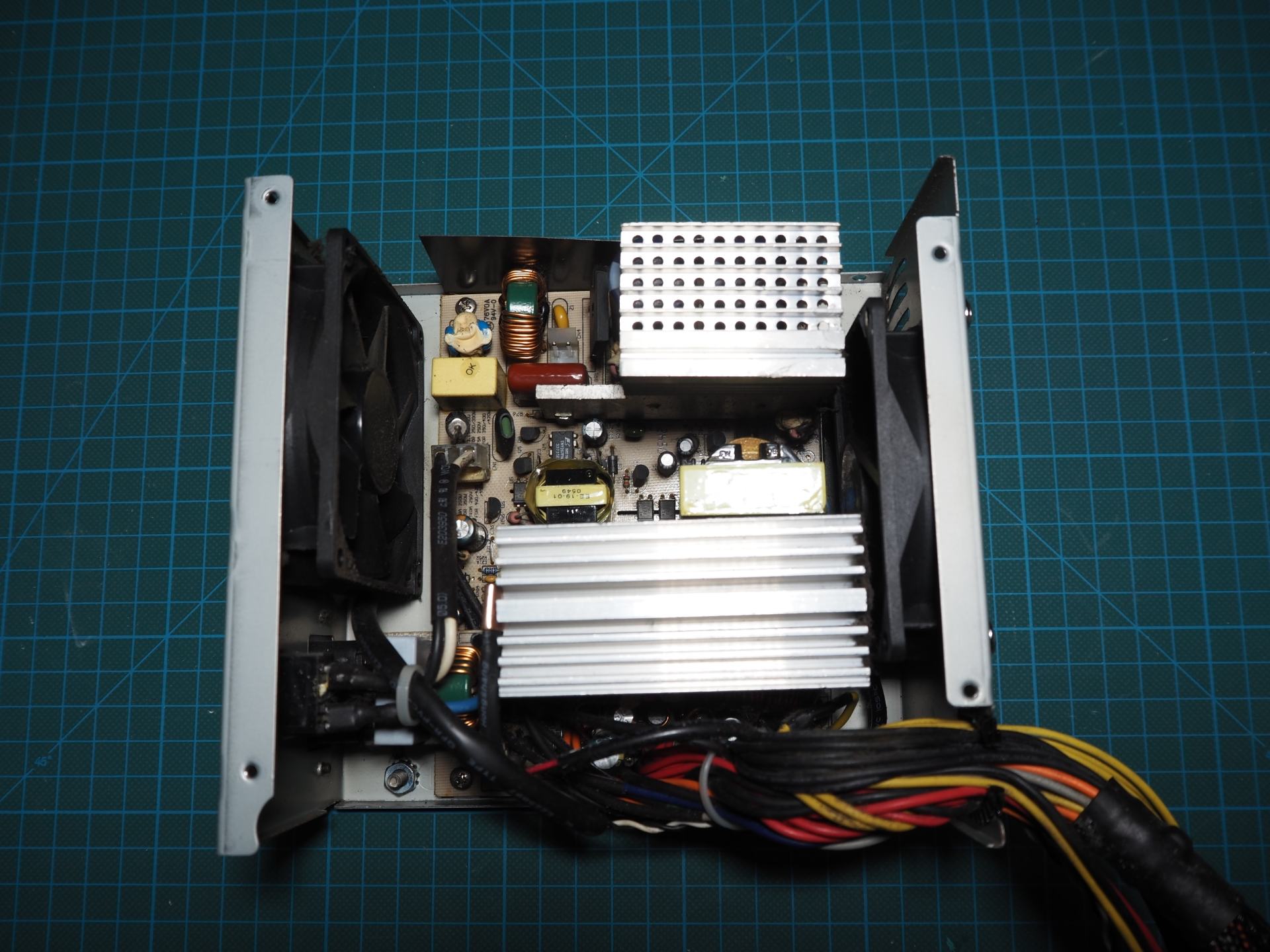

Ja schon, das ist noch älter als der Kram hier, aber recapped. Funktioniert ganz sicher und ich will, dass das so bleibt, deshalb kam es noch nicht zum Einsatz.
Um das Board an sich geht es mir gar nicht wirklich, ich wollte einfach ein paar Stunden Retro-feeling, kurzzeitige Alternative zu XP in der VM. Caps werde ich nicht neu kaufen. Wie genau würdest Du beim BIOS ansetzen? Das ist doch der Chip links neben AGP? Auf den Bildern von MSI ist der gesockelt, auf dem Board hier aber gelötet. :-[
OK, was ist an denen besonders? Die eine aus 2005, die für die Retro-LAN taugt? Oder das neue Samsung-Logo bei den 2007ern, während die Modellbezeichnung gleich geblieben ist? Muss erst mal schauen, ob die überhaupt laufen und ob / was da drauf ist.
Danke für das Angebot, Sockel 775 war genau mein Revier früher. Aber besser nicht, es tummeln sich mehr PCs und Notebooks hier, als ich benutzen kann.
Ich glaube das geht nur andersrum -> Also angeknackstes Netzteil macht guten PC kaputt.
Das könntest du jetzt noch auf die Schnelle testen wenn dich der PC interessiert. Sonst bleibt dir wohl nur auf Spenderteile zu warten oder das Projekt zu vergessen.
Wegen der Festplatten wollte ich dich erst auch schon fragen mit der Absicht sie vor dem Schrott zu retten falls du sie wieder zurück in die Tonne werfen würdest ;]
Dann werde ich das später mal testen.
Keine Sorge, in die Tonne werfen werde ich nur die Teile, die im Verschenke-Thread niemand haben will.

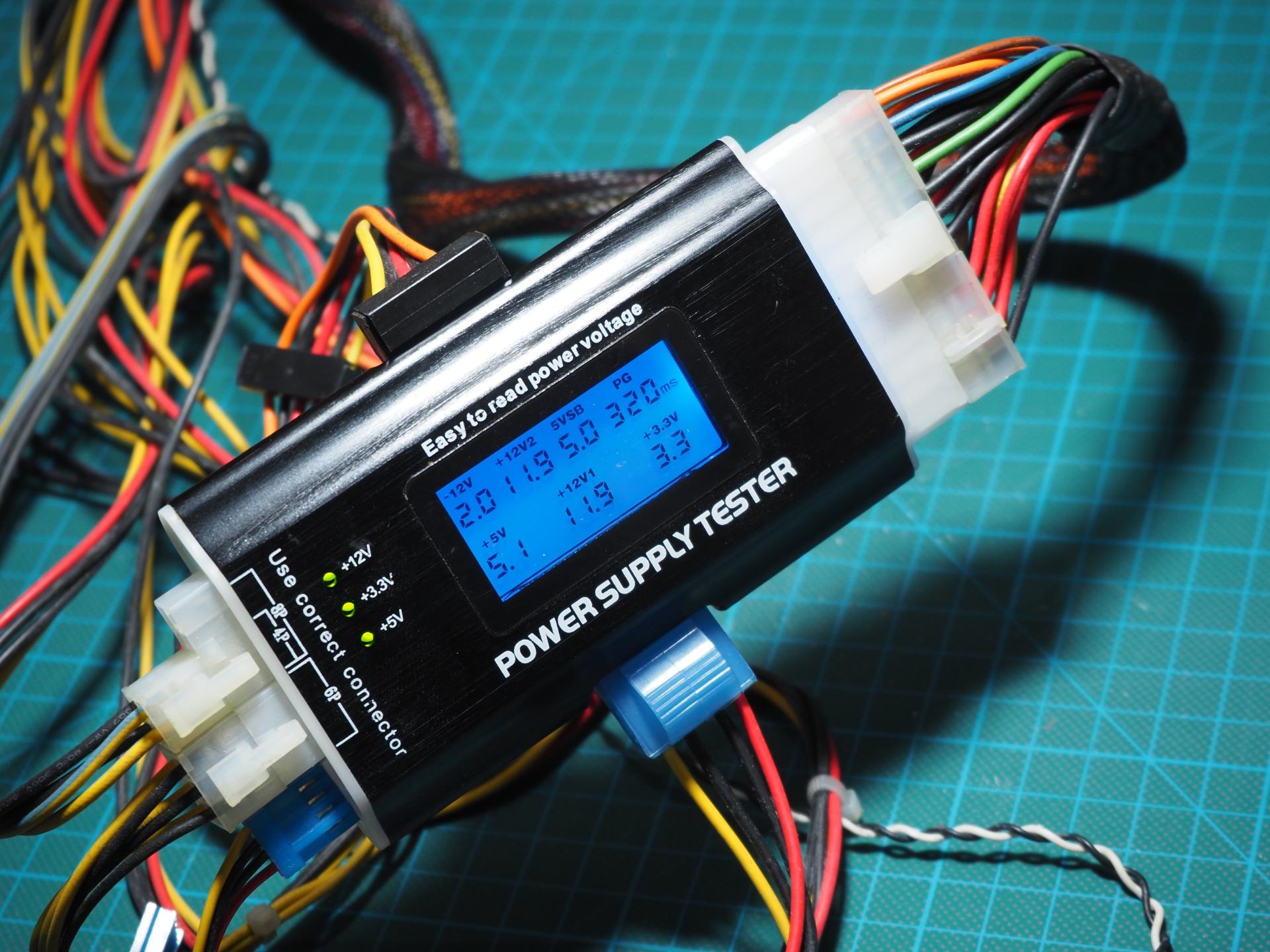

Wieso zeigt der Netzteiltester bei -12 V 2.0 V an ?
Weil das Display nicht mittig eingebaut ist. Die 1 wird auch angezeigt, ist bei diesem Blickwinkel aber einfach nicht zu sehen.
EDIT: Mit einem anderen Netzteil ist das Board genauso tot. Besteht dennoch Interesse? Dann stelle ich es ein...
