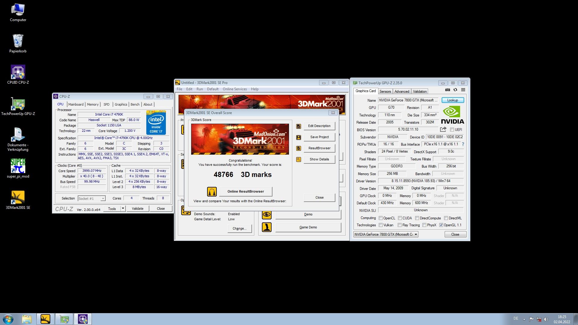

Ich habe ein kurioses Problem.
Habe Windows 7 neu installiert, Grafikkarte ist eine 7800GTX. Windows hat automatisch den 185.93 Treiber installiert. Da werden aber keine aktuellen Taktraten der Grafikkarte angezeigt. Benchmark läuft durch, mit einer hohen Punktzahl. Danach habe ich den 309.08 Treiber manuell installiert, die Taktraten werden nun ordnungsgemäß in GPU-Z angezeigt, aber die Punkte im 3DMark gehen deutlich zurück. Kann jemand das Problem reproduzieren ?
Probier doch mal einen 90er Forceware. Vielleicht geht mit einem aus der Region mehr und die Taktraten werden auch ausgelesen?
Ich habe gerade nochmal verglichen: der manuell installierte Treiber stellt bei 3DMark die Auflösung und die Farbtiefe zurück. Ich habe nur eine Auswahl von vielleicht 10 verschiedenen Auflösungen. Ohne Treiber (also mit dem in Windows 7 drin) ist die Standardauflösung für den Benchamrk bei 1024 x 768 bei 32 Bit (ansonsten 640x480 mit 16 Bit) und ich habe die Auswahl an vielleicht 20 verschiedenen Auflösungen. Daran hakt es.
@ sandman
Brauche einen 64 Bit Treiber, die alten Forceware funktionieren nicht. Ich habe den 175.xx auch probiert wie auch neuere wie 341.xx oder neuer. Da kommen Fehlermeldungen bei der Installation.
Danke, hat tatsächlich was gebracht. Ich habe den 260.99 installiert. Mal schauen, was an Punkte so zusammen kommt. Ansonsten muss ich den Stanrdtreiber lassen, da gibt es aber weiterhin bei den meisten Karten Auslesefehler bei GPU-Z.
P.S. Hat geklappt, mit dem neuen Treiber habe ich die gleiche Punktzahl im 3DMark wie mit dem Standardtreiber. In AM3 sind es immerhin 6500 Punkte mehr. Jetzt kann ich paar Benchmarks laufen lassen ;) Top, danke
