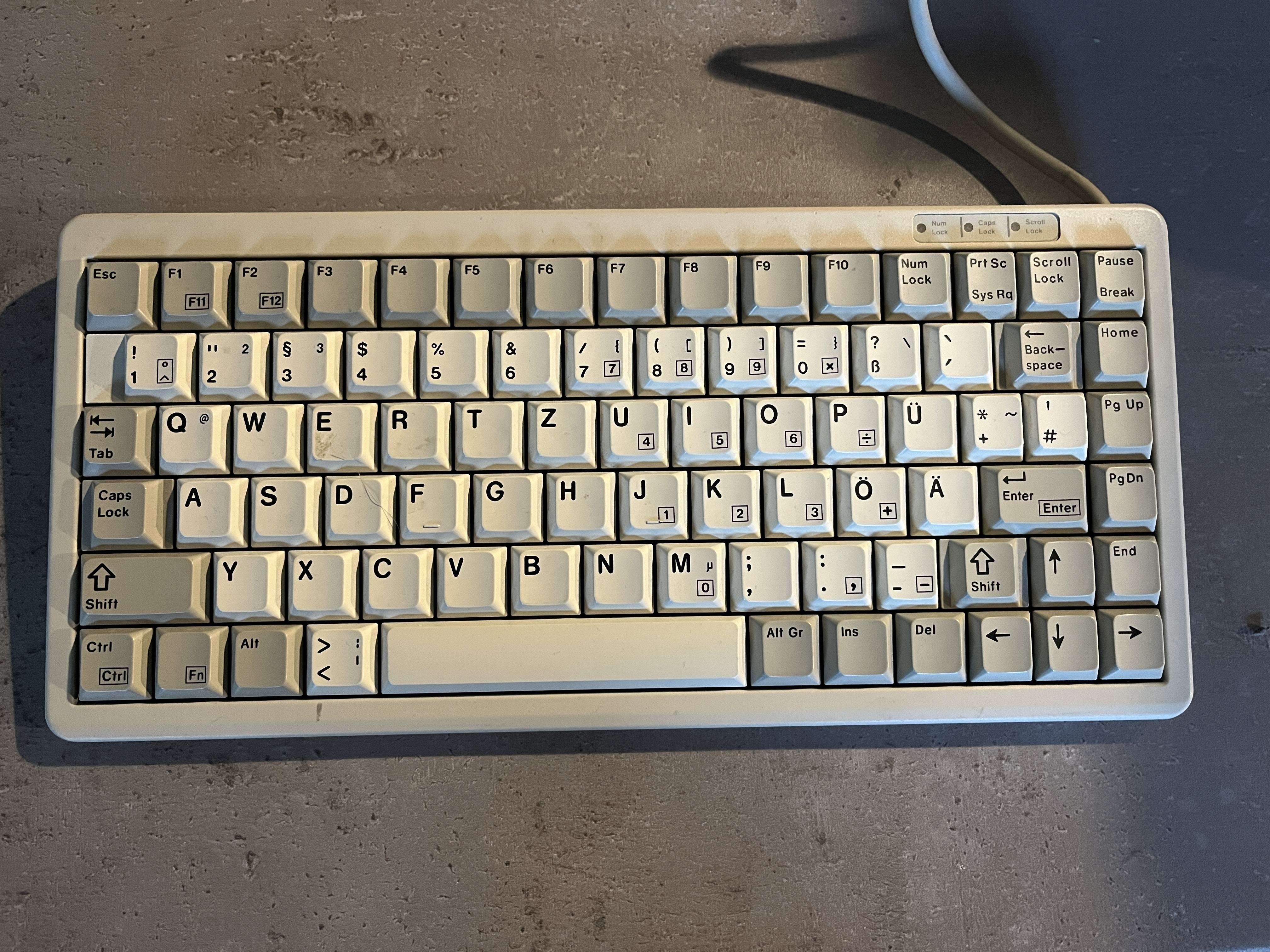

Bin mir nicht ganz sicher, das Label ist praktisch nicht mehr lesbar - müsste aber eine ML4100 sein.
Dort lag mal eine G84-5000, die ich aber einem anderen Tastatur Fetischisten nach langem und beharrlichem Graben im Tausch gegen andere Hardware überlassen habe. Da ich an dieser Stelle trotzdem eine kompakte Tastatur aus platzgründen brauchte, war Tauschbedingung, dass ich eben wieder eine kleine Tastatur dazu bekomme. Und das ist dann die hier :fresse:

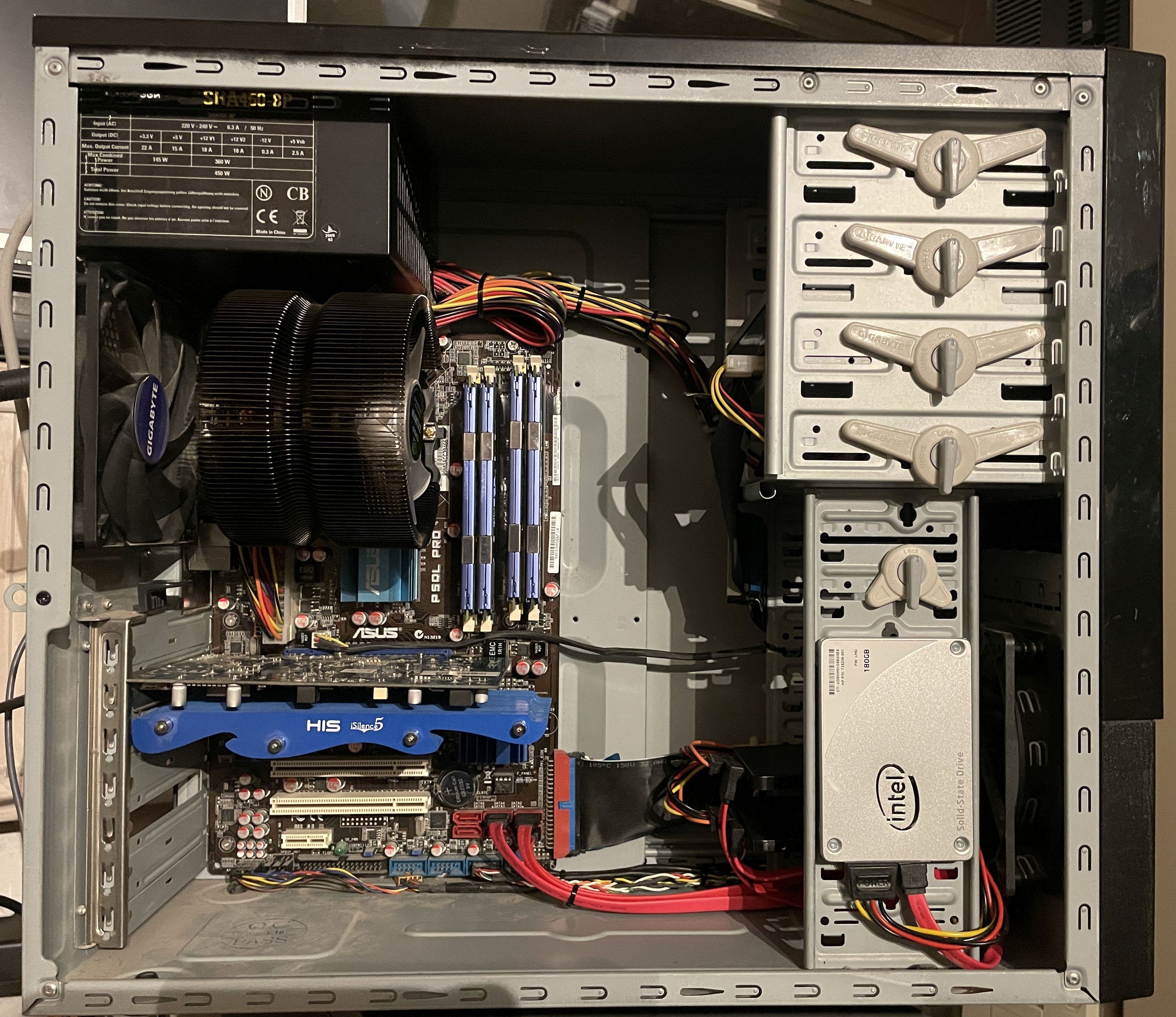

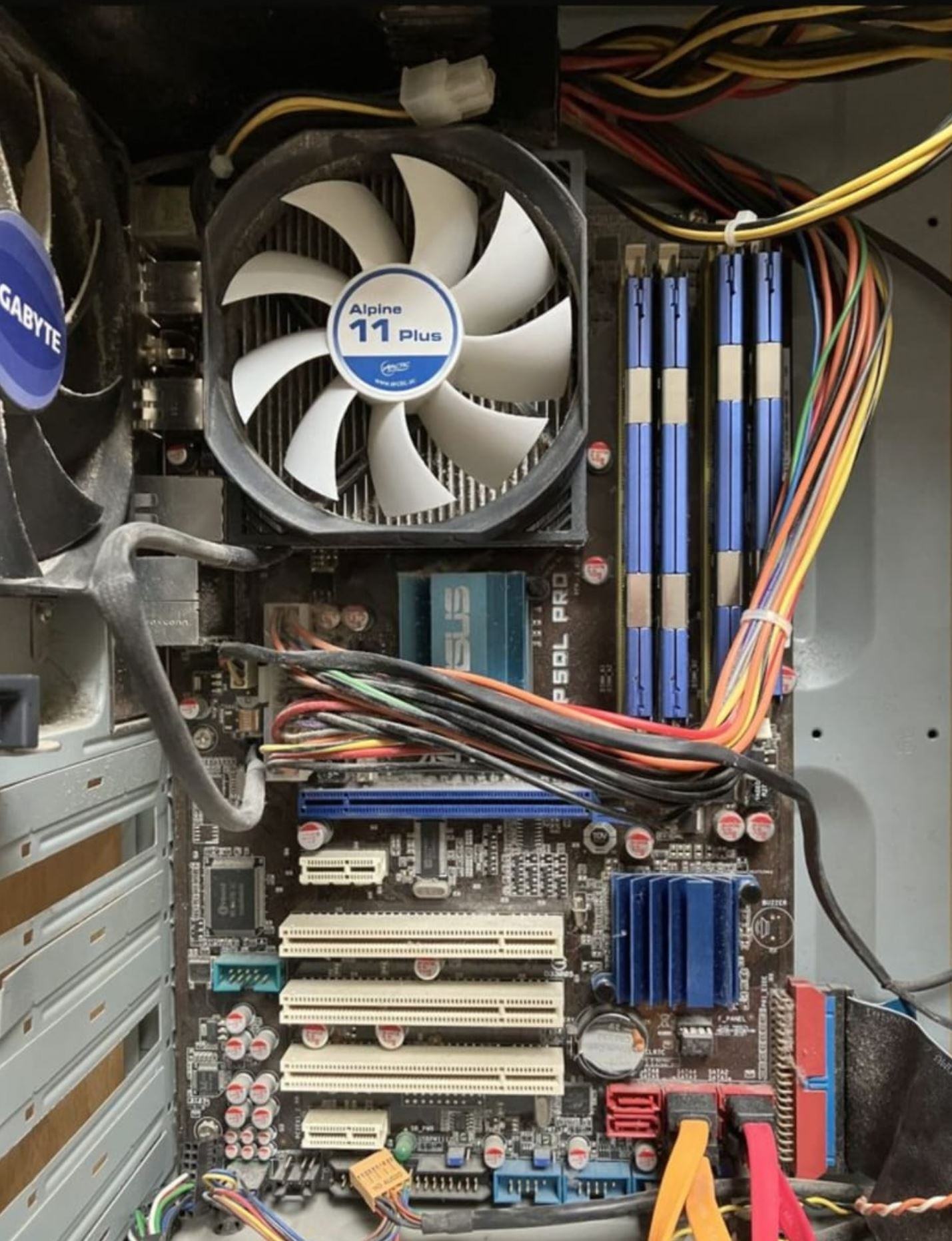

Bester Kumpel hat sich für 20€ einen Bastel PC ohne Graka geschossen. Drin gefunden hat er einen Intel Q9550. Eine Radeon HD7750 flog noch rum, die kam dann rein.
Das Bild hatte er mir geschickt:
Da er gerade Geburtstag hatte und gestern Männerabend war, hab ich ihm einen Zalman CNPS 9700 mit gebracht.
Eigentlich wollte er den PC erst auseinander bauen und reinigen, aber nachdem wir ne zeitlang blöd rumgelabert, alte Kassetten aus den 90ern gehört und das ein oder andere erfrischende Getränk zu uns genommen haben, wollten wir den Kühler dann doch gleich einbauen - und diese Kabel, diese Kabel gingen mir so auf den Keks.
Nach einigen basteln haben wir dann wieder sinnvolle Sachen gemacht :d

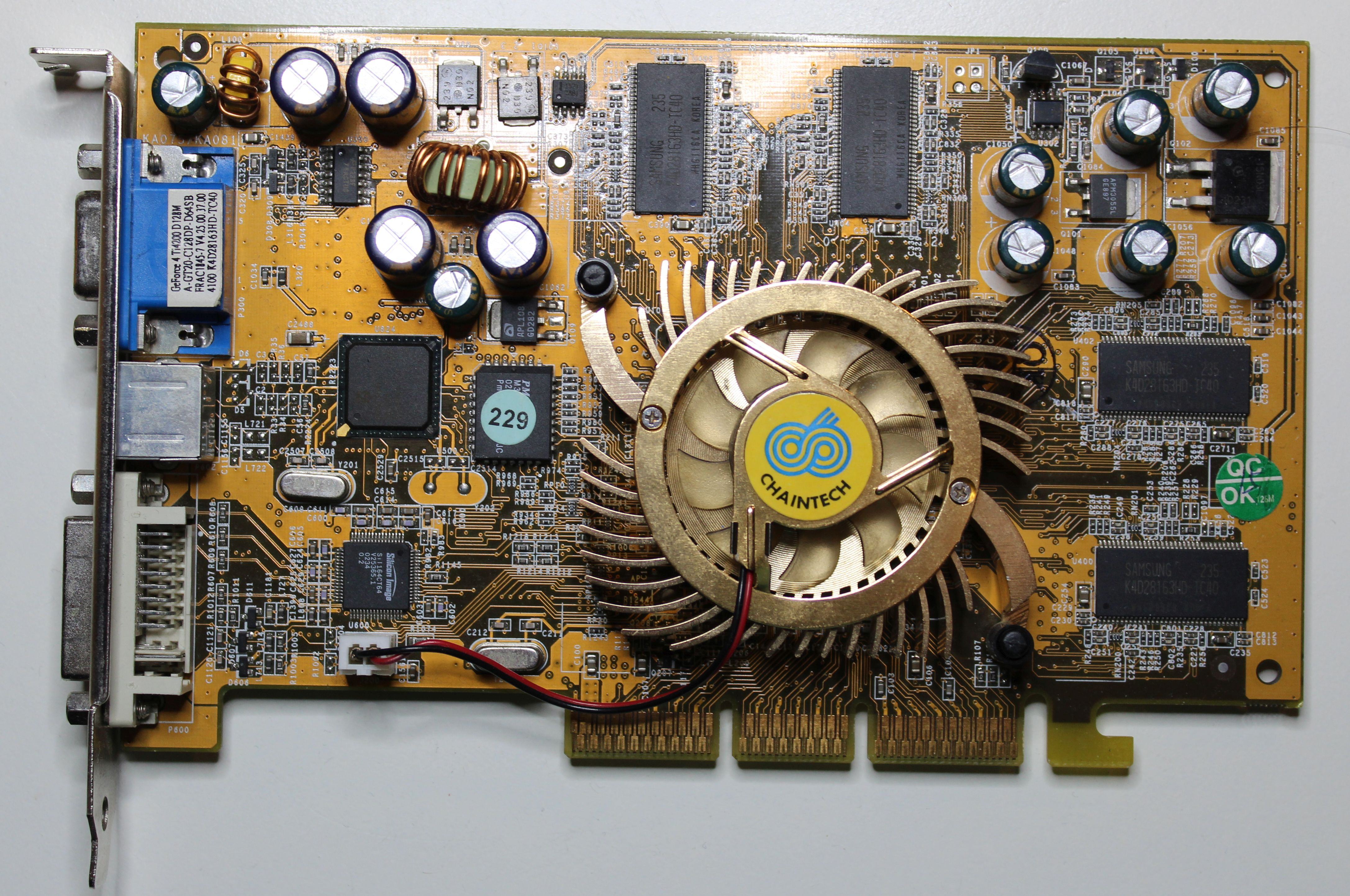

Eine andere Frage: Ich hab hier eine Chaintech GF4 4200ti
Der Lüfter ist absolut fertig und muss ersetzt werden, die Originaloptik möchte ich aber behalten.
Es gibt verschiedene Ersatzlüfter (besonders bei ALiExpress), doch sind diese oft mit 3 Schrauben fest. Hier ist aber der Lüfter an dem oberen Blech befestigt. Nun möchte ich ungerne den Chaintech Aufkleber abmachen, nur um zu schauen, wie hier was befestigt ist. Hat das schon jemand gemacht?
Was heißt fertig? Lagergeräusche? Dann musst du so oder so den Aufkleber runter machen. Dort kommst du auch gleich ans Lager ran und kannst es soweit möglich reinigen und anschließend mit Feinmechaniköl oder Lagerfett wieder einsetzen. Das Problem wird sein, dass das Lager und die Elektronik im Deckel integriert ist. (So schaut es für mich aus)
Habe ich versucht, mit der gebührenfreien Telefonnummer die einen angezeigt wird. Es kam nur die Antwort, das der Anruf nicht entgegen genommen werden kann.
Probiere es mal mit unterdrückter Nummer.
Danke, mir wurde geholfen :)
Einfach komplett zerlegen :)
Scheint der gleiche zu sein, der stammt von einer Asus FX5600
Edit : ne, doch leicht anders, der Chaintech hat seine Befestigung weit außen.
Ceranfeldklinge nur n Stück unter Aufkleber.
Kann man dann den rest schön abziehen. Wie in dem Falle sehr sauber, den kann man danach eigentlich wieder einfach so zurückkleben.
Oft sind aber die Aufkleber nicht mehr so ganz klebfähig. Hab ich dann oft schon entweder mit Sekundenkleber/Epoxy und sogar Pritt Papierkleber nachgeholfen.
Sprengring raus - und schon ist das Teil soweit zerlegt wie man kann.
Eigentlich würd ich jetzt in de Keller gehn, Kompressor/Waschbenzin und halt den Motor komplett ersaufen/Freipusten [is aber Feiertach^^]
Rest kann man ja im Waschbecken mit Standard Mitteln saubermachen
Drauf zu achten, viele Achsen haben manchmal einen weiteren Abstandshalter auf der Achse, wie der, noch im Bild zu sehen auf der Lüfterachse, nicht verlieren :)
Einigen haben sogar Federn oder auch mal dickere Abstandshalter.
Wäre dann mit Waschebenzin total sauber, Lager ausgewaschen von dem alten Zeug = kann man wieder zusammenbauen mit neuem Öl/flüssigerem Fett
= Läufter laufen dann meist sogut wie sie nur können - der hier wirkt auch recht fertig, ka wie gut der wieder laufen wird, oft ham die Lager evt doch einen weg, aber meist gehts wieder überraschend gut!
Oder halt den Motor selbst aus dem Plastikteil entfernen & ersetzen, der hier ist aber so reingepresst, Bild3 - Dieses schwarze Metall, in da goldene Aluminium, nervig das rauszuholen/rauszubiegen.
Wie sich herausstellt besitz ich nochne Pressluftdose^^
Läuft sehr zufriedenstellend - kann man eindeutig so lassen. Bei meiner einen Geforce 2 GTS genauso gemacht, aber bei der wäre nochmal neuer Motor fällig, da hat es nicht soviel gebracht.
