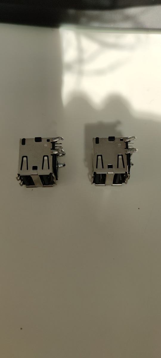

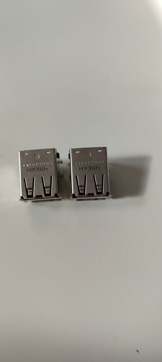

@ramrod:

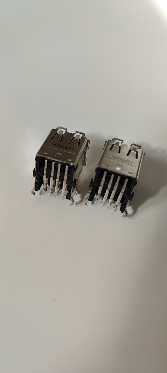

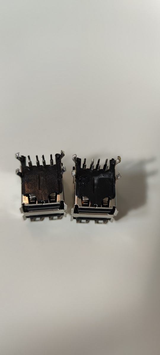

Ich müsste diese USB Ports auf meinen spender boards noch haben.
Wenn du warten kannst dann guck ich mal was ich da habe.
Hab letztens bei meinem A7A266 das gleiche Problem gehabt.
Ich werd dir einen von einem MSI 770-C45 raus holen.
Das brett läuft zwar noch aber den mist kann ich nur zum teile klauen gebrauchen.
Reichen die?

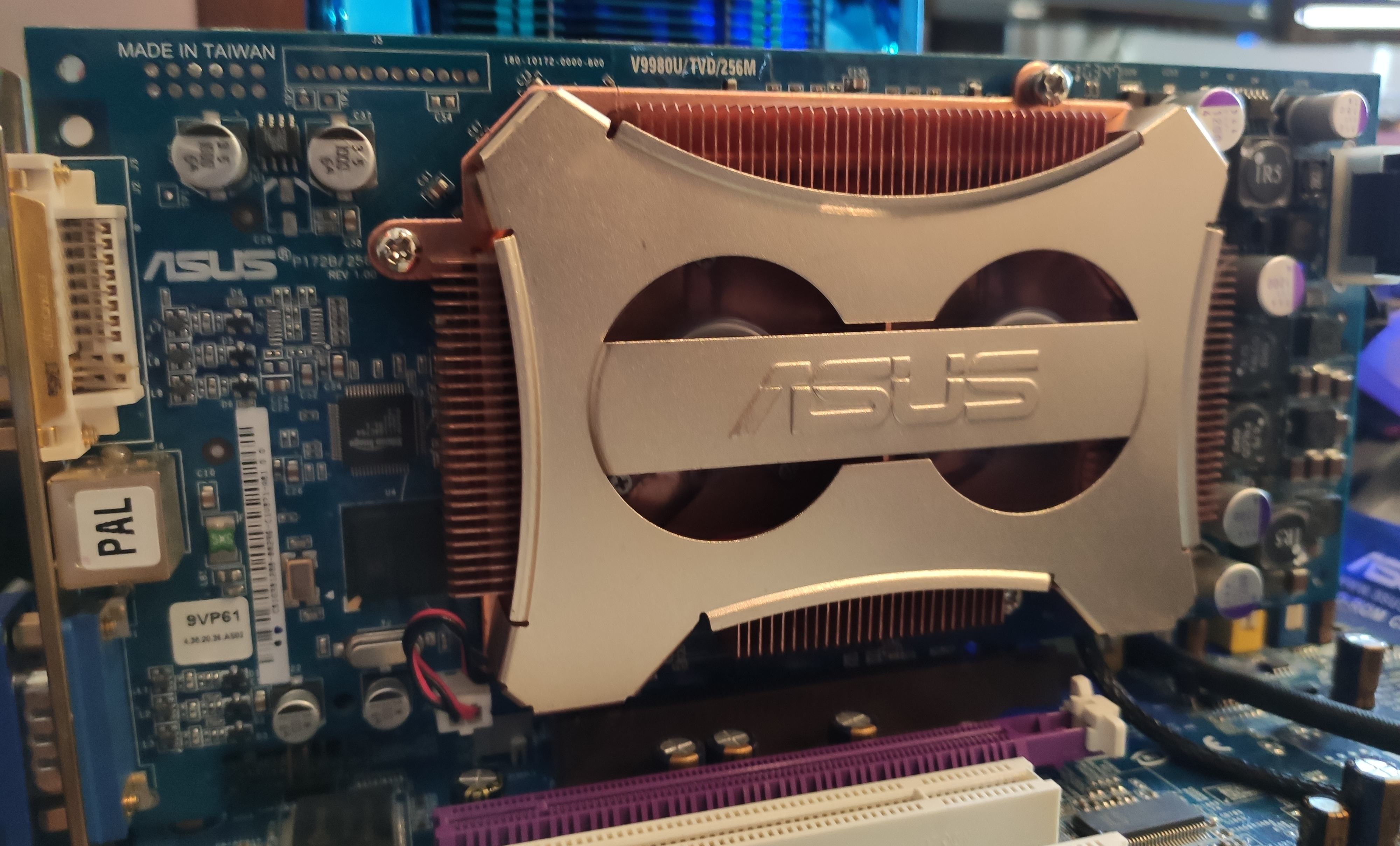

Asus v9980 ultra GeForce 5950ultra. Lüfter instangesetzt und neue wlp. Hätte zwar neue Ersatzlüfter da, aber die Kosten 25Usd. Daher Versuche ich immer erst wieder zu reparieren bevor ausgetauscht wird. Läuft sauber durch. 23836 3dmark01 punkte

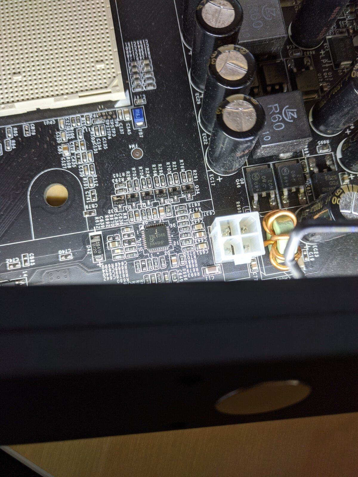

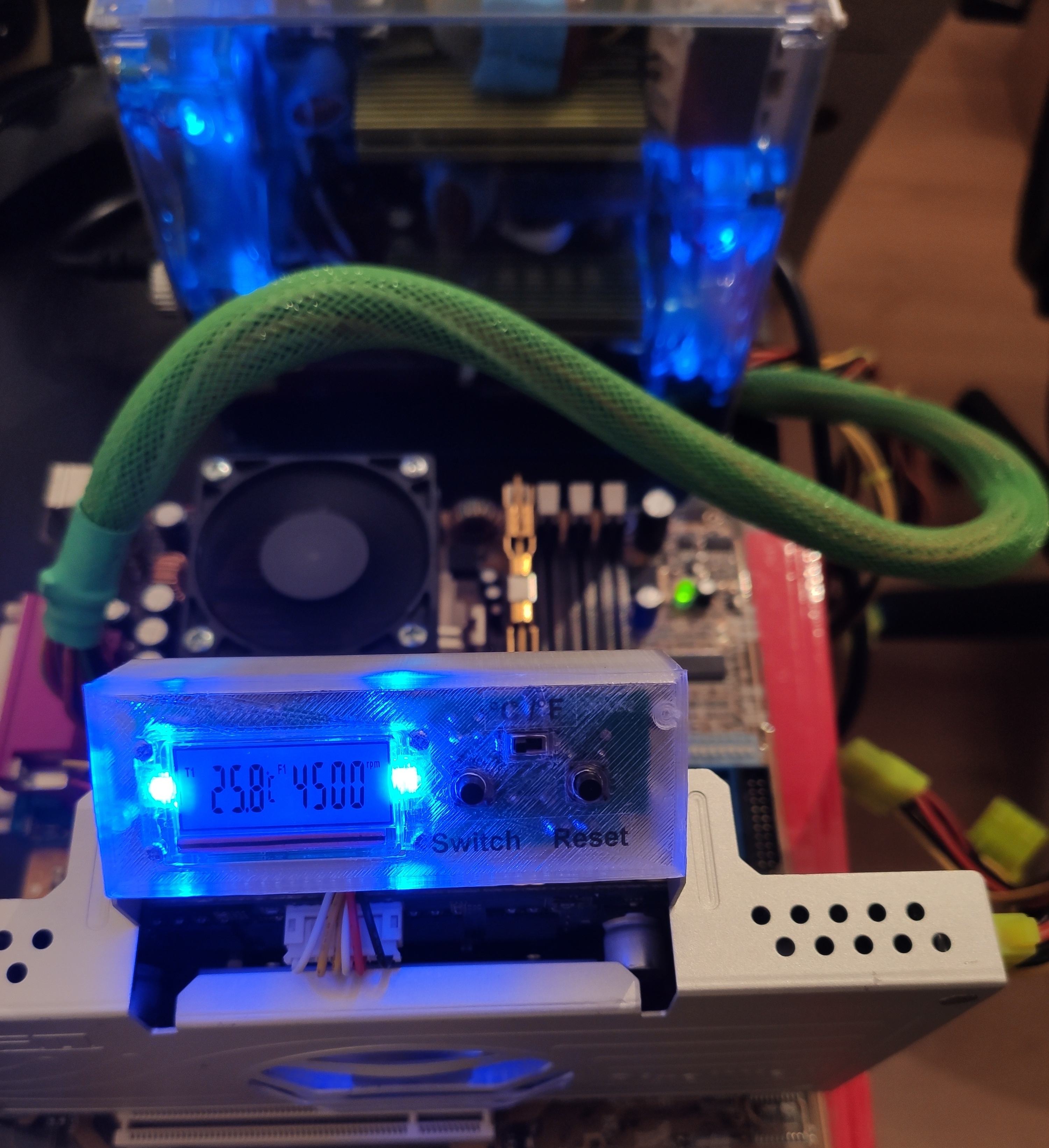

So liebe Forengemeinde.. Eure fachmännischen bzw. fachfrauischen Tipps sind gefragt!
vor mit liegt ein (eigentlich) hübsches MSI K8N Neo 4 Platinum (MS-7125 V1). Leider macht das Board nicht was es soll, sprich es bootet nicht.
Sobald der 24 pin ATX-Stecker angeschlossen ist und das Netzteil eingeschaltet wird, läuft der Lüfter des Chipsatzes an und das Board selbst "gönnt" sich ca. 20W.
Dabei spielt es keine Rolle, ob noch andere Komponenten eingebaut sind (CPU, RAM,...) oder ob der BIOS-Chip eingesetzt ist, oder eben nicht. Der "Soft-Off" nach 4 Sekunden funktioniert.
Die Kondensatoren sehen soweit alle "gut" aus und ich sehe auf den ersten Blick keine "Brandflecken" bzw. Zeichen eines Kurzschlusses.
Denkt Ihr, dass einfach die NB im Eimer ist? Dann hätte ich aber vermutet, dürfte das Board "normal" starten, aber einfach keinen Boot vollziehen.
Würde ein defekter PWM-Controller für die Spannungswandlung Sinn ergeben? Mit der exakten Reihenfolge (welches Bauteil startet welches) kenne ich mich nicht aus.
Selbst wenn das Board am Ende nicht zu "retten" ist, würde ich es dann gerne als Lernplattform nutzen, um deneigentlichen Fehler identifizieren zu können.
Im Anhang sind ein paar Bilder - solltet Ihr Ideen haben und weitere Infos brauchen, würde ich mich sehr über Eure Rückmeldungen freuen!

Das der Chipsatzkühler anläuft, sobald Spannug angelegt ist, ist bei einigen Boards normal. Das passiert auch bei einigen Grafikkarten.
BIOS reset machen.
Dann eine Grafikkarte nehmen und einbauen, eine CPU und 1 RAM-Riegel. Beide Stromstecker anstecken und kurzschließen (ich nehme an, du hast das Board nicht verbaut). Dabei einen Finger auf den Prozessor legen (kein Kühler drauf) und prüfen, ob die CPU überhaupt warm wird (keine Sorge, um sich den Finger zu verbrennen, dauert es bei Sockel 939 mehr als 10 Skunden, es sei denn, die CPU ist an Newcastle oder Clawhammer :fresse: )

Mein Tipp: PCI Diagnose Karte zulegen falls nicht vorhanden und gucken wo er hängen bleibt. Falls wie bei mir nichts sinnvolles dransteht liegt dein Problem ziemlich sicher weiter "vorne".
Mit den Händen überprüfen welche Teile warm werden (wird die CPU/NB/SB/Graka warm?). Falls man ne Wärmekamera o.ä. hat ruhig mal damit das Board absuchen, vllt. ist ja auch ein Teil heiß dass es nicht sein sollte? Evtl. also irgendwo ein kurzer? Ansonsten bleibt dir nicht viel mehr übrig als mit nem Multimeter bewaffnet nachzuschauen welche Bauteile in Ordnung sind und welche nicht. Da ich daran allerdings auch gerade scheitere, wünsch ich dir schonmal viel Glück ^^

Nun zu den Ergänzungen:
Die CPU wird beim Zuschalten der Netzspannung (der Powerbutton wird nicht gedrückt) direkt warm und der Enegrylogger zeigt ca. 70W Verbrauch an. Das wundert mich nach wie vor - ich würde erwarten, dass die CPU kalt bleibt, bis ich den Powerbutton drücke..
Das MSI Board würde eigentlich mit der "D-Bracket" kommen (habe ich leider nicht), die Pinouts vom Anschluss passen aber zum TPM-Header auf neueren Boards. Aufgrund dessen habe ich die P80DB1L Debug Karte von Elmor dort angeschlossen -> da bleibts bei "00".
Den BIOS-Chip habe ich mit nem einfachen "Nano USB Programmer" mal ausgelesen - das sah erstmal ordentlich aus bzw. konnte das einwandfrei mit dem Awardbios Editor geöffnet und bearbeitet werden.
Ich werde dann heute Abend mal weiter machen und die einzelnen RAM-Bänke durchtesten!
Ein ausgeschalteter PC der 70 Watt zieht und warm wird klingt für mich eher nach dem Kurzschluss. Falls du ein Multimeter hast würde ich Mal durchmessen. Vom Netzteil kommt bei ATX glaub nur 3VSB (3V Standby) bei ausgeschaltetem PC. 70W bei 3V wären Mal locker über 23A.... Klingt für mich unplausibel.

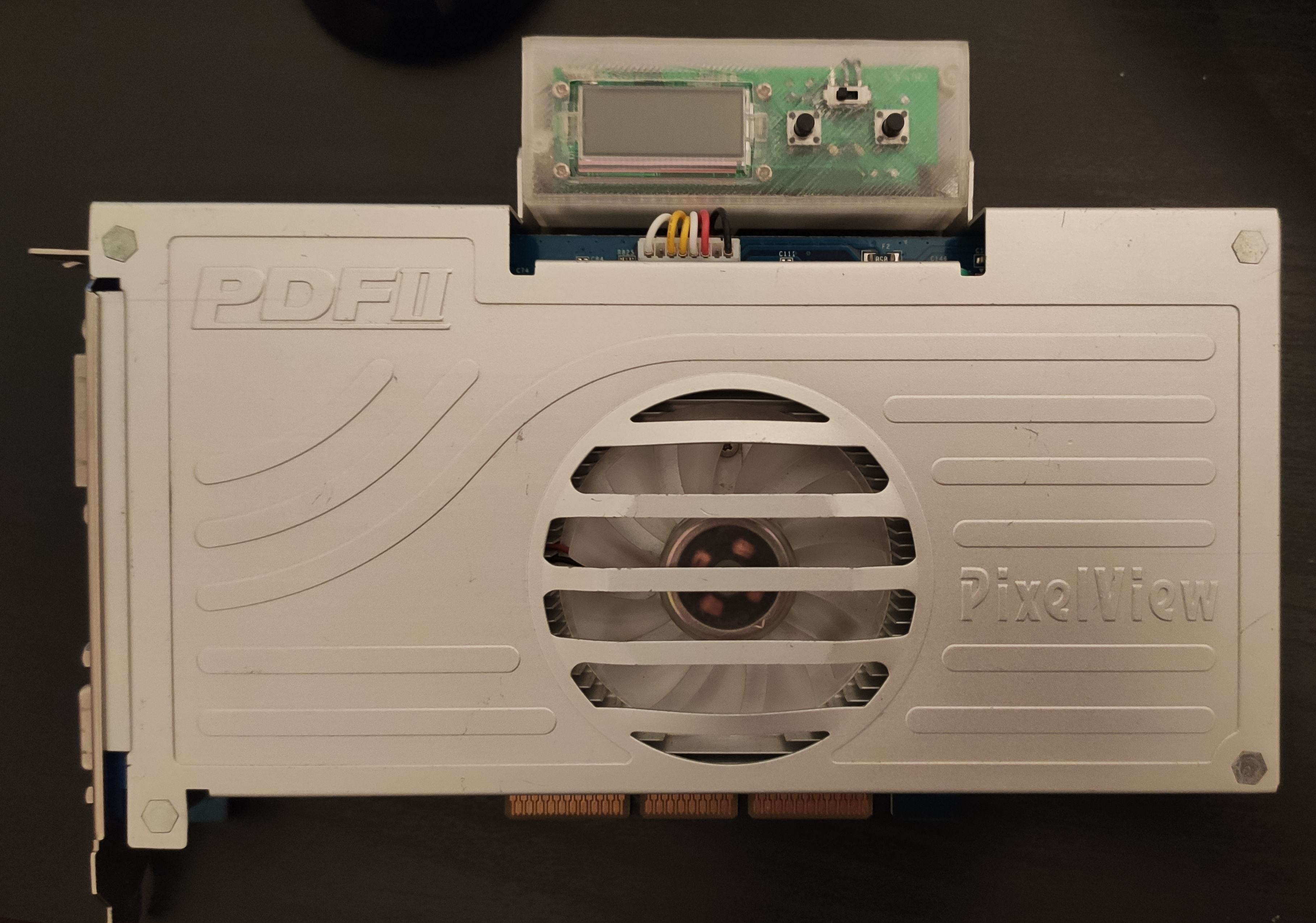

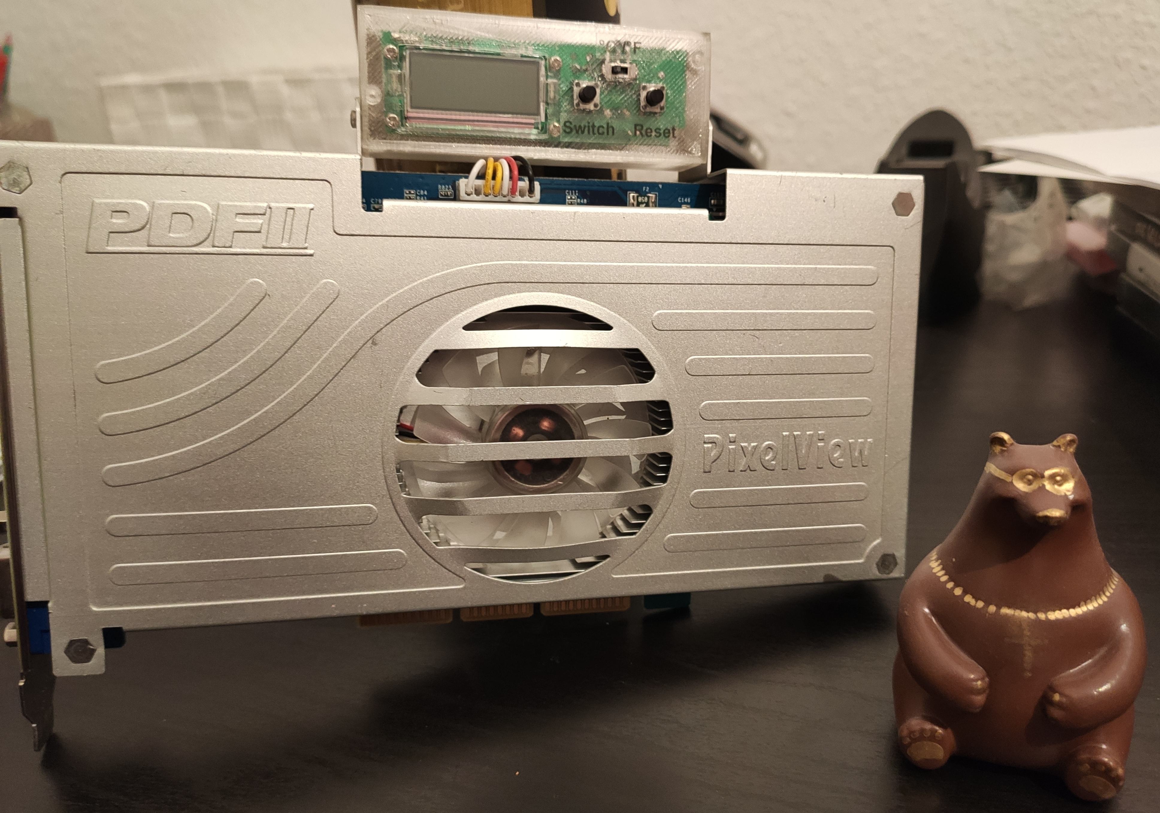

Habe fertig. Ging jetzt ultra schnell das Label :)
5900xt golden Limited. Versifft ohne Display.
Display sowie Gehäuse nachgebaut. Beschaltung rekonstruiert. Strahlt wieder in neuem Glanz:)
Nicer dicer

Ohne CPU im Sockel "zieht" das Board ca. 20W, mit CPU ca. 70W. Ich habe mal den ISL6566CR gegoogelt und an den entsprechenden Pins gemessen.
Das Powergood Signal scheint von dem Teil zu kommen. Da wir ja hier von 12V herunterregeln, würde ich einen Kurzen auf der 12V "Schiene" soweit ausschließen.
Sobald das Netzteil eingeschaltet wird, werden alle Spannungen geliefert (gemessen am ATX-Stecker). Die Spannungen sehen auch OK aus.
Nach Ausschalten über den Soft-Off bleibt nur der 5V-SB erhalten. Beim Einschalten wird auch das 5V PowerGood Signal am ATX-Stecker geliefert.
Wenn ich den Powerswitch am Mainboard drücke (4s für Softoff), dann hält der Lüfter an, der Verbrauch sinkt auf 4W.
Mein Nächster Schritt wird jetzt sein, den ATX-Stecker "durchzuklingeln" - sollte irgendwo ein Kurzer sein, sollte ich das doch dann darüber herausfinden (können)?
