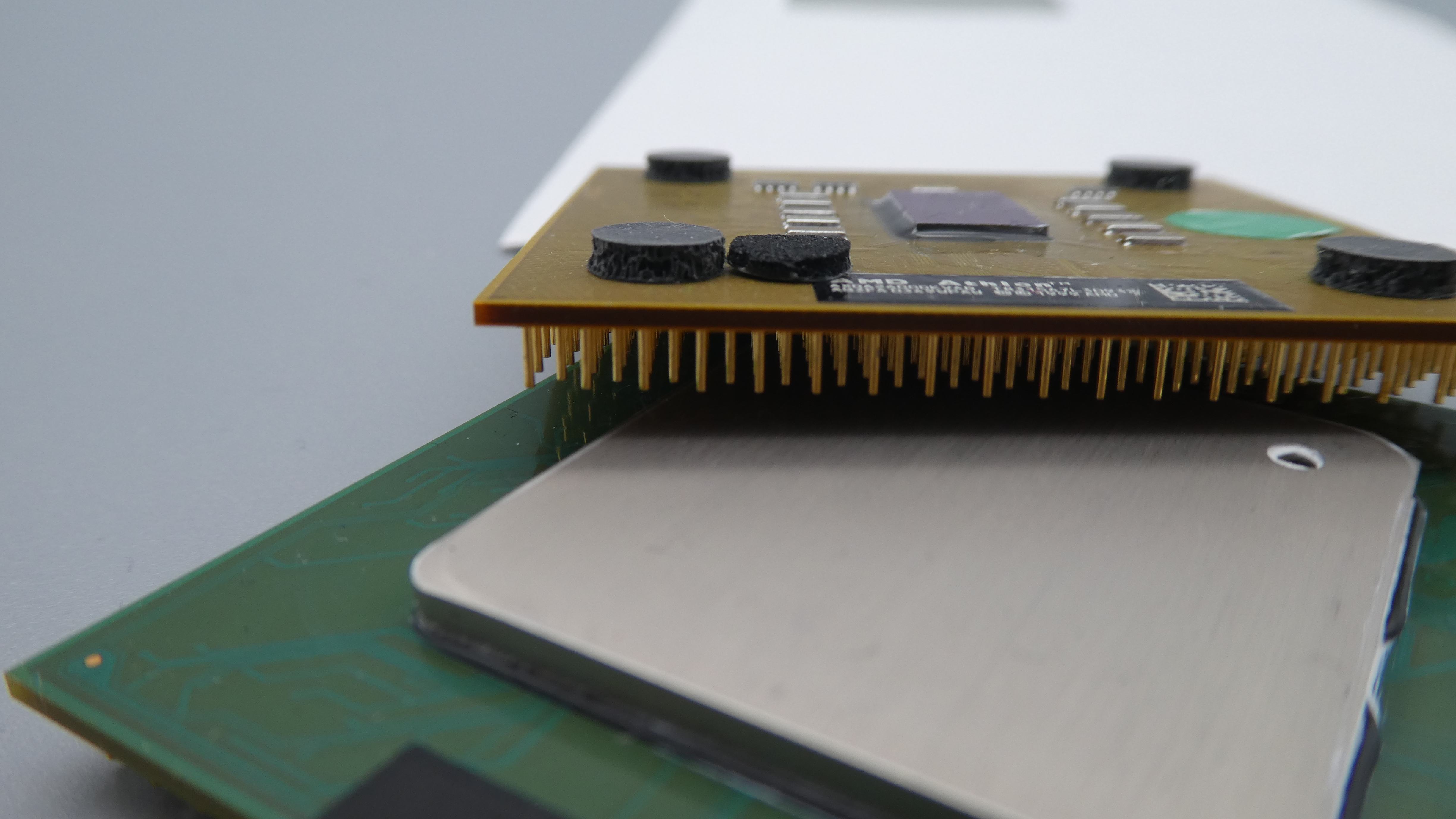

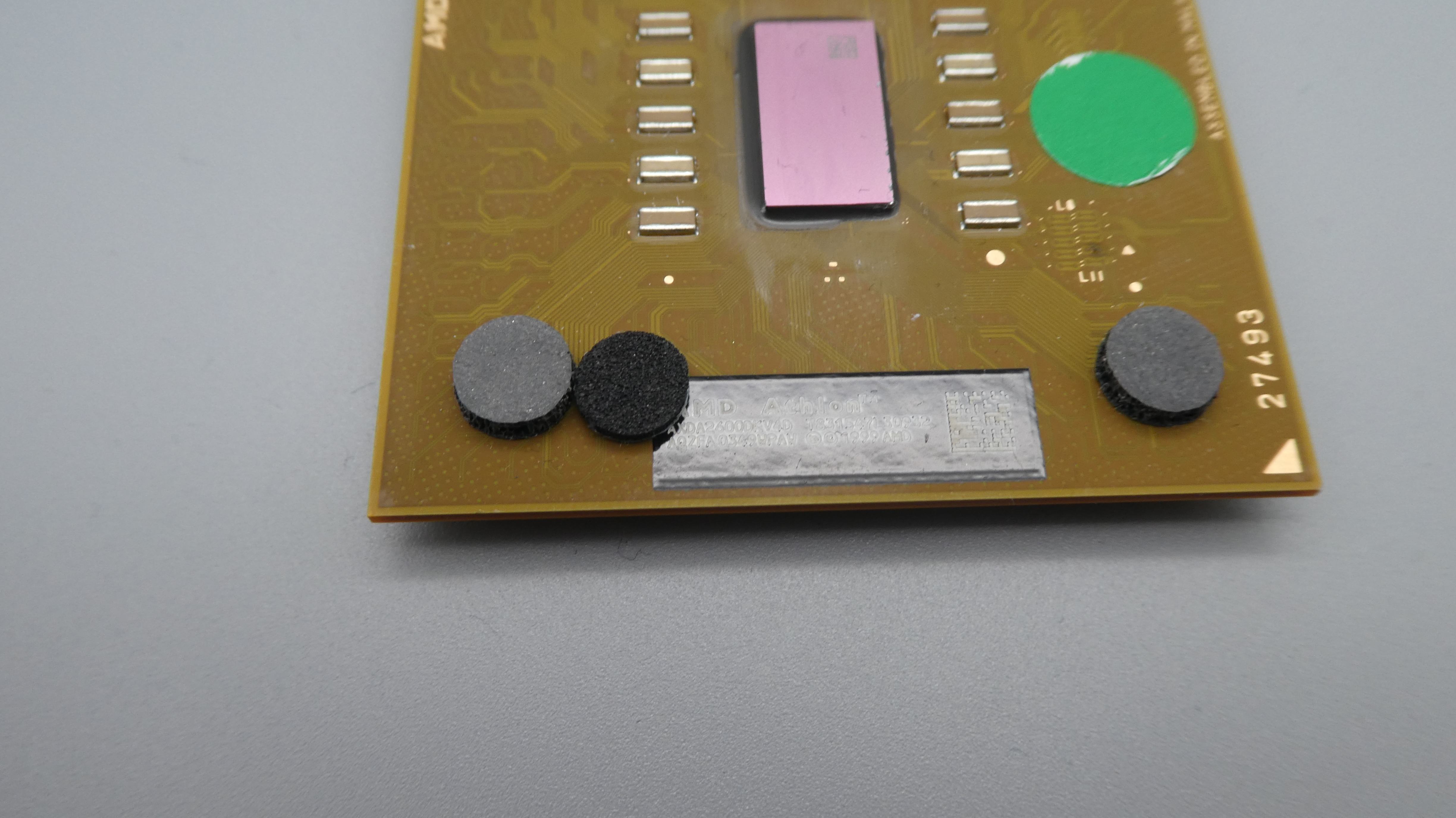

Ich hab Neuigkeiten zu den Sockel A Abstandshaltern. Bin schon ziemlich weit würde ich sagen :)
Material und Härtegrad hab ich schon gut getroffen, einzig bei der Höhe/Dicke der Abstandshalter muss ich noch was passendes finden. Hat jemand zufällig einen präzisen Messschieber und kann die Höhe für mich nachmessen? Müssten denke ich so 1,3-1,4mm sein.
I always use Armaflex as a replacement. Works fine so far.

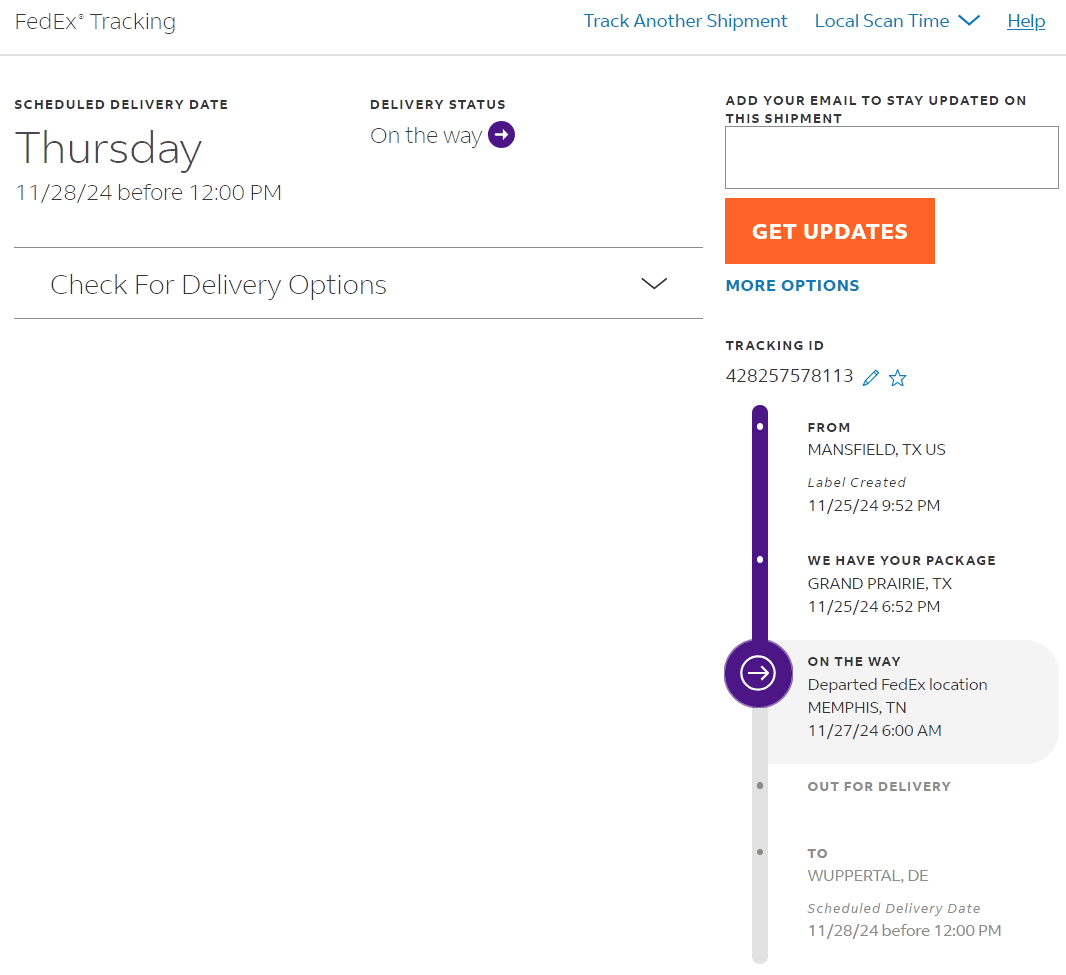

Mouser hat wieder alles gegeben. Sonntag Mittag (deutsche Zeit) bestellt, heute morgen geliefert. Frisch aus Texas :eek:
Das ist trotz Wochenende echt rekordverdächtig. 43 Stunden müssten es sein.
Manche Pakete innerhalb DE brauchen länger :ROFLMAO:
Drecks Stammkunde :fresse2:

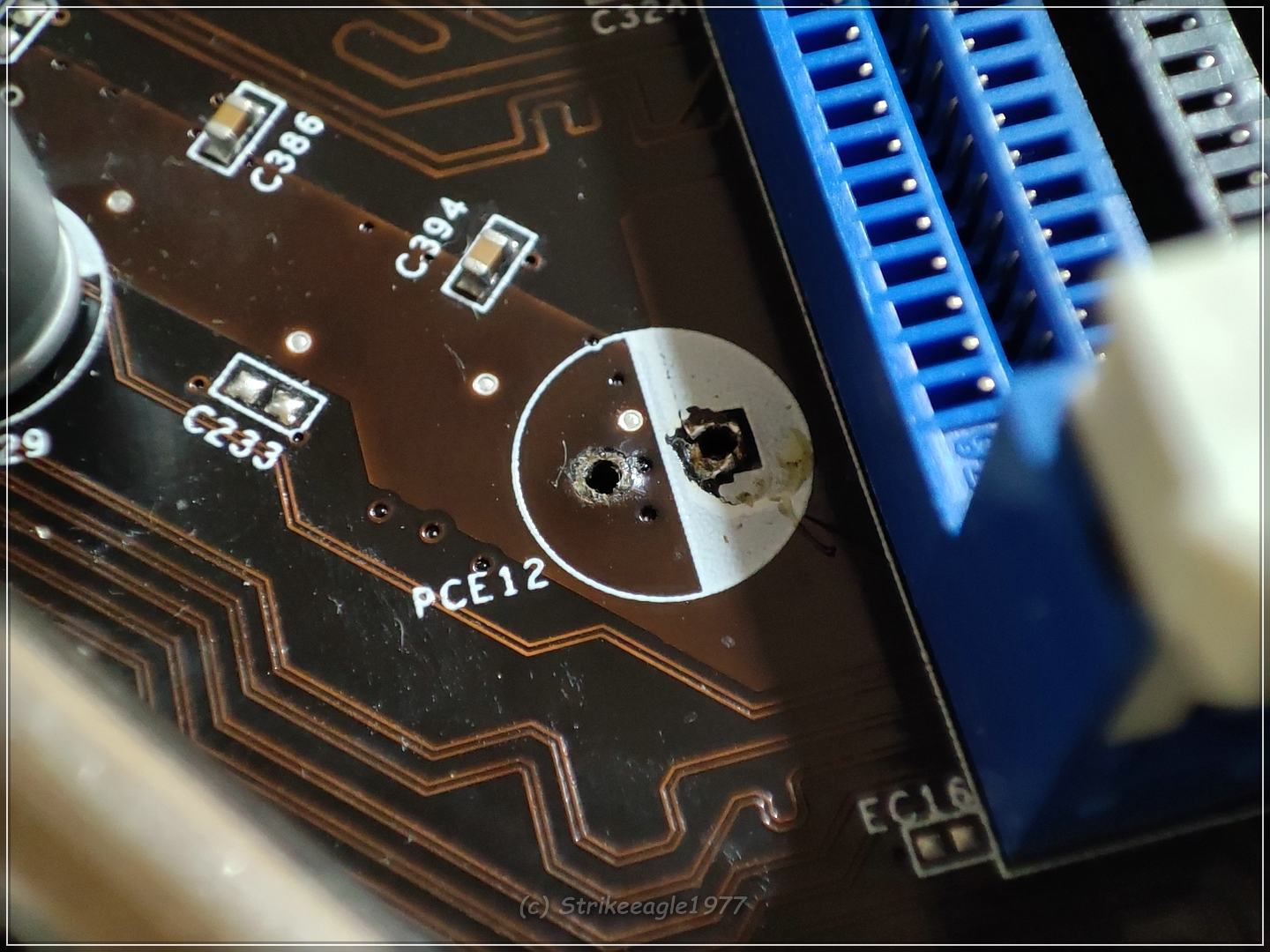

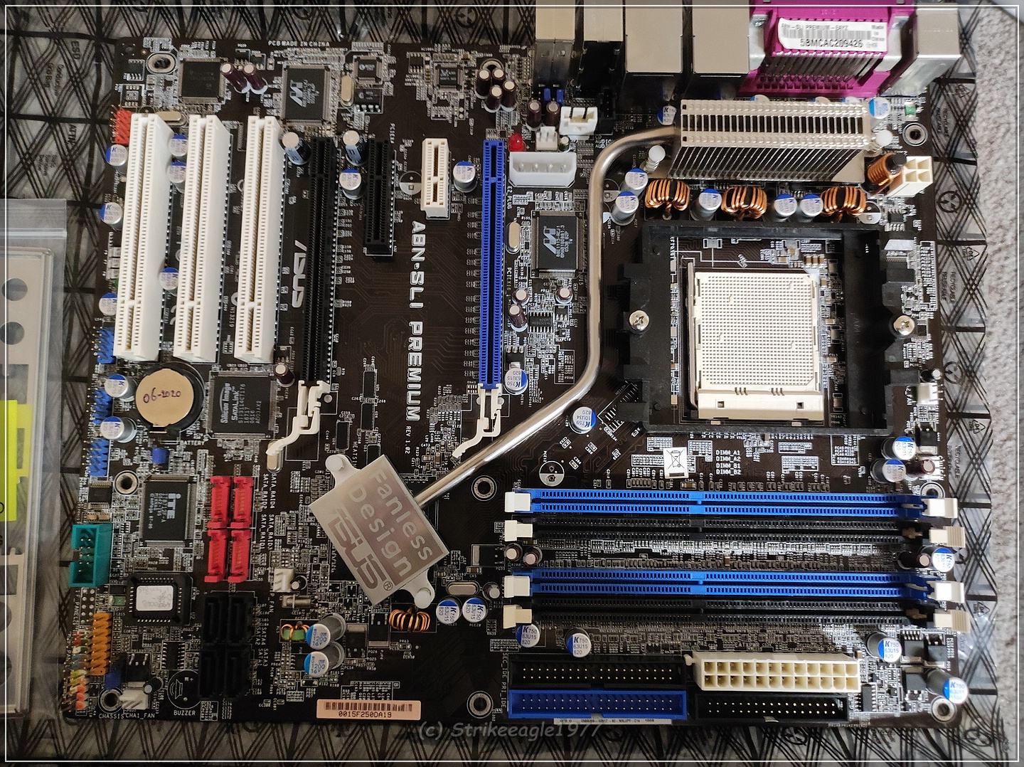

Ich habe den letzten Elko auf meinem A8N Sli Premium vor mir. Der will nicht verlötet werden?
Gleiche Temp, gleiches Lot, gleiche Art des Verlötens wie immer.
Das Lot will zwischen Beinchen und Board nicht kontakten, als wäre ne Trennschicht vorhanden.
Hab die Löcher und die Elkobeinchen nochmal sauber gemacht, Bohrungen mit den Reinigungsdrähten von der Entlötpistole, um da Schmutz im MB auszuschließen. Auch anderer Elko funktioniert nicht.
Das Lot will sich nicht reinsaugen., nicht verbinden, Bleibt am Kolben oder am Beinchen hängen. Elko fällt ohne Halt immer wieder raus.
Habt ihr das mal gehabt? Elektrostatische Aufladung schließe ich auch aus, bin sauber geerdet, Lötkolben auch.
What can i do?
Klingt wirklich eher nach einem weggebratenem Lötpad wenn da vorher ohne Probleme Lötzinn vom alten Cap drauf gehalten hat. Ansonsten gibt es nicht wirklich einen Grund, wenn es nach einer Reinigung immer noch nicht sofort haften will.
Falls das Lötpad weggebrannt ist, aber im inneren noch Kupferbahn ist, kannst du das Lötzinn auch "reinpumpen". Sprich wenn vom Elko beide Beine frei sind, tränkst du das Lötauge mit Flux, hälst den Lötkolben mit Zinn dran und bewegst den Elko so hin und her, (bzw. vor und zurück) dass das Beinchen das Lot ins Loch zieht.

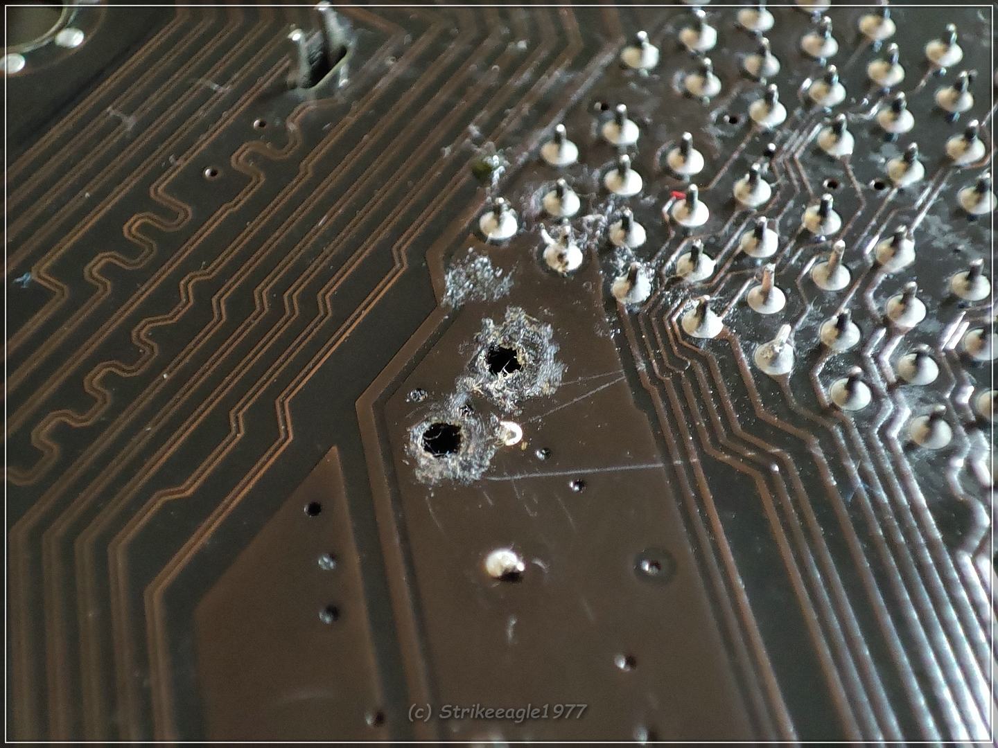

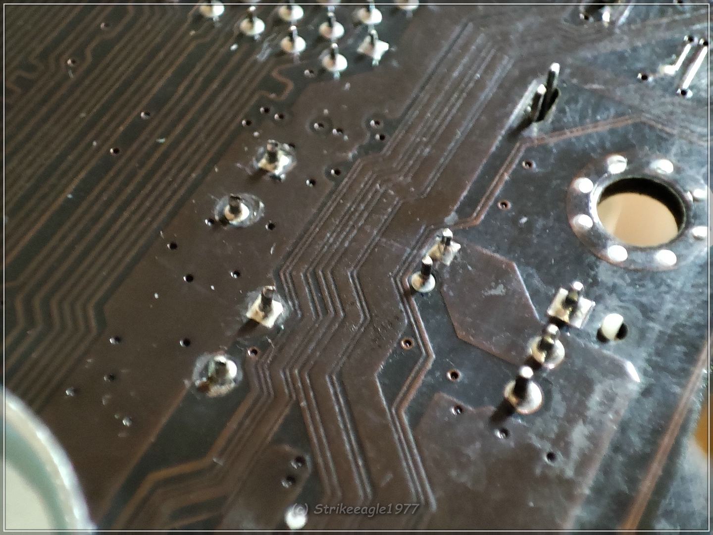

Hast du mal ein Bild von der gereinigten Lötstelle? (Das Lötauge ist aber noch da, oder?)
So, nach Reinigung der Stellen war ich überrascht.
Lötauge ist nur noch an einer stelle oben zu erkennen, auf der Unterseite keine der beiden Stellen.
Hab ich mein Board geschrottet, und wenn ja, wie bitte?
War da ggf. das Lötauge/Lot schon angegriffen und hat sich gelöst?
S939 ist ja die gleiche Zeit wie die Radeon 9xxx Karten.
Hab vorgewärmt, wie jedes Board, mit max 350°C die Alten Elkos entfernt und dann mit Lötkolben und schmaler Spitze durch und an der anderen Seite mit Entlötpistole abgesaugt.
Alles, wie immer.
Was kann ich jetzt tun?
