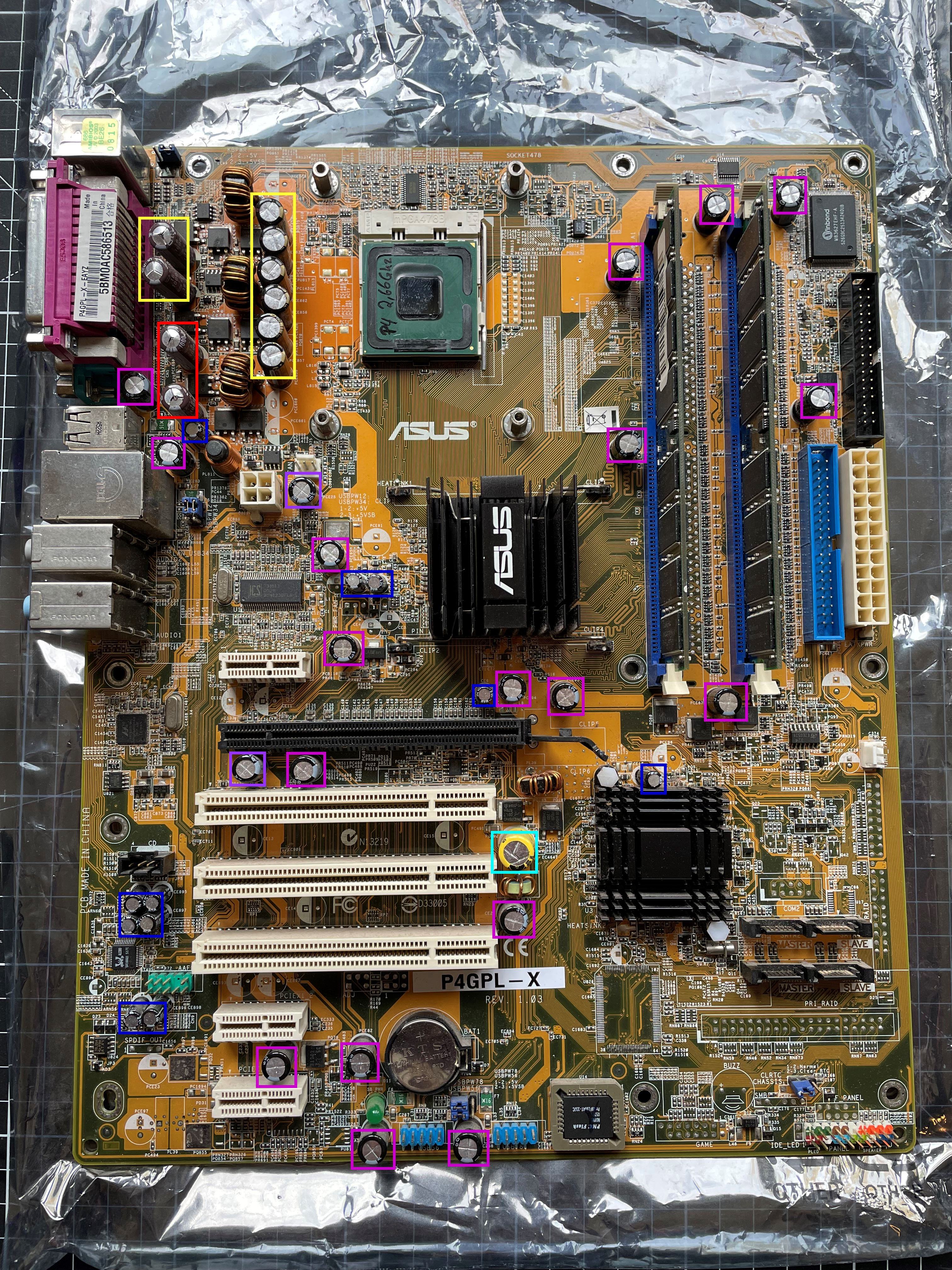

Hallo zusammen,
habe hier 4 Boards, die gerne neu gekleidet werden wollen. Für die Asus / Epox habe versucht alles zu finden, bei den rot markierten war ich mir unsicher. Zu dem Soyo gibt es garnichts. :(
Dürfte ich eure Schwarmintelligenz anzapfen und um Vorschläge für die unbekannten / unsichern sowie das ganz blanke Soyo-Board? Hab ich beim drüberschauen einen wilden Schnitzer drin?
Vielen Dank für eure Unterstützung! :love:
Asus P4GPL-X
FarbeMengeHersteller / AufdruckSpannungKapaDurchm,HöheLeiterabstandVorschlag
Rot4KZG16 V1000 µF8 mm20 mm3,5 mmAPSG160ELL122MH20S
Gelb6(M) 53IIIUM6,3 V1500 µF8 mm20 mm3,5 mmA750KK827M0JAAE016
Pink18Nichicon HM(M)6,3 V820 µF8 mm12 mm3,5 mmA750KK827M0JAAE016
Lila2Nichicon HM(M)16 V470 µF8 mm12 mm3,5 mmAPSG160ELL471MH08S
Blau11Nichicon16 V100 µF5 mm12 mm2 mm16ZLH100MEFC5X11
Hellblau1Evercon M 5552U6,3 V680 µF10 mm13 mm5 mmBelassen, max mit
RR50J681MDN1 ersetzen.

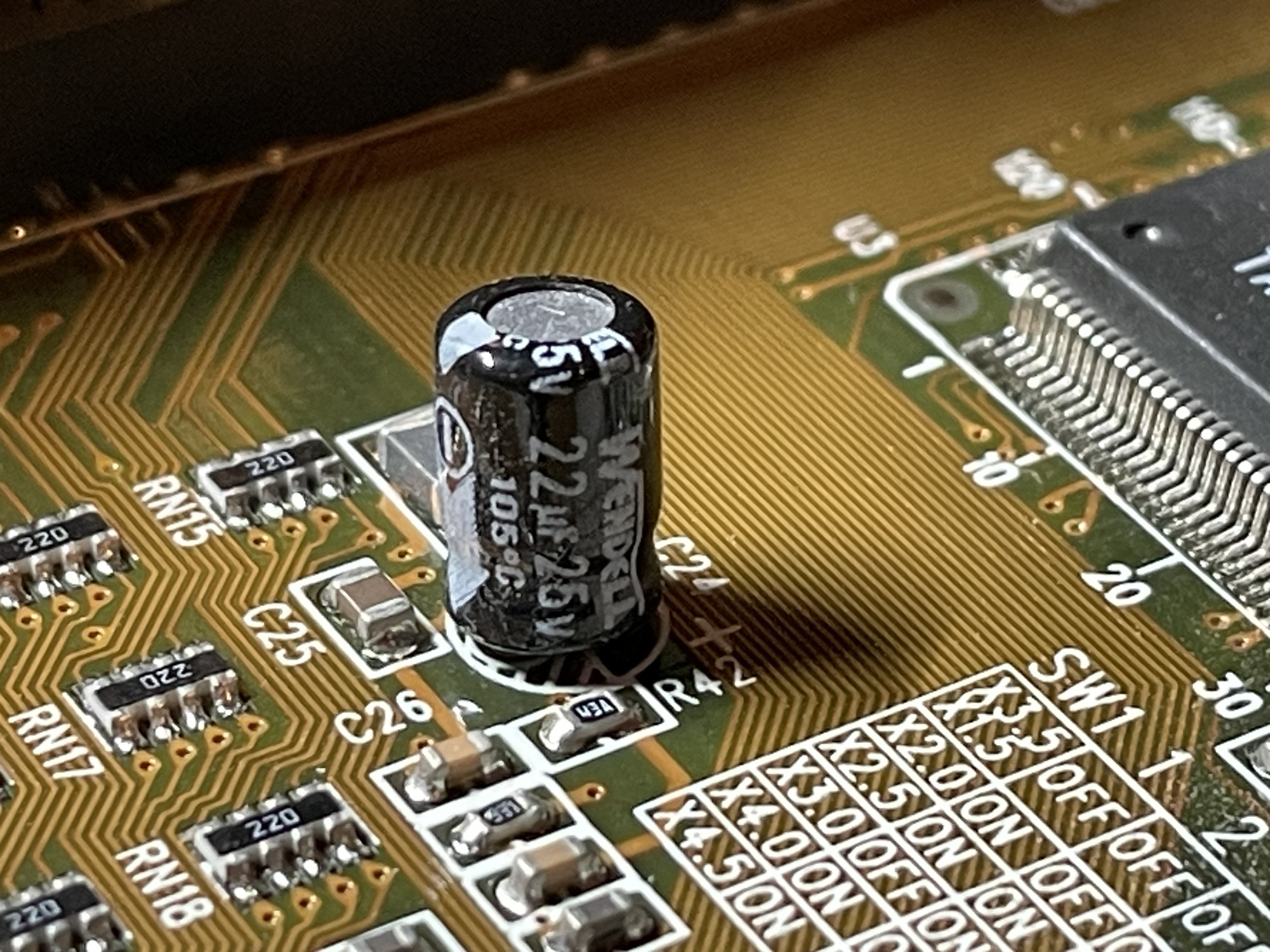

Soyo SY-5EMA+
Rot9Wendell6,3 V1000 µF8 mm12 mm3,5 mmEEU-FR0J102
Gelb25Wendell25 V22 µF5 mm8 mm2,5 mmEEA-FC1E220
Pink2Wendell16 V100 µF6,3 mm8 mm2,5 mmESS107M025AE2AA
Blau2Wendell16 V47 µF5 mm7 mm2,5 mmESS476M016AC2AA
Hellblau1Wendell25 V10 µF4 mm8 mm2,5 mmEEA-FC1E100

Rot9Wendell6,3 V1000 µF8 mm12 mm3,5 mm???
Gelb25Wendell25 V22 µF5 mm8 mm2,5 mm???
Pink2Wendell16 V100 µF6,3 mm8 mm2,5 mm???
Blau2Wendell16 V47 µF5 mm7 mm2,5 mm???
Hellblau1Wendell25 V10 µF4 mm8 mm2,5 mm???
Ehrlich gesagt würde ich aber bei dem Board erstmal nur die 1000µF Caps tauschen. Die anderen Kandidaten sind eher ungefährlich und ein Fall für "tauschen wenns merkwürdig reagiert".
Wie immer ein riesengroßes Dankeschön! :love:

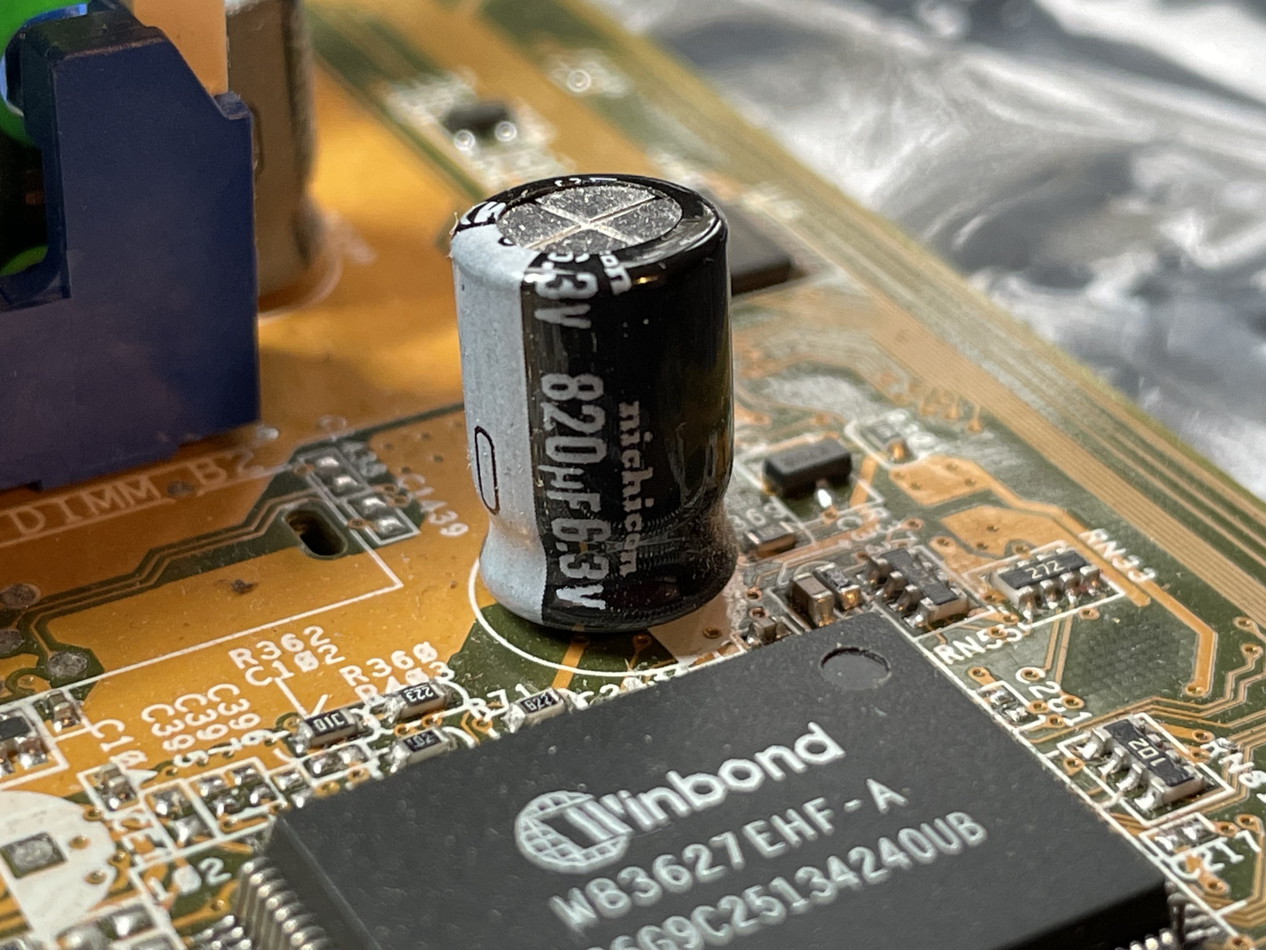

Alsoooo...
Pink18Nichicon6,3 V820 µF8 mm12 mm3,5 mmA750KK827M0JAAE016
Kannst du mal schauen, links von dem weißen Streifen steht auch noch etwas ??(M). Ich vermute mal, dass da steht HM(M) oder HD(M). Wenn es HM(M) ist, wären die A750 in Ordnung.
Lila2Nichicon16 V470 µF8 mm12 mm3,5 mmAPSG160ELL471MH08S
Hier steht eindeutig HM(M), also Ersetzung durch einen Poly an der Stelle ist korrekt.
Blau11Nichicon16 V100 µF5 mm12 mm2 mmESS107M016AC2KA

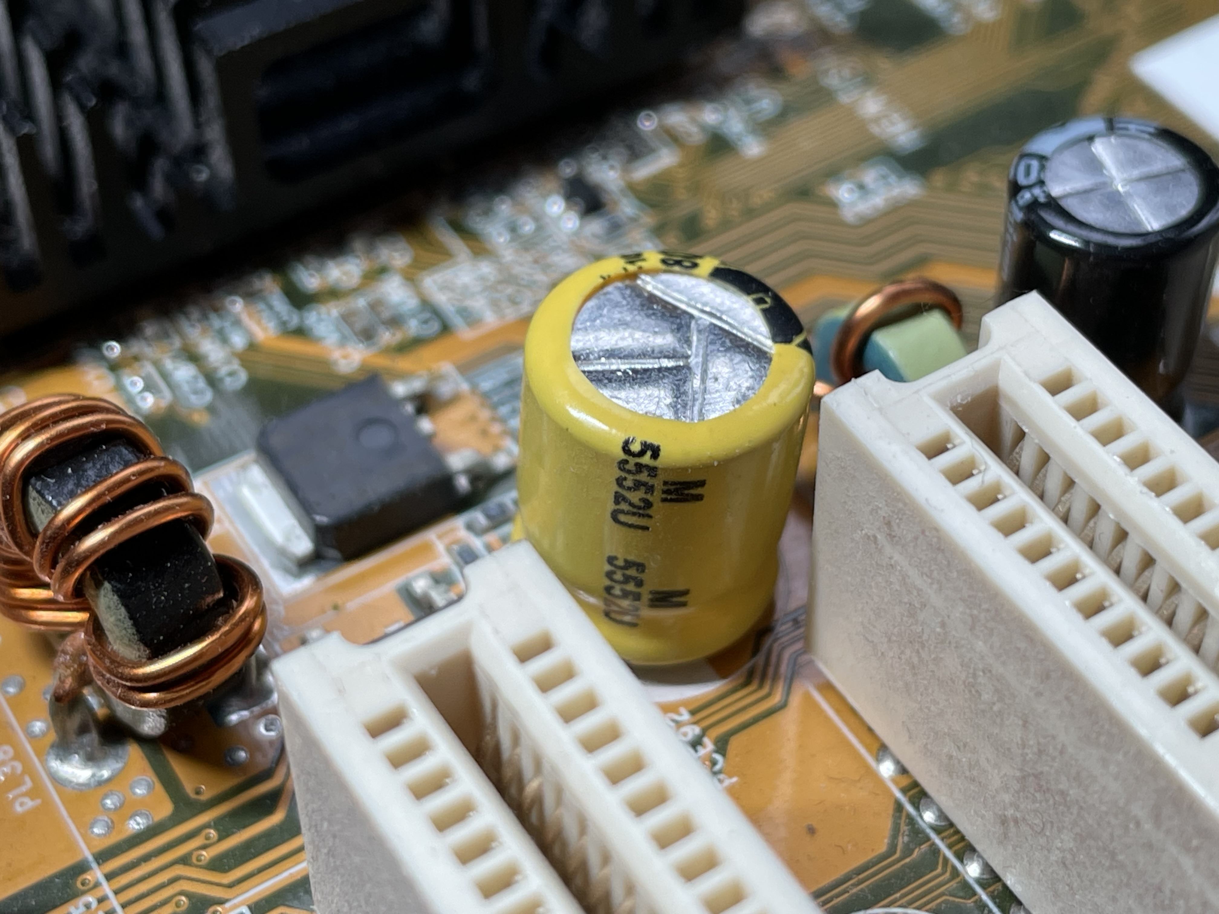

Bitte durch ZLH ersetzen:
Hellblau1Evercon M 5552U6,3 V680 µF10 mm13 mm5 mmA750KK827M0JAAE016
Wie kommst du hier auf Evercon? Das ist ein extrem straffer Fujitsu FPCAP, also ein Poly. Der kann da stehen bleiben. Der A750 wäre eh viel zu lasch an der Stelle. Wenn du den unbedingt tauschen willst, muss da ein moderner FPCAP hin, am besten ein RR5, also der moderne Nachfolger mit ESR5:

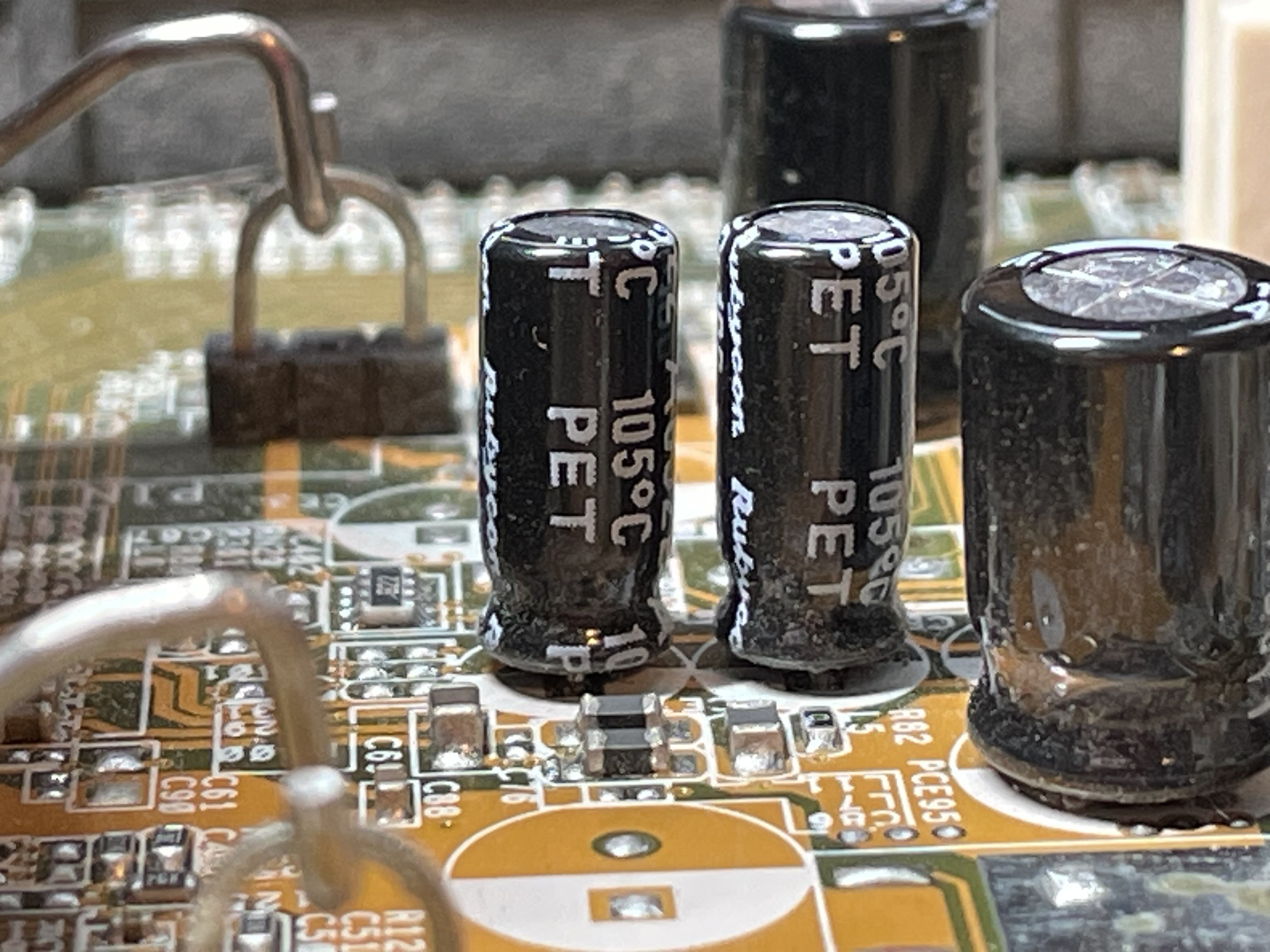

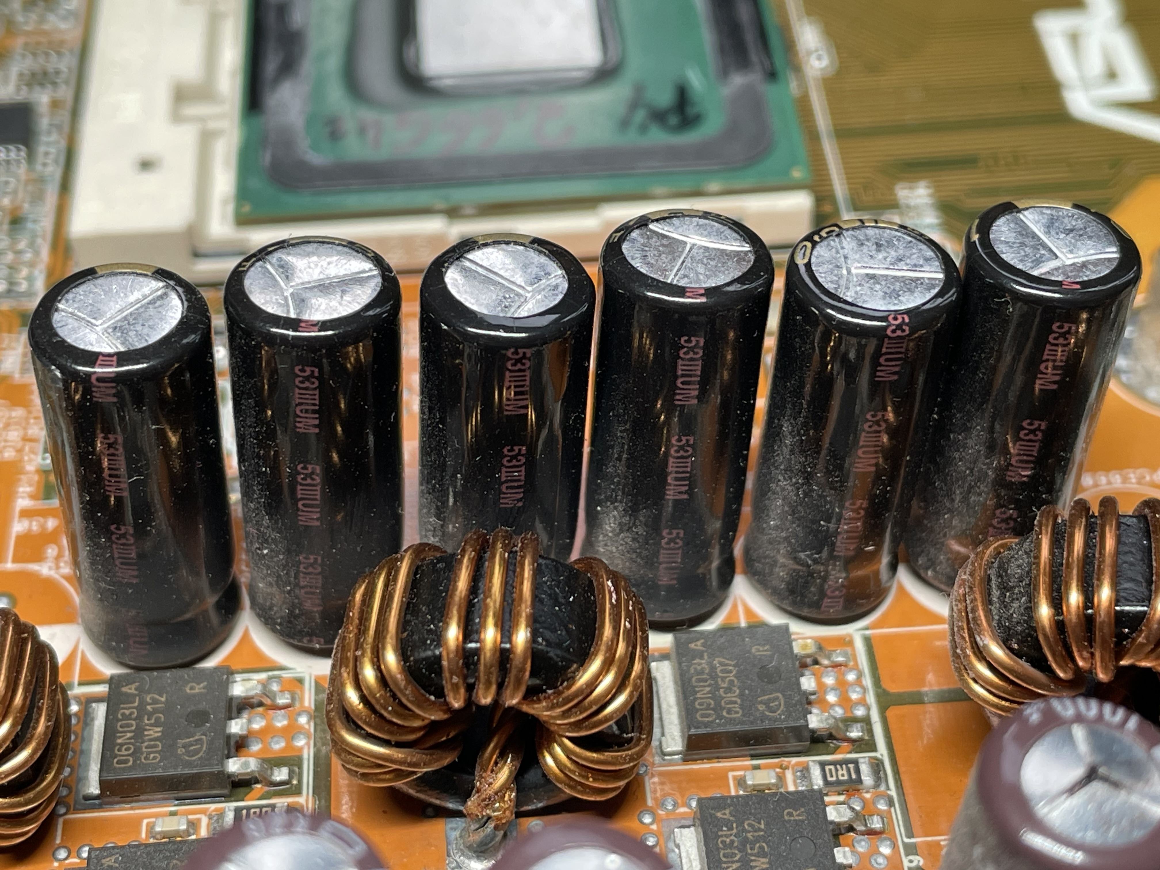

Fujitsu? gelb, schwarz
Wie immer, FPCAP stehen lassen.
Rubycon MBZ6,310005 / 3,5 möglich10A759MS108M1AAAE012
A750
UCC KZG, jetzt teilweise LXZ 6,3/820 Ø10
Aua... Die KZG sind reell je nach Zustand irgendwo bei ESR20-25, getauscht gegen LXZ mit ESR90 und fast halben Ripple. :rolleyes: Hat hier wieder ein toller eBay Verkäufer selbst Hand angelegt?
KZG und "stehen lassen" in einem Satz verträgt sich nicht langfristig.

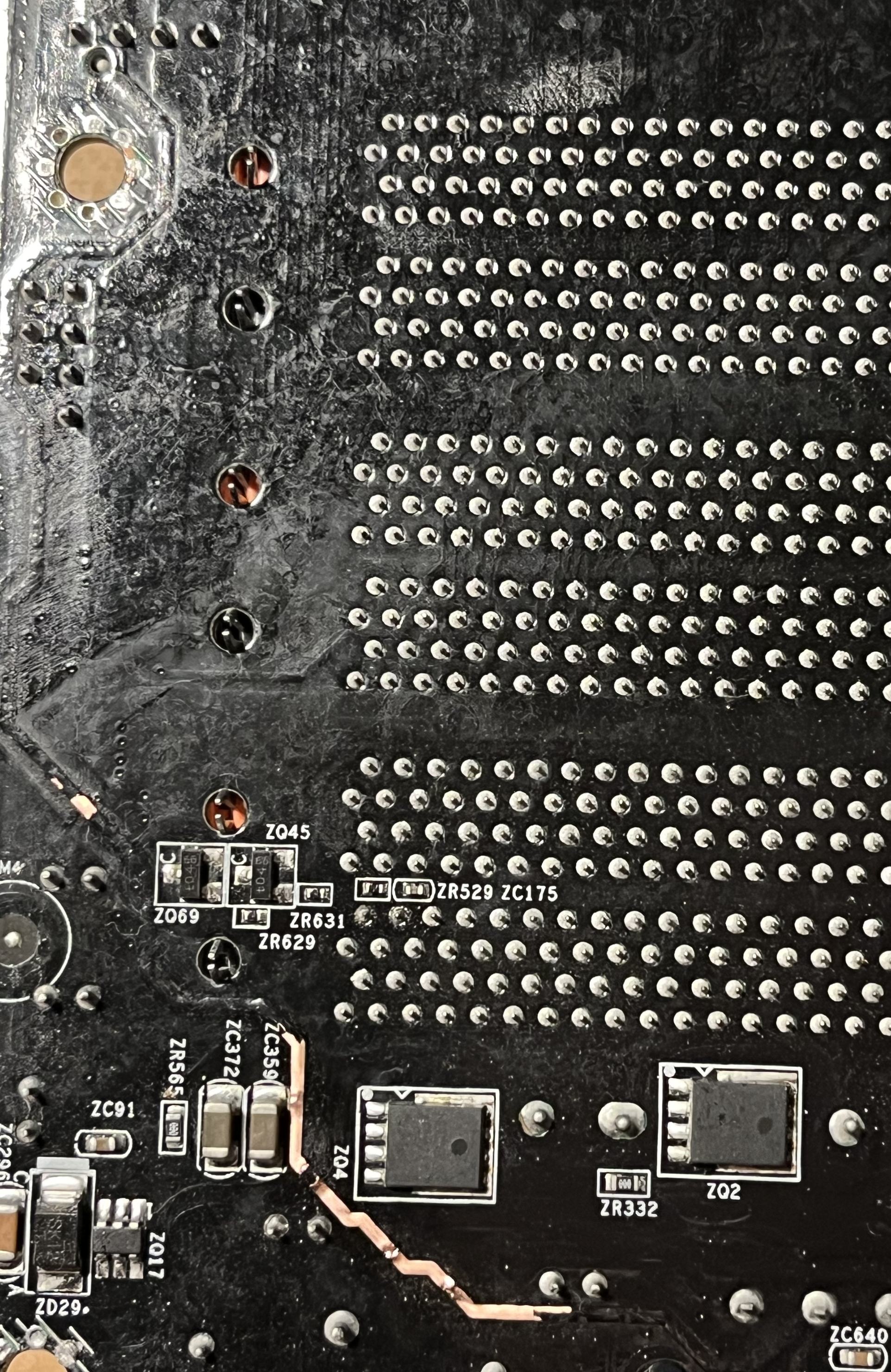

Ich habe heute mein lang ersehntes DFI DK X58 in der falschen Farbgebung erhalten aus Israel.
Beim ersten Einschalten war alles normal, beim 2. Anschalten eine Minute später drehte sich der CPU-Lüfter nicht mehr.
Habe dann mal auf die Rückseite des Boards geschaut weil mich ein trügerischer Geruch dorthin geleitet hat.
Die Leiterbahn, welche direkt zum CPU Fan Header geht (oben links auf dem Bild) hat sich offenar stark erhitzt, sodass sie sich selbst frei gelegt hat teilweise, die Isoliereung ist die ganze Bahn entlang gewölbt und teilweise halt nicht mehr vorhanden.
Meine Fragen: worin kann hier die Ursache liegen - hatte sowas noch nie? (Netzteil ist einwandfrei)
Wenn ich das richtig sehe ist das Kupfer an einer Stelle komplett durchtrennt und an 2 anderen beschädigt. Ursache oder Auswirkung? Wegen VK anschreiben auch...?
Kann man das irgendwie fixen? Ich kanns nicht :P
Hier wäre die Frage, was du für einen Lüfter eingesetzt hast. Die Leiterbahn hat jedenfalls als Sicherung fungiert.
Desweiteren wär interessant, ob beim ersten Mal der CPU-Lüfter gedreht hat. Wenn ja, liegt die Schuld nicht beim Verkäufer.
Lüfter war der, der auf dem Alpenföhn Himalaya 2 drauf ist (PWM) - der Lüfter funktionert einwandfrei - hab damit noch eine FM1 CPU getestet eben gerade.
Ja hat gedreht. Hab noch beim POST ausgeschaltet, weil ich den Kühler um 90°C drehen wollte, da die Kabel vom NT doch etwas gestört haben auf der Teststation. Der erste Einsatz dauerte also nur ca 5 Sekunden. Kann sein, das er dabei nur kurz angedreht hat vor dem Schaden. Ich weiß es nicht genau.
Ich glaube, das ist schon ein Vorschaden. Da wurden zu viele Lüfter mit dem Anschluss verbunden. Schau mal nach dem PWM-Controller. Einmal durchmessen, ob er noch ok ist oder nen kurzen hat.
Entweder der Leiterbahn folgen oder sich die Chips um den Lüfteranschluss genauer anschauen.
EDIT: Ist noch früh. Bei PWM-Lüftern sitzt der PWM-Controller im Lüfter. Ansonsten müsste für den 3-Pin-Betrieb neben dem Lüfteranschluss ein kleines Leistungsbauteil liegen, welches die 12V regelt.
sieht für mich Mitte Links im bild schon so aus, als wenn da bereits mal fleißig gepinselt wurde. zumindest auf dem Foto meine ich Pinselspuren sehen zu können.
ja, CPU Fan, da kann schon einiges an Strom draufgehen, je nach Lüfter und je nach Kombi, soll ja CPU Kühler mit 2 Lüftern geben.
Wenn da schon ein Vorschaden war, Ursache ermitteln, sonst wird das ggf immer wieder passieren. Ich vermute defekten 3Pin Lüfter in der Vergangenheit oder defekter 12V Regler für den 3pin Betrieb.
Ansonsten gibt es hier im Forum ausreichend Bilder, dass Leiterbahnen gut geflickt werden können.

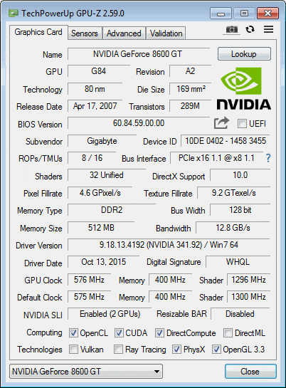

Moin,
ich bastel hier gerade mit meinem MSI X58 Pro-E rum und habe u. a. mal zwei GeForce 8600 GT im SLI da drauf geschnallt.
Dabei ist mir aufgefallen, dass es sich scheinbar nicht um ein Retail-Board sondern um eine Systembuilder-Variante handelt.
Ich wollte schauen, ob das BIOS aktuell ist bzw. die neuste Version flashen und dabei bin ich darauf gestoßen.
Das BIOS von der MSI Website ist nicht kompatibel und laut Recherche im Web enden die normalen BIOS-Versionen mit A7522IMS und meins endet mit IMT.
Laut Spezifikation soll das Boad ja SLI und auch 2x PCIe x16 unterstützen.
SLI lässt sich soweit auch aktivieren, allerdings läuft der zweite PCIe x16 Slot nur im x8 Modus. Egal ob eine oder zwei Karten installiert sind.
Im BIOS finde ich auch keine Option, um die PCIe Geschwindigkeit einzustellen.
Kann es sein, dass das Systembuilder-Board hier irgendwie eingeschränkt ist?

Scheinbar nicht.
Habe dazu nur einen Beitrag im Web gefunden, wo jemand einfach das normale BIOS drüber geflashed und es damit gebricked hat.
Wenns nicht klappt einfach den Bios chip ablöten und extern flashen.
Irgendwem hier hab ich das mal für sein MSI X58 gemacht.
Hallo, ist denn überhaupt ein vollkontaktierter 16x Slot verbaut?, sonst kann man sich die Flashexperimente gleich sparen.
Der BIOS-Chip vom MSI X58 sitzt direkt neben der BIOS-Batterie. Kann man also extern flashen oder auslöten und neu flashen.

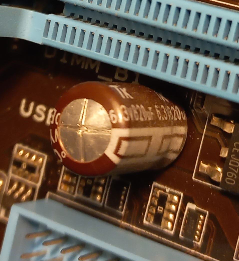

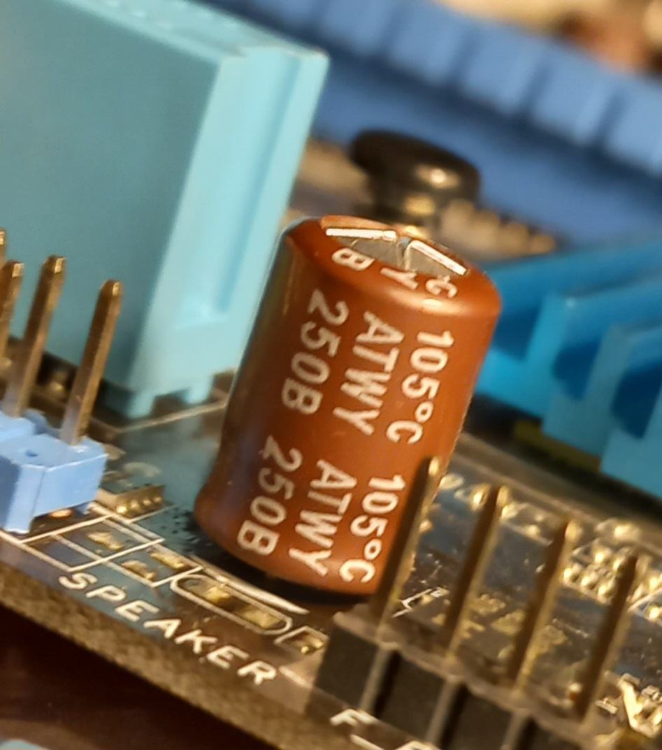

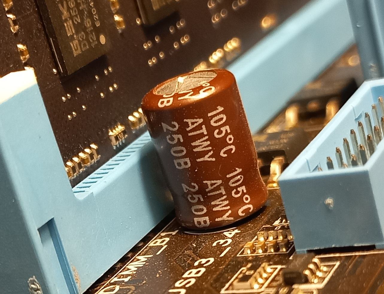

Asus P8B75M-LX ohne "Plus". Nix full Poly, das ist das Ergebnis. Nach ca. 10 Jahren.
10x "Mustwell" ( :lol: ) TK ATWY 6,3v 820mF
und
1x 16v 470mF KZG. :fresse:
Da kommt echt Freude auf. Ich dachte, die Hersteller haben aus der Zeit bis 2005 gelernt.
