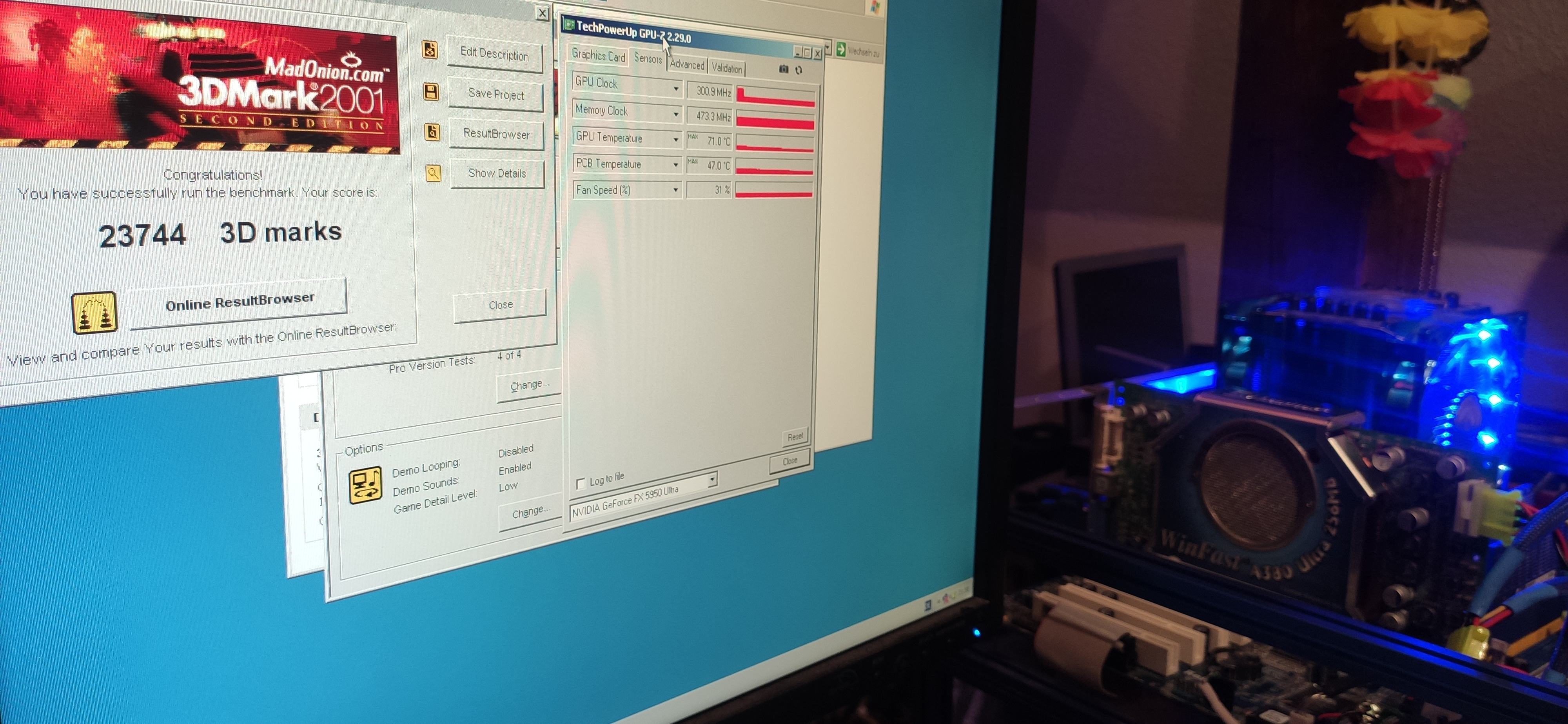

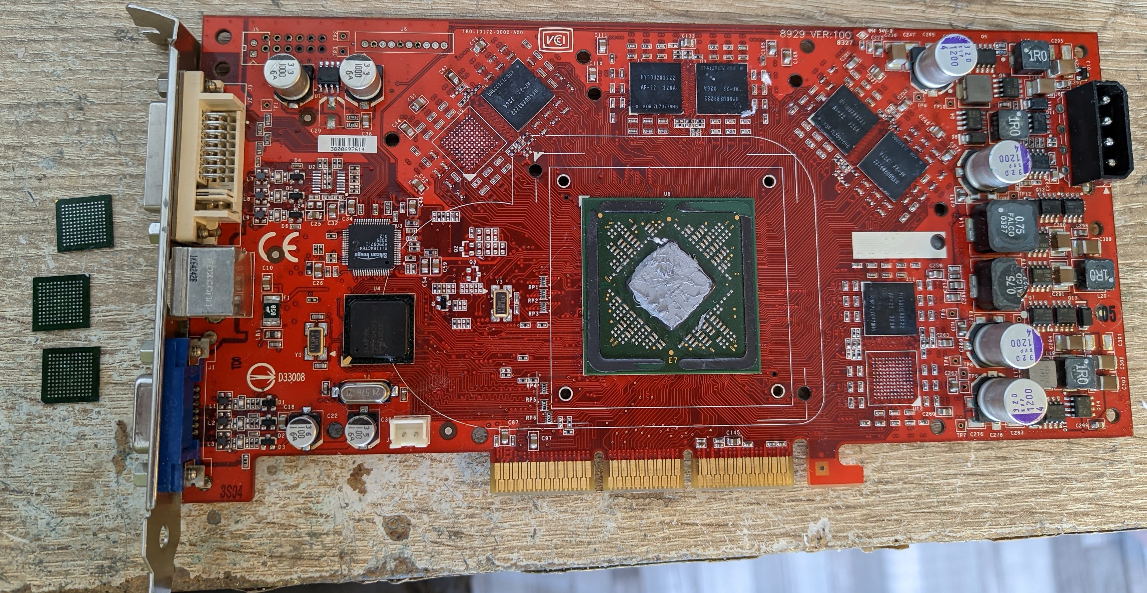

Ich spiele mit dem Gedanken, eine Nvidia 4800 GPU auf meine Ti4600 zu packen. Die scheint leider einen weg zu haben.
NV28 statt NV25 aber gleiche Speicherbestückung - BIOS auf 4800 flashen und gut ist? Oder was meint ihr?

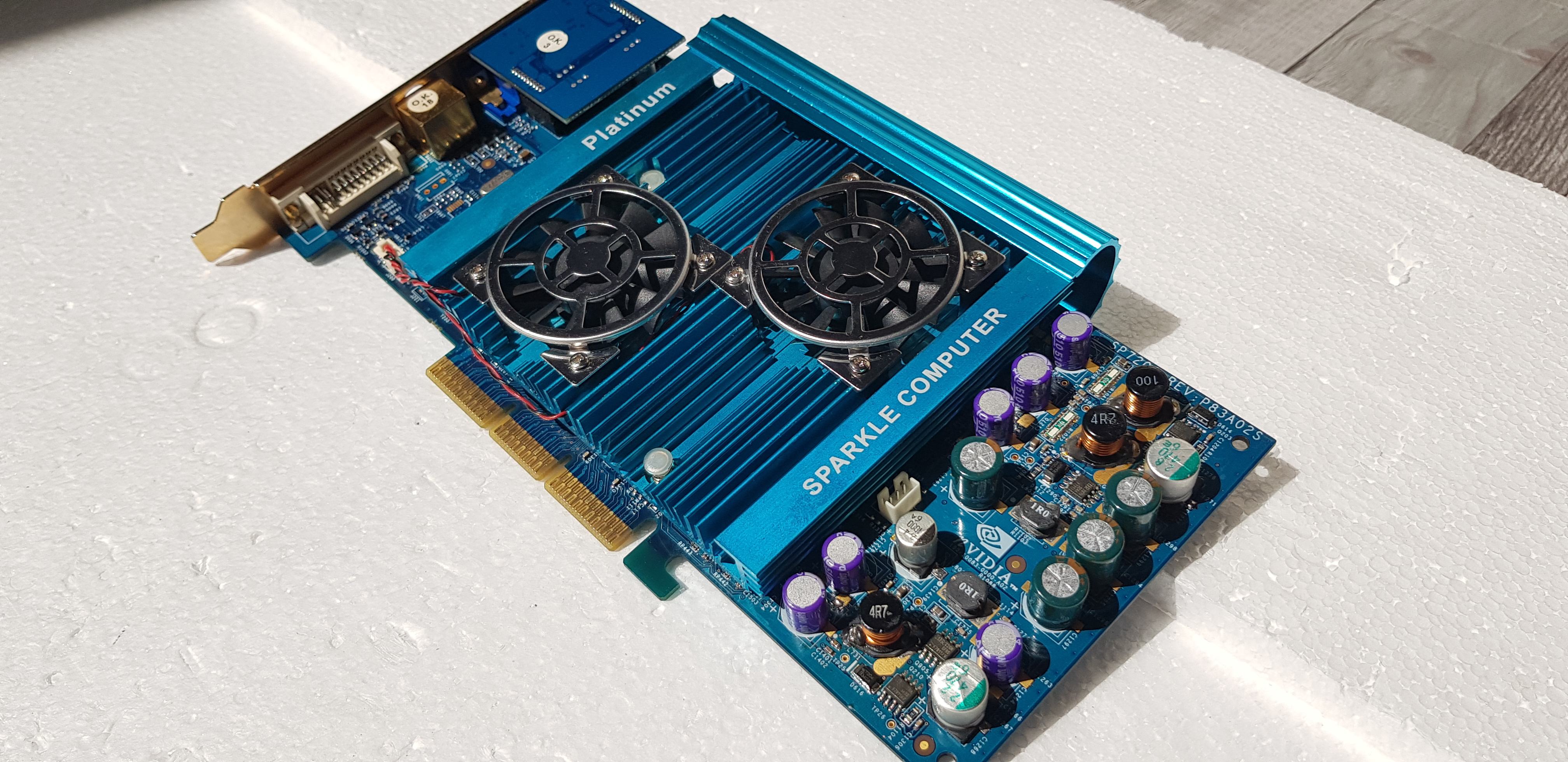

Ich wollte damals unbedingt die Sparkle 4600 Ti mit dem Sandwich Kühler in der Dose.

Ja, geht um diese Karte hier, die hatte ich auch schon gezeigt. Super schönes Teil. Die kam echt vom Schrott, aber nachdem ich alle Speicherchips und dutzende andere Bauteile ersetzt hatte, lief sie wieder. Mafia 1 lief da wunderbar drauf.
Nach ein paar Wochen hat sie dann wieder mit Bildfehlern angefangen und jetzt hat sie gemäß Mods Speicherfehler auf Kanal A, Vorder- und Rückseite, die auch nach erneutem Reballen der Speicherchips genau gleich geblieben sind. Die GPU habe ich ebenfalls schon reballed und es hat nichts genützt. Dazu kommt, dass die Fehler nicht so "typisch" nach Speicher aussehen, mit vertikalen Streifen durchs Bild. Das Bild sieht komplett ok aus und erst beim Booten von Windows sieht man leichte Artefakte im Logo.
Das ist für mich ein eindeutiges Zeichen, dass irgendwo ein interner Defekt vorliegt. Entweder die Chips oder die GPU, beide Chips sind eher unwahrscheinlich. Ich tausch sie vllt trotzdem nochmal, für den Fall, dass die Software das falsch ausliest - aber ich gehe davon aus, dass es auf einen GPU Tausch hinausläuft. Und da ist halt die Frage, ob euch noch was einfällt, was ich dabei beachten sollte (z.B. BIOS).
Da lohnt es auf jeden Fall! Den Versuch zu wagen diese Graka zu retten. Mein Segen hast du.
Es gab goldene Lüftergitter, hab ich in Erinnerung. Bzw. sind die von einer WinFast / Leadtek, oder ?
Hast du es schon mit runtertakten probiert? Was sagt das Oszi zu den Spannungen? Weil die Kondensatoren noch nach Originalbestückung aussehen.
Genau, 4800SE, die goldenen fehlten. Gefällt mir aber gar nicht schlecht so.
Ne, noch nicht. Das komische ist halt, dass es nur einen Speicherkanal betrifft. Aber stimmt schon, vielleicht haben die Elkos was abbekommen, als ich die Speicher gemacht habe. Ich gucks mal lieber nach.

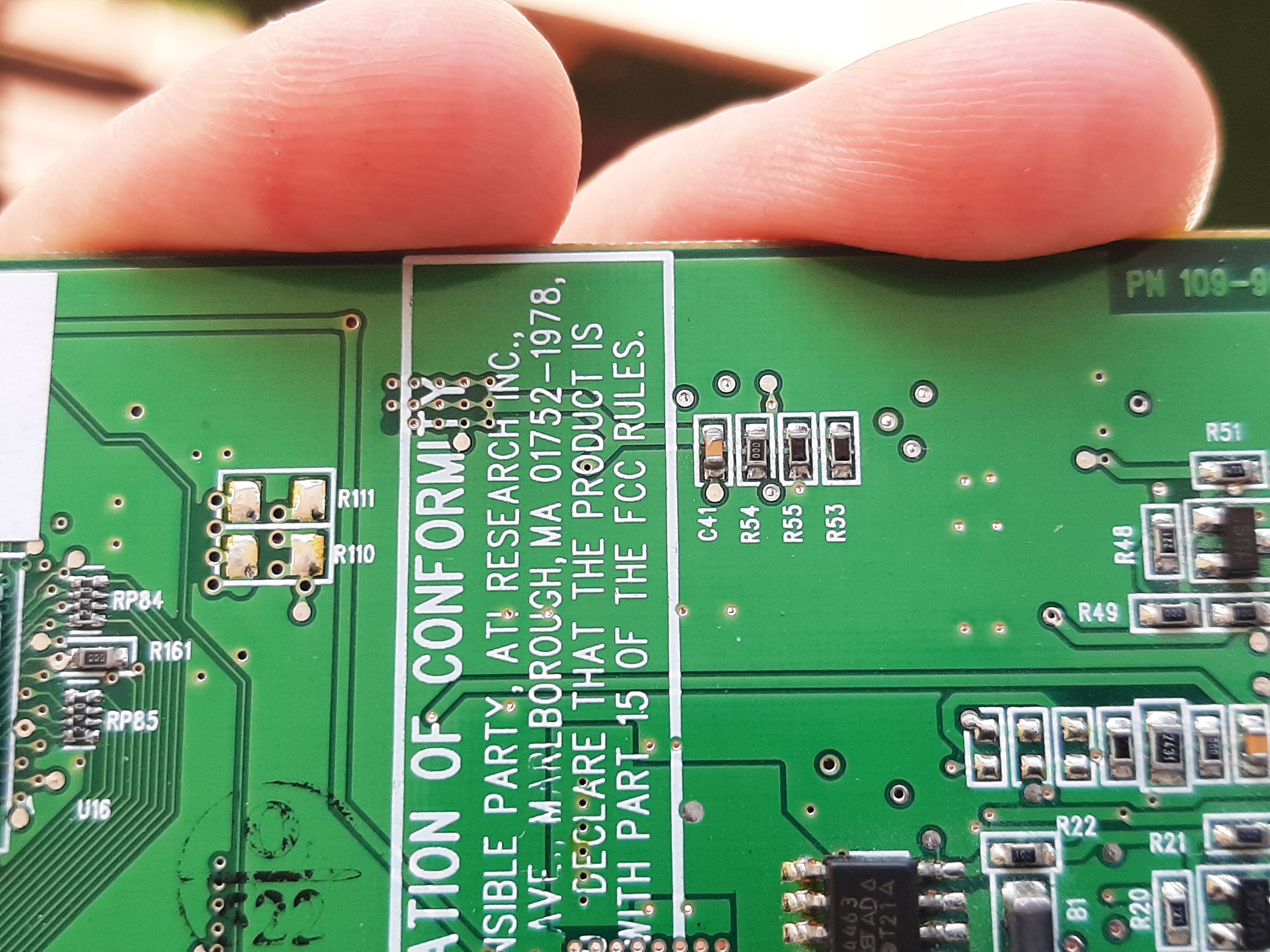

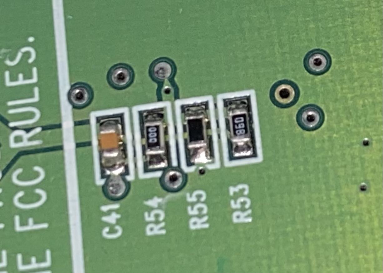

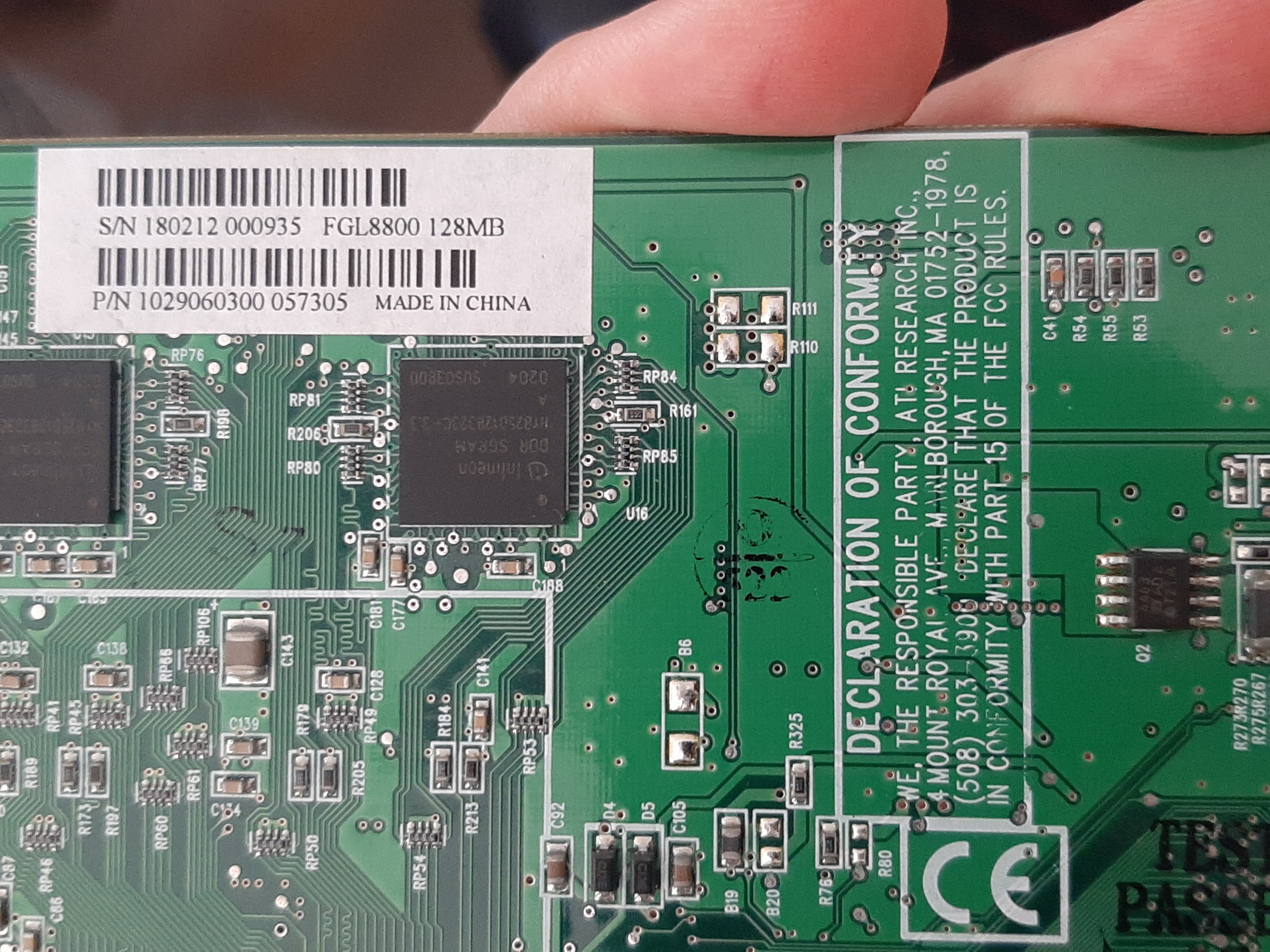

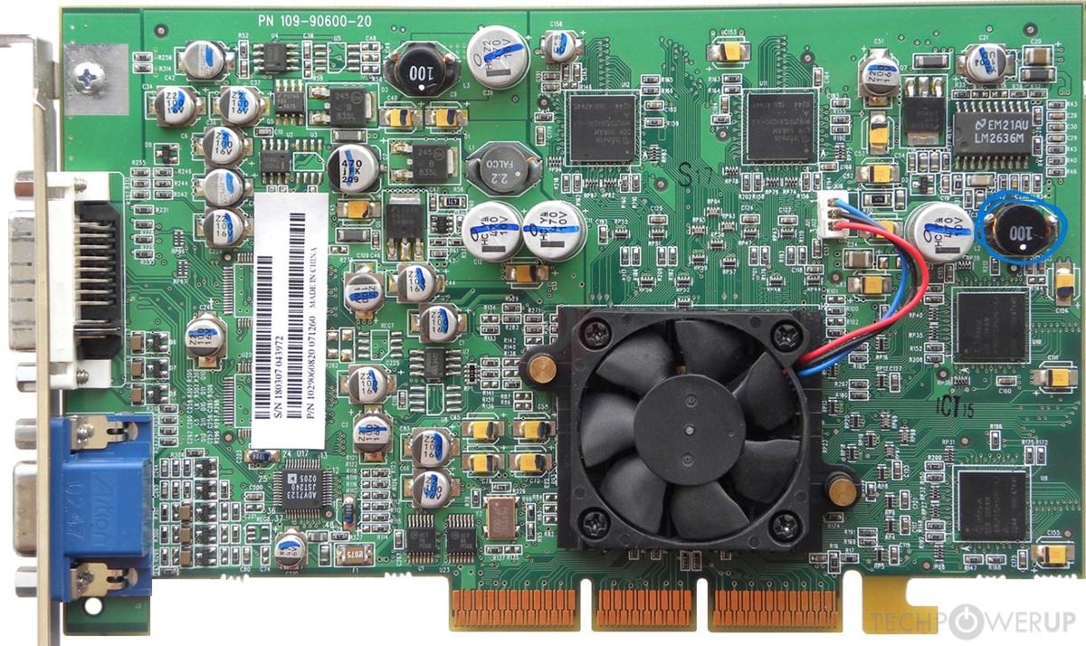

Suche die Werte der beiden fehlenden Widerstände auf einer FireGL 8800. Vielleicht gibt es auch Radeon 8500 mit demselben PCB.
ich schaue mal, ob ggf meine Medion R8500 oder die ATI 9100? das gleiche Layout hat,

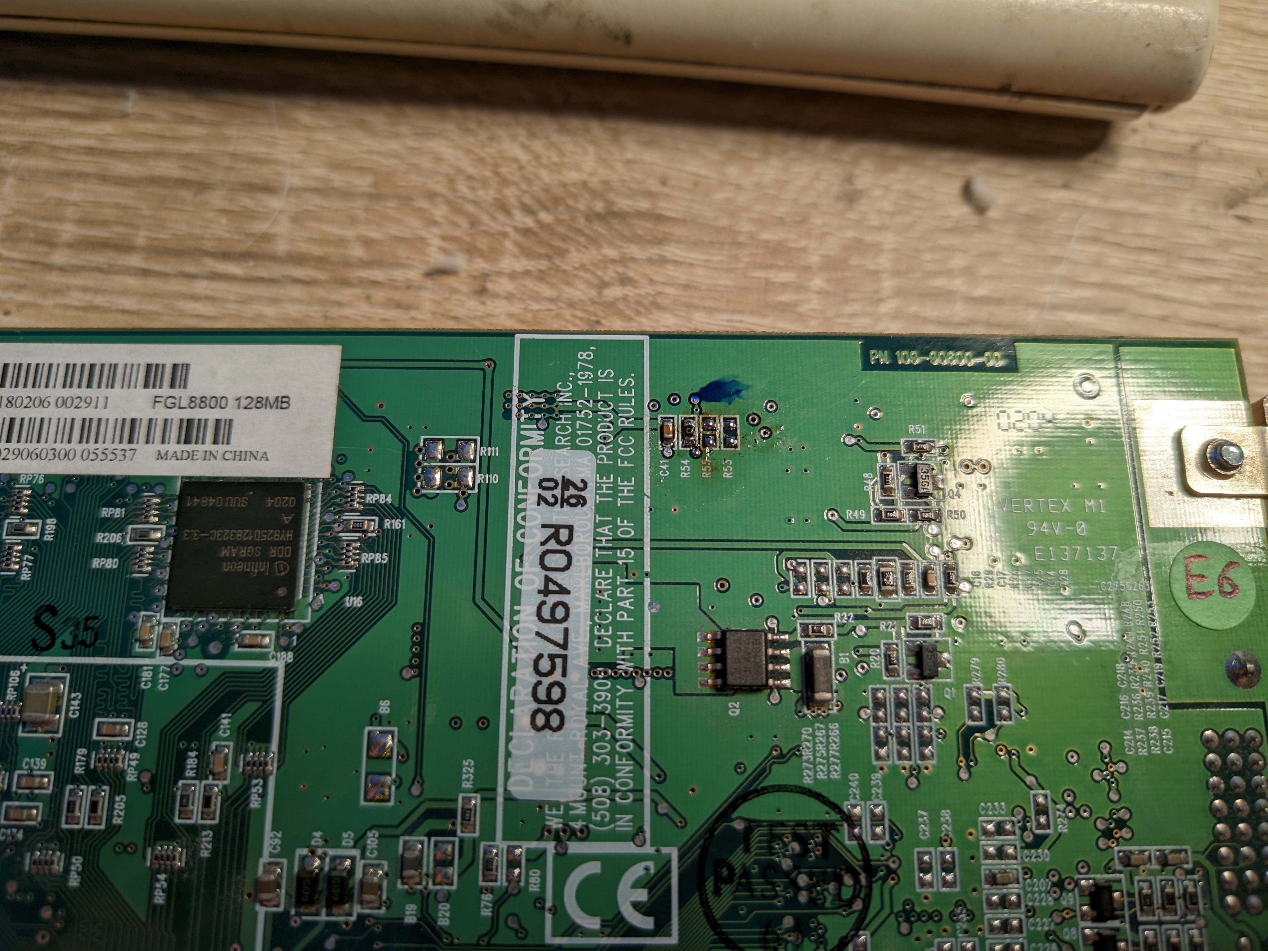

Hab hier zwei Originale 8800er. Auf den beiden rechten (R55, R53) steht nichts drauf. Nur auf dem R54er stehen drei Nullen.

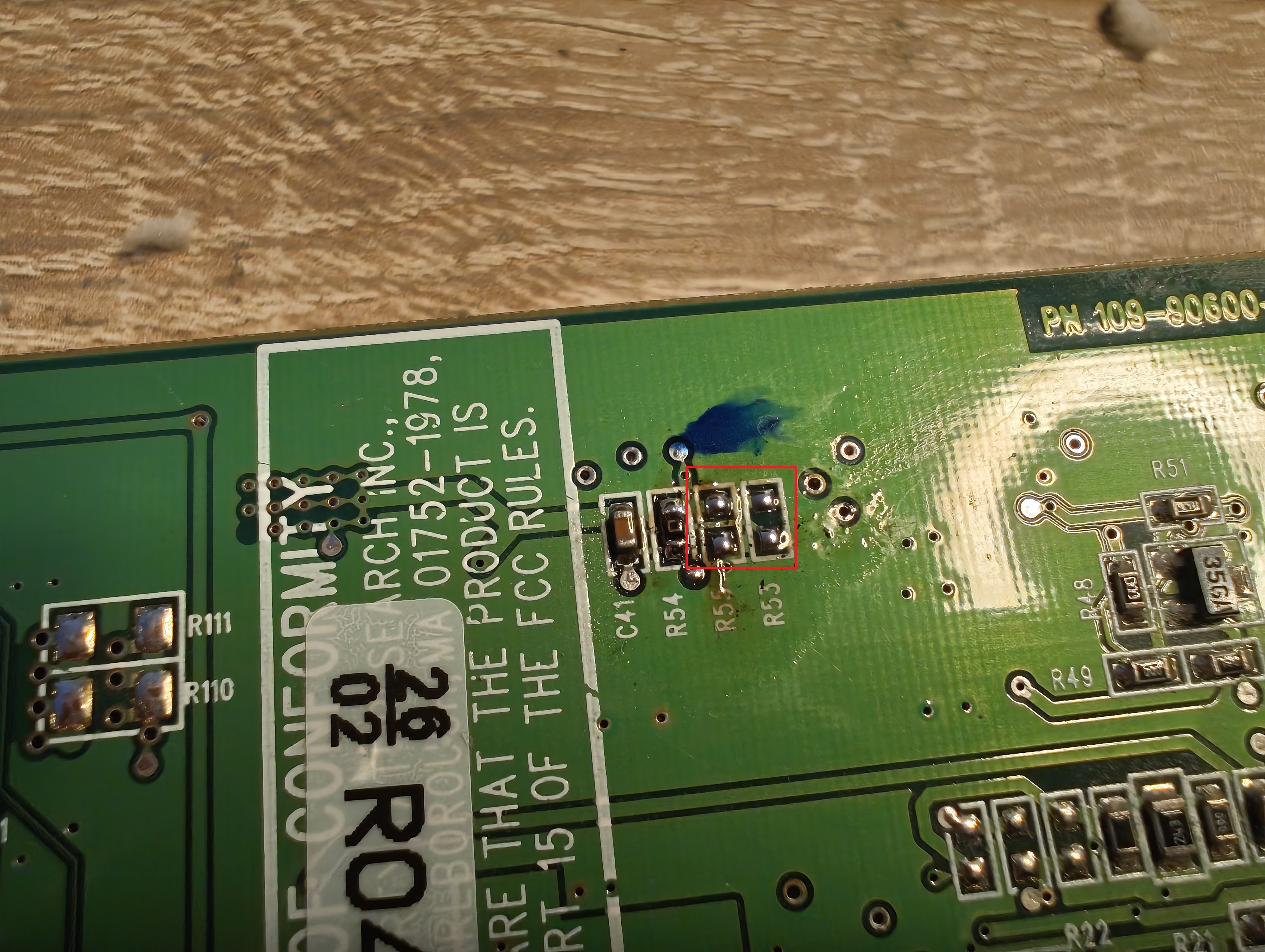

Danke, genau, deswegen müsste man die messen... Wenn du ein Multimeter hast, einfach mal die Messspitzen an beide Enden von jeweils R53 und R55 halten und mir sagen, was für ein Wert da angezeigt wird. Wahrscheinlich zwischen 0 und 5kOhm aber das sieht man Widerständen halt leider nicht an.
Mist, hab sowas nicht. :(

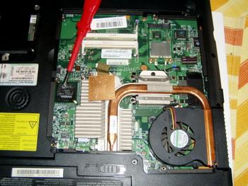

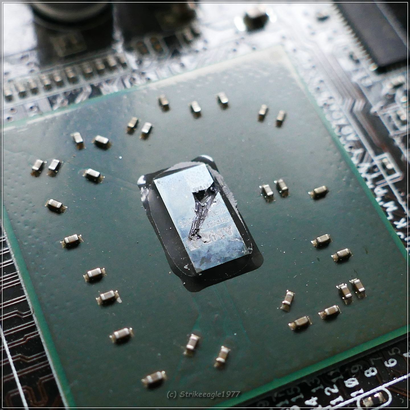

Fujitsu-Siemens Amilo Xa2528 - GPU ist fest verbaut
Angeboten mit Grafikkartendefekt - den hatte ich 2015 schon mal und da konnte ich den Defekt reparieren. Auf genauere Nachfrage bekam ich folgendes zur Antwort: Kühlrippen haben sich von der gpu gelöst und dadurch ist sie durchgebrannt. Wenn man ihn schüttelt hört man es. ----> ???
Ich habe ihn geöffnet und gesehen, das die Kupferplatte herum fliegen konnte - die war am Chipsatz geklebt
Er startet zwar, aber leider kein Bild und es kommt mir vor, wie wenn er in einer Bootschleife hängt, da das DVD LW immer wieder aufblinkt. Habe ihn mal teilweise zerlegt, nur um mal an das DVD LW heran zu kommen (geht aber gar nicht so einfach) - unter der Tastatur waren komische Brösel auch. HDD und RAM getestet - OK - Später mal komplett zerlegen.
Heute habe ich mir etwas anderes vorgenommen:
https://www.hardwareluxx.de/communi...aspire-5551g-und-vorherige-recherche.1316444/
Ich habe im Zuge meines Versuches ca. 30 Laptops wieder zum Laufen zu bringen und es bei uns dzt. wieder einen Reparaturbon gibt, habe ich ihn in ein Fachgeschäft gegeben (fragt mich nicht, was das für ein hin und her war!). Mein Verdacht, das es der BIOS Chip ist, hat sich nicht bestätigt und man hat einen GRAKA Reflow gemacht. Gestartet - Bild ok - BIOS aufgerufen - Datum und Uhrzeit eingestellt - Restart und der selbe Fehler war wieder da.
Na zumindest weiß ich, das ich es vielleicht selbst mit einem Heißluftföhn und Flux noch versuchen kann.
Aber dieses "Fachgeschäft" kann ich nicht empfehlen (n)
verbaut gemessen:
R55 0,700-0,900K
R53 0.650-0,750K
Danke! Mit einem 1,5K bzw. 1,2K passt es einigermaßen. Die gehen nicht gegen Masse, also muss man von den Werten her ein bisschen wurschteln. Leider aber nicht die Fehlerquelle der Karte, die schmeißt weiter bunte Bildchen.

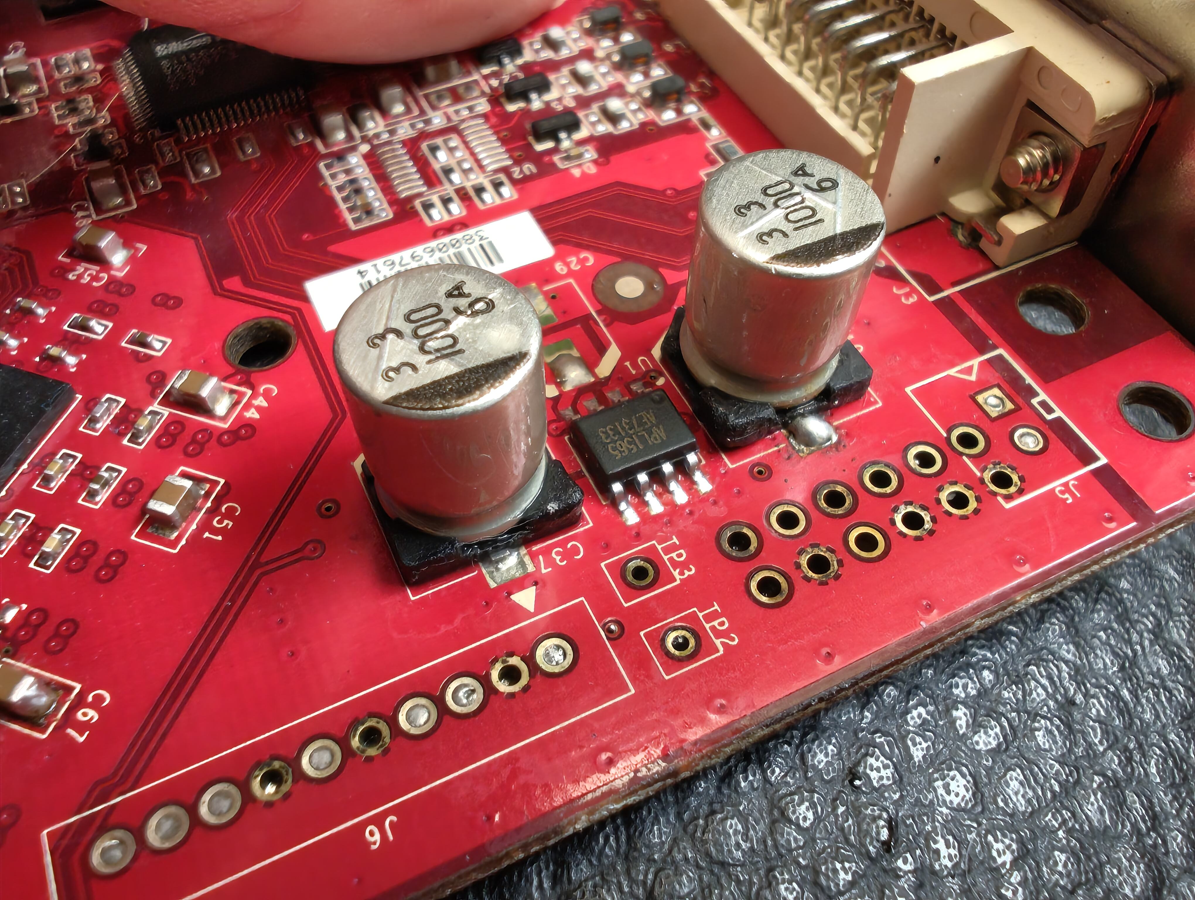

Ich weiß, das ist viel verlangt aber :fresse: kann mir jemand sagen, was an der blau markierten Spule für eine Spannung anliegt? Bei dieser Karte sind es nur 1,27V und das kommt mir ziemlich wenig vor. Die GPU bekommt 1,6 und der Ram 2,2V.

verbaut gemessen:
R55 0,700-0,900K
R53 0.650-0,750K
Ich messe ebenfalls verbaut:
R53: Je nach Polarität 0,94k und 1,14k.
R55: Je nach Polarität 0,83k und 0,95k.
Zudem zeigen beide das Verhalten eines parallel geschalteten Kondensators.
Meine Karte ist scheinbar neueren Layouts, denn die SpaWa-Sektion schaut minimal anders angeordnet aus und es fehlt der "alte" PN 109-... Schriftzug.
An L2 liegt bei mir eine Spannung von 1,3V. Die anderen Spannungen sind 1,6V (L1) und 2,8V (L3)
EDIT: Da bei dir 2,2V und bei mir 2,8V und die 2 fehlenden Widerstände "gefährlich" nahe an dem Spawa für die 2,xV liegen, würd ich mal tippen, dass das die Feedback-Widerstände sind und du dir durch womöglich falsche Werte eine zu niedrige Spannung ins Haus geholt hast?

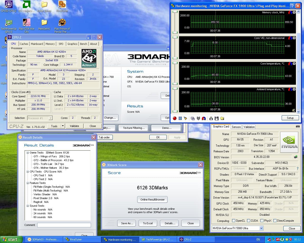

GeForce fx 5950 ultra.
Fehler auf B0 und D1.
B0 ist mir sofort gelungen, D1 nicht.
Vorderen Chip auf D1 wieder entlötet, weggeschmissen und von einem Spender gezogen.
Lasttests stehen noch aus, bin aber guter Dinge. Bisschen rostig und eine Schraube fehlt noch ansonsten steht die Karte erstmal wieder gut da.

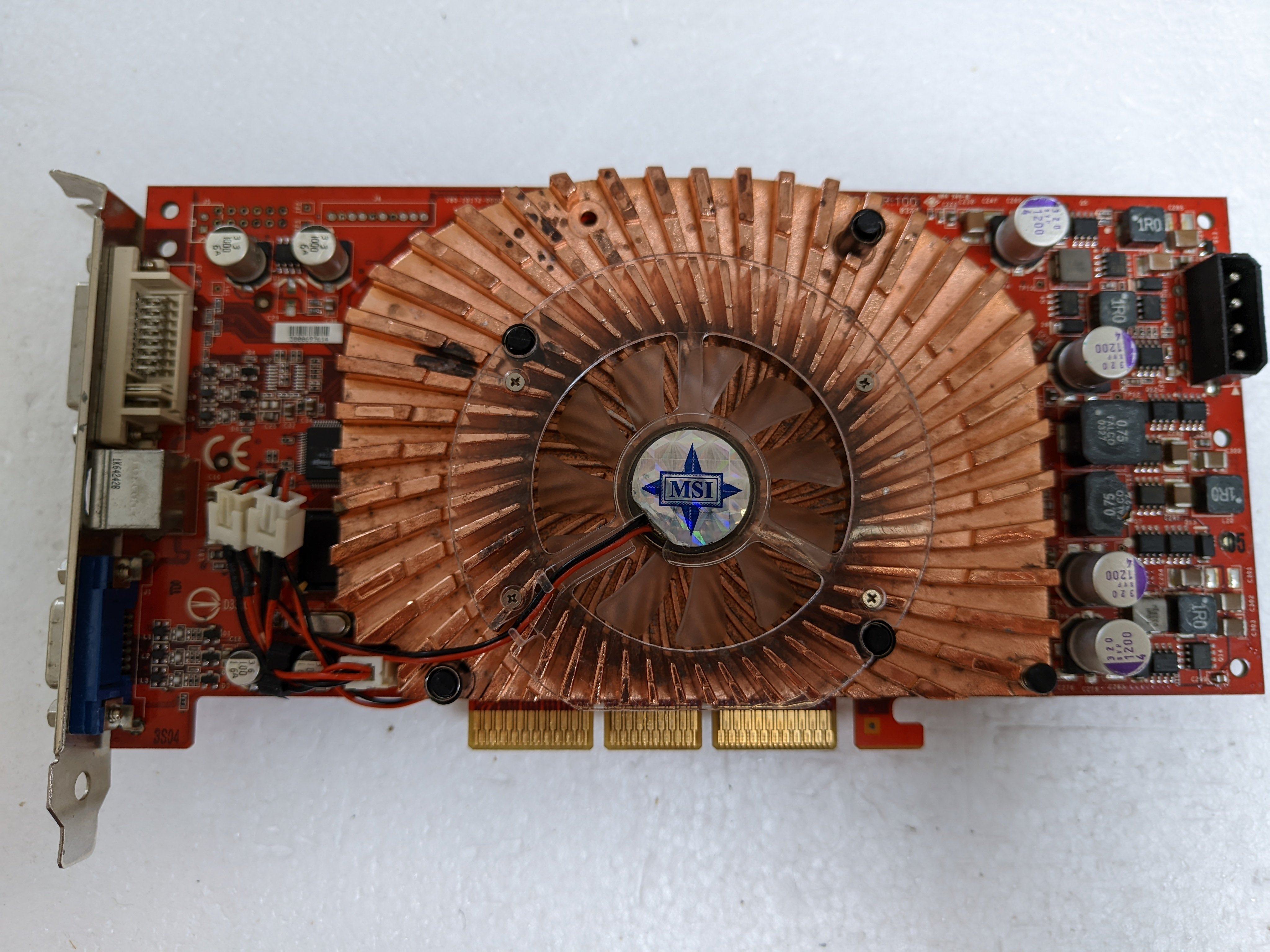

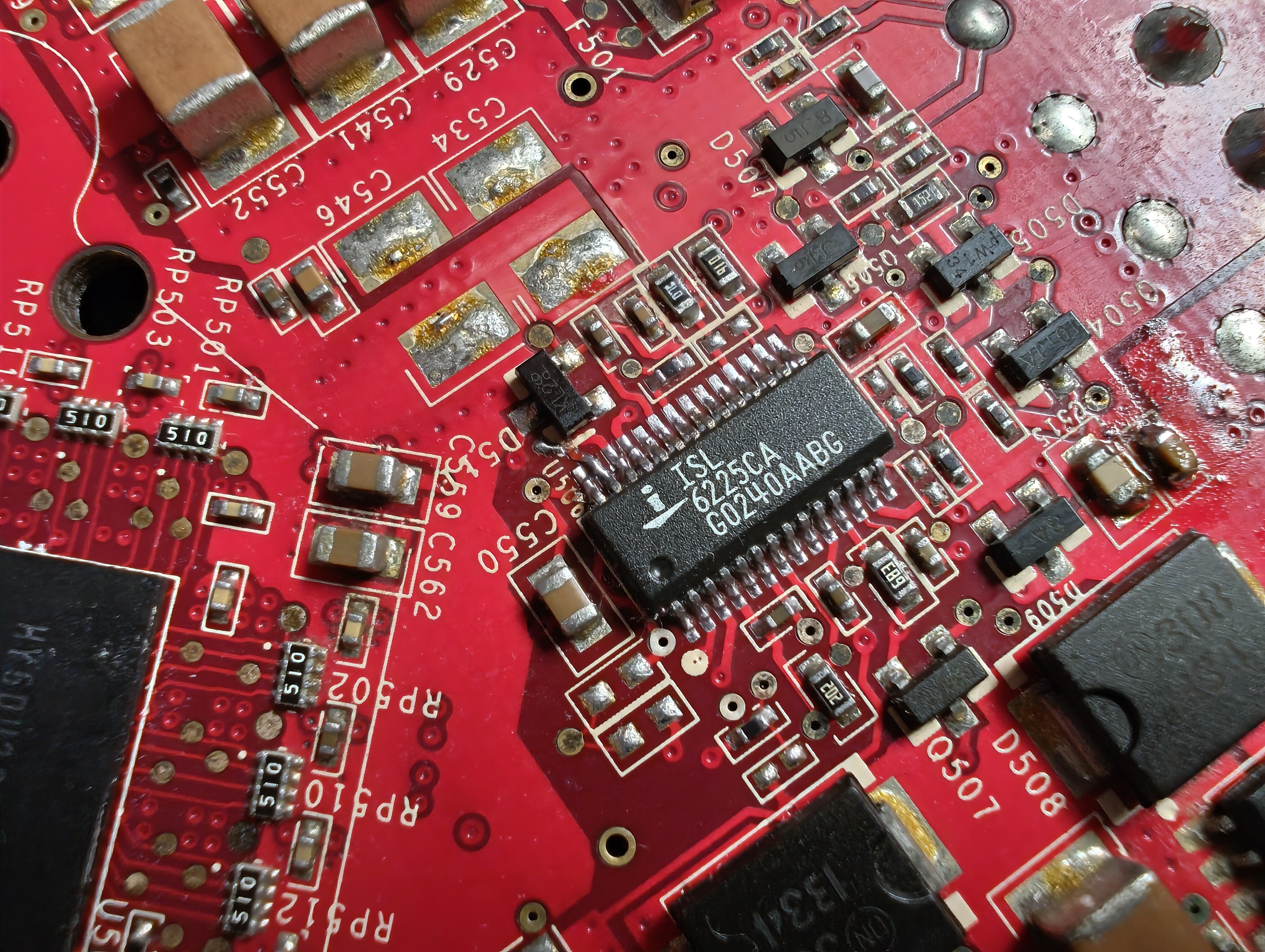

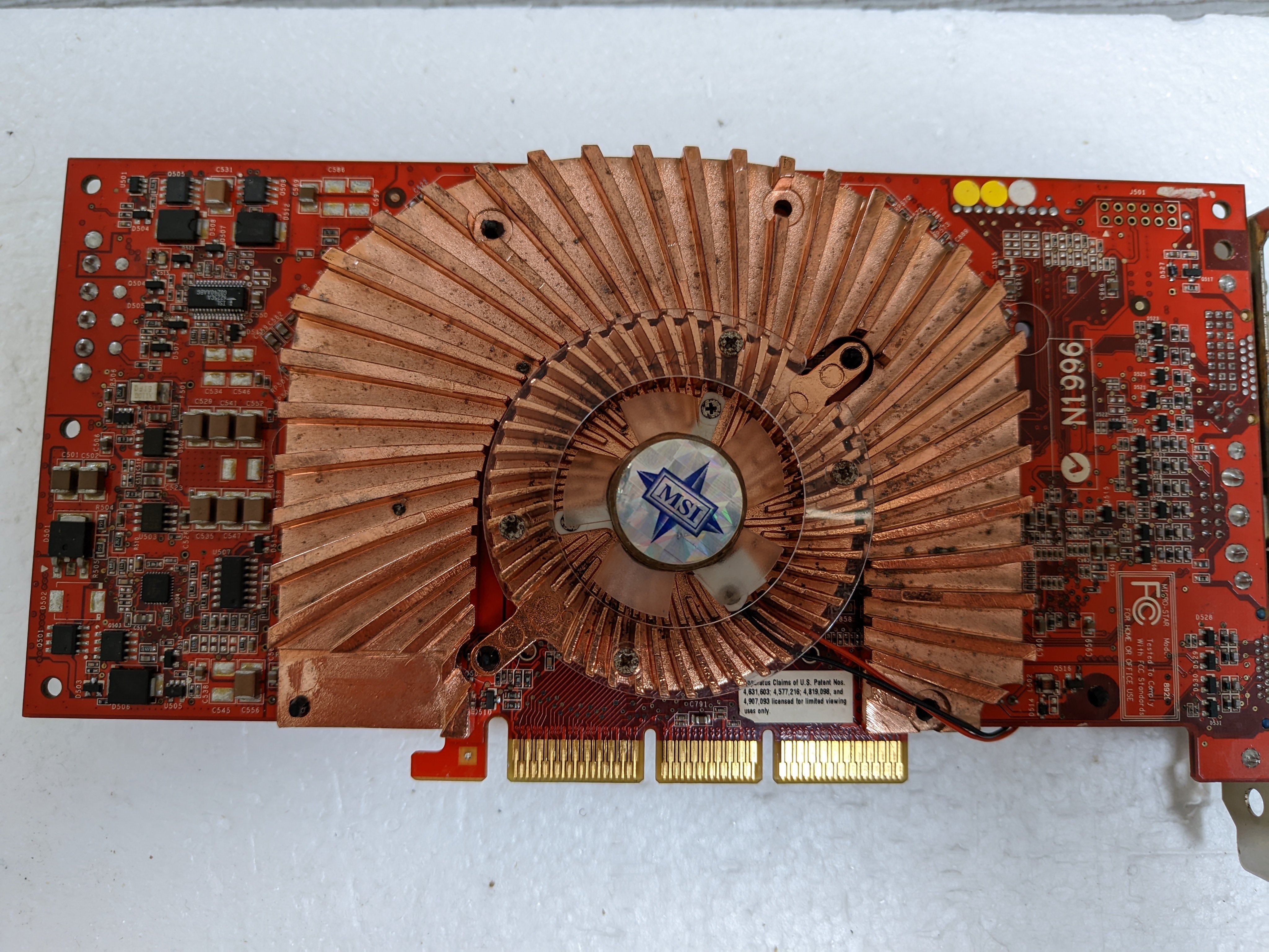

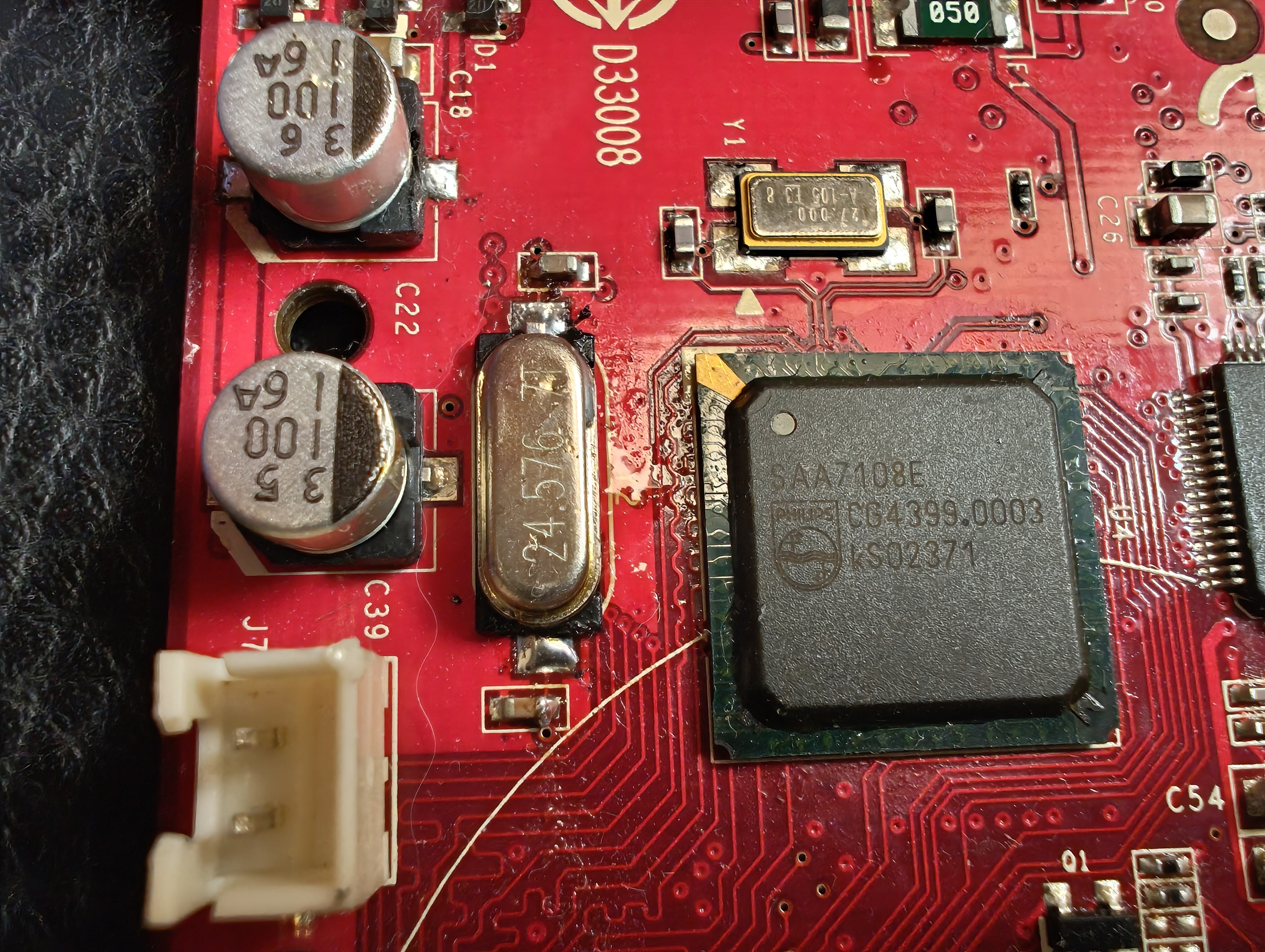

Bericht vom heutigen Mammutprojekt: MSI FX5900 Ultra. Karte vom Schrott geholt wäre noch ein Kompliment. Eher hat sie jemand anders vom Schrott gezogen, selbst erfolglos dran rumgebastelt, sie im Regen liegen lassen, sie in ein Paket mit Netzteilen und Boards geschmissen und sie zu mir geschickt - gegen gutes Geld natürlich.
Hier die größten Baustellen.
Insgesamt sieben Memory Chips reballed
Neuen Spannungscontroller ISL6225CA verlötet und Leiterbahnen geflickt (war abgerissen)
8-beinigen Controller und Elko der 3,3V Rail nachbestückt (waren abgelötet)
Neuen SAA7108E Chip, zwei neue Quartze und neuen 100yF Elko verlötet (fehlte alles komplett)
Dazu noch zahllose Kerkos, Transistoren und weiterer Kleinkram. Ganz zu schweigen von dem Hirnschmalz, überhaupt erstmal auf die Lösung des Problems zu kommen. Heute morgen hab ich noch mit dem Oszi an dem Ding rumgestochert und hatte maximale Speicherfehler auf allen Kanälen.

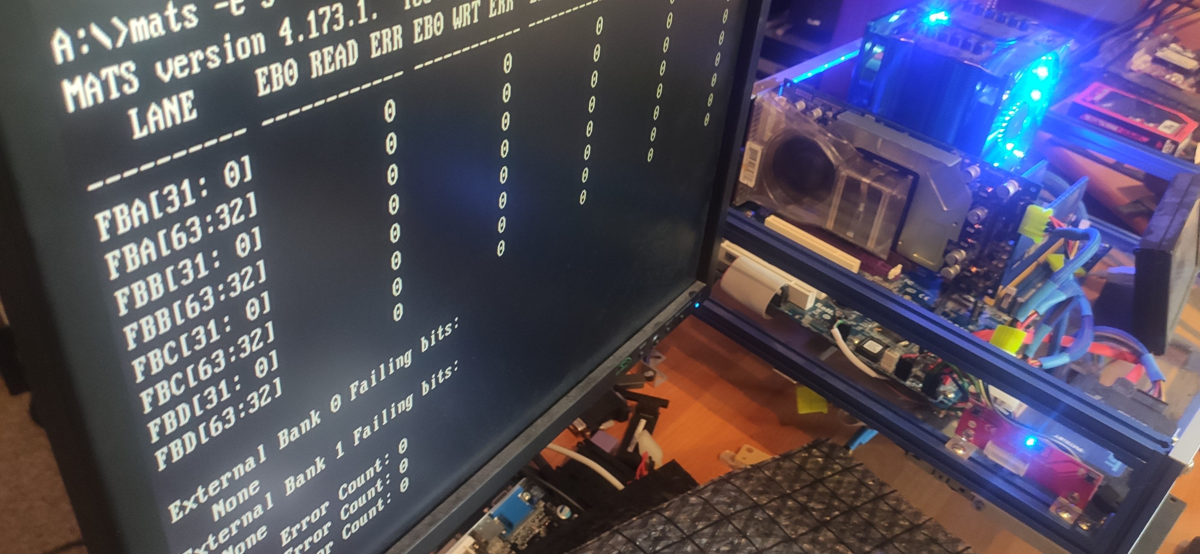

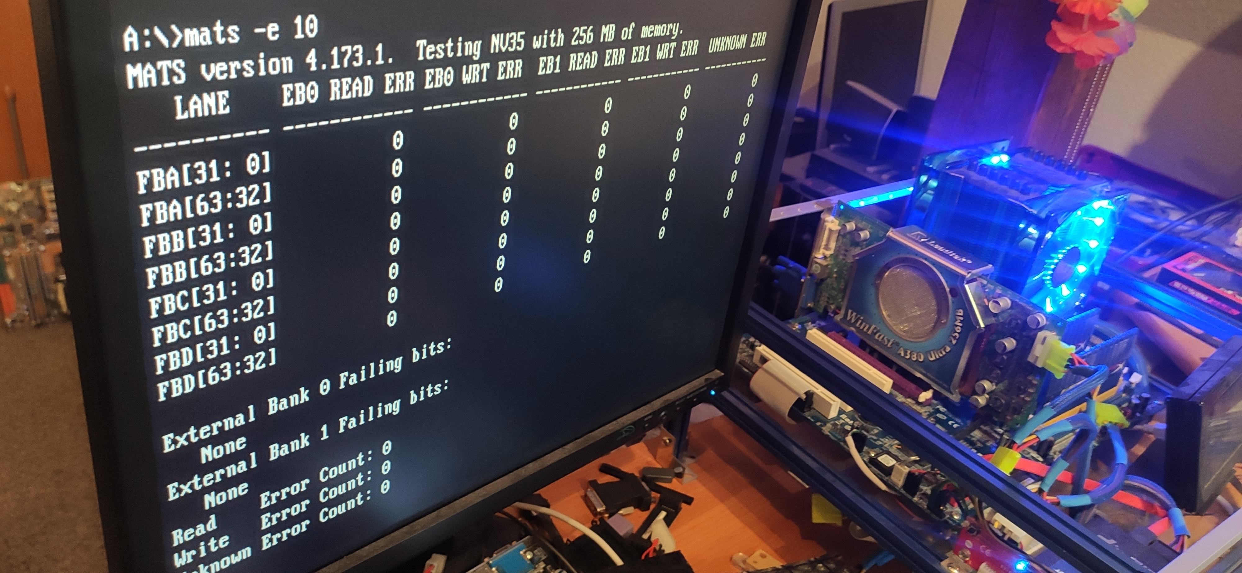

MATS version 4.173.1. Testing NV35 with 128 MB of memory.
Errors found. Use .Status() or .PrintErrors() for more info.
This message will only appear once.
LANE EB0 READ ERR EB0 WRT ERR UNKNOWN ERR
FBA[31: 0] 0 547200 0
FBA[63:32] 0 285760 0
FBB[31: 0] 240777 240823 0
FBB[63:32] 0 285760 0
FBC[31: 0] 0 285760 0
FBC[63:32] 0 285760 0
FBD[31: 0] 0 285760 0
FBD[63:32] 0 285760 0
Ergebnis:
Es fehlen noch zwei originale Push-Pins, der Kühler ist immer noch leicht korrodiert und bei einer der beiden GPU-Spulen ist das Gehäuse gebrochen. Aber: Läuft wieder!

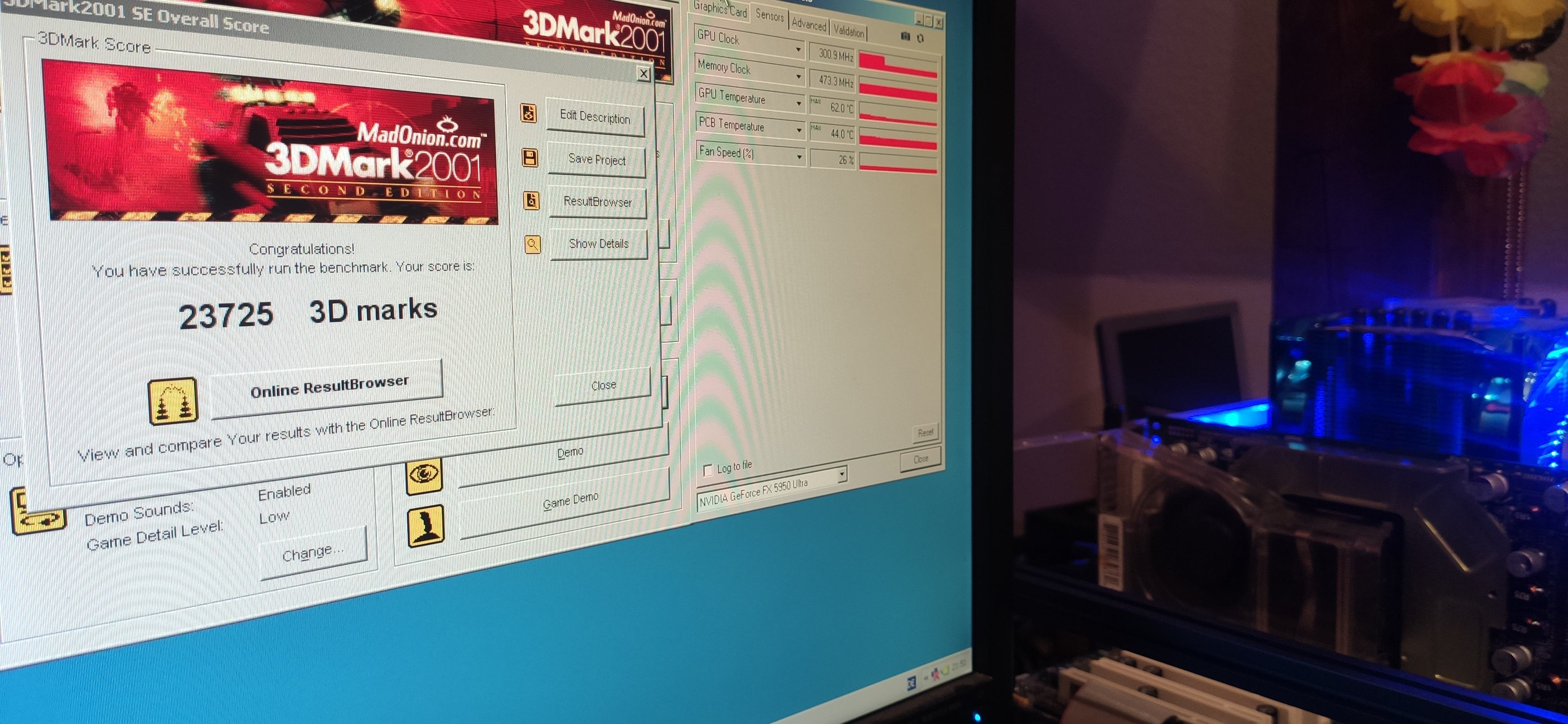

Benchmark:
So... Eine Runde San Andreas auf dem Teil gönne ich mir noch und dann ab ins Bett... :coffee2:

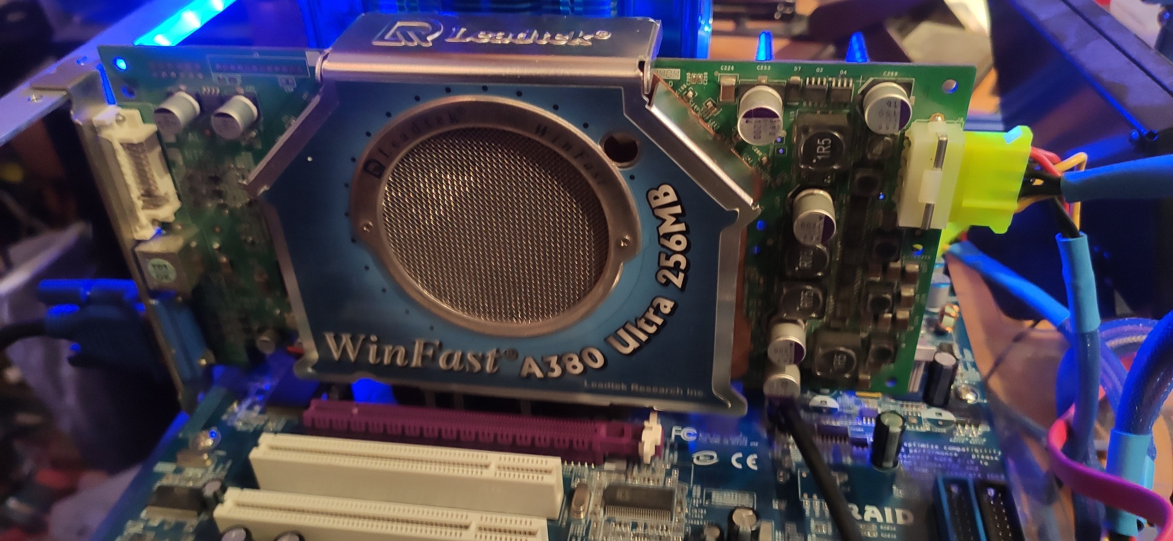

Der nächste Streich. Nicht meine, geht zurück zum Besitzer.
Leadtek A380 ultra
Mosfet schaden behoben. Danach kam Bild.
Fehler D1. Nur die Vorderseite gemacht und Glück gehabt.
