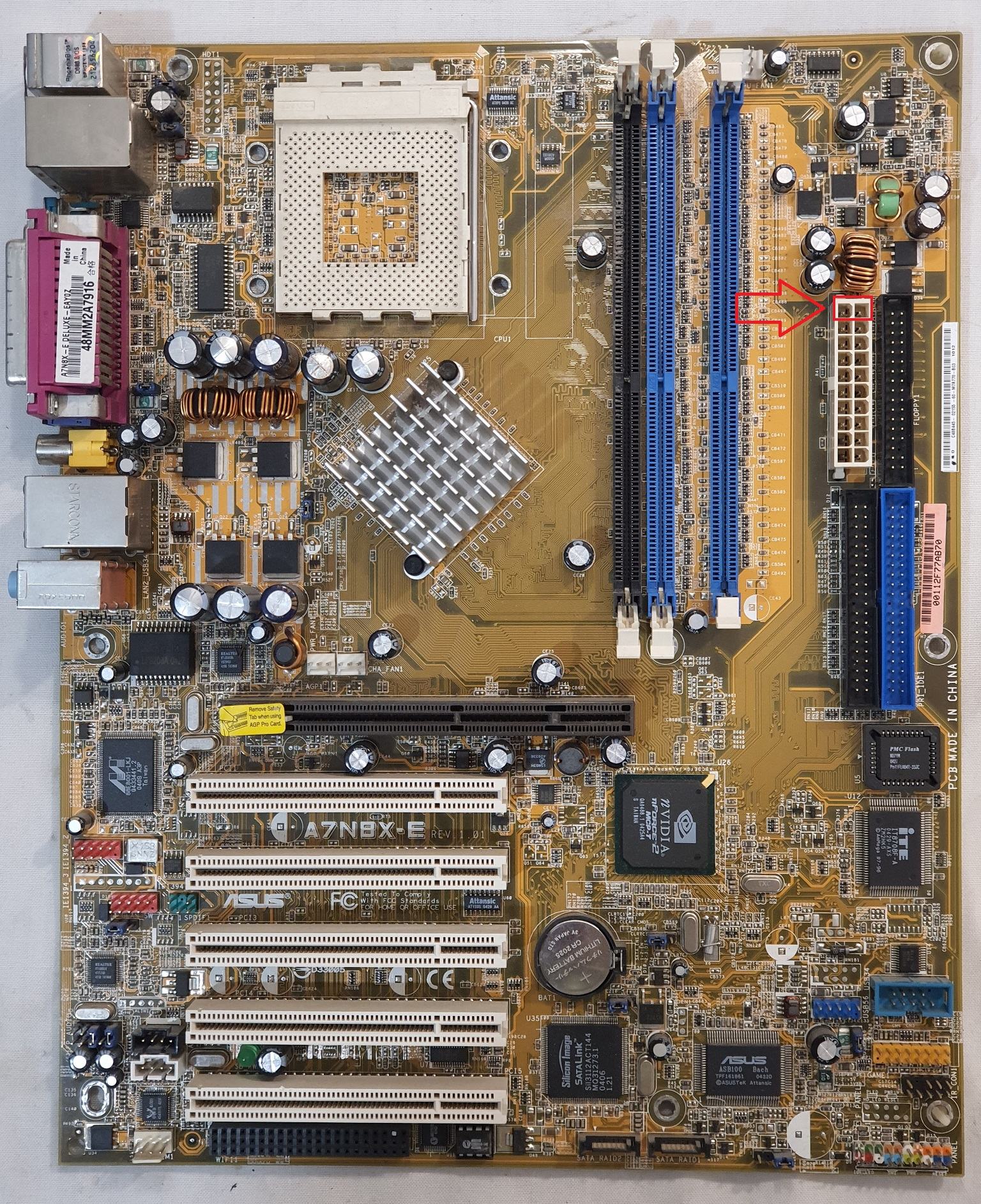

Frage in die Runde: Hat jemand ein Asus A7N8X-E rumliegen und könnte mal bitte die Widerstände von der 3,3V Rail gegen Masse messen?
Diese beiden Pins am ATX Stecker:
Meiner war nahezu shorted mit 2 Ohm. Nachdem ich die SB und den Marvell Chip links unter dem AGP Slot entfernt habe sind es wieder ~13,5 Ohm. Die LED leuchtet wenn ich Spannung auf die 3,3V Rail gebe und es wird nichts mehr heiß. Aber der Wert kommt mir immer noch ziemlich niedrig vor.
Passt, ich hab auf 2 anderen Brettern 13,8-13,9 Ohm. Und welcher Chip ist nun schuldig? SB oder Marvell?
Sehr gut, danke dir.
Beide waren kurzgeschlossen. Ich hab 3,3V/2A auf die 3,3V Rail gegeben und zuerst wurde die Southbridge warm. Die abgelötet, Widerstand war danach aber immer noch bei 2,5 Ohm. Dasselbe nochmal getestet und dieses Mal wurde der Marvell Lan Chip warm.
Ganz ehrlich: Ich könnte mir fast nen Blitzeinschlag vorstellen, der den Lan Controller und die SB gegrillt hat.

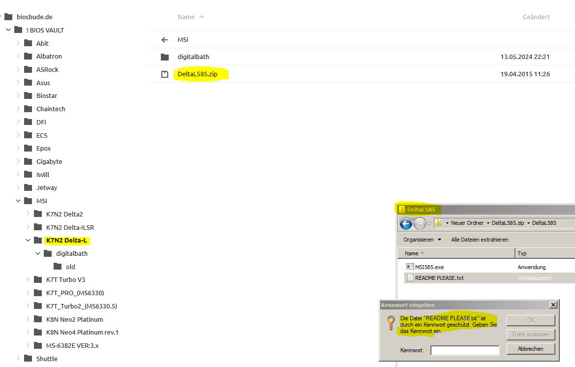

@digitalbath Hast du für diese Boardversion ein Mod-BIOS? Das einzige in der BIOS-Bude ist mit Passwort versehen. Weil ein 3000+ mit 10,5x200 läuft, aber ein XP-M läuft mit 10x200 nicht, aber mit 9,5x200.
Bestellt wer demnächst bei Mouser? Würd mich gern mit dran hängen.
Die bisherigen Delta L und Delta ILSR BIOSe haben das Problem, dass das optionrom Modul nicht geladen wird. Das BIOS schreibt zwar die richtigen CMOS Werte, aber die zusätzlichen Einstellungen werden nicht gesetzt, da der Code dafür nicht geladen wird. Hatte ich ja schon geschrieben. Bis ich das Problem gelöst habe, habe ich einfache mod BIOSe für die L und die ILSR Variante geschrieben. Ich habe die grade hoch geladen. Zusätzlich noch die aktuelleren mod BIOSe für das AN7. Das NF7 muss noch warten.
Ich habe keine Passwörter auf die BIOSe gesetzt. Zumindest nicht soweit ich mich erinnern kann.
Jo kann das nachvollziehen. Problem mit romsips. Da das board mit einen XP-M mit FSB200 startet, ist die Chance groß, dass die üblichen gemoddeten romsips laufen werden. Wenn du auf Nummer Sicher gehen willst, lade dir das AN7DB BIOS. Damit kannst du weniger übertakten, aber die Multis sollten alle einwandfrei laufen. Interface normal ist da sogar noch konservativer.
edit. Ich denke, die Delta-L boards werden auch mit einem ILSR BIOS laufen. Sehen in meinen Augen ähnlich aus (BIOS auf Boot Logo und PCI Module). Passender BIOS Stein vorausgesetzt.
Achso. Das BIOS kenne ich nicht. Es ist nicht von mir.
Danke. Im Grunde geht es mir weniger um OC, sondern um die erweiterten Einstellmöglichkeiten, falls doch wieder irgendwas "spinnt".
Ah. Ich denke, bei FSB200 sollten die üblichen Einstellungen reichen.
Bis die erweiterten Einstellungen funktionieren, wird es noch dauern. Ich habe stressbedingt derzeit kaum Motivation um an dem BIOS rum zu testen / basteln.

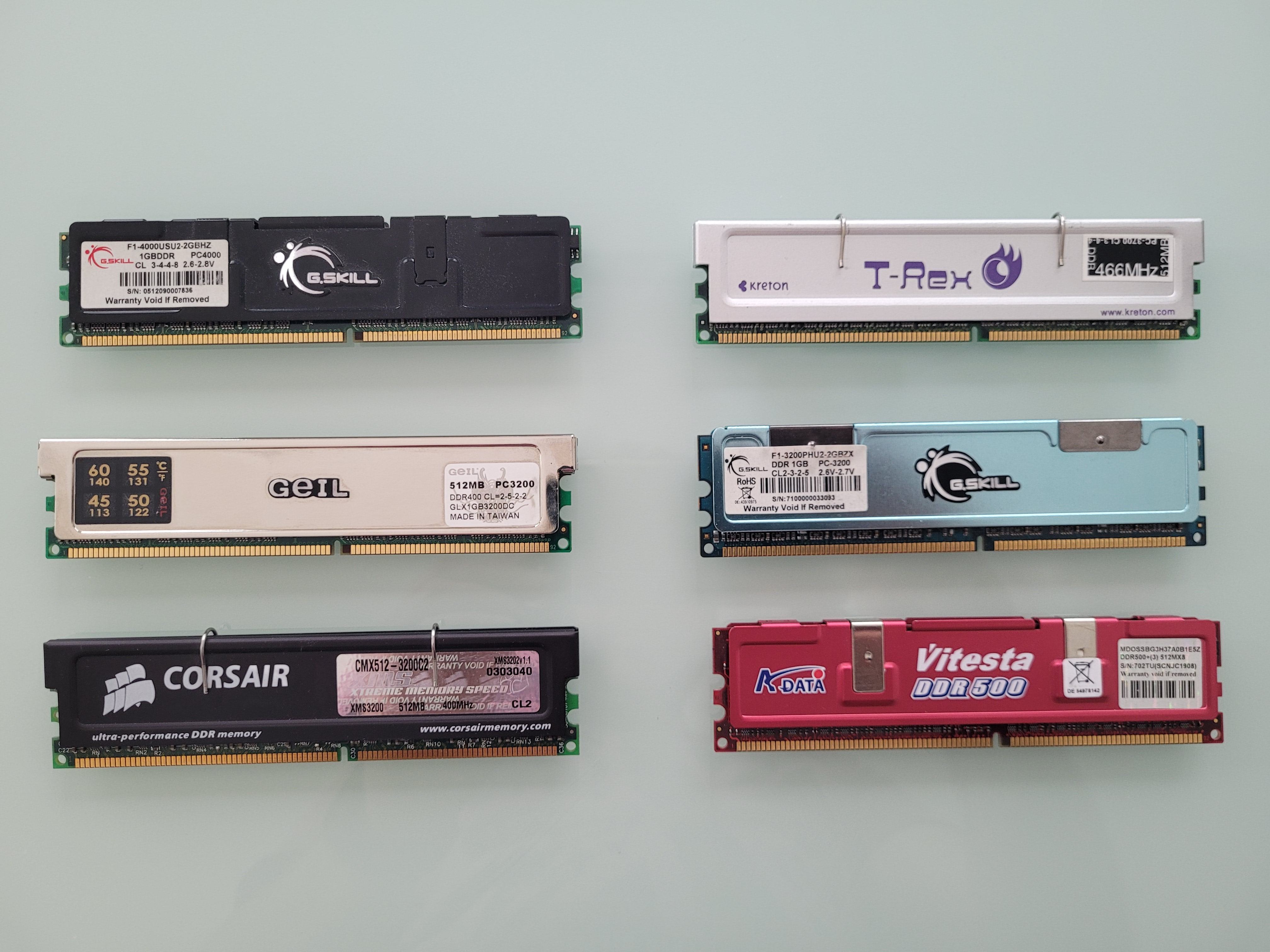

Ich habe einige DDR1 Speicher die ich gerne wieder zu ein DC Kit erweitern würde. Übereinstimmende Seriennummern wären natürlich super 🤩.
Evtl. hat ja jemand passende Riegel rumliegen oder sucht selber einen der Riegel.

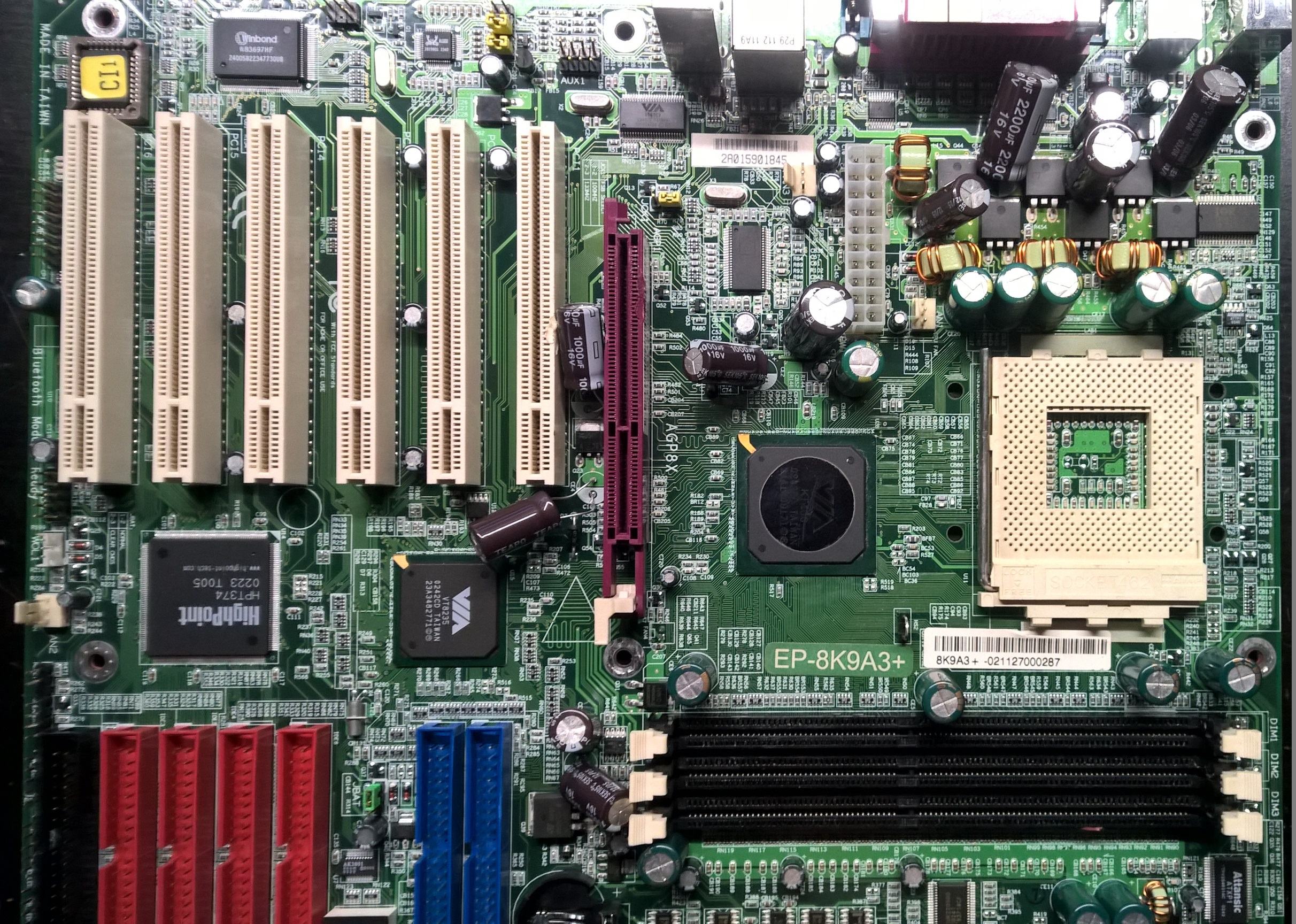

Hab ein Epox EP-8K9A3+ bekommen, um mal drüberzuschauen. Ein echtes (ver-)bastelobjekt. :fresse:
Ich hoffe da hats nichts gekillt. Weil wenn ich das richtig gesehen habe, sind die Teapo SEK General Purpose. Und teils abenteuerlich verlötet. Einer sogar direkt wieder dick, weil falsch geoplt. Und schöne Lötspuren in AGP und PCI.
Aber schön volle Hütte IDE drauf ...
SATA hat das Teil nicht, oder?
Ich glaube ich hab die Sparvariante hier ohne den Highpoint
Gerne ne Liste mit passenden Elkos im Thread posten ...
hast du natürlich schon gemacht, Danke Dir
viel Erfolg

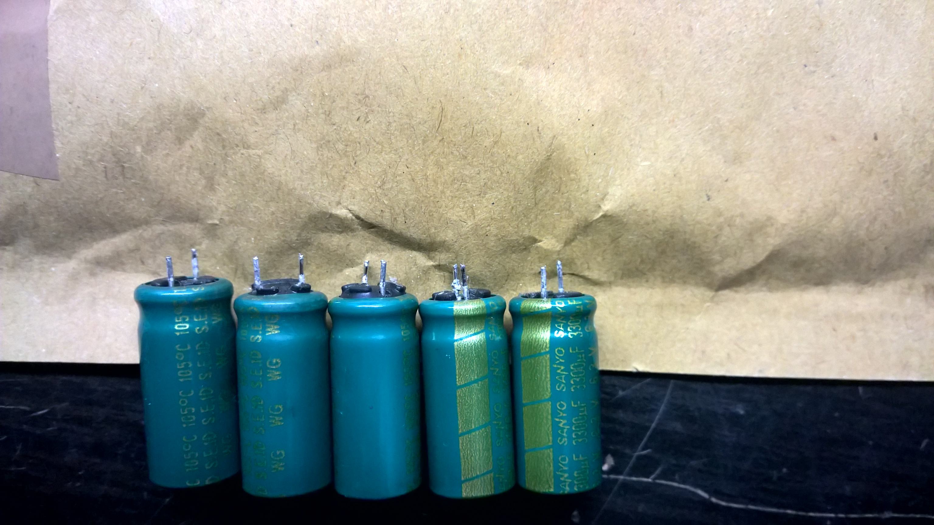

Sanyo WG 3.300µF - Der schaut doch noch gut aus. :fresse:
Ganz ehrlich, weil die nach oben hin keineswegs annähernd ausgebeult aussahen, hätte ich die fast stehen gelassen. Mich hat nur gewundert, dass 2 von 6 so angehoben ausschauten. Also hats den Gummi rausgedrückt, aber nicht so, dass sie undicht wären. Der "Beste" von denen hatte "nur" 5.000µF, der Rest war oberhalb von 10.000µF.
6x IDE ?! ... holy moly.
