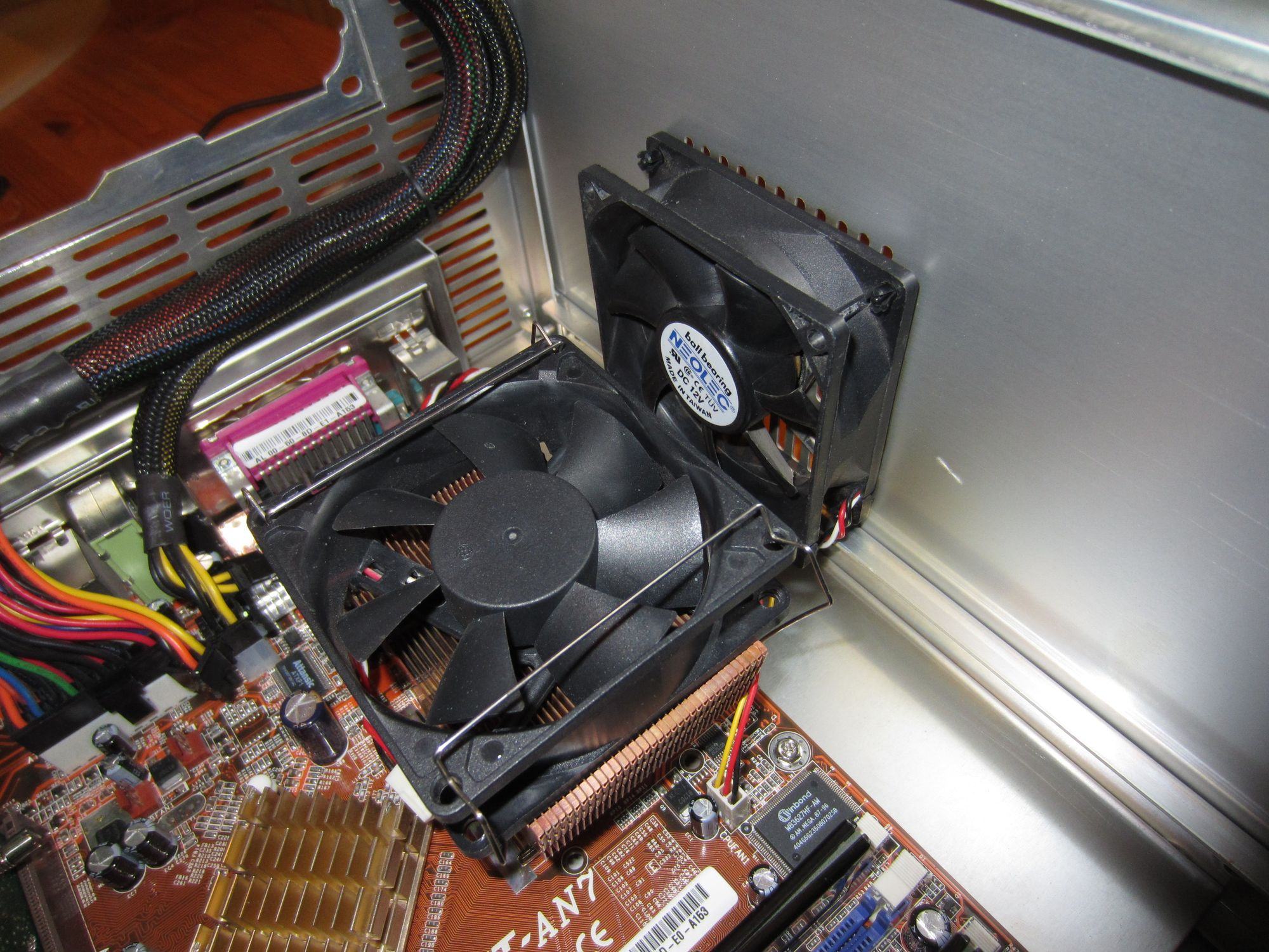

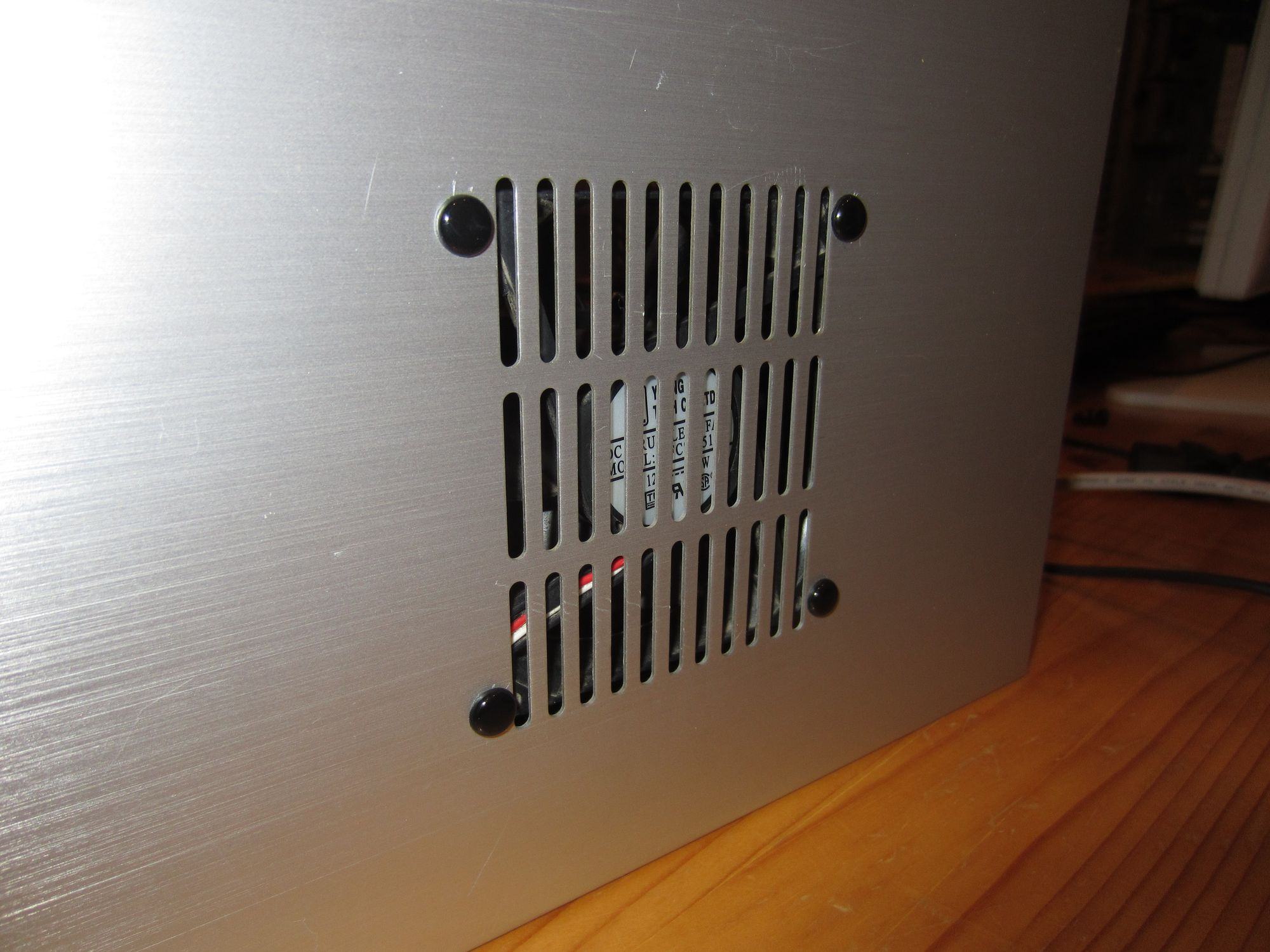

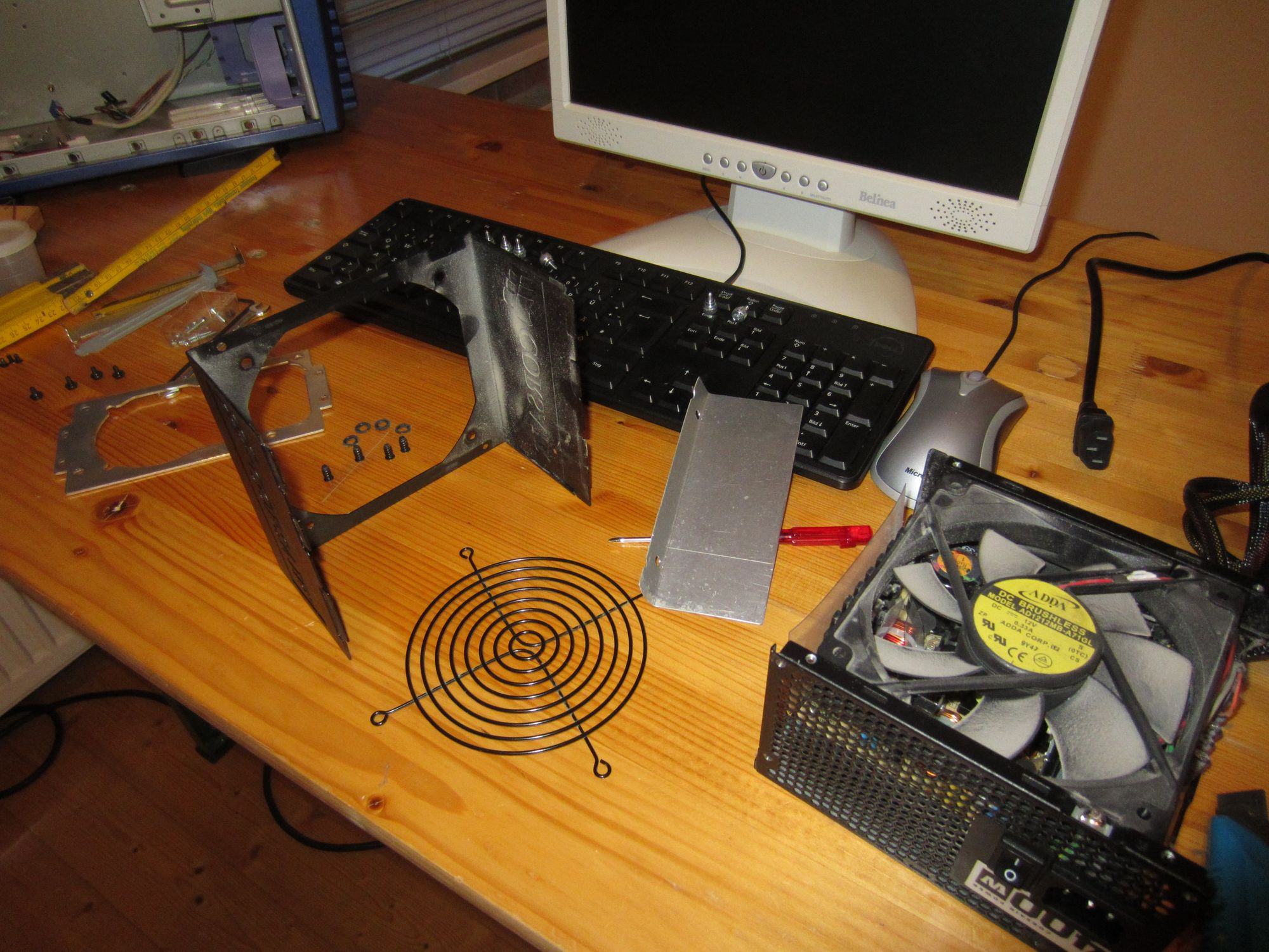

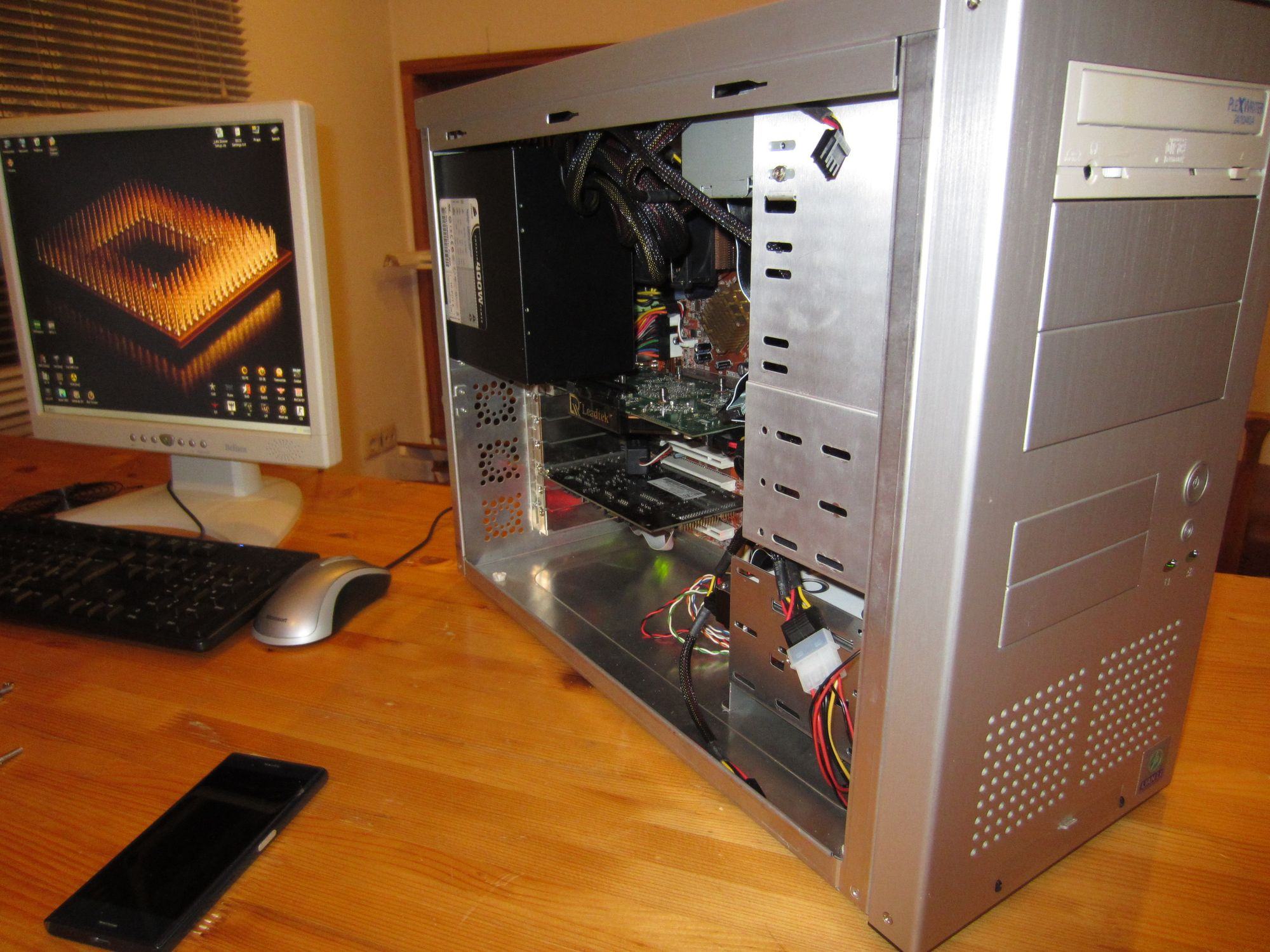

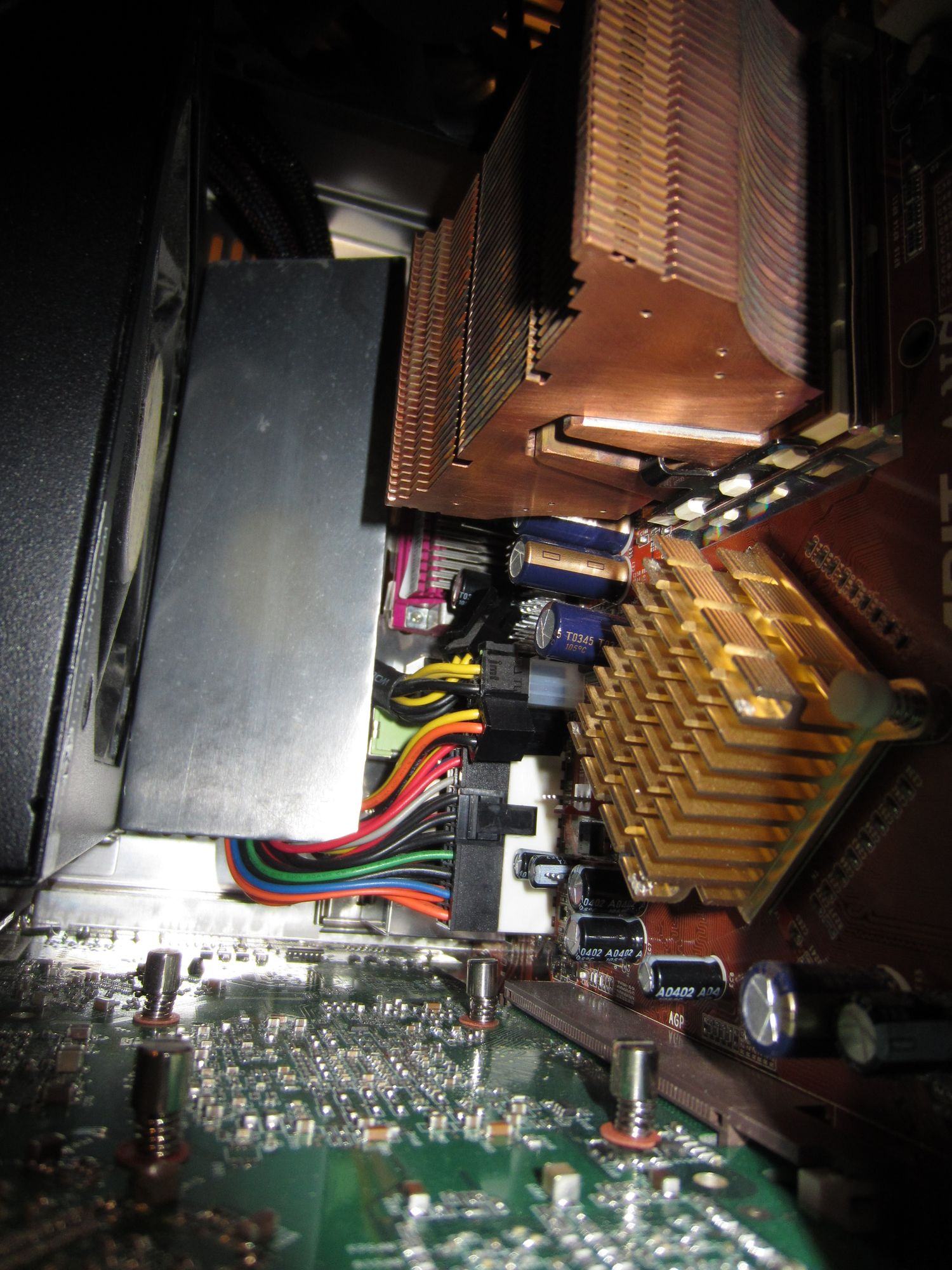

Neulich ein gut erhaltenes Lian Li PC50 ergattert und mich entschlossen ein wenig zu basteln und eines meiner Sockel A Systeme hierhin um zu ziehen.
Erster Gedanke: Den 120 mm Lüfter im Netzteil drehen, sodaß er Frischluft direkt auf den CPU Kühler fächert. Entlüftung dann über den 80 mm Lüfter direkt über der CPU - leider überhitzt das System nach 10 Minuten Windows-Desktop.
Hätte ich nicht gedacht, also ein hochprofessionelles Luftleitblech gezimmert und an das Netzteil geschraubt. Millimeterarbeit, aber darauf habe ich mich eingestellt. Brachte aber leider so gut wie keine Verbesserung.
Also doch wieder den 80 mm Lüfter direkt auf den Kühler gesetzt und nun läuft die Kiste mit annehmbaren Temperaturen.
Feinheiten wie Kabelführung kommen demnächst, im Moment bin ich erstmal froh das alles läuft wie es soll. Das Gehäuse finde ich echt schick.
Vielleicht hast du da ein ungünstiges Strömungsbild über dem CPU Lüfter erzeugt? Klingt fast so, als wäre da auf zu kleinem Raum einfach zu viel los gewesen, sodass am Ende die Luft zu turbulent wurde über dem CPU Lüfter und dieser dann massiv an Durchsatz verloren hat?

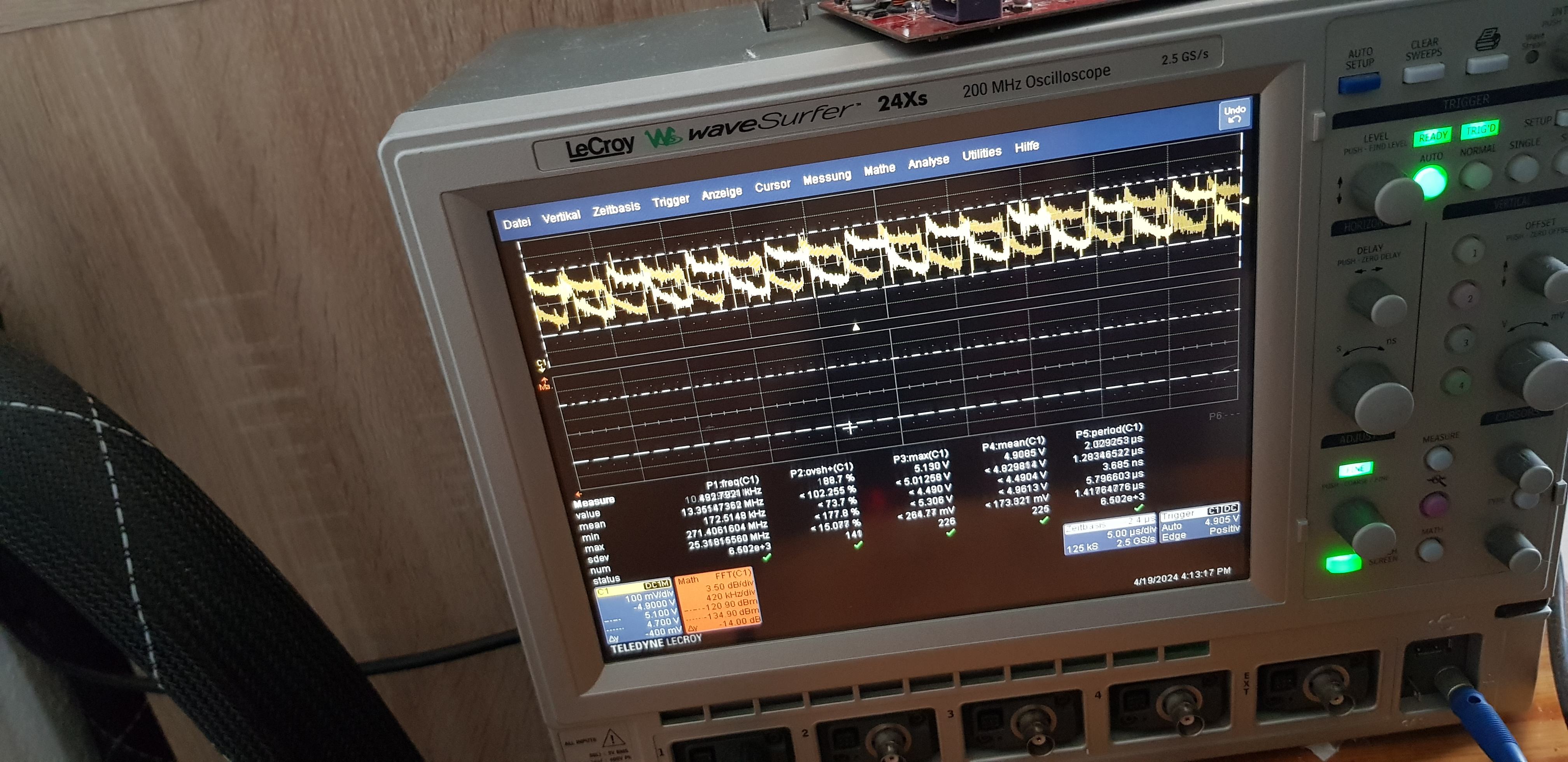

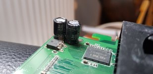

Ich hab auf meiner Radeon 7500 heute noch einen 470yF 6,3V ersetzt... Der sah von außen noch gut aus. Sitzt auf der 5V Schiene und hatte im ausgelöteten Zustand 540yF.
Mit dem Oszi am Elko + gemessen, vorher:
Nachher:
Ich denke mal der Tausch war angebracht oder? :)
Und danke euch für die Tipps zur Kyro, ich mach da dann die Rubycon Dinger druff.

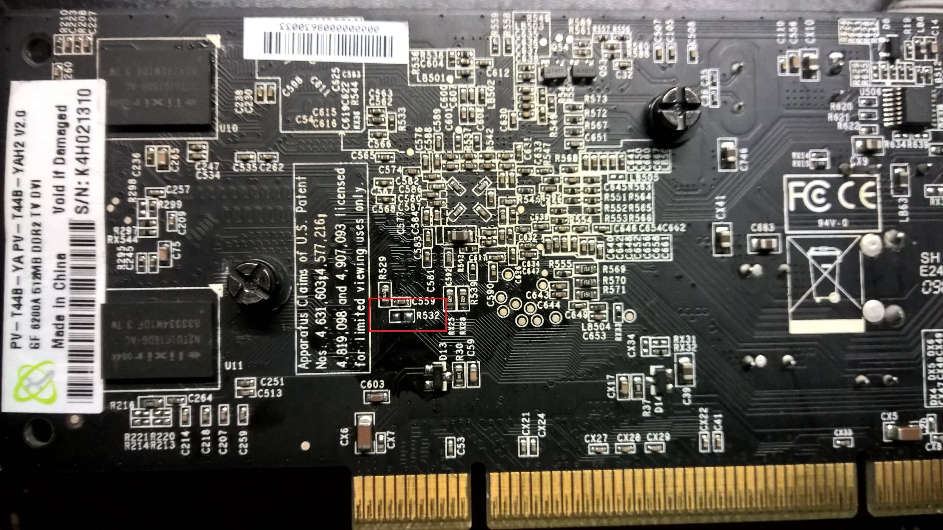

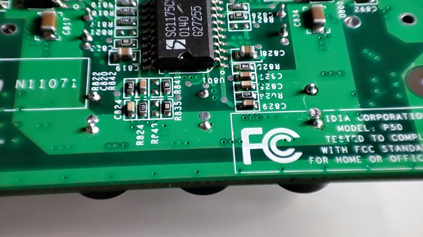

Hat jemand von euch die XFX Geforce 6200 PCI? Ich such den Widerstandswert von R532.
:fresse: Oh ja :bigok: Perfektes Beispiel mal wieder, warum die rein optische Beurteilung einfach völlig für die Wurst ist. Das Vorher Bild ist schon echt wild.
Heh, dann hab ich ja alles richtig gemacht. Vielleicht sollte ich mir generell angewöhnen, die Elkos mit dem Oszi durchzuchecken, jedenfalls bei den Modellen wo's drauf ankommt.
Ist ja vielleicht auch eine mögliche Fehlerquelle für unziemliches Verhalten.
Ah ja jetzt sehe ich es auch :fresse2:
Ist das auch eine Donut Touch Edition?
Ja, kommt mir auch so vor. Die Lamellen des Kühlers sitzen auch sehr eng. Ich denke wenn die Luft nicht unmittelbar darüber durch einen Lüfter eingepresst wird, verliert sich der "flow" ;]
Und man muss auch sagen, dass der 120er eher ein Lüftchen als einen Sturm erzeugt.
Das Netzteil erzeugt doch auch Wärme
Ja richtig, aber ich denke mal das ist zu vernachlässigen.
Eher mache ich mir da Gedanken um die Komponenten im hinteren Bereich des Netzteils. Ob die bei gedrehtem Lüfter noch genügend Luft abbekommen bleibt fraglich.
Ich denke, das dies nicht zu vernachlässigen ist. Es wird schon seinen Grund haben, warum der Lüfter nach außen immer bläst.
Aber messe mal mit einem Infrarot Thermometer

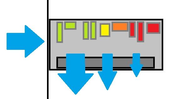

Ich habe in einem Kolink Satellite Mini mit diversen Lüftungsexperimenten des Netzteils experimentiert.
Netzteillüfter saugen & blasend, sowohl das NT ins Kühlungskonzept eingebunden als auch unabhängig Luft ziehend/blasend.
Erkenntnis:
Das NT kann bei der heutigen Abwärme der verbauten Komponenten nicht mehr als sinnvolle Unterstützung angesehen werden.
Sowohl beim "Absaugen" als auch "Einblasen" werden entweder das NT zu heiß oder die verbauten Komponenten bekommen die erhitzte Luft ab.
Bei einem 25W-System á la Athlon 5350 kann das NT das Belüftungskonzept unterstützen. Alles darüber hatte ich keine zufriedenstellenden Ergebnisse.

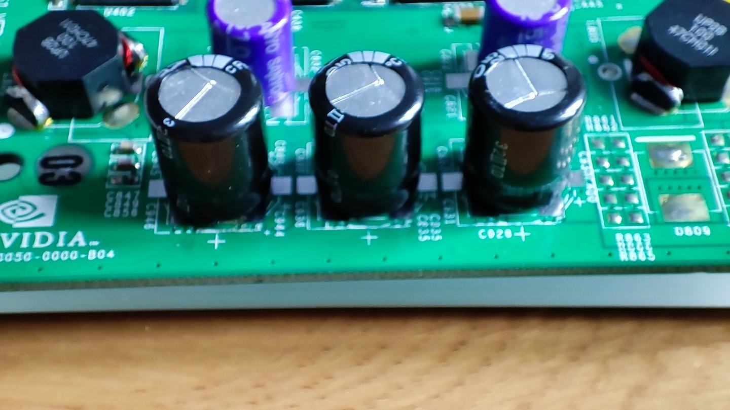

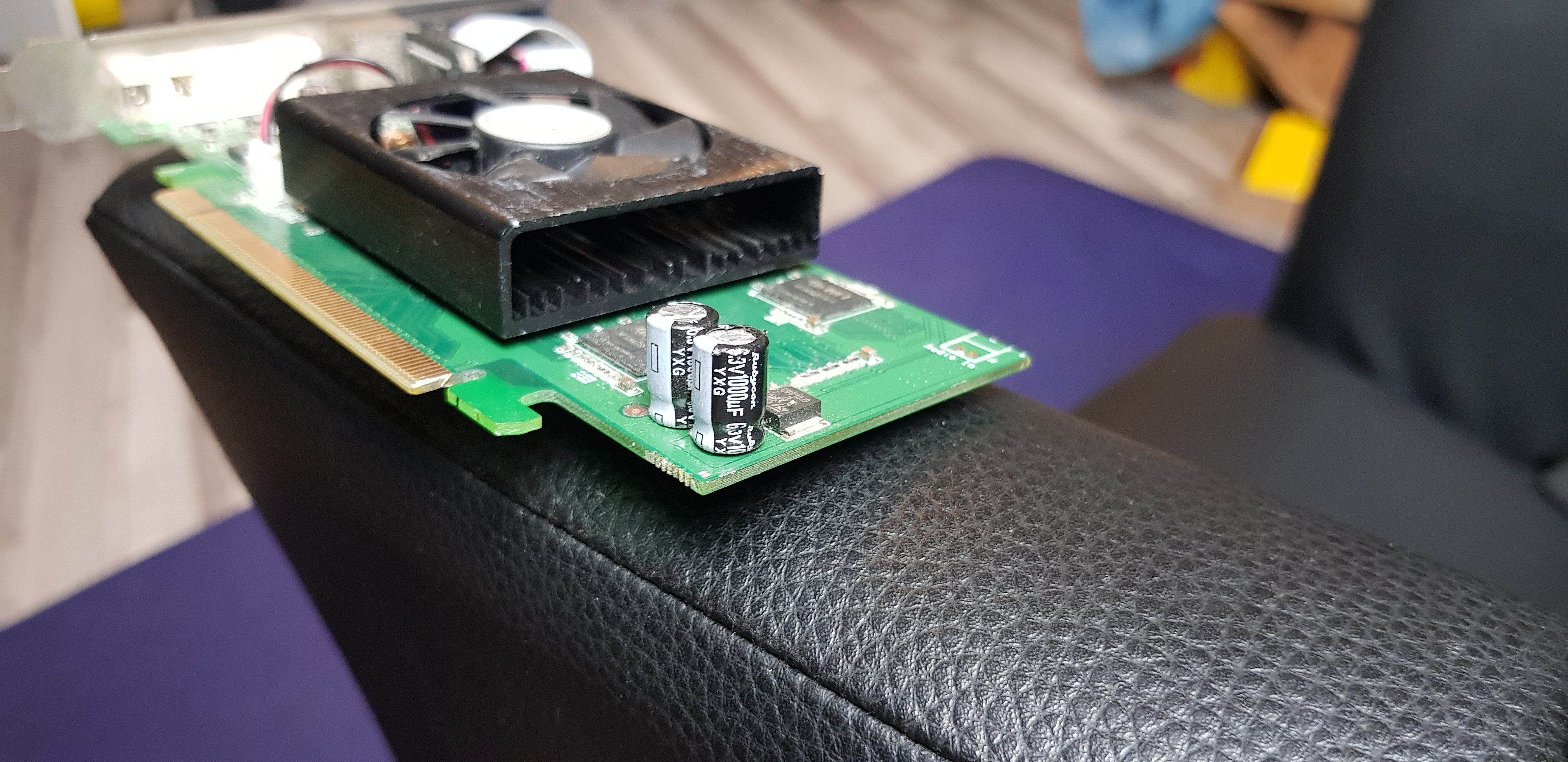

Die GF3 Ti200 benötigt mindestens 3 neue Elkos.
So, nicht nur ausgelötet, sondern mit der Entlötpistole auch eingelötet ...
Für mein erstes Mal war ich etwas zittrig, zumal eine Verbindung sich einfach nicht sauber erwärmen wollte.
läuft wieder, bin jetzt schon etwas stolz auf das viele geschaffte am Wochenende. 💪
PS: Das Flussmittel, was mir jdm als Probe mitgeschickt hat @McZonk oder @Masterchief79 ? in dem kleinen Bearing Ball Fläschchen.
Das Zeug ist ja mega geil! Danach einfach abwaschen mit IPA und fertig, richtig?
Und besten Dank an @Stangelator für die schnelle Elko Zustellung !

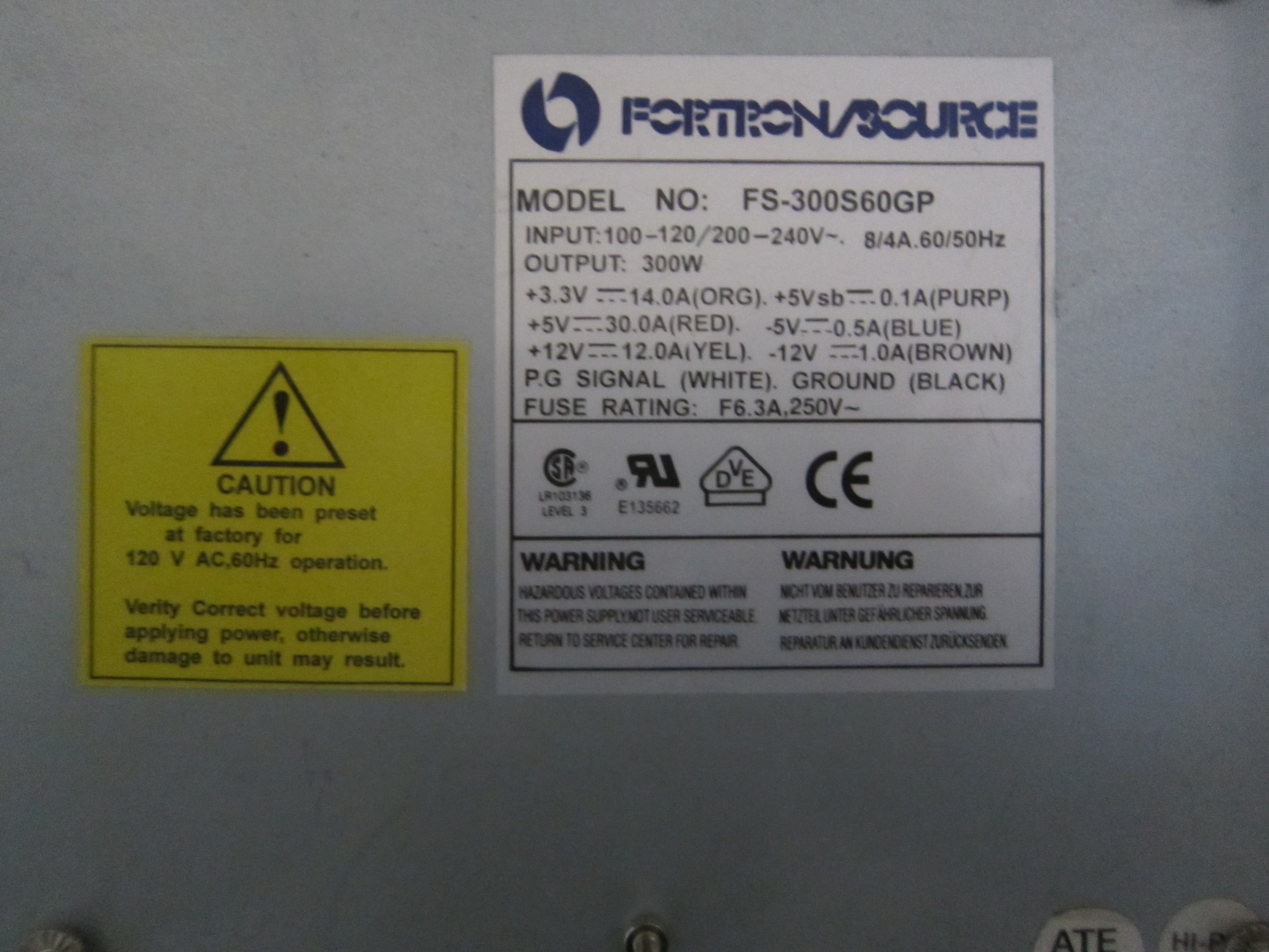

Wie schon erwähnt, folgt nun das Netzteil zu der obigen Platine - irgendwie muß ich die 40 € bei Mouser ja voll bekommen :rolleyes2:. Dabei handelt es sich um ein Fortron/Source FS-300S60GP. Am Wochenende wurde es schon mal entfilzt und entbeint:

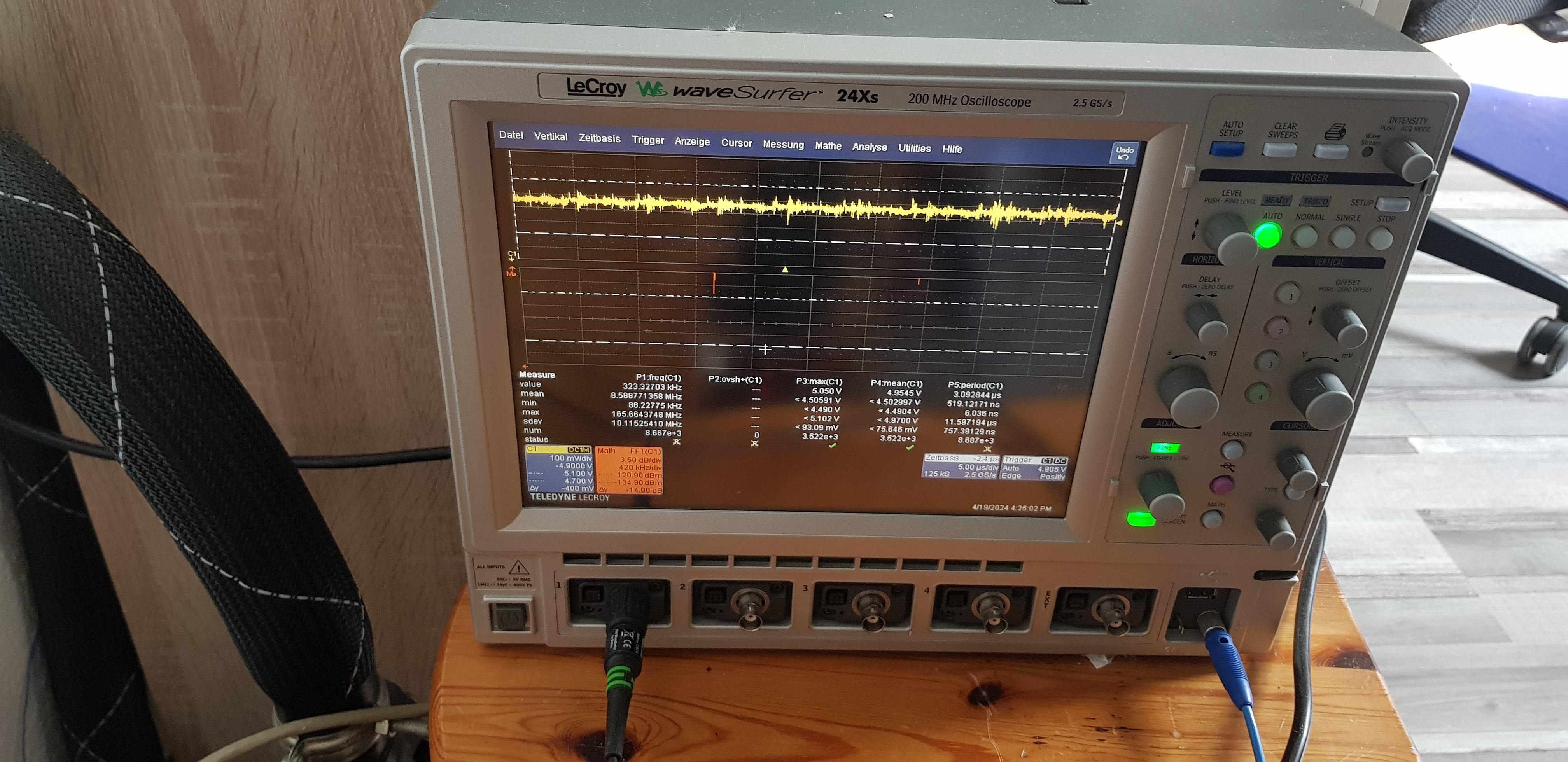

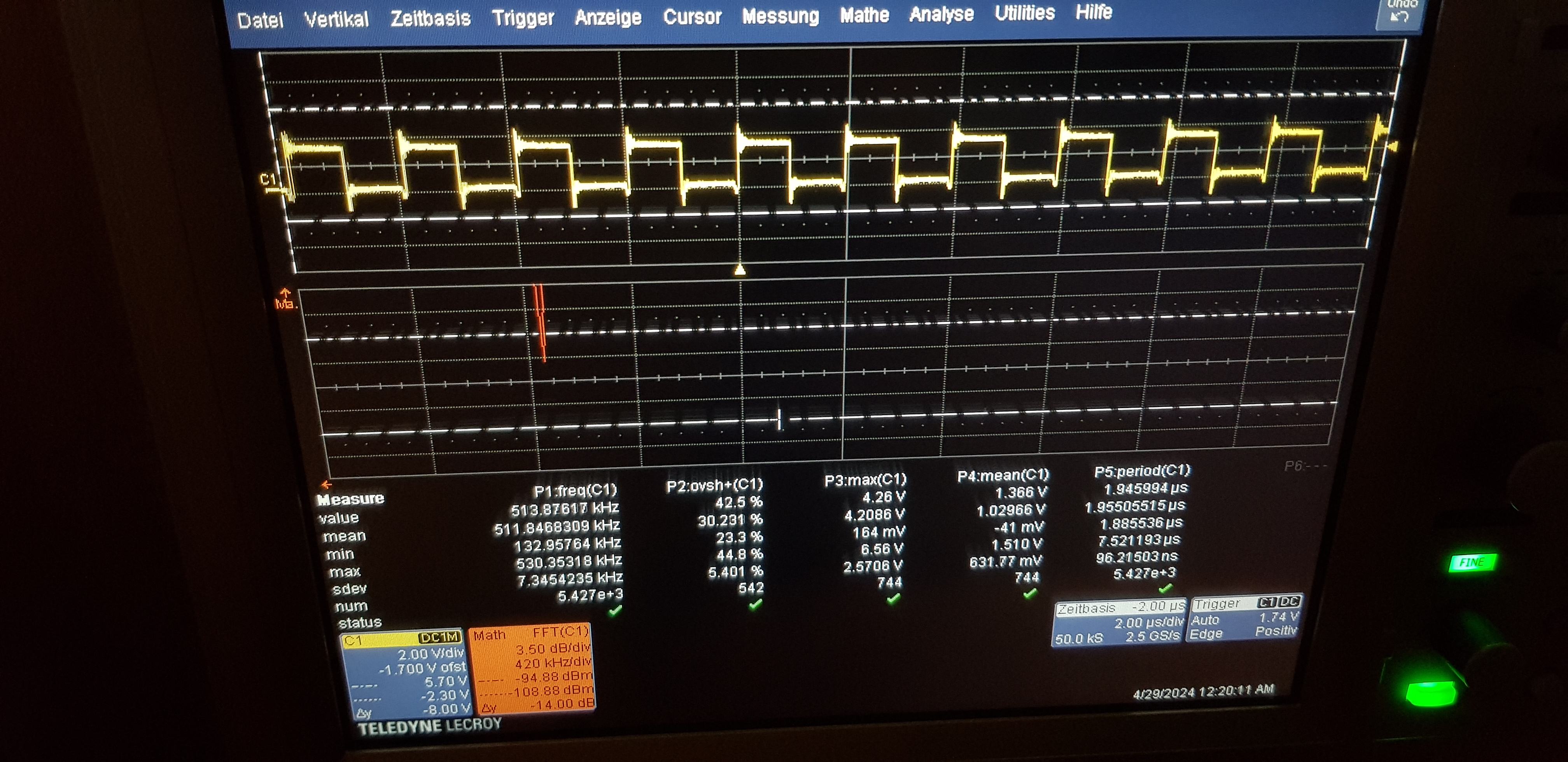

Ich hab gestern meine "neue" FX5950 Ultra bekommen, ungetestet von Kleinanzeigen, dafür relativ günstig (noch zweistellig). Endlich hab ich auch ne eigene :d Jetzt muss sie nur noch laufen.
Die Karte hatte Speicherfehler auf B0 und D1, das kenne ich ja mittlerweile schon von den Karten von @cl4w und konnte ich schnell beheben. Allerdings ist noch irgendwas im VRM im Argen. Die Karte macht so ganz komische Bildfehler, das habe ich noch nie gesehen. Als würde das Bild "verwackeln" oder verwischen, aber immer nur in Teilen des Bildes.
Mit dem Oszi hab ich folgendes an den beiden GPU Spulen gemessen:
Spule 1 - Spule 2
Auf der zweiten Spule sind die Taktzyklen länger, aber die Amplitude nicht annähernd so hoch. Außerdem messe ich eine etwas geringere Spannung.
Ich hab keine zweite Karte zum gegentesten da, aber normal kommt mir das nicht vor. Die Karte taktet manchmal auch nicht ganz hoch, sondern bleibt bei 376MHz GPU hängen, und teilweise erzählt sie mir es wäre kein Stromstecker eingesteckt.
