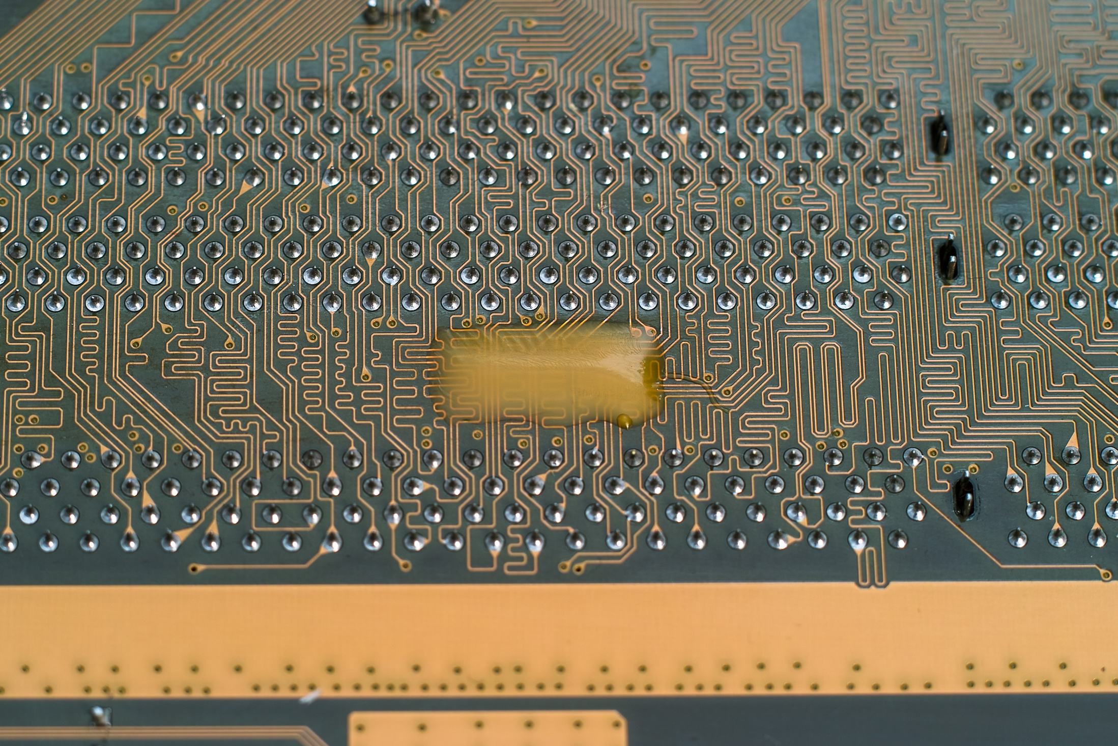

Ich habe mir uv solder mask bestellt. Meine ersten Gehversuche damit war eher meh. Mit etwas Übung wird das langsam besser. Wie macht ihr das? Gibt es da Tricks? Die Pampe zu verteilen ist schwerer als gedacht, da es zähflüssig ist.
erster Versuch. Viel zu viel.
zweiter Versuch an einer anderen Stelle. Das ist deutlich besser.
Die erste Stelle neu gemacht. Sieht etwas besser aus. Bin da nicht 100%ig zufrieden. Lass das aber so.
Ist UV Solder Mask nicht einfach nur eine UV härtende Pampe? Eventuell kannst du auch einfach was dünnflüssigeres aus dem 3D Druck Bereich nehmen und das mit UV aushärten? Dann lässt es sich mit einer Spritze auftragen... Gibt ja Resin 3D-Drucker, die mit UV LEDs das Resin härten.
Nur so als spontane Idee...
Soweit ich es verstanden habe, ja. Pampe die bei UV Licht aushärtet. Bei 3D Druck habe ich keine Ahnung. Klingt interessant. Resin ist, soweit ich weiß, etwas weicher als KS? Wird das bei UV dann hart? Die solder mask Paste wird steinhart.
Jedenfalls lässt sich die solder mask Pampe schon verarbeiten. Mir fehlt die Übung dazu. Vielleicht gibt es andere Techniken wie kleine Spachel o. ä.? Daher der Post. Andere Farben habe ich auch da. Bei Gelegenheit auch mal austesten.

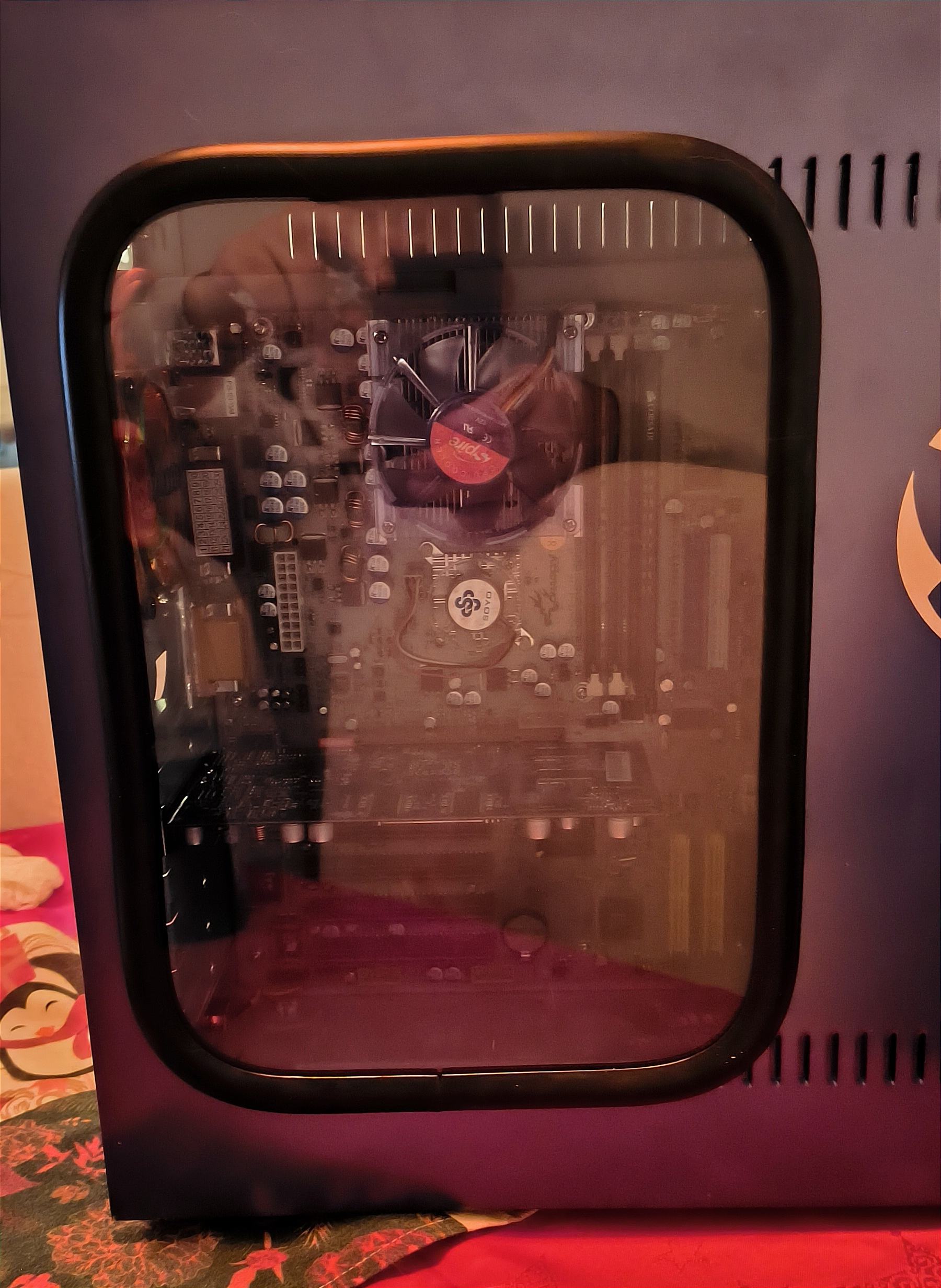

Mal wieder Anfang 2000er gerecht ein originales Window-Kit Verbaut für ein A-XP Projekt. ( Vom Com-tra)
Für mich persönlich mit die schönste Art einen frühen 2000er PC zu Modden. Am liebsten in einem 0815 Gehäuse, so wie man das früher gemacht hat, weil man kein Geld für teure Gehäuse hatte.
