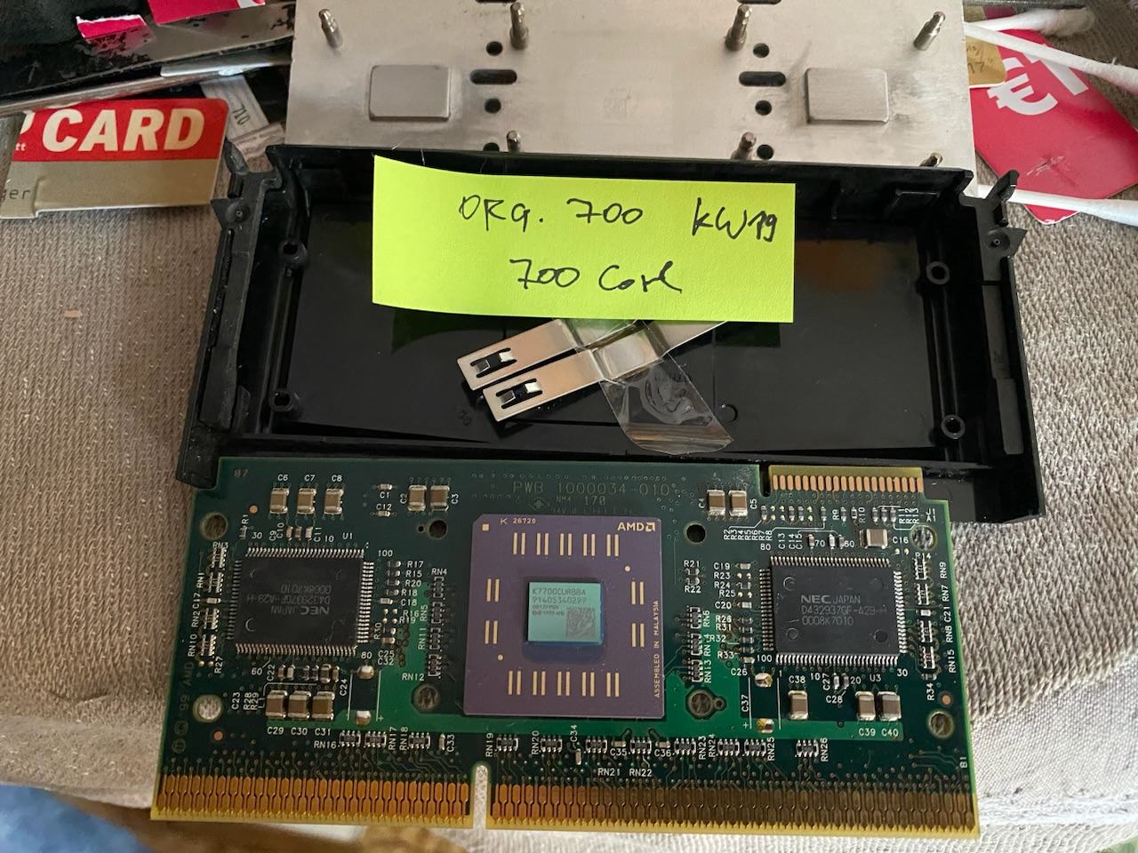

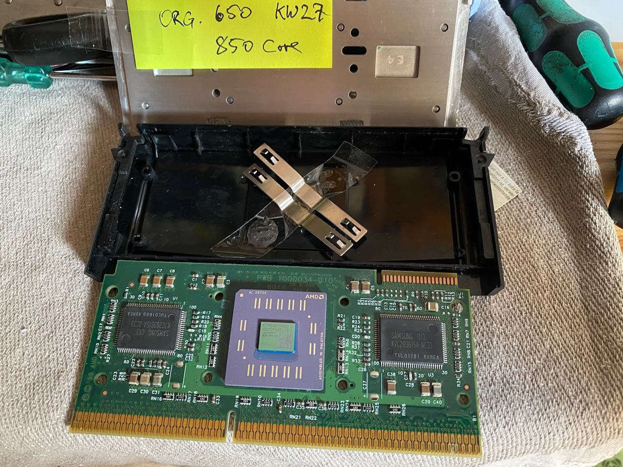

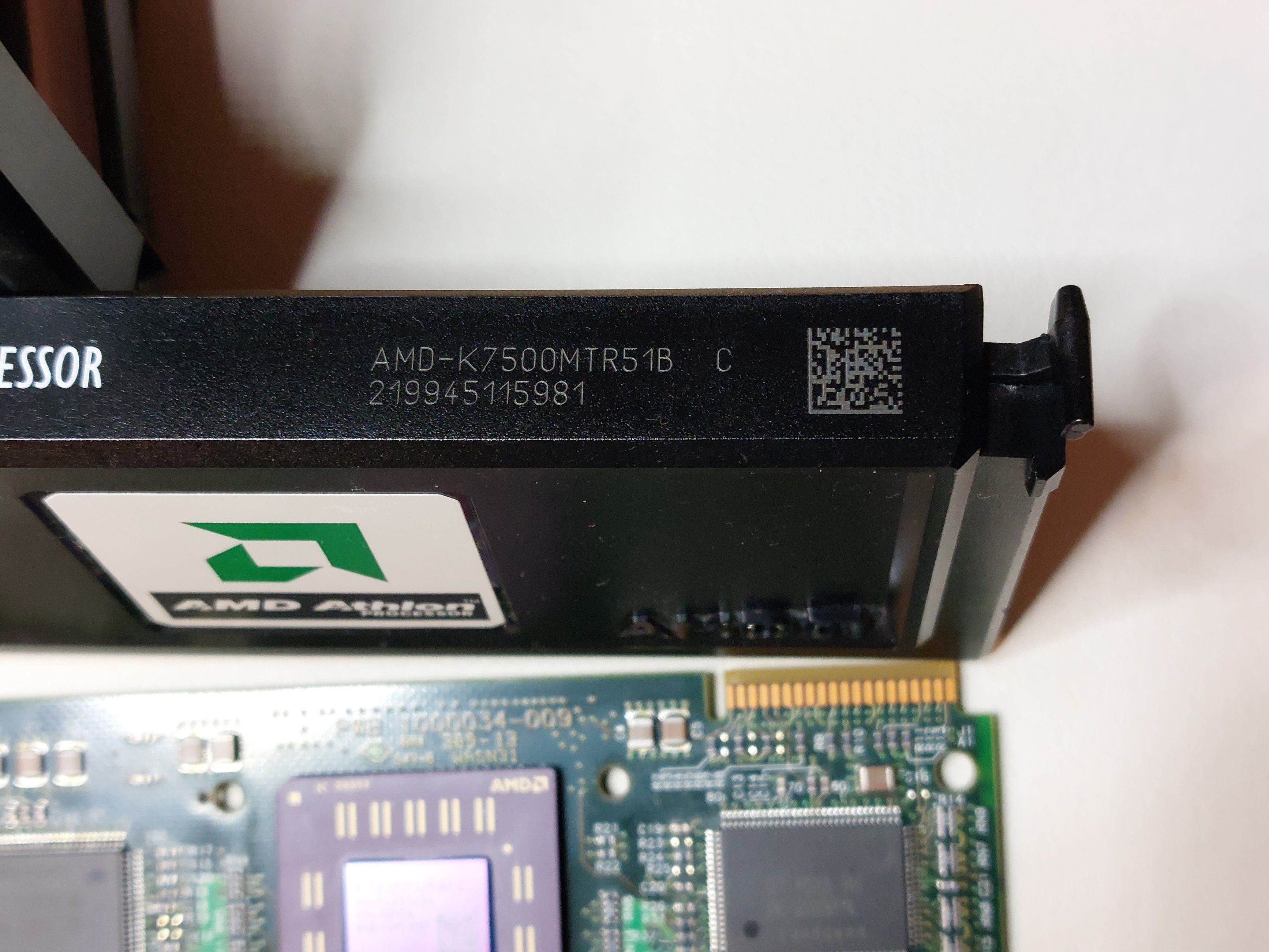

einen 650er von @bschicht86 bekommen, 850er Kern aber der hat sich ungewöhnlich gewehrt. Normalerweise schaffe ich es eig. alles "verlustfrei" zu öffnen aber hier entweder aus der Übung gewesen oder einfach eine Nase "verkantet" und dann im Gehäuse abgerissen, dabei auch noch einen Goldkontakt am Slot wegedrückt, ist aber nur das dünne untere Teil gewesen.
Ich leg da immer alte Krankenkassen- und Bankkarten zwischen Platine, Metallplatte und Gehäuse und mit 2 Breiten Schraubendrehern und dem richtigen beherzten "Druck" öffnet er. Der 650er wollte aber nicht....

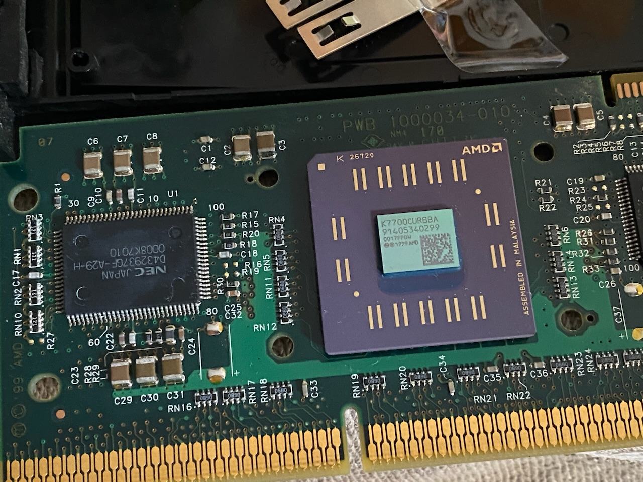

Gleich noch einen 700er geöffnet der schon länger hier liegt, um zu sehen ob ich zu blöd war oder die CPU sich nicht nackig machen lassen wollte.... Der ging ohne Murren und ohne sichtbare Spuren... Die eine Seite läßt sich besser mit Hilfe der Platine herausdrücken (weiß ich jetzt wieder :ROFLMAO: )
Aber man kann auch mal zeigen, dass nicht immer alles gelingt...

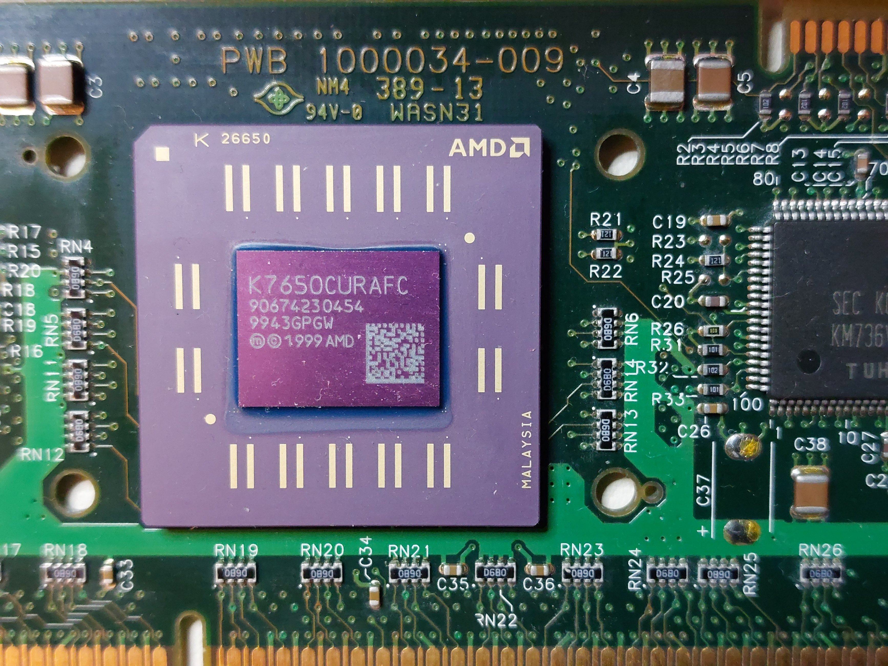

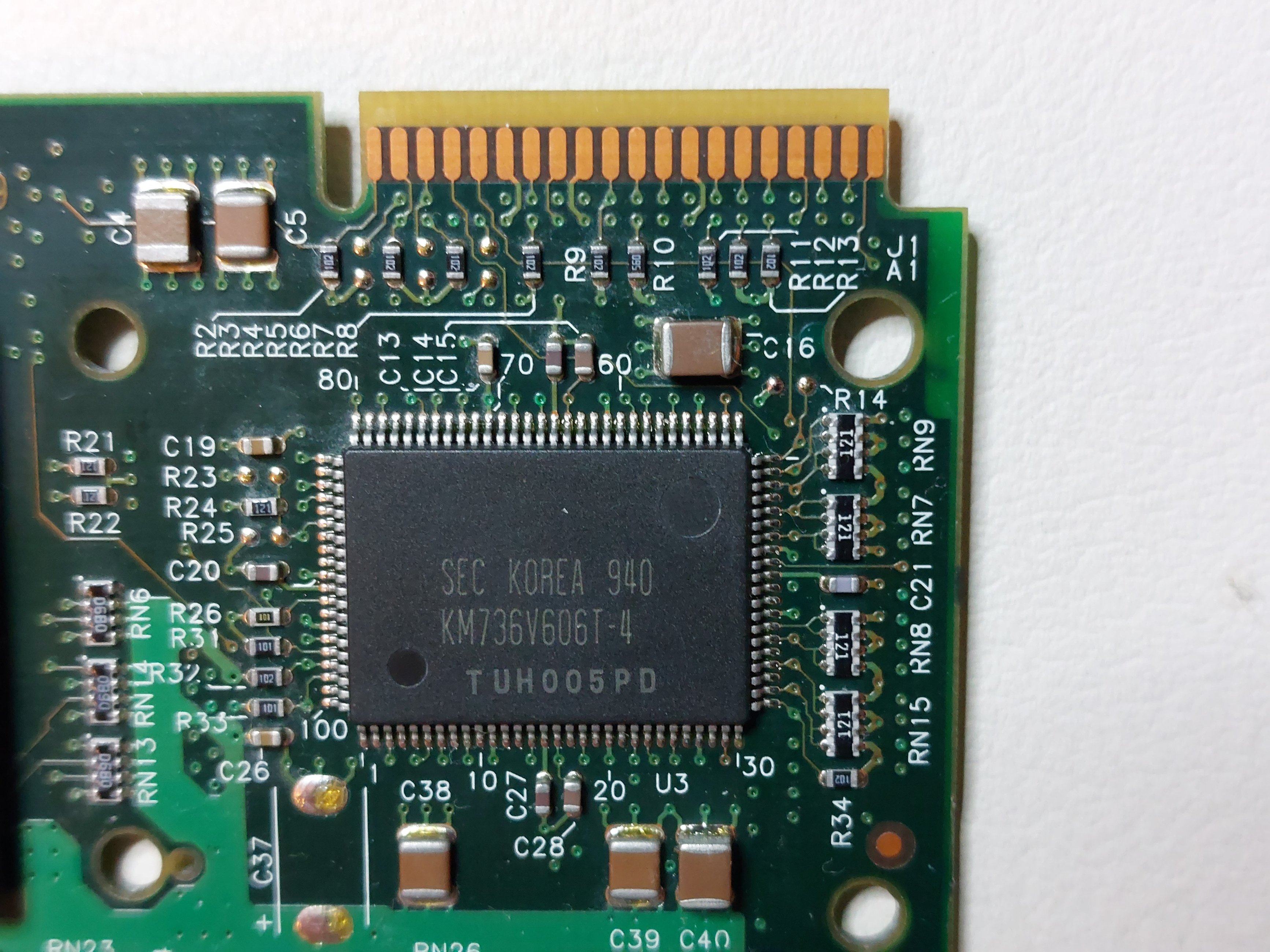

650 -> 850 Kern mit Samsung 3,3ns Cache
700 -> 700 Kern mit NEC 2,9ns Cache
Ich glaube die NEC Chips gingen damals am besten, 2,9ns dürften auch die schnellsten sein (der 700er wird ja mit 1:2 Cacheteiler ausgeliefert, der 750er hatte dann schon nur noch 2:5 und ab 900 waren es wohl 1:3).
Der dritte Lieferant war Motorola (damit hier keiner zu kurz kommt) ;)
EDIT: Mitsubishi gabs auch noch...
Ich habe in meiner Kiste 2 schrottige CPUs gefunden, die 2,9er NEC drauf haben. Evtl. kann man die umlöten. Desweiteren habe ich bei einer anderen CPU Motorolas gefunden, die 350 am Ende stehen haben.
Habe mal den kleinsten von meinen aufgemacht, steckt ein 650er Kern drin und 4ns Cache Chips. Sollte ein Argon1 sein.
Tunen lohnt da wohl weniger?.(n)

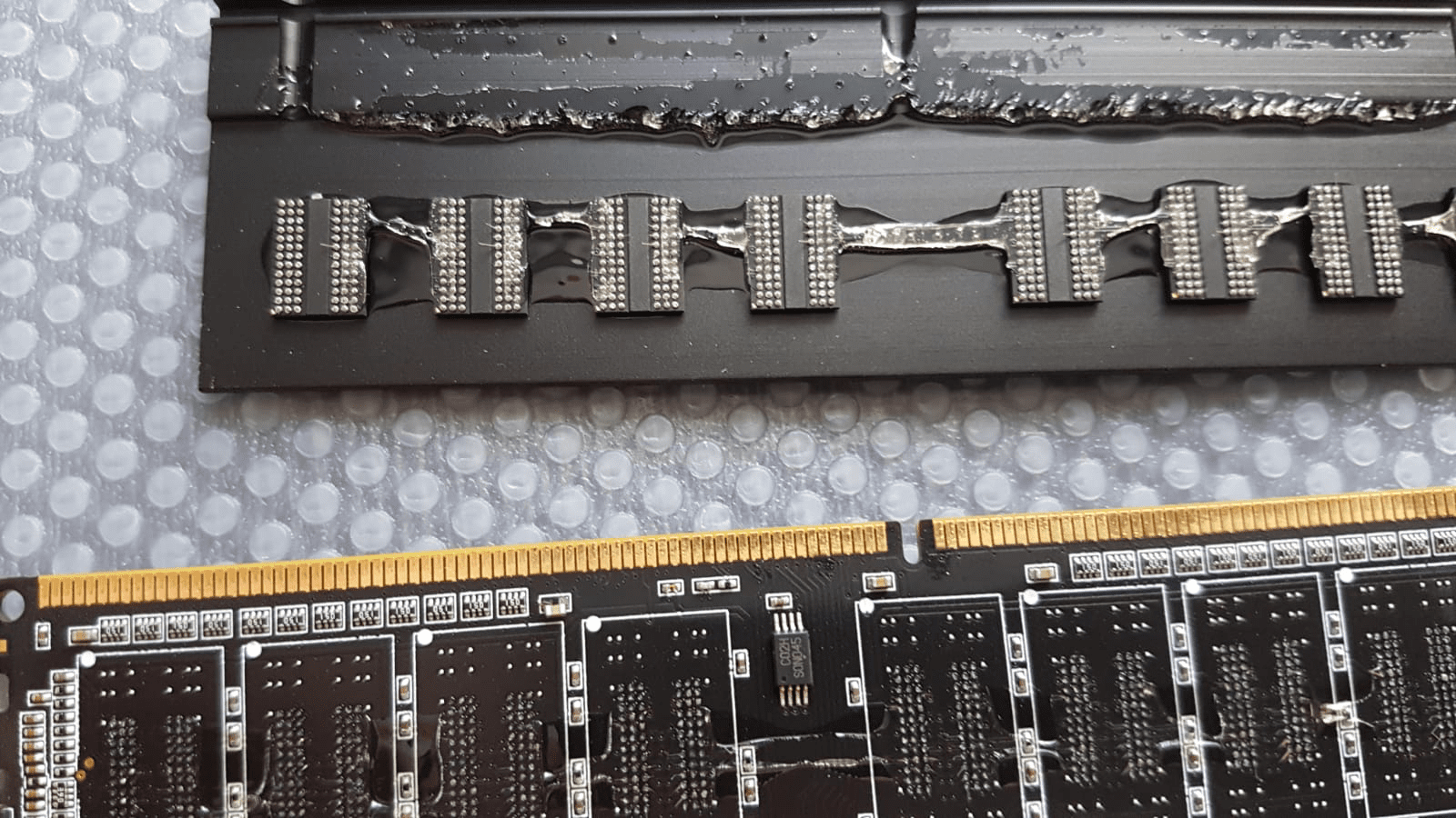

Die Kühler, hab ich zumindest gelesen, sollte man nicht abmachen, sind mit IC Kleber dran ?!? Risiko das man wohl echt die Chips runterreißt -außer, man löst gleich den Kleber auf, Terpentin ?! und selbst dann sitzen die wohl recht brutal drauf ?!
Werds mal bei dem kaputten Dominator GT bei Gelegenheit testen, bzw wollte ich eh mal gucken ob&wie man die restauriert/richtig 1A++ saubermacht.
So ging es ja zum Glück auch ganz gut, auch dank neuer Heißluftfön - gefällt mir grad immer mehr das Teil, bekomme grade gutes Gefühl für die.
Würde ich bei DDR3 Domi GT nicht empfehlen, sind verklebt mit ner Art Sekundenkleber.
Sieht dann ggf so aus 😞
AAhhhhhhhhhh
Ok ne danke, die bleiben drauf!!! !!!!
Hatte mich noch nicht mit den befasst, bin grad happy genug das ich endlich welche habe und auch noch dientische - Kein Interesse jetzt noch welche zu "verlieren" - wo ich jetzt schon 2 Stk verloren habe!...einen konnte ich ja grad vorhin von den toten zurückholen...
Hatte das aber schon irgendwo kurz im überfliegen gelesen das die mit IC Kleber verklebt sind - den kann man wohl auflösen und dann halt mit Wärmeleitpads ersetzen oder ggfs selbst neu verkleben.
*Guck nochmal aufs Bild* ...übel...Alpträume, die Teile sind viel zu teuer dafür - die sind ja richtig vergossen.
Ja weiß auch nicht, was Corsair da zu DDR3 Zeiten geritten hat :shot:

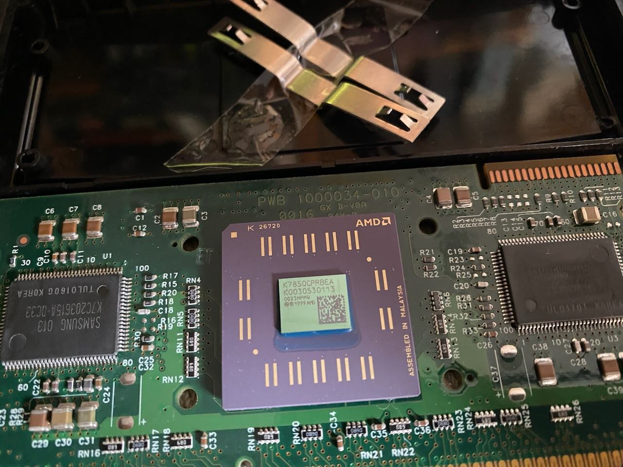

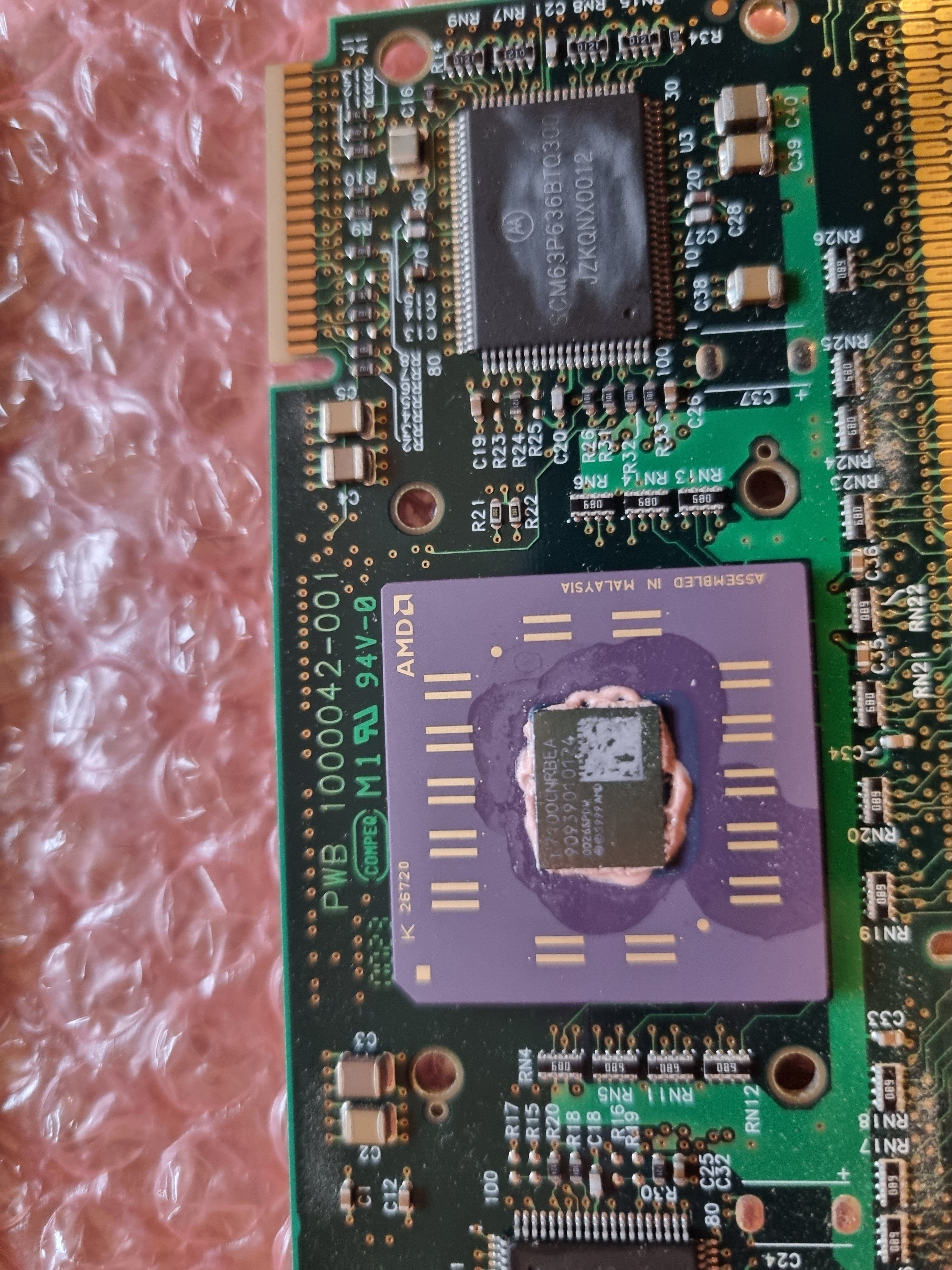

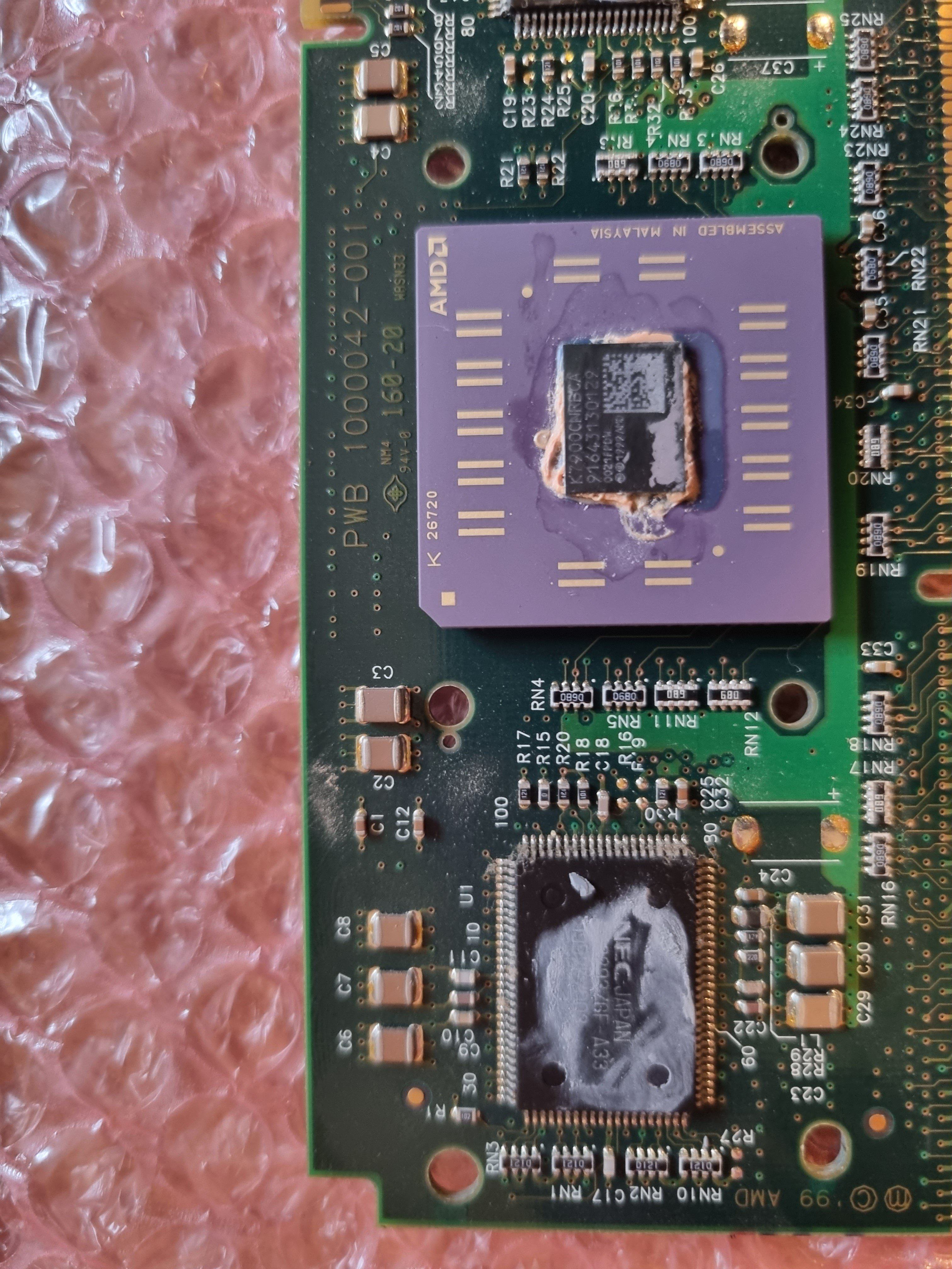

na ein kleiner push.... von 500 zu 750 und Cache auf 1/3 ändern (wieder 250Mhz) wären doch eine Idee :)
Ja, wäre ein kleiner push, da ich noch zwei 700er einen 750er und einen 800er im Regal habe, nehme ich lieber einen von denen damit sich der Aufwand auch lohnt.:-)
Muss mir nur noch was zum SMD löten besorgen, mein Ersa Löteisen ist eher für Dachrinnen geeignet, eine Heißluft Lötstation vielleicht?.
Einen 900er habe ich auch gerade noch gefunden, muss endlich mal aufräumen und eine Liste anfertigen.
@Rodario Die späteren Argons hatten oftmals größere Cores verbaut. Vor allem bei den 500er ist die Chance groß. Da es bei den Argons nur bis zum 700er geht, ist das doch ein ordentlicher Fang. Besonders viel bezüglich OC geht bei den Argons natürlich nicht.

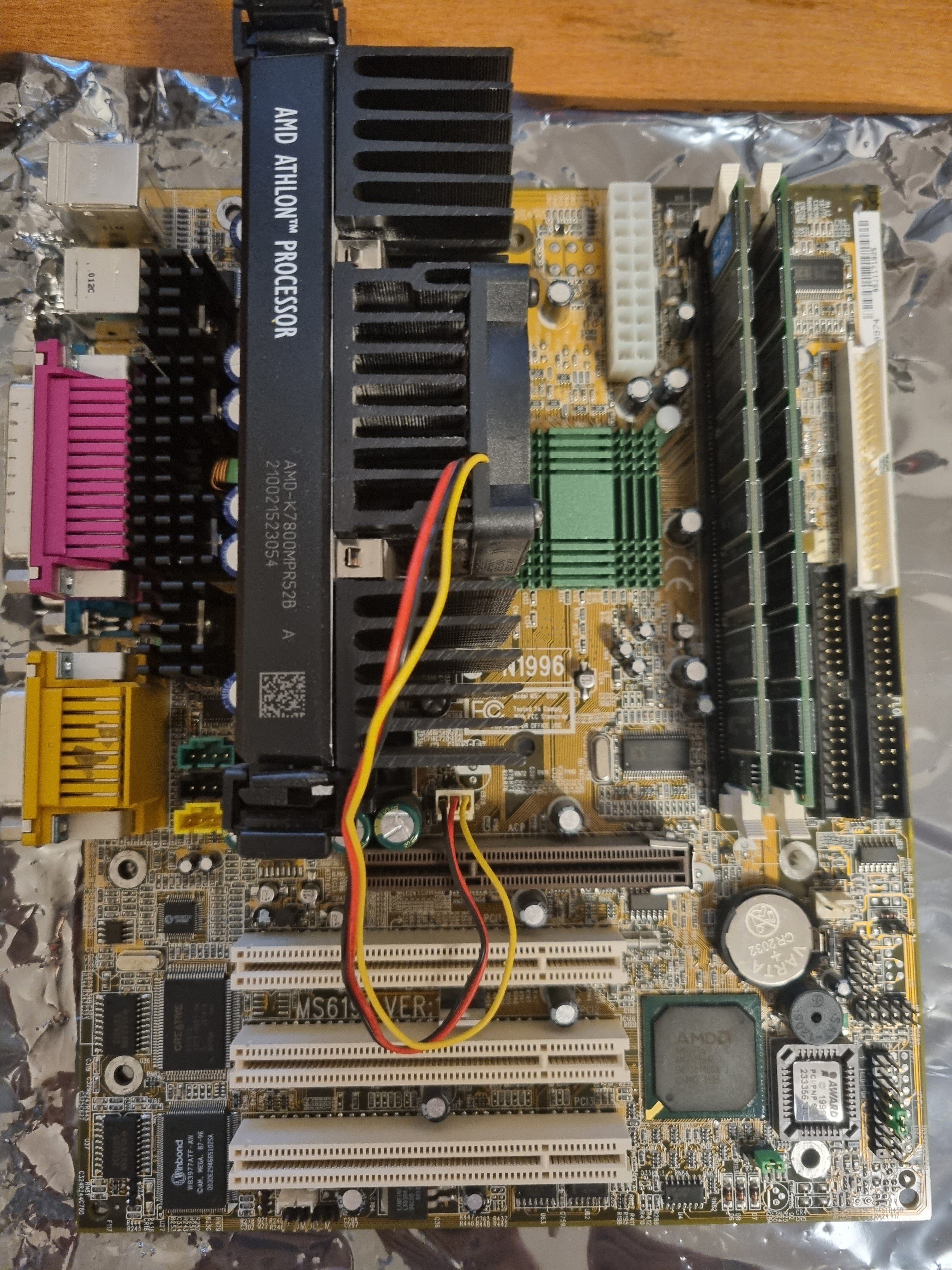

Da ich gerade im Slot A Modus bin, habe ich nur wegen der CPU das von @AgentPayne verlinkte Bundle gekauft. Mal schauen was bei dem 800er unter der Haube steckt. Aus Neugier habe ich noch 3 weitere Lose für Slot A Guys bei einem bekannten deutschen Retro-PC-Teile Händler aus Leipzig gekauft. Er war so lieb und hat mir alle vorhandenen Slot A CPUs fotografiert. Ich konnte dann die interessantesten KWs herausrauspicken und habe diese gekauft. Das war preismäßig zwar absolut kein guter Deal, aber vielleicht lande ich einen Treffer. Bei mehreren Treffern, kann ich auch gern etwas an @Stangelator weitergeben. Ich bin gespannt :). Zusätzlich habe ich noch einen Promos SD-Ram Riegel bei Ebay ausgegraben mit V54C3256804VDI7PC Chips. Diese gehen extrem gut und nun habe ich endlich 4 passende Riegel. Ich berichte voraussichtlich morgen, was sich unter der Haube der CPUs verbirgt :geek:...

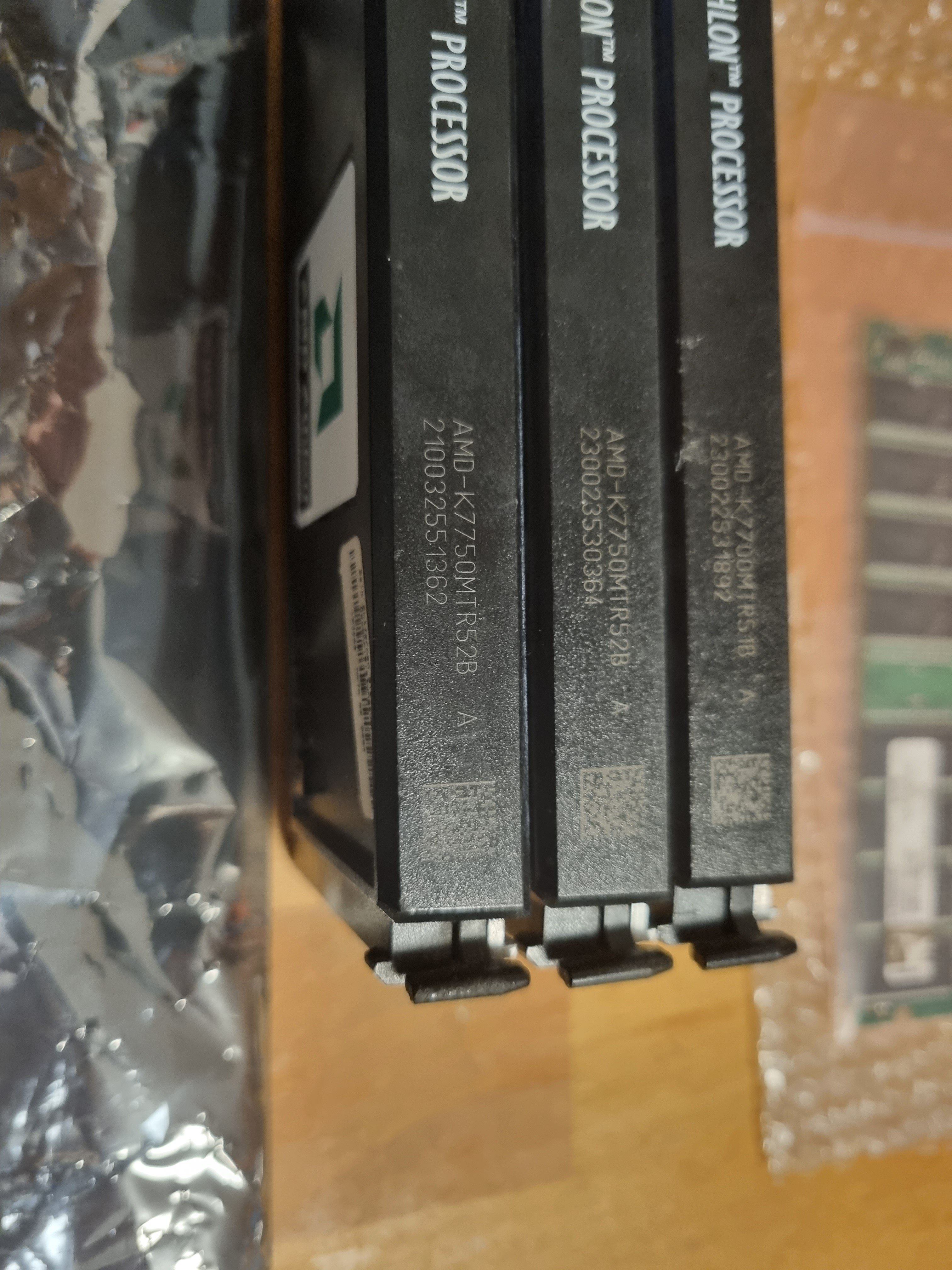

Diese hier liegen bei mir im Regal, keine Ahnung ob sich darunter ein Taktwunder verbirgt?. Ich möchte die alten Herren auch nicht unbedingt allzusehr quälen.
Ein kompletten Rechner müsste ich auch noch irgendwo eingelagert haben.

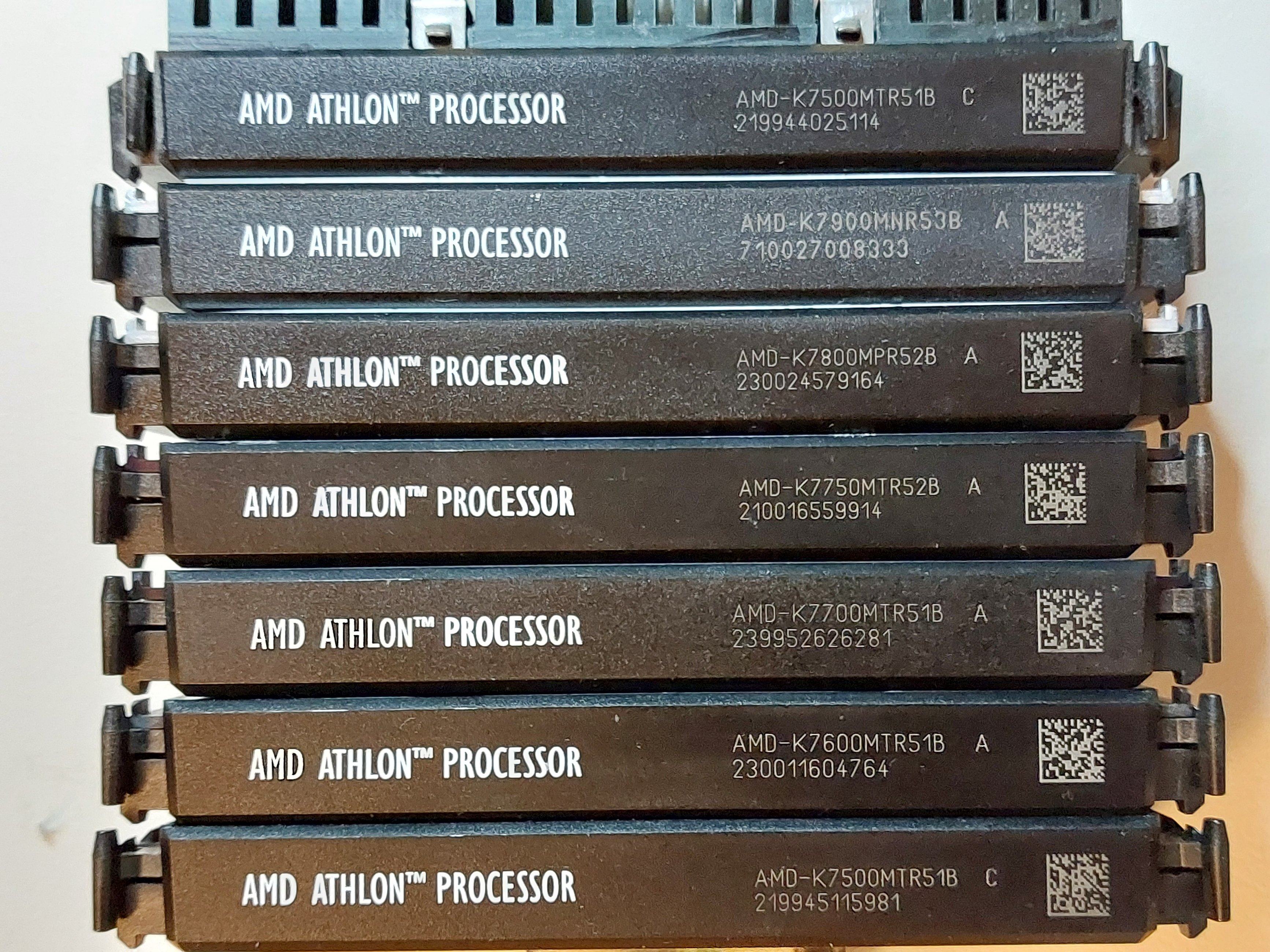

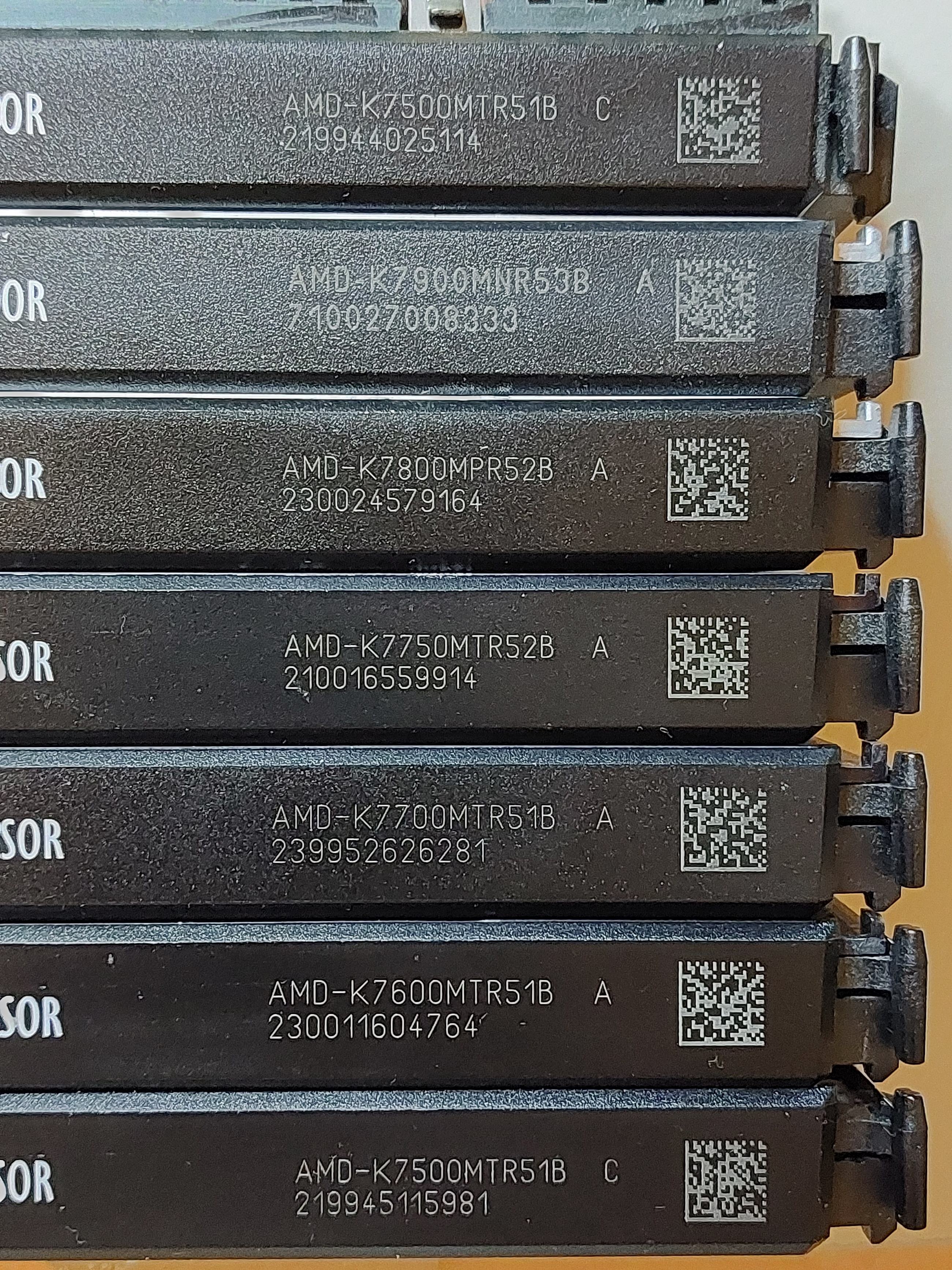

Laut den bisher zusammengetragenen Infos könnten sich unter den 2 rot markierten größere Kerne verbergen als aufgedruckt ist.
Danke, man könnte sie also aufmachen und gegebenenfalls umlöten, und sie etwas schneller zu machen, wie weiter oben schon erfolgreich durchgeführt.
D.h. den 800er oder 900er zum 1000er aufwerten wäre möglich?. Lohnt dann aber nur um des Bastelns willen, eine großartige Mehrleistung ist ja bei +100MHz +OC nicht wirklich zu erwarten.
Verstehe schon, ist ja auch ein tolles Hobby, und es ist schon bewundernswert zu lesen mit welchem Aufwand hier um jedes Hertz mehr OC gestritten und gebencht wird.
Bei mir ist es eher die Sammelleidenschaft, ich bin schon zufrieden wenn die Kiste wieder sauber ist und stabil läuft.
Aber vielleicht packt mich ja noch die Leidenschaft.....
Und für alle anderen hier: weiter so und noch ein bisschen mehr geht immer .:d
Hat schonmal wer den Multi 10,5 bei diesen Prozessoren ausprobiert oder sieht das einfach nur krumm aus?

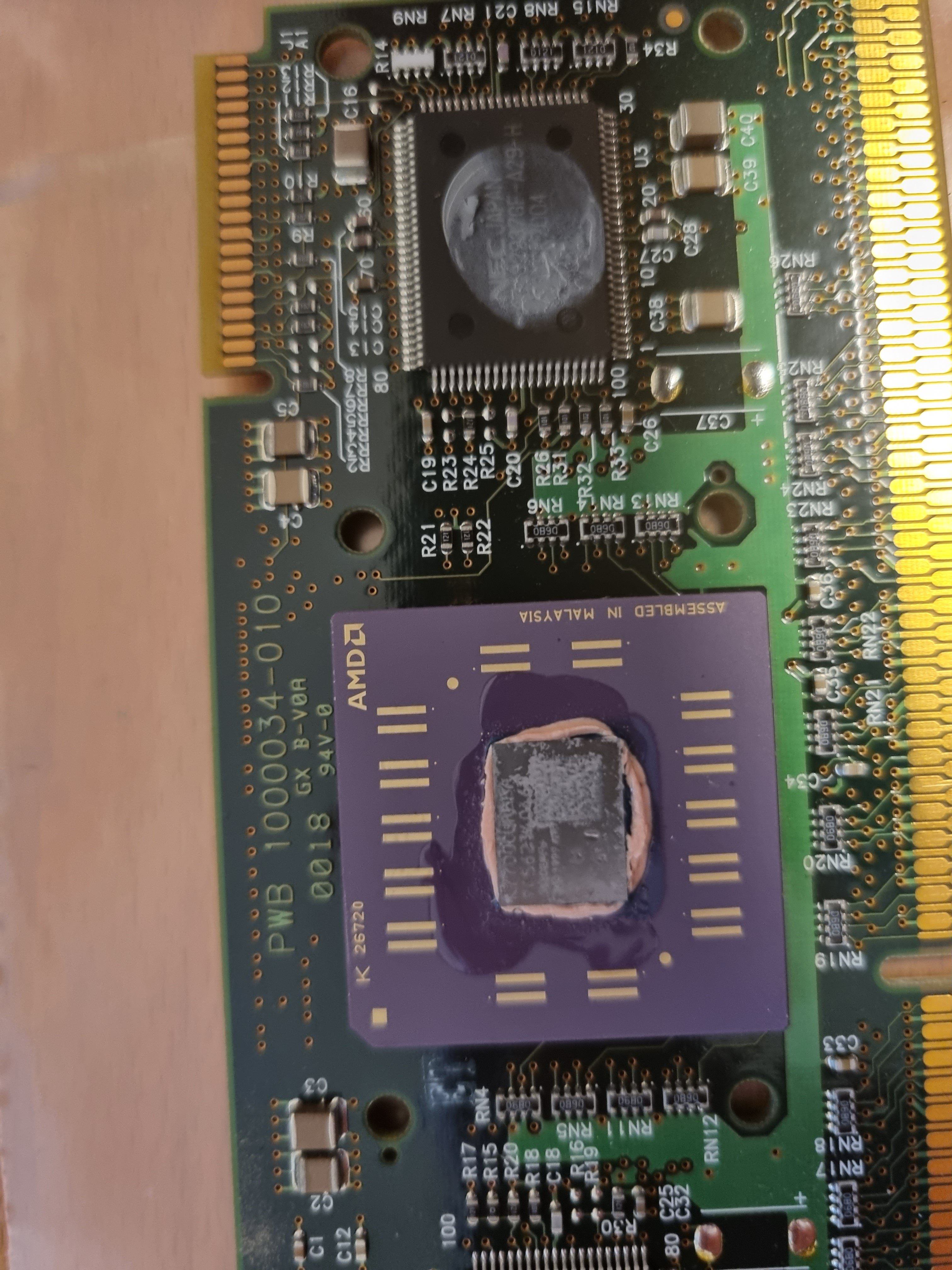

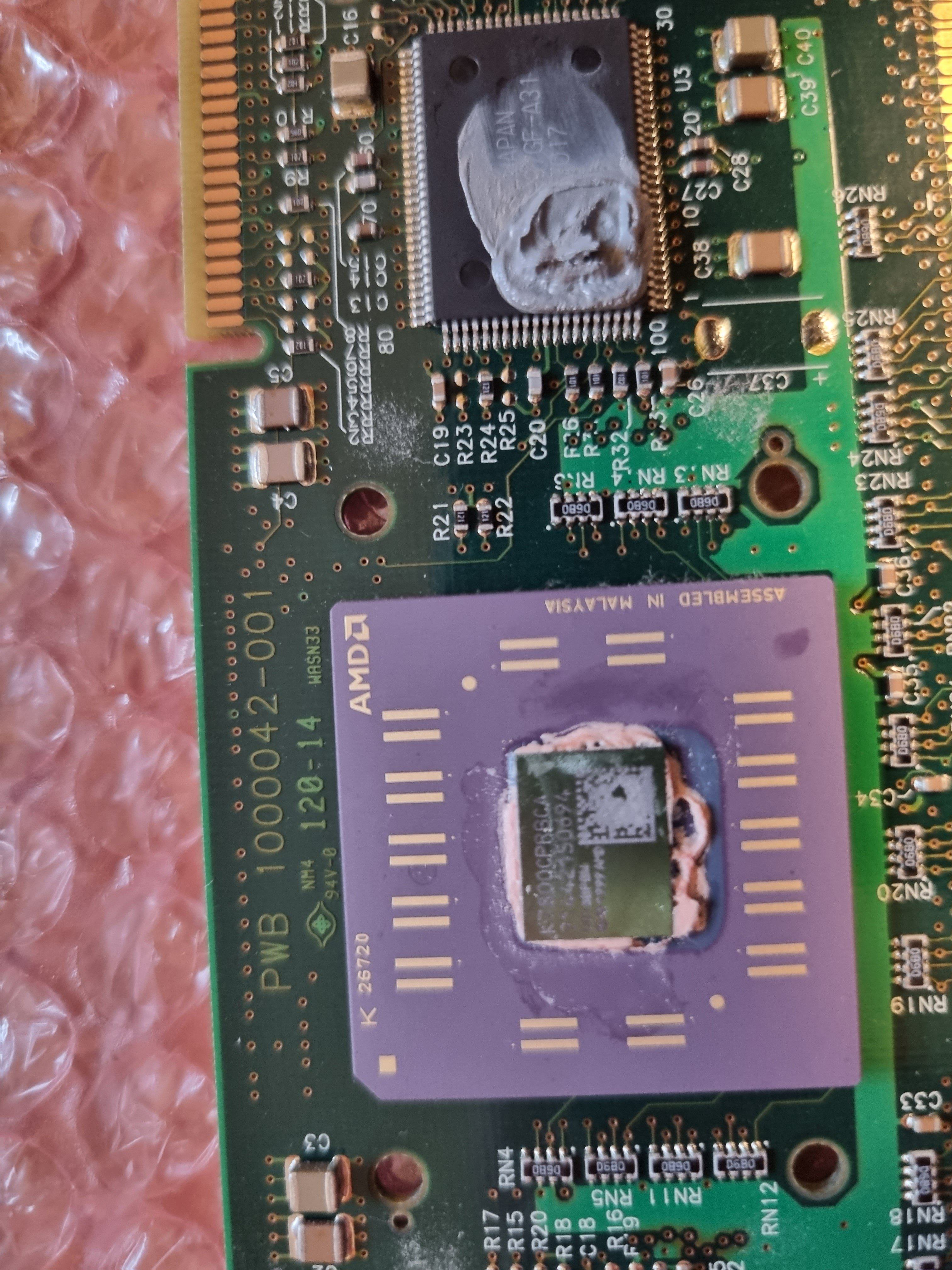

Falls jemand beim Tunen von Slot A-Prozessoren an die Grenzen vom Cache kommt: Ich habe auf 2 schrottigen Karten Chips mit 2,9ns gefunden, falls jemand ans Tauschen denkt.
So ich habe nun alle 4 Cartridges verlustfrei geöffnet bekommen. Die Quote war 50:50. Damit kann man halbwegs zufrieden sein. Der 750er aus der 32. KW hat einen 1000er Kern und der 750er aus der 23. KW hat einen 900er Kern. Leider haben beide CPUs nur 3,3ns Cache, welcher demnach für 300 MHz spezifiziert ist. Ich würde also gern bei bei dem 1000er den Cache tauschen. Ich werde das mal an meinem Argon Testobjekt üben und würde mich über den Spender mit 2,9ns Chips von @bschicht86 freuen. Die anderen beiden CPUs waren leider Nieten (21. und 22. KW). Bei den Plutos scheint die Chance auf größere Cores also so richtig gut erst ab KW ~23 bis 25 zu stehen. Umso später, desto besser. Leider sind diese CPUs auch sehr selten...
Hat jemand Erfahrungen, wie viel Mehrtakt der Cache im Bezug auf die Spezifikation in der Regel verkraftet?
