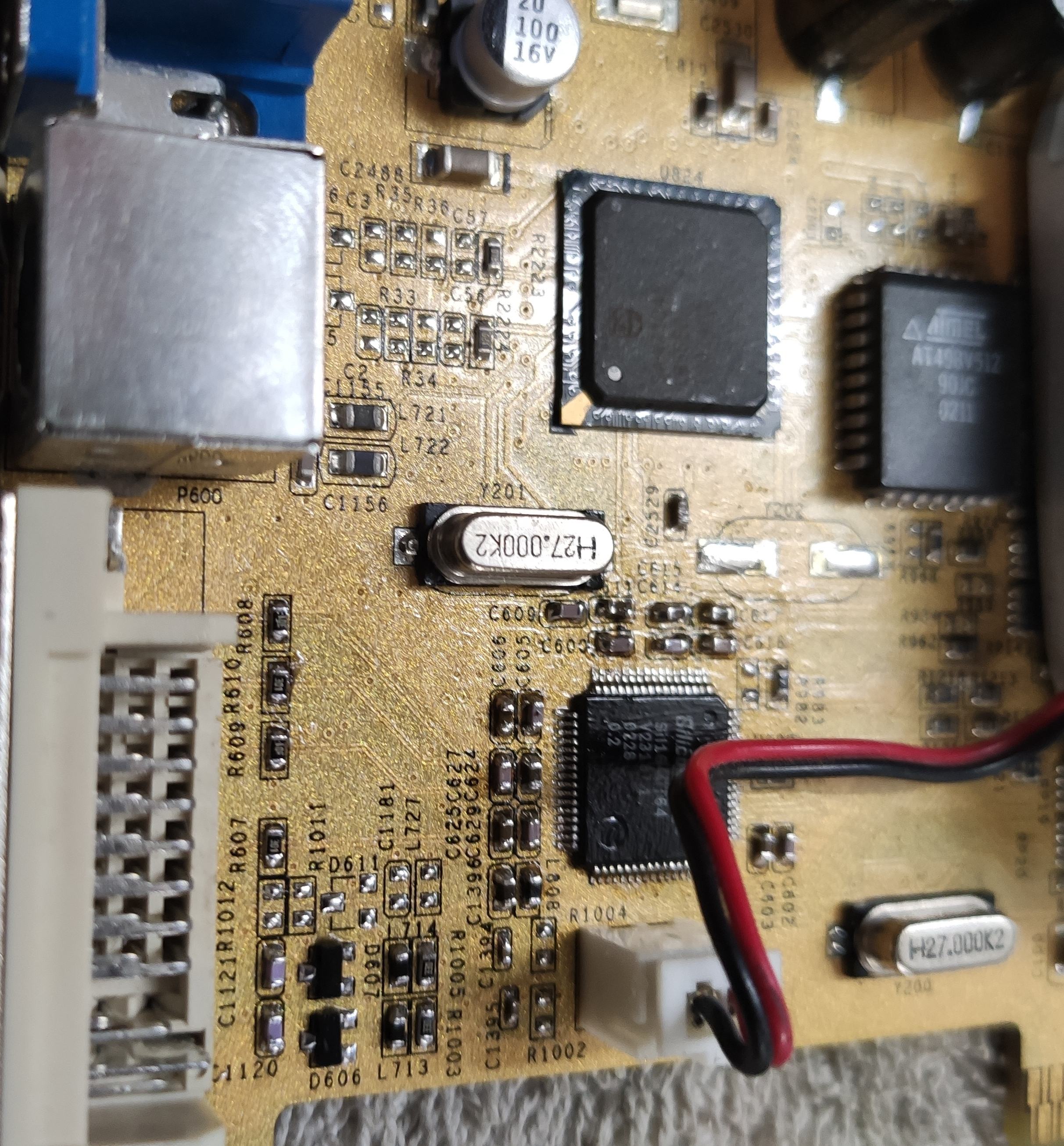

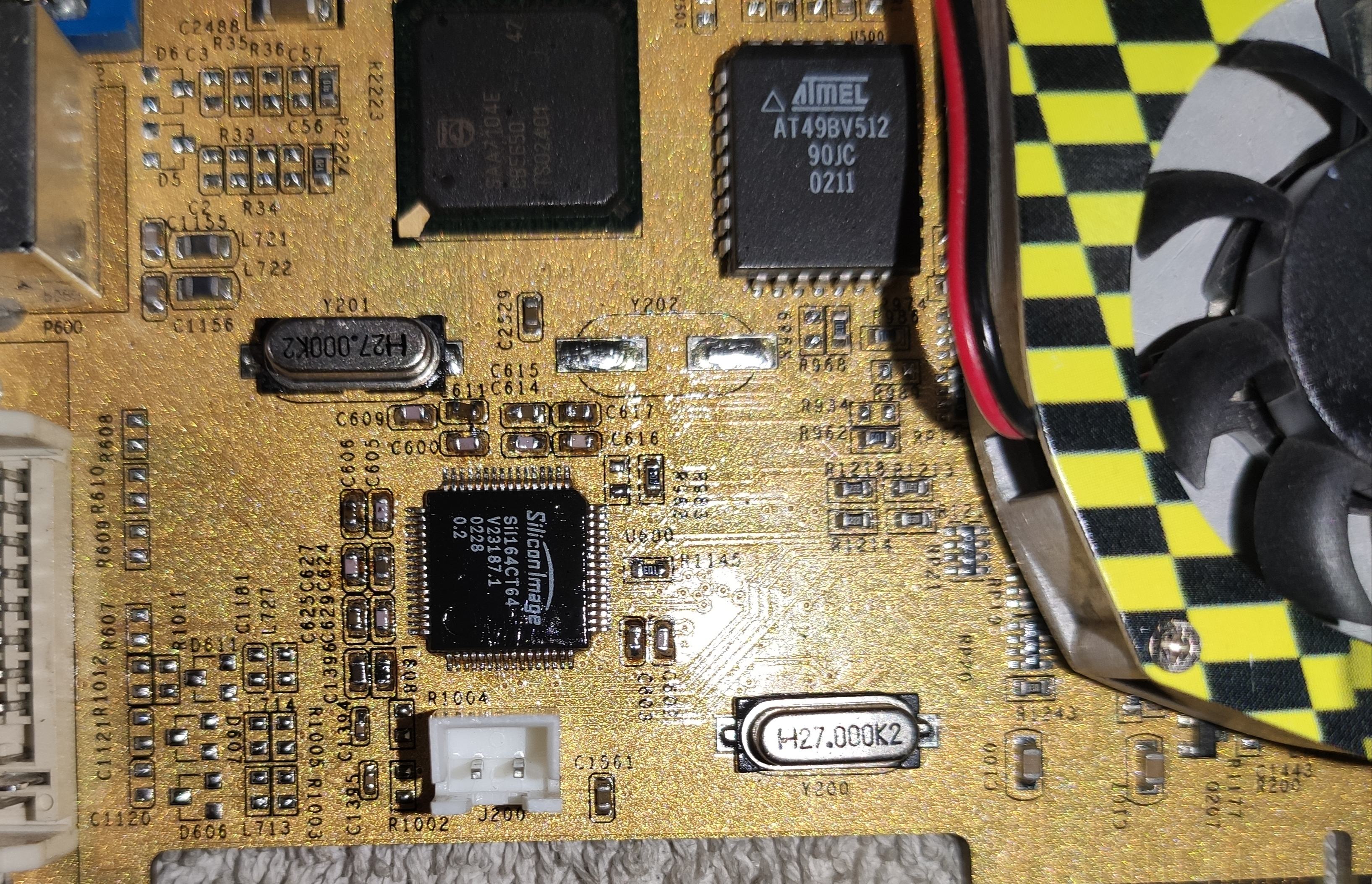

Ich hab Mal wieder etwas gebastelt. Da keine von meinen funktionierenden palit gf4ti einen DVI hatten, hab ich Mal eine kleine Operation gewagt. Chips hab ich vom ali, SMD Komponenten von einer pny gf4ti. Rückseite war natürlich auch ziemlich aufwendig, aber alles machbar. Nachdem Test muss lediglich noch eine Blende montiert werden, und die Karte ist wieder fertig:)

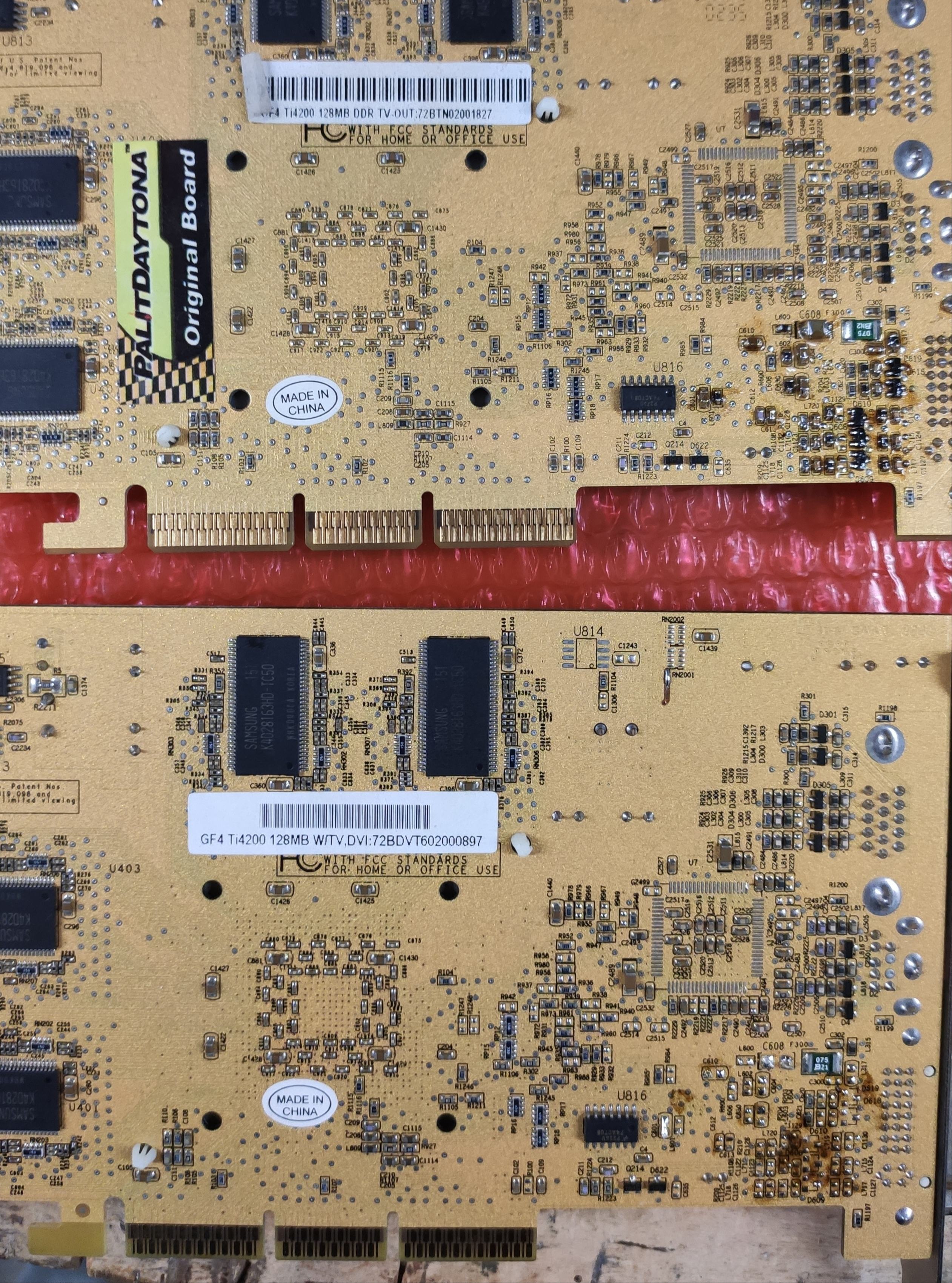

Palit 128mb gf4ti hab ich gleich noch die Vorderseite fertig gemacht. Fehlt nur noch die Rückseite dann hat auch diese Karte einen dvi. Die 64mb Version läuft tadellos

Noch ein abschließender Post. Alle beide palit GeForce 4 ti 4200 (64 sowie 128mb) konnten mit einem dvi aufgerüstet werden. Spenderkarten palit gf4ti 128mb sowie Pny gf4ti 128mb.

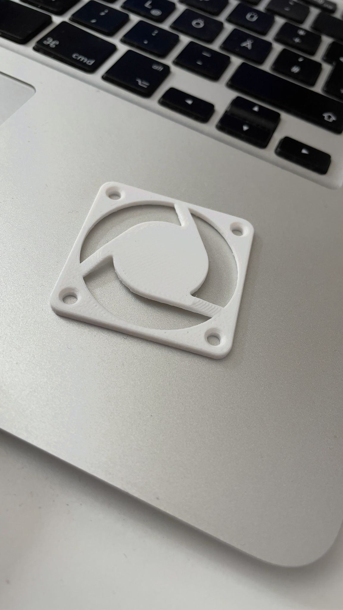

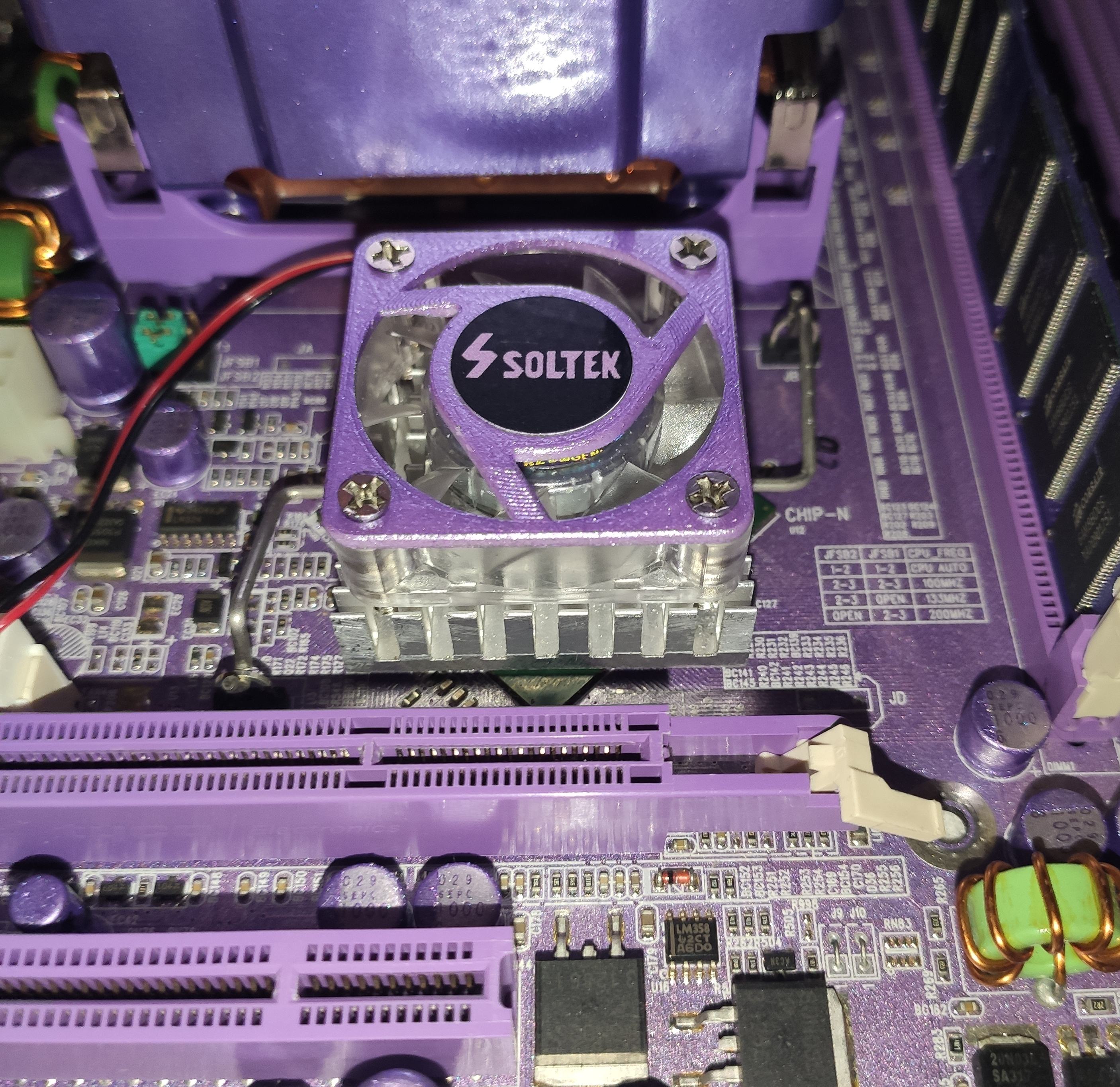

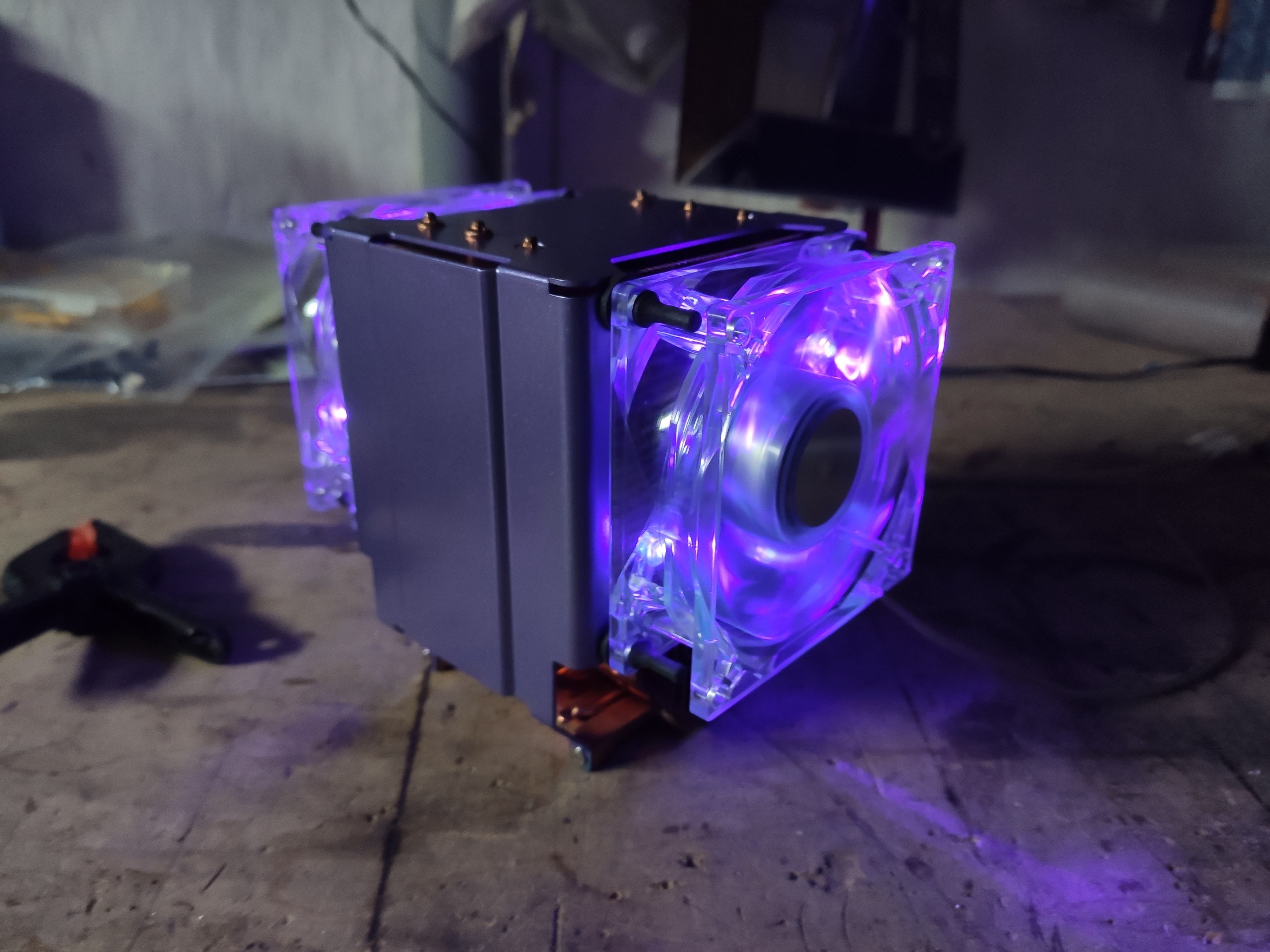

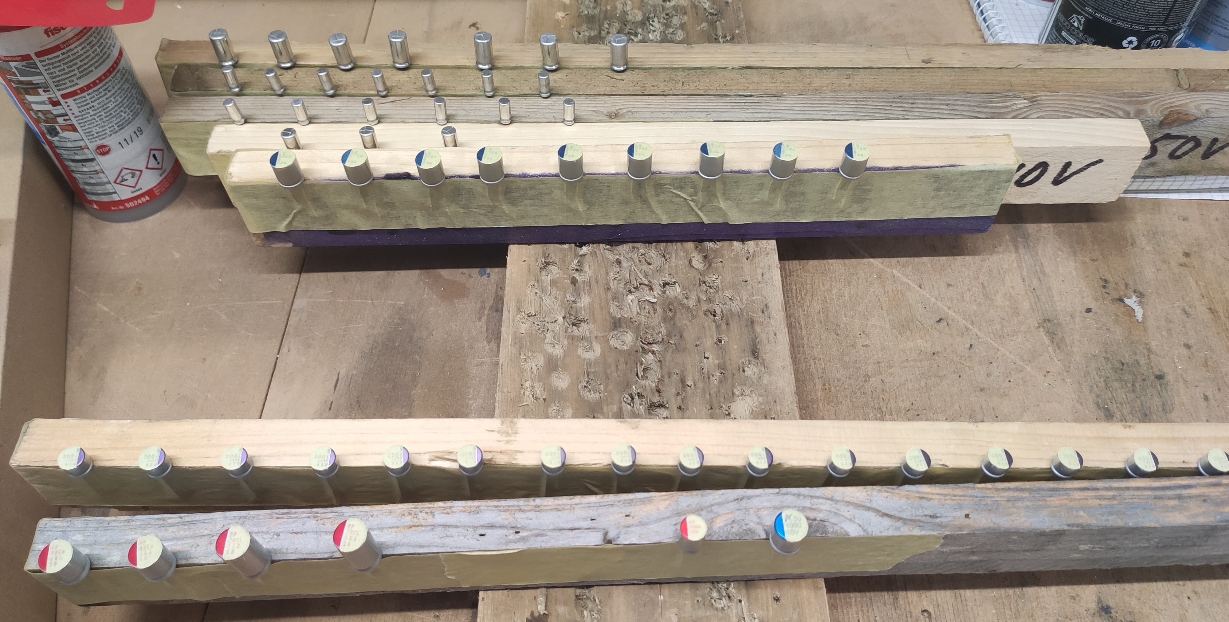

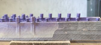

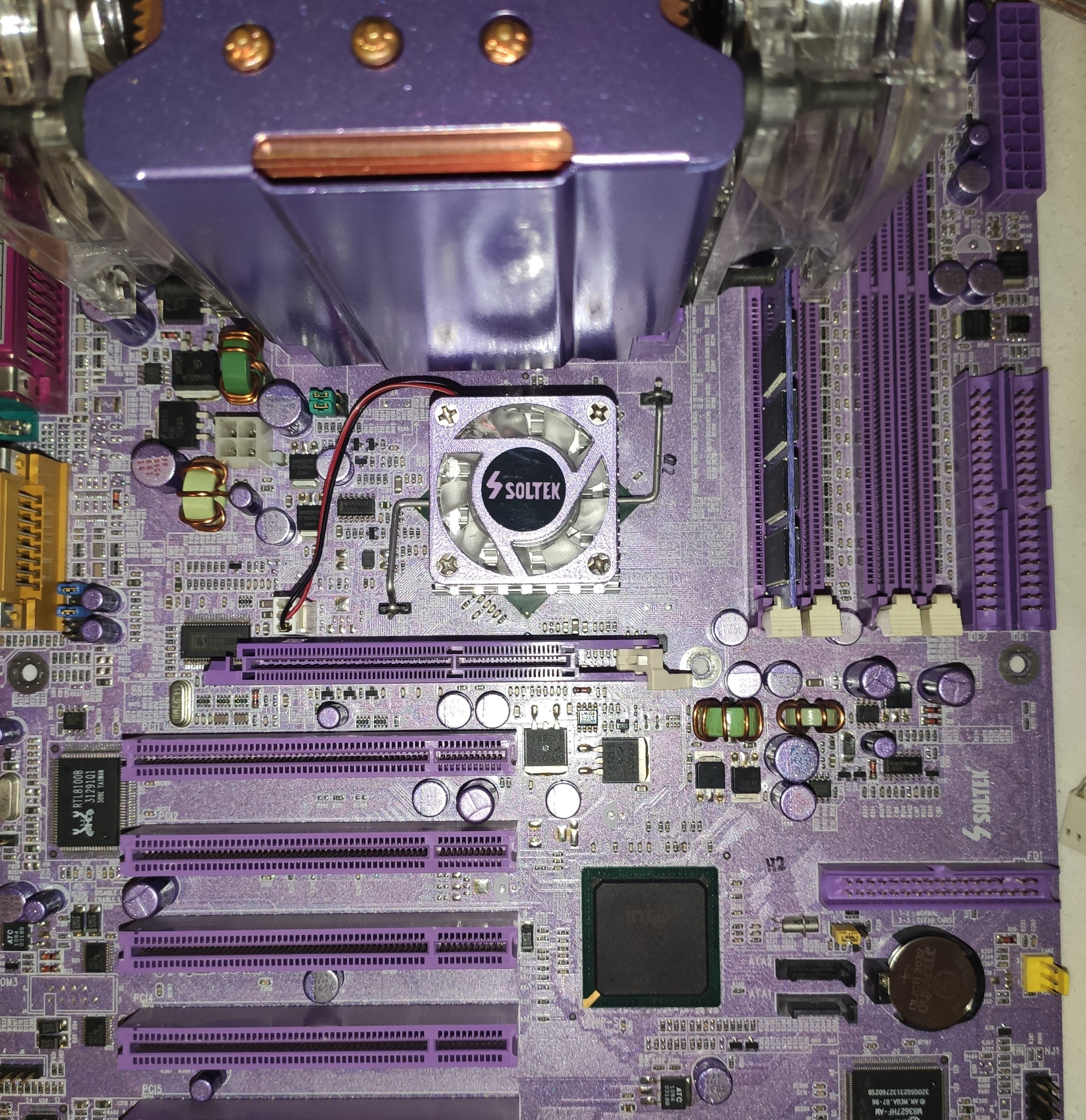

Hätte auch noch meine lila Projekt im angebot. Basis ist ein Soltek sl-86spe-l. Northbridgekühler hab ich selbst gebastelt. Einen vorhanden kühler genutzt damit der Kühler 90° gedreht ist. 40mm coolermaster Lüfter von blau auf lila umgelötet. Lüftergitter sowie Aufkleber von @WMDK bekommen lackiert und verbaut. Alle neuen elkos nakig gemacht und lackiert, im Anschluss mit Folie von @WMDK frisch beklebt. CPU kühler lackiert. 80mm coolermaster Lüfter in lila verbaut. Alle elkos und polys lila metallic lackiert. CPU ist ein 3,4ghz Northwood. Die gallatin will das board nicht. Aus welchem Grund auch immer. Was ich noch machen muss: CPU Lüfter Kabel umbauen und anschließend sleeven in lila. Northbridlüfterkabel sleeven. Danach noch 3 x 1gb Riegel anrichten für dieses setup und dann gilt das als abgeschlossen. Vielen lieben Dank an meinen supporter der express alles durch die cad Programme geknüppelt hat und umgehend für mich hat drucken lassen. Das war wirklich Express. Vielen lieben Dank 🥰 @WMDK
