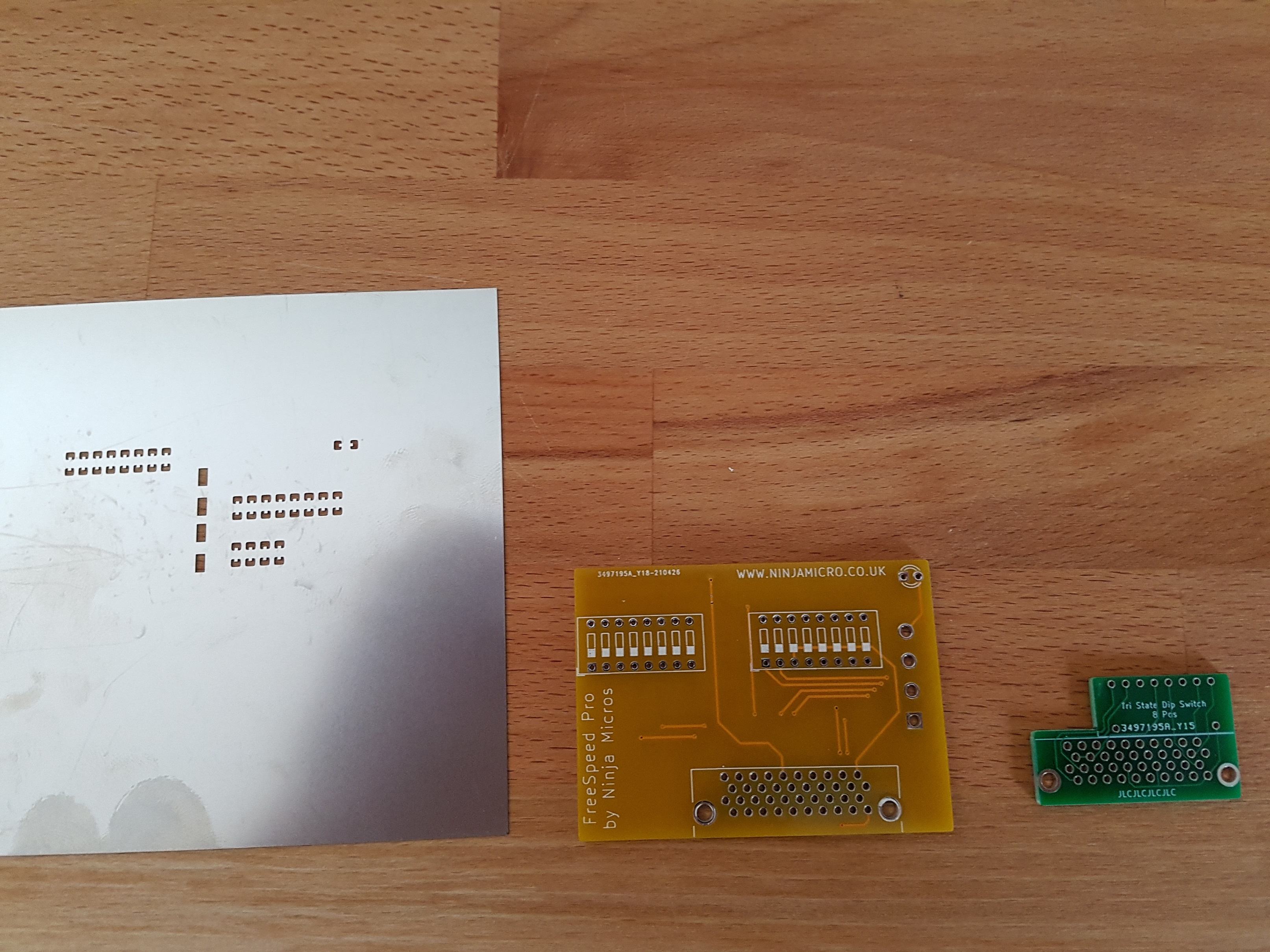

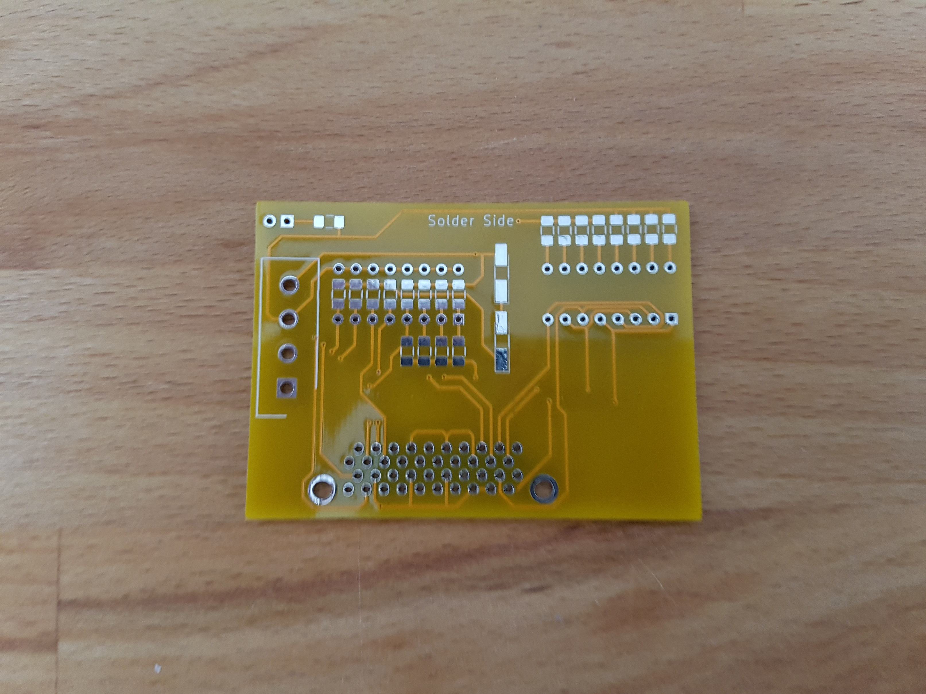

Ich habe beim PCB des Ninja Micros FreeSpeed Pro nochmal die Aufdrücke entfernt und auf gelbem PCB (passend zu Asus K7M und MSI K7 Pro) drucken lassen. Ich würde das Stencil nochmal anwerfen. Wenn jemand Interesse hat, dann kann er ja Bescheid geben. Habe auch mal 10 Mini-PCBs für GFDs ohne Vcore-Verstellung von bei Vogons zur Verfügung gestellten Files drucken lassen. Muss aber erstmal wieder bei Mouser bestellen.

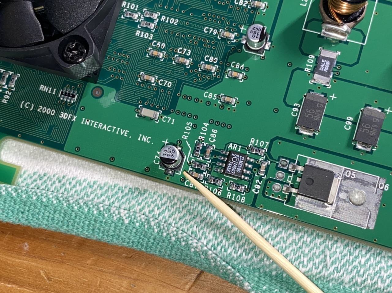

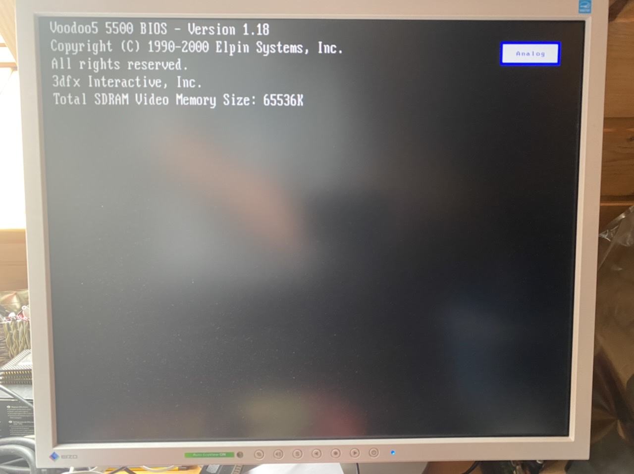

eine V5500 die letztes Jahr auf einem K7M-RM lief und seitdem in einer Antistatiktüte lag will auf dem NMC-7VAX mit dem letzten EP-7KXA Bios nicht mehr...
1. defekt?
2. inkompatibel?
2.a. 2 andere V5500 laufen...
3. ein Cap fehlt (vermutlich schon länger....)
3.a. Cap ersetzt
4. K7M-RM..... geht
5. Bios der einen Karte 1.16 die anderen waren 1.06....
6. Karte auf dem K7M-RM geflasht....
7. VBIOS 1.18 läuft auf dem KX133 NMC-7VAX

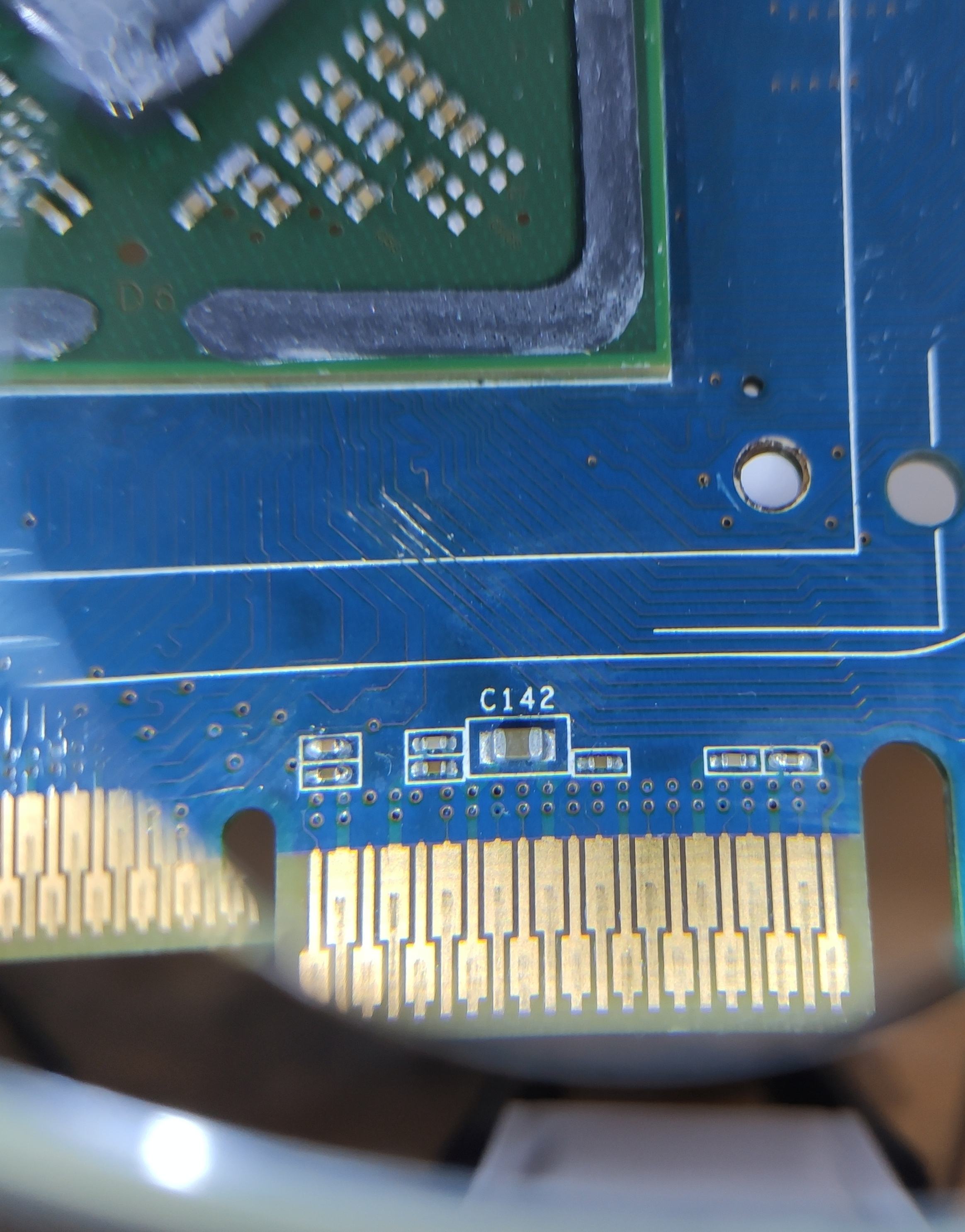

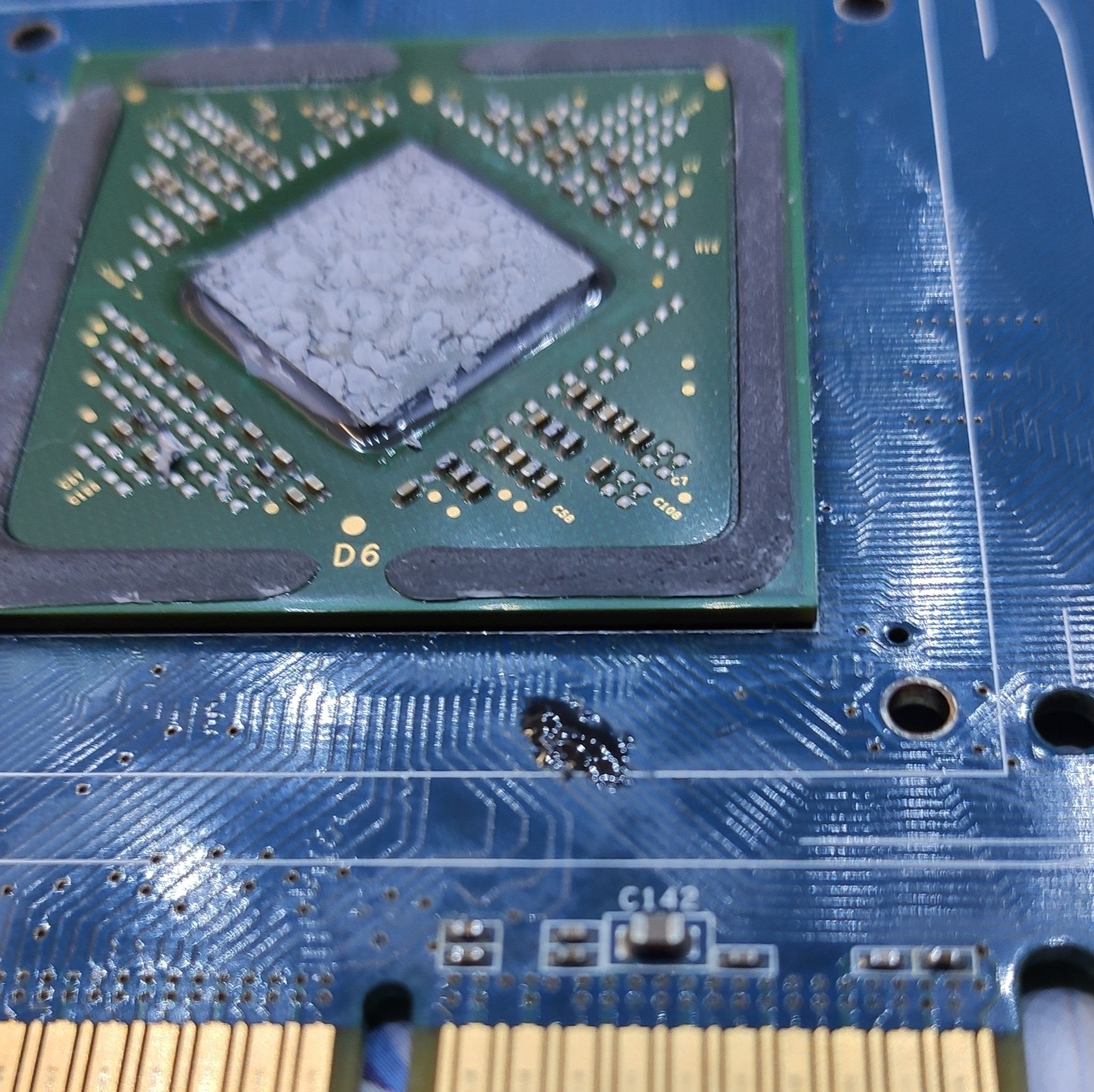

Esst eure möhren!!! Muttern hatte Recht! :d leiterbahn rekonstruiert und zwei SMD kerkos gelötet. Nicht das schönste aber geht
Hartz4life!!! :) it really seals in the flavor :d und gleich Mal noch delided. Temp im idle 65°C 10sek last 127°C cyka blyat

C74 ist nur eine Stütze für die 3V3 des Speichers. Viel wichtiger sind die drei Kondensatoren C93, 99 und 108 (glaube ich). Dort müssen EXAKT die gleichen rein, sonst funktioniert die Stromversorgung der Karte nicht mehr.
Und ja, BIOS 1.18 funktioniert meist deutlich besser als das übliche 1.06. Laut Release Notes gabs da schon einige Änderungen.

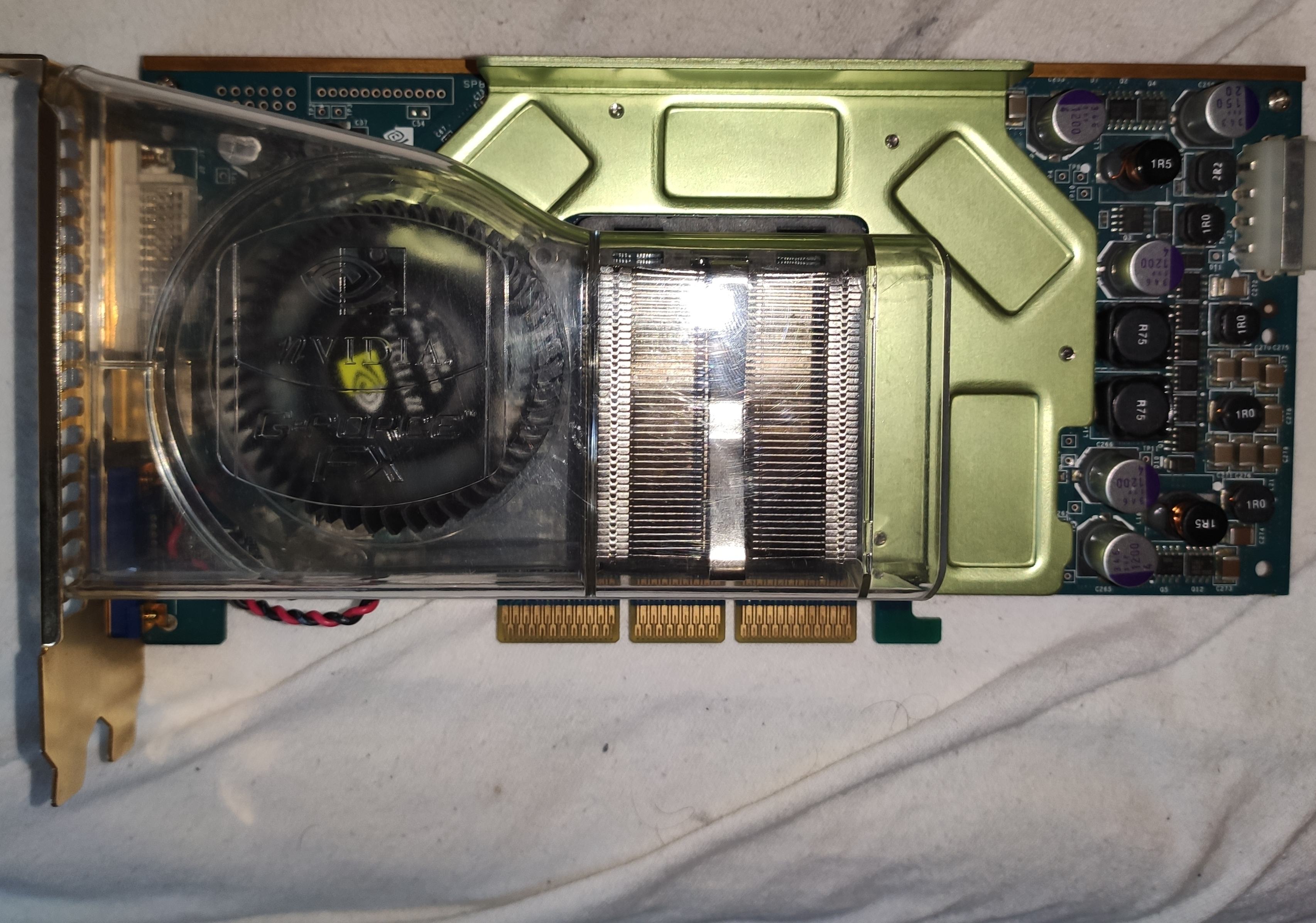

Sie lebt und läuft. Wozu der ganze schmarrn? Weil es eine 5950ultra ist, weil es eine Sparkle GeForce 5950 ultra Platinum ist:) (Standartglocks)
-Leiterbahn zum unteren bga ram rekonstruiert und eingeharzt -am rententionmodul Platz geschaffen für den kleinen 2k klecks -2 kerkos am agp Slot gelötet -gpu delided weil wlp unter HS verschlissen -wlp und HS gerichtet -lüftertunnel mit in die Wanne genommen und gereinigt -lüfternabe gezogen und gereinigt -aufkleber wieder verklebt, war teilweise locker -wärmeleitpads ersetzt gegen Arctic -fehlende schraube beigefügt

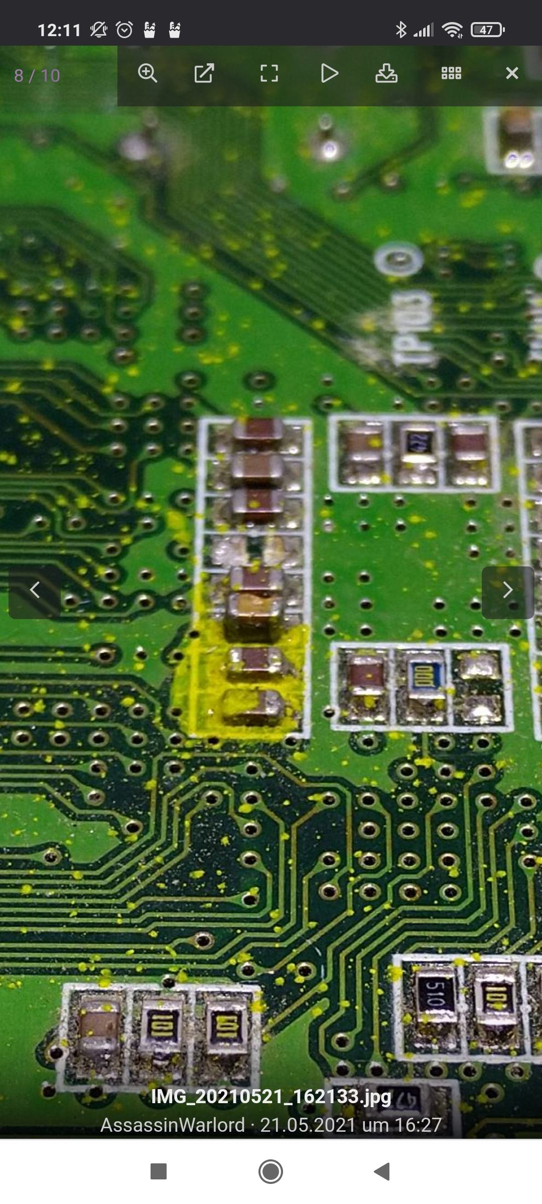

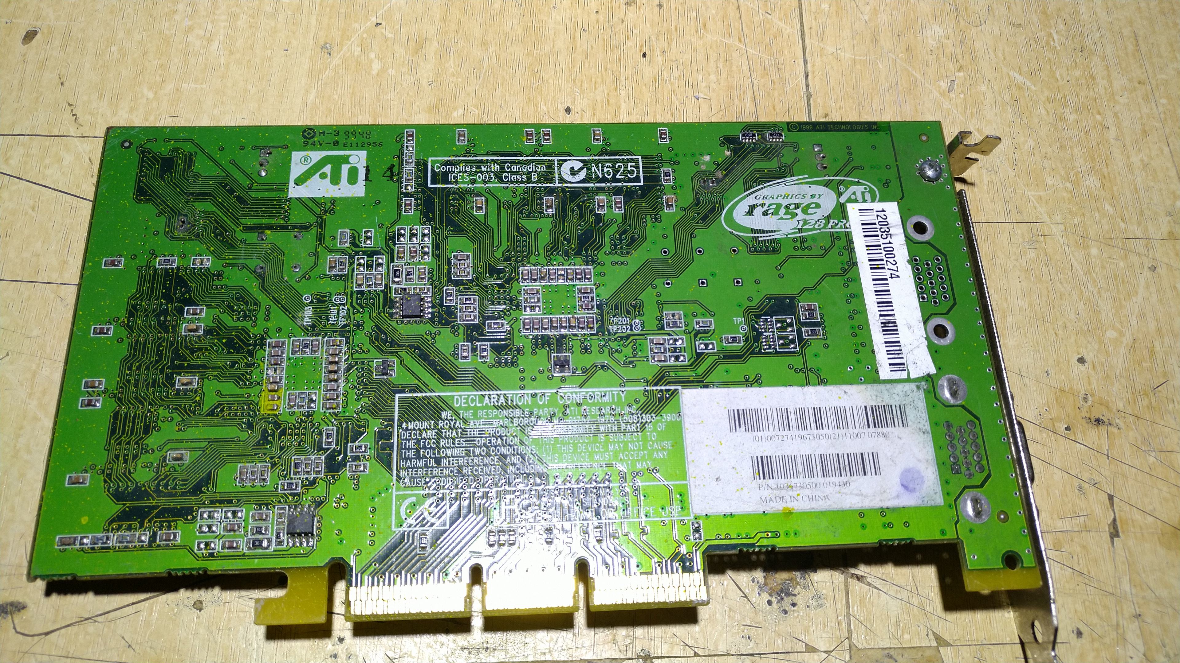

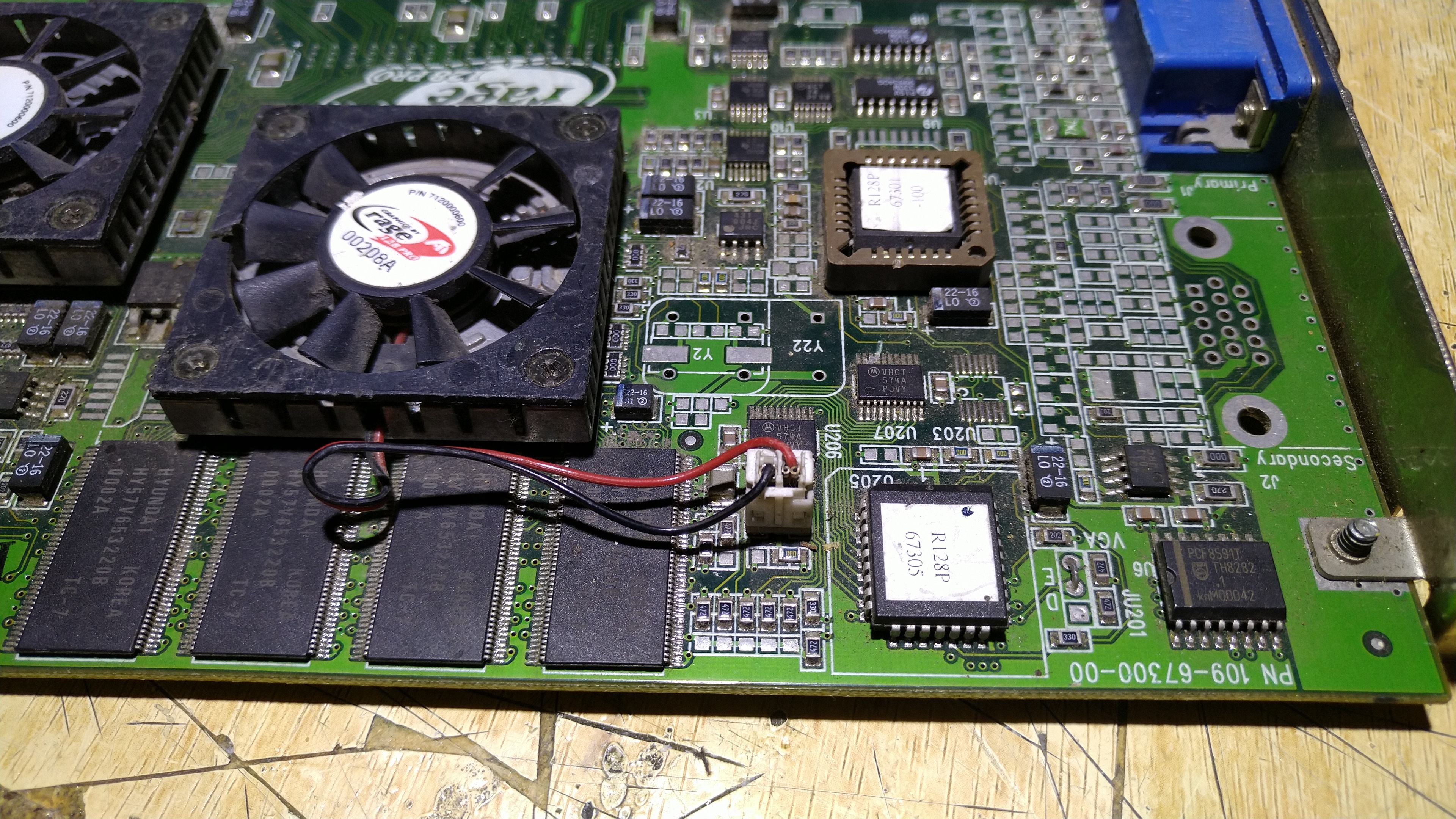

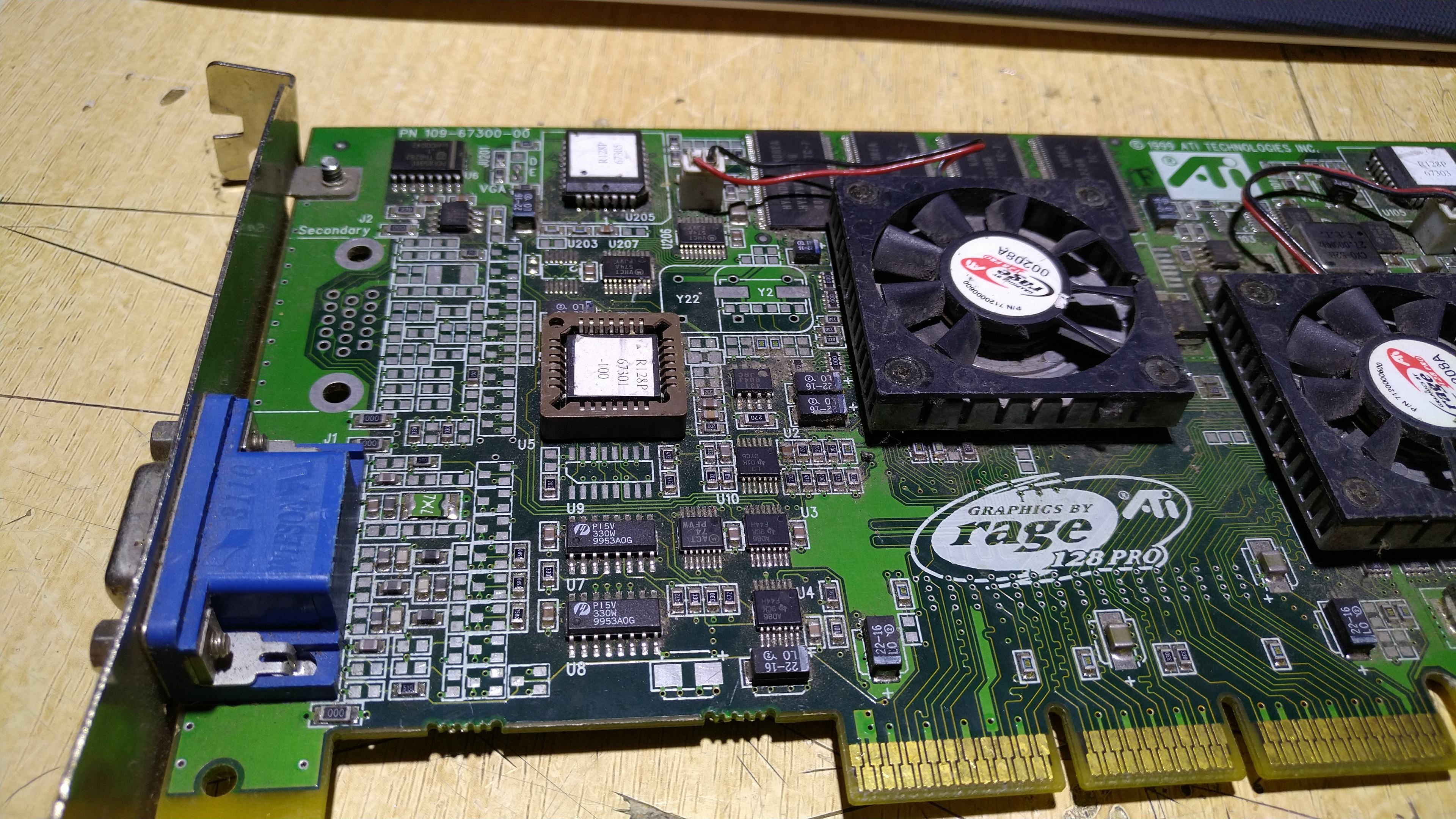

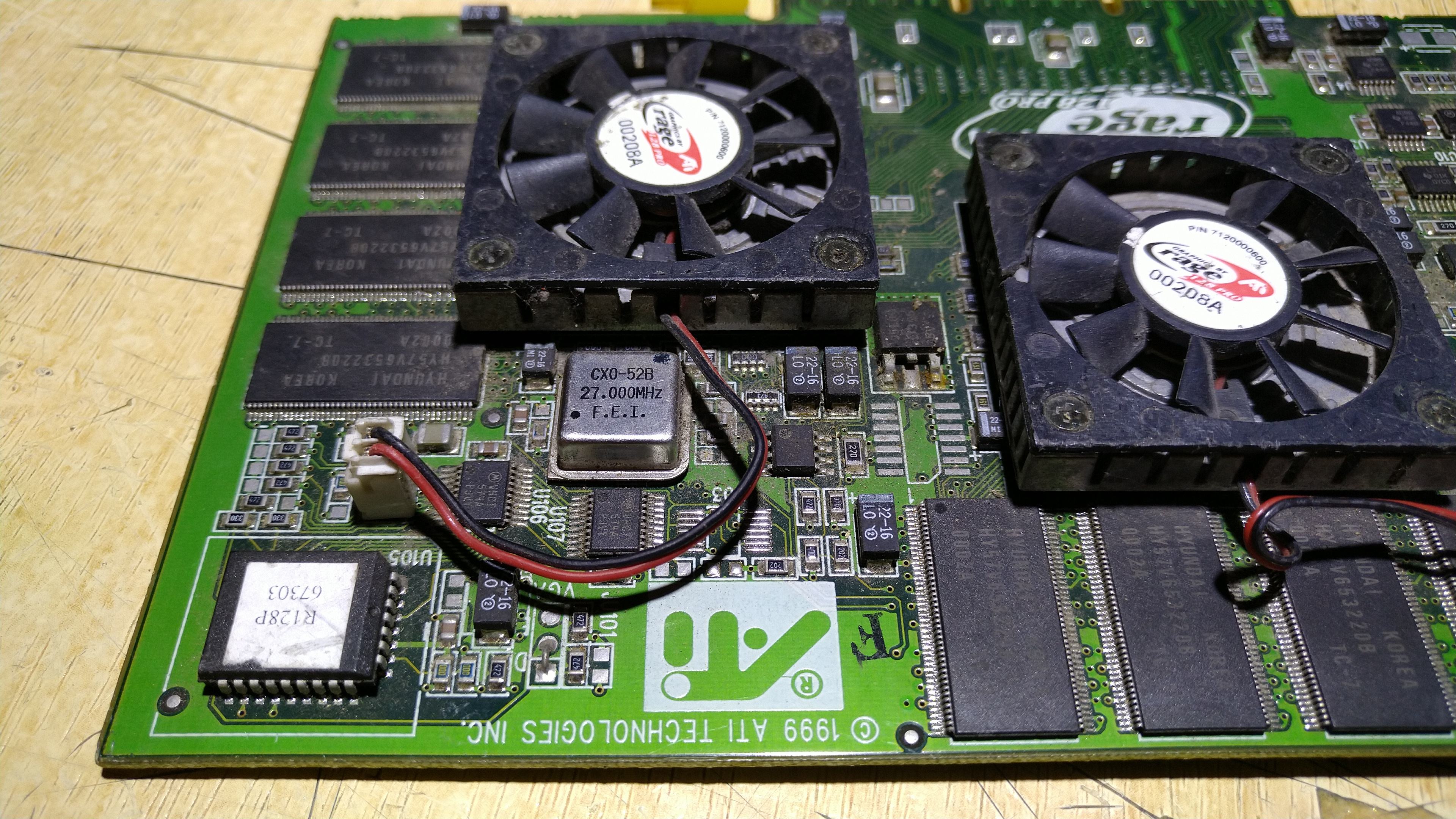

Hab heute auch was feines erhalten... Verkäufer hatte die in einer großen Kiste mit Haufen anderer Karten im Keller gefunden... Naja war leider nicht einzeln verpackt :(
Erstmal bilder finden, was da original für Teile drauf waren die bei meiner hier fehlen...
Naja für 10€ kann man die ja trotzdem mal mitnehmen :d

Grün muss sie sein, im Referenzdesign. Über 15 Jahre bist du in meiner Sammlung gewesen. Stolz wie bolle bist du durch alle Spiele gesaust hast jeden Benchmark ohne murren durchgezogen. Leadtek a380 GeForce 5950 ultra mit Standartkühler.
Dein Lüfter klingt schon etwas kernig. Das liegt am Lager was in die Jahre gekommen ist, aber noch rund läuft. Eine Schraube hat dir gefehlt. Die hast du wieder, auch wenn es keine originale ist. Die hast du dankend angenommen ebenso die frischen arctic wärmeleitpads. Das honorierst du alles mit 70°C volllast. Tadellos. Ich hoffe dieser kleine nv38 macht seinen neuen Besitzer ebenso glücklich wie mich. Mach's gut kleine Karte:)

Na dann Glückwunsch zur Fury Maxx. Auf der Suche bin ich auch noch, hab aber schon aufgegeben, eine so billig zu finden. Das war aber kein Konvolut von ebay oder so?
Doch, war in einem Konvolut mit drin - aber ich konnte die dem als einzelne Karte abschwatzen. Die ganzen anderen Karten waren Müll :d

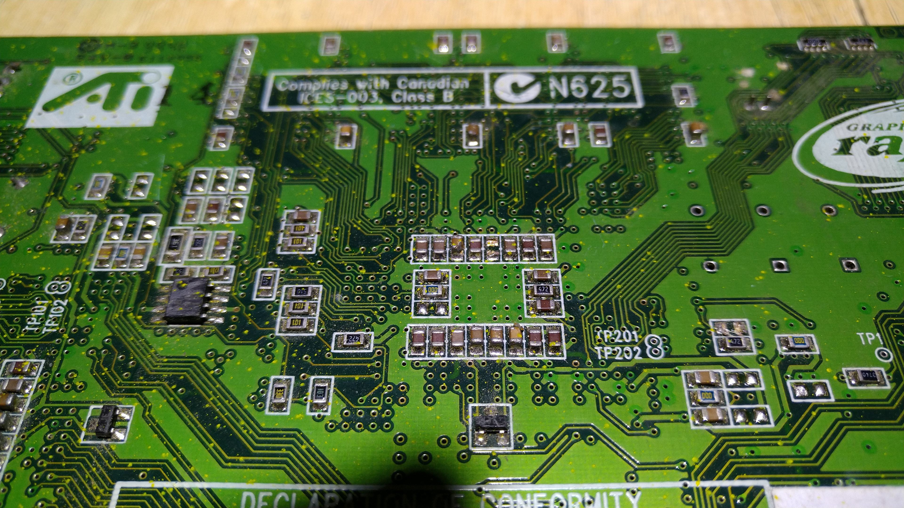

Hat jemand gerade eine fury maxx zur Hand und könnte mir eventuell mal richtig gute, hochauflösende Fotos der Rückseite der Karte machen? Würde mir schon deutlich weiter helfen :)
Perfekt, besten Dank :)
Erstmal richtig saubermachen, teile ersetzen und dann mal schauen ob die noch lebt
Habe mir einen Benchtable aus einem alten Gehäuse gebaut. Jetzt fehlt nurnoch eine WinXP installation und dann kann das Gigabyte EP45 Extreme hoffentlich mal zeigen was es kann :)

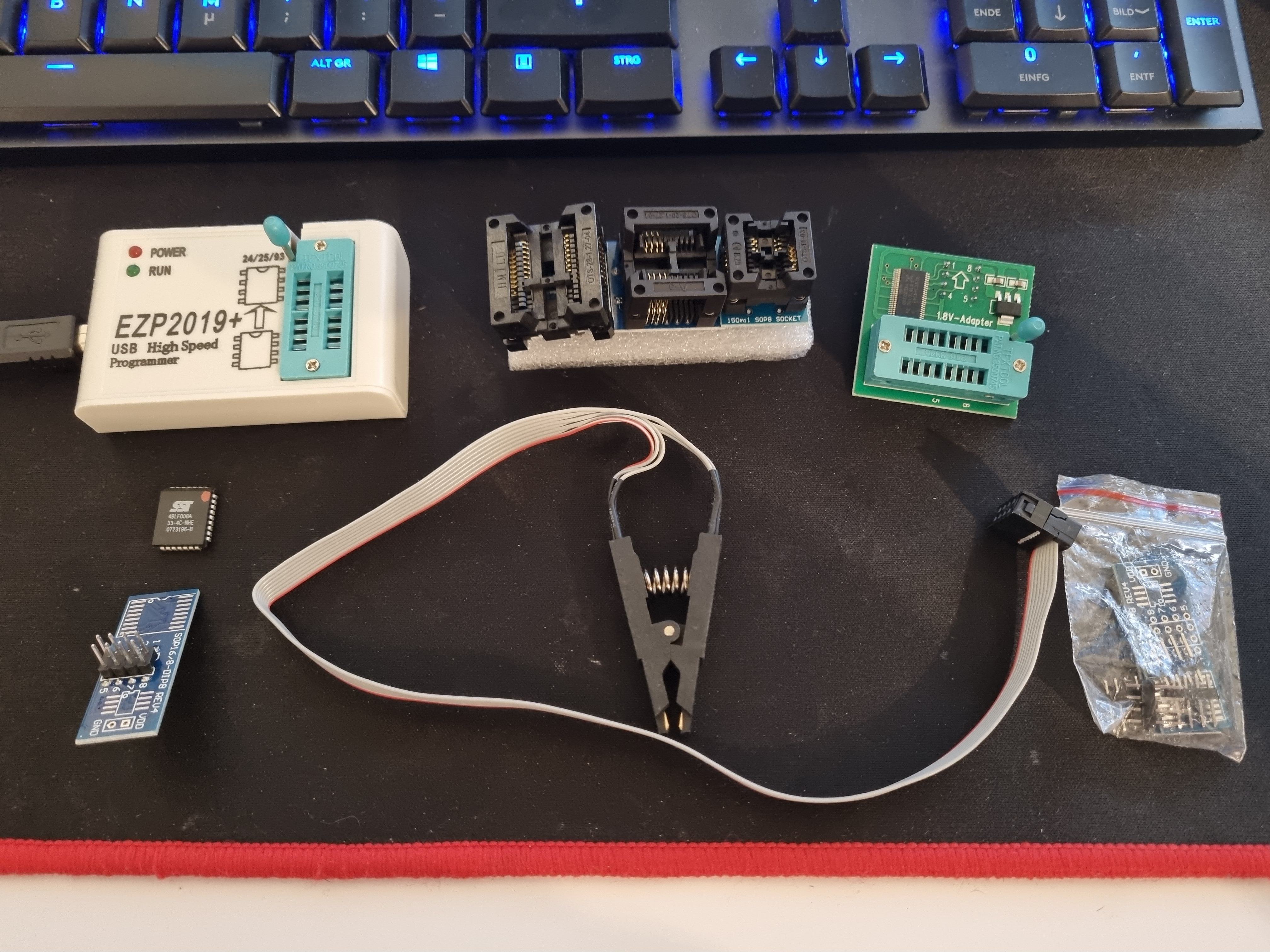

Kann mir mal eben wer auf die Sprünge helfen bitte? Ich steh auf dem Schlauch.. Wie bekomme ich denn den IC jetzt mit dem Gerät verbunden, irgendwie find ich nix passendes? Danke.

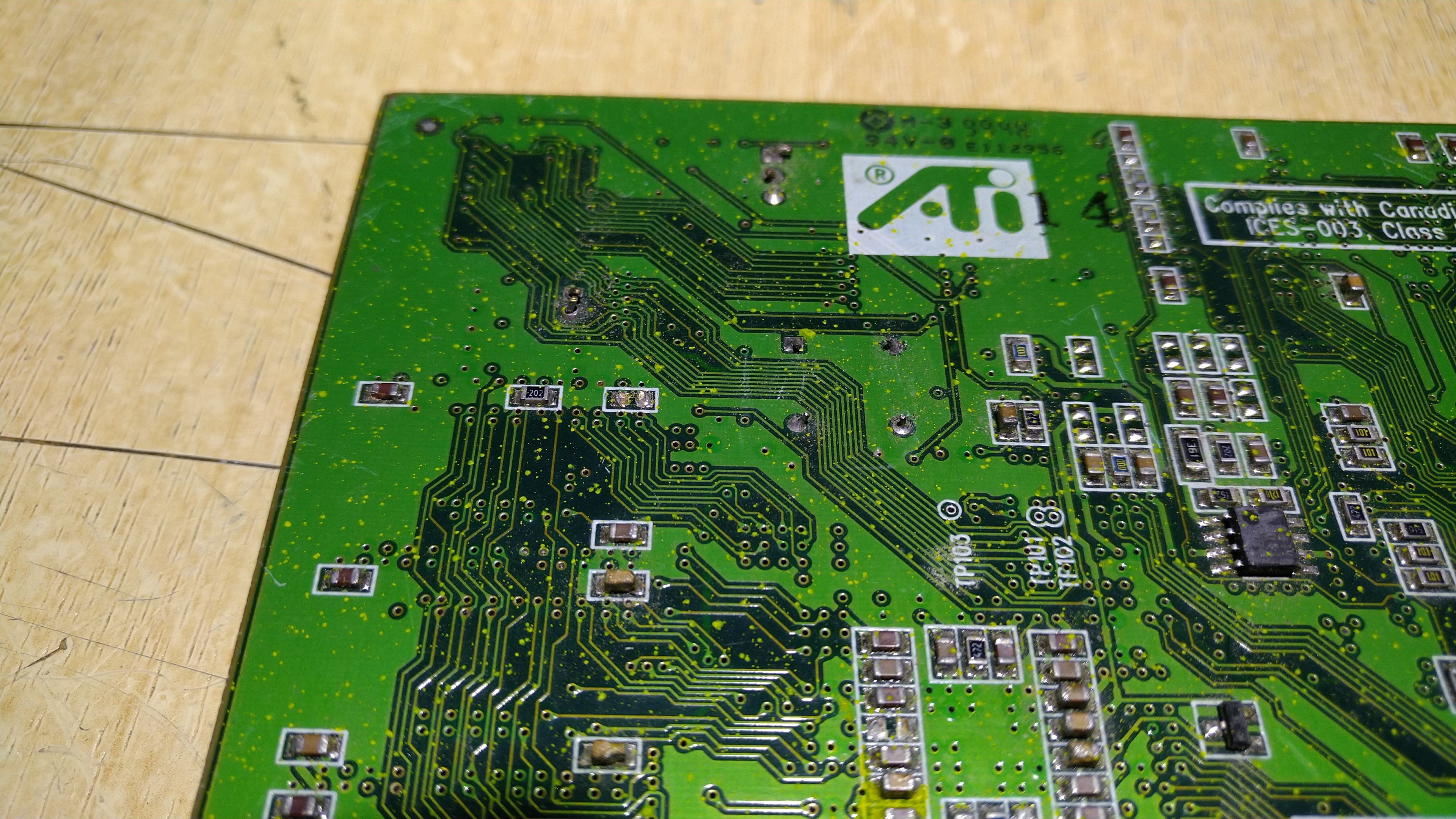

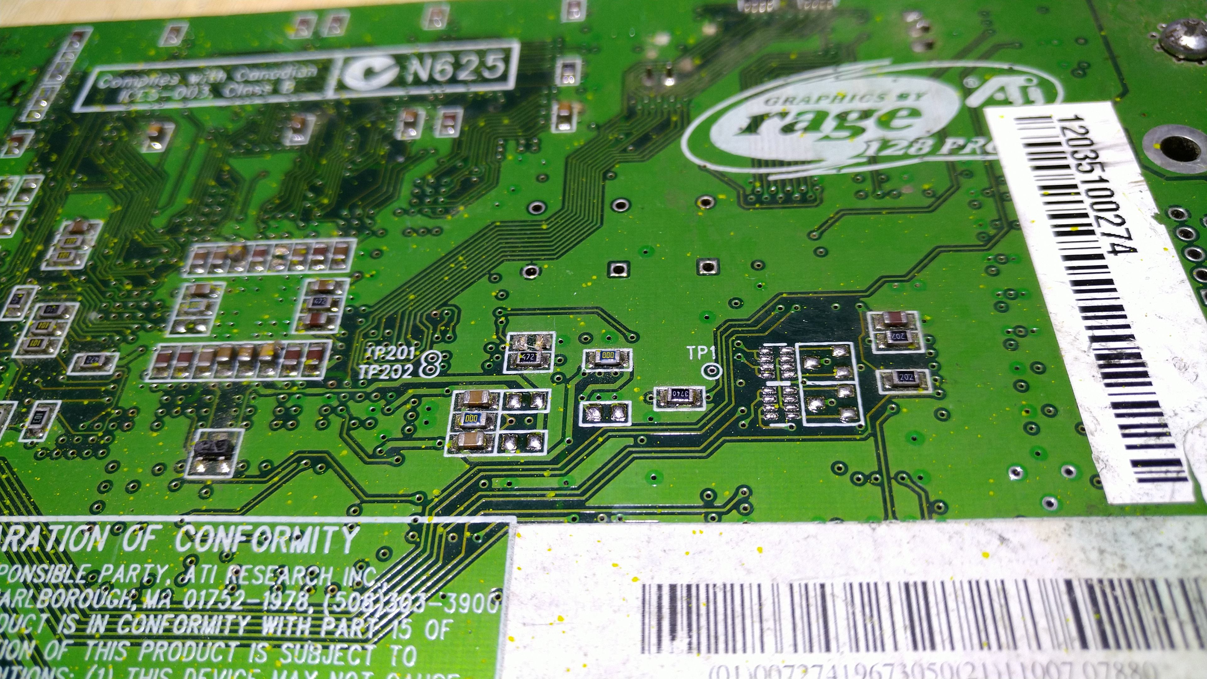

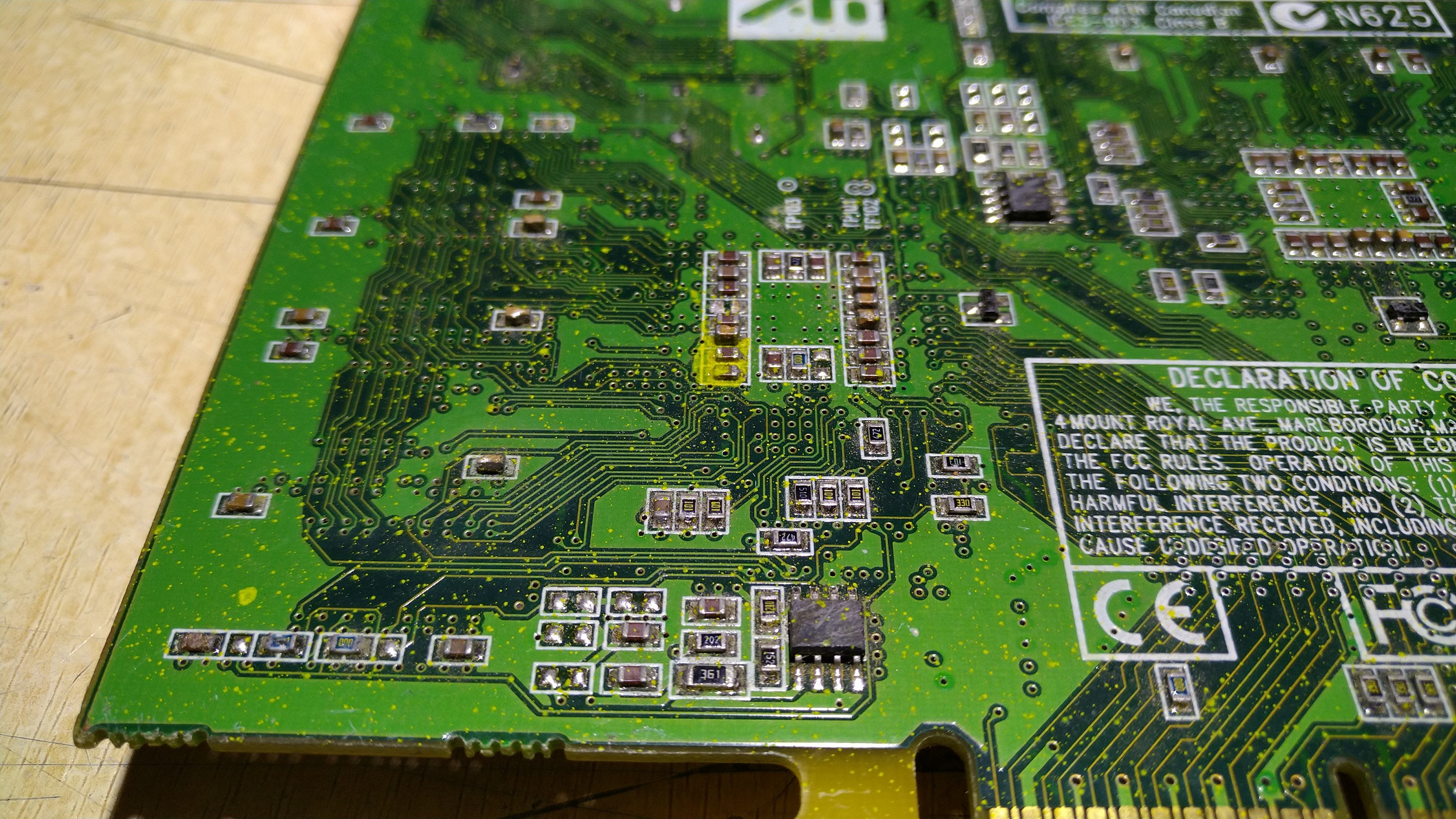

Hach mist, die fury maxx rührt sich nicht :( Beide Gpu's werden zwar warm, aber Bild bekomme ich trotzdem nicht :(
Ich habe keine jumper, scheinen auch fest verlötet zu sein (siehe Bilder weiter oben)
Also hier sieht es so aus als würde ein SMD Bauteil fehlen und ein paar beschädigt sein. Vielleicht liegt es nur daran :)
Edit: Hab grad geleseb das du schon Teile ersetzt hast
Jep. Das waren nur KermaikKondensatoren die beschädigt waren oder ganz fehlten... Ich mach nachher nochmal nen Bild wie die aktuell ausschaut. Hab da aber überall wieder einen Kerko drauf gelötet.
