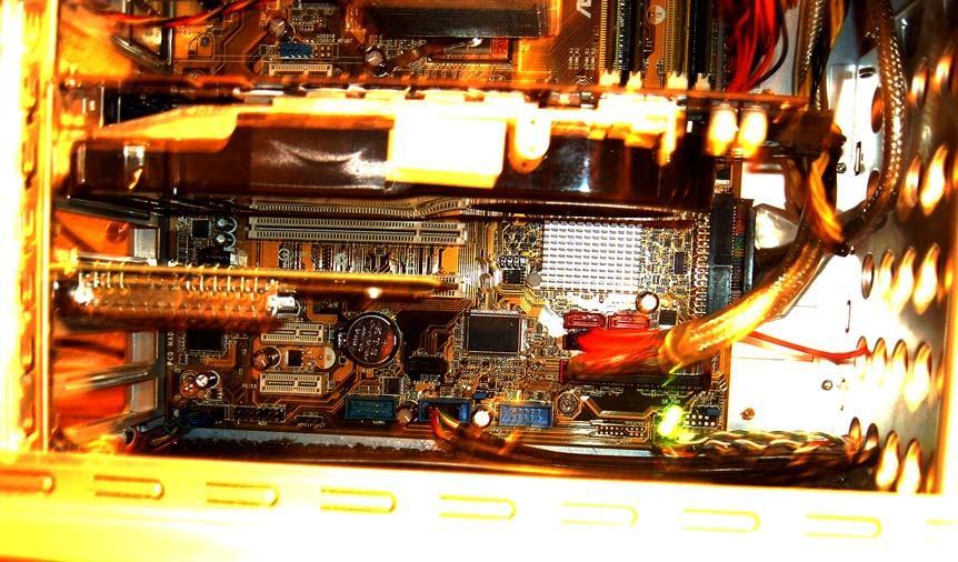

Das Problem wird sein, dass der noctua dann fast vor dem "Lüfterloch" von der GTS/GTX sitzt. Ich habe zwar nur das P5B, aber wenn Du mal die Layouts vergleichst ist der Unterschied bei den Abständen nicht sehr groß. Passen wird der noctua schon, aber die GraKa wird warme luft ziehen und dementsprechend aufheizen....
Hier sieht man die SB beim P5B Die vom P5N sitzt etwas weiter unten und weiter rechts, aber zu knapp - denke ich...
Also, das PB5 ist etwas anders....
hier mal die Layouts im Vergleich...
hmmm.... ich weiß es nicht....
beim sli wirkt der abstand sogar noch etwas größer, oder täuscht das? :hmm:
Bei dem P5B würde der noctua DIREKT (mittig) vor dem Lüfter der GTS sitzten [ habe gerade nochmal nachgesehen ] bei dem P5N sitzt er dann vll 2cm weiter rechts, aber immer noch davor - von der Höhe her kommt´s hin, beim P5B hat er noch 5mm Luft zum Kühler bzw. Lüfter oder Küflkörperoberkante (;)), beim P5N werden es ca 15-20mm sein.
Größtes Problem [wie gesagt] wird die Lufttemperatur sein, die die GraKa dann bekommt.
Wie sieht´s denn mit dem HR-05 SLI aus???? Kann man den nicht in Richtung IDE/Floppy Anschluss drehen??
UUUPS ... BTT...;)
EDIT: Kannste knicken mit dem Hr-05 - Die 8800er sind zu lang...wenn das P5N die gleiche Breite hat.
EDIT02:
FALSCH!!!! Der liegt auf!!!
Ich mach mal ein Bild von meinem - Vll. kannste davon ja was ableiten......
Guck mal:
attachment.php
Schlechtes Bild, aber die entscheidenden Sachen sind ja zu erkennen.
@larsch: Ja der Abstand ist größer, aber nicht sehr viel. Wenn Du Dir das mal 2cm weiter unten und 2cm weiter rechts vorstellst, dann ist da nicht sehr viel mehr Platz für Frischluft.
Am besten testen und probieren geht über studieren! ***floskel off***

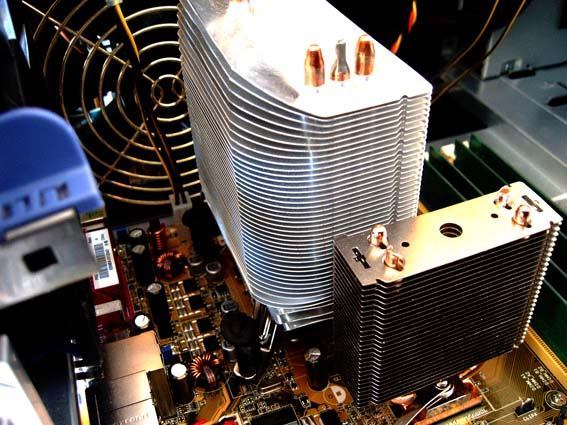

Also ich habe nun alles zusammengebaut, leider ist mein MemoryStick hinüber,
weshalb ich mit der Handycam fotografieren mußte.
Ich habe mich ja dann doch für das 680i entschhieden, deshalb habe ich
auch gleich zum Thermaltake SLI gegriffen, habe aber noch einen Noctua NC06 da.
Der Abstand vom CPU-Kühler zum NB-Kühler sind wenige Millimeter,
welche allerdings, durch die Haltespange des CPU-Kühlers bedingt sind,
der den NC06 wegdrückt
Die NB wird ohne aktive Kühlung, per Diode an der obersten Kühlrippe gemessen,
über 70°C warm.
Das ist echt krass, wie soll das erst mit diesem kleinen Standard-Kühlkörperchen sein ?
Na jedenfalls habe ich deshalb noch einen Kühler davor gemacht, leider habe
ich nur noch Pabstlüfter da (sind ja auch nicht schlecht), die nun per Lüfter-
steuerung aug 5V bzw 12V läuft, damit liegt sie bei ca. 50°C.
Ich kann also sagen, das der kleine Noctua mächtig Wärme abführt.
Ich habe auch wie larsch beschrieben hat, den Kühler per Schrauben montiert.
Trotzdem läßt er sich doch noch gefährlich stark bewegen.
Ein Haltekreuz, das alle vier Bohrungen nutz wäre zu empfehlen.
Wie gesagt, der Noctua funktioniert gut, ist aber etwas kleiner als der
Thermaltake, die Halterung ist jedoch viel stabiler. An den NoctuaLüftern
ist nichts auszusetzen, bei 12V sind sie deutlich hörbar, bei 5-7V aber
unauffällig.
So nun das Bild:
Zur Graka:
Also ein NC06 passt da überhaupt nicht, ich hoffe Noctua nimmt sich dem Problem an,
damit ich den den Thermaltake rauswerfen kann ^^
Der Lüfter bläßt Richtung Grafikkarte, das läuft sehr gut, die Karte (GTX) hat
Ideletemps von ca. 58°C. Der Thermaltake wird nichtmal 30°C warm, also kann
man sich den eigentlich schenken. ;- )
Ich würde auch überlegen, ob ich das nächste mal den CPULüfter nicht
nach oben ausrichte, ob es dann noch reicht vom Platz, mal sehen.

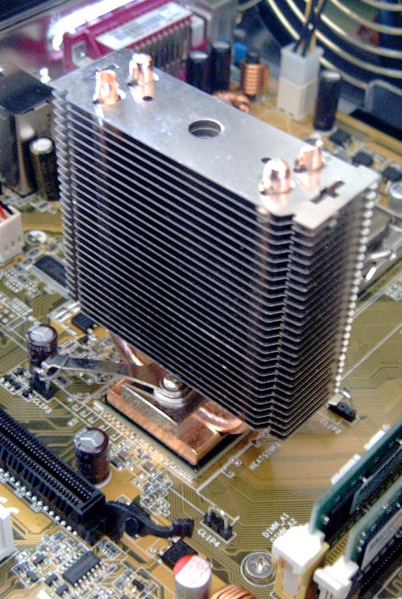

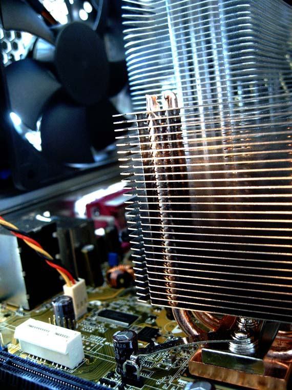

Ich hab´noch drei Bilder gemacht als ich gerade meine Freezer plangeschliffen hab:
attachment.php
attachment.php
attachment.php
