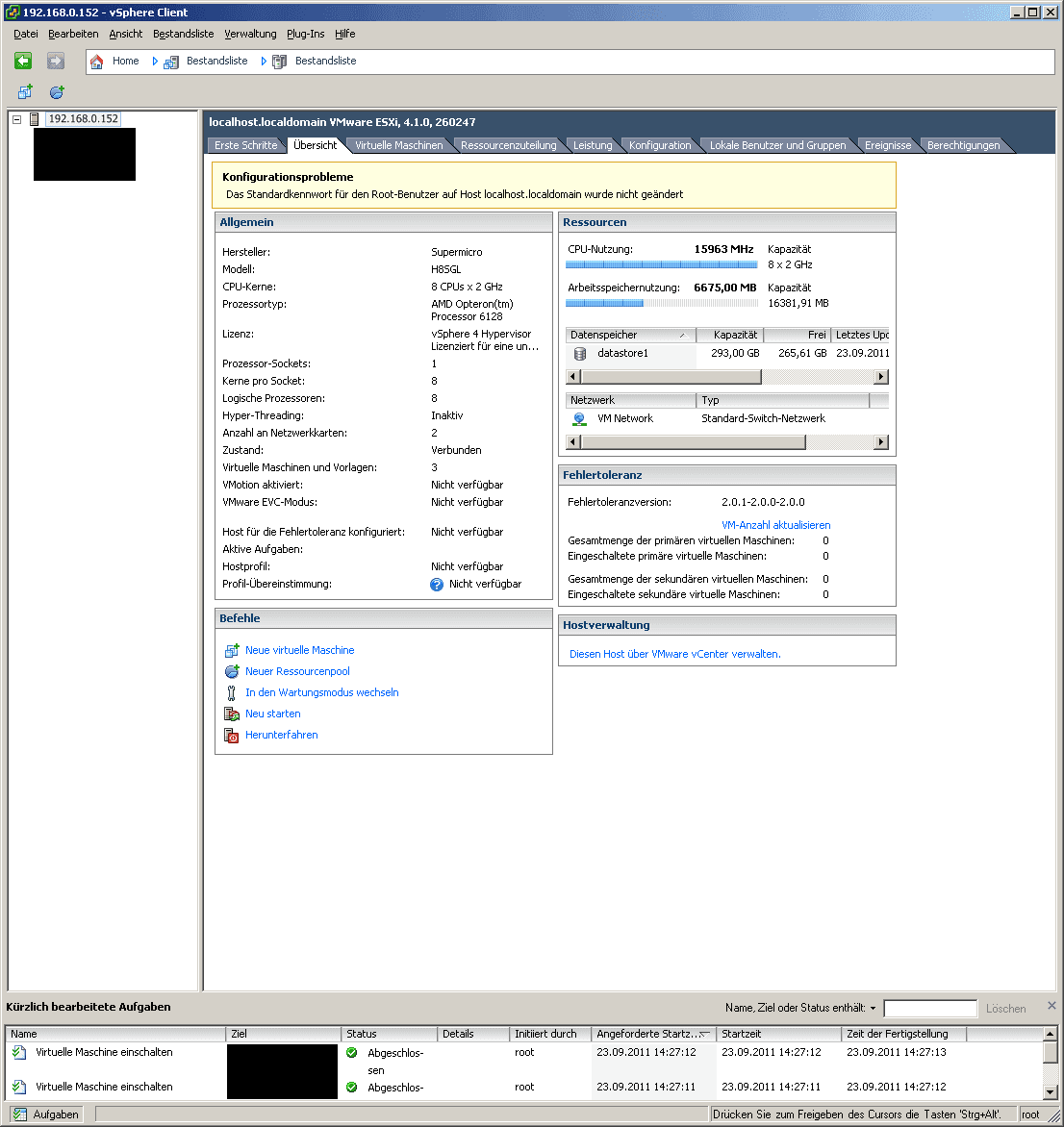

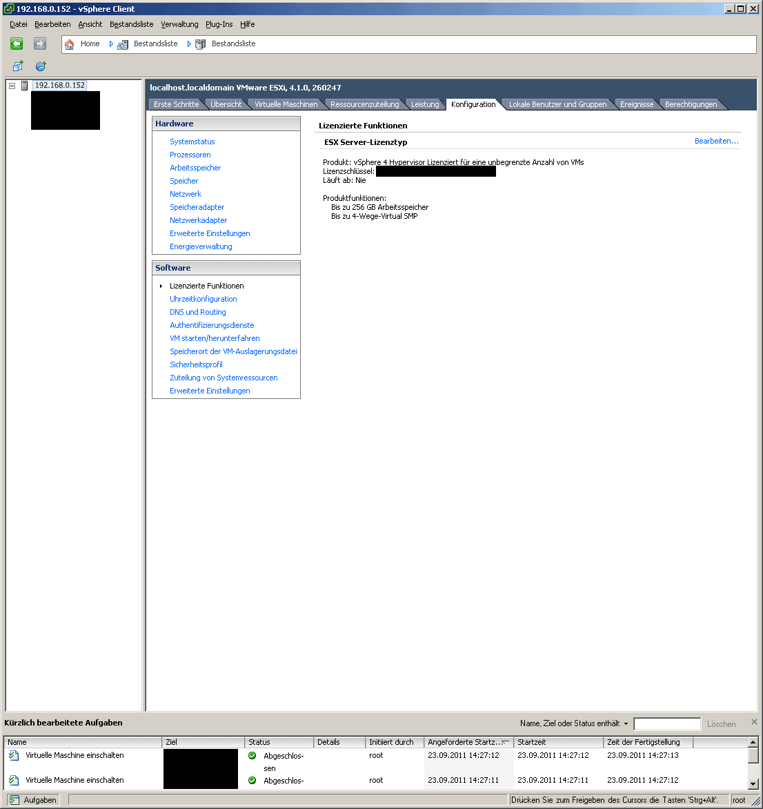

Ich weiß natürlich schon wie man ne ESX Lizenz installiert, wo man nachschauen muß, etc.
Und der ESXi 4.1 nutzt alle 8 Kerne meines Single G34 8core Systems.
Auf den Pics erkennt man die Lizenz - ESXi 4.1 Hypervisor, sprich kostenlose Lizenz

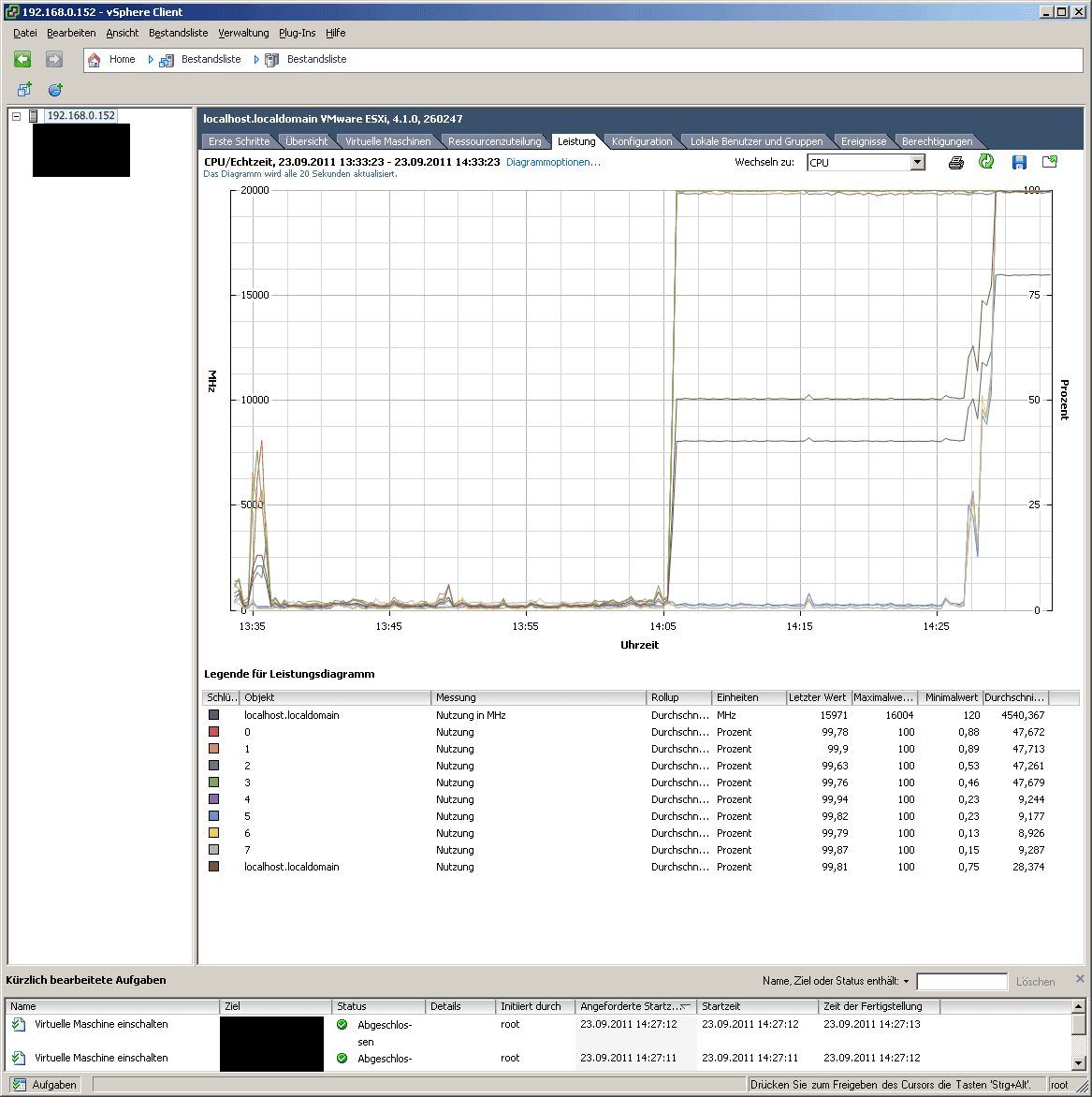

Man erkennt in der Übersicht, dass das System am Maximum fährt.
Man erkennt bei den Stats, dass 8cores mit Volldampf arbeiten. (8 primethreads in den VMs)
Von daher sage ich: Die Kiste arbeitet in der free Version mit 8 cores einer 8 core CPU.
Achja, das System ist frisch aufgesetzt.

Also wie schon gesagt, an der Lizenz liegt es nicht.

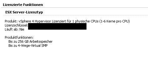

übrigens underclocker, bei mir schaut der Lizenztab ganz anders aus...
Bei dir steht was von unbebrenzter VM Anzahl, bei mir steht dort eine CPU zu 1-6 Cores...
Hast du irgendwie ne andere Lizenznummer!?
Ok, gerade gecheckt.
Warum das nicht dabeisteht weiß ich nicht, es ist aber die kostenlose Hypervisor Variante, ggf ist das ein Anzeigefehler, keine Ahnung, mehr Features hat sie, wie man sieht, nicht.
Anbei nochmal eine andere Lizenz, diemals mit der Angabe der CPU Beschränkung.
Beim gleichen Test ist das Ergebnis das Selbe. Sprich die obrigen Bilder geben das wieder, was ich jetzt hier sehe. Volle Last auf allen 8 Kernen.
Also funktioniert es im freien Hypervisor, trotz Limitierunganzeige ? komisch...
