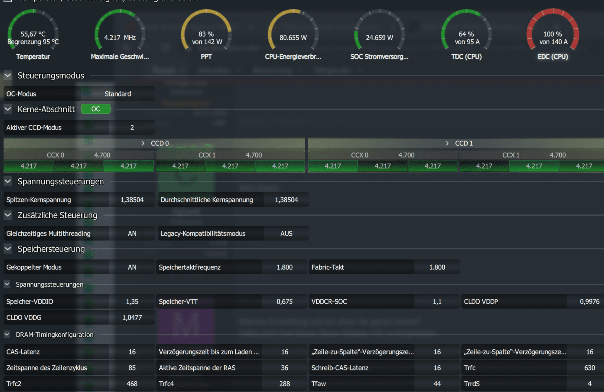

So siehts aus während Prime95 läuft.
Die Probleme sind ja weg so wie es aussieht. Ich darf nur kein coretemp starten um die temps zu kontrollieren.
