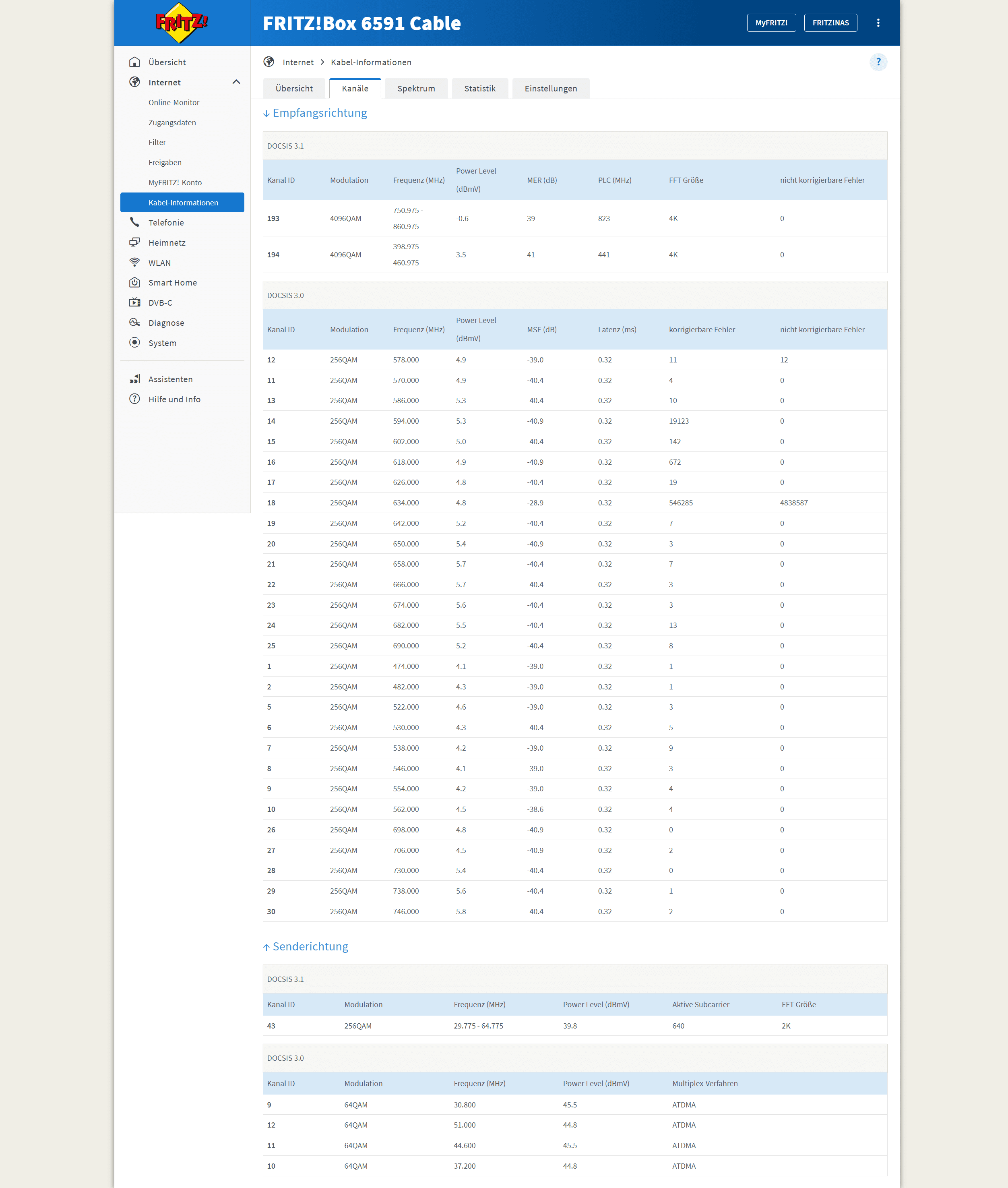

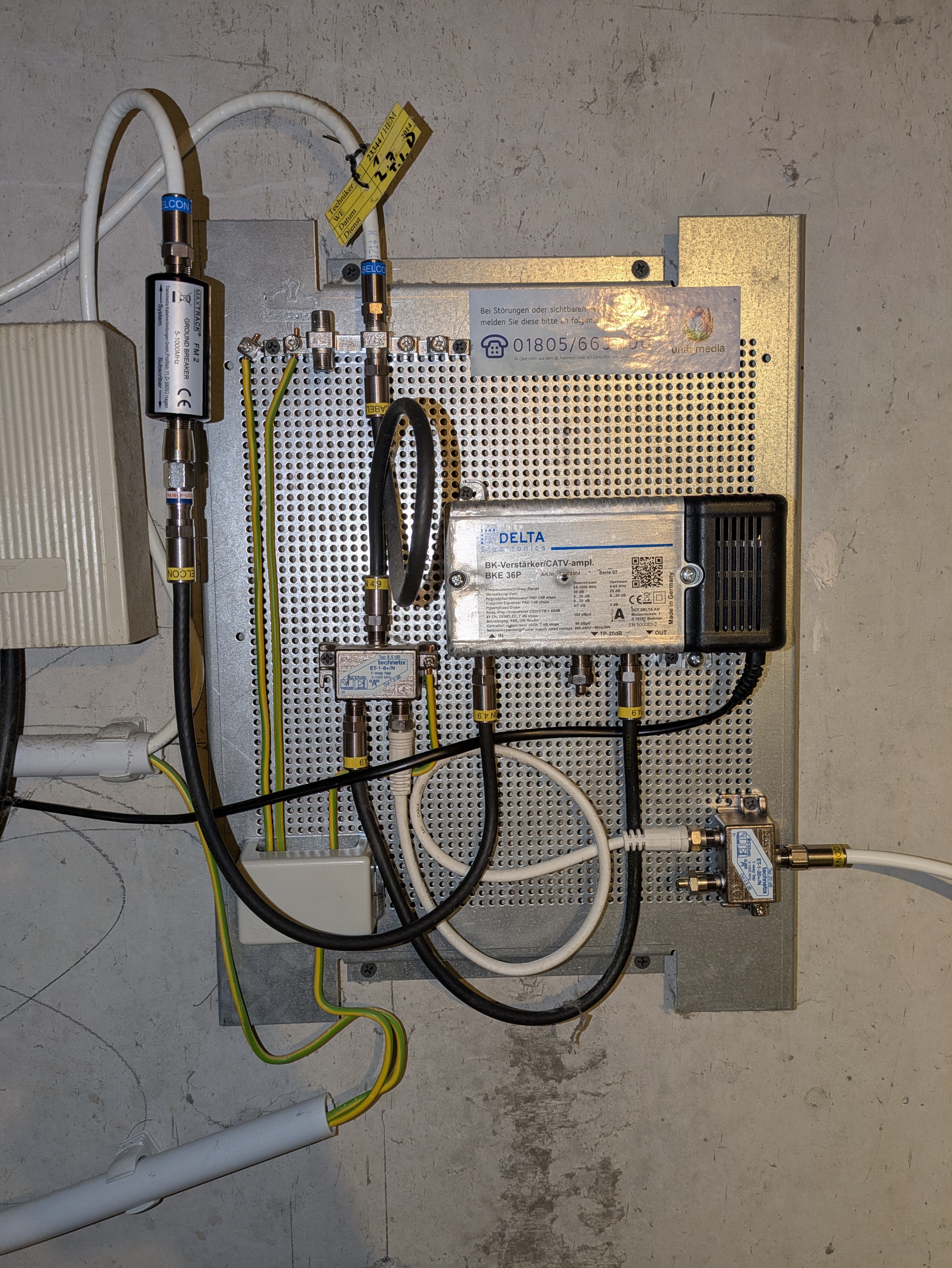

Ich habe nun endlich den Filter geliefert bekommen. Habe ihn wie folgt eingebaut:
Nun habe ich etwas bessere Werte, aber dennoch Paketverluste auf Kanal 18. Siehe hier

der Artikel "FM2" ist nicht vorgesehen für die Installation im Keller, sondern nach der Wanddose und der Fritzbox.
So wie das jetzt ist besteht immer noch eine PE-Schleife, da der HÜP auch zum PE-Potentialausgleich geht.
P.S. den Filter "450/862075W" kannst du auch mal testweise weglassen.

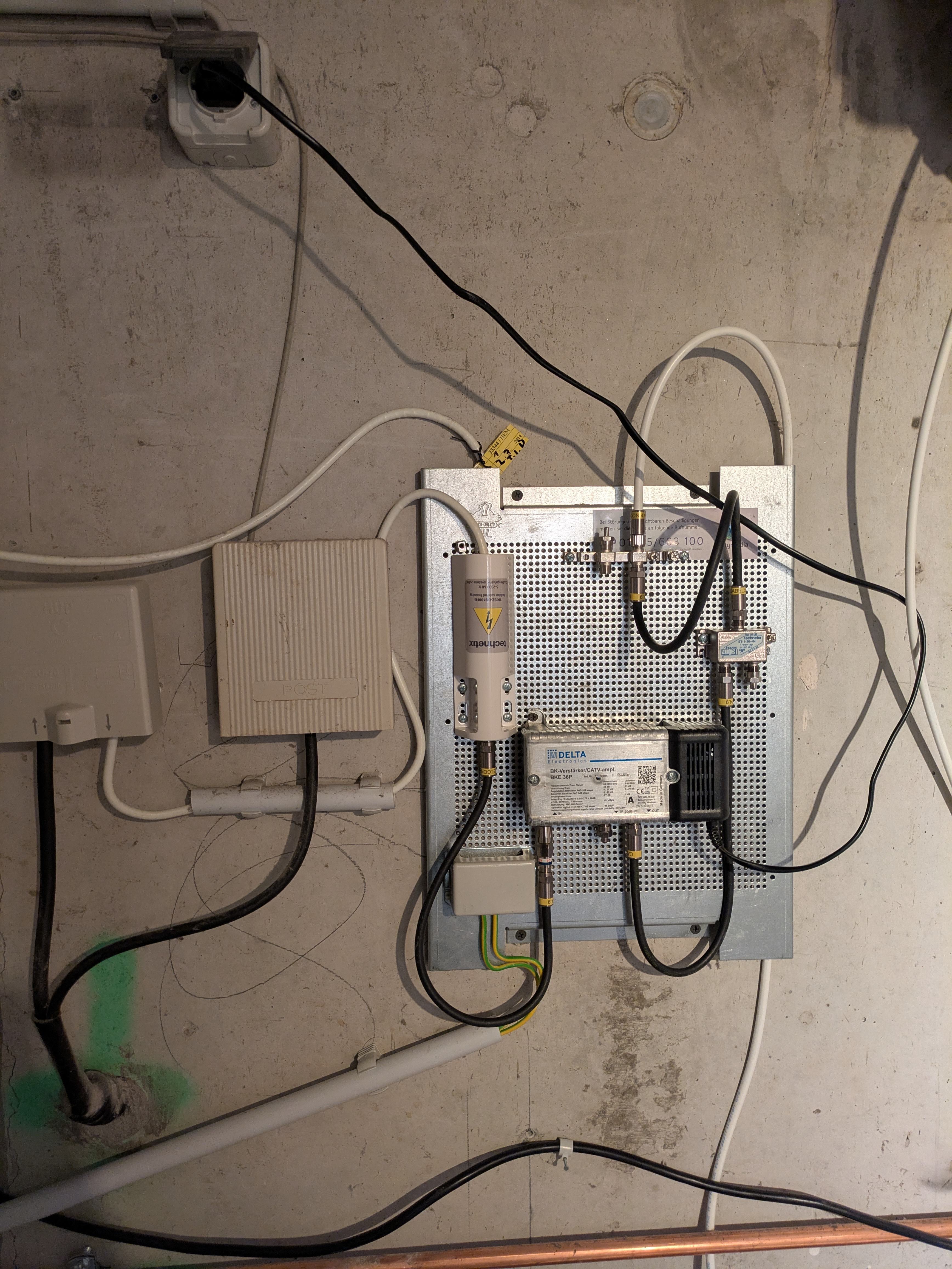

Nun habe ich den Filter an der provisorischen Installation angeschlossen. Also Kabel, das zum Wohnzimmer geht → Mantelstromfilter→ sehr kurzes Kabel → Fritzbox.
Das Ergebnis: Kanal 18 stabil, aber dafür Kanal 20 bei 30 dBmV
Zum Abschluss habe ich den Filter "450/862075W" wieder eingebaut und den Mantelfilter vor der Fritzbox an der provisorischen Installation belassen. Ergebnis: diesmal ist Kanal 19 betroffen.
Nun habe ich, glaube ich, alle Konstellationen durchprobiert und bin eigtl nie zu einem guten bzw besseren Ergebnis gekommen. :-(

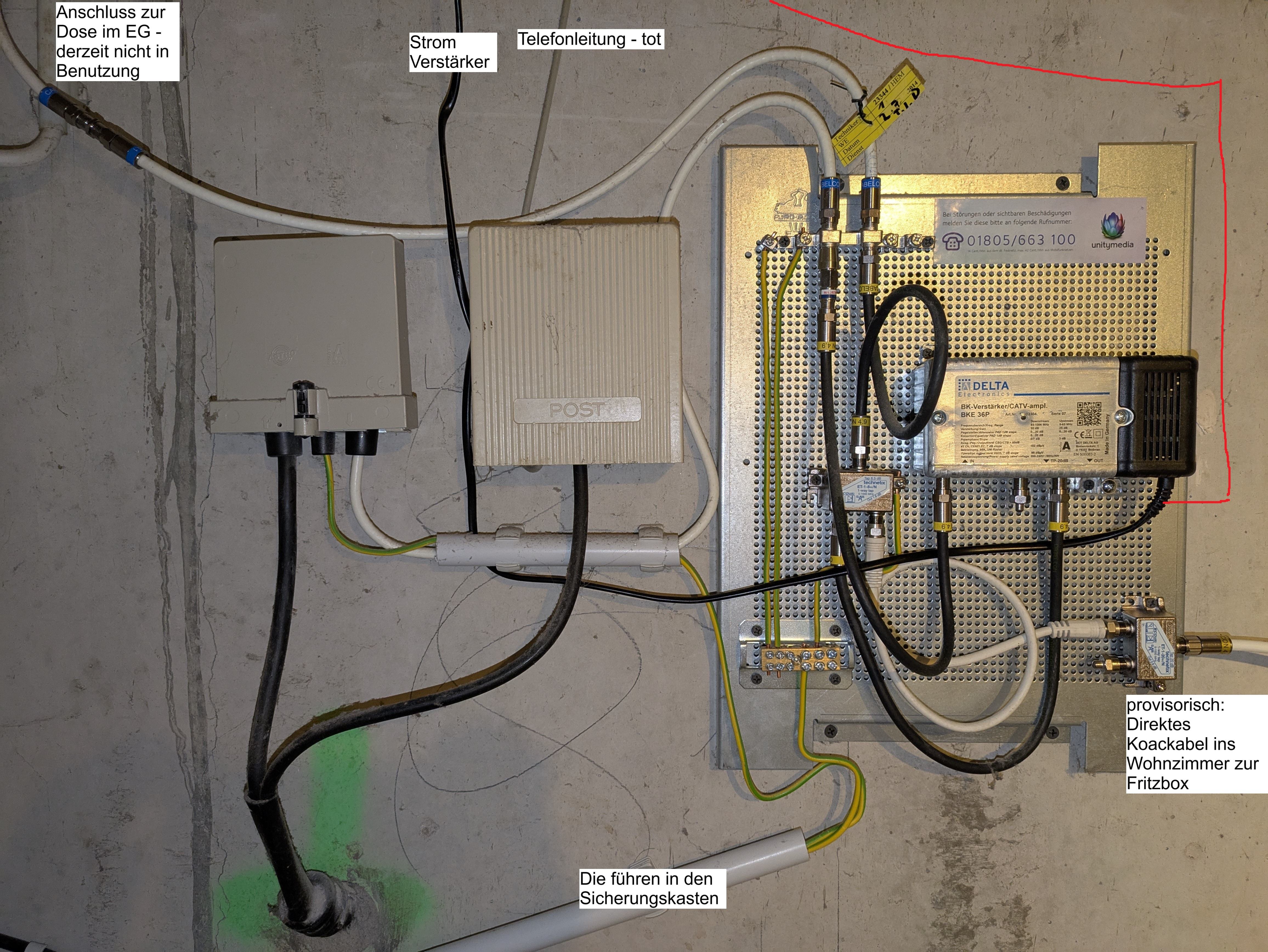

Heute kam der Techniker, der wirklich Ehrgeiz hatte, und hat mir nun alles getauscht. Ich habe nun ein neuen HÜP. Auch das Kabel von der Straße aus hat er nochmal neu abisoliert, weil es einen kleinen Riss an dem Mantel hatte.
Ein galv. Trennglied wurde gesetzt und eine Verzweigung mit 20dB Dämpfung um direkt mit dem Kabel an die Box zu gehen (ohne Dose).
Das Konstrukt sieht nun so aus:

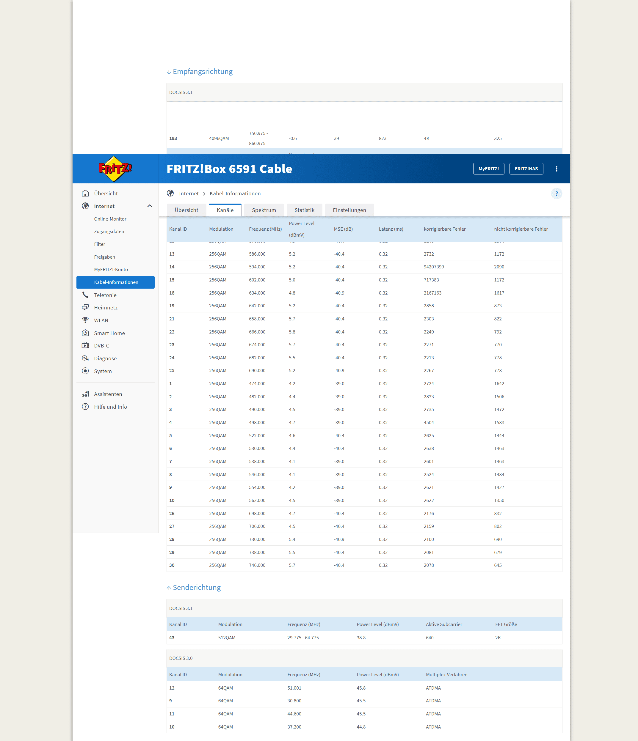

Ich schaue Mal, was es nun bringt. Derzeit habe ich in der FB immer noch bei 634MHz den Fehler. Siehe hier:

Ich habe nun auch mich nochmal genau umgesehen und vom HÜP ist in 90cm Entfernung der Sicherungskasten. Dort wurde vor einem Dreivierteljahr ein neuer Drehstromzähler eingebaut, weil ich ein Balkonkraftwerk auf'm Dach betreibe. Es ist der ZPA GH305 .Nun frage ich mich, ob der Zähler auf 634 MHz funkt, aber ich sehe nur die IR-Schnittstelle....
