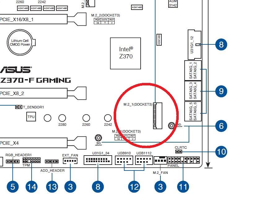

Bitte nicht irgendwas auslesen, sondern ins Bios gehen und meine genannten Einstellungen überprüfen, zur Not M.2_1 nutzen. Das ist eigentlich die einzige Fehlerquelle, warum keine 3400 beim Lesen kommen.
Meinst du wirklich das kann an dem Port liegen wo sie eingebaut ist ? Überprüfe das BIOS natürlich

Der zweite Port wird wohl auch nicht anders sein oder sollte ich die dort nochmal einbauen ?
Grüße Henning
Das hättest du längst machen sollen, wie ich's gesagt habe. Das ist eine Schraube, geht ja fix. Irgendwas stimmt nicht mit deinen Bios Einstellungen für den M.2_2 Steckplatz, beim M.2_1 (unten rechts auf dem Mainboard) sollte alles auf default richtig eingestellt sein.
Das Problem bei M.2_2 ist auch, dass [x4] SATA Ports deaktiviert (5 und 6), sofern du viele nutzt. Würde immer bei einer M.2 SSD den M.2_1 bevorzugt nutzen.

"Unter dem Kühler" ist bei dem Board M.2_2: Ins Bios -> Advanced Menu -> Onboard Devices Configuration -> M.2_2 PCIe Bandwidth auf [x4] stellen.
Oder die SSD in den unteren M.2 Slot stecken, da ist es automatisch und dabei wird kein SATA Port ausgeschaltet bei x4.
Danke für den Tip, im M2.2 stand er noch auf 2x. Fehler eins gefunden denke ich
