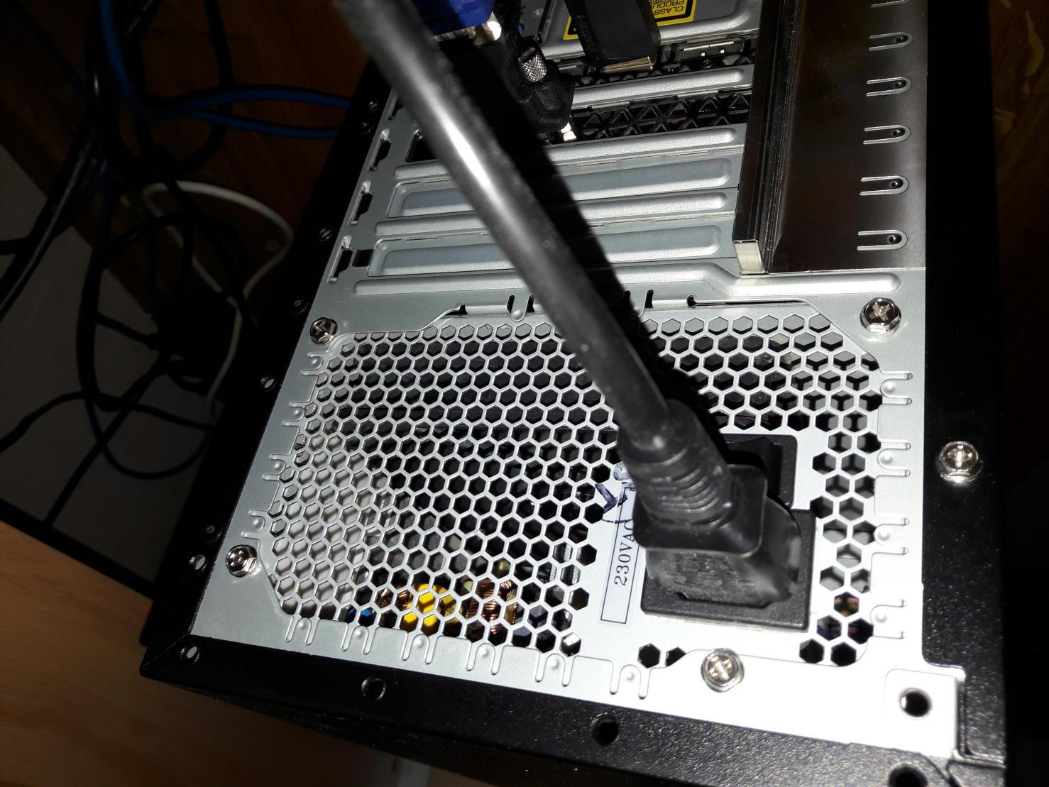

ich habe leider einen Fehler gemacht und mir damals vor 1-2 Jahren einen Fertig-PC von Medion gekauft. Bisher lief eigentlich alles gut, bis dann vor kurzem der Lüfter vom Netzteil extrem laut wurde und anscheinend langsam zu neige geht. Nun bräuchte ich natürlich ein neues Netzteil.
Mein Budget liegt bei maximal 60-70€ und mehr ist wirklich nicht mehr drin.
Das Netzteil sollte möglich leise sein und sollte auch in das Gehäuse passen, ich habe zwei Bilder an das Ende von dem Thread gepackt, damit gucken könnt, welches Netzteil momentan verbaut ist und ob die Schraubenlöcher auch für das neue Netzteil passen würden.
Die Maße für das jetzige Netzteil sind: 140 x 150 x 86mm (laut Amazon von einem ähnlichen, mit nur weniger Watt)
Ich besitze derzeit eine GTX970, i7-4790, 2 HDD, 1 SSD, 1 Laufwerk/Brenner und Kartenleser, sollte also vom Watt her wieder 450-500 sein.
Ich hoffe dann mal, dass mir jemand von euch bei der Netzteilsuche helfen kann und dazu noch sagen könnte ob es auch reinpasst.
Grüße! :)
Bild 1: http://www2.pic-upload.de/img/32259070/20161208_200600.jpg
Bild 2: http://www2.pic-upload.de/img/32259071/20161208_200644.jpg
Beim Bild 2 ist noch ein wenig Platz nach links

150x86mm haben alle (ATX), lediglich die Länge variiert, miss doch mal nach was maximal möglich ist.
1 Cougar GX-S450 450W ATX 2.4 (passt sicher)

Sieht aus wie bei fsc oder hp, da passt kein standard-netzteil.
Da müsstest du schaun, ob du das NT noch mal bei ebay bekommst.
Oder du tauschst das Board mit aus.

Ich hab mich gerade schlau gemacht im Internet. Würde auch so ein Adapter (30 cm ATX-Strom-Adapter-Kabel 24-pin Netzteil Lenovo / Medion 14-pin Mainboard | eBay) dafür ausreichen und funktionieren?
Sollte passen. Findet sich auch bei Conrad:
https://www.conrad.de/de/strom-ansc...uchse-24pol-025-m-bunt-renkforce-1430710.html

Der Dell Tower vor Zig Jahren war noch besser, da passte ein anderes Netzteil nur unterm Einsatz der Flex (Aussparung für den bei Dell nicht vorhandenen an/aus schalter flexen.
Lüfteranschlüsse waren eine Eigenkreation uvm.
Da wird mit Absicht alles so gebaut das man nix machen kann, Neu kaufen istja eher in deren Sinne..
Medion hat da das gemacht, was Intel seit Jahren endlich mal machen sollte - die ganzen nutzlosen Minors aus dem NT verbannt und auf das MB verfrachtet.
