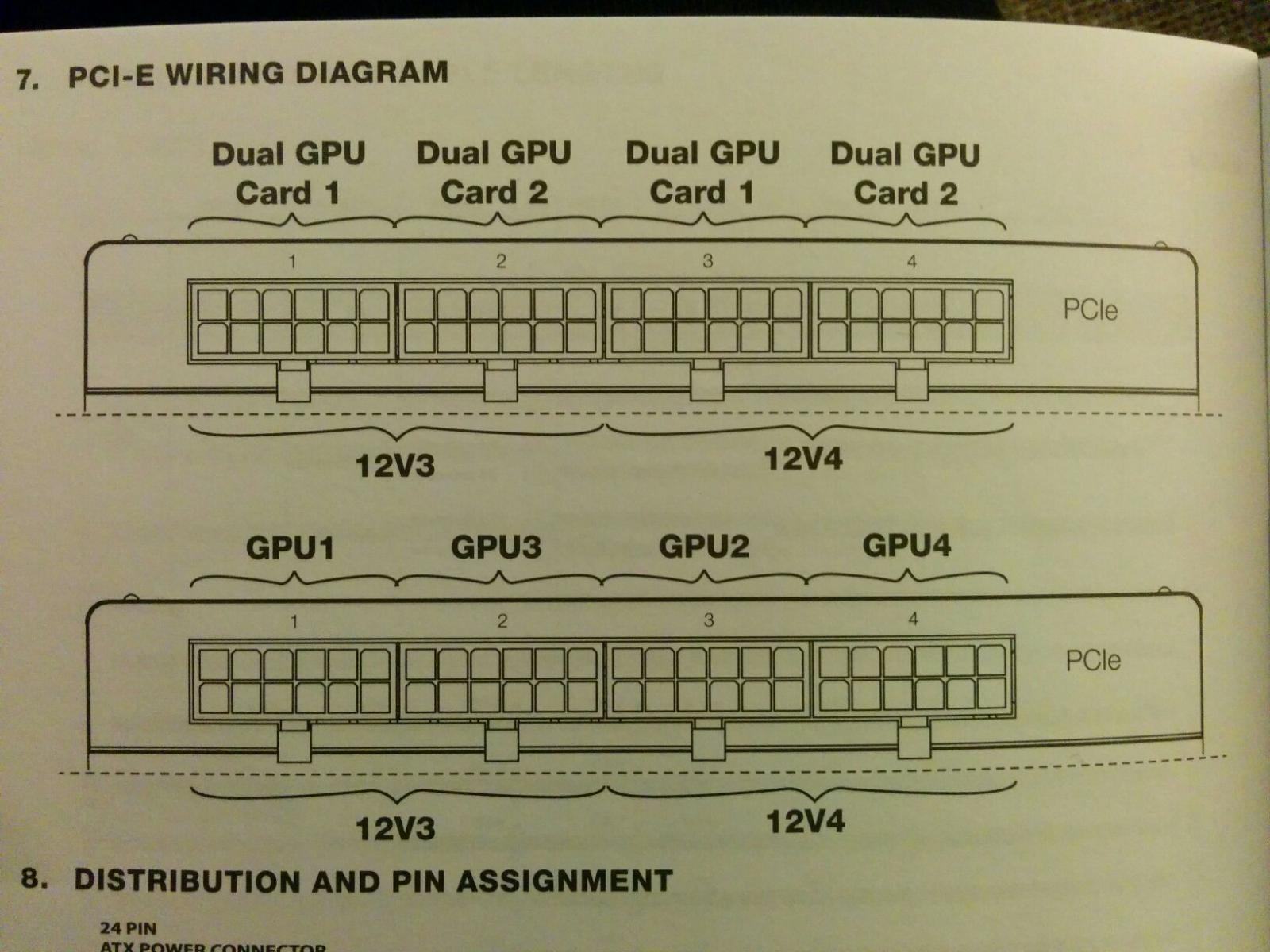

Wie soll ich eurer Meinung nach meine beiden 290er anschließen?
Platz 1 ist durch den Mainboard 6-pin Anschluss belegt. Die 290er also an Platz 2 und 4? Oder an 3 und 4? Weil diese jeweils 45A liefern können... Ich bin irritiert!

@iCrack
Hi, Platz 2+3 oder 2+4, besser nicht 3+4 (45Ax12V=540W für beide R290 wird knapp mit oc)

Habe das Board, also 6-pin am Mainboard, auf 1. Erste 290 an Platz 2 und zweite 290 an Platz 3. so sollte es passen oder? Beide 290er an getrennten Rails
Der 6-Pin ist für die PCI-Express Steckplätze, also es ist nicht der 2x4-Pin CPU Stecker gemeint?
Sollte trotzdem passen so lang 12V3 und 12v4 jeweils eine GPU füttert. :bigok:
