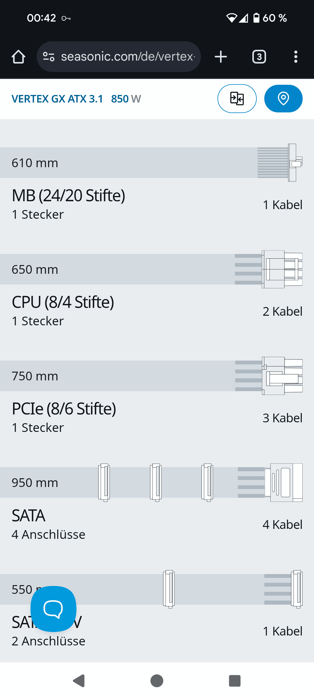

Laut Seasonic gehört zum Lieferumfang deines Netzteils folgendes:
Oben links ans Mainboard kommen die beiden CPU (8/4) Kabel, keine PCIe. Sehen zwar ähnlich aus, passen aber nicht. Gab schon Leute die es mit Gewalt geschafft haben dort PCIe-GPU-Kabel anzuschließen, aber damit wird man CPU und/oder das Mainboard beschädigen.
Der PCIe-Anschluss unten am MB kann frei bleiben, den braucht man eigentlich nur wenn man noch weitere PCIe-Karten (z.B. 10G LAN oder Raid / M.2 Erweitungskarten) mit hoher Stromaufnahme ergänzt. Dann kann es sein, dass die standardmäßigen 75W nicht mehr reichen.
Von daher sollte dein Netzteil vollkommen ausreichen.

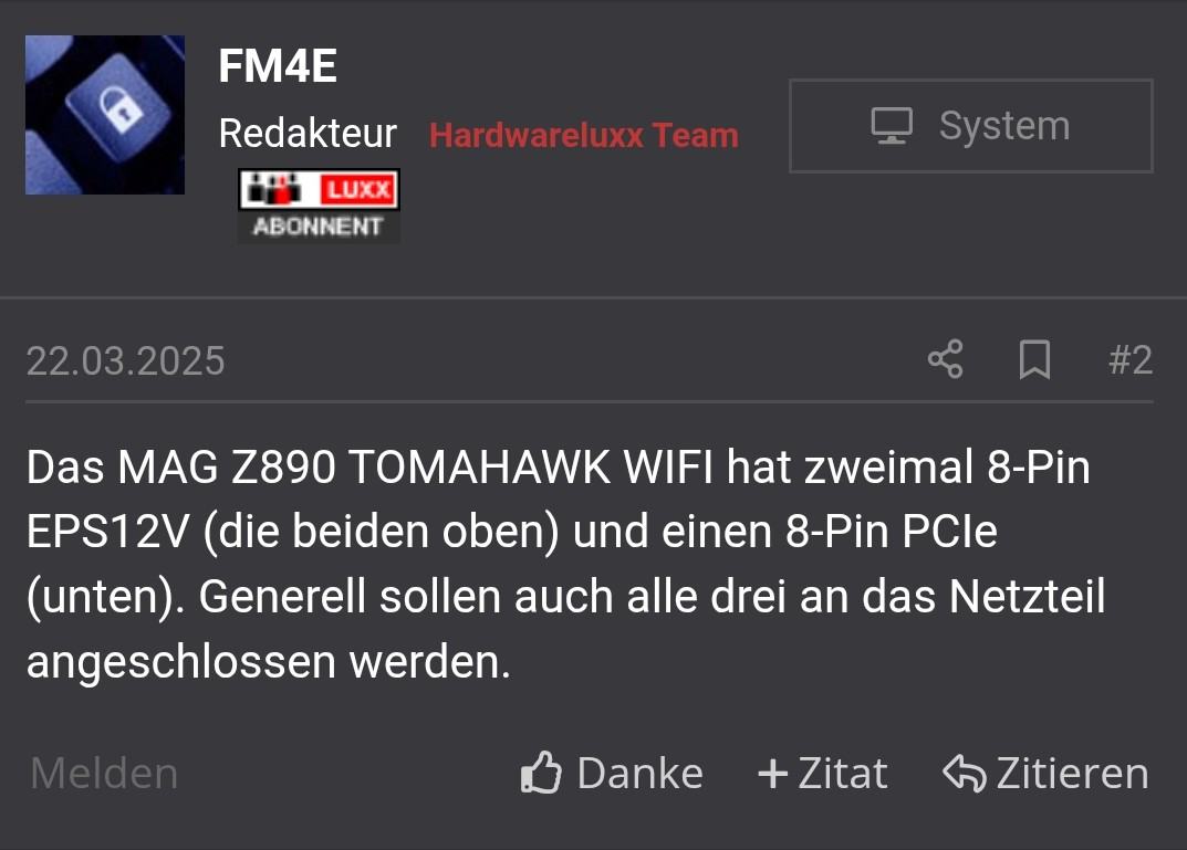

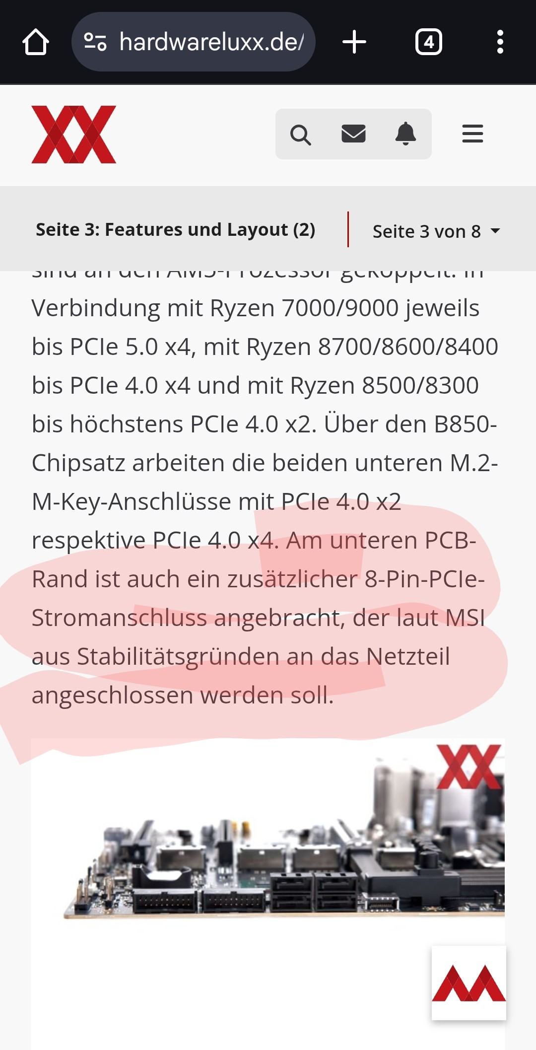

Du hast natürlich vollkommen recht, es sind nicht die gleichen Anschlüsse.
Also praktisch 2x CPU 4x PCIe (für graka und MB).
Aktuell nutze ich den unteren Stecker auch nicht, wollte das aber als Fehlerquelle ausschließen...
Zu den Bildern: das erste Bild ist ein Z-MB aber nach meiner Recherche handelt es sich um dem gleichen Stecker unten am MB.
